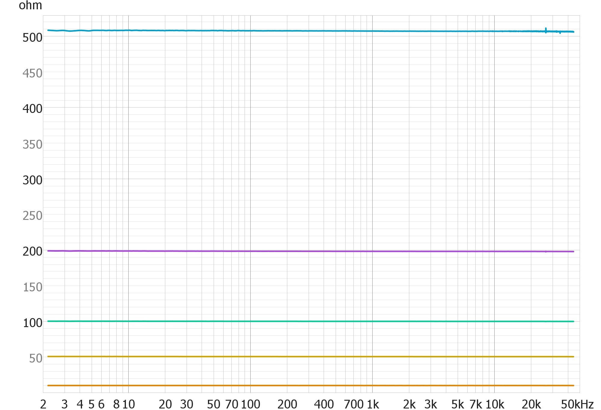

Проверил на двух магнитолах автомобильных вообще шуба сплошная при измерении сопротивления 510 Ом, и близко не стоят показатели с усилителем. На котором изначально замерял.
Обратил внимание в программе на вкладке Scope с подключенными магнитолами, если запастить генератор на синусе, то верхняя её часть сильно закругляется (корпус ПК и магнитолы соединены), если убрать провод между корпусами ПК и магнитолой, то есть помехи не постоянные, и с генератором (помеха идет по синусоиде) и без. Что то я не так делаю видимо...

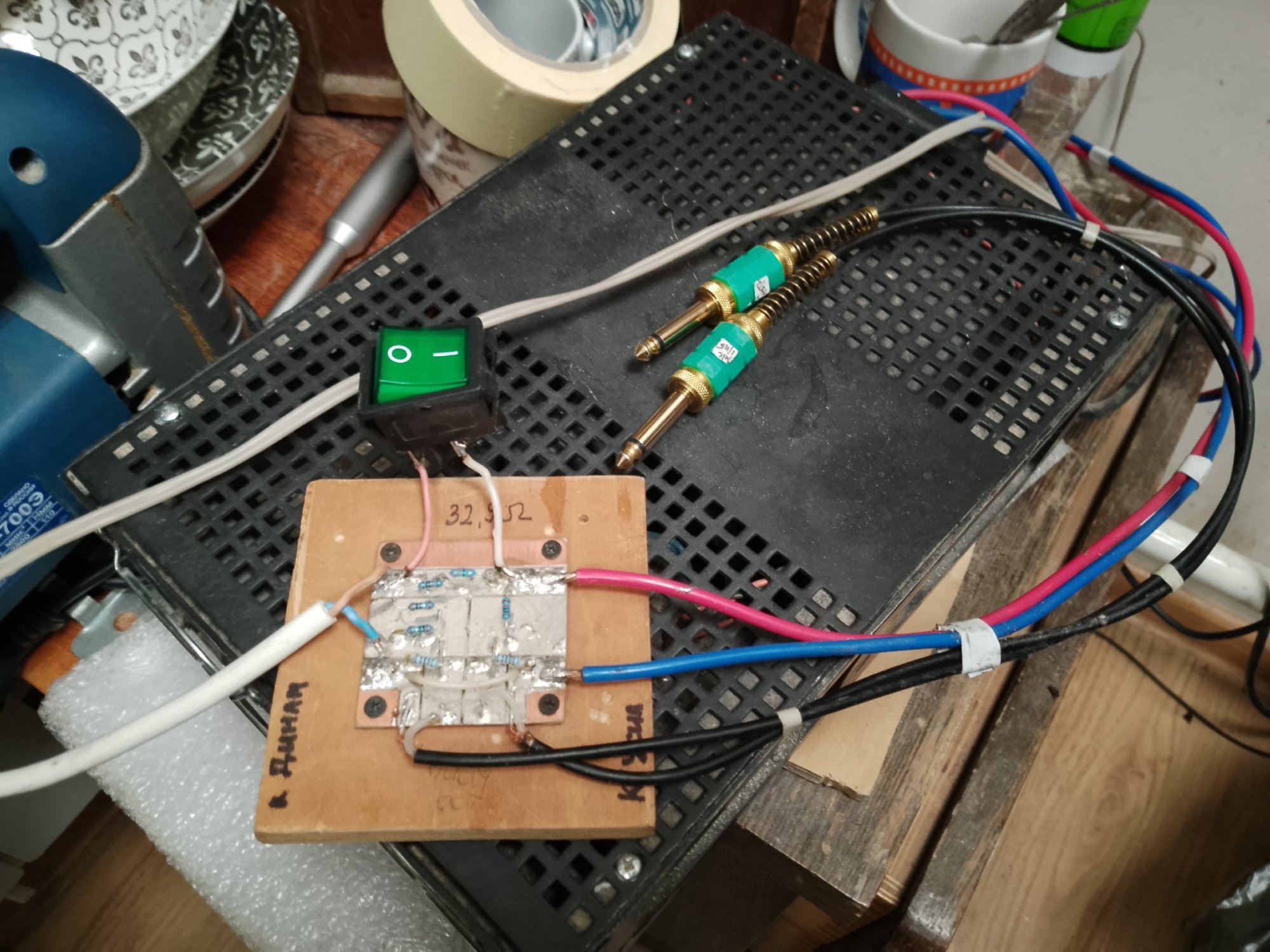

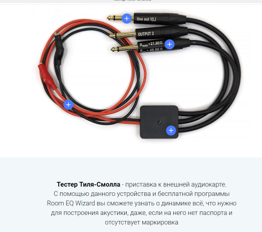

Исключите УНЧ и переключатель из цепи, уберите делитель, соберите новую измерительную схему с Rsens, Rref точно измеренного номинала. И замеряйте чисто с выхода наушников вашей звуковой карты, этого более чем достаточно для замера 75гдн-образных и других домашних динамиков.
Проще схема - меньше проблем.
У меня все с первого раза собралось и адекватно измеряет.
На фото "фабричный" прибор. Больше и не нужно ничего.
После того как соберете схему без УНЧ и "обкатаете" её, при необходимости добавите усилитель и делитель напряжения(без переключателей), всё на нормальной пайке. Замеры с усилителем, как по мне, нужны только для замера ТС автомобильных сабвуферов с сопротивлением катушек менее 2ом.
Сделал Калибровку звуковой карты и произвел её же измерение по ней проблем нет.

У меня такой делитель на платке нависняком, провода в звуковуху экранированные, кнопка замыкает рефренсный резистор, во время измерения ТС разомкнута, считай нет её.
Нет контактных соединений, провод на динамик обычно припаиваю.

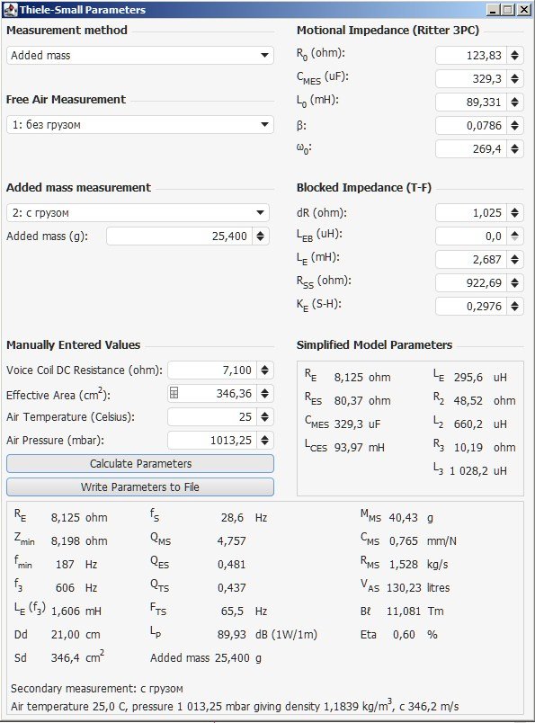

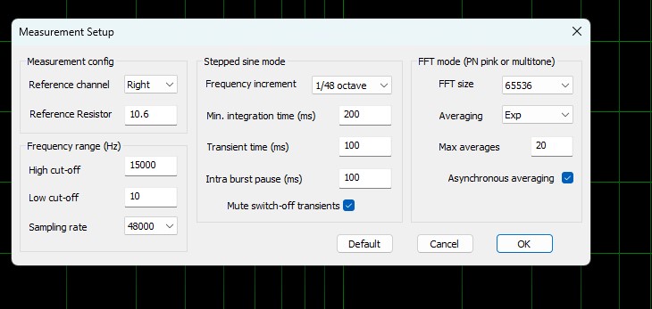

Сделал так, и всё получилось, благодарю. Калибровал вместе с УНЧ и приспособлением которым измеряю. Во вкладке measure нажал Impedance, произвел следующие действия нажал кнопку Open circuit calibration (Калибровка разомкнутой цепи), далее Short circuit calibration (Калибровка по короткому замыканию), после Reference resistor calibration (Калибровка эталонного резистора) использовал 51 Ом в инструкции сказано (Его значение должно быть примерно равным измеряемому сопротивлению, для измерения сопротивления динамиков рекомендуется использовать эталонное сопротивление 100 Ом или ниже.)

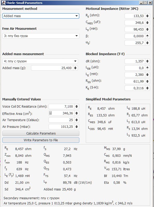

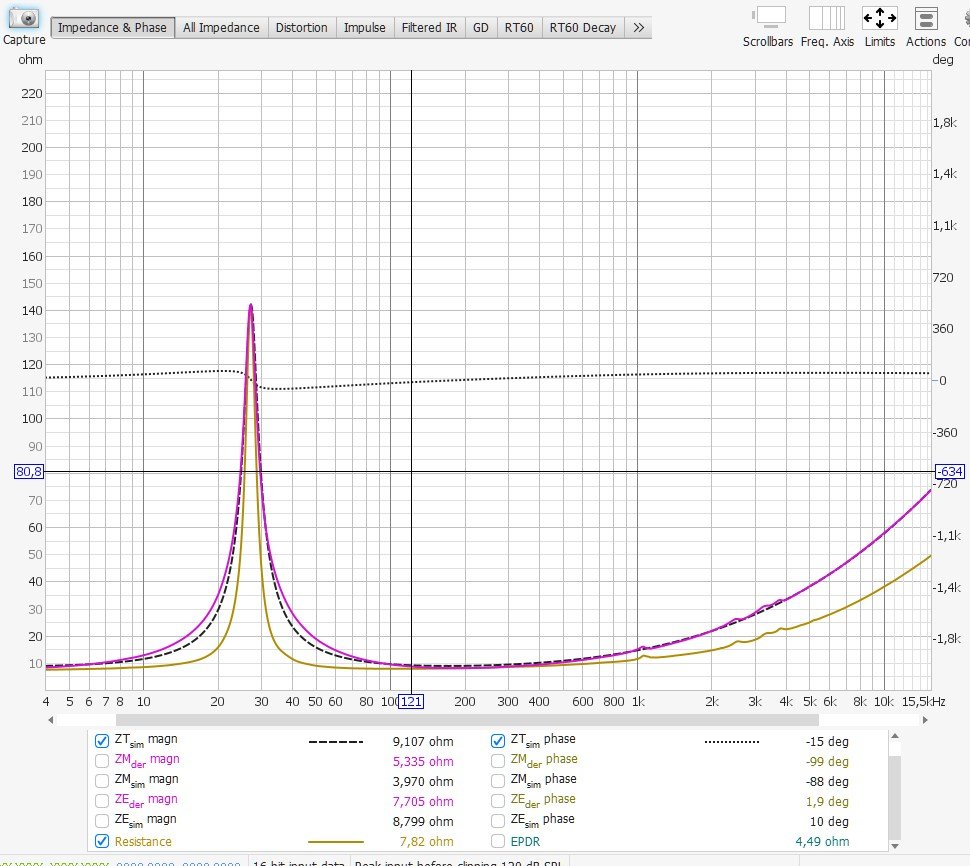

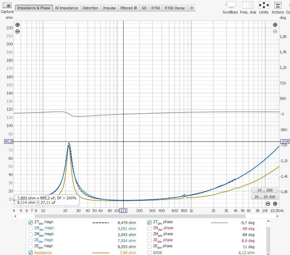

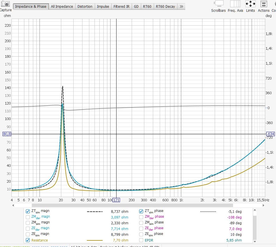

Замерил оба динамика вот такие результаты.
С резиновым подвесом
Резиновый подвес 31,03,26.jpg Резиновый подвес 31,03,26 с грузом.jpg Резиновый подвес 31,03,26 Т.С.jpg
С ППУ подвесом
ППУ подвес 31,03,26.jpg ППУ подвес 31,03,26 с грузом.jpg ППУ подвес 31,03,26 Т.С.jpg
Можешь использовать любое от 10ом до 100, на измерение это не влияет, только не забыть указать программе.

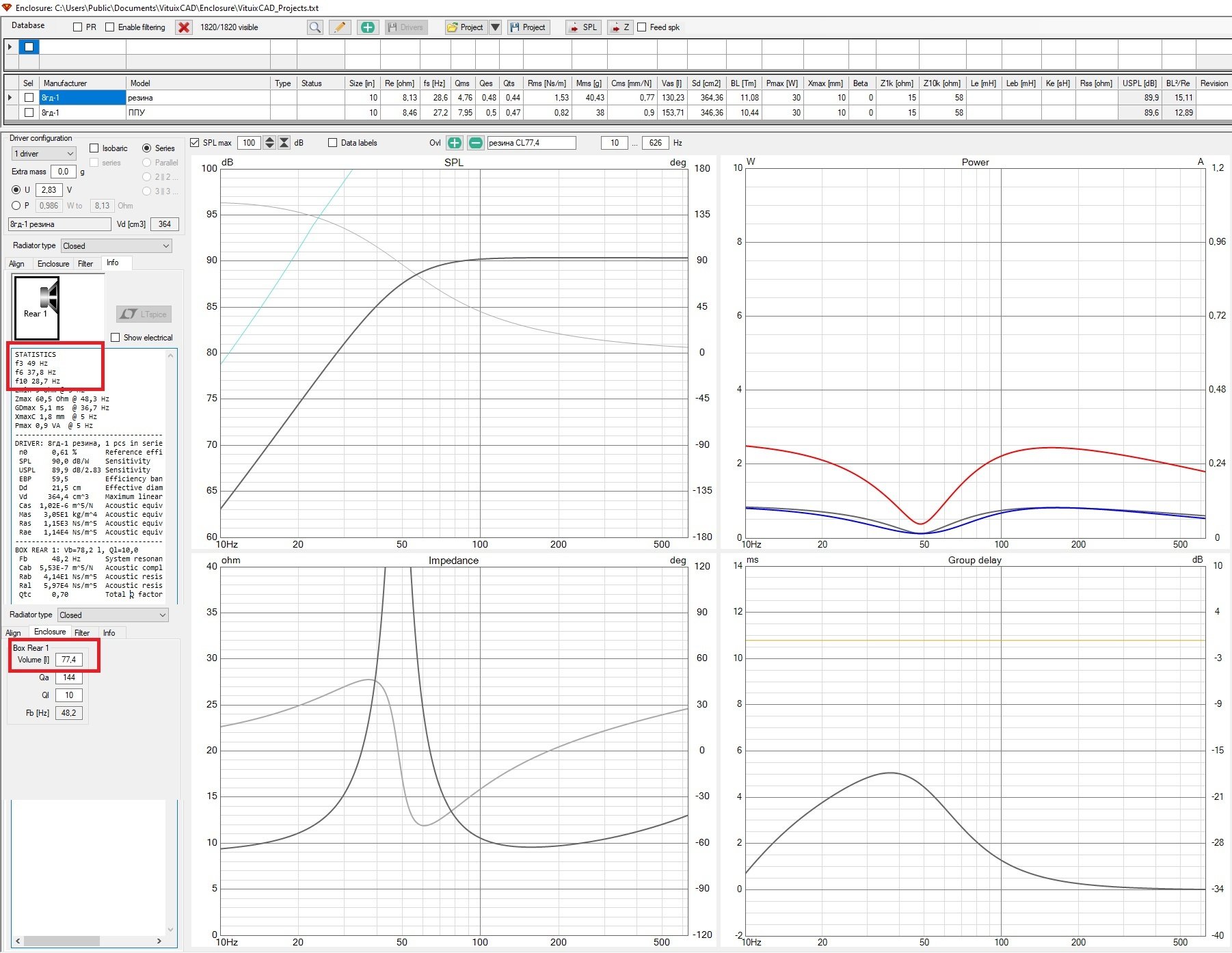

ЗЯ около 60-80 литров 50Гц по -3-5Дб.
ФИ интереснее по нижней границе получается но массивнее.

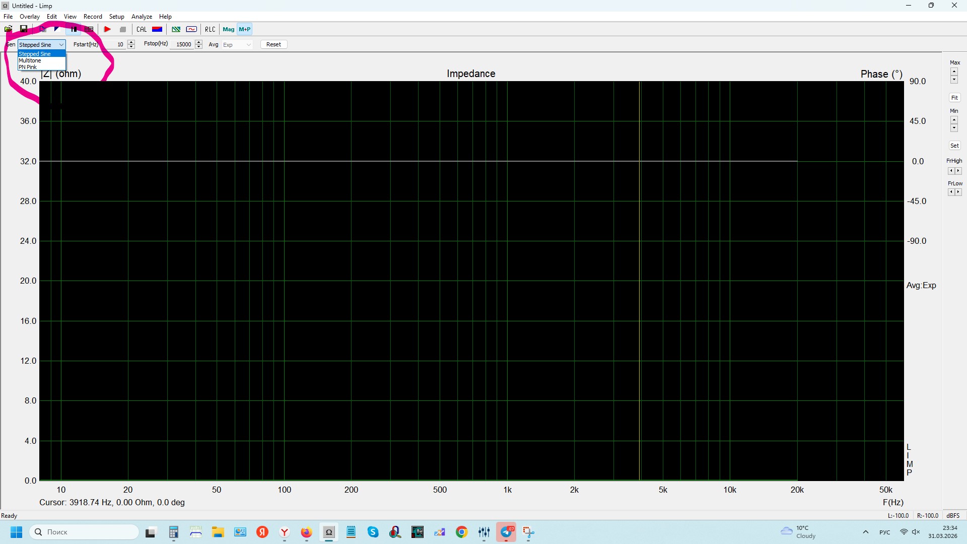

еще, попробуй использовать для измерения limp.
он точнее для параметров ТС в медленном режиме sin
Совсем другое дело, добротность была 0.6 и 0.9, стала 0.43-0.47
Причём резина и ппу немного отличаются - резина играет ниже, но объём нужен больше
Там корпус за 200 литров)
Вроде получилось разобрать с LIMP, на первый взгляд гораздо проще REW, нужно ещё померить сопротивления. Завтра буду пробовать замерять и можно будет сравнить измерениями REW.

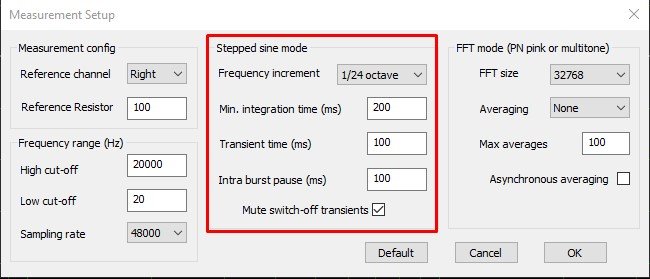

Я так понял в этом разделе, какие параметры выставить нужно?
у меня так
Важно, калибровку делать каждый раз после каждого запуска программы, благо это несколько секунд занимает.

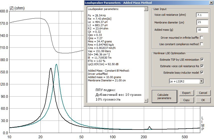

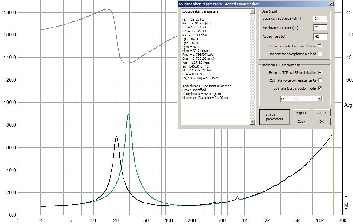

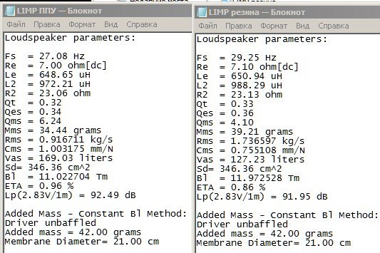

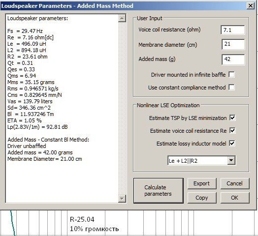

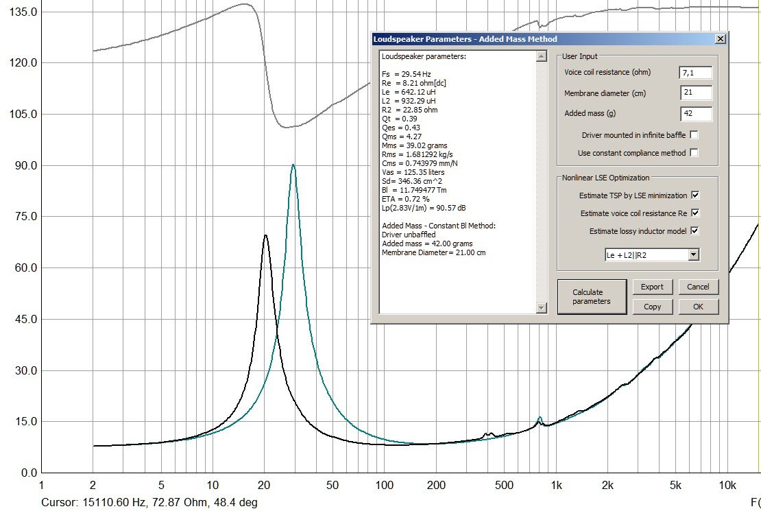

Замерил программой LIMP получились такие характеристики. Сохранил в различных форматах.
ППУ
Резина

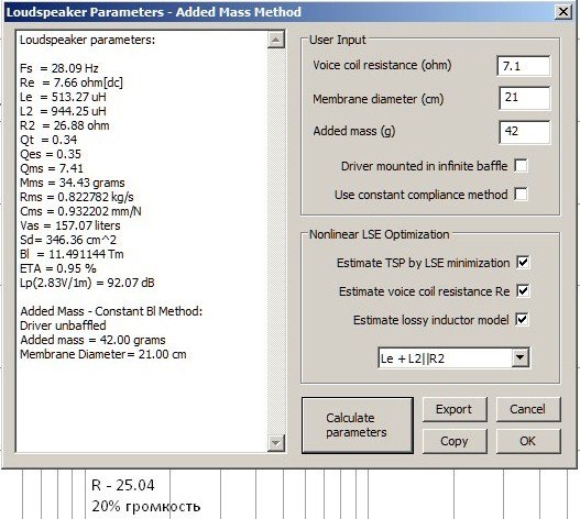

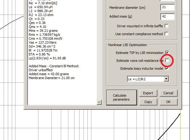

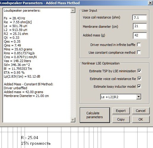

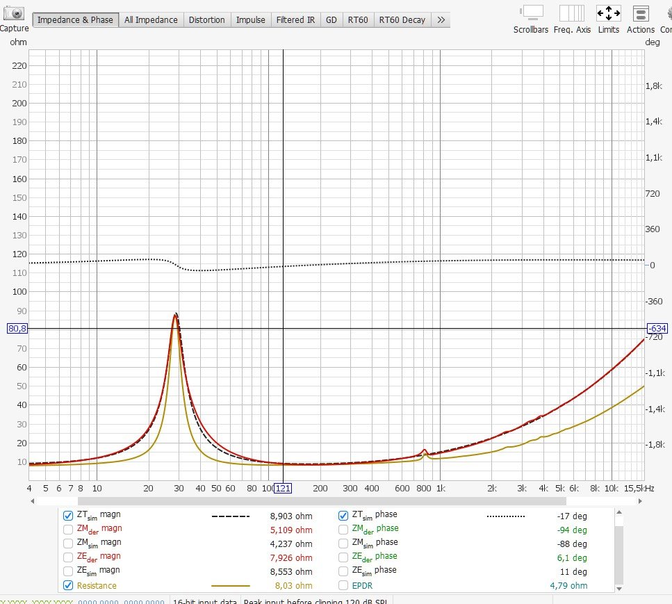

Отличие от замеров в рью по добротности. И думается мне это из-за отсутствия вот этой галочки
Вы считаете что Re -7 и 7.1 Ом, рью намерял 8.1 и 8.45.
В лимпе, если не ставить галочку расчёта этого параметра на основе измерений, а вносить его самому - можно неслабо промахнуться.
И я вообще к лимпу предосудительно отношусь, т.к. у меня он бурду какую-то выдаёт всегда...

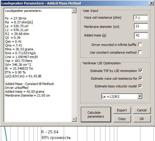

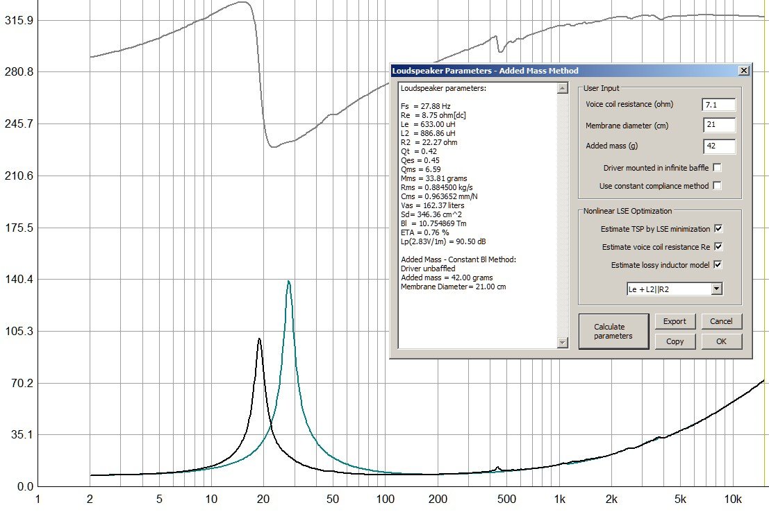

Ещё раз перемерил и поставил галочку. Ещё думаю может быть изменить сопротивление в цепи динамика.
ППУ
Резина
Отлично!Уже походит на правду.
Попробуй приклеить 10 гр пластилина(аналог большого колпака) и повторить замеры.
p.s. ставлю галочку только посередине, чтобы программа сама вычисляла сопротивление.

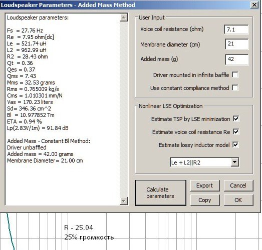

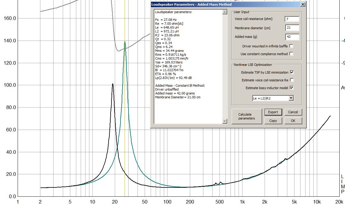

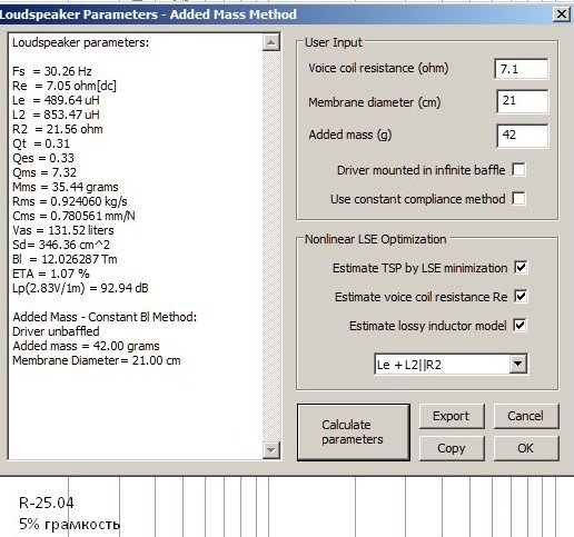

Для интереса произвел 6 замеров на разной громкости LIMP сопротивление в цепи громкоговорителя изменил на 25.04 Ом.
На какой амплитуде сигнала нужно делать замеры и как эту амплитуду замерить (на кокой частоте?)
На небольшой, где то тут на форуме говорили что на низкой(уже не вспомню).
Достаточно уровня с выхода на наушники.
Или вашего 5% от усилителя.

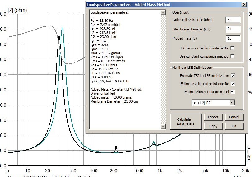

Замер с 10 гр. ППУ подвес. Все измерения на разной громкости из сообщения #113 тоже на ППУ были проделаны. Сейчас сделаю замер на резине и добавлю в этот же пост.
Резиновый подвес. При таких же условиях измерения
У вас масса подвижки 35г, ей эти 10 грамм что слону дробина, грамм 30-40 нужно, а ещё лучше в ящик известного объёма сунуть, это будет точнее.
