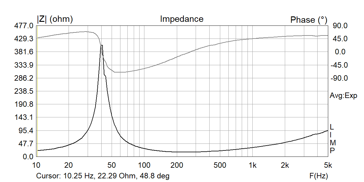

8" НЧ на магните 50ГДН-3
Прикинул на прищепках. Т.е. в сборе будет еще жестче. Значит буду резать ЦШ.
Fs = 40.57 Hz
Re = 12.73 ohm[dc]
Le = 2044.71 uH
L2 = 2994.32 uH
R2 = 39.71 ohm
Qt = 0.20
Qes = 0.21
Qms = 6.45
Якщо резонанс опустити до 30 Гц, то повна добротність впаде до 0,12...0,15.

Катушка и диффузор с подвесом какие?

Был бы по Дмитрию - был бы расчёт и по нему добротность вышла бы гораздо больше.
Но и сейчас не поздно посчитать.
Катушка 12,5 Ом на текстолите 0,1 мм. Чтобы выйти на высоту родной 10гд-30, так как подвес и диффузор от 10гд-30.
4 слоя.
Рама 10гд-30.
Магнитная система 50гдн-3.
Пока без пыльника, он будет 110 мм.
ЦШ от сабвуферной 10" головки.
До этого была катушка от 50гдн, решил 4 слоя попробовать. Это просто эксперимент.

Резонанс наверное высокий получился из-за ЦШ. Может не спешить резать а дать предварительно время рязмяться.
