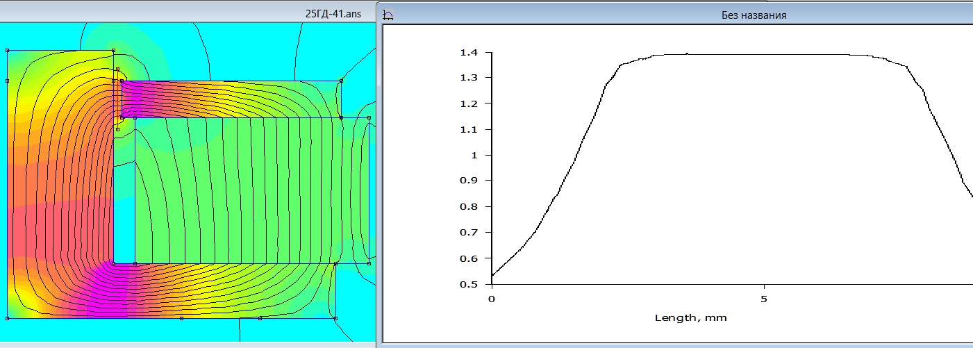

8" НЧ на магните 50ГДН-3
5,017
3,306
145
Магнитная система от сюда: https://ldsound.club/index.php?threads/25gd-41-prikarpatskij-radiozavod.1675/
Диаметр отверстия в верхнем фланце: 53,5 мм
Диаметр керна: 49,9 мм
Зазор: 1,8
Высота намотки 17,66 мм.
Высота намотки 2 слоя 17,15 мм.
Толщина алюминиевого каркаса 0,05 мм.
17,15/43=0,4 мм
0,157 м х 43 = 6,7 м
0,159 м х 44 = 7 м
L всей намотки = 13,7 м
L в зазоре = 4,9 м
Рама планируется от 10ГД-30.

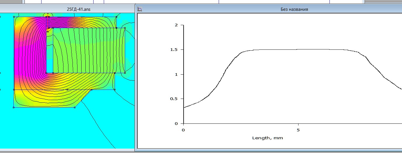

на практике В будет поменьше, но всё достаточно вкусненько выходит:
а если на нижний флянец приклеить железное кольцо, ну.. например такое, то ещё вкуснее выходит

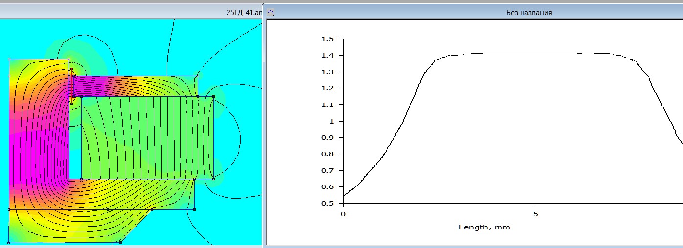

ой, на другом фото увидел, что керн на 5мм торчит над флянцем. правильнее будет так:

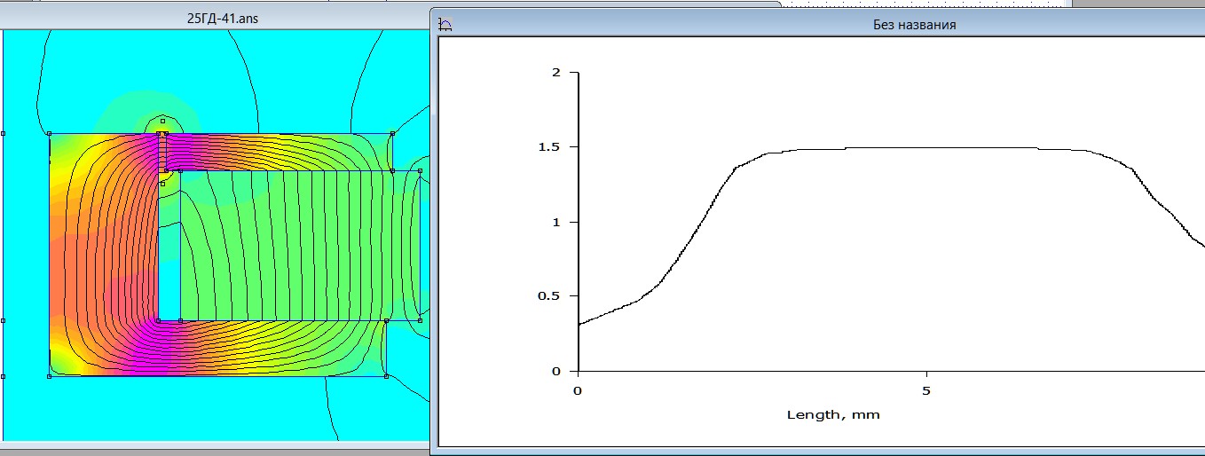

Посмотреть вложение 51219Посмотреть вложение 51220
Спасибо за моделирование. Приклеить кольцо, то задняя сторона нижнего фланца в углублениях (точках), не особо идеальный стык будет. На картинке кольцо необходимо таки.

Конусная выемка в керне, выступающий керн, Т-образный керн - всё это меры по повышению симметрии поля выше-ниже зазора. Вот, на Вашей картинке, с керном заподлицо выше зазора поле спадает быстро, а под зазором медленнее. С выступающим керном спадает более-менее одинаково. Снижает вторую гармонику на низких частотах
Мне вот интересно, как лучше и почему: керн торчит на 5мм или заподлицо?
Добавлю к предыдущему оратору, что индуктивность ЗК меньше меняется с удлиненным керном.
