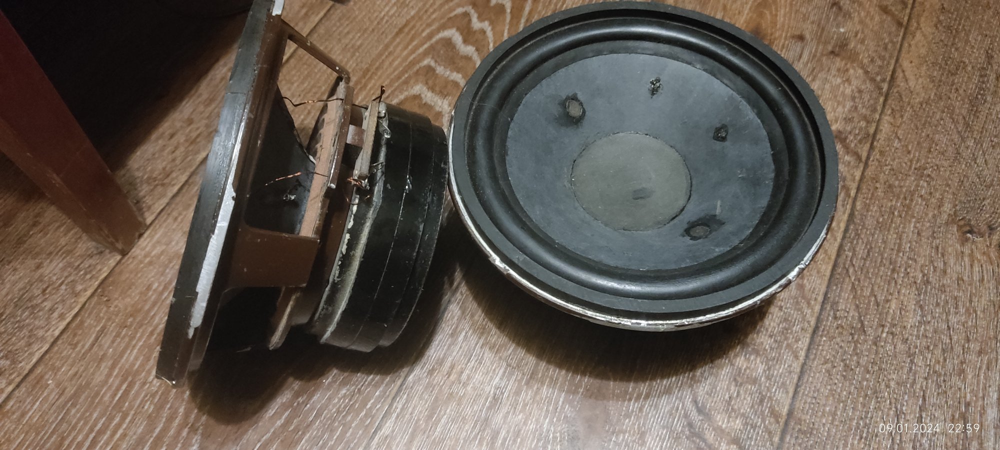

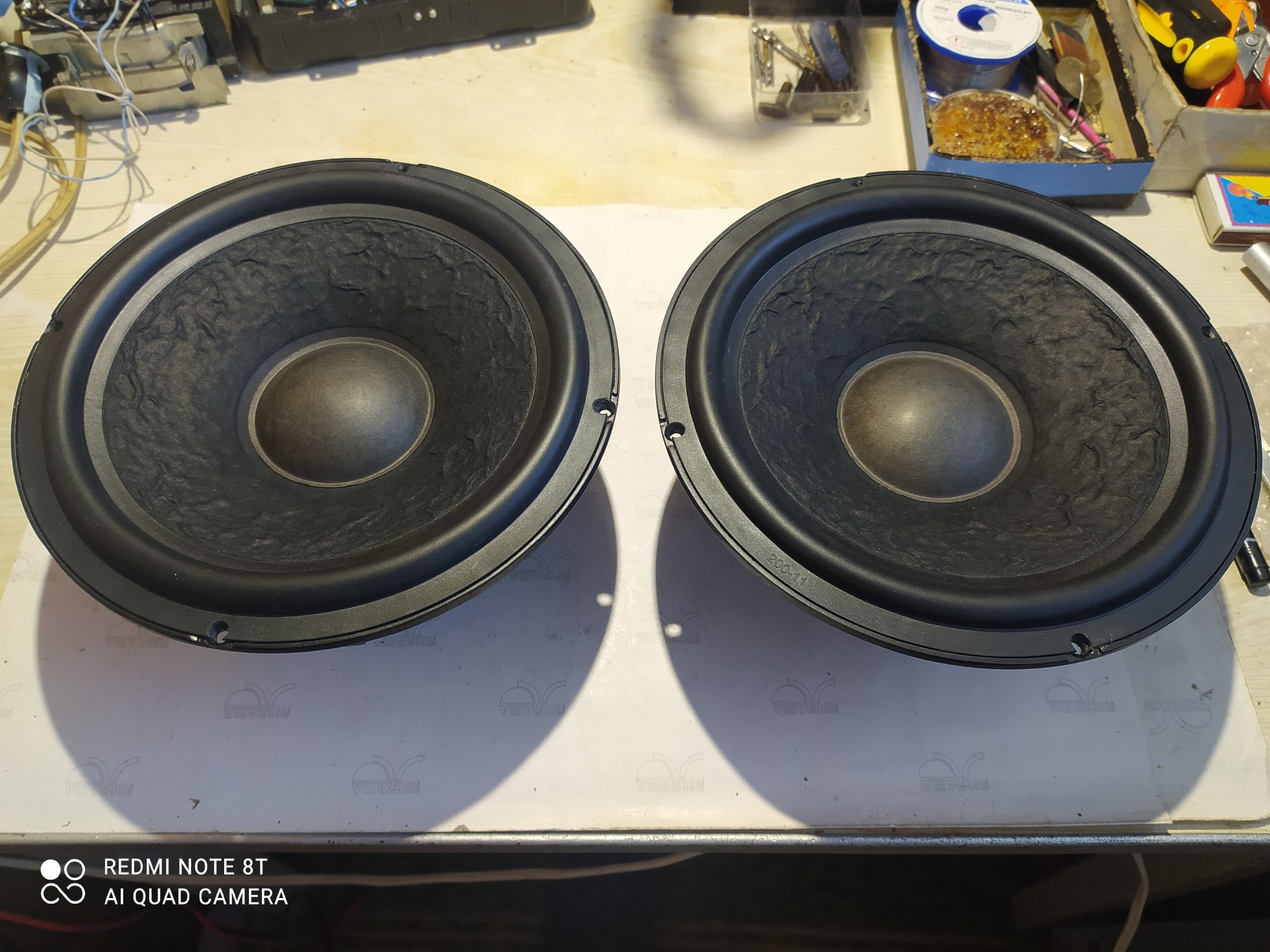

8" НЧ на магните 50ГДН-3
Сейчас оригинальная от 50гдн стоит. Разницу в чем (конкретнее)?
В параметрах Т-С.
Сразу ясно, что механическая добротность подпрыгнет. А вместе с ней и полная.
Валялись долго "запчасти" — катушки в 3 слоя, довольно тяжёлые диффузоры, ЦШ от 75гдн и подвес от 10гд-30 довольно мягкий. МС от одного из вариантов 30гд-2 и корзина без ушей от 10гд-30б.
На днях измеряю. Но и так понятно, будет низкодобротный уродец, которого никуда толком не применить.
Кстати совет, не удаляйте уши. Пусть с ними гораздо тяжелее сделать ровно ступеньку чтоб утопить корзину вровень с панелью, но крепить безухого очень неудобно, такого тяжёлого.

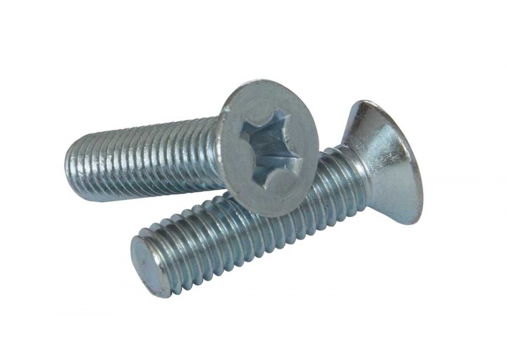

И такой вариант не очень удобен для крепления массивного динамика. Шайбы становятся прямо на подвес, впритык к гофру.
    236.5 KB · Просмотры: 77
    126.5 KB · Просмотры: 82
Даже потайные винты могут поджевать резину, и оторвать в этой точке подвес от рамы.
На резину в таких случаях кладут шайбу. Она призвана защитить резину от кручения.

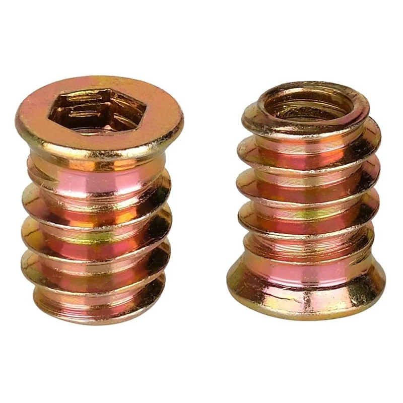

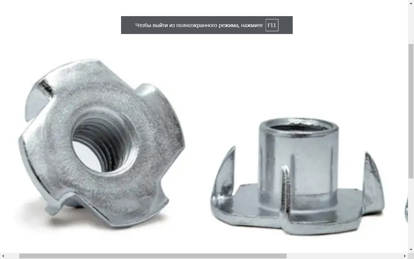

забивная \ или прижимной нек. людьми зовется =)
и не дай бог тело этой "Г" гайки отвалится когда будут закручивать или выкручивать винтик =)
"отборнейший душевный мат" заслуживает этого =)
тем временем
Врезная
держится лучше
а еще _hm_
можно винту шляпу полукруглую сделать а в начале резьбы сделать пропил под отвертку шлиц и прижать таким обр. изнутри =)

Лет 10 сабвуфер на 12, на 4х забивных гайках на м5, много раз откручивал для настройки усилителя или замены косичек динамика, все отлично, хорошее решение, чем плохое? Не проворачивается не отваливается.
Не ставлю те "врезные" гайки, что в сообщении 485. Ставлю самые обычные, без "резинки", в высверленное углубление в передней панели, которое смазывается эпоксидным клеем, чтобы он слегка впитался в материал панели. Гайка по краям окутывается эпоксидной шпаклевкой. Вокруг гайки через шпаклевку, слегонца забиваю несколько сапожных гвоздей.
Потом прикручиваю на эти гайки динамик, или просто раму динамика. Прикручиваю максимально туго. Винты слегонца смазаны солидолом. Держу эту скрутку несколько дней, чтобы клей не только затвердел, но и набрал больше прочности. Такое соединение очень надежное.
Иногда делаю прямоугольные планки с резьбовым отверстием по центру. Это если передняя панель относительно тонкая. По краям планки отверстия под шурупы. Шурупы вкручиваю на клей.

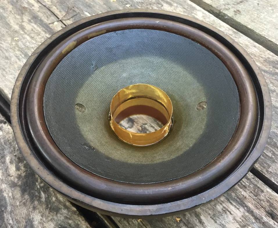

Чё-то периодически заглядывая в эту тему и видя все пертурбации по изготовлению динамиков, зачесалось и у меня где-то под ложечкой.
Захотелось мне сделать НЧ динамики, как например вот эти, что применены в теме: https://ldsound.club/threads/epicure-epi-m-100.1452/
Именно с максимально длинной катушкой. Потому как этот динамик показал себя просто великолепно в плане звучания в отведённом ему диапазоне. (Акустика на нём была продана и новый владелец был в восторге от их звучания). Кстати... Встречался мне ещё один такой с длиннющей катушкой. 6,5", который с естественным спадом звучал просто атас.
Для этого (злодейства) у меня имеются N-е количество в разном состоянии 10ГДШ-1-4.
Так же полно пустых корзин от 10ГД-30Б (Е), как собственно и подвижек от них.
Четыре, просто наимягчайших резиновых подвеса именно для 8" 10ГДШ/10ГД-30.
Две пары: https://ldsound.club/threads/podarki-bezvozmezdnoe-zhelanie-xotenie.2275/ с которых снимутся отличнейшие МС для 1" катушки под переделку.
Пачка новеньких и ровных десяток для изготовления каркасов катушек. На два динамика хватит и одной купюры. Тем более опыт работы в данном направлении использования это дензнака имеется.
Если насмелюсь - будет тема.

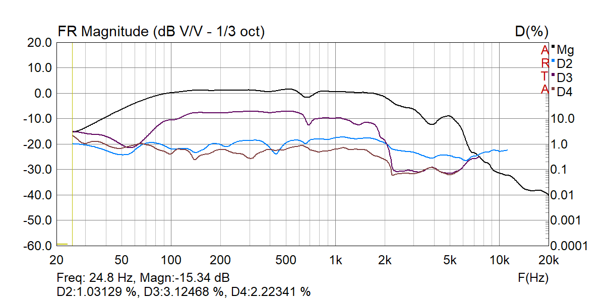

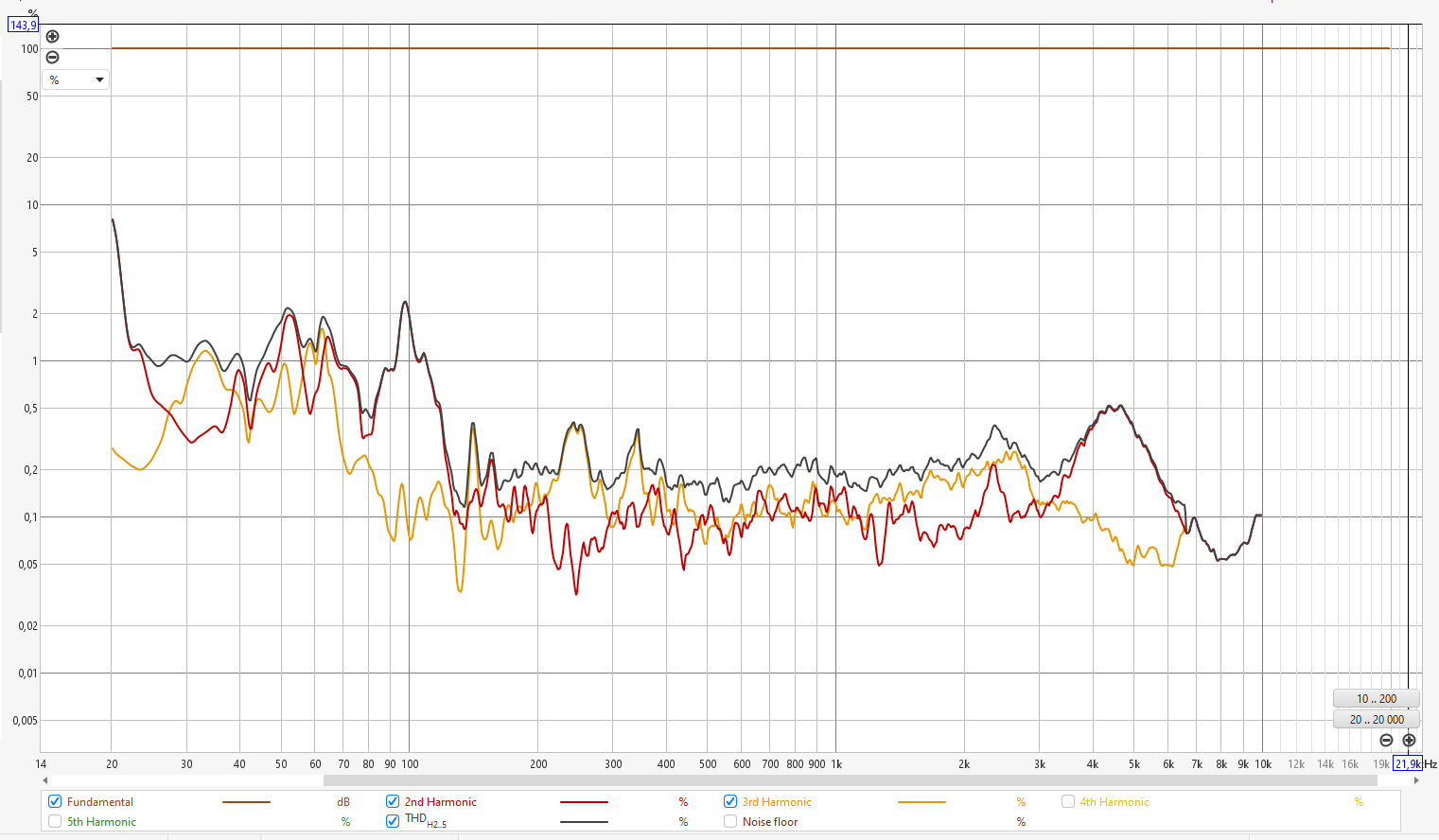

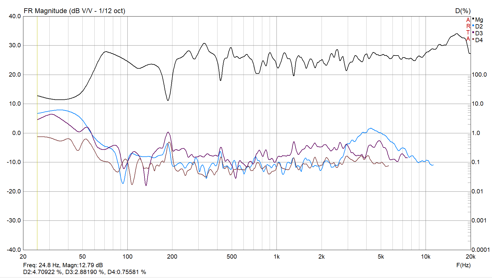

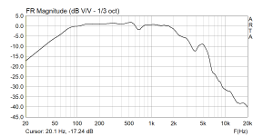

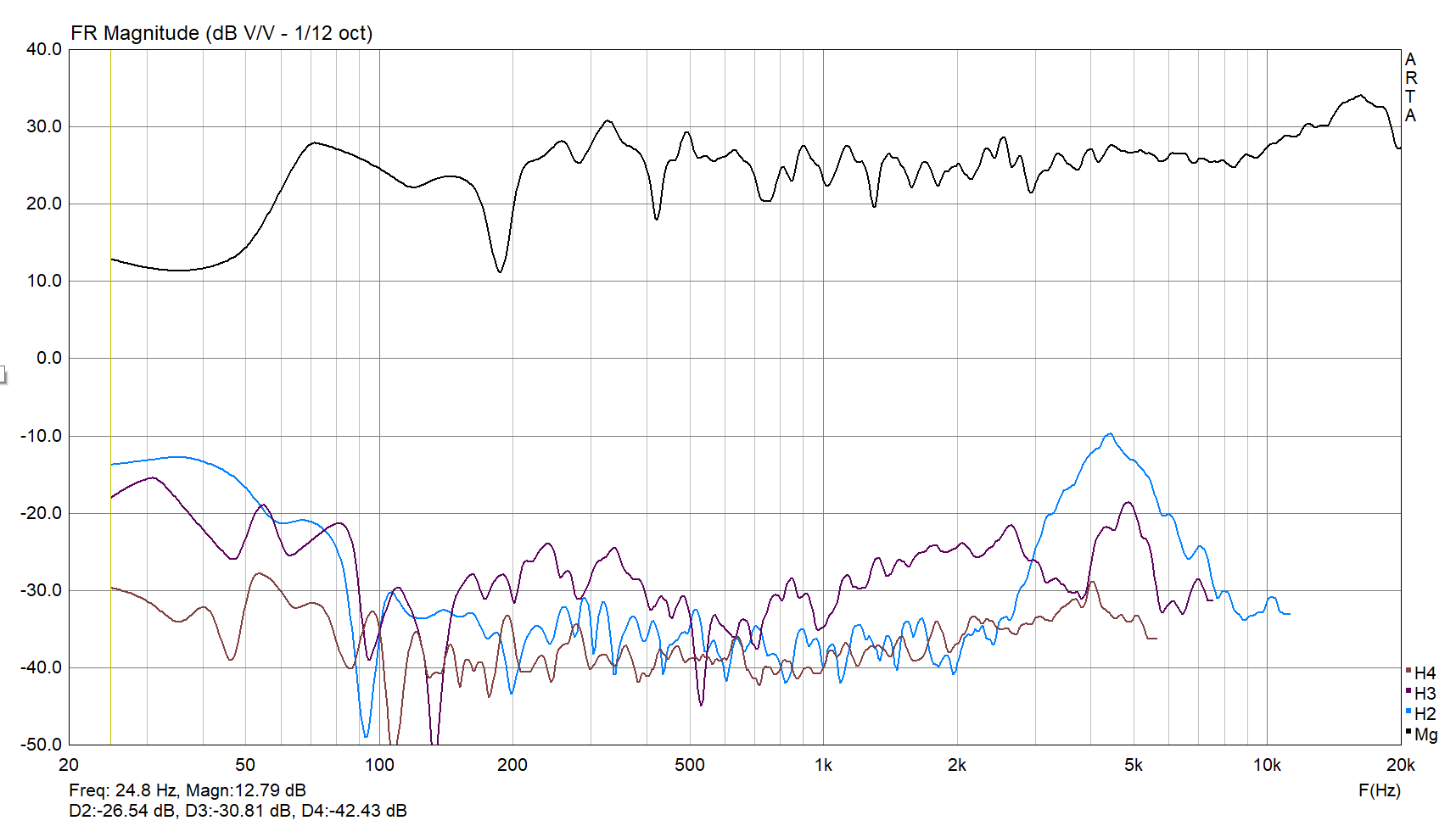

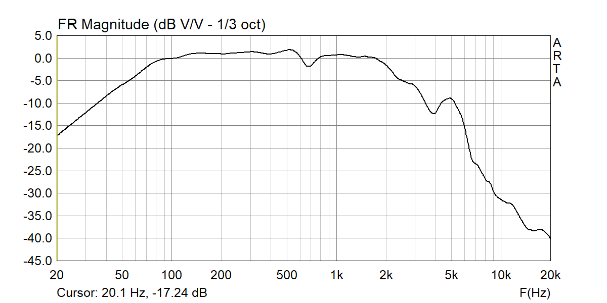

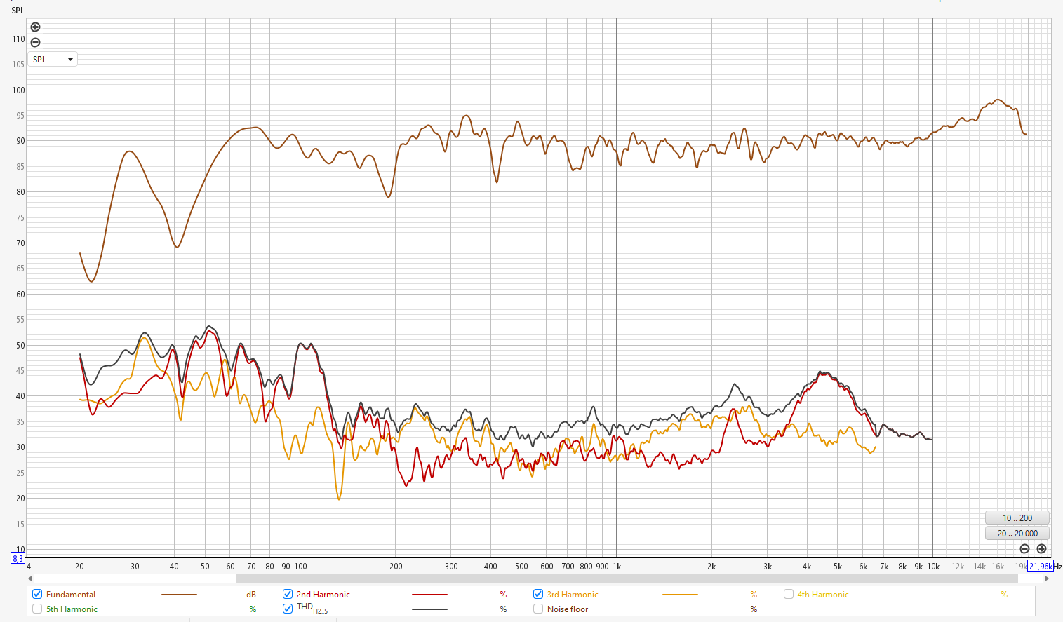

Скажу так, мне пока не ясно, что реально измеряет Арта, точнее как, и можно ли на 100% верить REW:
Уровень гармоник в процентром соотношени (%)
Уровень гармоник (полезный сигнал/гармоники SPL)
Где то +\- лапоть есть схожие кривульки, вот только кто прав?!
Условия 08.05.2024 17:30, микрофон <=> излучатель 600мм снято АЧХ за один присест!
P.S меня только напрягает тот факт, что ARTA требует отключить второй канал.
Хорошие вопросы без ответов. Очевидно только одно: чем больше повторений свипа в измерении - тем меньше влияние внешних помех.
Ну это очевидно, но только при условии, что изначально измерения сделаны верно. Просто по наблюдениям, любая головка которая ниже 100Гц вынужденно увеличивает линейный ход, в виду принципа работы динамического излучателя, тем и выше растут искажения. Это описанно в литературе, изображенно на графиках именнитых фирм, за исключением AIE.
На графике REW рост искажений ниже 100Гц наблюдаеться явно, ARTA почему то игнорирует этот факт, в том числе и у Димы(LDS)
P.S ну зато АЧХ схожи у ARTA и REW, уже легче стало :)
Было дело через REW проверил искажения усилителя свипом, в итоге очень точно REW показала искажения усилителя по частотной шкале, так что если сильно хочется поймать виновника расхождений, то можно просто сделать измерение звуковой карты разными прогами и посмотреть разницу в показаниях.
Как по мне, то REW очень точная программа, и сильно похоже на то, что далеко не дураки её пишут, у меня конкретно к программе большой кредит доверия, а если видны какие то непонятки, то это как правило связано с не правильными настройками самой REW пользователем. Кстати порога такая грамотная что сама получает доступ к настройкам параметров звуковой карты, такими как уровень записи.
Ну это очевидно, но только при условии, что изначально измерения сделаны верно. Просто по наблюдениям, любая головка которая ниже 100Гц вынужденно увеличивает линейный ход, в виду принципа работы динамического излучателя, тем и выше растут искажения. Это описанно в литературе, изображенон на графиках именитых фирм...
На таких частотах наше ухо теряет чувствительность к основному тону, так что там и 30-40 % гармоник будут незаметны. Но интермодуляцию надо снижать всеми возможными способами.

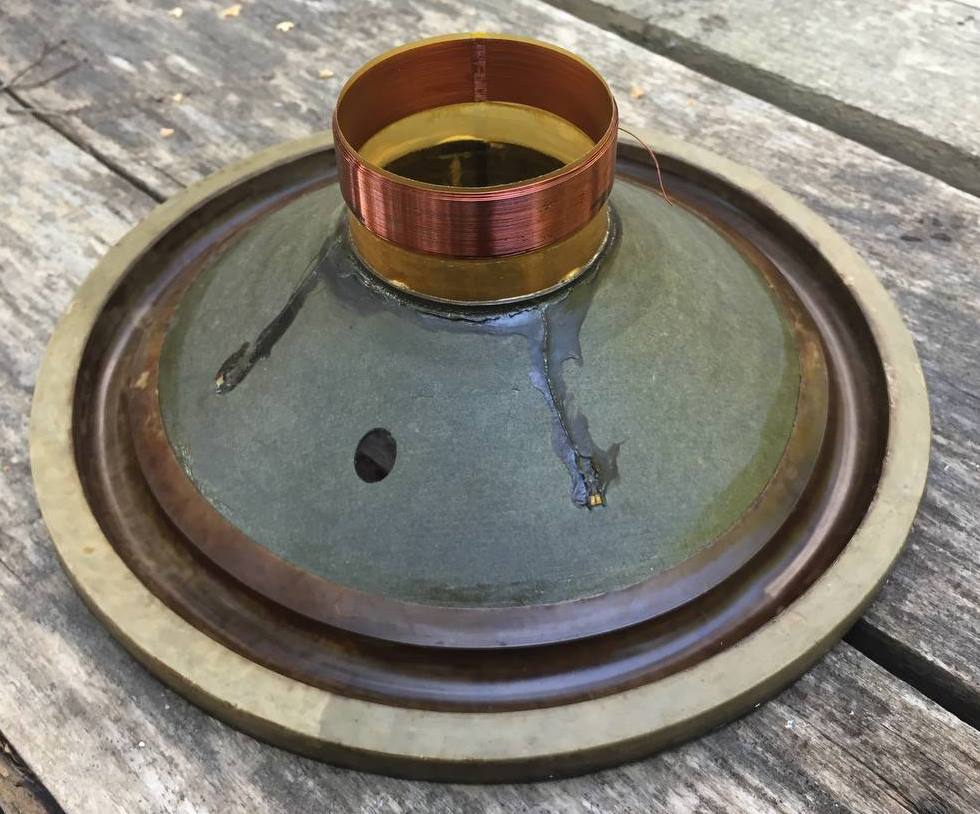

Попробую катушку на 4 слоя вместо родной 50гдн (так как цепь от 50гдн). Демонтировал динамик и решил измерить параметры перед разборкой. В таблице привел Т-С какие были и какие стали спустя 3 месяца. Эти 3 месяца динамик был в работе в сабвуфере.
От чего так поднялся резонанс? Могу грешить только на ЦШ.
былосталоуменьшим доп массу

Диффузор с подвесом и подводящими - 54,9 г
Диффузор с частью подвеса и подводящими - 19,9 г
Пыльник - 2,56 г
Катушка - 14 г
ЦШ (полная масса) - 5,65 г
Присоединенный воздух - 1,77 г
Всего - 77,1
Mms - 38,23 + часть ЦШ = примерно 40 г
Замена катушки на 4 слоя и 12 Ом. Диффузор от 50гдн. Каркас по высоте пока не подрезал, думаю приклеить его к пыльнику. Пыльник будет диаметром 105 мм, как раз перекроет откерстия на диффузоре, приклеится обратной стороной. Черный цвет по краю диффузора - черный матовый акриловый грунт, на весе никак не сказалось.
подвес - 44,7 г
диффузор - 12,98 г
катушка - 13,06 г
клей - ?
паук - 4,1 г
Всего - 74,84 г
Mmd примерно 31 г

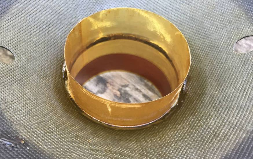

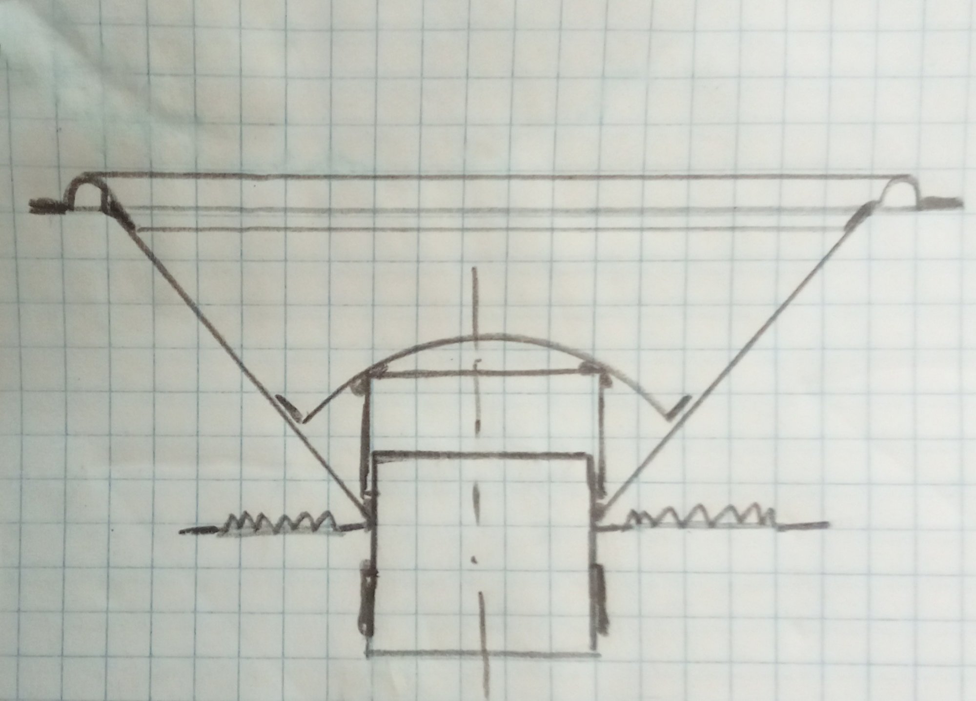

Записал в рабочий журнал памятку, о еще одном способе приклеивания пыльника к диффузору и каркасу звуковой катушки. Изготавливается цилиндрик из кабельной бумаги, который одевается скользящей посадкой, с небольшим трением, снаружи на каркас ЗК. Он одевается на каркас, его верхний край смазывается вязким густым клеем, например ПВА. Потом по центру подвижки устанавливается пылезащитный колпак, придавленный небольшим грузом. Фломастером, или карандашом помечается положение колпака на диффузоре. При этом колпак надавливает на цилиндрик, и сдвигает его по каркасу ЗК. После сушки клея цилиндрик будет приклеен к колпаку.
Можно на клеевой шов добавить еще клея с обоих сторон.
При окончательной сборке цилиндрик смазывается клеем изнутри, и приклеивается к каркасу ЗК.
Этим способом можно соединять колпак с коротким каркасом ЗК, когда хвостик выше места приклейки к диффузору выдвинут всего на несколько миллиметров.
Обычно заводские каркасы с такими хвостиками и бывают.
Для упрощения окончательной сборки боком жала паяльника полезно слегка развальцевать свободный край цилиндрика, приклеенного к колпаку.
Кабельная бумага легко поддается этой процедуре.
Если текст кому-то покажется мало понятным, иллюстрация на рисунке.

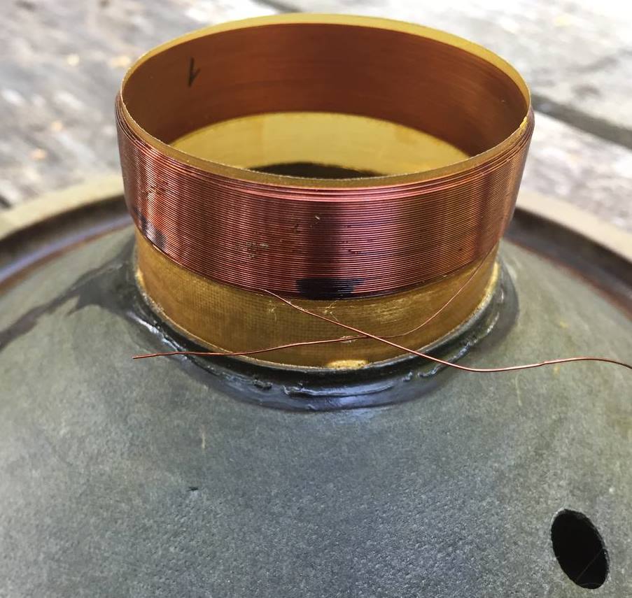

Нередко оптимальная обмотка ЗК, с оптимальными люфтами в зазоре, оптимальной высотой намотки, не попадает точно в стандартный ряд номинального сопротивления.
И не у всех есть весь спектр номиналов диаметра обмоточного провода.
Ну и полезно помнить, что те же 12 Ом будут только в одной точке, скажем, на килогерце.
А на 5 кГц эта же катушка в динамике покажет 24 Ом, на 150 Гц это будет 10 Ом, а на частоте основного резонанса может быть целых 180 Ом.
