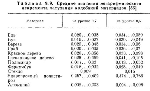

Чем можете подтвердить? Из того, что удалось найти с таблицами . Или эта. У Вас есть данные?В ДСП-МДФ затухание НЧ дольше,ВЧ быстрее.
В жёсткой плотной фанере наоборот.
В этой таблице сравниваются не изделия из материалов ,а чистые материалы,листы или бруски.Чем можете подтвердить? Из того, что удалось найти с таблицами . Или эта. У Вас есть данные? Посмотреть вложение 77147
Вот там по ссылочке было касательно музыкальных инструментов как раз. Но, оказывается, всё сложно. Поперечная волна, продольная, частоты... В сети видел исследование, где человек именно делал АС из разных типов фанеры, комбинировал их ИТД и регистрировал вибрации корпуса- фундаментально, но не припомню где. Для себя останусь при своём мнении - в рыхлых ДСП должны лучше затухать любые частоты - между стружками и щепками в структуре механическая связь хуже.В этой таблице сравниваются не изделия из материалов ,а чистые материалы,листы или бруски.

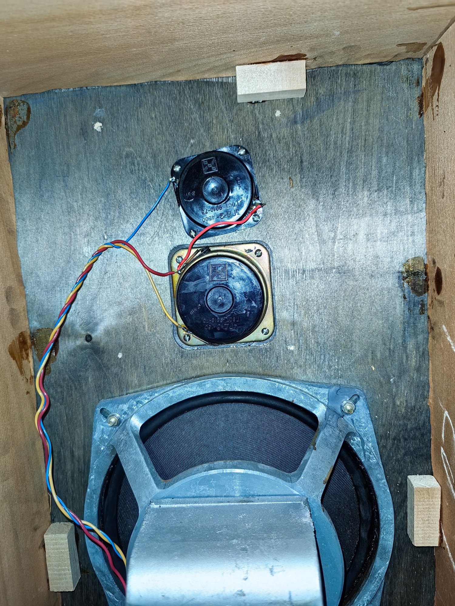

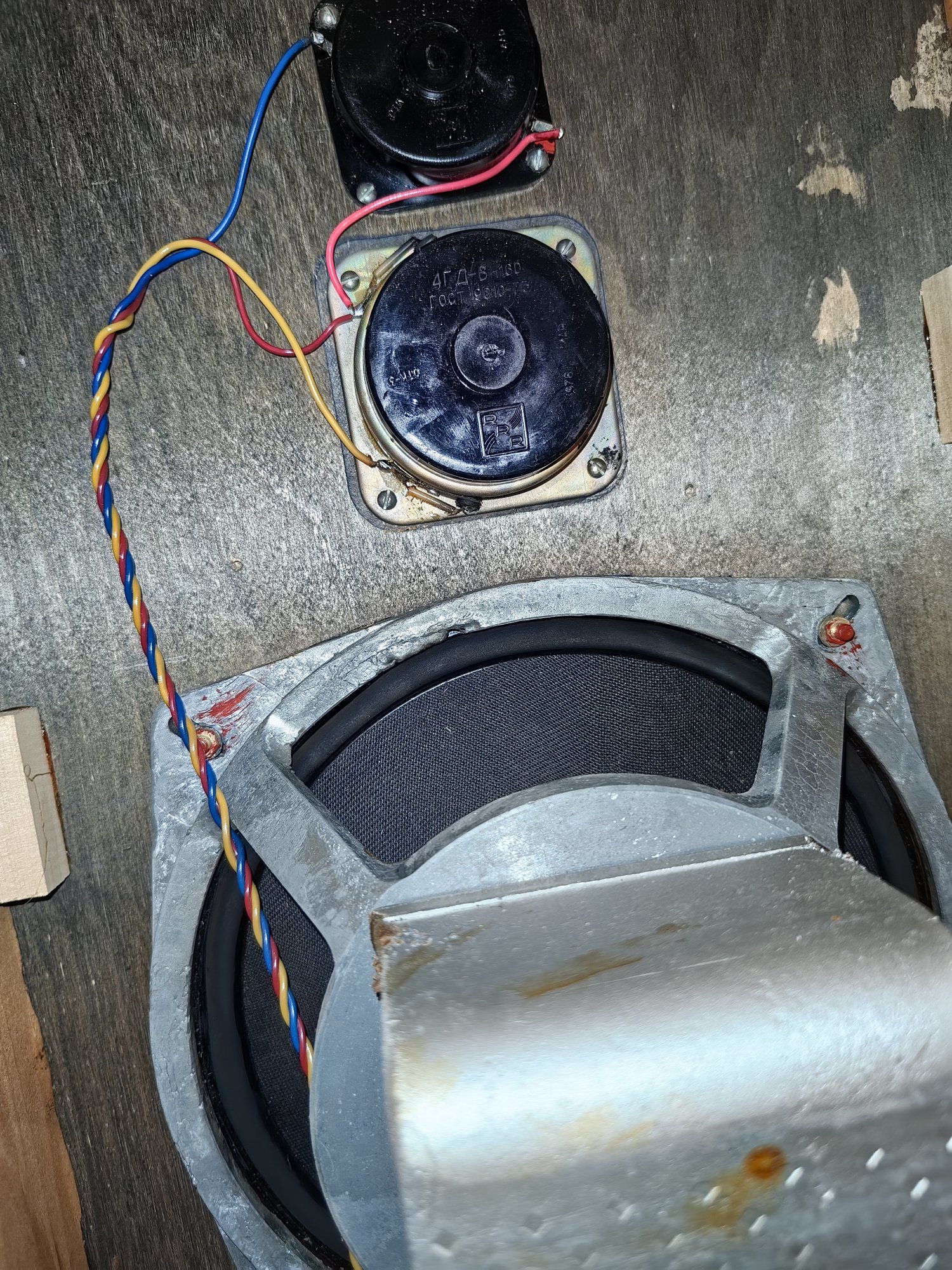

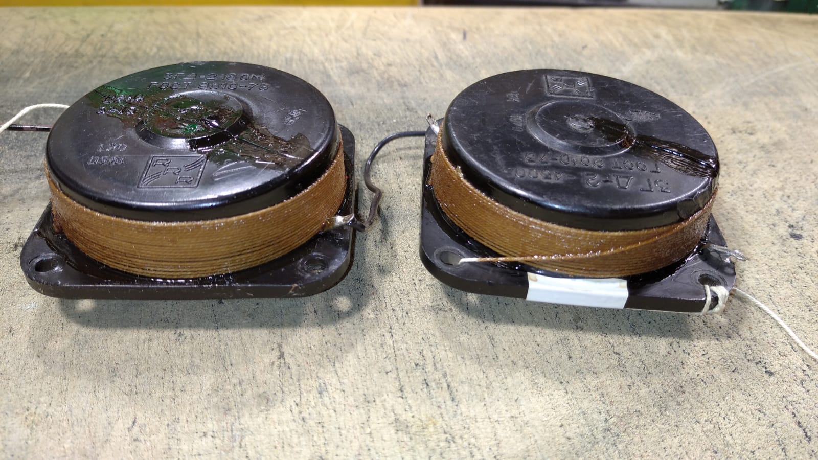

Даже если он отпадет, то откроет лишь магнит.пластиковый корпус 4гд-6 по определению хрупкий? На моих колонках они целые, но чего-то опасаюсь, что могут треснуть, как их можно усилить, пока не лопнули, или забить?
Если треснитит корпус на 4гд-6, то начался отчёт времени по смещению магнитов и заклиниванию катушки в зазоре. А вот 6 гдв-1 все равно.Даже если он отпадет, то откроет лишь магнит.
Вот про это я и читал, там пластиковый корпус держит все потроха на месте. Отсюда и вопрос у меня, стоит ли как-то укрепить его или забить.Если треснитит корпус на 4гд-6, то начался отчёт времени по смещению магнитов и заклиниванию катушки в зазоре. А вот 6 гдв-1 все равно.

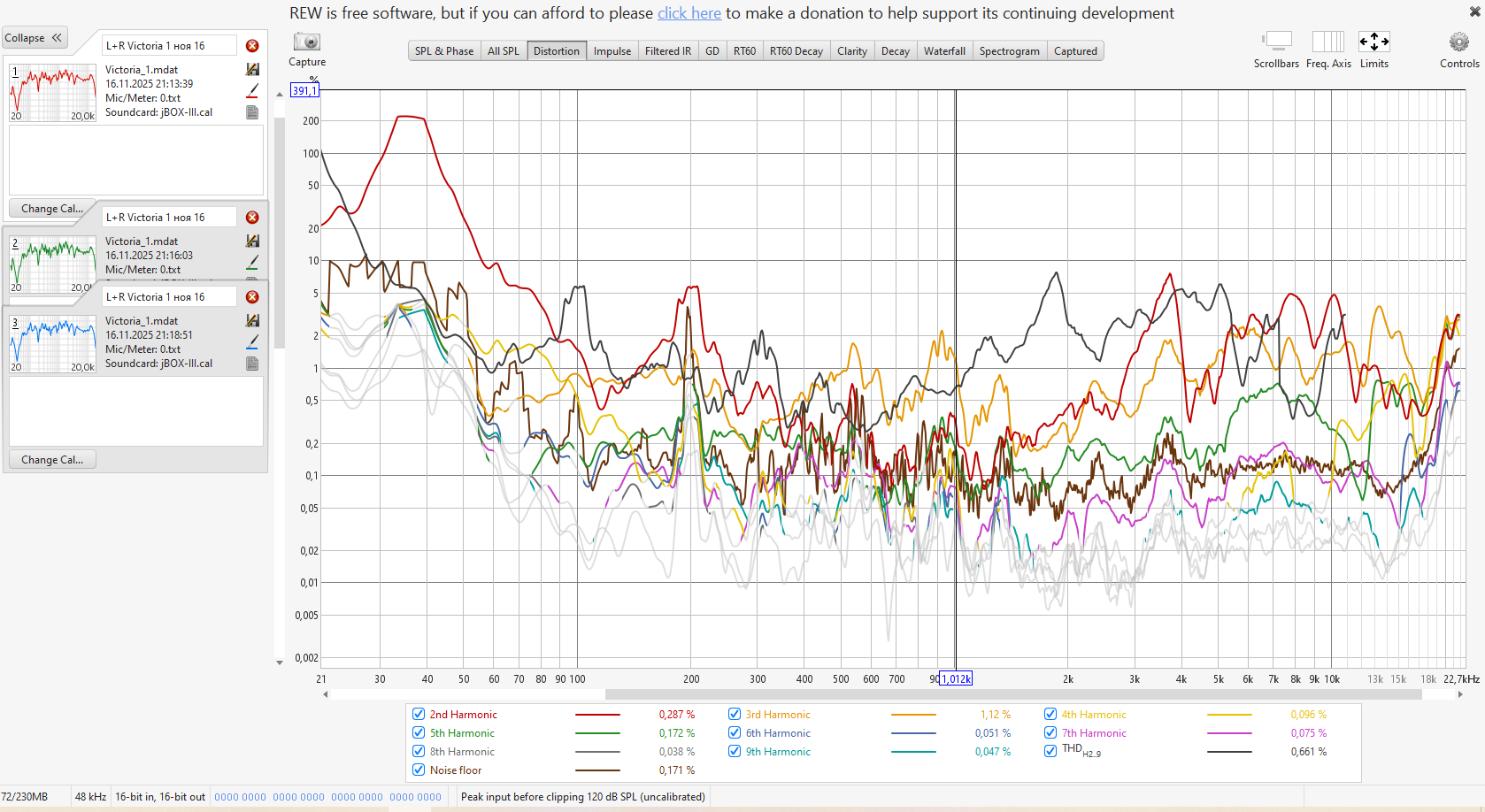

Да всё там зашибись.Столько много информации и разных, цветных картинок,
А самых главных я и тут и в других постах практически не вижу - графики нелинейных искажений динамиков и АС покажите и всё сразу станет понятно даже глубокоосникам. Они на редкость сообразительные чуваки, особенно их предводитель с фирменным борщом, если кто, что-то тут пикнет против графиков нелинейных и интермодуляционных искажений со своими аргументами - бурстами, бусрами и прочими жуткими меандрами в виде пачек.![]()

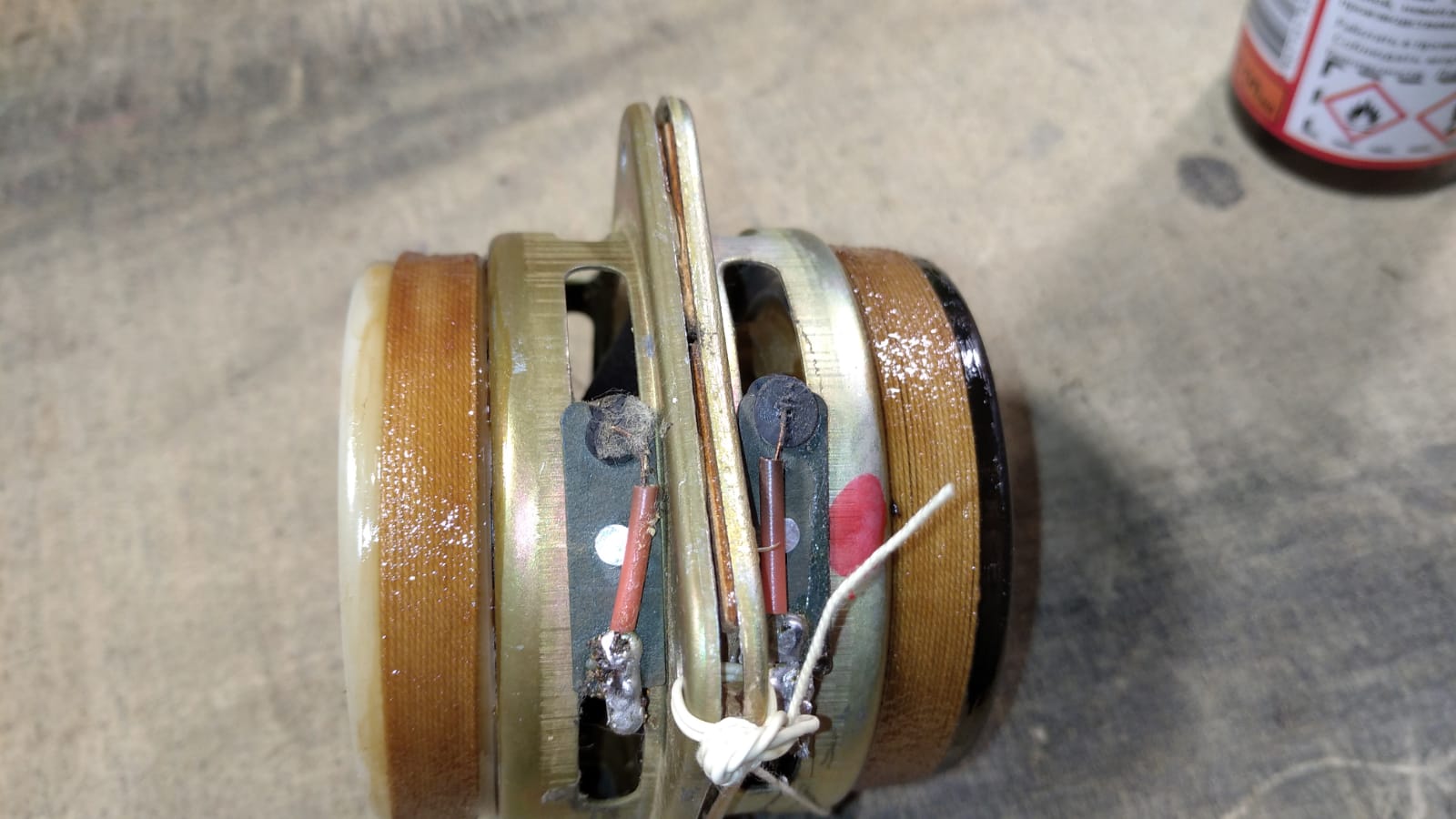

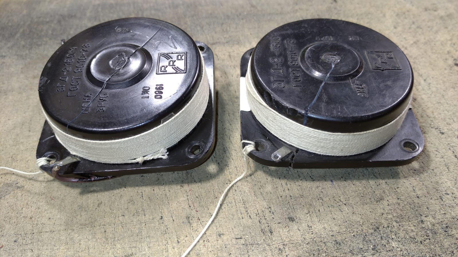

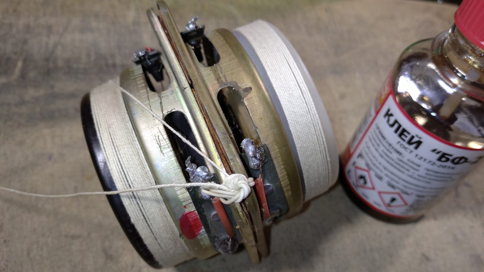

Интересно, а если суровыми нитками хорошо стянуть, потом цианоакрилатным клеем пропитать так, чтобы пары на мембране не конденсировались. Правда клей надо брать не метилцианокрилат – это самый дешёвый. Есть немецкие, они заметно лучше, но при склейке пары вентилятором отгонять надоВот так примерно.
Клей - БФ-2,но можно и свой какой по желанию.
Луше бф-2 или подобные пропитывающие.Интересно, а если суровыми нитками хорошо стянуть, потом цианоакрилатным клеем пропитать так, чтобы пары на мембране не конденсировались. Правда клей надо брать не метилцианокрилат – это самый дешёвый. Есть немецкие, они заметно лучше, но при склейке пары вентилятором отгонять надо

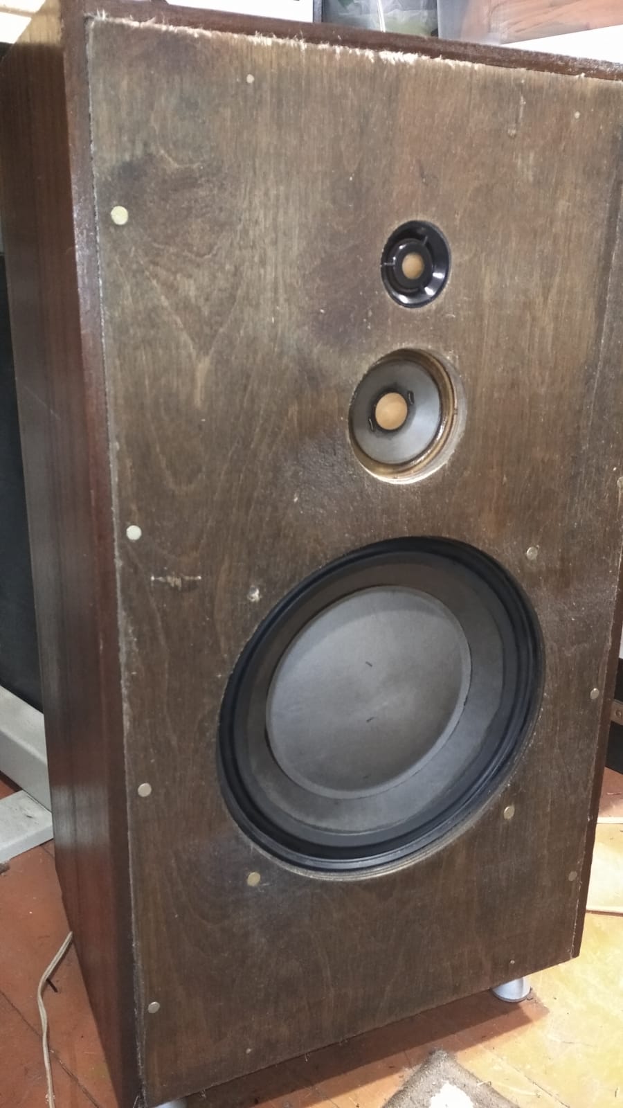

У меня фанерный вариант,там всё на болтах.По 4гд-6 понятно, а по морде подскажете? Может кто ткань менял? Как её снять? Выбивать или чем сначала клей размягчить можно?

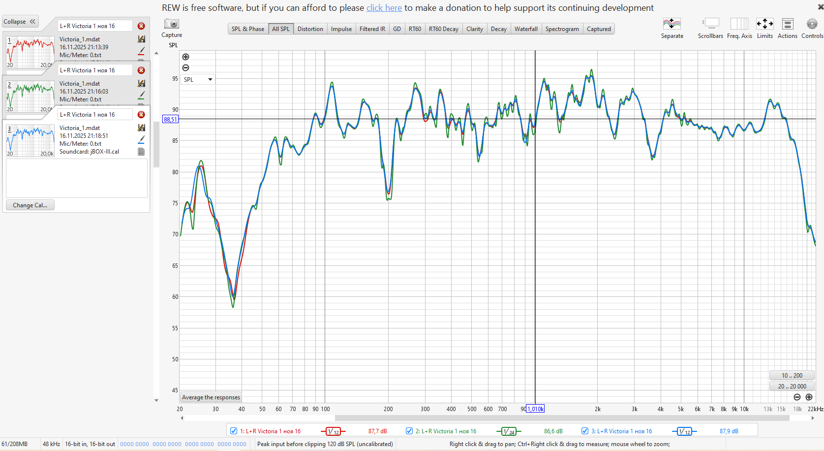

Грустная картинкаСтолько много информации и разных, цветных картинок,
Хотя мог чего не правильно снять. Тренировался с коробкой из Китая jBOX-III и микрофоном Wikisound

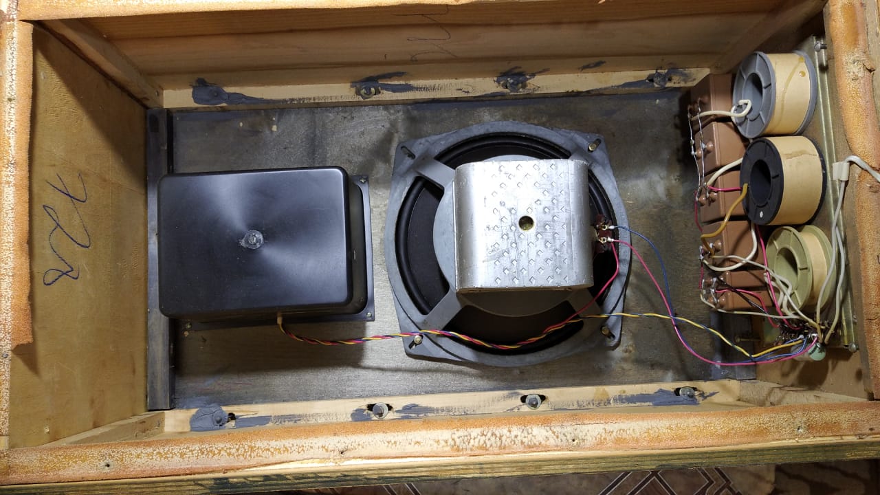

Конкретно мой ящик не разбирается, он склеен из ДСП 20 мм, под 45 градусов стыки и передняя панель вклеена.
Ящик/корпус разбирается на дощечки. Передняя панель съёмная.
