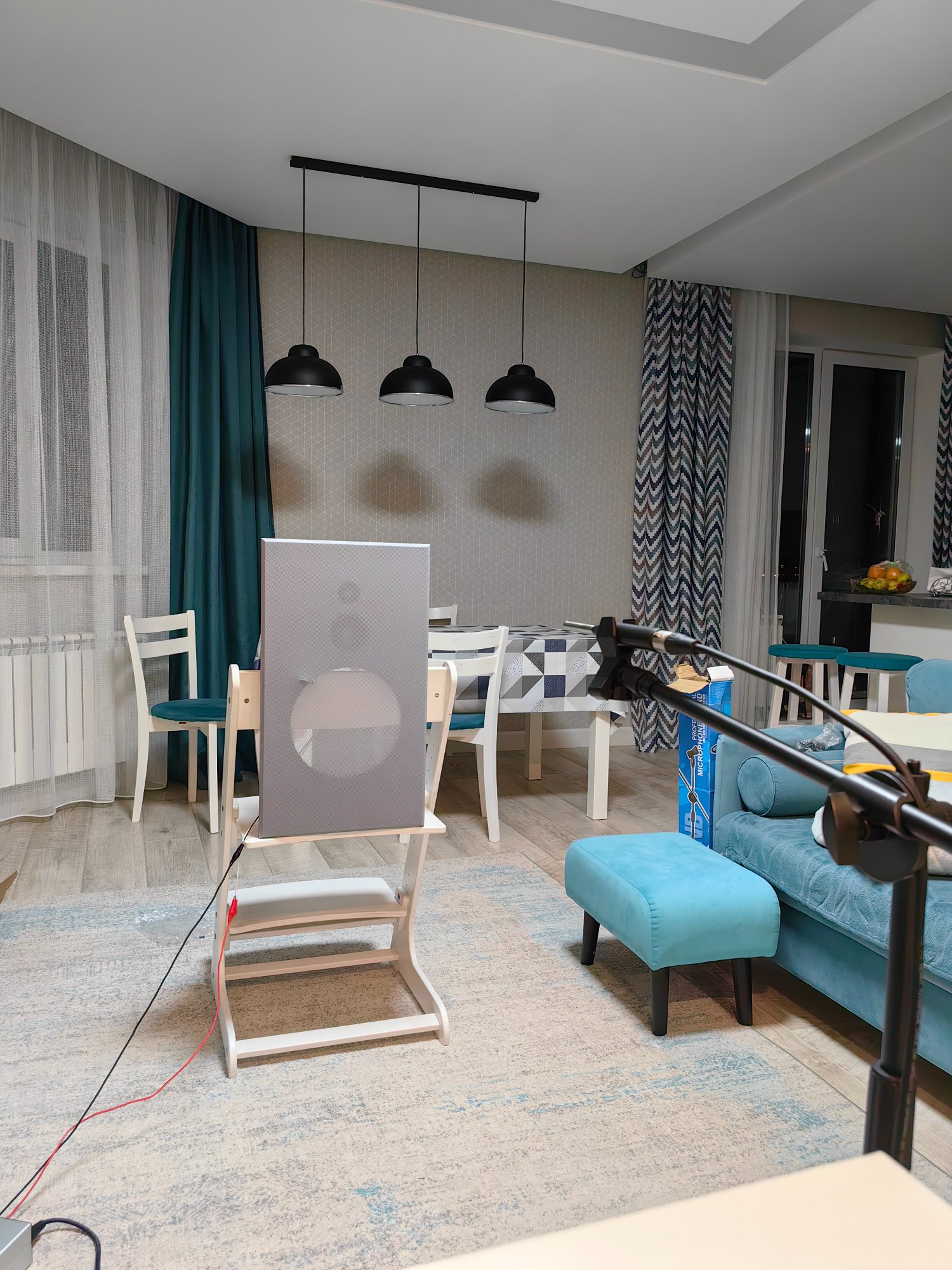

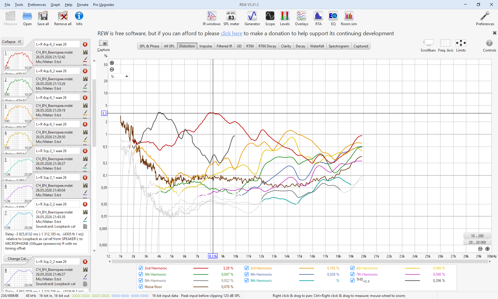

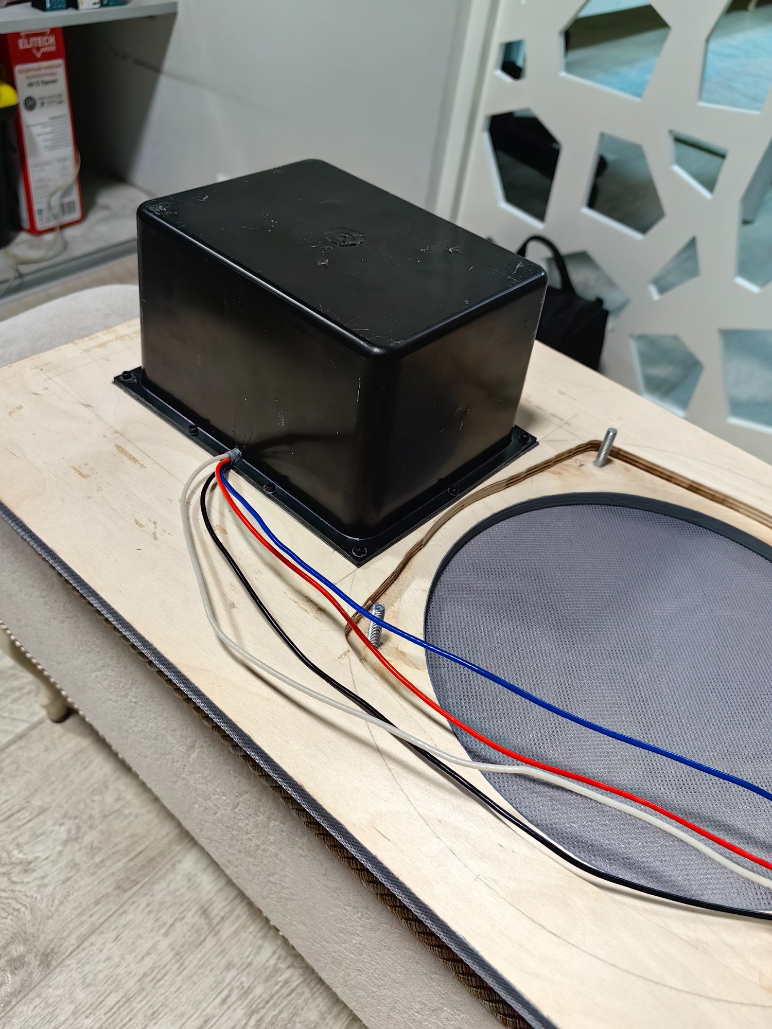

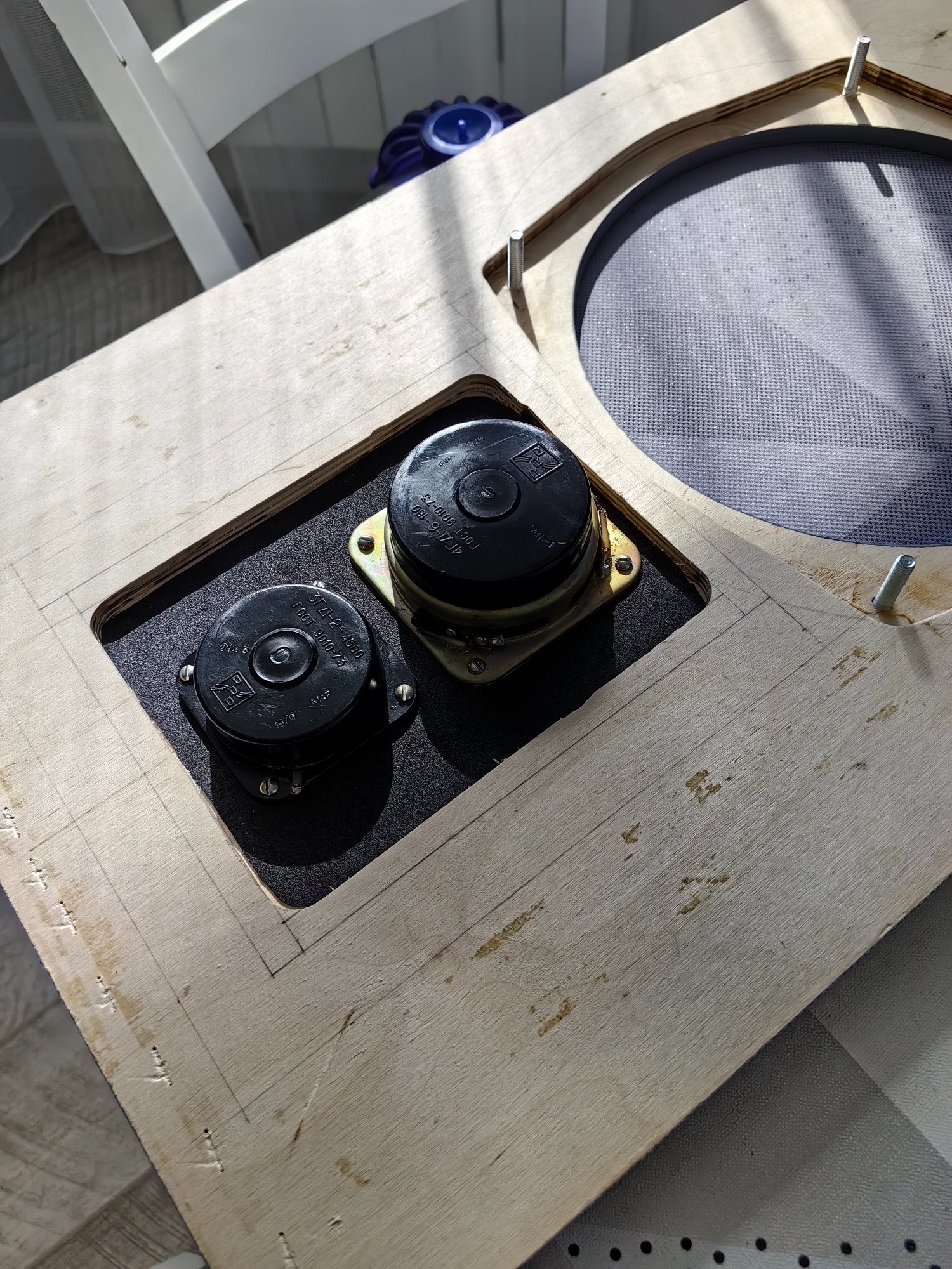

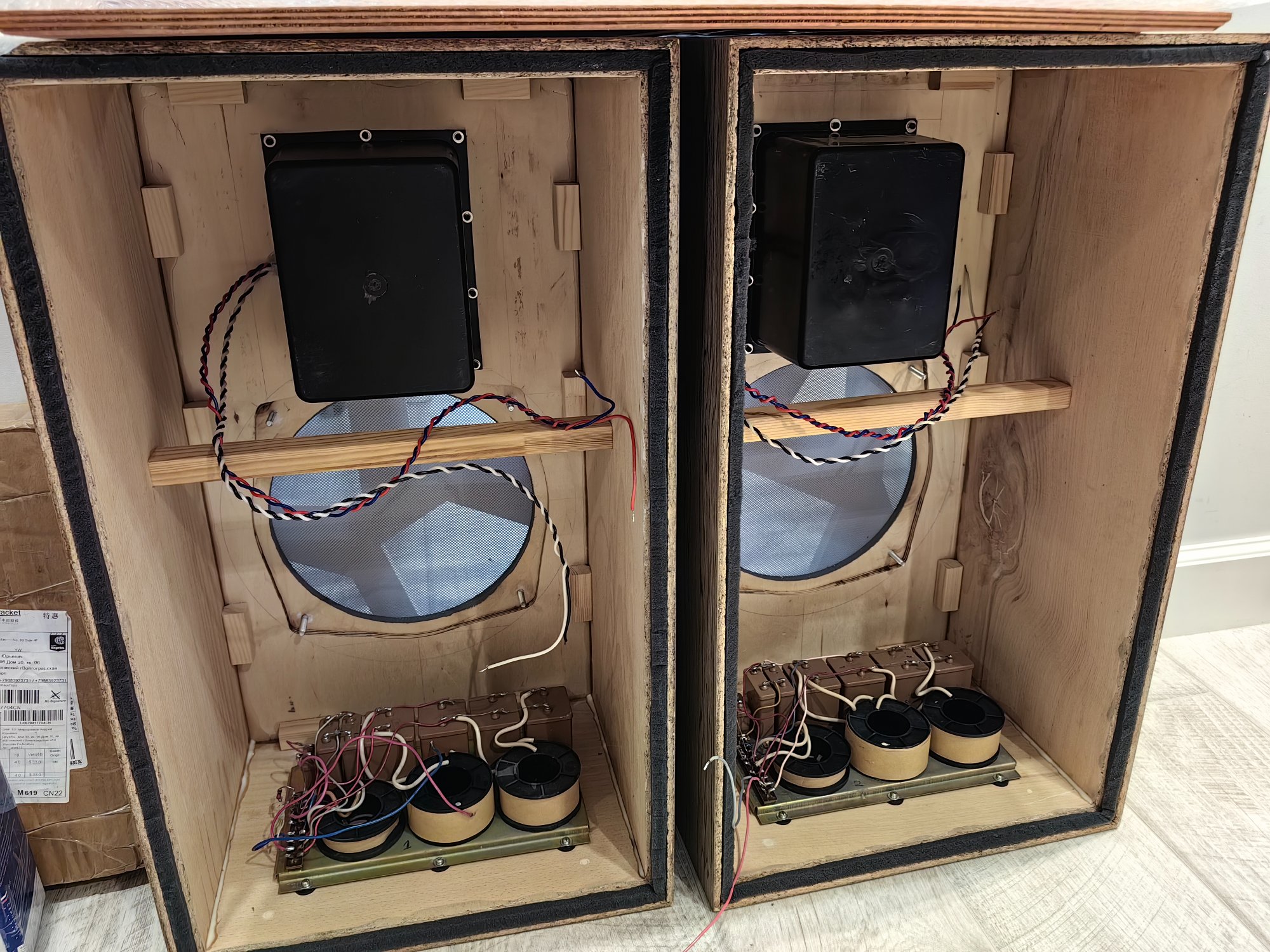

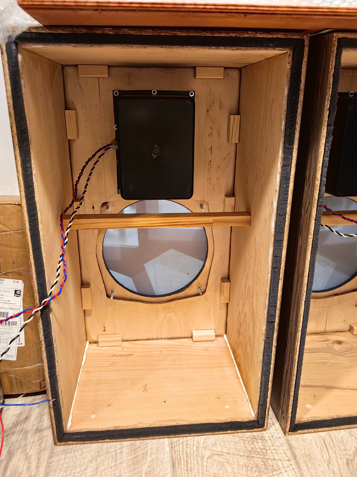

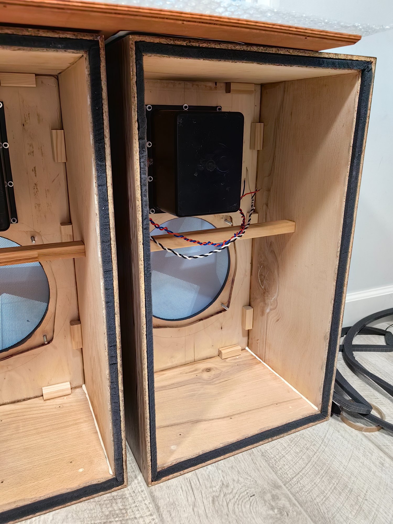

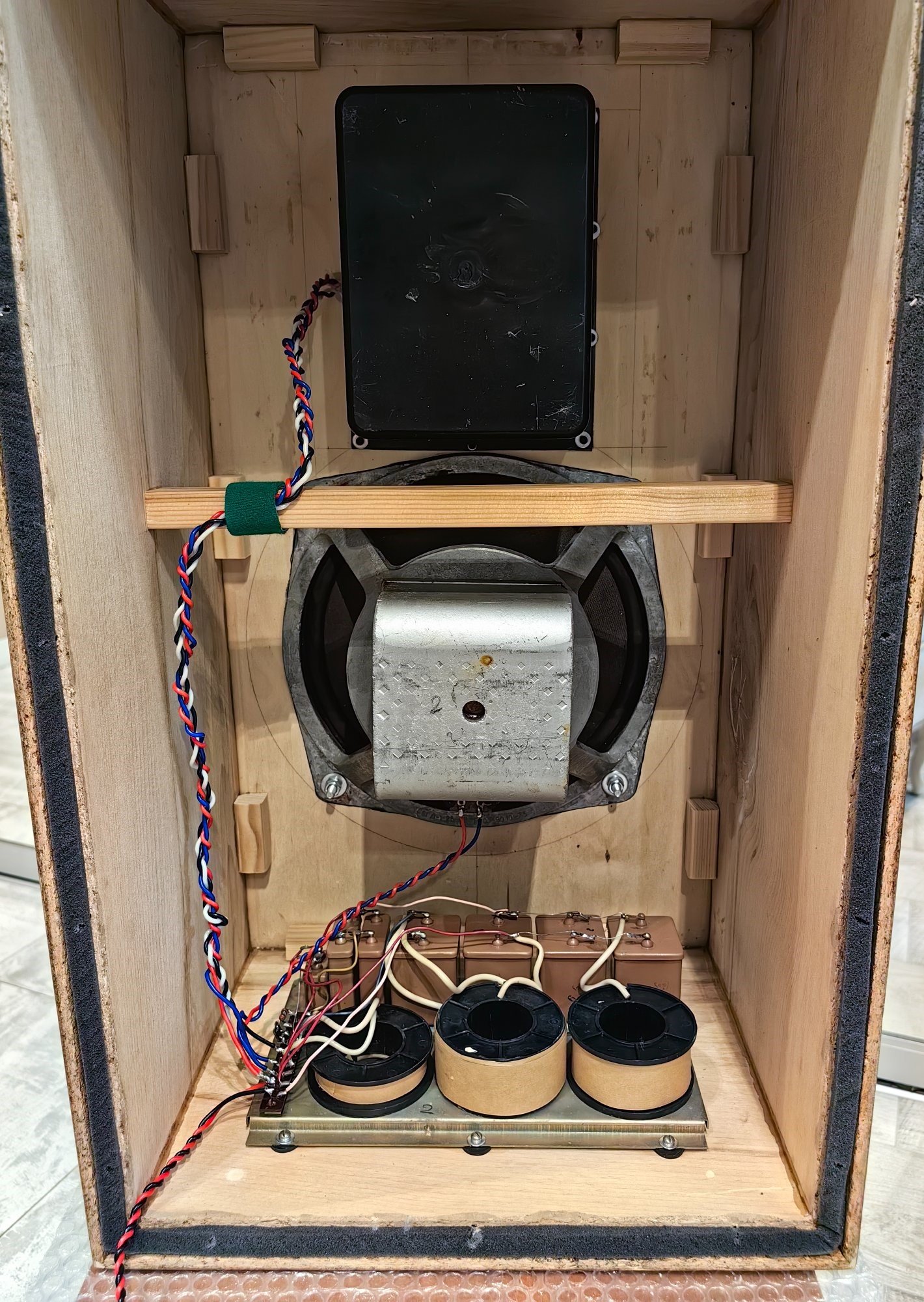

Потихоньку продолжаю сборку:
Подпаял провода к ВЧ и СЧ динамикам и запихнув штатную вату прикрутил штатные коробки:
Установил для измерений:

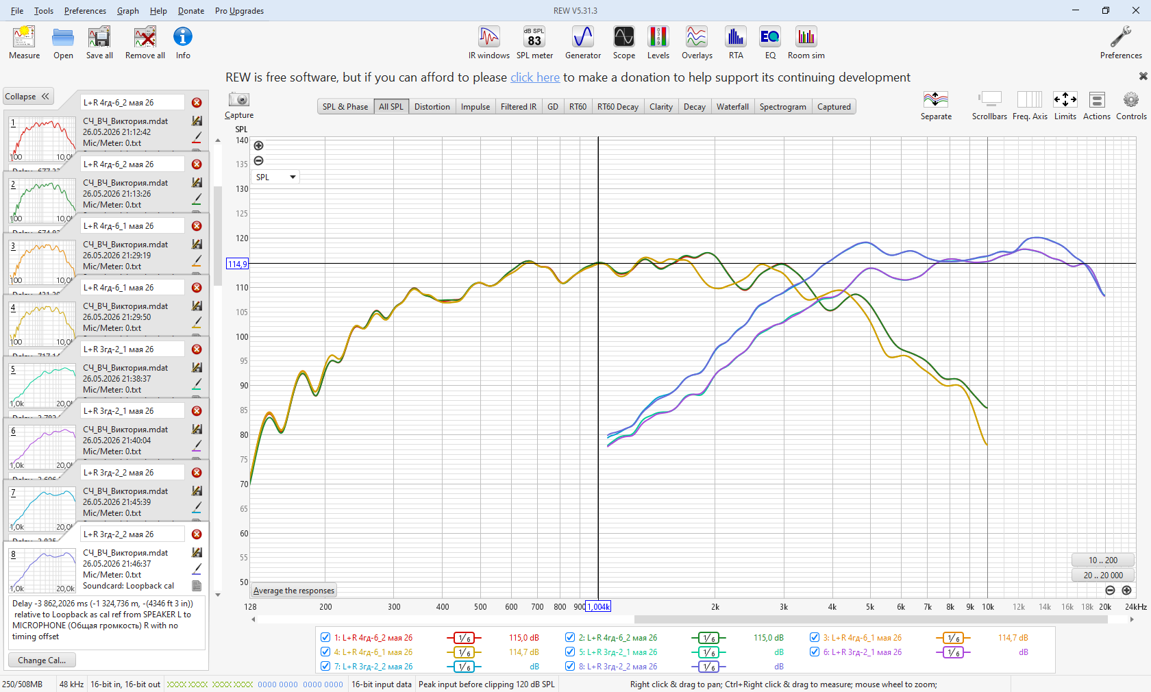

АЧХ:

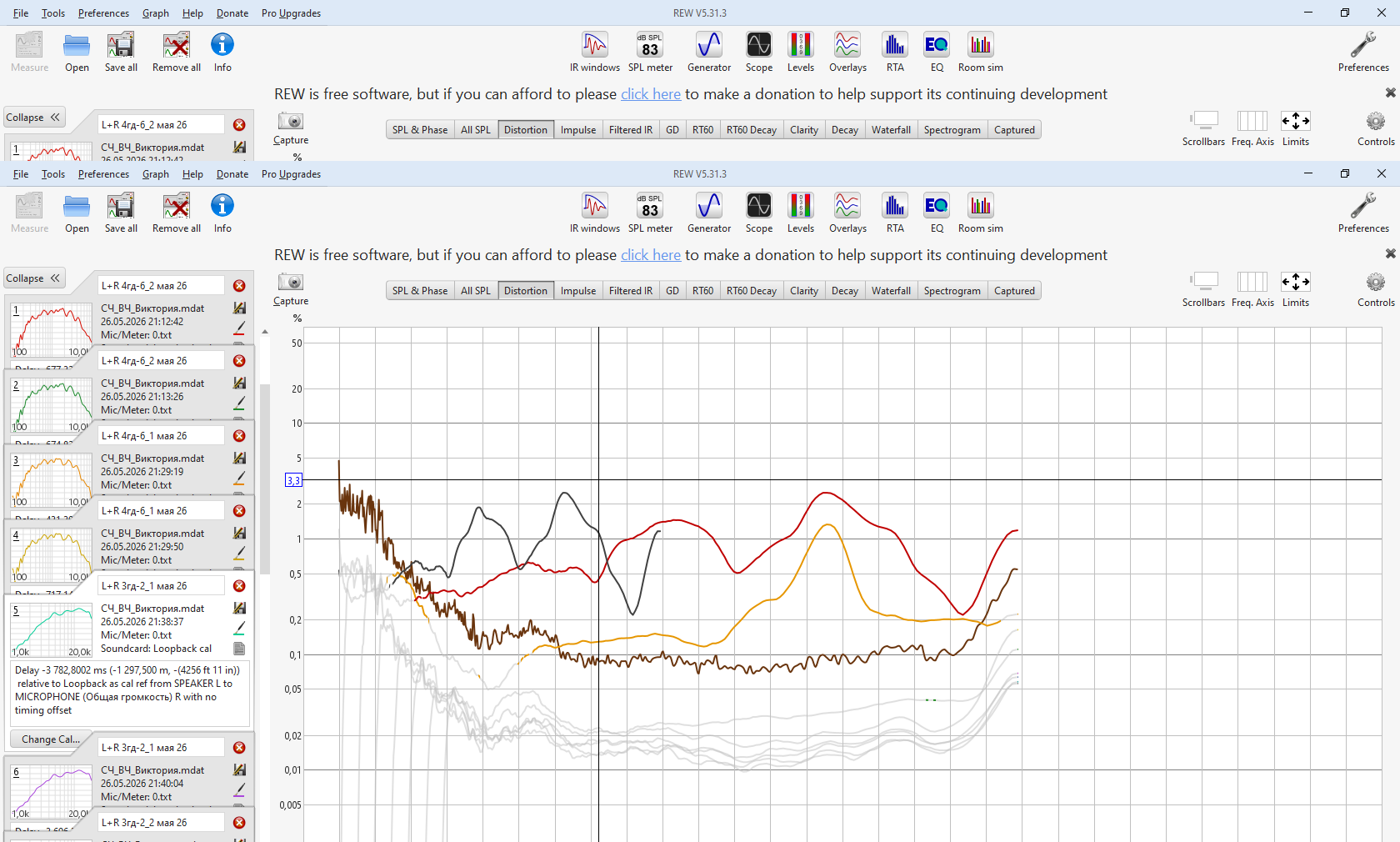

Искажения СЧ_1:
Искажения СЧ_2:
Искажения ВЧ_1:
Искажения ВЧ_2:
ВЧ_2 на 3 дБ громче чем ВЧ_1 при одинаковых уровнях на выходе и чувствительности микрофона.

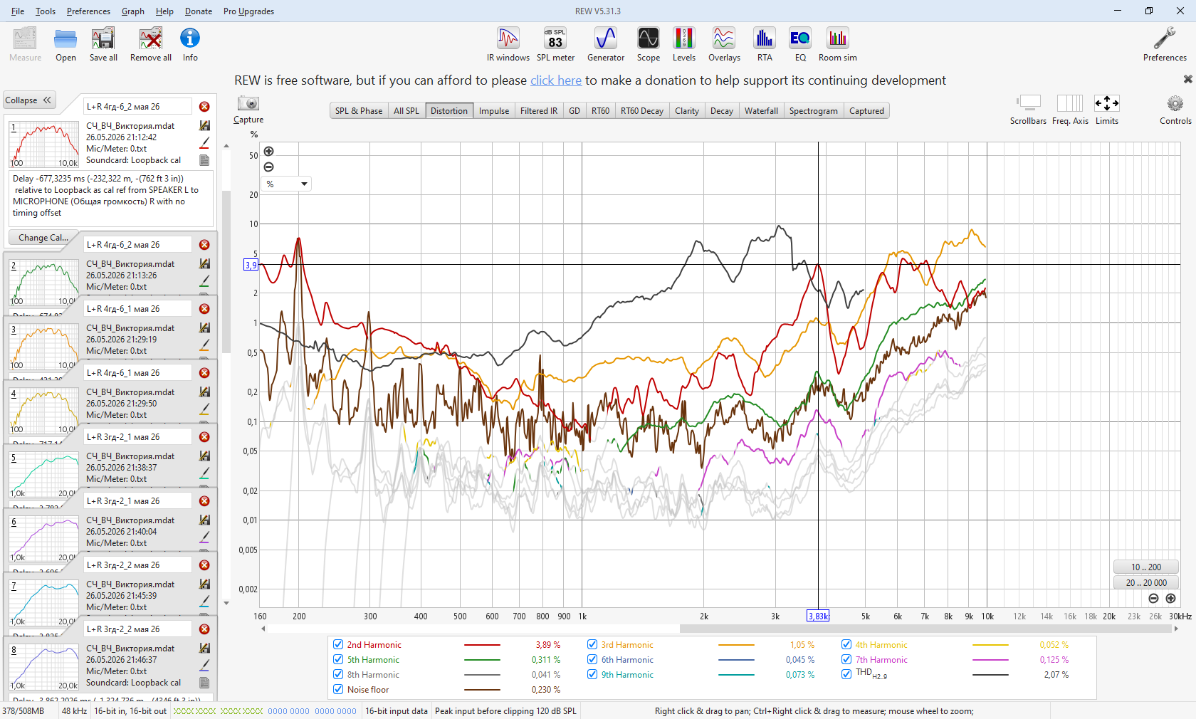

АЧХ:

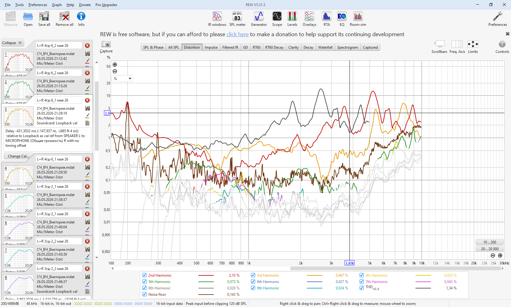

Искажения СЧ_1:
Искажения СЧ_2:
Искажения ВЧ_1:
Искажения ВЧ_2:
Очень высокие искажения. Это не вариант.
подвиньте вч чуток

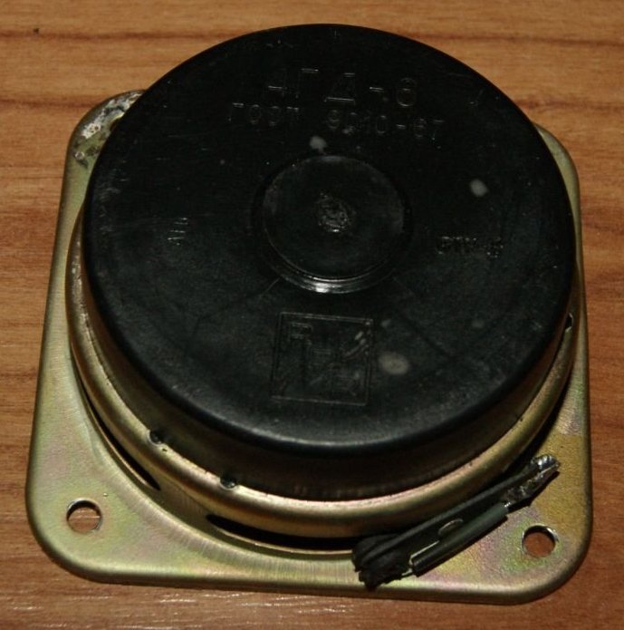

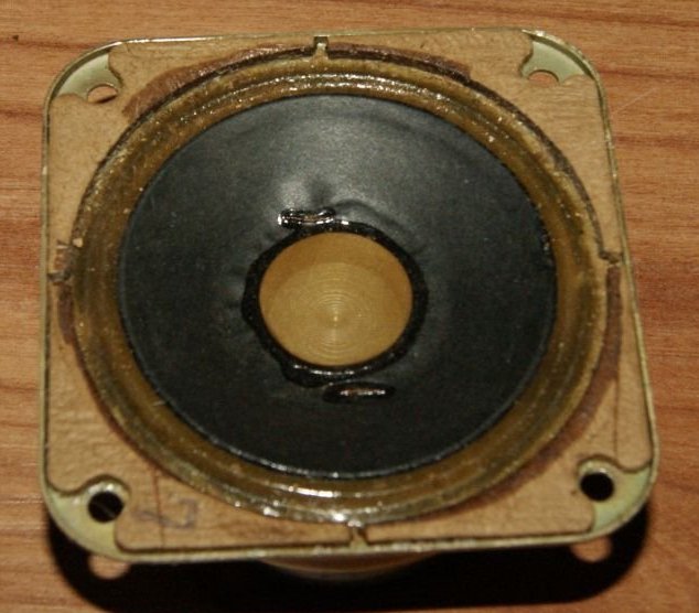

По памяти, у 3ГД-2 нормировали 3% искажений.
Коэффициент гармонических искажений при рабочей мощности на частотах 6300 – 10000 Гц: 3%
Диапазон частот: 5000 – 18000 Гц
Неравномерность АЧХ: не более 8 дБ
https://********.ru/dinamiki/dinamiki-sssr/3-gd-2/
Давайте, всё таки, не рассматривать отэ 3ГД-2...
Да Вы и сами всё понимаете.
Уж перебранные 2ГД-36, иль любэ 0.5ГД-50/0.5ГД-36 зайдут.
О дешёвых шёлковых ML-дюймовках молчу.
4ГД-6 тоже не торт. Выпуск 1976 г. +-50 лет тому(
Для оценки достаточно 2nd + 3nd, + общий THD2-9.
Коитус СЧ-ВЧ можэ подвиньте вч чуток вправо, бо набегают друг на дружку... ВЧ отдалите мась-мась (не шепелявит ли на "розовом" шуме?)
Ок, буду убирать лишнее тогда с графика. Сдвигать уже не буду, задолбался эти панели выпиливать 🙃. А как понять что набегают по графикам? Отдалить - в каком направлении? По вертикали или по глубине? Шепелявости на слух не заметил. В процессе замера ВЧ2 слышен посторонний шум на определённой частоте, но это и по графику искажения видно. Может там мусор в зазоре так делать? Попробовать продуть компрессором?
Сдвинуть срез вч вправо (немного увеличить частоту среза)
"Розовый" шум с небольшим волюмэ и шевелить в небольших пределах ёмкостью, которая на 3ГД-2.
Вы - шевелите емкостью, я-двигаю . :)
У меня ещё мысль появилась, разломать 3гд-2 и вмонтировать в корпус, вместо линзы что-то подобное:
Смотри, что есть на AliExpress! PJ.MIAOLAI Портативные динамики 40 мм 2 шт за 1 042 ₽ - уже со скидкой 29%
Но это на будущее, если что.

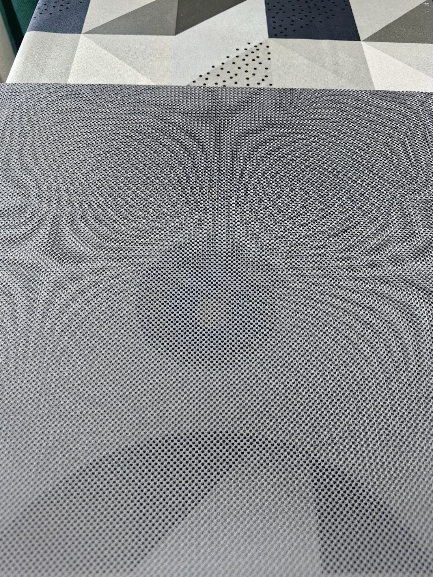

Потихоньку занимаюсь некромантией.
Вклеил на место передние панели, установил фильтры, приклеил уплотнитель для задней стенки:

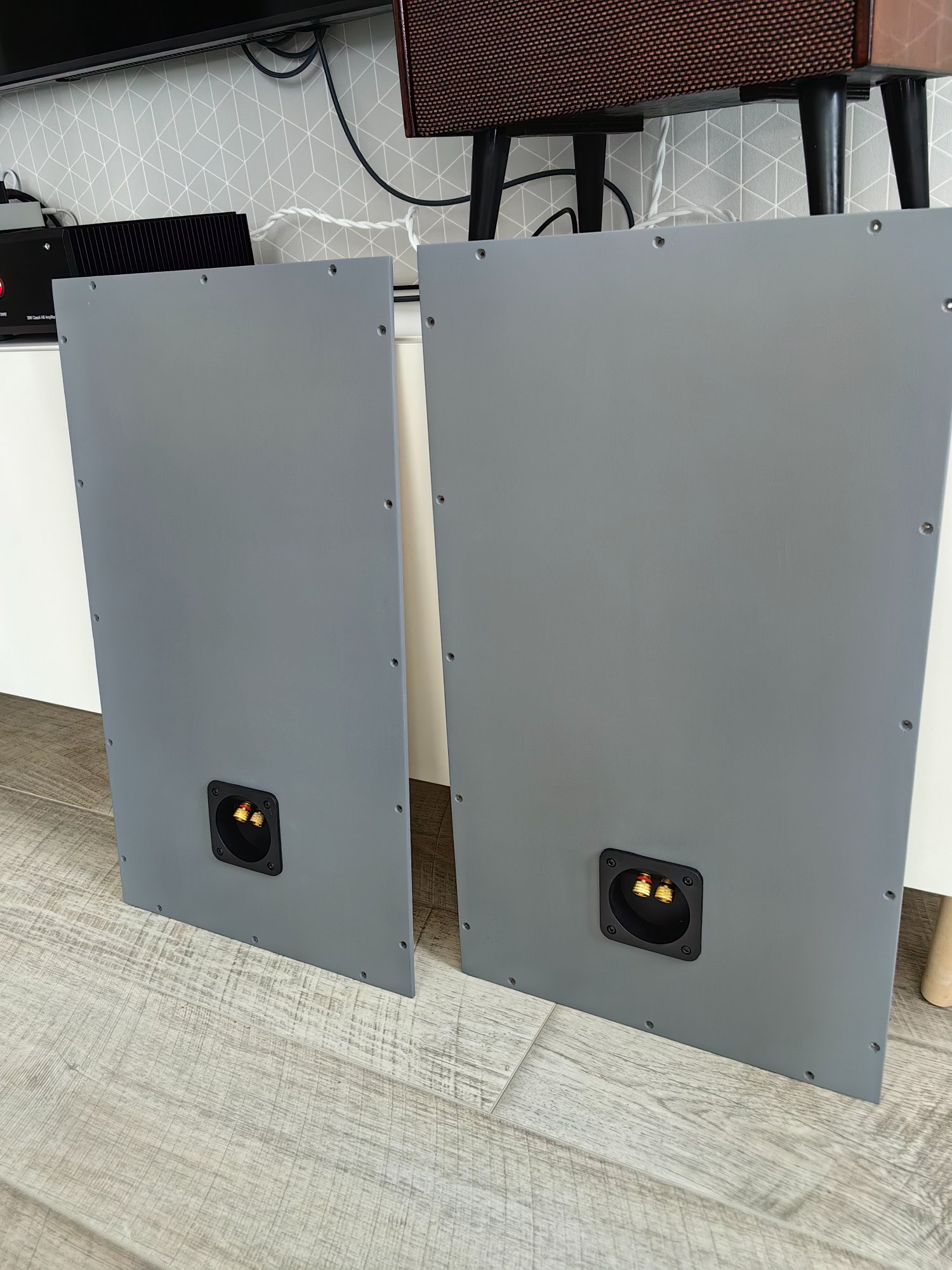

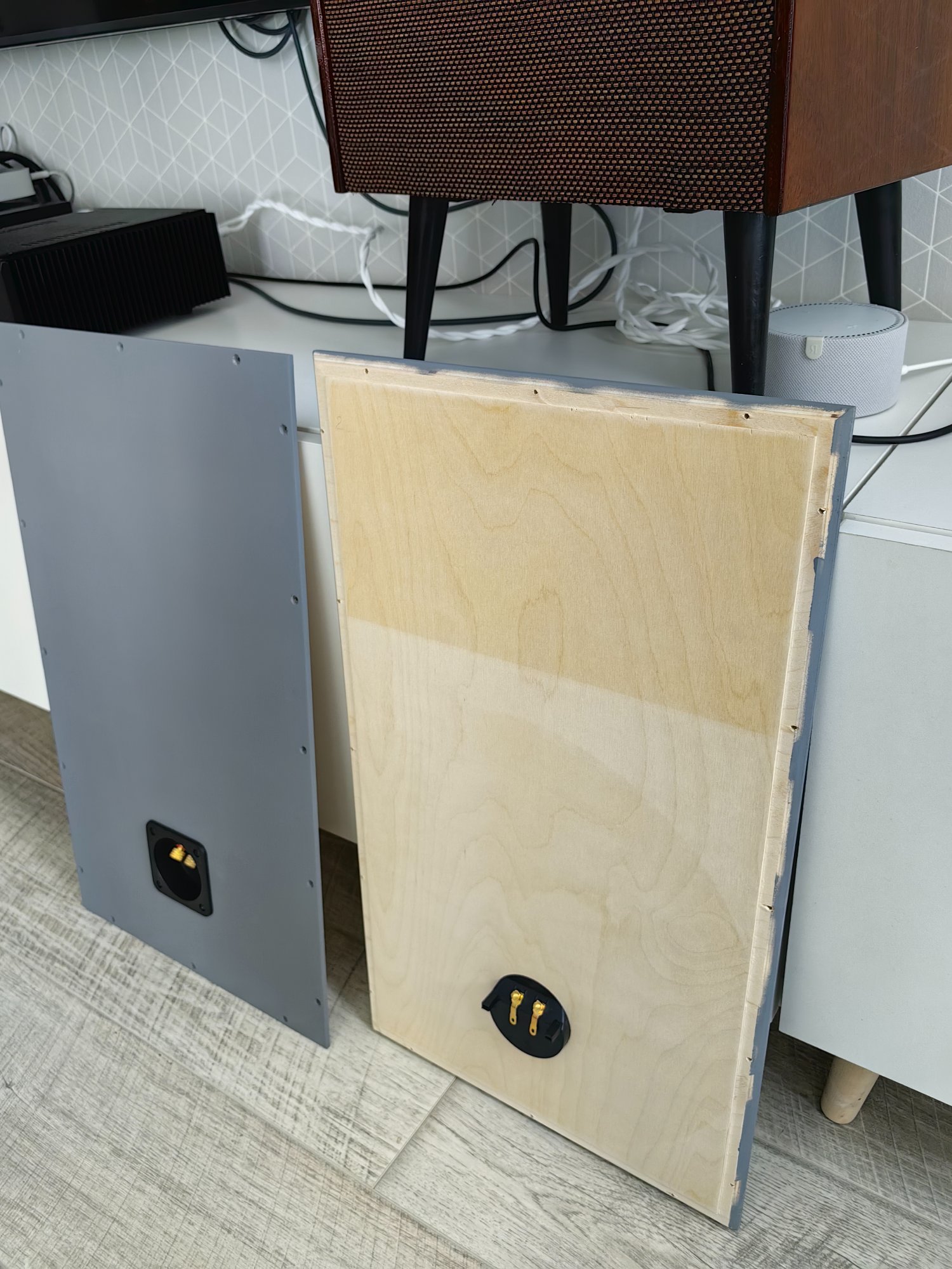

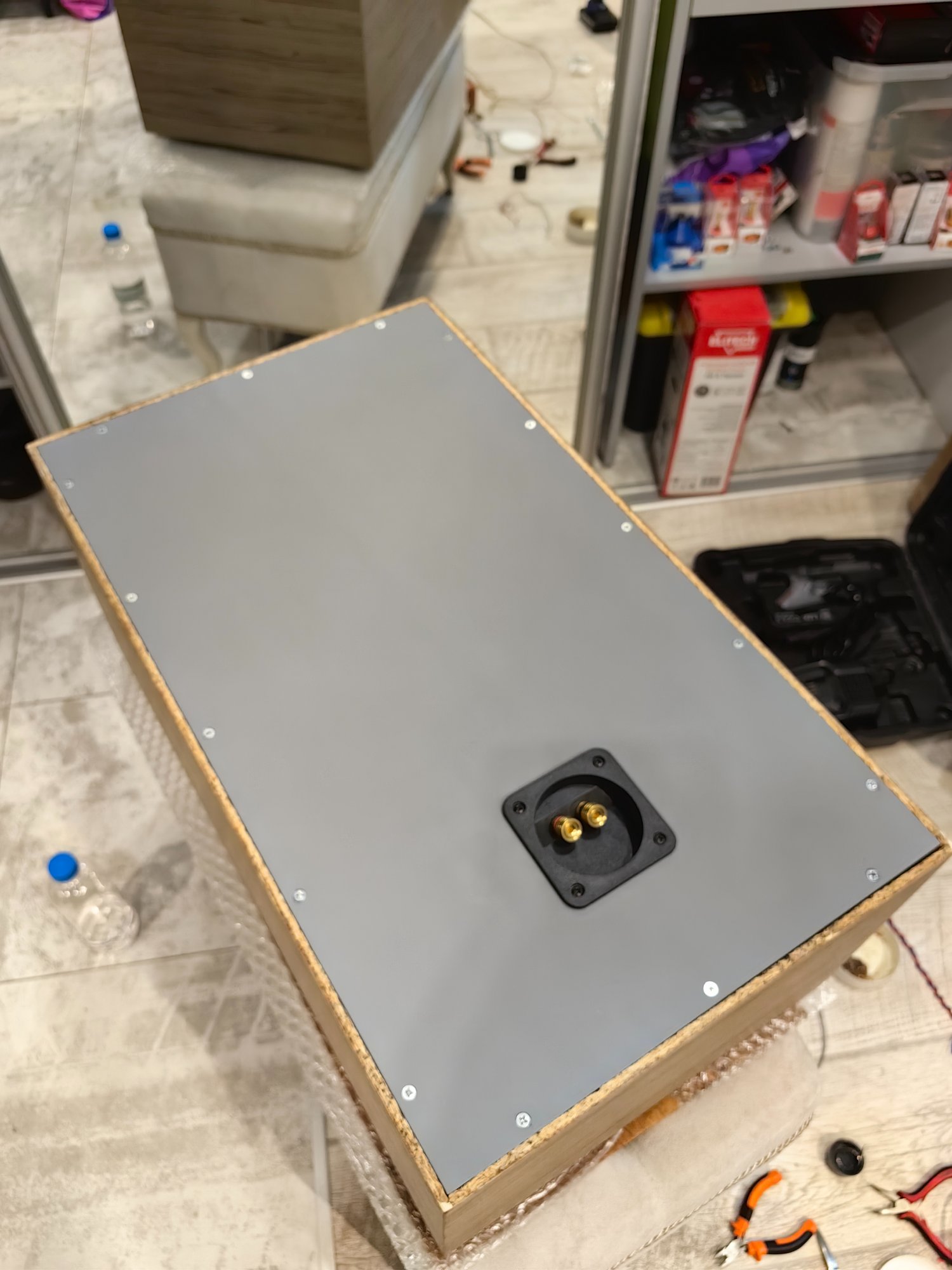

Подготовил задние стенки:
Посмотреть вложение 192397Посмотреть вложение 192398Посмотреть вложение 192399
Посмотреть вложение 192401Посмотреть вложение 192402
Да, работа объемная такая. Надо обязательно делать перерывы 🍷🍾 (на обед и полдник) ...
