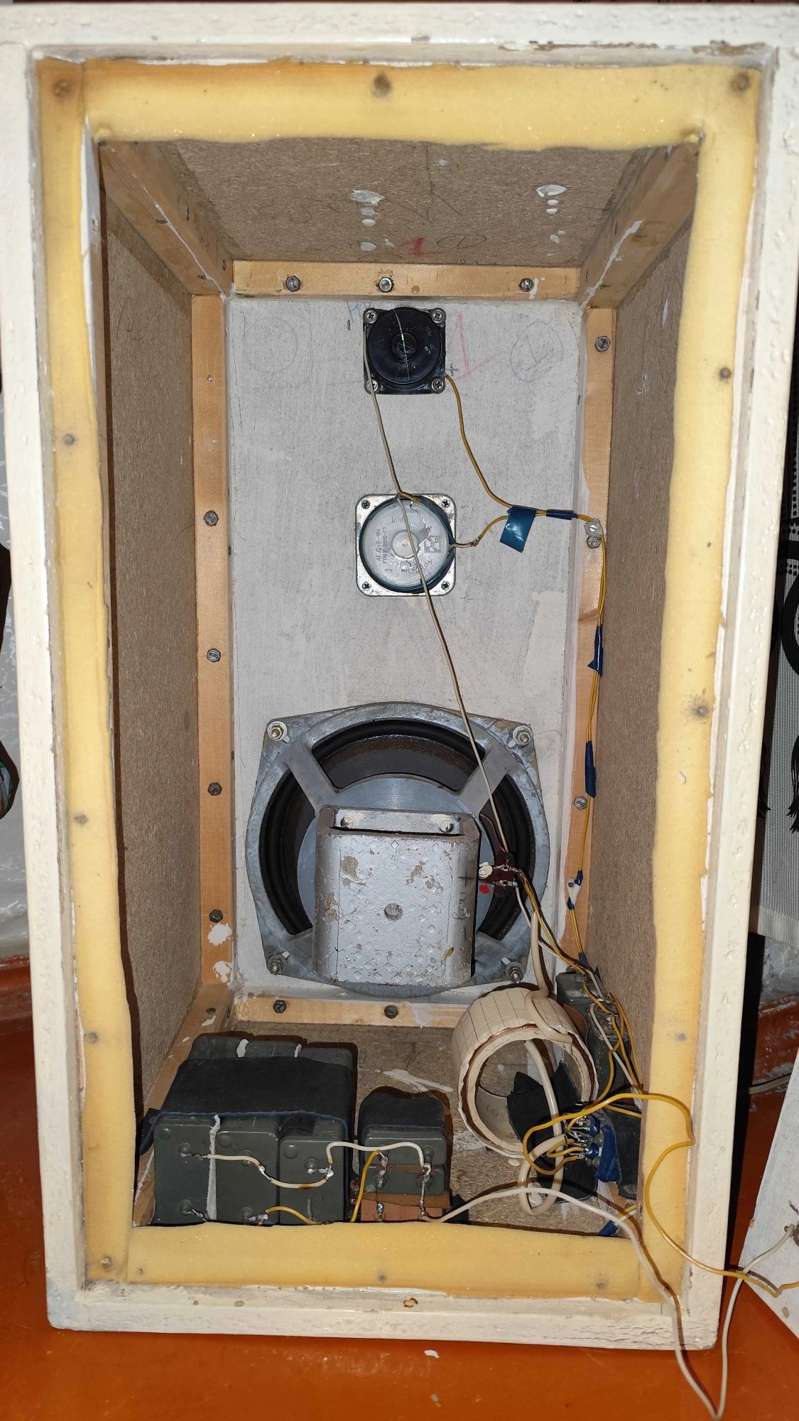

8АС-2

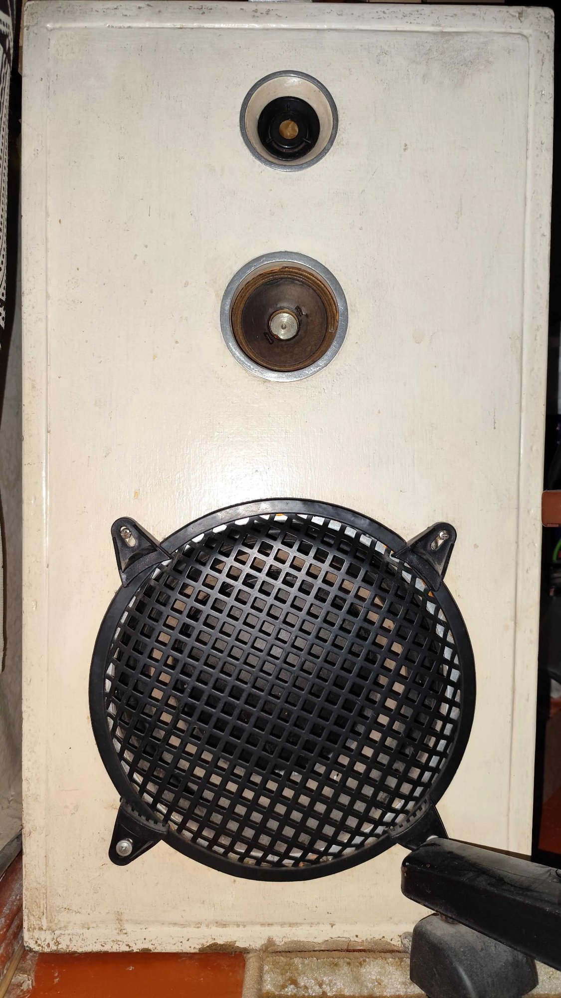

У меня была такая акустика. Со всех сторон фанера 12,0 мм. И да. Все попытки сделать корпус жёстче - палки, распорки, ребра делали звучание только хуже. Продал не сожалея. И следующий хозяин не замедлил от неё избавиться.
Недавно предлагали такую чисто за символическую цену, рублей за 8000, не копаную. Не стал покупать.
У меня не из фанеры, а из 20 мм ДСП корпус. Из фанеры 10 мм только передняя и задняя панели сделаны. Но это не отменяет кривые динамики, в частности 4гд-6, искажения большие. Да и ВЧ тоже не фонтан, да...
"Внутривенный" netto объëм АС (по внешним размерам) примерно 63,8 литроболов. Объем брутто будет поменьше – за счёт толщины стенок. Вместо НЧ динамика туда бы Визатон BG20 пристроить, а объем догнать и нагнать хлопковых ватином (70% объема). ВЧ и от дядюшки Ляо подойдет.

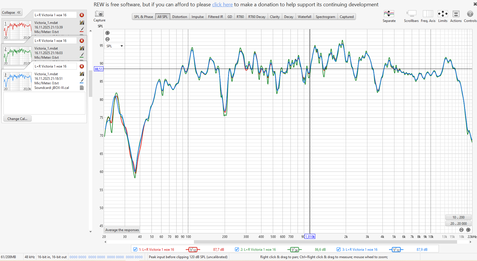

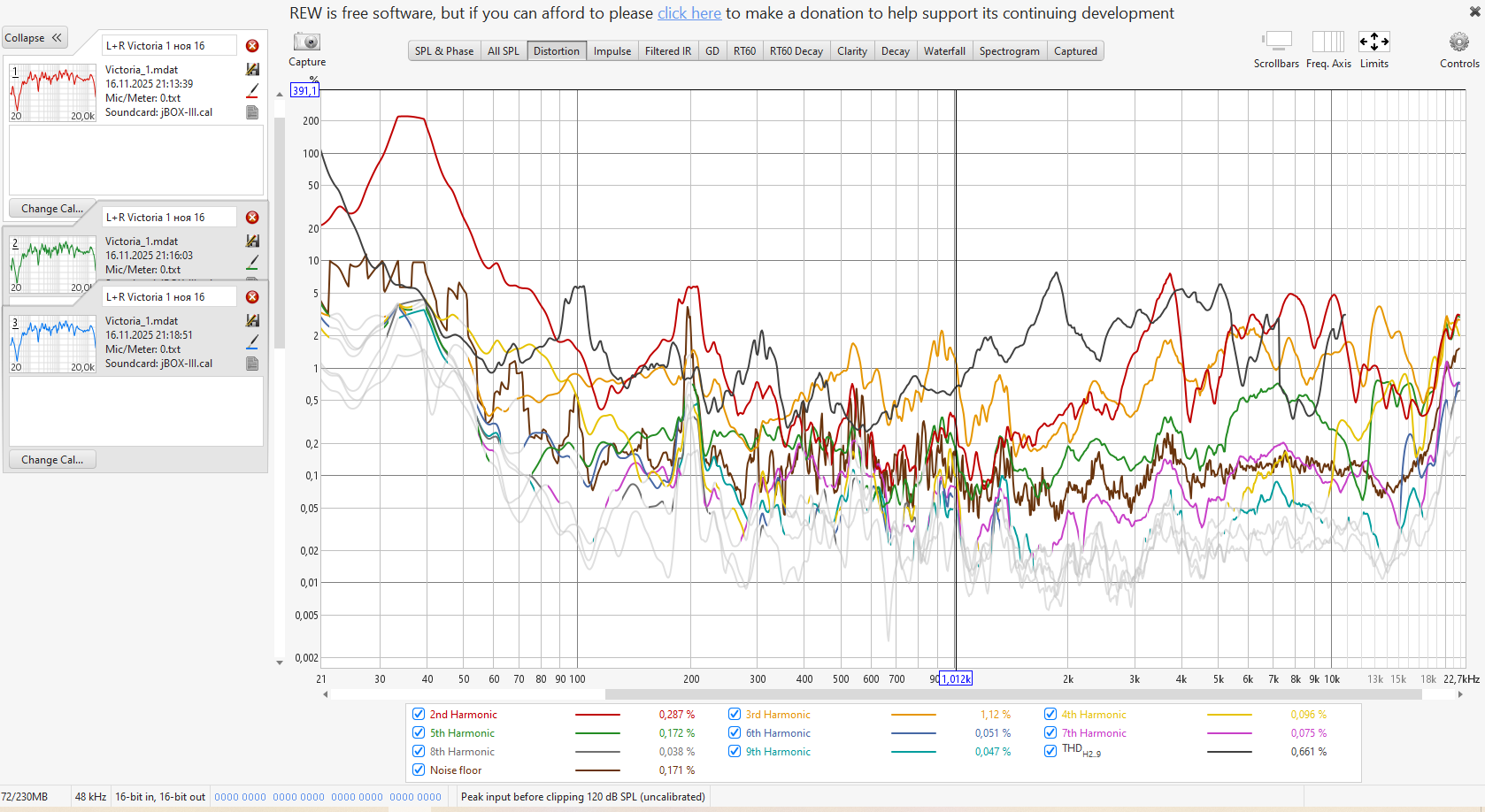

Грустная картинка :) Хотя мог чего не правильно снять. Тренировался с коробкой из Китая jBOX-III и микрофоном Wikisound
Посмотреть вложение 159751Посмотреть вложение 159753
Зато правдивая...))) от провала на 35 Гц можно попытаться избавиться поменяв положение АС и точки прослушивания.
Да у меня там помимо 35 ещё на 200 провал от комнаты, я микрофоном снимал расположив колонку по 1,8 метра от боковых стен, и на высоте 1,2 где-то. Справа диван был, слева телевизор, сзади стена в 2,5 метрах. Меня больше интересует вопрос с провалом на 3800 и всплеском искажений до 5 %. Это проблемы стыка СЧ и ВЧ или это СЧ динамик такой? Вторая аналогично себя ведёт. Наверное придётся снимать все динамики и измерять каждый. По случаю достал 6гд-11 (посмотрю как они в плане искажений), может их поставлю вместо 3гд-2.

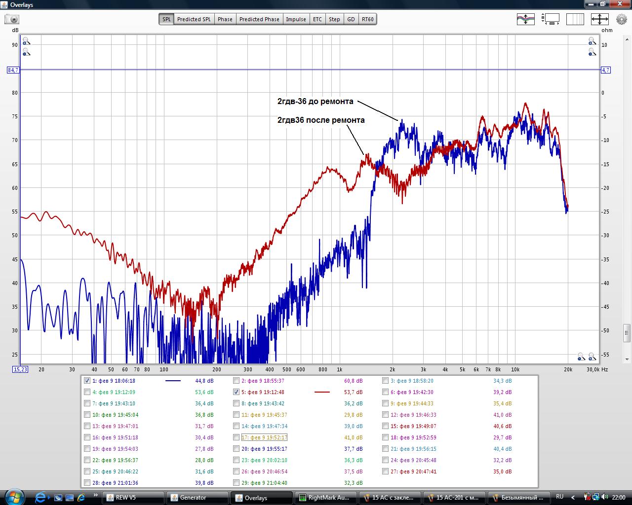

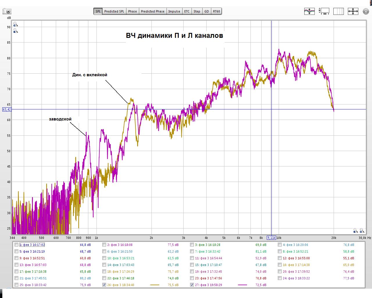

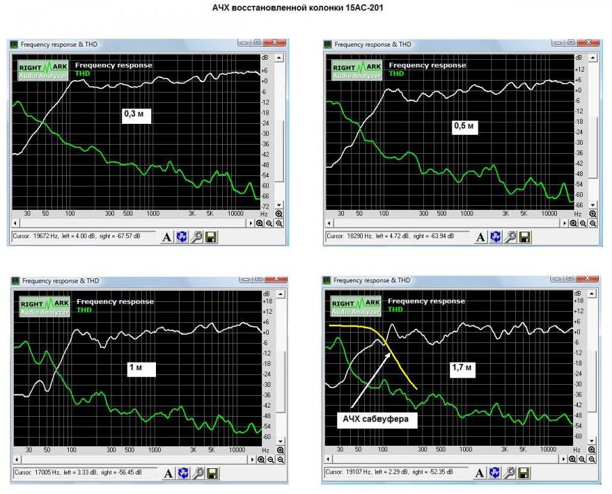

В большинстве случаев ( почти у всех бюджетных двух полосных АС) большие искажения в районе полосы раздела получаются из-за того, что ВЧ динамик имеет ранний завал АЧХ по низу и сильный рост нелинейных искажений на частотах завала АЧХ. Тут надо отдельно посмотреть искажения и АЧХ динамиков и сразу будет видно могут ли они с малыми искажениями работать на частоте их сшивки. Хороших динамиков для двух полоски с частотой сшивки в районе 2 кГц найти сложно. Из отечественных динамиков лучше всех подходит 2ГД-36. а вот его аналог, более мощный 6гд-2 с кольцевым магнитом, уже не годится для двух полоски. Прилично низкие искажения у него начинаются выше 5-7 кГц. а на 2 кГц искажения очень высокие до 3%..

У меня фанерный вариант,там всё на болтах.
А ткань я просто по краю передней панели срезал и всё.
Обработал фанеру маслом тонирующим и всё меня устраивает пока.

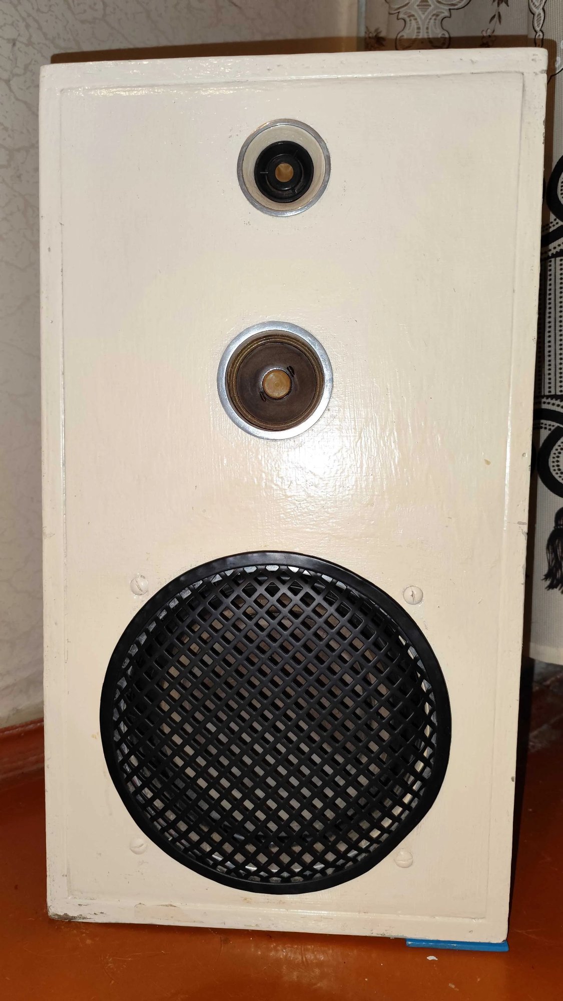

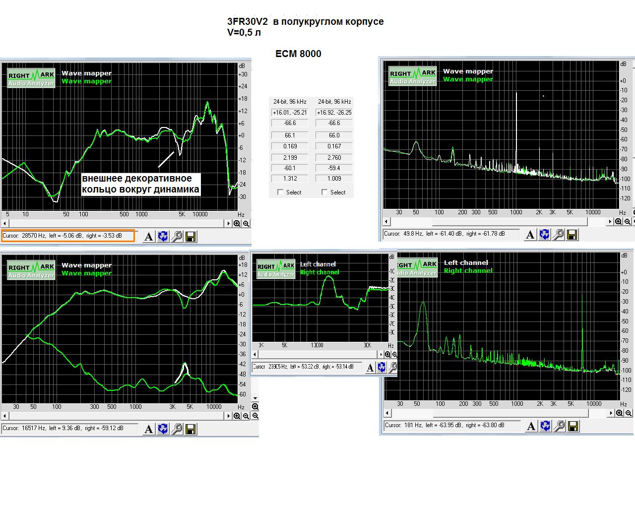

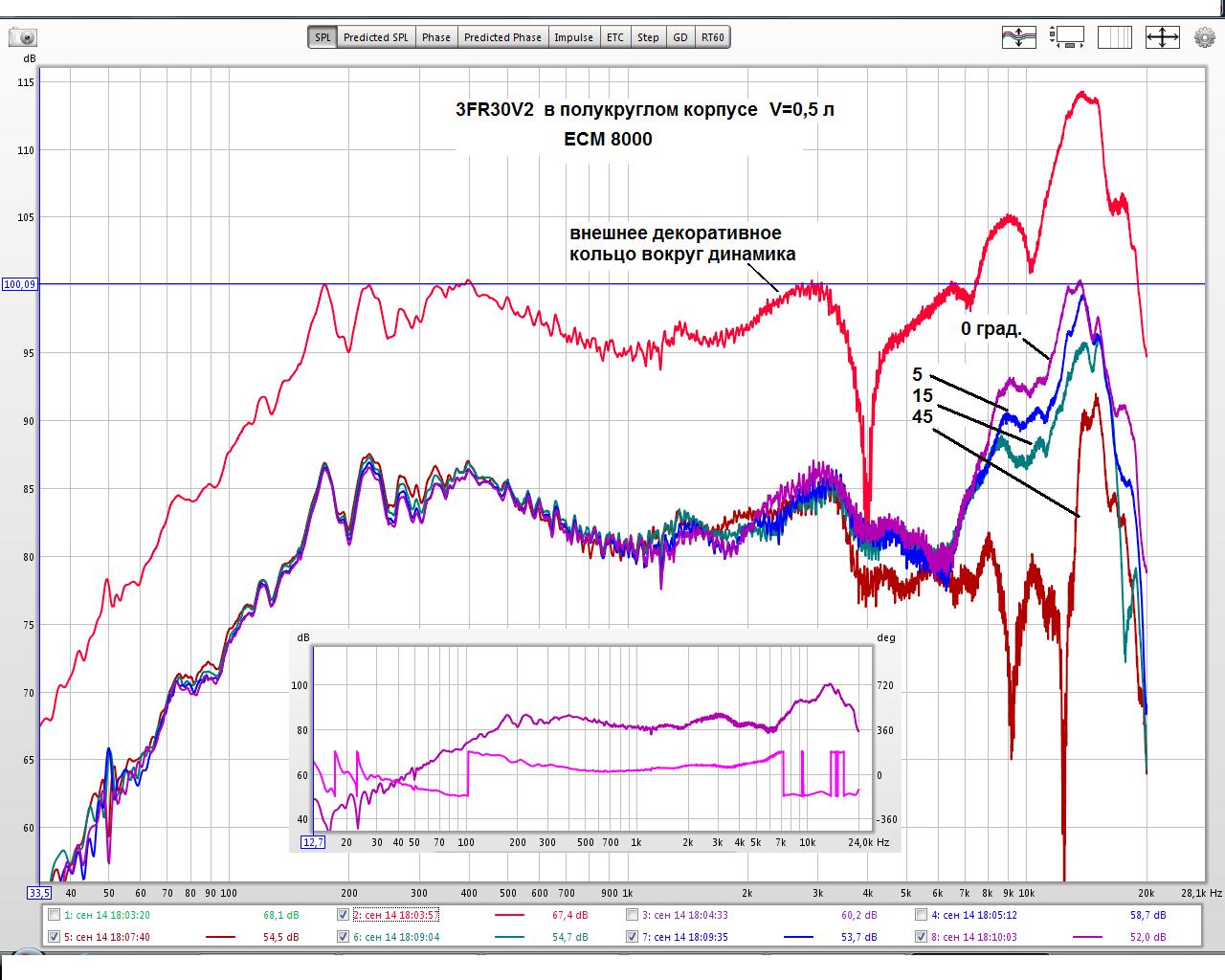

Плохо то, что средник утоплен в яму, АЧХ исковеркается. Размерчик ямы тот самый, чтобы нагадить в звук.
Накрай можно края ямы раскрыть как можно более полого. Получится короткий направляющий рупорок, все лучше чем мерзкий стакан. Одно может быть причиной такого решения: на исходной АЧХ средника торчит перда , которую этот стакан прибирает до нормы. Но выйти на такое крутое решение , да еще в те кислые акустические годы....не знаю. кем надо быть, каким провидцем.
Все верно. Вот какой эффект дает круглое, декоративное, плоское (прижимное для сетки) кольцо, в небольшой, круглой АС. Зная диаметр этого кольца или ямы в АС можно рассчитать точно частоту провала на АЧ от ВЧ или СЧ динамика и, таким образом, править суммарную АЧХ, если там от смежного динамика есть подъем на АЧХ. На фото АС после замены выступающего кольца на прижимное, плоское кольцо, и АЧХ после такой переделки.

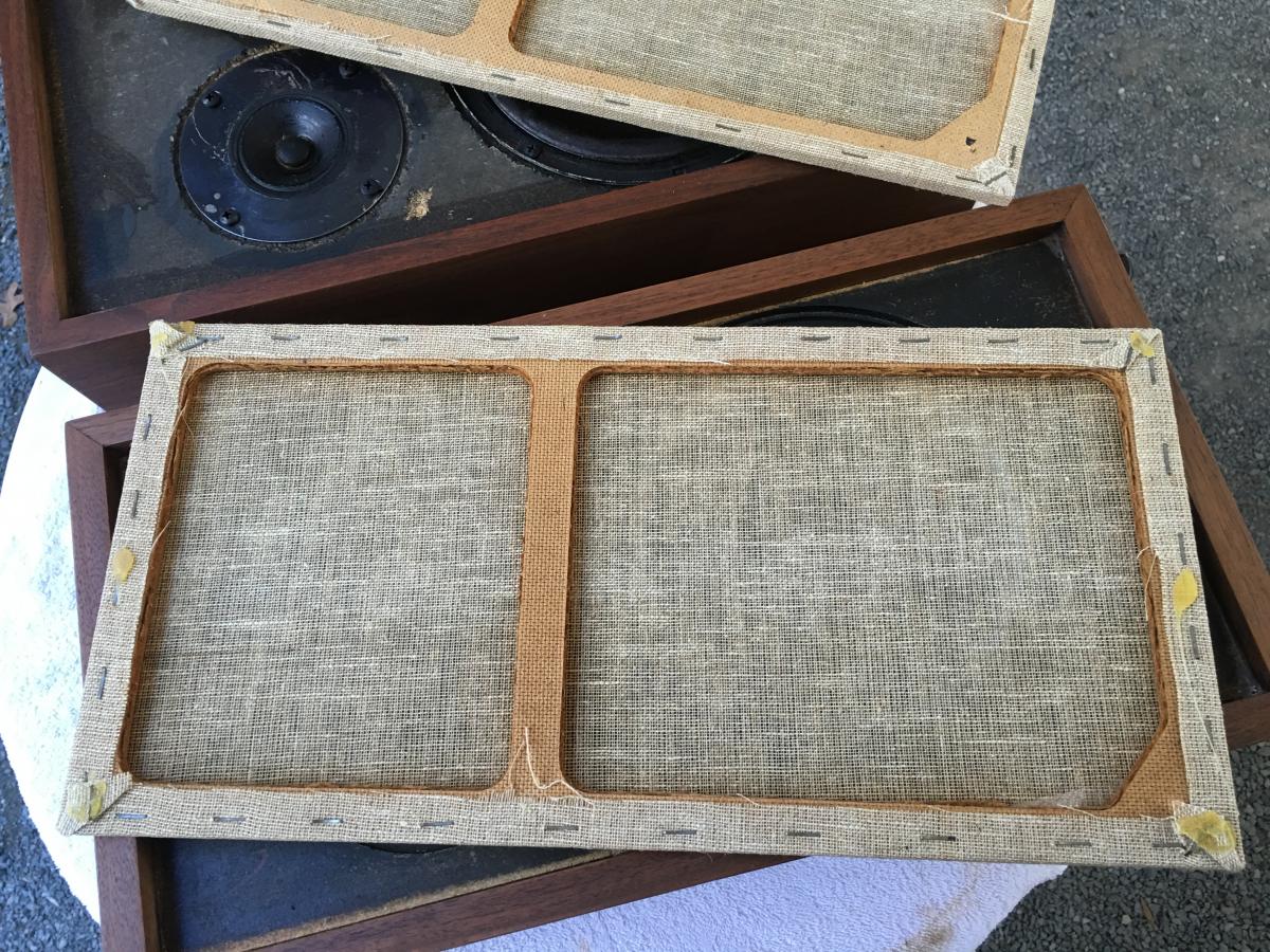

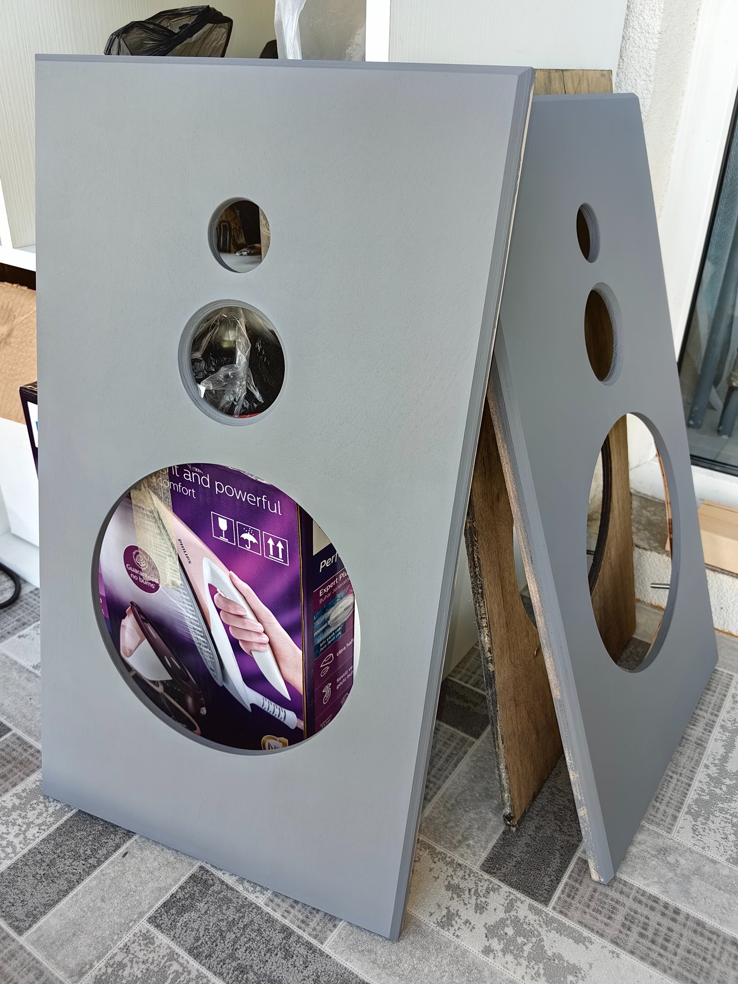

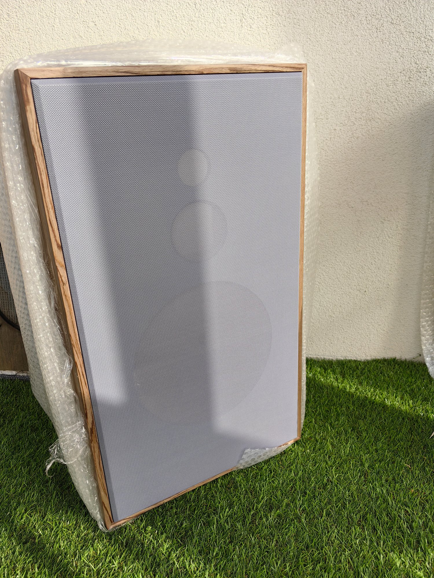

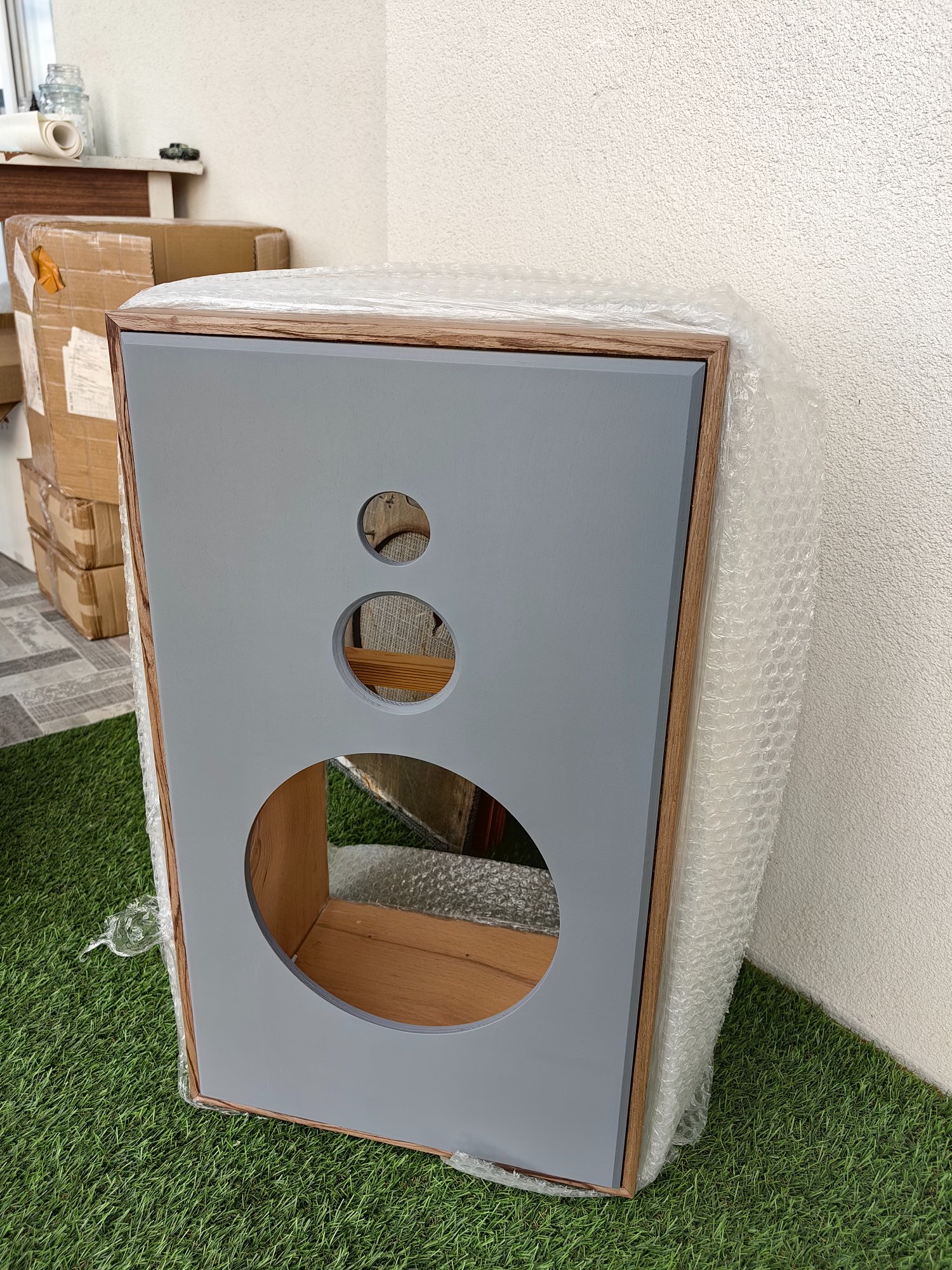

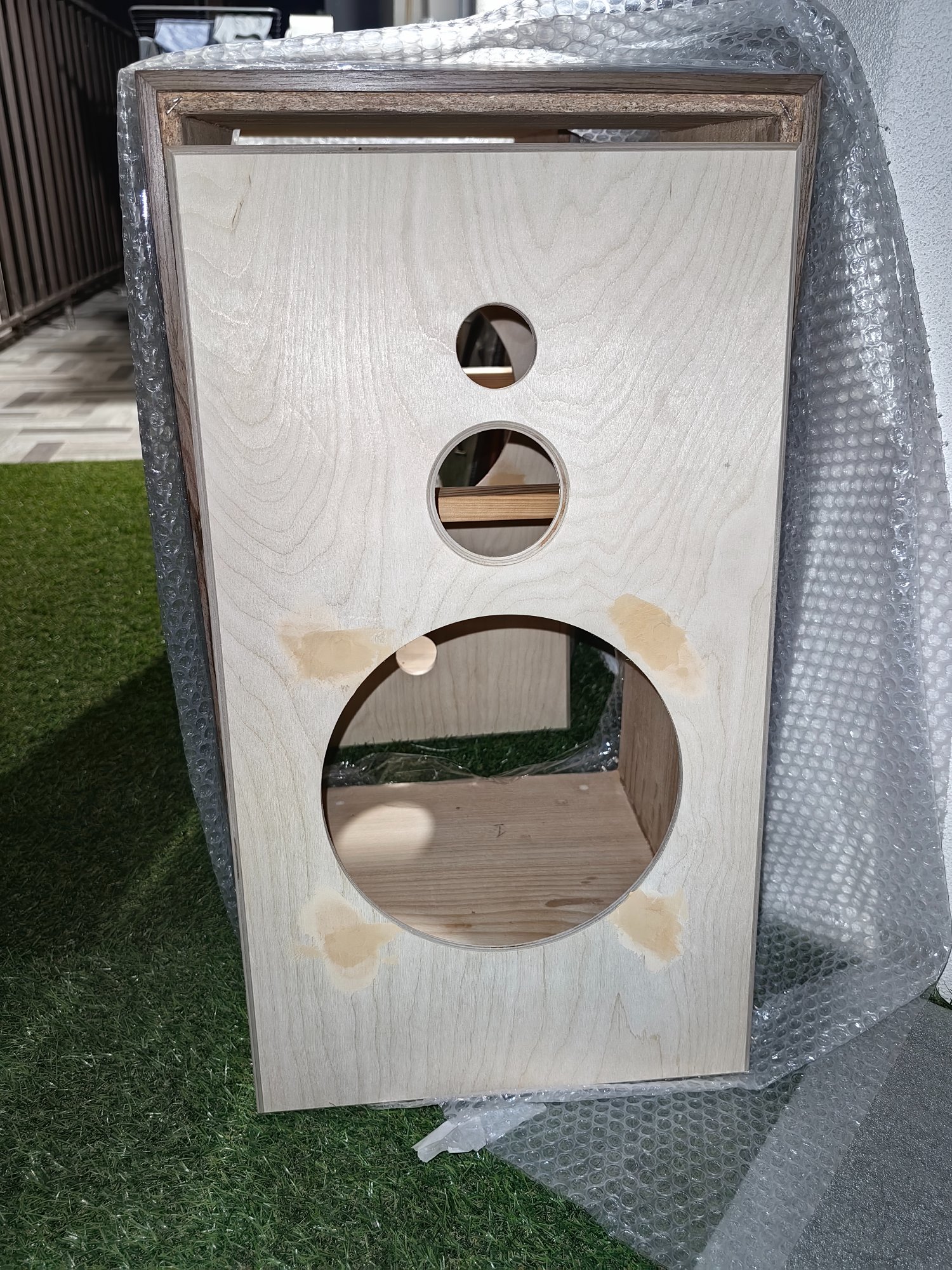

Потихоньку делаю. Корпуса заново шпонированы, сейчас доделываю передние панели. Потом их покрашу, натяну ткань и вклею.
Все родное будет,или какая то модернизация будет?
Всё родное оставляю. Меня не напрягало звучание, несмотря на искажения 5 % на 3800 Гц и на 10 кГц. На 3800 Гц провал на АЧХ и всплеск искажений либо из-за колодца (сделал скосы отверстия СЧ), либо в месте сшивки СЧ - ВЧ. Соберу - буду мерить.

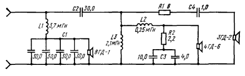

Вот вроде эта схема фильтра,по схеме видно что сильно по сч подрезали аж 14мкф стоит.
    7.4 KB · Просмотры: 63

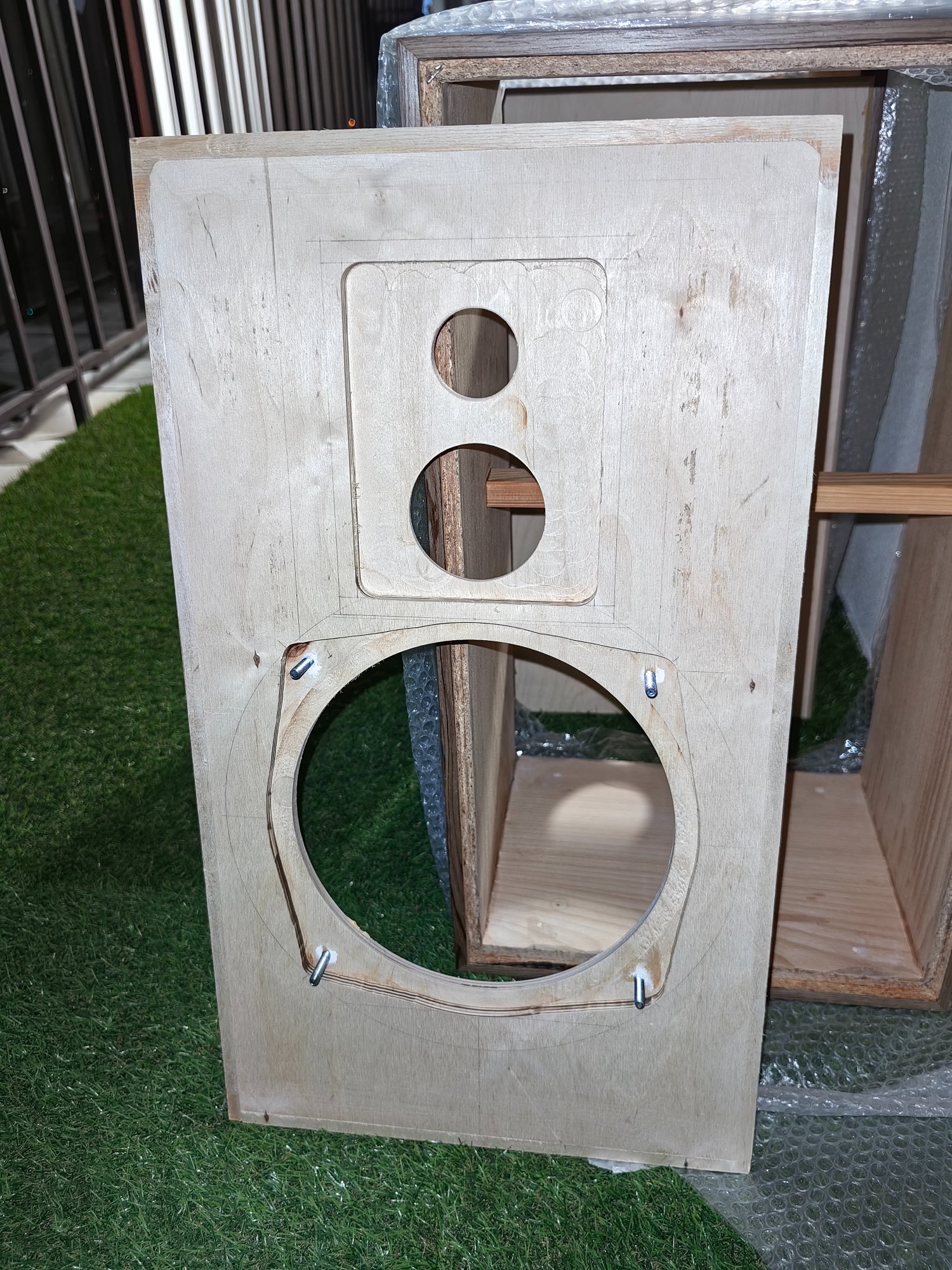

А сколько по толще передняя панель.
18 мм фанера (по факту 17), фрезером сделал углубление под НЧ и Сч ВЧ (немного увеличил таким образом объем для СЧ) толщина места установки динамиков как у бывшей родной панели - 9 мм. Скос отверстия СЧ динамика под 45 градусов и панель по периметру тоже скосил под 45 на толщину 7 мм (выступающую за корпус часть)
Я, для компенсации снятого фрезером, сзади вокруг динамика наклеил фанеру, кажется 7 мм, какая была. А в других АС сэкономил, приклеил не сплошняком, а 4 кусочка в местах под болты
Там ушки у СЧ динамика широко расставлены, поставлю родные шурупы, должны закрутиться без проблем.
Вот под ушки я и доклеивал. А потом туда забивную гайку и можно хоть 100 раз снимать динамик. Или вот такие футорки. Им нужна толщина, куда они вкрутятся. Если поискать, продаются футорки и на М4 (раньше продавали лишь не менее М6). Для 10гд-30 я поставил под М4, а для 30гд-2 М6.

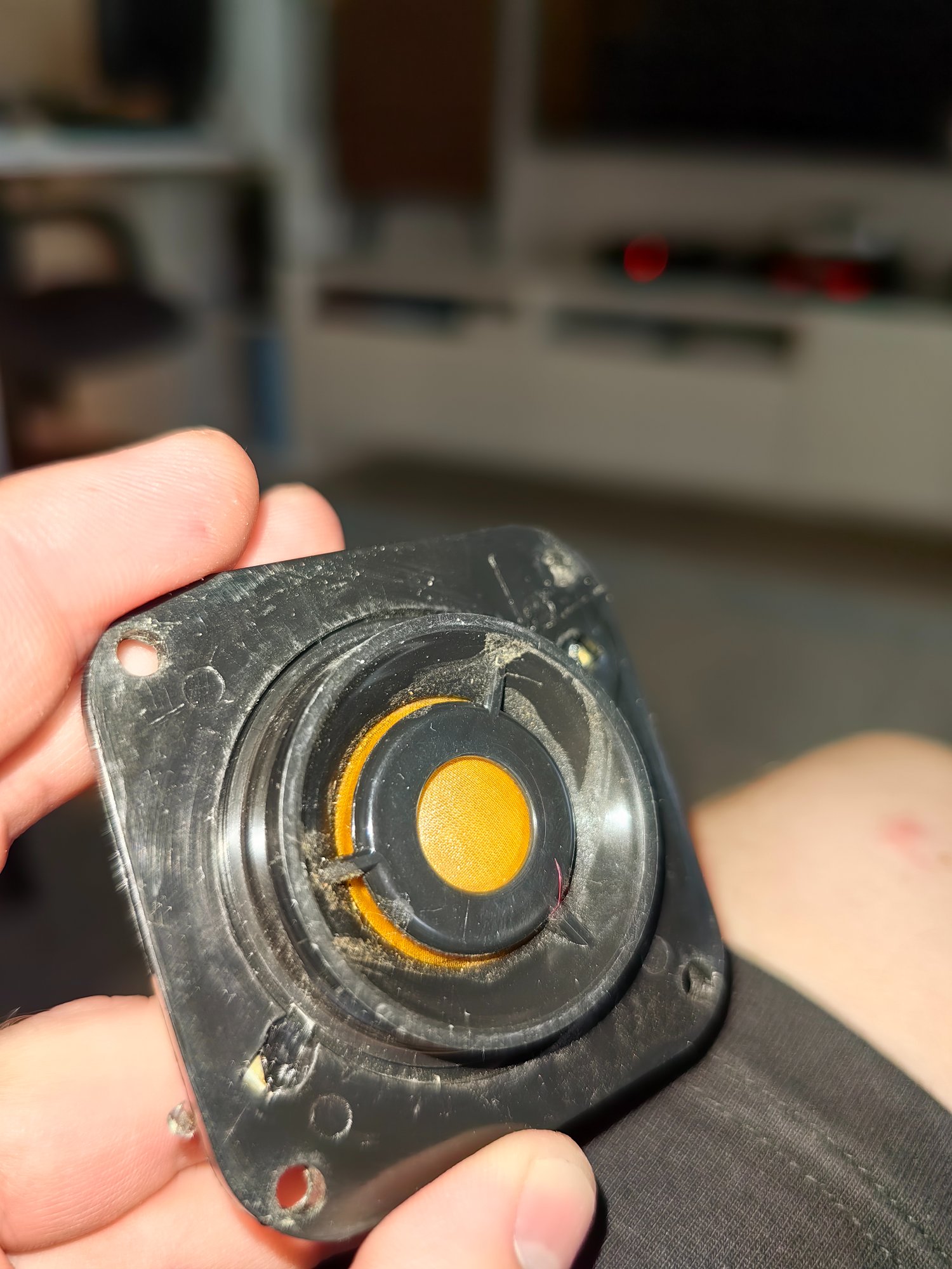

Я без понятия что это, но меня не напрягает. Оба 05.1976 года выпуска.
