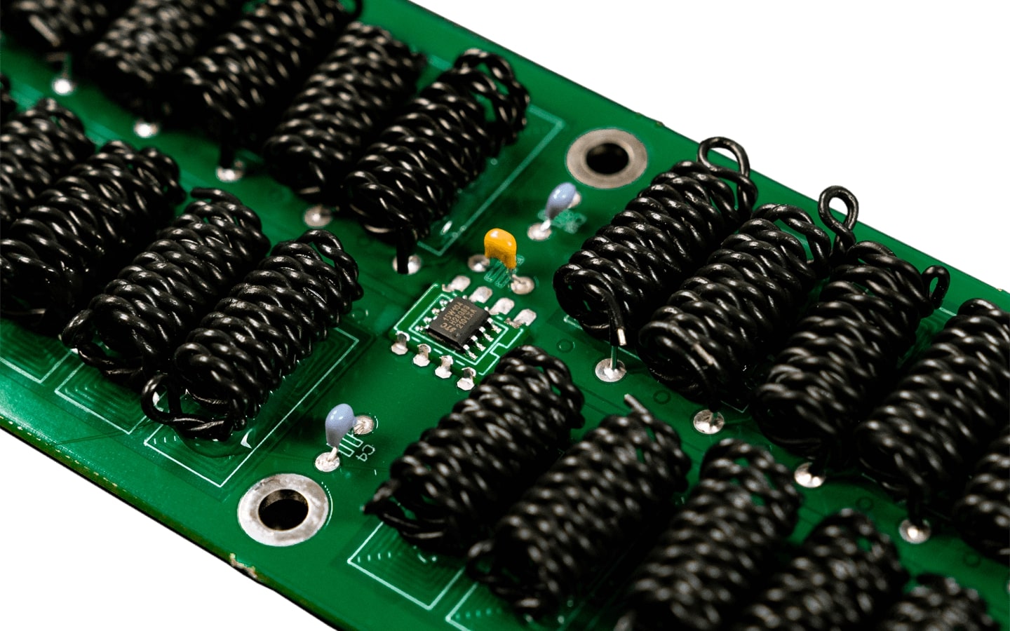

Принцип работы катушки Тесла заключается в наличии двух катушек, намотанных в каждом направлении / катушка и встречная катушка. По словам Ансуза: "двойная перевернутая катушка" - обе катушки проводят напряжение - и когда катушка Тесла встречает всплеск напряжения, активируется встречная катушка, чтобы устранить шум. Поскольку шумовые всплески являются чистым напряжением и не несут практически никакого заряда, отмена шума происходит достаточно хорошо, но не на 100%. При параллельном подключении большего количества катушек P-TC производительность увеличивается. Благодаря этому воспринимаемая чернота в музыке значительно улучшается.

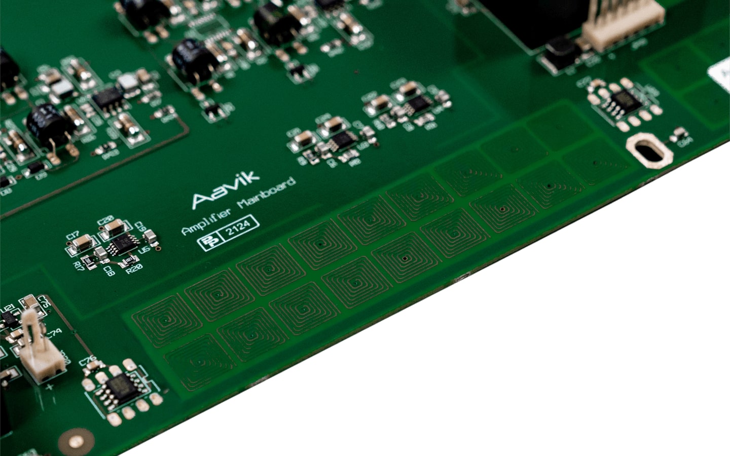

Активные квадратные катушки Тесла встроены в наши печатные платы - одна катушка сверху и встречная катушка с обратной стороны. Принцип работы точно такой же, как и у активной катушки Тесла, и, таким образом, она обладает большей способностью устранять шум, чем пассивная катушка Тесла.
Опять Теслу приплели...
На фото черные катушки это вовсе не катушки, вернее катушки но не индуктивности, так мотаются бифилярные проволочные прецизионные безреактивные резисторы
Обычный синфазный дроссель, только выполнен оригинально (читай - красиво) в виде печатной катушки
