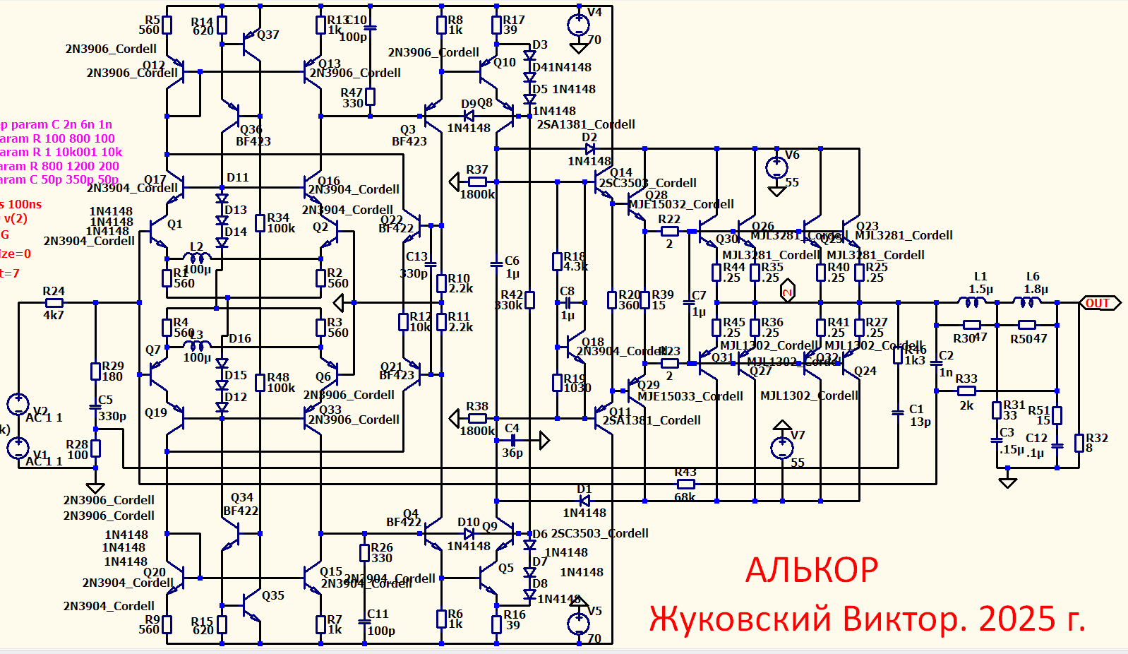

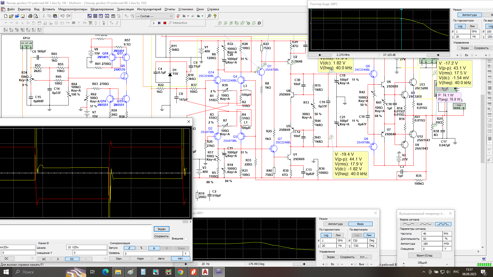

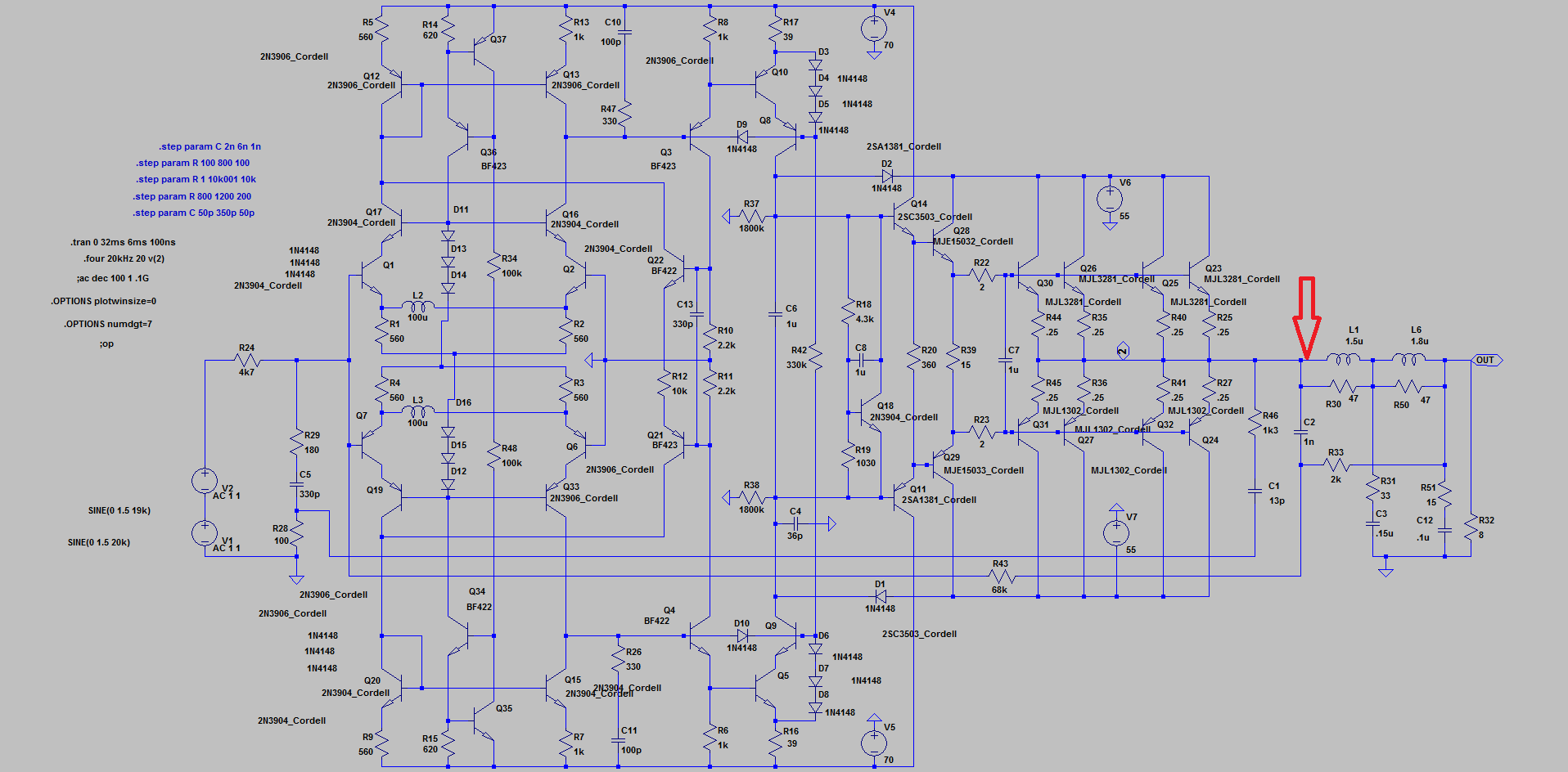

Алькор - звезда Ковша Большой Медведицы. Переводится: забытая, потерянная.
Так и было, нашёл старую модель совершенно случайно и подлохматил часа за четыре.
На схеме всё видно, как и что устроено. Ничего там особо военного нет. Даже транзисторов там не сильно больше, чем в Ларзане (Ланцере - копейщике). Такой простой усилитель мог бы сделать любой Корделл, если бы не ходил на голове по Австралии, а работал в шахте на Донбассе, как все люди.

Операционный усилитель - концентрат усиления, точности и термостабильности в миллиметровом размере, сингулярность высших технологий. Ни в чом не каюсь за их применение.

А для чего здесь R37 R38? Драгоценные децибелы съедают же. В Шварцвальде на мосфетах их не было, хотя там они больше напрашивались.

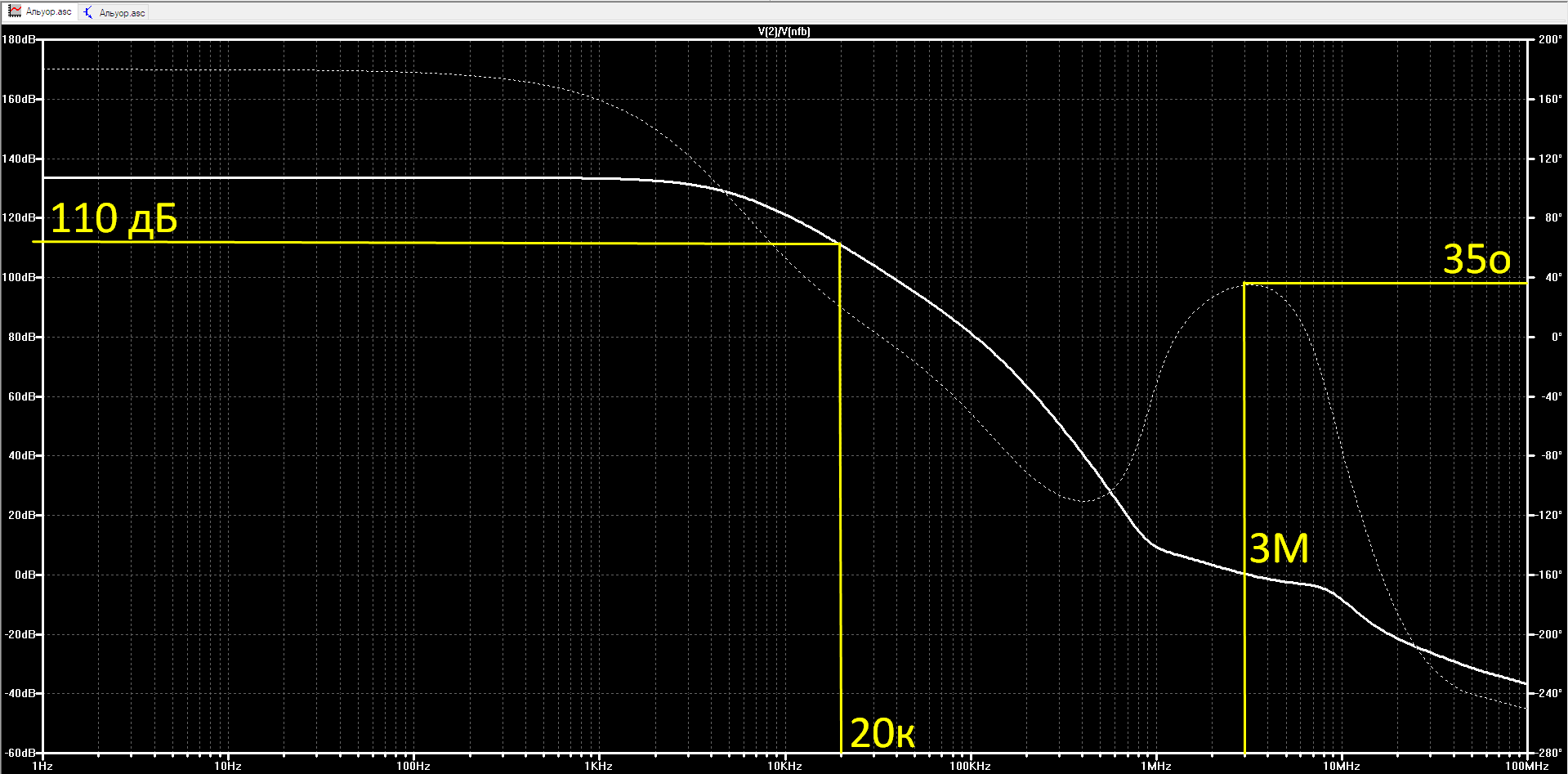

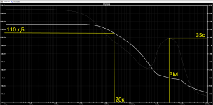

Виктор, считаете 36 градусов запаса будет достаточно при 110дБ @20К?
Судя по модели, ни одного дБ не съели.

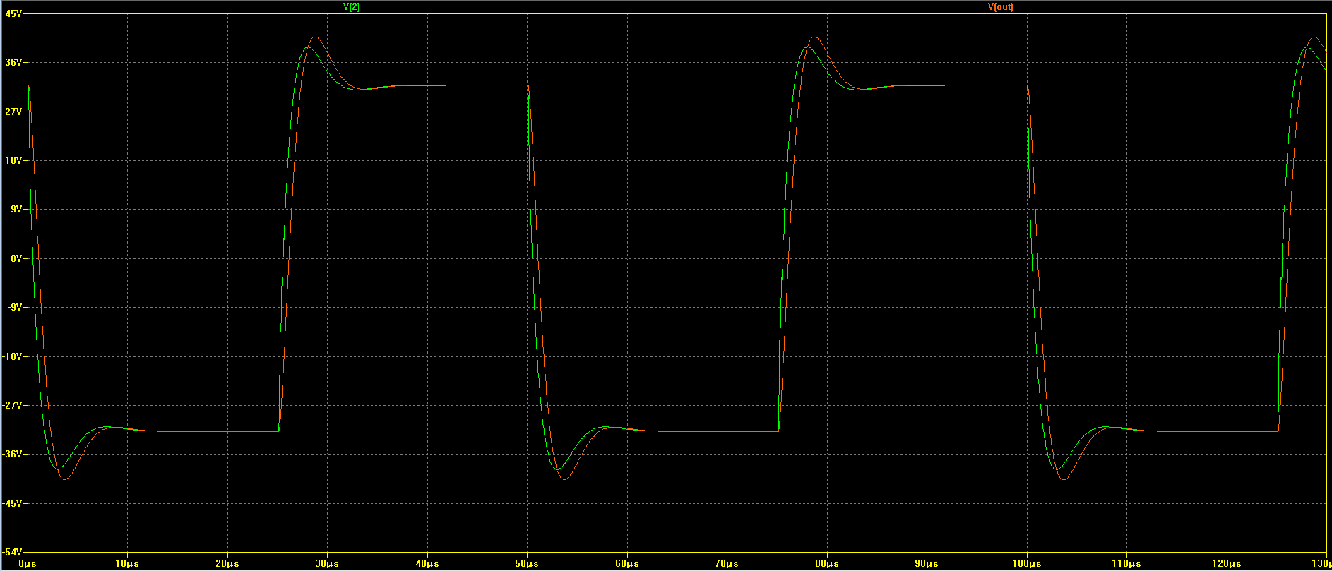

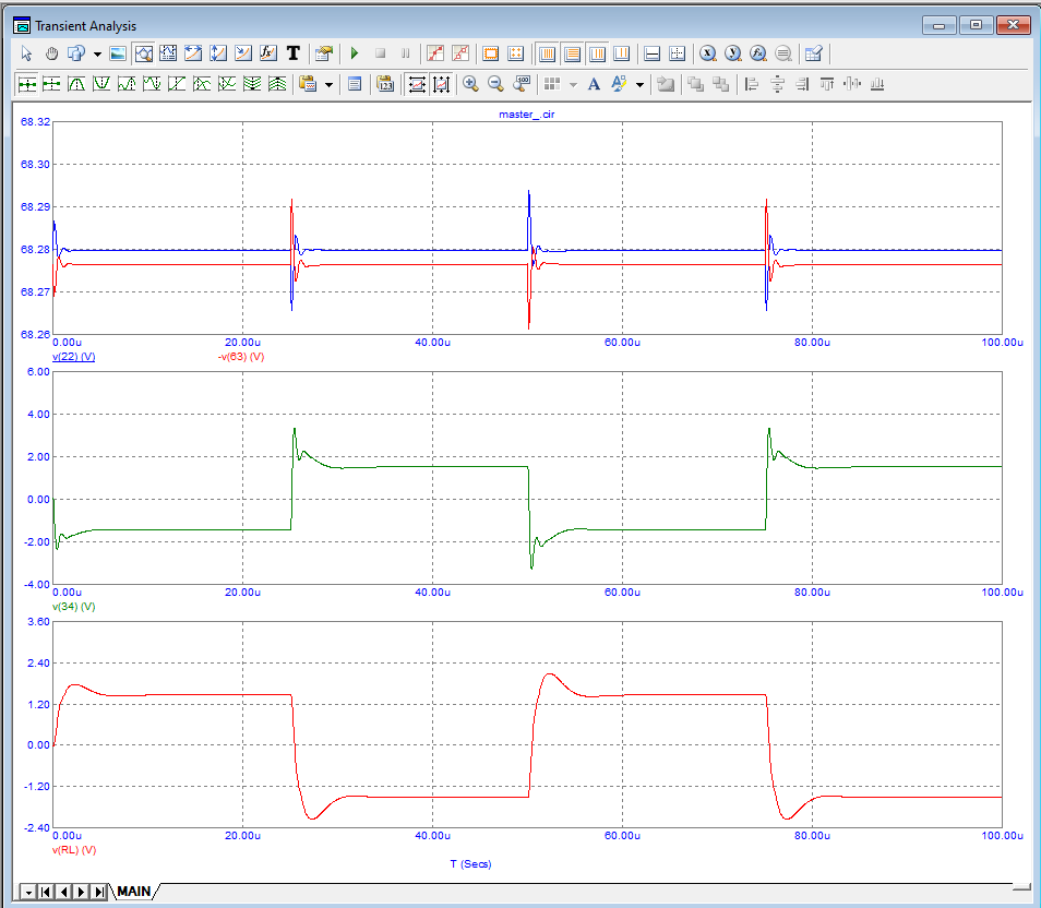

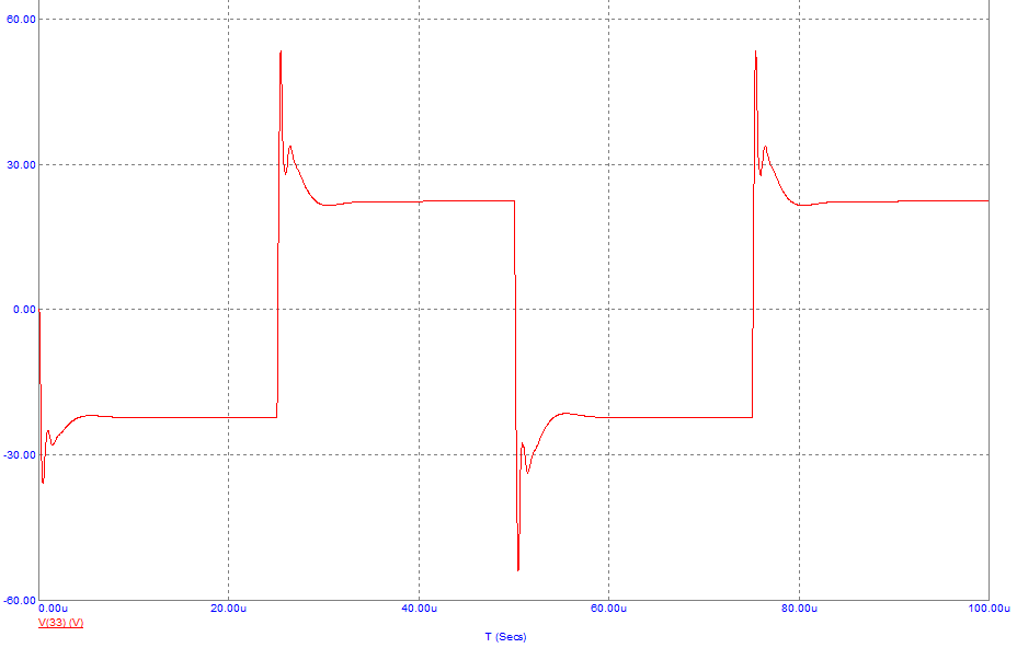

Вот выход с дифа, до дросселей и после.
Не гони, это твои модели хлам, а голову свою включать не хочешь.

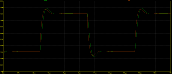

вот здесь надо с выхода до дросселей переходную смотреть
и средняя зеленая у тебя это и есть плохая переходная.
Писатель? Зеленый график - "до дросселей"
Вижу небольшое перерегулирование, быстрозатухающее. КМК так 110 дБ пытаются остальной тракт ускорить.
это-же хлам бессмысленный, как и все твои поделия бездарные.
ну а ты на вход меандр +-5 вольт ещё подай и посмотри что будет. чего стесняться то?
А вообще смотреть меандр в точке 2 нет смысла. Она внутри петли ООС. Здесь катушка этой петлёй- охвачена.
Хошь глядеть как оно может быть без катушки- замыкаешь катушку и тогда глядишь.
Если есть какие проблемы обоснуй,залупаться то зачем?

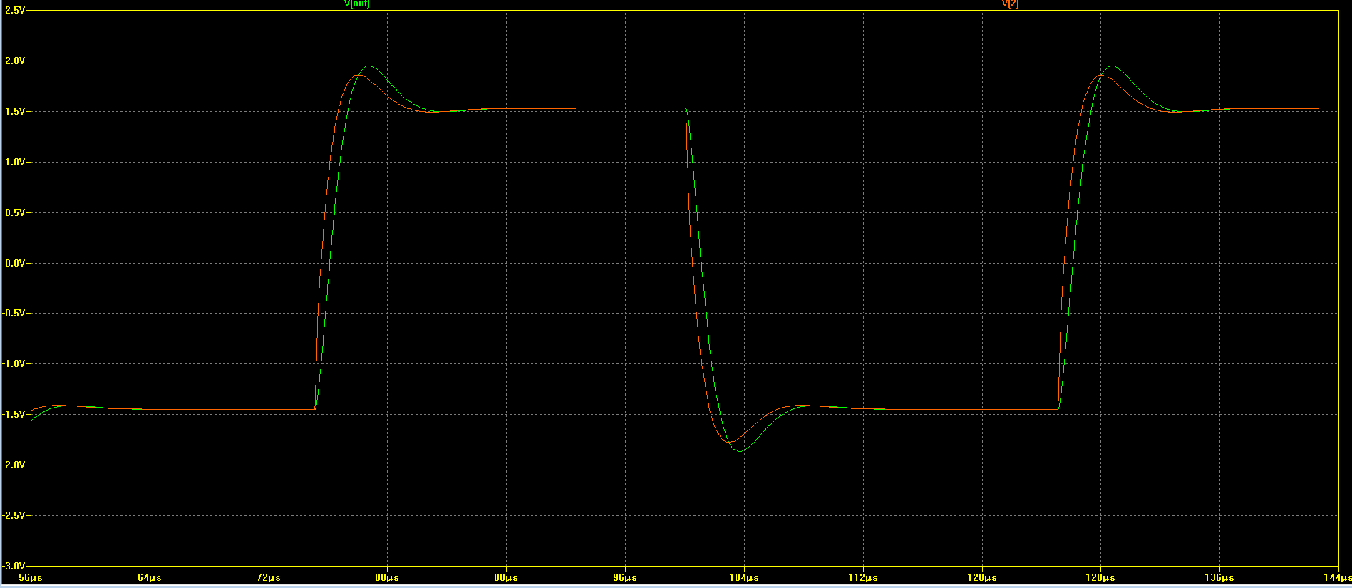

Это очень плохая переходная харакетеристика для 110 дб инверта, просто ужасная.
Не в размахе дело, дело в кривых моделях.
Это картинка до выходного фильтра.
+-2 вольта. немного изменена коррекция. вх фильтра по прежнему- нет.

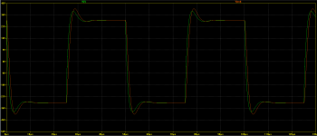

Вопли про плохую схему.. это конечно хорошо, но не конструктивно.
Всё можно скорректировать, С10, С11 510 пФ, R26, R47 820Ом. Параллельно катушке - 2 Ом.

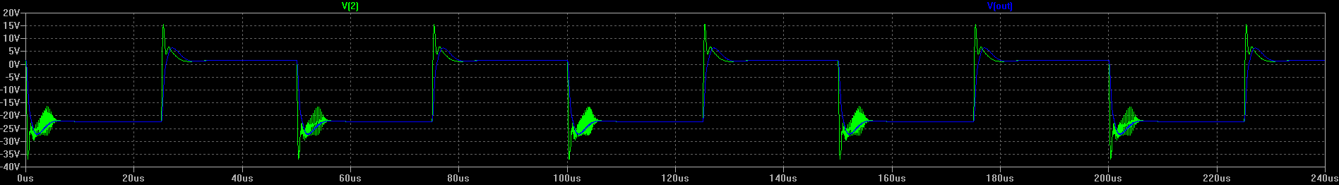

На 40К в сток Ланзаре (двойка в УН) квадрат выбросы такие же кажет, но сам квадрат - квадратней (фильтра на входе отключил, катушку на выходе ставить не собираюсь).
То, симулятор - он всё терпит (вольты на выходе) -
Эти резисторы, вообще, не нужны. Но.
Когда усилитель встаёт режим защиты по току, и все каскады обесточиваются, выходное постоянное напряжение определяется соотношением гигантских сопротивлений запертых коллекторных переходов. Это соотношение может быть крайне разным, и на выходе может появиться усиленное плечом выходного повторителя напряжение выхода УН/входа ВК - на которое немедленно среагирует защита АС. А вот обратно в рабочее состояние она возвращается с выдержкой времени.
Слушатель нажимает кнопку сброса токовой защиты, а звука нету. Кайф поломан.
Данные резисторы привязывают базы ВК к общему и предотвращают срабатывание защиты АС. Моделировать усилитель можно с ними, можно и без, потеря усиления происходит на НЧ, где его горы и его утрата не вредит линейности:
1757292516987-png.150409
Здравствуйте, D1, D2 за что отвечают?
Привет.
Это - одна из цепей антиклипа. Вторая пара - в базах второго каскада УН.
Нужны они для сброса усиления в режиме клипа.
Дело в том, что в клипе транзисторы могут войти в насыщение либо отсечку. Задержку выхода из этого режима в активный ООС может воспринять, как сдвиг фазы на отставание в петле, и буднуть усилитель.
Практически, эти цепи препятствуют возбуду и выгоранию УМ после выхода его из клипа.

рассчитывать "порог" открытия не надо? (падение на диодах)?

Надо смотреть токовые режимы в клипе. Коррекция заточена так, что при любых ВЧ-помехах, а меандр именно их и содержит, транзисторы УН не заскакивают в отсечку.
Конечно. В норме на них должно быть нулевое или неотпирающее напряжение - до 400 мВ.
боюсь я всяких диодов в тракте
В норме они заперты.
попробуй для не инверта это скорректировать
А чо такова? Попробуй.
Это ж легко.

страшен усь, который клипп не "переваривает"
А все сверхлинейники без антиклипа неработоспособны. Антиклип их необходимый узел. Иначе необходим сброс всего набранного петлевого усиления и получаем те же 0,05% искажений, что в Амфитоне.
Это как двигатель: у Жиги он может крутить любые обороты, и, по слабости своей, ничего он не повредит. А вот в тысячесильных моторах Феррари или Ламбы без ограничителей уже никуда.
