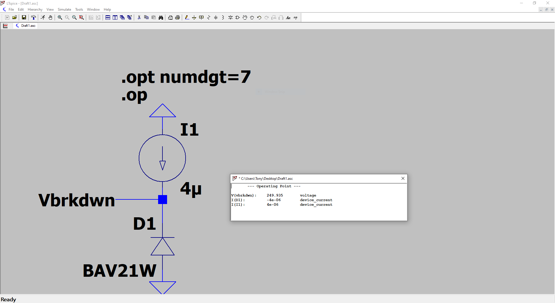

Там должны стоять BAV21, но куда-то пропала модель.
Тут нашёл такую:
Код:
.MODEL BAV21W D (
+LEVEL    = 1              IS       = 1.10663e-10
+ISW      = 1e-18          RS       = 0.650033       N        = 1.54329
+BV       = 250            IBV      = 5e-05          CJO      = 4.44e-12
+VJ       = 0.196625       MJ       = 0.0716454      FC       = 0.5
+CJSW     = 1e-10          VJSW     = 0.8            MJSW     = 0.5
+FCSW     = 0.5            AF       = 1              XTI      = 2.91291
+EG       = 1.17251        TRS1     = 0              TRS2     = 0
+ISR      = 1.17051e-08    IK       = 0.00840573     NR       = 2.35079
+KF       = 0              TNOM     = 27             TT       = 5e-08 )
Она?
Проверяю:
Действительно, работает до обратного напряжения в 249 вольт.

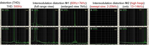

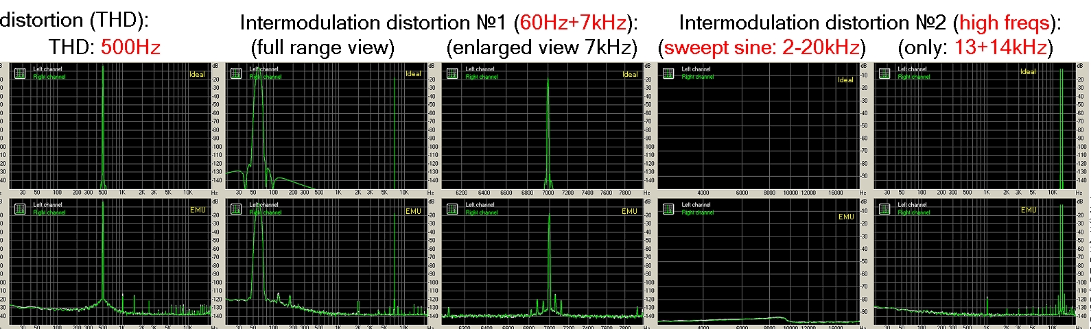

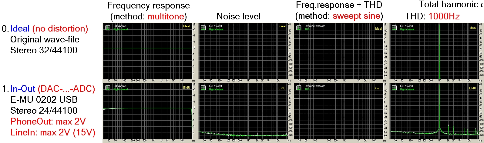

Вот обычная ЭМУ.
Её вполне достаточно любому звукорежу,чтоб музыку собирать.

Чтобы модель диода BAV21 полностью принималась LTspice, необходимо параметр FCSW переименовать в FCS:

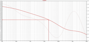

Продлевать будем? -203дб, улучшать на этой схеме будешь?
Есть идеи на попробовать.
Повторитель в УН работает на резистор, можно посадить его на зеркало , как у твоего же корректора.
Дарлингтоны попробовать в дифкаскады вклячить?
Оно, конечно, как блохам брови красить - смыслу столько же, но как спорт высоких достижений - интересно!

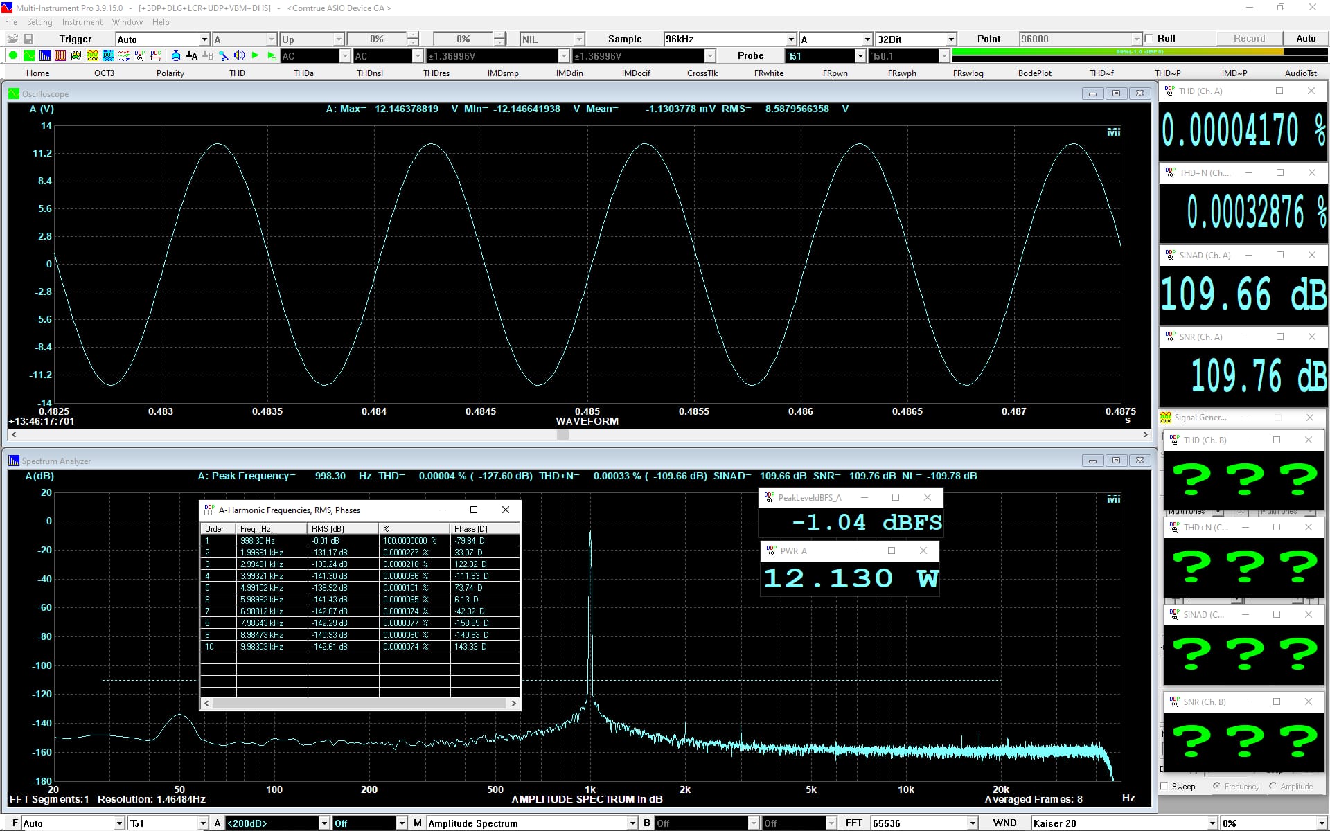

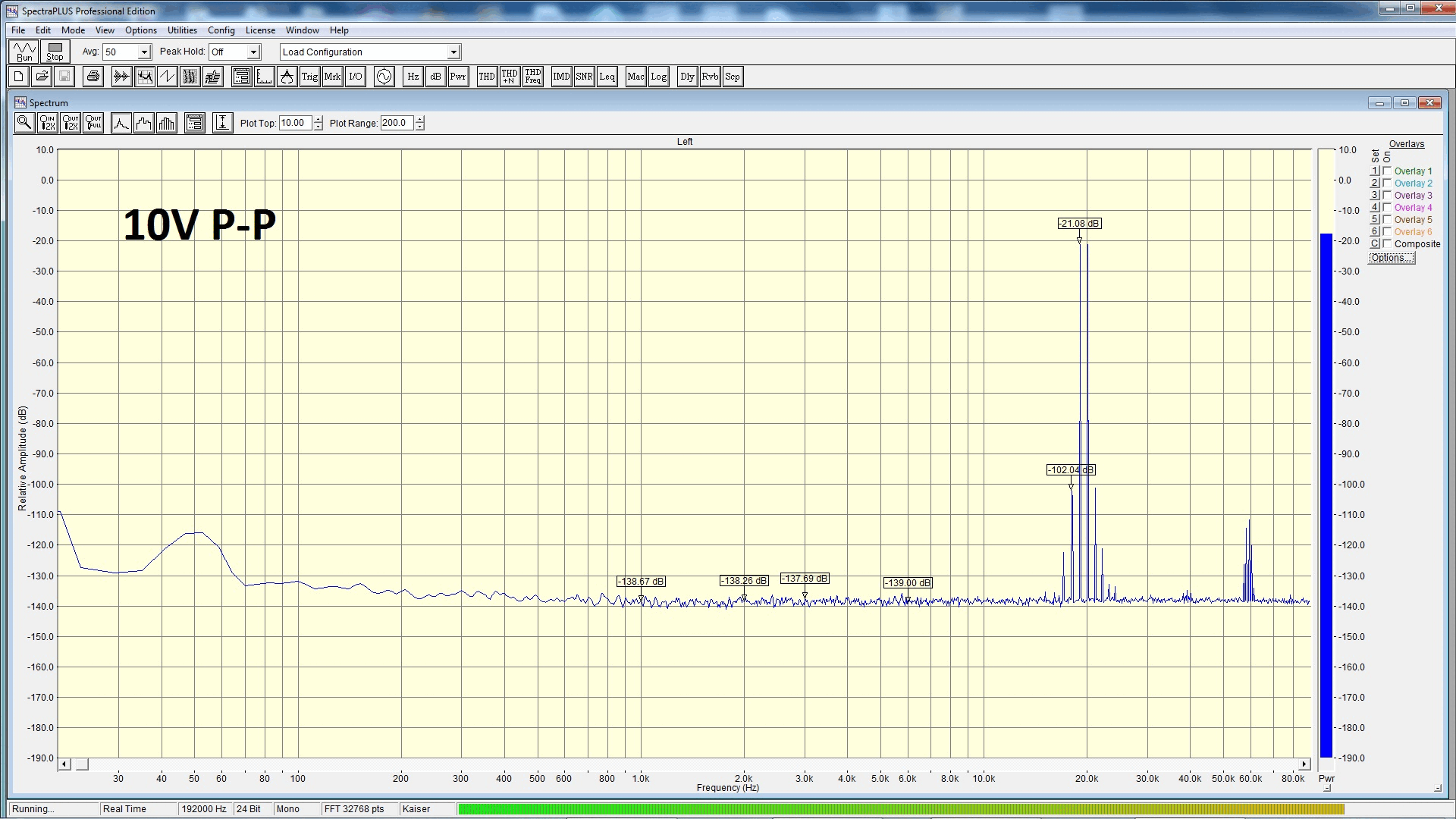

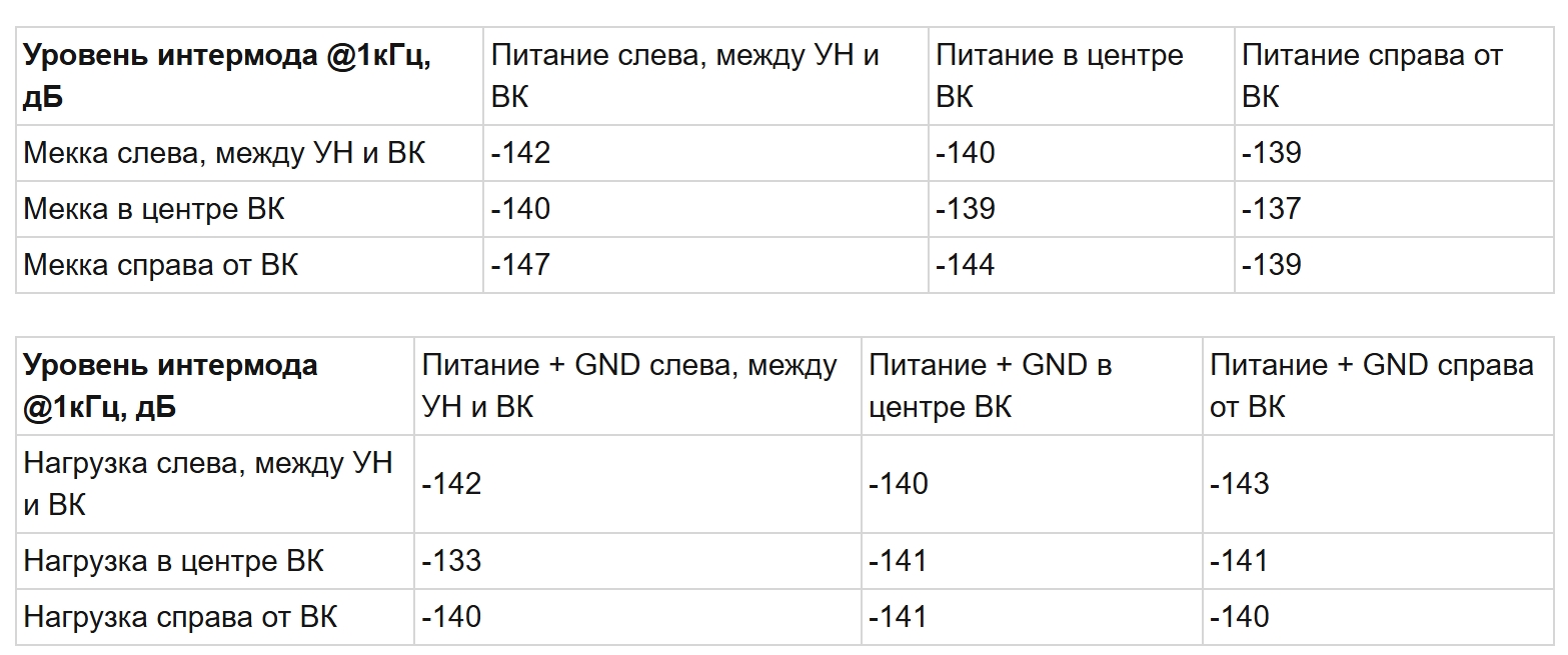

Можно ли ввести некий "коэффициент сверхлинейности", который позволить сравнивать схемотехнически разные варианты унч? Пока народ лишь занимается невербальной перепалкой (пустословием и пустославием). Вопрос о том, как раньше сводили (с ума) свои фонограммы звукорежиссёры до появления " сверхлинейных" унч, остаётся без ответа. На каких тогда унч можно слушать "несверлинейные" фонограммы тоже не поднимался. Предлагаю все такие фонограммы маркировать фразой "Сведена на сверхлинейном унч"
Так интермоды + шум + переходная характеристика как косвенный признак устойчивости.

intermody-140-db-jpg.150867

попутно ты показал, что не понимаешь, что интермод на 1 кгц от 19 и 20 кгц не связан с искажениями на 1 кгц.

Нет, это не так, ты ошибаешься
То есть: наличие или отсутствие гармонических искажений при 1 кГц ничего не говорит о том, каким будет уровень «IMD-тона» на 1 кГц в тесте 19 + 20 кГц. Это совершенно разные проявления нелинейности.
да снимайте спектр на 20кгц и нет проблем,про 1кгц просто забыть,она не несет информации о качестве
просто приборы для этого надо широкополосные,чтобы хоть 5ю гармонику видеть
двухсигнальным методом проще мерить
Ну вот, вы понимаете, я и не сомневался
Искажения на 1 кГц (например, если подать чистую синусоиду 1 кГц и измерить гармоники 2, 3, 4…) — это гармонические искажения. Они показывают нелинейность усилителя на одной частоте.
🔹 Интермодуляционные искажения (IMD) при тесте двумя тонами 19 кГц и 20 кГц возникают потому, что нелинейность системы перемножает частоты. В результате появляются новые компоненты:
Компонента на 1 кГц в IMD-тесте — это не та же самая «гармоника» от 1 кГц тестового сигнала, а разностный интермодуляционный продукт от двух высокочастотных тонов.
👉 То есть: наличие или отсутствие гармонических искажений при 1 кГц ничего не говорит о том, каким будет уровень «IMD-тона» на 1 кГц в тесте 19 + 20 кГц. Это совершенно разные проявления нелинейности.
интермод на 1 кГц в тесте двумя тонами 19 кГц и 20 кГц определяется глубиной линейзации усилителя на самих высоких частотах (19–20 кГц), а не на низких (1–2 кГц).

Интермод на 1 кГц от теста 19+20 кГц отражает глубину коррекции (петлевого усиления) в диапазоне 19–20 кГц. Это прямой показатель того, насколько хорошо усилитель линеен именно в верхней части полосы, а не в области НЧ.
Чушнина сельского розлива. А у меня есть другие данные- разностный тон попадает в зону действия оос именно на своей частоте. 1кГц , и подавляется в меру её глубины именно на этой частоте.
Гораздо сложнее справиться с боковыми частотами, т. н . "юбкой" где как раз глубина оос уже слегка просевшая. Мало того разностный тон в хреновых усилителях ещё и интермодулирует с остальными составляющими, а ещё и имеет собственные гармоники. Всё не так просто как нам тут Осилла рассказывает.
Петлевому усилению безразлично происхождения составляющей на 1kHz, - будь это вторая гармоника входного сигнала 500 Hz, или это разностный продукт интермодуляции входных 19 kHz и 20 kHz. Если на частоте 1 kHz петлевое усиление 150 dB, то всё, чего нет во входном сигнале на этой частоте, в выходном сигнале будет подавлено на эти же 150 децибелл. Не надо уподобляться Сухову, находящему "400 вольт" в петле ООС.

На 20 000Гц вы меандр от синуса не отличите.
Интермод 19-20 на 1 кгц зависит именно от глубины оос на 20 кгц, а не на 1кгц.
Интермод 2-3на 1 кгц почти постоянен
вот эта болтовня она верна, для твоей помойки которая не может набрать петлевого выше 50дБ.
а вот замеры "Рубежа" у которого петлевое на ВЧ падает, да и ВК хреноватый, однако палка 1кГц убита наглухо во всех режимах.

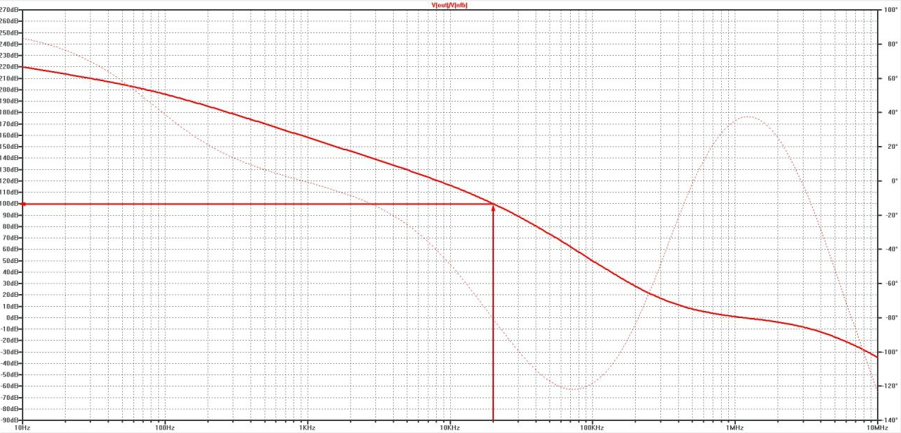

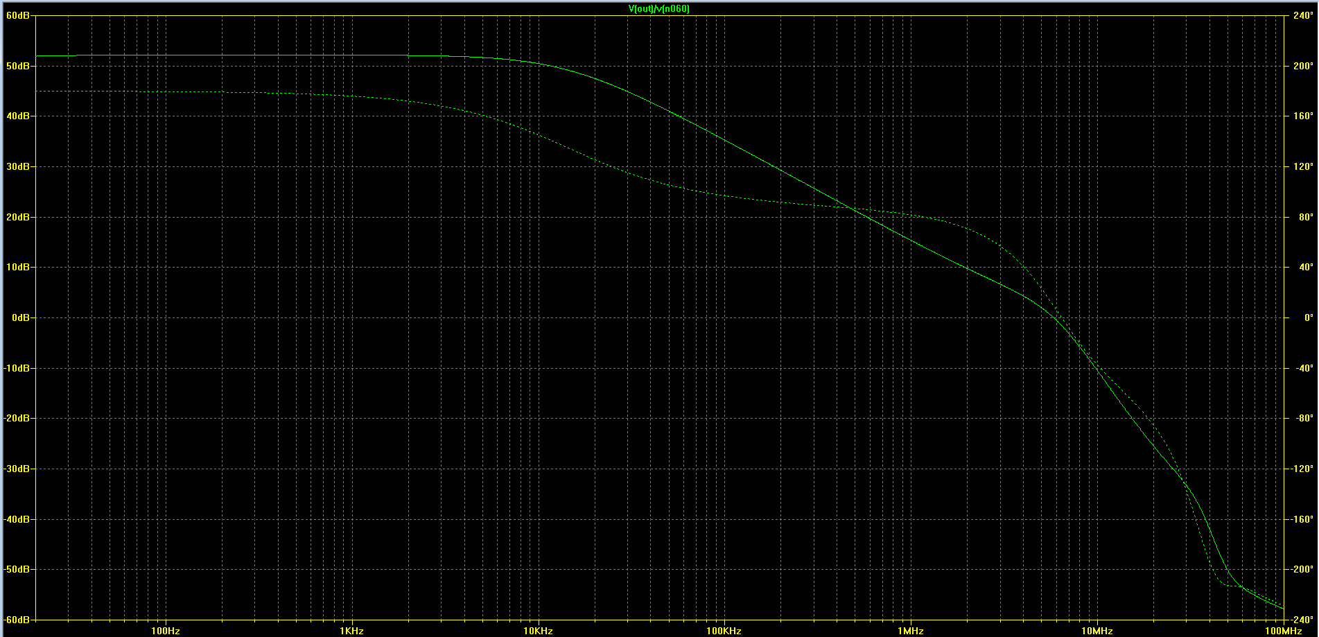

специально для скудных разумом "Читателей" вот ещё петлевое схемы.

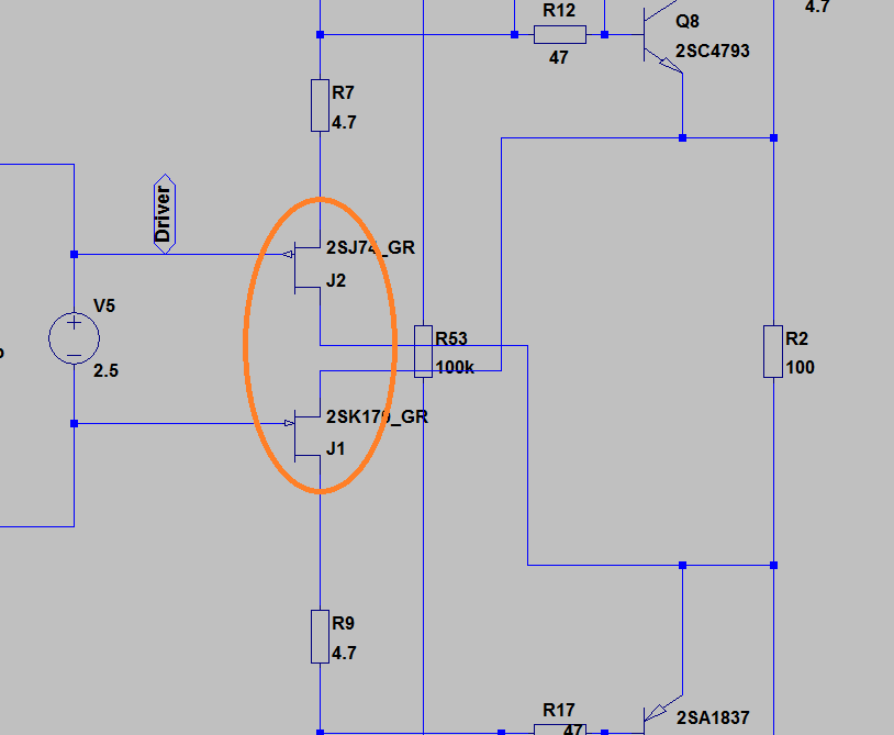

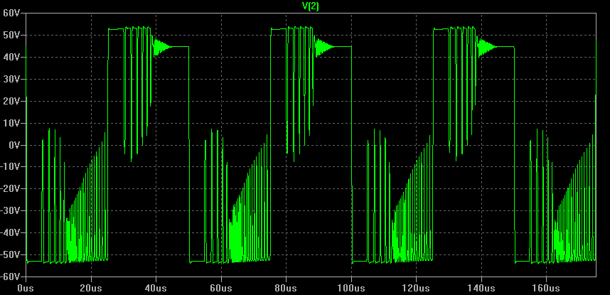

Так же хотел бы узнать у бестолкового нашего говорителя Ахела номер 2 таки почему у тебя полевики в одну сторону затворами глядят? Они вроде разной полярности.
потому, что я особо лтспайс не пользуюсь, делал тогда в споре для тебя впопыхых.
Самое удивительное, что оно работает)))
А для сути вопроса, которую ты как всегда игнорируешь, оно роли не играет.
