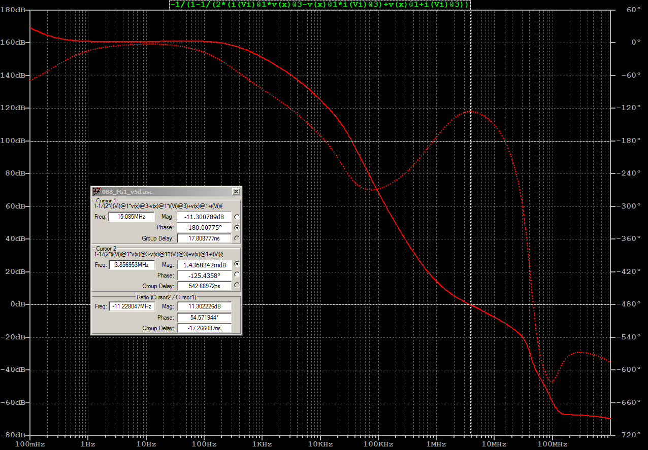

  1. блок А1-ФГ1/ФГ2 с "минимальной" доработкой, имеющий петлевое усиление 100dB ровной полкой от НЧ до 20kHz
  2. блок А1-ФГ1/ФГ2 с "ультимативной" доработкой, имеющий петлевое усиление 160dB на НЧ, 150dB на 1kHz, спадающее до 115dB на 20kHz
И по ним прекрасно видно, что петлевое усиление давит всё, чего нет во входном сигнале, независимо от способа возникновения, хоть гармоники, хоть интермодуляцию. И давит оно в соответствии со своей величиной на каждой конкректной частоте.

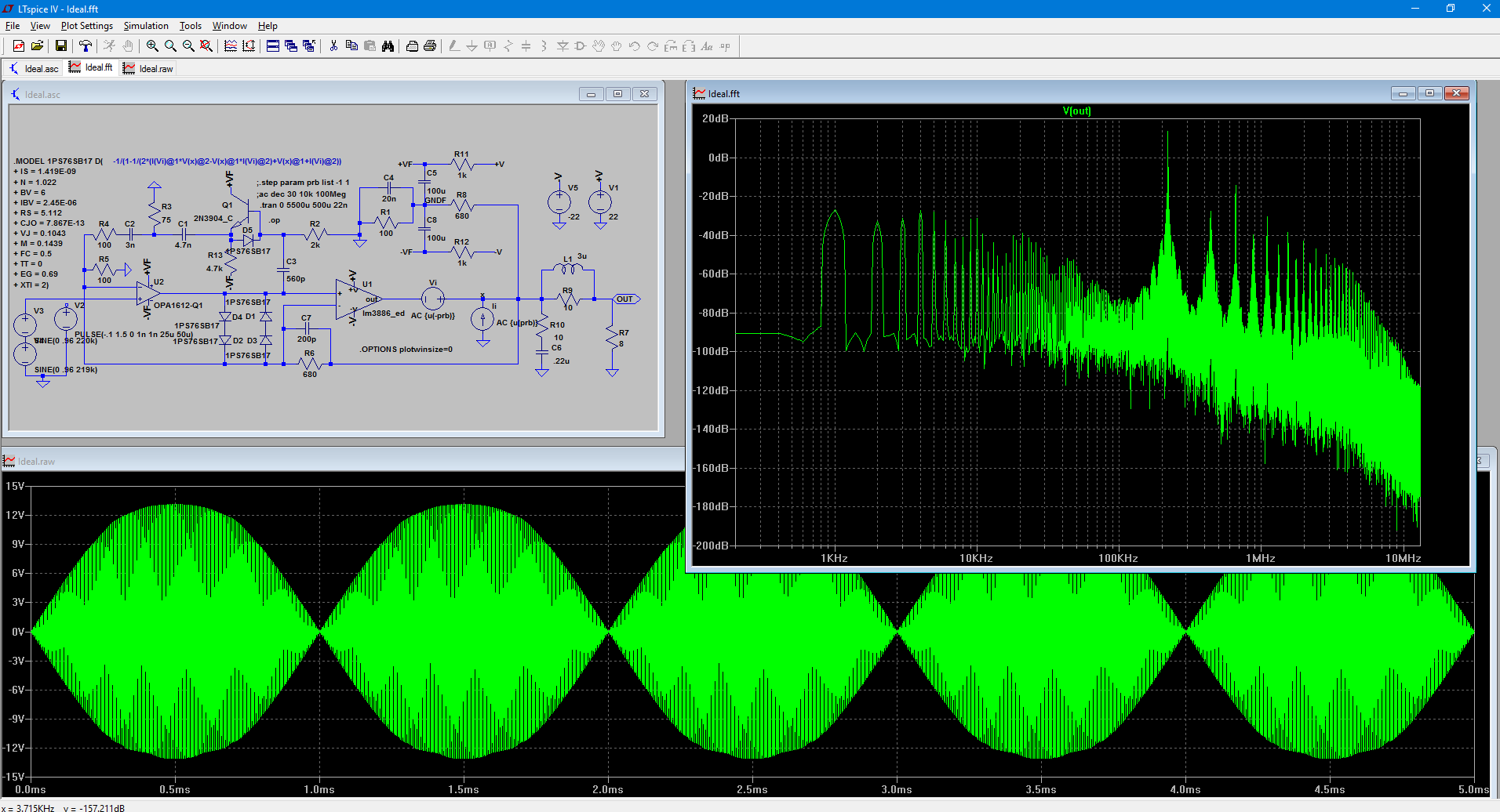

Вы бы файлик выложили окончательный, на котором опыты ставили...

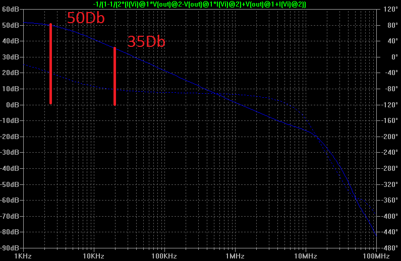

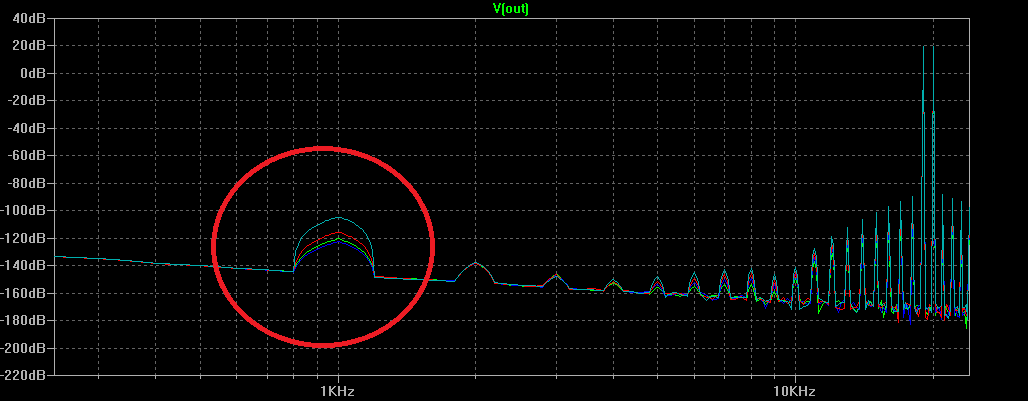

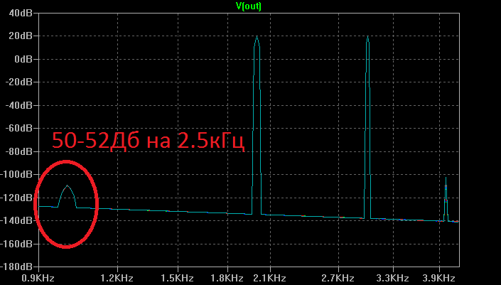

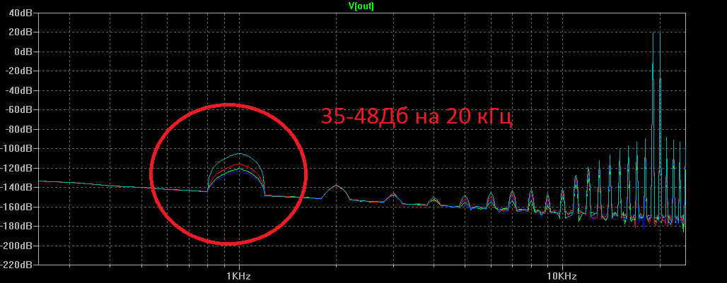

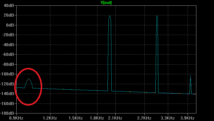

обясни графики - согласно твоей теории этого не может быть - первый и второй должны быть одинаковы на 1 кгц, то есть всегда уровень интермода постоянен, но в случае 19-20 он изменяется
Вот как объясните эти графики?

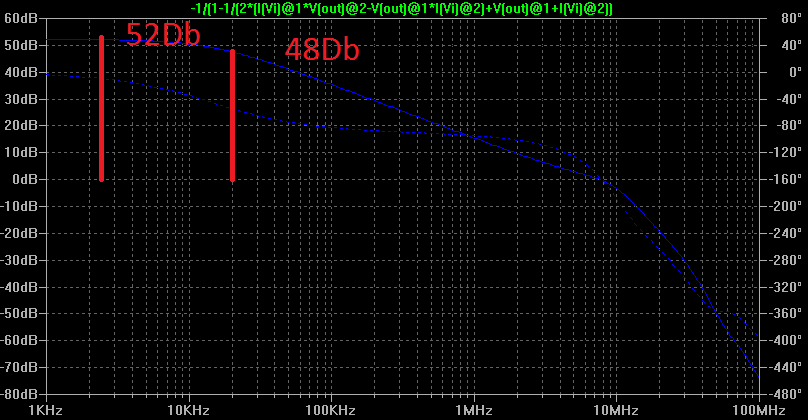

1) интермод 1к от 2-3к - не меняется, так как глубина оос на 1 - 3 кгц практически постоянна.
2) интермод 1к от 19-20к - меняется, так как глубина оос на 20 кгц изменяется в 4 раза

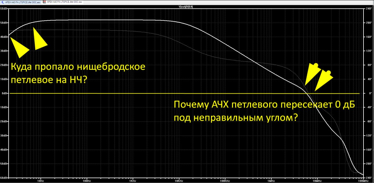

Ты скромненько как всегда никому не показываешь график петлевого. А я вот показываю чтоб было всем понятно что и зачем.
А ты стесняешься. Почему? Да потому что помои у тебя.
куда петлевое всё слил, недоделок?

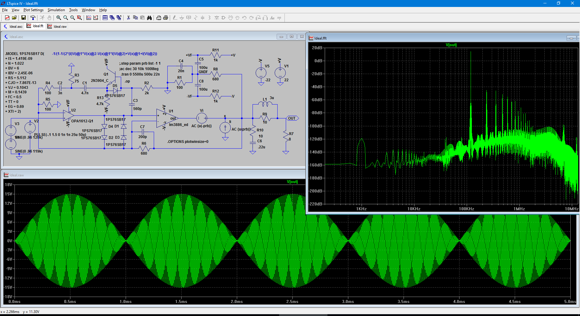

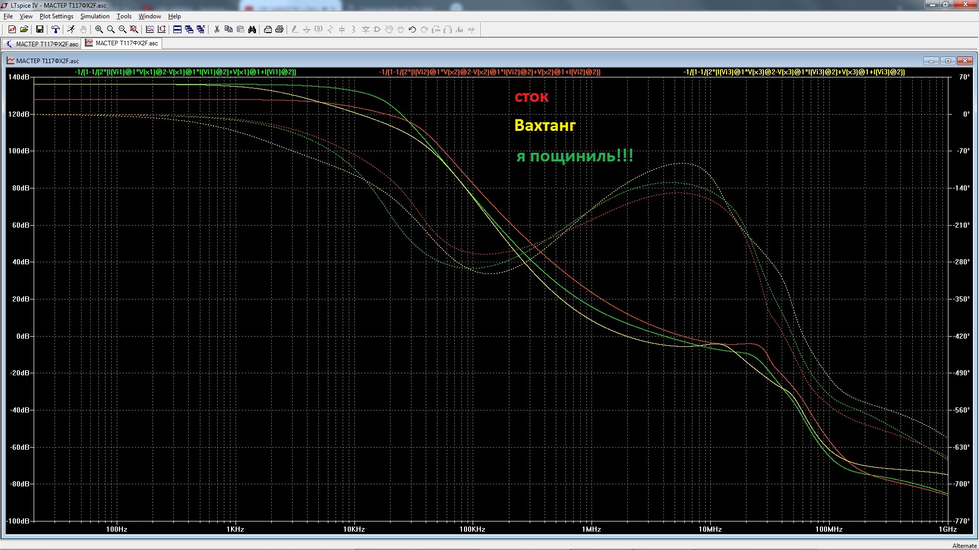

Имеется такая эпюра петлевого усиления:
При этом получаем такой спектр ИМИ:

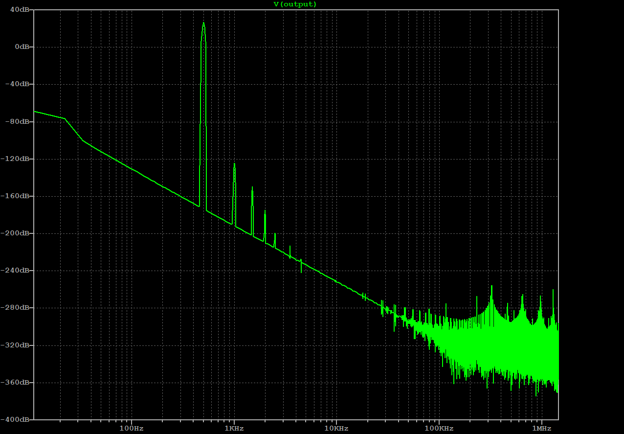

И такой спектр гармоник входного сигнала 500Hz:
Единственная моя оплошность, - не выровнял входные сигналы: 19kHz и 20kHz были по 0,7 вольта каждый, а 500Hz был ровно один вольт.
Найдите разницу в уровне продукта на частоте 1kHz, получившемся разными способами, - интермодуляцией и "гармонически".

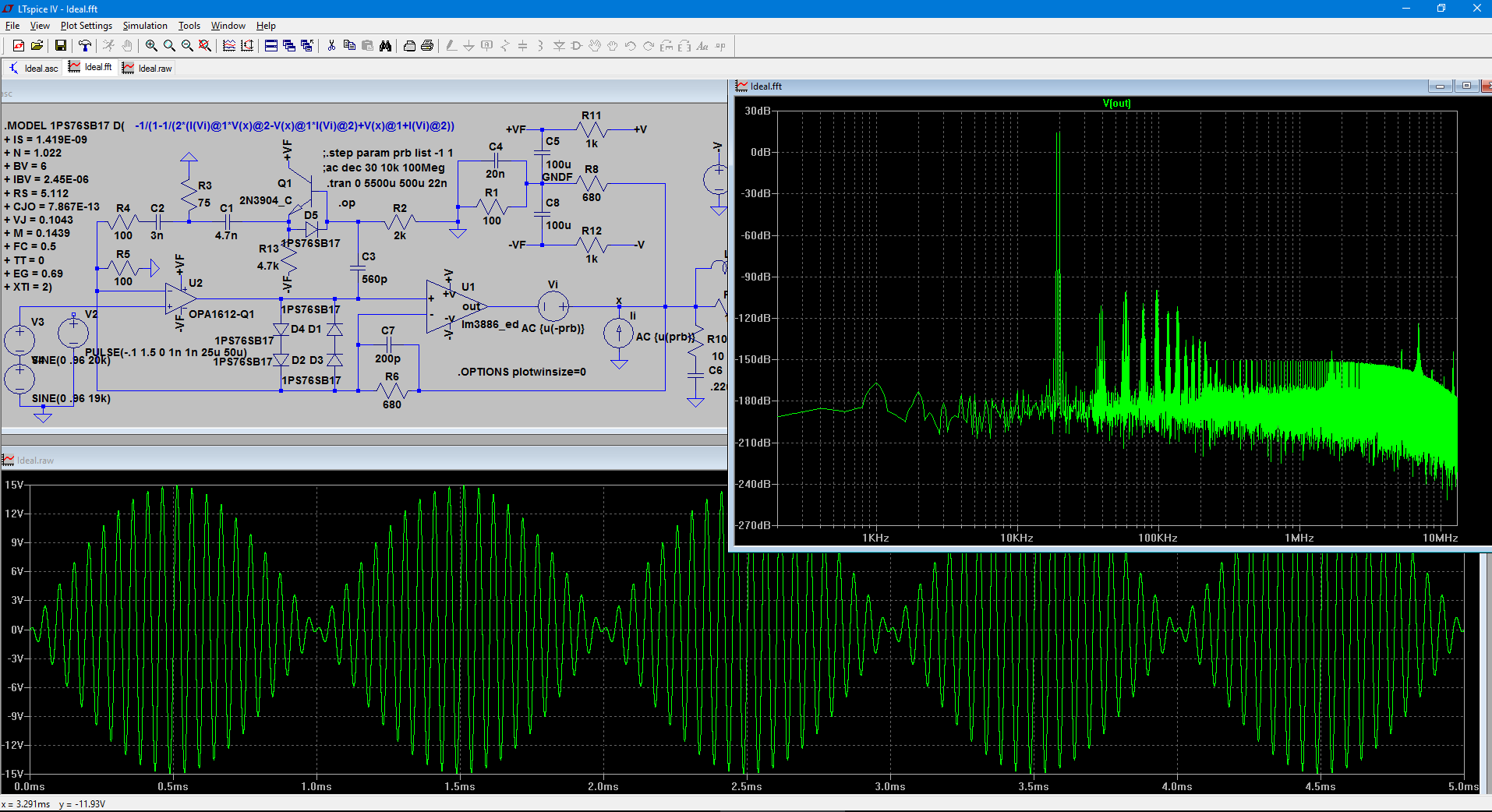

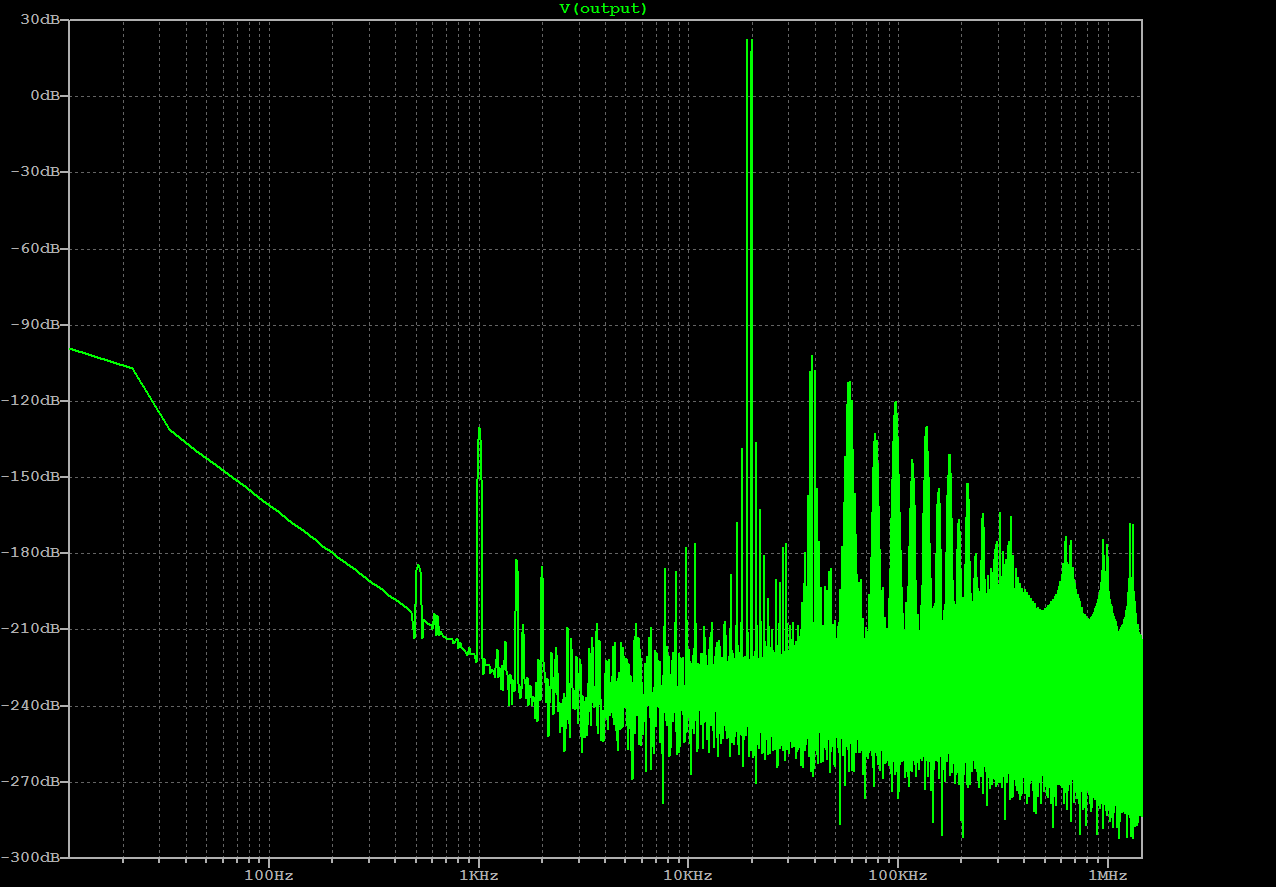

При этом получаем такие спектры ИМИ:

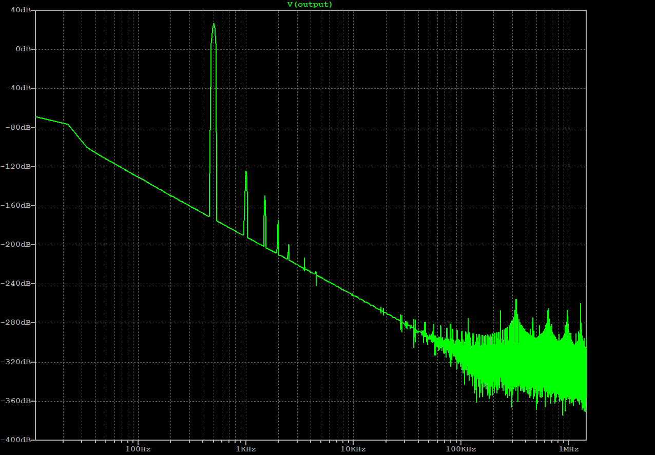

И такой спектр входного сигнала 500Hz:
я спросил другое
почему на первом графике одинаковая палка на 1 кгц
а на втором-разные значения
корвет утверждал, что от глубины оос на 1 кгц.
Не "утверждал", а утверждаю на основании измерений.
О господи, дай сил и терпения.
Уровень искажений зависит от двух факторов: исходной линейности и величины петлевого усиления на данной частоте.
Случай номер один - сигнал 19+20к и петлевое в его крестности допустим 50дБ и линеаризация усилителя ООС осуществляется хуже, отсюда вылазят ИМИ, в том числе разностная палка с некоторым уровнем Х. Эта палка давится глубиной петлевого на 1кГц пусть будет 120дБ.
Случай номер два - петлевое в окрестностях 19+20к падает скажем на 20дБ, соответственно и итоговая линейность ухудшается, порождая больше разностный тон искажения, который давится той же самой глубиной ООС на 1кГц в 120дБ величиной. Естественно, что палка будет выше, это же математика.

Абсолютно нет, глубина оос на 1 кгц не имеет значения, имеет значение глубина оос на 19-20кгц
Она изменяется в 4 раза в эксперименте - 35 - 48 Дб
Далее рассмотрим еще пару случаев.
Случаи номер три/четыре - сигнал 2+3к, разностная палка 1к. Изменяем глубину петлевого в окрестностях 20к, оставляя её прежней ниже по диапазону. Поскольку тестовый сигнал у нас в зоне глубокого петлевого, да еще и не изменяющегося, то и разностный сигнал остается прежним. Естественно и физично, что и следовало ожидать, никаких сюрпризов.
Абсолютно нет, глубина оос на 1 кгц не имеет значения, имеет значение глубина оос на 2-3кгц
Она практически постоянна в эксперименте - 50-52 Дб

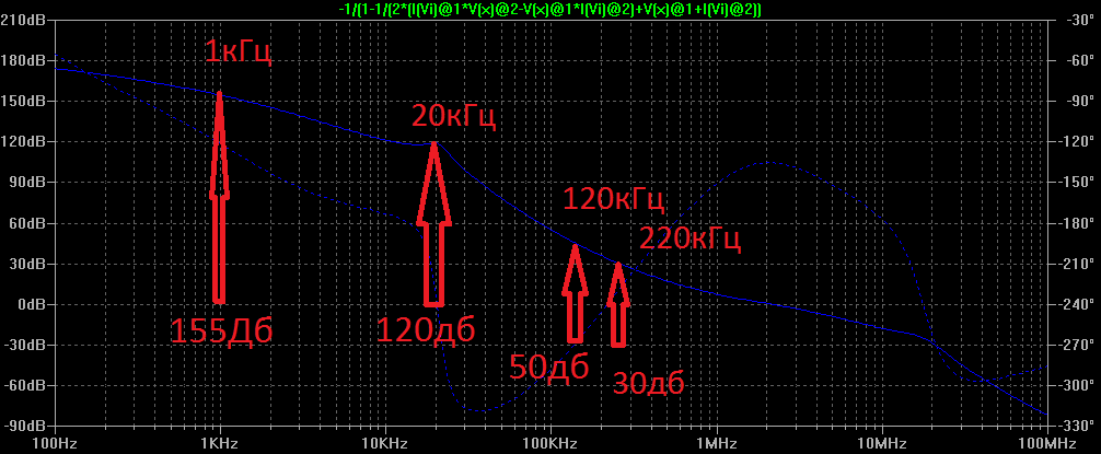

при 100p
при 500p
на 1 Кгц глубина оос постоянно всегда - 52 Дб
Вывод - имеет значение только глубина оос на частотах основных тонов, а на частоте интермода глубина оос значения не имеет.

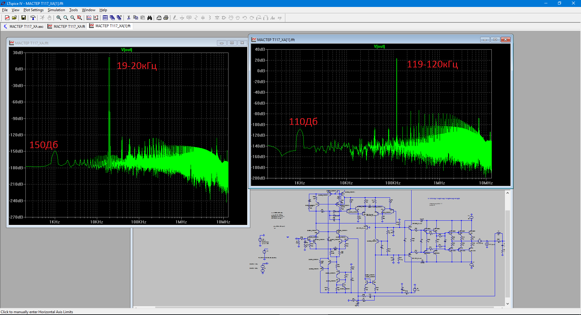

219-220к
120к 119К
19-20к
при 219-220 кГц начинает работать ограничитель на диодах, тк нужен большой входной сигнал для 3886
поэтому искажения сильно растут, и 155дб на 1 кГц их никак не ослабляет.
при 119-120кГц искажения на 60 дб выше, глубина оос на 70 дб ниже - в принципе совпадает
во всех случаях 155дб на 1 кгц не играет никакой роли
в отличие от твоих картинок прилагаю файл - каждый проверит
как объяснить?
Мастер 117
как объяснить?
Мастер 117
Так и объяснить. Глубина ООС на сотнях килогерц падает, искажения растут. Чего ты удивляешься то? К тому же к 117-ому я приложил руку, а тут знаешь ли меня слабо трахали результаты на 500+501кГц, мы работаем в звуковой полосе, поэтому и коррекция соответствующая.
Так ты утверждаешь, что для подавления палки на 1 кгц важна глубина именно на 1 кгц.
а она-то не меняется и ого-го
Тоже имеет, но не совсем так, как вы говорите - что глубина петлевого на 1кГц вообще побоку. Дьявол кроется в деталях. Перечитайте пару раз внимательно мой пост выше, чтобы понять что я хотел сказать и с чем у вас разногласия.
Так вообще может пылесос включили)))
Вот я всегда подозревал, что у Неуло имеется узкополосный пылесос на 1кГц, которым он не хочет делиться с общественностью, но хоть кто-то его на чистую воду вывел smile_1
как объяснить?
Мастер 117
Все так же, как я описал выше. От более высокой частоты тестового сигнала "наплодилось" больше разностного тона, глубина на частоте разностного она постоянна, ну а дальше математика... делимое, делитель, частное...
Важна. Но еще важен и уровень искажений, который давится. И если на частоте сигнала мало петлевого, то искажения, продуцированные этим сигналом вынуждены давиться в соответствии с глубиной петлевого на соответствующих частотах.
