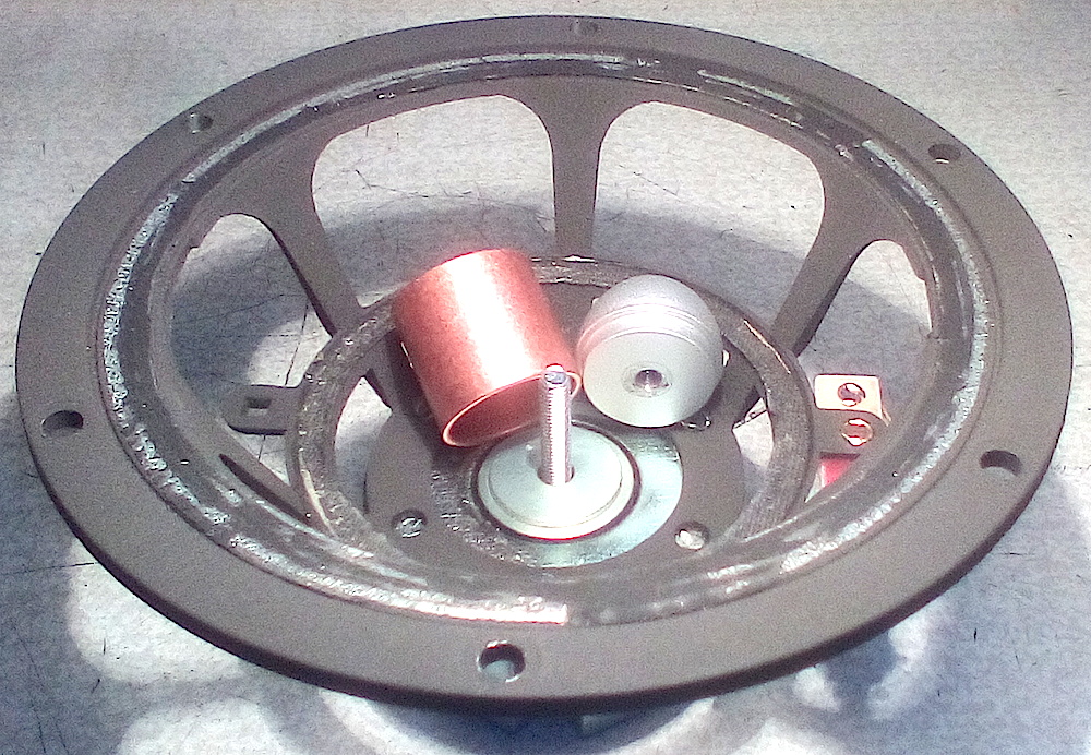

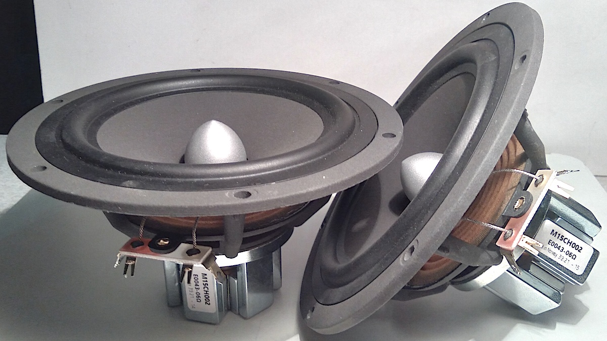

Дошла очередь до Норвегии.
К сожалению мидбас плохо подходит на роль среднечасттника, поэтому владелец решил его переделать, чтобы получить средние частоты более высокого класса.
Рама литая наружным диаметром 146 мм. Цепь оригинальной конструкции с 6-тью квадратными неодимовыми магнитами, фланец толщиной 6 мм., керн над фланцем не выступает, зазор шириной 1.2 мм, индукция 0.97Т, КЗ виток выполнен из двух обрезков медной сантехнической трубы, верхний над зазором длиной 23, нижний под зазором длиной 13, в самом зазоре меди нет..
Масса подвижки в сборе 12.38 гр., диффузор из бумаги с декоративным покрытием с лицевой стороны и демпфирующим покрытием с задней., тороидальный подвес из резины, хорошая шайба средней жёсткости с мелким профилем пилообразной формы.
Катушка внутренним диаметром 25.8, намотана круглым медным проводом в два слоя снаружи каптонового каркаса, длина намотки 12.1 мм, общая толщина катушки 0.51-0.54 мм., первый слой 52 виток, второй 51, диаметр провода с изоляцией и неплотностями ≈ 0.235 мм., L - 4.1 м., B*L - 3.98, Re - 5 Ω.
Красивый диффузор и пулю решено оставить и конечно раму, остальное под замену. Ожидается увеличение индукции раза в 1.4 ÷ 1.5 и снижение веса подвижки примерно во столько же. Ну и конечно увеличение L, куда уж без этого, тоже раза в полтора.

На этих Ехелях получились отменного звука колонки без траха с перемоткой.
Владелец прислал чтобы как-то что-то исправить после двух рукож... живее всех живых -мастеров.. А получил такое, что раздумал продавать, себе нужнее.
Не одобряю, уже весь форум в 2 провода или в 2 раза, но концепции меняются, нужно в 3 раза.
П.С. И вообще нужно стремиться к: электрическая добротность больше механической, идеальные динамики.
Это не КЗ виток. Это радиатор. Неодимы ссссэррр!
Хотя бы без верхней трубки индукцию в зазоре измеряли?
Конечно без. Нижнюю без разборки цепи не вынуть, поэтому что имеем, то имеем.

фланец толщиной 5 мм., керн над фланцем не выступает, зазор шириной 1.2 мм, индукция 0.97Т, КЗ виток выполнен из двух обрезков медной сантехнической трубы, верхний над зазором длиной 23, нижний под зазором длиной 13, в самом зазоре меди нет..

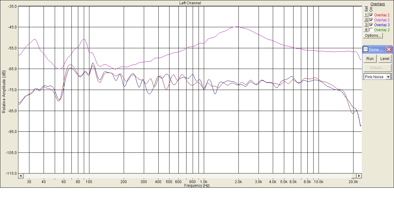

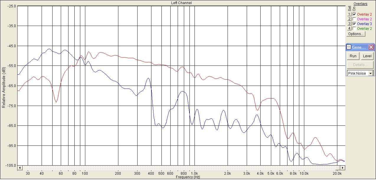

Вот ачх двухполоски на этих Асисяях .
Исходную частотку Сиса без фильтров не зарисовал
Виноват, ржавый мой башка. СИСы там пищалки были, а миды- Сканспики 18W 4434 .

Частотка может быть какая угодно. Слушать такие якобы середины можно только от бедности (если даром подарили). Среди китайского ширпотреба попадаются за недорого гораздо более подходящие для СЧ динамики.
При переключении на эти Сисы первая мысль - куда всё подевалось. Они не только все нюансы режут, но и прихватывают основной сигнал, т.е. не доносят музыкальный материал до слушателя.
Для интересующихся техническими подробностями сообщу: никакой среднечастотник не сможет проявить себя имея подвижку весом в 2 раза больше. А если у него ещё индукция в полтора раза меньше - звук будет просто отстой.
