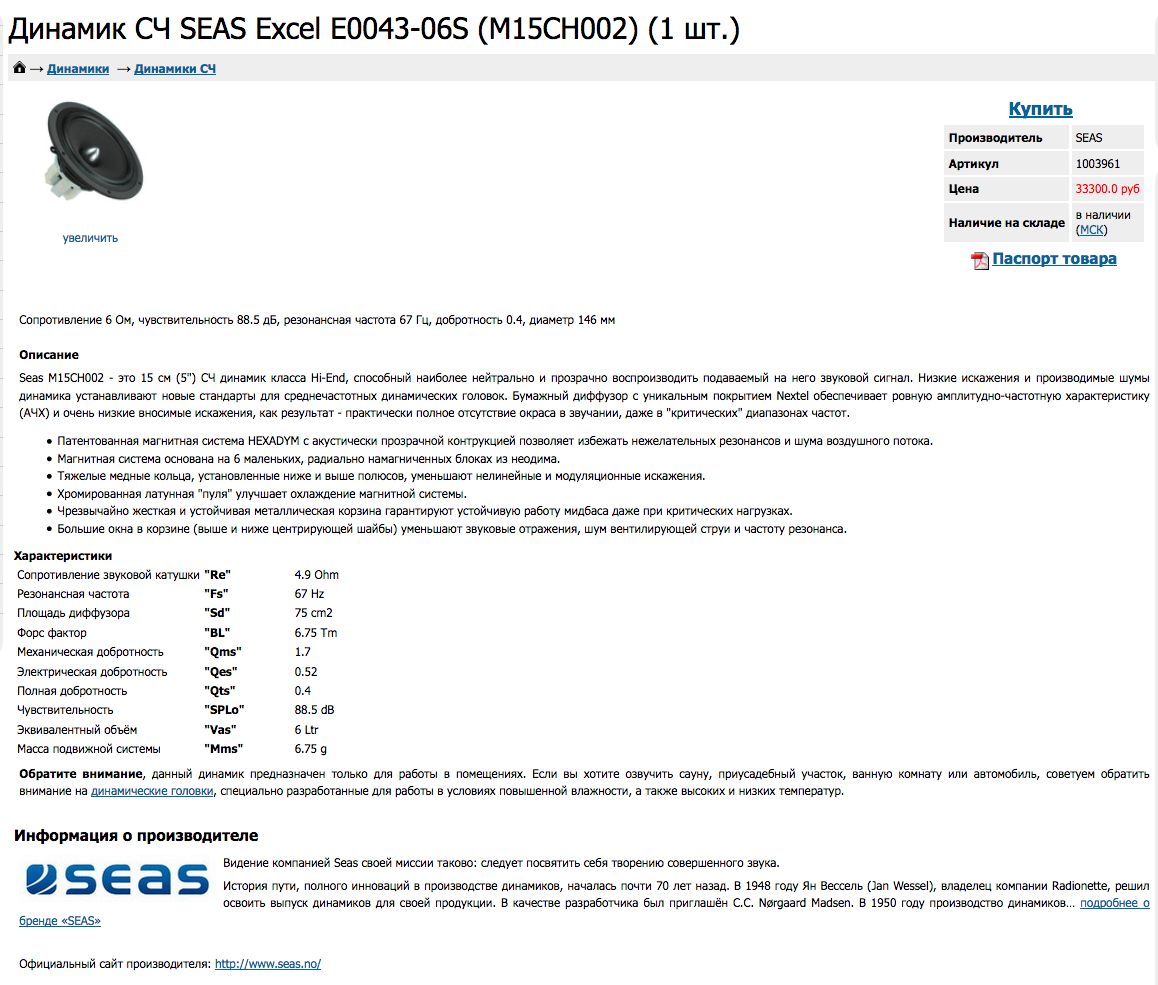

Апгрейд SEAS Excel E0043-06S (M15CH002)

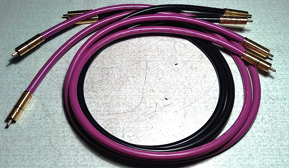

Для межблочных кабелей цена нормальная.
Конечно нормальная, даже недорого. За кусок Б/У, какого-нибудь типа Атлас.
Товарищ за изготовление взял 5000.
Правильно взял. Только не понятно изготовление чего.
Ну вот как же устроен мир... Я же только сказал про межблочник и Вы тоже про него. Но зачем были нужны дальнейшие фантазии?

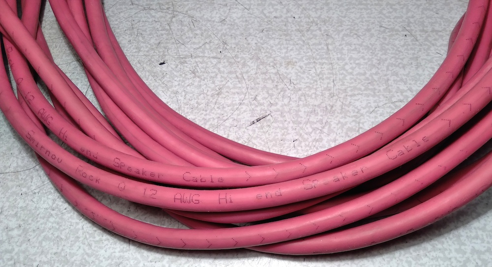

Если товарищ взял 5 косых за припайку 4-х разъёмов - он конечно молодец. Только изготовлением это может назвать только дилетант.
Вот например товарищ по фамилии Смирнов производитель кабеля.
Хороший кстати кабель. Вообще он специалист по проводам.

Ему заплатили за изготовления кабеля, а он взял чужой провод, чужие разъёмы и чужой припой и просто спаял в кучу.

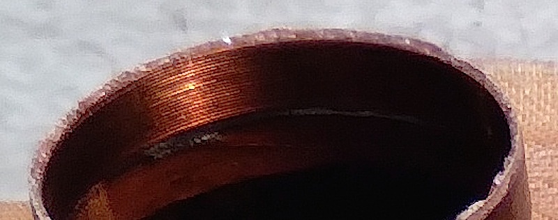

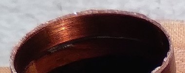

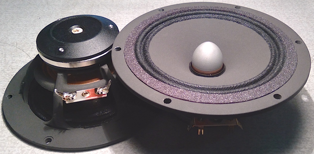

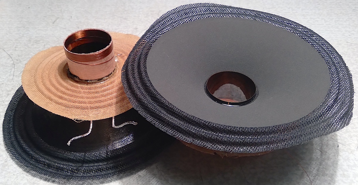

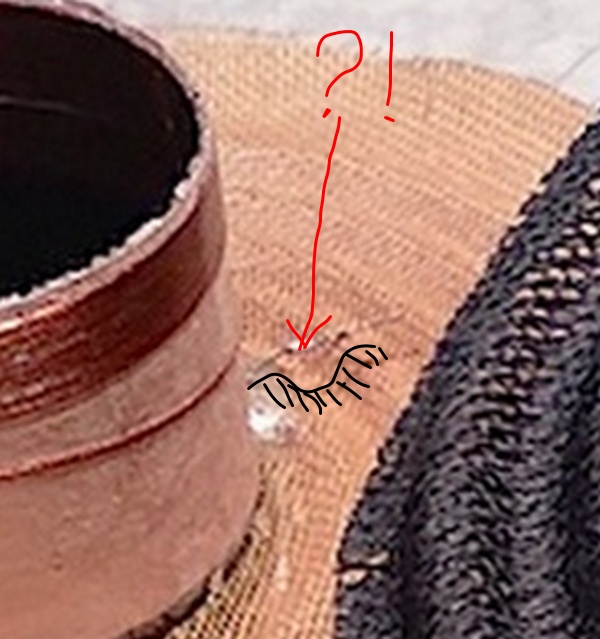

Я когда-то отдавал фирменные динамики Дмитрию на переделку. Кстати, это тоже были Seas, правда басовики и с бумажным диффузором. Тоже была просьба сохранить раму, чтобы ничего не делать по корпусу. Колонки зазвучали и стали явно пытаться слитно воспроизводить музыку. Уже можно слушать, по сравнению с изначальным вариантом.
Заменили подвес и катушку. Теперь катушка 4-х слойная с медным каркасом, в зазоре 5.52 метра при том же Re., т.е. 155% от прежнего значения.
Подвес пока не пропитан, но уже сейчас можно делать ставки: на сколько изменился вес подвижки. Понятное дело что стало легче, а вот на сколько посчитать (прикинуть) могут только продвинутые любители.
Если что - внутри катушки блик от освещения.
Глянуть бы на фото изнанки их подвижек.

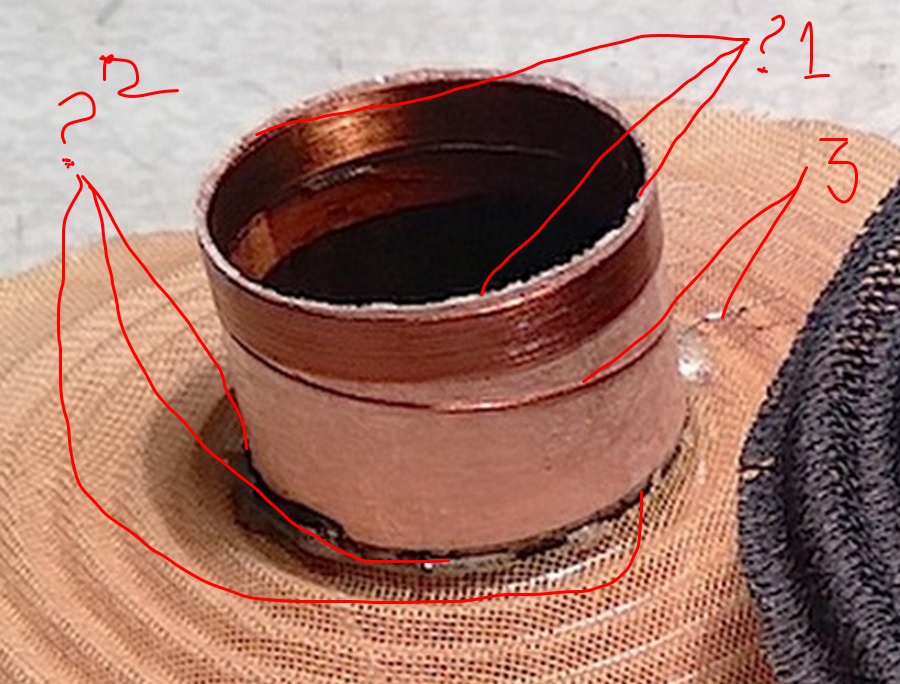

Я честно говоря впадаю в некий ступор от качества изготовления конторой AIE.

Далее. Это чтооооо?!!!
Сколько времени выдержит подобная "коммутация"? Пайка. Висит!
А это?

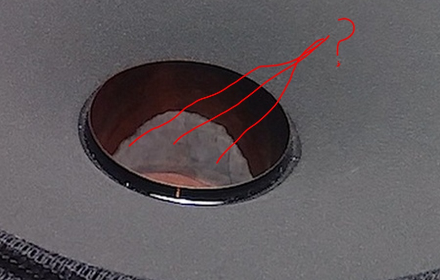

Бумага прикрывает дыру в каркасе?
Бумага приклеилась намертво?

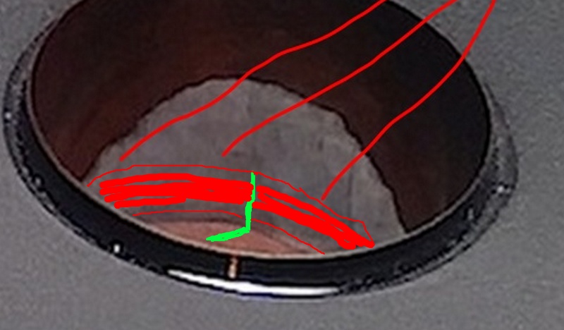

Где внутренние слои обмотки?
Скажи спасибо что успел выхватить из под рук чтобы сфотать, Несколько движений чтобы обработать торец и концы заделать и подвижки будут вклеены. Собранные динамики можно снимать сколько угодно, промежуточные этапы нужно ловить.

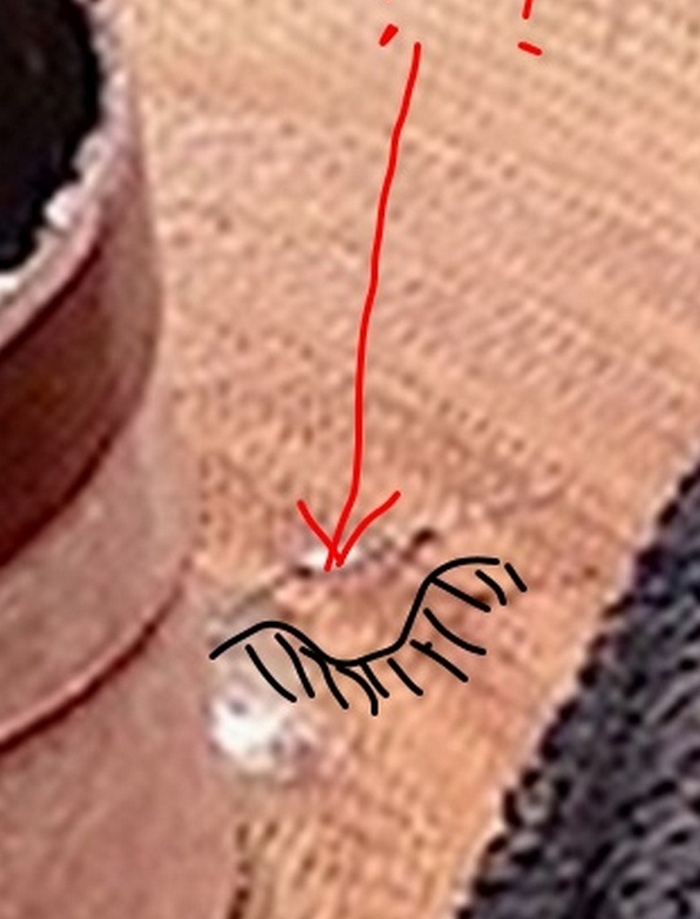

Чем тебя тень от провода не устроила - не понимаю. Настолько не устроила что ты заморочился её дополнительно нарисовать.
Если у тебя есть вопросы которые ты обозначил номером 2, ты можешь отправить их в компанию Сис. Они шайбу приклеили на какой-то пузырчатый клей, вот он и торчит местами. Чёрное между шайбой и медью - сисовский пластик, пришлось даже край меди местами художественно вырезать чтобы клей обойти и медь ближе к шайбе подвинуть.
По поводу лишнего витка. Понятно что ты никогда не мотал многослойные катушки. Лучше бы промолчал, сошёл бы за более опытного.
Никогда невозможно угадать где соскочит последний виток. Кончился и привет. Старый вывод находится там, где находится, вон торчит и тень отбрасывает. Поэтому надо как-то довести провод от места где кончился последний виток до места пайки. На фото самый короткий вариант. Догадываешься почему? Конечно нет. Самый короткий - самый лёгкий.
Про вес ты конечно ничего не написал. А зря. Сисовцы сделали L в полтора раза меньше, а вес при этом забабахав в полтора раза больше. Не смогли найти самый лёгкий путь.
У тебя удивительное заболевание зрения. Ты когда надо ничего не видишь, а иногда видишь то, чего нет. Коммутации и пайки ещё нет, а внутренние витки есть.
Массу от завода делишь на 1,5; BL на 2,25; Общую добротность, как минимум, на 1,5; Резонанс примерно там же останется (да он и не важен, как и VAS). Остальное нафиг не надо. Чего тут дожидаться, если и так всё понятно? Разве что индуктивность катушки у собранного динамика узнать...
А нельзя несколько движений чтоб излишки пузырчатого клея удалить?
Подвес вообще чума, как старый картофельный мешок, ему что б поры заполнить потребуется вулканизация сырой резиной....
Будешь пропитками такие просветы заполнять, нагонишь вес, за который так борешься, слабо пропитаешь будет продуваемость- прощай нижняя середина и НЧ.

Пайка болтается в воздухе
Вижу.
Обмотки вообще нет.
Спасибо скажи себе за эти фото. Лучше бы ты их не делал. Ни второпях, ни с чувством, ни с расстановкой.
От твоих потуг обязательно вылазят косяки. Нет фотографий, нет проблем, нет косяков, нет в теме срача.
А поводки проброшенные к катушке, зафиксированные на каркасе или где-то там.
Традиционно: было / стало / процент изменений.
B 0.97 / 1.46 / 150.5,
L 4.1 / 5.52 / 134.6,
B*L 3.98 / 8.06 / 202.5,
Вес подвижки в сборе 12.38 / 6.57 / 53.
Более чем 2-х кратное увеличение B*L в сочетании с почти 2-х кратным уменьшением веса подвижки существенно улучшают потребительские свойства динамика.
