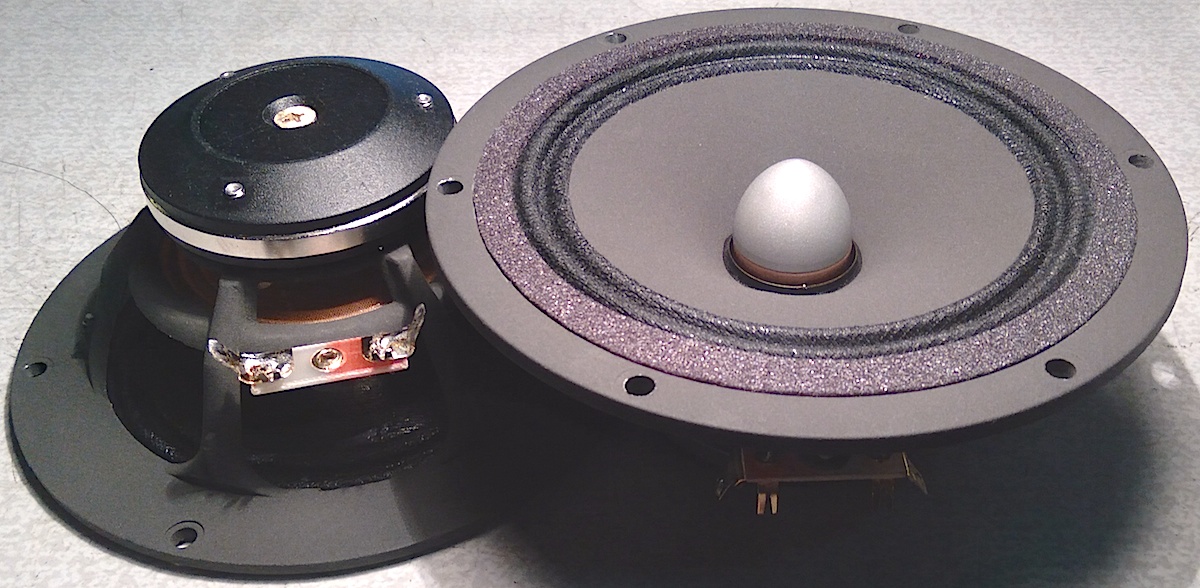

Апгрейд SEAS Excel E0043-06S (M15CH002)
Из того что не очевидно. Заграничные дельцы прикрутили пулю на обычный стальной винт с резьбой M5, мы на латунный. Как раз подошёл от 10ГД-30. Т.е. даже советские инженеры больше заботились о потребителе чем буржуи. Сейчас все стали буржуями, но наши продолжают ставить латунь, заграничные обычную сталь из ближайшего магазина.

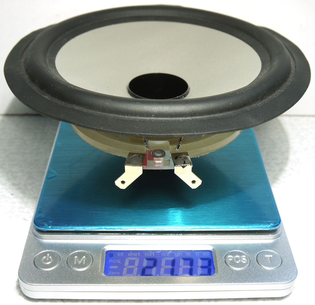

Обещанные Игорю пайки. Обрати внимание: примерно в 2 раза легче, чем у тебя.
Если захочешь поспорить - начни с цифр. Все вместе сравним.

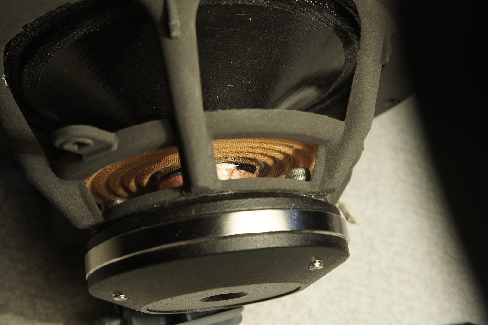

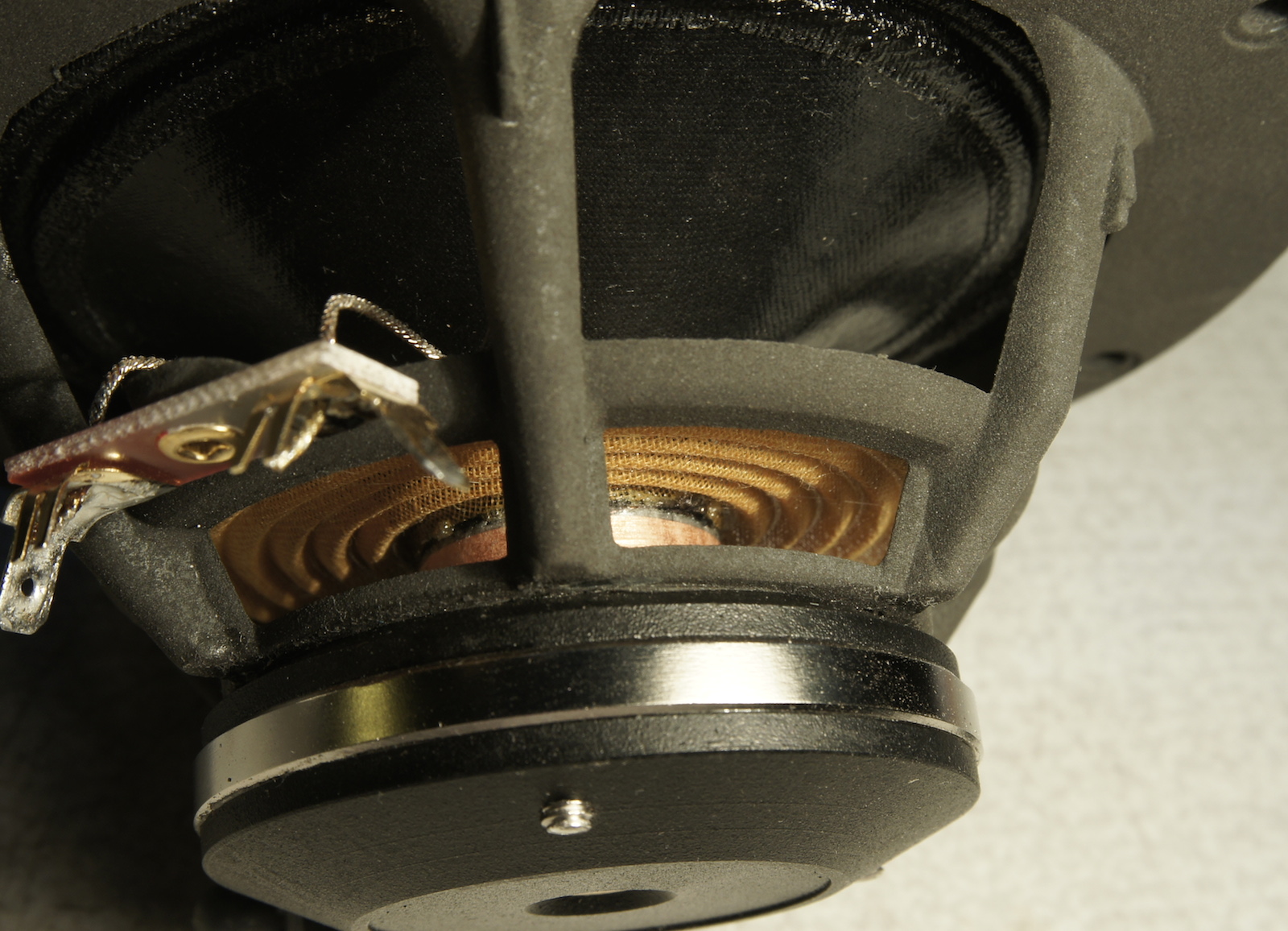

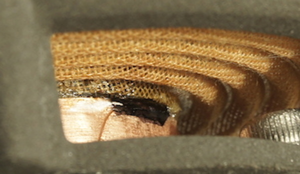

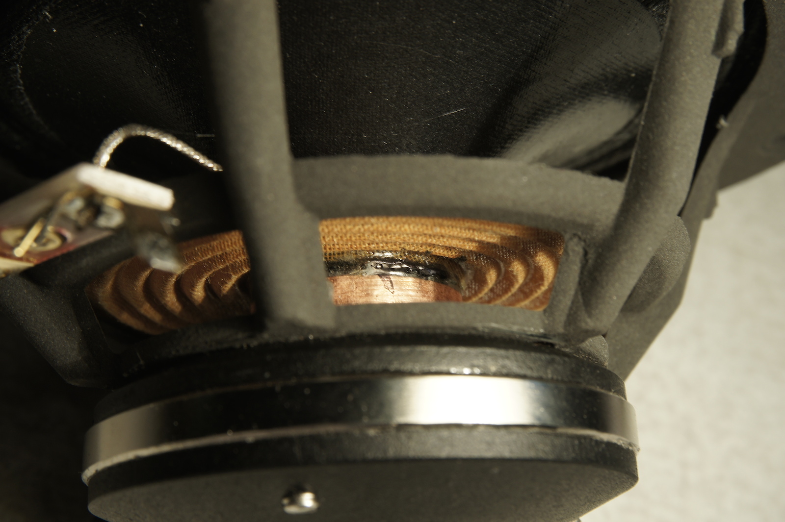

Насчёт фото - ничего там не видно и не понять.
Фото в большом размере, диаметр катушек 25, а на экране отображается примерно в 2 раза больше. Тебе что-б увидеть 2-х кратного зума мало? На фото выше зума не было и снимок на тапок с низким разрешением, что не помешало тебе кучу отметок наделать и все прокомментировать. Тебя просили? Нет. Но ты всё равно влез.
Подвижка со старой катушкой (без пропитки подвеса) весила 7.14 гр., после замены катушки и заделки выводов (см. фото выше) 6.18 гр. Такая замена не только снизила массу центральной части почти на грамм, но и увеличила L в полтора раза. Преимущества медного каркаса перед пластиковым все и так знают, нет смысла упоминать.

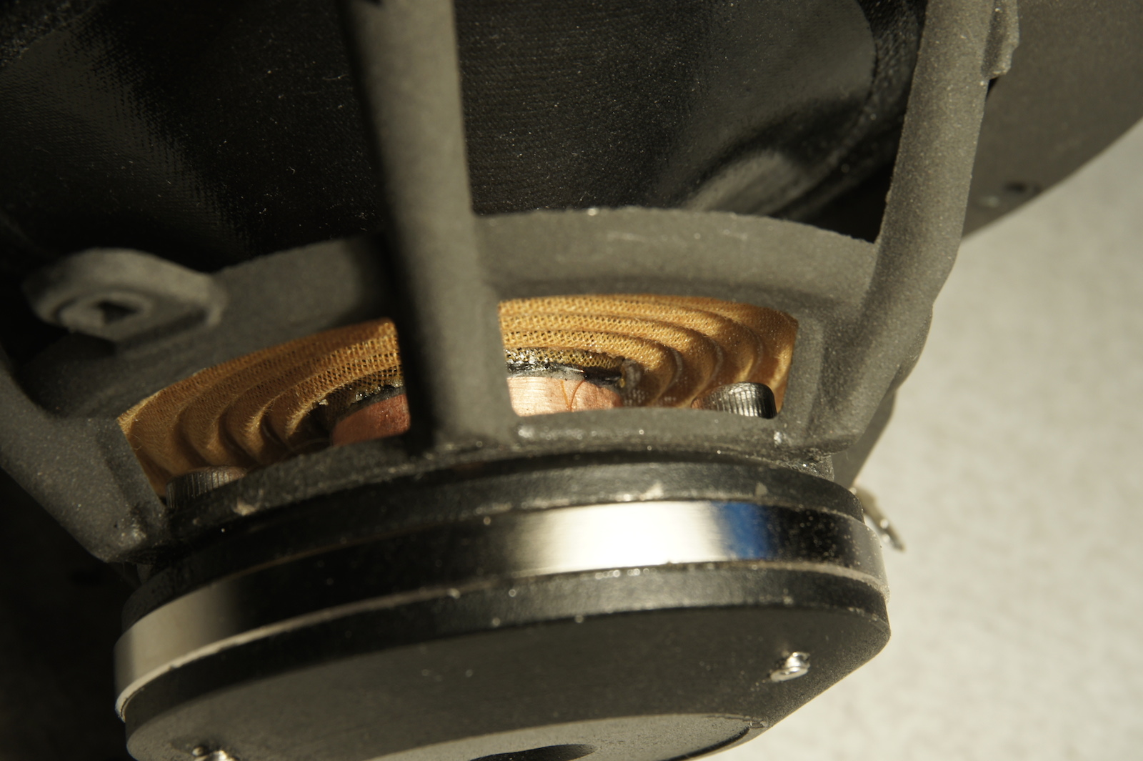

А последние фото - отмазка. Ни одной точки контакта поводка с катушкой нет. Клеевой шов с разных сторон, да. Фото надо делать тогда, когда для объектива есть доступ.
То не вижу. Какой капризный.
Ещё раз: если ты не видишь - это не значит что ничего нет. Это фото тех самых паек проводов катушки. Других паек у этих динамиков мы не делали.
При фото была единственная проблема повернуть динамики так, чтобы тень от ноги не попадала на пайку. Мне это удалось.
Заметь: это те же самые подвижки и те же самые катушки что на предыдущем фото. Только уже установленные на железо.
Оно конечно есть. Я же не спорю и не доказываю обратного.
На самом деле не видно. Любого спроси. Места контакта не видно хоть увеличь стократ. Ты же почему-то не сделал фото со стороны диффузора. Почему? Поводок стой стороны. Кому полезна фотография того чего нет
Потому что ты с первого раза не видишь. Давай ещё раз:
Фото со стороны диффузора. Тут всё по фирменному, т.е. мы ничего не трогали от слова совсем.
Если не считать подвеса.
Пайку покажи стрелкой. Её не увидит даже зрячий, экстрасенс тем более.
Вот тебе крупно:
Стрелки сам рисуй. Чёрный цвет - это я маркером мазнул чтобы не блестело.

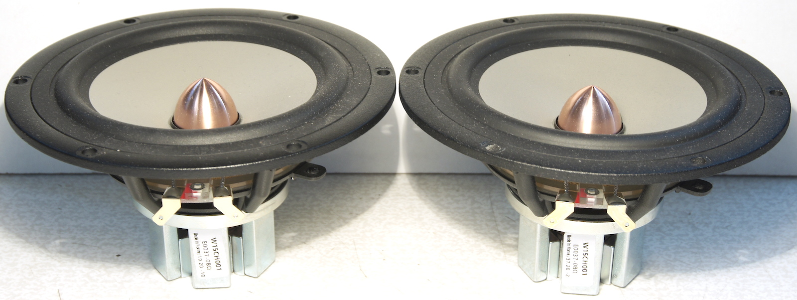

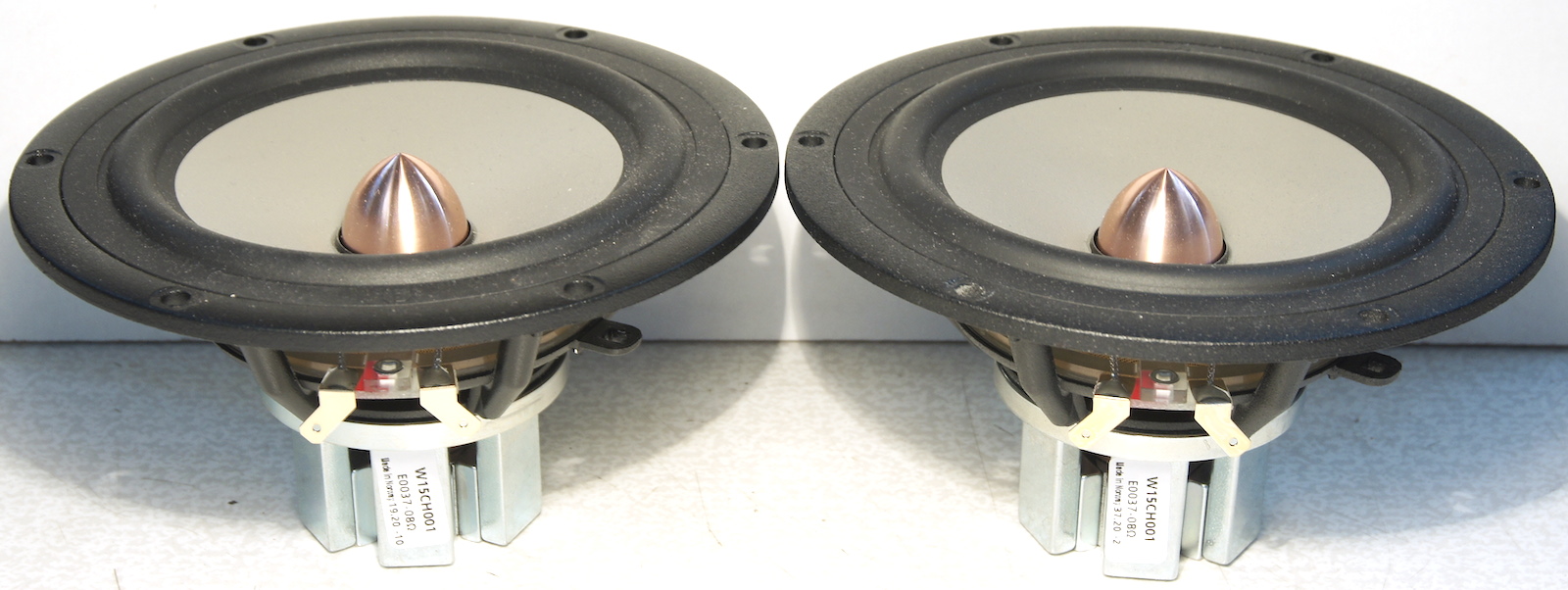

Рама литая наружным диаметром 146 мм. Цепь оригинальной конструкции с 6-тью квадратными неодимовыми магнитами, фланец толщиной 6 мм., керн над фланцем не выступает, зазор шириной 1.2 мм, индукция 0.94-0.98Т, в среднем 0.96, КЗ виток выполнен из двух обрезков медной сантехнической трубы, верхний над зазором длиной 23, нижний под зазором длиной 13, в самом зазоре меди нет.
Диффузор из хитрого материала диаметром 91 мм., тороидальный подвес из резины, шайба средней жёсткости с мелким профилем пилообразной формы, к ней, в отличии от предыдущей модели, приклеено пластиковое кольцо с разъёмом. Зачем это понадобилось - неведомо, на раме есть аж 2 уха для крепления таких разъёмов.
Катушка внутренним диаметром 25.8, намотана круглым медным проводом в два слоя снаружи каптонового каркаса, длина намотки 14 мм, общая толщина катушки 0.51-0.54 мм., первый слой 59 витков, второй 58, диаметр провода с изоляцией и неплотностями ≈ 0.237 мм., L - 4.13 м., B*L - 3.97, Re - 5.8, Fs - 49-50 Hz.
