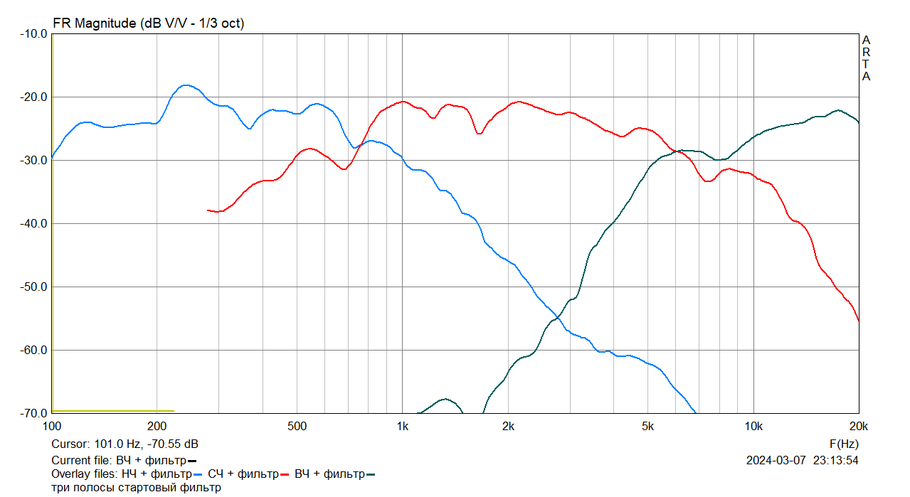

Апгрейд 25АС-109-2 (ВЧ, фильтр, корпус)
6,563
6,688
240

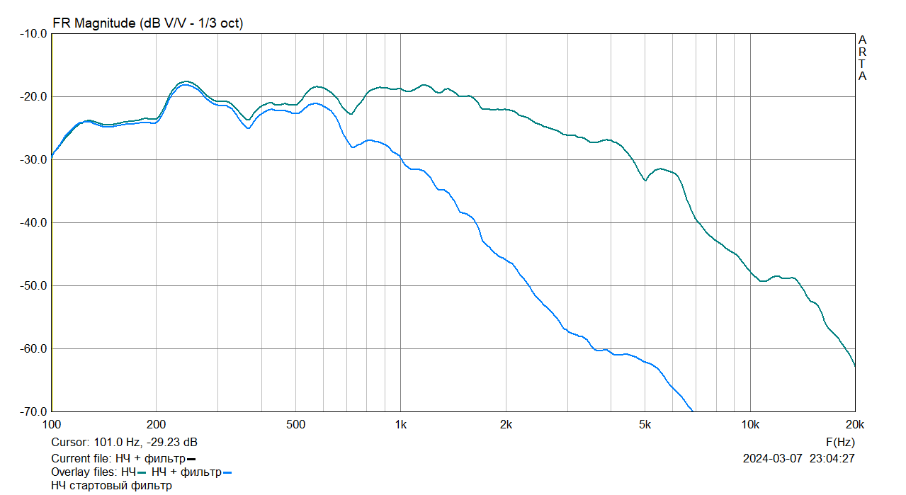

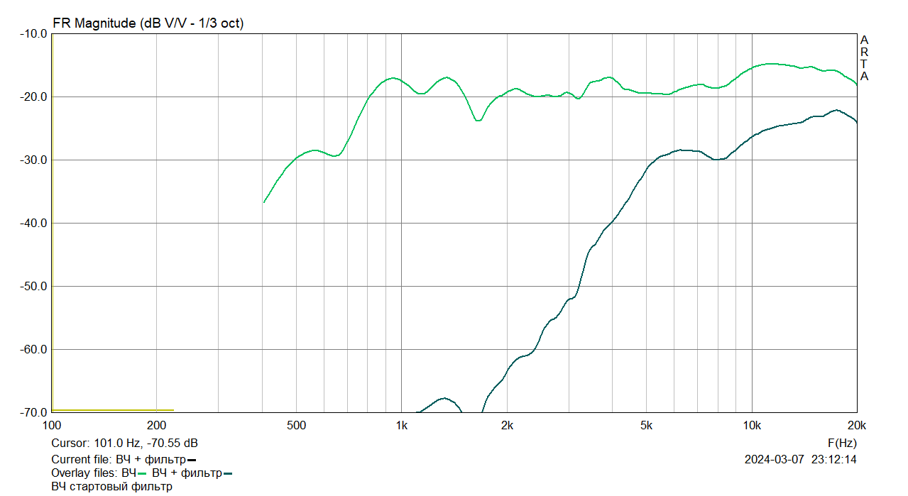

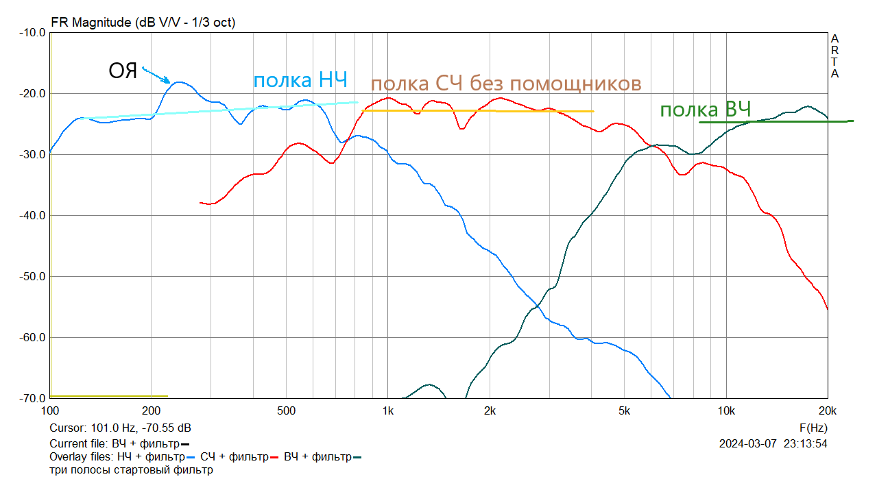

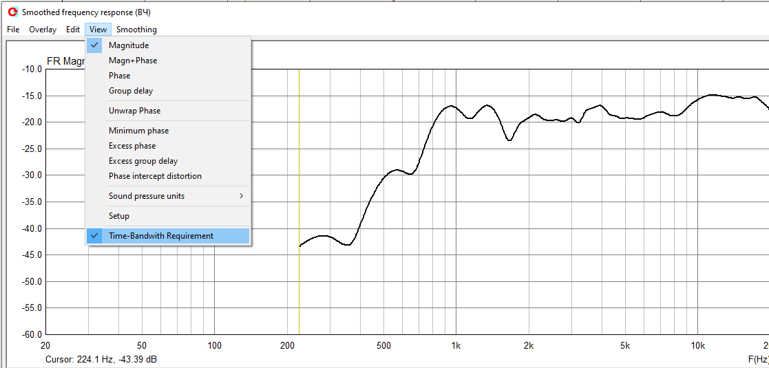

Измерения перед настройкой и изменением фильтра.
Теперь можно настраивать фильтр.
Нижняя жёлтая полоса на графиках АЧХ внизу показана для того чтобы показать область недостоверных измерений зависящую от ширины измерительного окна.
Кстати, предусмотрена возможность поставить галочку чтобы АЧХ в этой зоне не показывать, чтобы она не создавала ложного впечатления.
Я советую увеличивать её ещё вдвое, для верности.
Поэтому имеем для всех графиков сомнительный результат от 250(500) Гц.
Для ВЧ - это нормально. Для СЧ - терпимо. Для НЧ - не годится.
Точнее говоря, что-то будет видно на частоте раздела, а ниже - рулетка: иногда похоже, чаще - нет.
Поэтому самый первый общий график явно неверен на НЧ. В том что там такой изумительно плавный спад до 20 Гц на 7 дБ, поверить трудно.
Я несколько раз упоминал, что в своих книгах С.Бать неоднократно писал, что получал свои графики в диапазоне 20...20000 Гц путём двух измерений, для НЧ - отдельное измерение вблизи, а затем склейкой двух графиков.
Он не стеснялся это явно и не раз писать поскольку даже у него не всегда была возможность воспользоваться звуковой камерой, да к тому же в Институте Связи, насколько помню, камера была от 70 Гц.
В Риге была получше, в СССР камер от 20 Гц точно не было, где (если) были - не знаю. А главное, для любителей не только нашего уровня, но и уровня таких конструкторов как С. Бать это не является абсолютно необходимым.
Измерение в упор покажет что излучает динамик на НЧ и это должно быть (я не проверял) весьма близко к тому что покажет глухая камера. Но, само собой, в точке прослушивания, в жилой комнате, всё будет совсем-совсем по другому. Но так же исказится и результат полученный в камере.
О борьбе с комнатой и с расстановкой АС, до сих пор пишется летопись "Постройка басовой секции".

Не знал о таком. Вот как включить эту опцию:

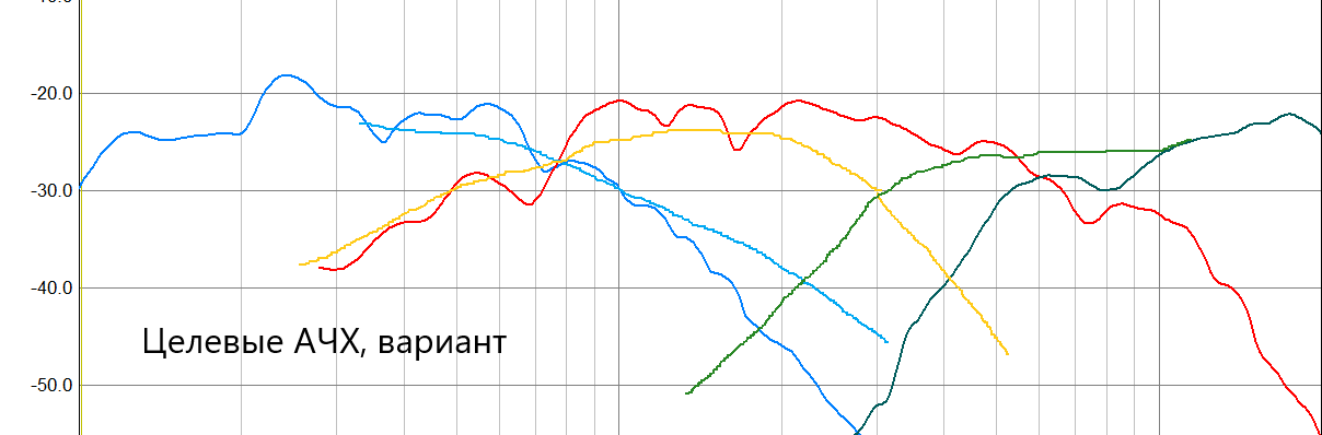

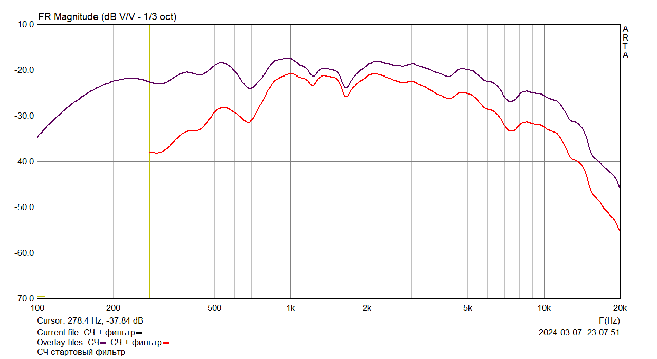

Для быстрой прикидки на существующих катушках пробуйте такое
2.png Если симуль нам не врёт, фаза ВЧ та же. По результатам (три+сума) бум двигать детальками.
Если в данном фильтрЕ заменить 2 мкФ на 4 мкФ, а 370 мкГн увеличить до 900 мкГн (при 12 мкФ в ФСЧ), то верхний раздел будет около 3,3 кГц, а пик АЧХ ФСЧ придётся ровно на яму отдачи СЧ 1,7 кГц.

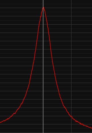

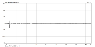

А Вы импульс покАжете?
в СЧ звене разве не меньше емкость нужно, раздел повышается по плану?
Планы бывают разные. Больше ёмкость полезна для смещения горба АЧХ ФСЧ на 1,7 кГц, сейчас горб выше. Само по себе значение раздела в Герцах нам не важно. От уменьшения уровня СЧ раздел поедет вверх, от появления резистора последовательно с 60 мкФ - вниз, но станет шире.

Непонятно и потому, что не приводите три полосы и суммарную на одном рисунке
Под этим подпишусь.
и было бы лучше, если бы Вы снимали не по оси ВЧ, а посередине между ВЧ и СЧ, это убрало бы ошибку на верхнем стыке и уменьшило на нижнем (но не убрало бы полнстью).
А вот здесь выскажу отдельное мнение. Не настаиваю.
Думаю, измерять всё-таки лучше по оси верхнего динамика или чуть выше.
Почему? Исхожу что микрофон как и уши желательно ставить так же (а так и получается) - немного выше пищалки. Возьмём хотя бы высокую трехполоску S-90. Без подставки её высота 70 см, тогда ось пищалки примерно 55 см. Уши сидящего человека среднего роста в кресле около 95 см.
И даже подставки под подобные трехполосные АС обычно менее 40 см.
А главное, я провел (давно уже) серию опытов и убедился, что если двигать микрофон вверх-вниз относительно нулевого уровня между двумя динамиками, то колебания АЧХ как раз около стыка, на СЧ - ОЧЕНЬ сильно меняются, они большие и неприятные. Микрофон-то я могу закрепить по высоте, но уши слушателя - нет. А если взять нулевой уровень горизонтали на уровне пищалки и двигать микрофон вверх, то АЧХ меняется вяло.
Отчасти с эти борются сдвигая динамики по высоте поближе друг к другу, но их центры всё равно близко не совместить.
Поэтому я пришёл к выводу, что надо настраивать общую АЧХ при микрофоне чуть выше оси верхнего динамика. Тогда слышимая АЧХ будет ближе к той которую получили при настройке.

импульсы
  • 2 день измерений.zip

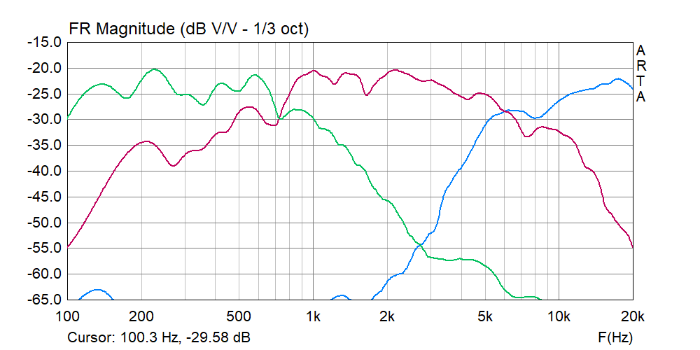

АЧХ по полосам с родным фильтром:

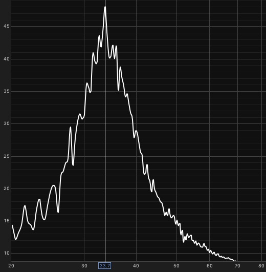

Но такая картина возникает и с НЧ динамиками, например, если чрезмерно разработать бумажный подвес. Упругость тоже нужна, поэтому я предостерегаю от чрезмерного понижения резонанса разминкой подвеса.
Одно дело размять и довести резонанс до нормы, другое - снизить этот резонанс как можно больше. Верхний и нижний подвес должны быть упругими.

Вот что Вам стОит суммарную АЧХ добавить? ))) Но и так видно, что СЧ впереди планеты всей, что по уровню, что по диапазону: 500...6000 по -6дБ
Не снимал сегодня общую, можно взять за прошлый раз, но там разница по расстоянию 20 см.
После правок фильтра нужна общая и по полосам, чтобы знать на перед?
Нет, не надо... Меняйте уже что-нибудь! _rubanok
После правок фильтра нужна общая и по полосам, чтобы знать наперед?
Да!
Обработка, без файла коррекции (Дмитрий не приложил).
Повторно обращаю внимание Дмитрия, что ПАС больше внесла присоединённой массы, чем акустических потерь, а сами потери уменьшились весьма незначительно. ПАС неэффективна.

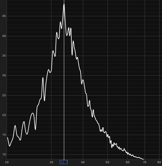

Почитываю эту тему и сам себе думаю...
У меня на втором этаже дачи прозябает акустика: "50АС-104". Один НЧ чуть похрипывает и на корпусе одной из АС,в районе НЧ какое-то нарушение облицовки.
Что ли выбрать время летом для доведения её до ума?

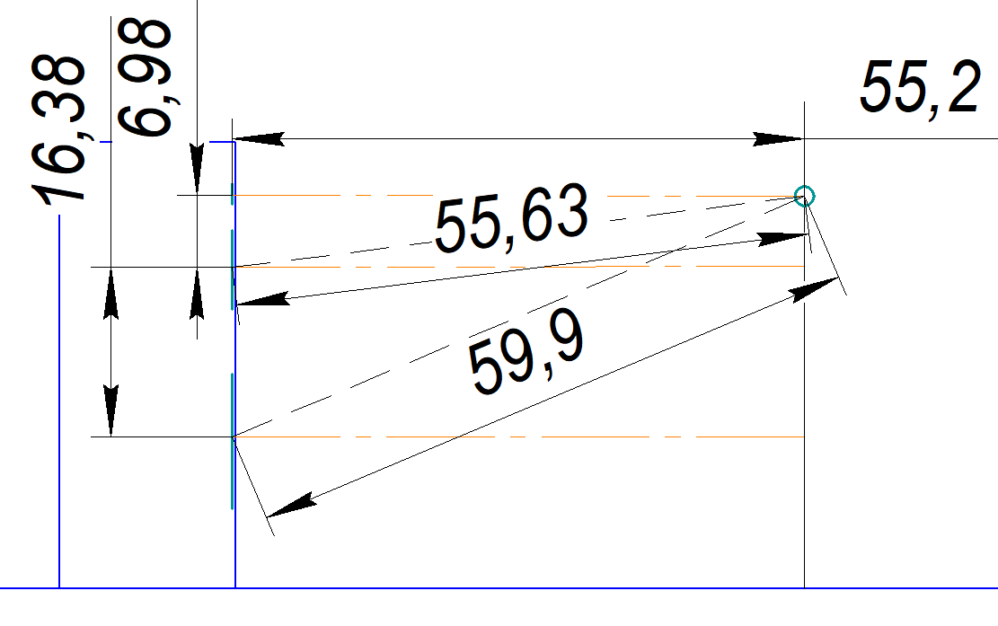

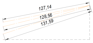

Непонятно кто вообще первым вбросил что надо измерять между динамиками
Возможно, мну.
тем более уши там редко бывают, колонки выше головы ставят редко.

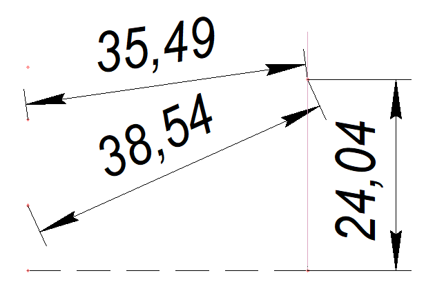

Попробую по-другому.

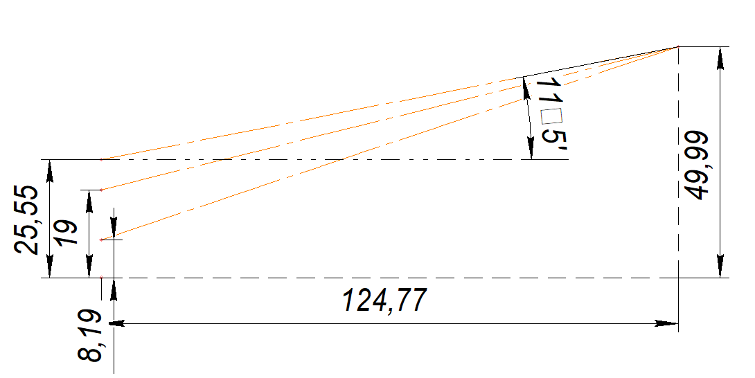

Задача. Имеются 25АС-109. Точка прослушивания - на расстоянии 2,5 метра от АС и 1 метр от пола. АС НЕ наклонены назад, стоЯт вертикально. Определить высоту точек от пола, находящихся на расстоянии 70 см от АС (где предполагается проводить сведЕние), в которых разница фаз между излучениями динамиков равна таковой в точке прослушивания,. Центры динамиков по высоте 16; 38; 51 см от пола (чуть не отвечает реальной АС, извините). Решить для двух стыков. Условие графически
1.pngЗаметьте, что угол на слушателя от оси ВЧ больше 11° = наклон назад просто обязателен, ну да ладно (в задачу пока не входит).
Вот расстояния от центров излучателей до уха
2.pngРазницы хода 1,42 и 3,03 для верхнего и нижнего стыка соответственно. В сантиметрах - 3 см и 6 см. Теперь надо найти точки на вертикали на расстоянии 35 (70 см), где будут те же разницы хода. Можно решать системой уравнений по дедушке Пифагору, но мне быстрее графически.
Решение для верхнего стыка:
4.pngДля условий этой задачи сводить надо в точке 60 см от пола, или на 10 см выше оси ВЧ динамика!
Решение для нижнего стыка:
5.pngСводить надо в точке 48 см от пола, или на 2 см ниже оси ВЧ динамика!
Выходит, KSV прав, и сводить надо в точке по оси ВЧ динамика, и даже выше? ДА!
Но только в том случае, если ВЧ динамик изначально смотрит на полметра ниже уха слушателя, в его живот. KSV сказал об этом на основании опыта, без расчетов! smile_21

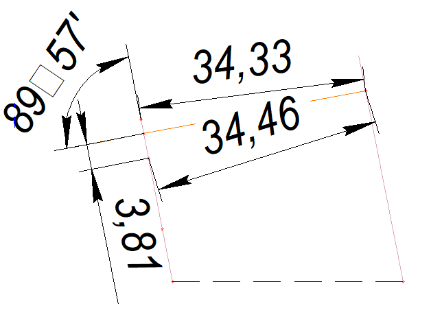

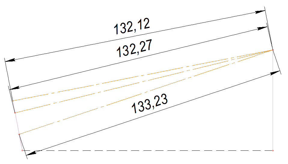

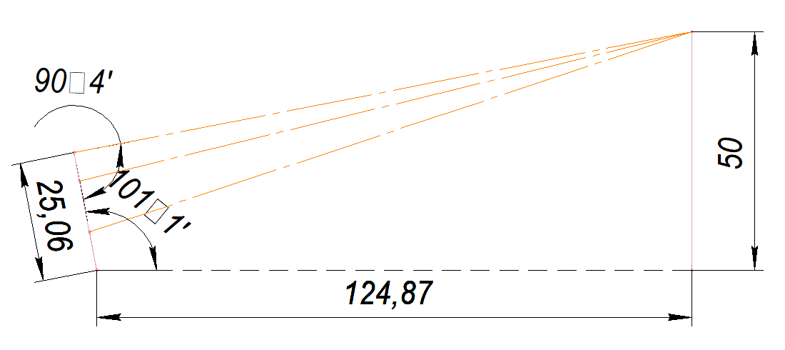

Изменим условие задачи, наклонив АС на 11° назад, чтобы ухо слушателя оказалось на оси ВЧ динамика. Для чего это нужно? Чтобы максимумы лепестков ДН всех трёх динамиков попали на слушателя. А это зачем? Чтобы максимально расширить зону, в которой НЕ ИЗМЕНЯЮТСЯ (стабильны) АЧХ отдельно взятых излучателей, ибо на максимумах ДН крутизна её изменения равна нулю. Итак, наклонили АС на 11° назад

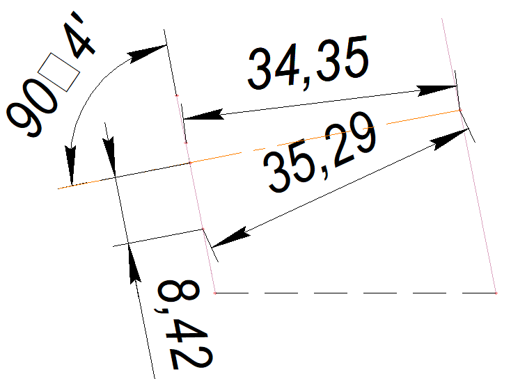

6.png и получили расстояния до уха
7.pngРазницы хода 0,15 и 0,94 , в сантиметрах 0,3 см и 1,9 см. Уже видите, где будут искомые точки за 70 см от АС?
Для верхнего стыка
8.png - точка на 1 см выше средней точки между центрами СЧ и ВЧ динамиков, если отсчитывать по параллельной передней панели линии.
Для нижнего стыка
9.png - точка на 6 см выше средней точки между центрами НЧ и СЧ динамиков, если отсчитывать по параллельной передней панели линии.
Итак, если будем слушать по оси ВЧ динамика, точки размещения микрофона при сведЕнии стыков должны находиться по высоте между динамиками, чуть ближе к верхнему. Вне зависимости от того, наклоним мы АС назад или поднимем на 50 см вверх.
Если же наклонить АС на 1° больше (или поднять на 4 см выше), то слушатель окажется по оси напротив средней точки между СЧ и ВЧ динамиками, верхний стык сводится также посередине, с любого расстояния, без расчётов, а точка для нижнего стыка получится на 4 см выше средней точки между центрами НЧ и СЧ динамиков.
Возникли вопросы? Создал новую тему Расчет положения микрофона по высоте для правильного сведЕния полос, спрашивайте там.

Но я имел в виду ИМПЕДАНС, как написано в #26 и далее в #27 Николай Марков написал:
Почему график импеданса зубатый?
Микрофон здесь не участвует.
Эта картинка (где оси не указаны) тоже на АЧХ не похожа.
Площадь-то дифа немаленькая. Дин-микрофон, ёма-ё...:)
Картинка#50 –> при относительной тишине.
А перфор-ратор-ррр-ррррр по стенке, таки даёт ΛΛΛΛΛ на картинке...
Коллеґа, ув.д.СержKSV, таки да. Об этом выше было;)
Бу-бу-бу... Вы-же уже, типа, взрослый (олд скул;))
Кусок Z-ки "в тишине", ёма-ё... А сос-эдс-кий пэр-фор-авор-р-раторррр жужукает на около Fs динаsmile_10

Вернёмся к вопросу нестабильности АЧХ в точке «посередине между СЧ и ВЧ динамиками» (или НЧ и СЧ, не важно). https://ldsound.club/threads/apgrejd-25as-109-2.2504/post-271076
Уважаемый (без преувеличения) (https://ldsound.club/members/ksv.532/) утверждает, что «если микрофон между динамиками, малейшие изменения корёжат АЧХ, если выше - изменения малы.»
Рассмотрим работу пары излучателей на частоте стыка. Допустим, у нас идеально сведённый стык. Он имеет разницу фаз 0° между излучениями динамиков и ровно +6дБ на частоте стыка относительно точки пересечения АЧХ. Вопрос: может ли такое быть в любой точке вверх-вниз от середины отрезка между центрами СЧ/ВЧ динов? Ответ: ДА, в пределах лепестков ДН отдельных динамиков мы можем сводить стык и выше, и ниже середины. Какие требования для сохранения стабильности АЧХ на стыке? При смещении вверх-вниз должны сохраняться: а) стабильность амплитуд звукового давления отдельных динамиков и б) стабильность разницы фаз, которая должна быть близкой к 0°. От чего зависит пункт а)? От личных ДН двух динамиков. Как правило, на частоте раздела ДН верхнего динамика шире в 2...4 раза (в градусах), поскольку у него меньше линейный размер излучающей поверхности. То есть, для стабильности амплитуды нам надо не уйти больше, чем на определённый угол от оси нижнего динамика! С этой точки зрения самым выгодным будет расположить слушателя (или микрофон) даже ближе к оси СЧ динамика (или нижнего), чем к оси ВЧ собрата (или верхнего)! Положение слушателя выше оси ВЧ дина выглядит явно проигрышным с точки зрения стабильности амплитуды СЧ динамика. Что с пунктом б)? Разница фаз пропорциональна разнице хода звуковых волн от СЧ и ВЧ динамиков до точки, где слушаем или измеряем. Записав разницу хода через теорему Пифагора, найдём, что максимальная стабильность (минимальная скорость изменения разницы хода в зависимости от смещения вверх-вниз) достигается при положении нашей точки ровно между центрами динамиков. И вверх, и вниз от середины скорость увеличения разницы хода (и фаз) увеличивается. Когда разница фаз достигает +/-54°, на стыке уже +5дБ, а не +6дБ, а при +/-90° - только +3дБ. До +/-50° засечь неидеальность стыка ну очень трудно, если только не перевернуть фазу одного из излучателей и не проверить стык по минимуму уровня https://ldsound.club/threads/nastro...o-kriteriju-maksimalnogo-provala-na-achx.588/.
Итак, для идеально сведённого стыка, методом наименьшего сопротивления получаем положение точки для сведЕния/измерения/прослушивания посередине между парой динамиков. Понятно, что в трёхполоске середины между тремя точками нет 😊
Что имеем для неточно сведённого по фазе стыка, допустим, с разницей фаз 60° (это ещё хорошо)? А вот тут всё и начинается. При смещении в одну сторону АЧХ стабилизируется, а в другую – АЧХ резво улетает в яму (скрины работы программ без временнОго окна в качестве контраргументов не принимаются ))) И если первая сторона – вверх от оси ВЧ, то там и будет ровно и стабильно, смотрите пункт «идеальный стык».
Таким образом, утверждение «если микрофон между динамиками, малейшие изменения корёжат АЧХ, если выше - изменения малы.» справедливо в случае, когда посередине стык сведён с таким знаком перекоса разницы фаз, что он уменьшается при смещении вверх. В остальных случаях лучше может быть либо ниже середины между СЧ/ВЧ (перекос разницы фаз в другую сторону), либо по середине – при отсутствии оного перекоса.
