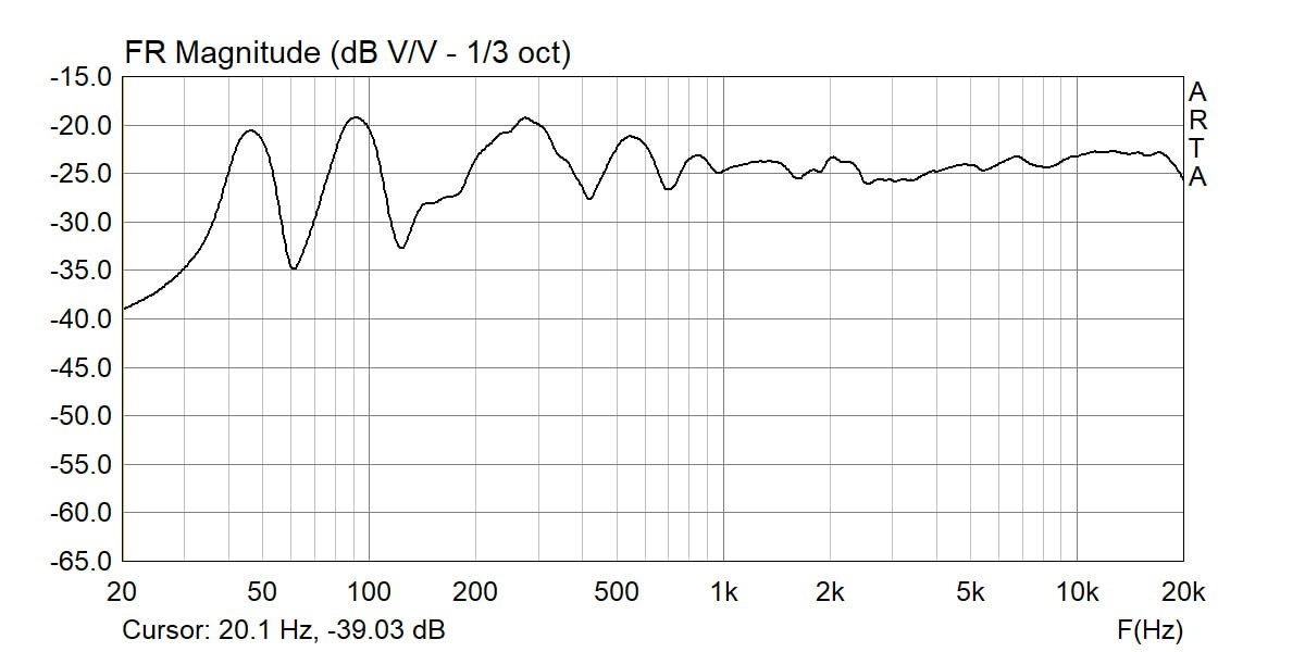

Апгрейд 25АС-109-2 (ВЧ, фильтр, корпус)

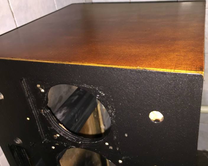

На счет закрытого корпуса сомнительно. Сам корпус изготовлен из фанеры, со шпоном 11 мм толщина.
По моим прикидкам лучшее оформление для 10ГД-30Е - закрытый ящик.

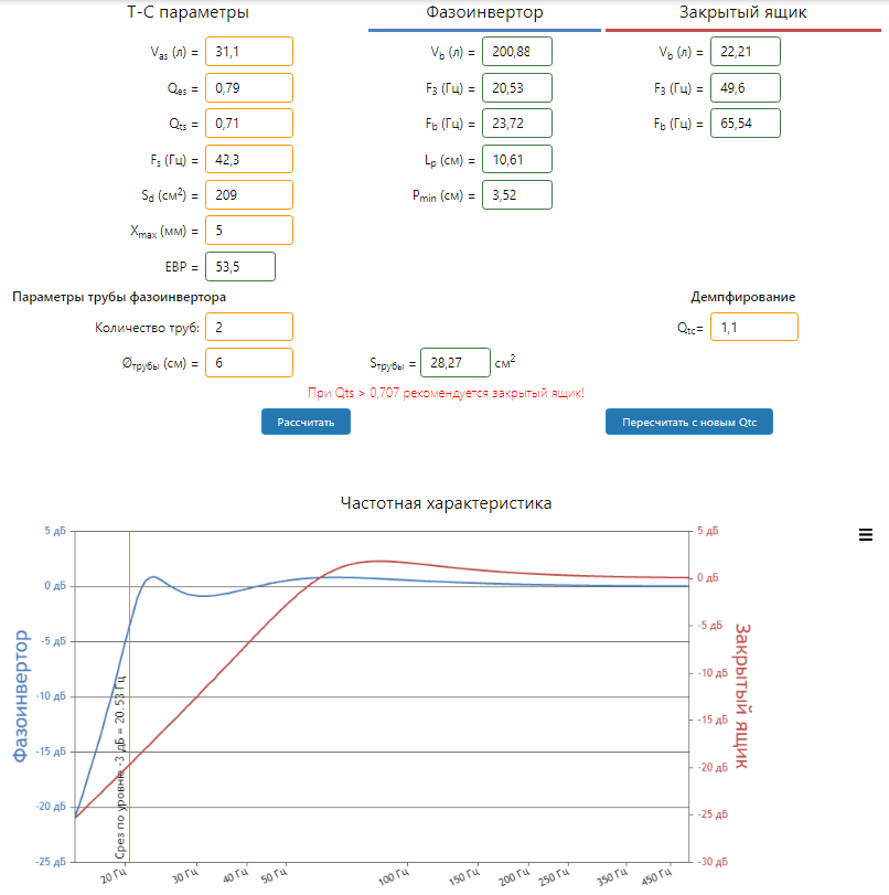

Вот-вот. Правильный ФИ (привет Чебышеву?) получился 200 литров.
Типовой ЗЯ 10МАС-1М на 18 литров. Я выбираю ЗЯ.

Прикинул по расчету, если добавить магнит, то Qts упадет примерно до 0,6. Если понизить резонанс до 30 Гц, за счет снижения гибкости ЦШ, то тогда добротность должна упасть примерно до 0,4 - это уже интересно. Но это все очень теоретически.
Хорошо бы до 0,5. Особенно с учетом того, что катушка фильтра, провод до усилителя, приподнимут цифру.

Главный вопрос, что Вы, Дмитрий, хотите получить? Для себя, для других, качество, громкость....
Просто повозиться - вы вроде уже с такими игрались, перематывали, по второму разу не интересно.

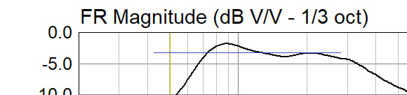

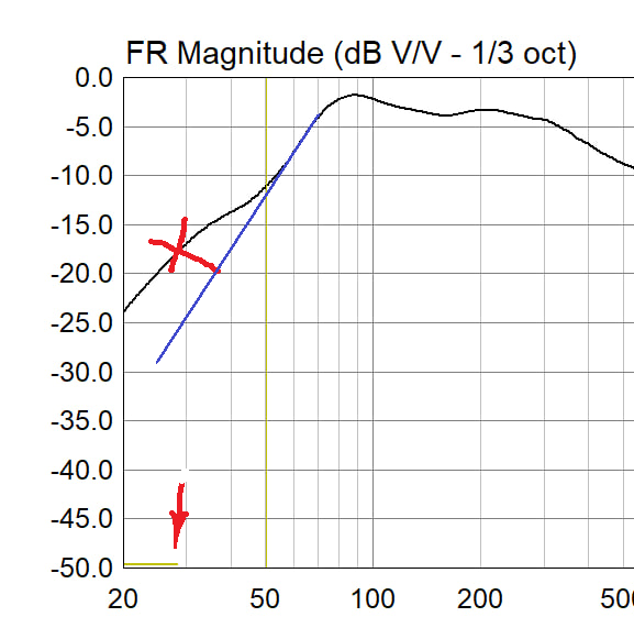

Если попробовать вытянуть Ку тэ эс по высоте горба отсюда,
то, учитывая, что сглаживание 1/3 чуть уменьшает горб, а ФНЧ - чуть увеличивает, получаем высоту превышения АЧХ горбиком от Ку-ку* на 1,7дБ. Добротность 1 даёт +1,3дБ, тут же пахнет величиной 1,25...1,3 единицы. Это - не ЗЯ, это - с открытыми ФИ. Их и законопатить в первую очередь. Заглушки могут быть мягкими ПАСами, но попробуй сделать их не колеблющимися от потока воздуха, тяжело сие.

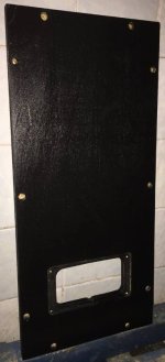

Может не так и сложно - надо попробовать.
Под заглушками обычно понимаем поролон, а он продуваем.
Значит сделать кольцо (кольца) из жесткого материала (картон, оргалит и пр.), вставить две металлических сетки, ими зажать поролон.
Но это первое что пришло в голову.
... И опять мы пришли к классической ПАС.
Тогда заклеиваем ФИ и делаем в тыльной стенке просто ПАС как было у Шорова с 10МАС.
Повозится/поиграться. Но цель есть - сделать АС, какой она и предназначалась с завода.
Поработали с фильтром - это плюс.
Теперь дошло до НЧ динамика. Как видно он не совсем подходит для этого ящика. Но повторюсь, мне звук и бас нравится, вот в таком оформление, вот с такой добротностью. Кто-то скажет что это гул - пусть будет гул.
Но работать кардинально желания нет. Максимум что могу - подкинуть магнит, порезать ЦШ.

Оптимально - ЗЯ 20...30 литров, точная цифра для ЗЯ не критична.
Зачем курочить динамик, выжимая беспредельно по каплям НЧ полосу вниз? Потеряете в отдаче , потратив максимум усилий. Лучшее решение - получить на имеющемся максимально ровную полку на НЧ, комбинируя объем АС, бафл и фильтрацию. Возможно даже с маленьким горбиком ниже 80-100 Гц. Естественно, не впритык, а с метра. Звук порадует своей живостью, энергией, напором. Все акустические инструменты: контрабас, бас гитара, бочка, мужские голоса дикторов станут "натуральными". Так сильно хочется на синтетике и кино "мяса" с фундаментом? - добавьте саб по вкусу.
Резонансная частота фриэйр сейчас 42 Гц против заявленных в паспорте 30. Или, гибкость уменьшилась в 2 раза. Динамик не использует заложенный в него ход по амплитуде. Если бы гибкость была заводская, то и добротность была бы 0,5, а не 0,7, но для ФИ всё равно много, так что ЗЯ в приоритете.
Ну да. Имеем трёхполоску с внутренним объёмом 32 литра, давайте добавлять саб! Только потому, что в западло размять того, кто может играть ниже? Сейчас с 10 см имеем неприглядную картину маслом типа: полоса по -6дБ 55 Гц, полная добротность 1,3 единицы. Да, оно басИт и панчИт, но 40 Гц тут и не пахнет. Наиболее критичный параметр сейчас - малая гибкость, обуславливающая одновременно и высокую резонансную, и высокую добротность. С неё я бы и начал, включая и ручную разминку.

Вы что с чем сравниваете-то и зачем? Сделайте ЗЯ с теми же возможностями по полосе вниз - тогда и смотрите ПХ.
Не могу! А Ваши ЗЯ и ФИ - имеют одинаковую полосу по -6дБ?
Тема про динамики, а не про модернизацию конкретной АС. Вот KSV считает так же, путь этому экземпляру в 18л ЗЯ.
Да, это всё флуд на тему Апгрейд 25АС-109-2.
Дмитрий, перенесите туда, пожалуйста!

Таки они в наличии прямо сейчас. Сличайте на графике.
График недостоверен в районе 40 Гц, малое окно, АЧХ загибается вверх с понижением частоты. 60 Гц измерение точное.
кор.png - 40 Гц по -14дБ, их не слышно.
Пётр годами слушал "двугорбого верблюда", и слушал бы дальше, если бы не попробовал щит.
Делаем для себя.

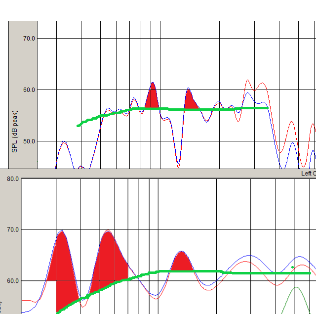

Это в упор. Нужно с метра.
Ну да, с метра и безэховой камере, и не останется и -14дБ на тех 40 Гц. А в "эховой" у Дмитрия с окном 77 мс вот так:
77 мс.jpg - не может не нравиться! ))) Поэтому низких (МНОГАГУЛА) ему хватает даже в ОЯ! Но сие вовсе не музыкальный сигнал...
Спор слепого с глухим.
Я не спорю. По заветам А.Б., просто повторяю доводы.
Кому что досталось. В смысле - характеристики КДП.

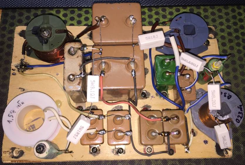

Пришли детали, закончил фильтр, здесь ничего необычного, только добавилось несколько деталей. Все подогнано к тем, что было при измерениях. Все на родной доске.

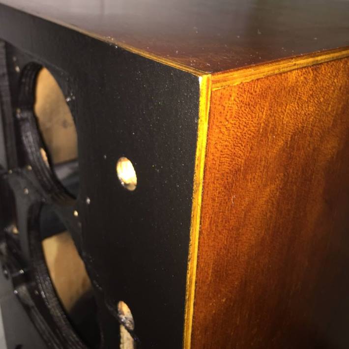

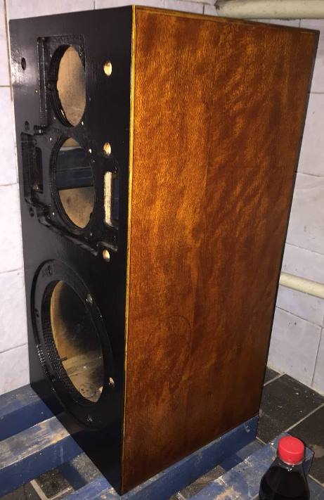

По корпусу покрасил лицевую и заднюю панель. Корпус покрыл финишно маслом, оно уже старенькое, придется подождать когда подсохнет. И уже потом все соберу.
photo_5_2024-03-26_14-21-41.jpg photo_1_2024-03-26_14-21-41.jpg photo_3_2024-03-26_14-21-41.jpg photo_7_2024-03-26_14-21-41.jpg
Слева вверху катушка ФНЧ? Где её железо, болт посередине (посерЕ Дине, точно в насыщении!!) - всё железо? Сколько её активное сопротивление?
photo_2024-03-26_16-18-58.jpg photo_2024-03-26_16-18-59.jpg photo_2024-03-26_16-19-00.jpg
Да. 0,6 Ом по тестеру.

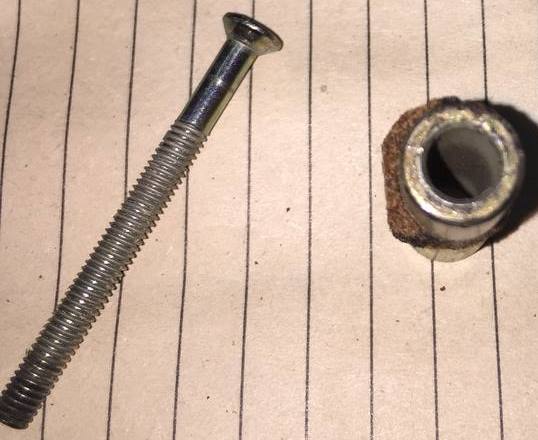

Там болтом крепится сердечник из чего-то пермаллоистого.
По хорошему нужно считать порог насыщения. На глаз не определить.
