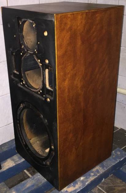

Апгрейд 25АС-109-2 (ВЧ, фильтр, корпус)

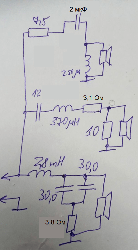

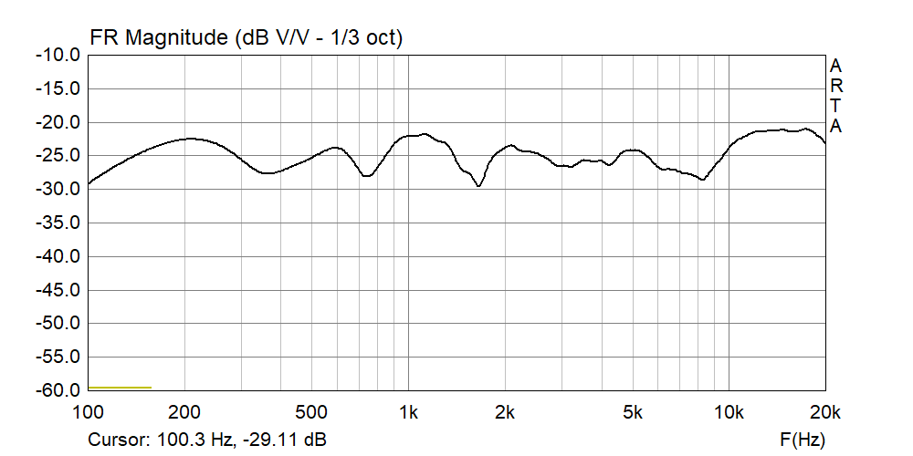

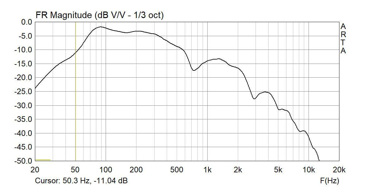

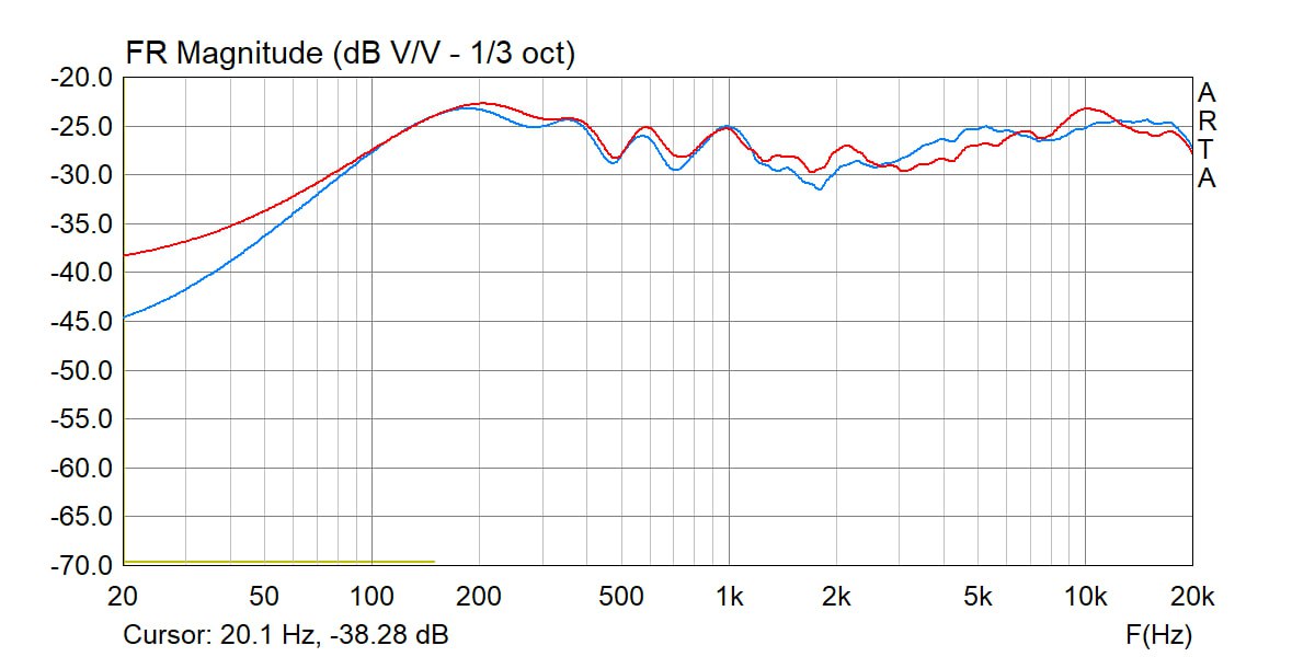

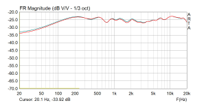

Фильтр:

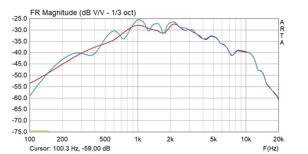

И его АЧХ по оси ВЧ, 6 мс, 70 см как и прошлый раз расстояние:

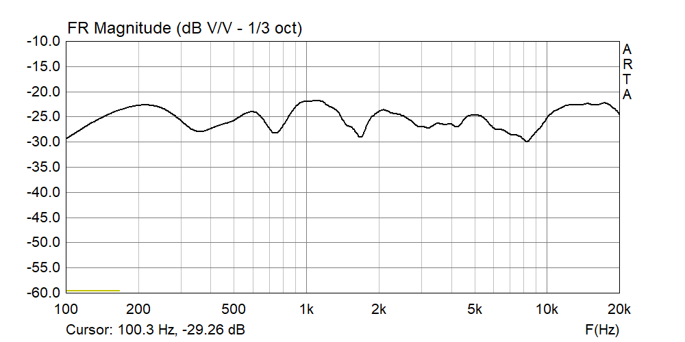

Переворачиваем полярность ВЧ динамика:

В полосах и суммарная где? 3,1 Ома сразу замените на 4...5 Ом, а непосредственно перед ВЧ динамиком добавьте эти 3 Ома. ВЧ полоса влияет на 3 дБ на частоте 1 кГц? При разделе 4,5 кГц? Где-то ошибка.

По полосам не делал, для начала понять правильность фазировки. Теперь можно и по полосам.
На ВЧ резистор сменил на 10 Ом, в НЧ цепи резистор сменил на 5 Ом. Остальное не трогал:
Изменения мизерные

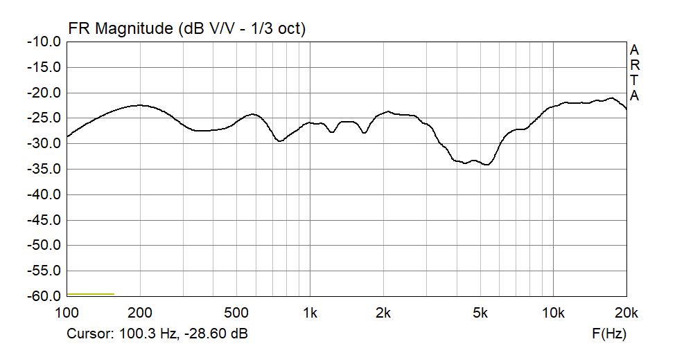

Для пробы вставил в катушку СЧ динамика ферритовый стержень:

Без полосовых АЧХ - сразу на пенсию. Помните, что с нынешней точки "70 см напротив ВЧ" вы сведёте верхний стык для области выше АС, а нижний стык вообще свести отсюда невозможно!

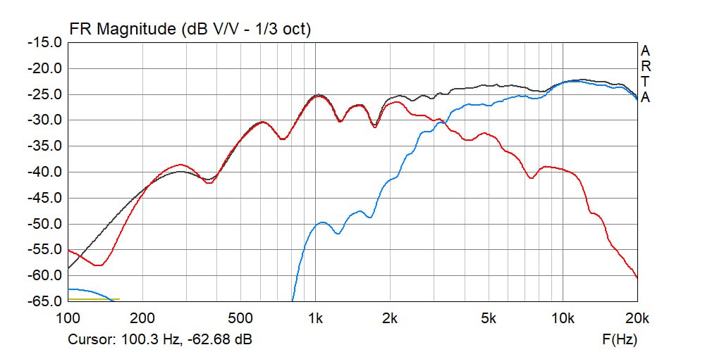

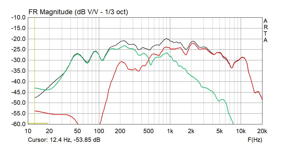

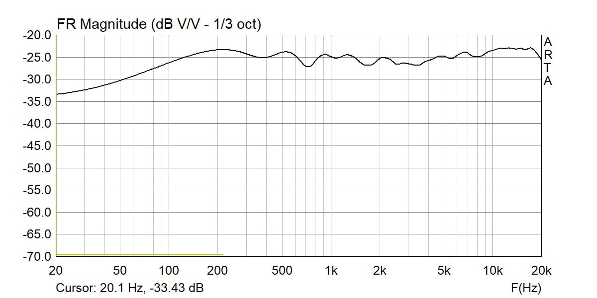

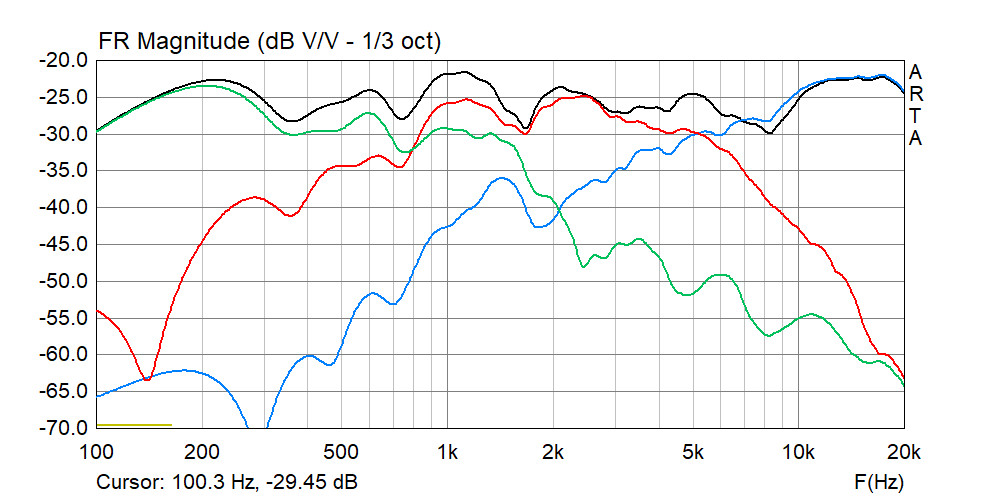

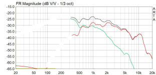

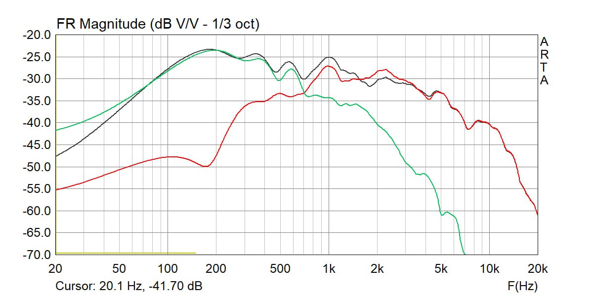

Черная - общая АЧХ:
Для сравнения заводской фильтр:
6,306

Крутизна ската ФВЧ ниже плинтуса, 5...7дБ/октаву из-за конского резюка спереди, разделяем его на два: до- и после- конденсатора 2 мкФ. С "несогласием" СЧ на частотах 7...9 кГц надо разбираться снижением частоты раздела в первую очередь. Нижний стык не смотрим.
Оба-на! Я просил поменять гасящий 3,1 Ома в ФСЧ на 5 Ом, а Вы поменяли 3 Ома в ФНЧ? Я не просёк, извините! 3 Ома в ФНЧ - на место! С ФСЧ будем разбираться.

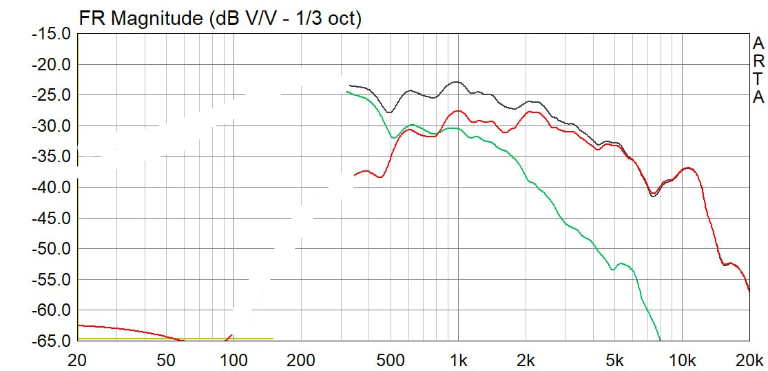

Есть такое:

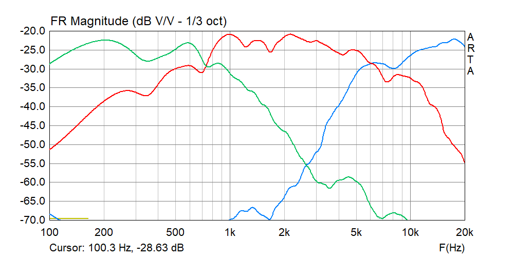

Окно 6 и 2 мс, СЧ полоса:

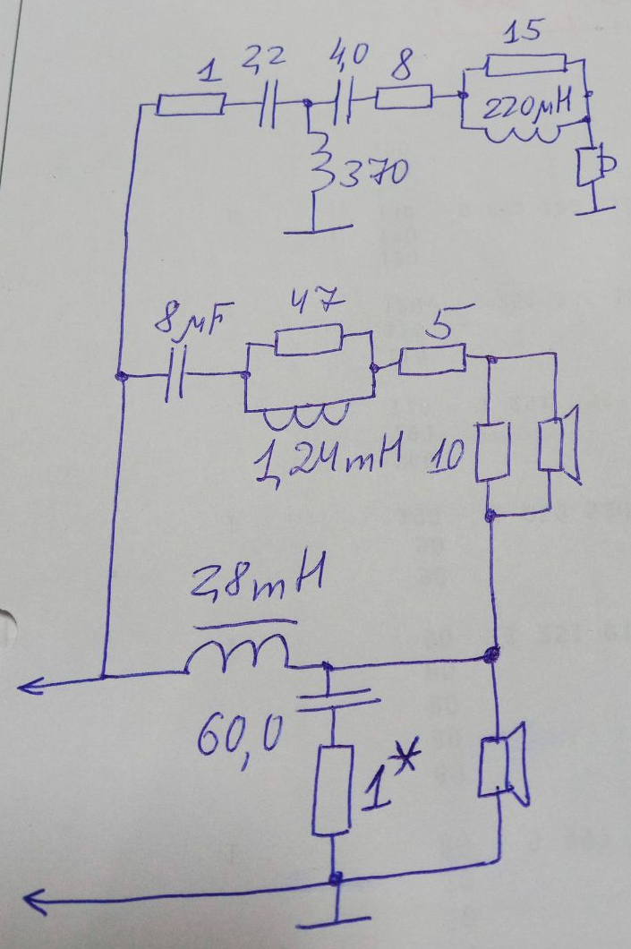

Спасибо Николай. Возможно кому пригодится финальный вариант, как "взял, спаял и работает". Все таки НЧ и СЧ родные, а ВЧ при желании можно найти за не дорого.

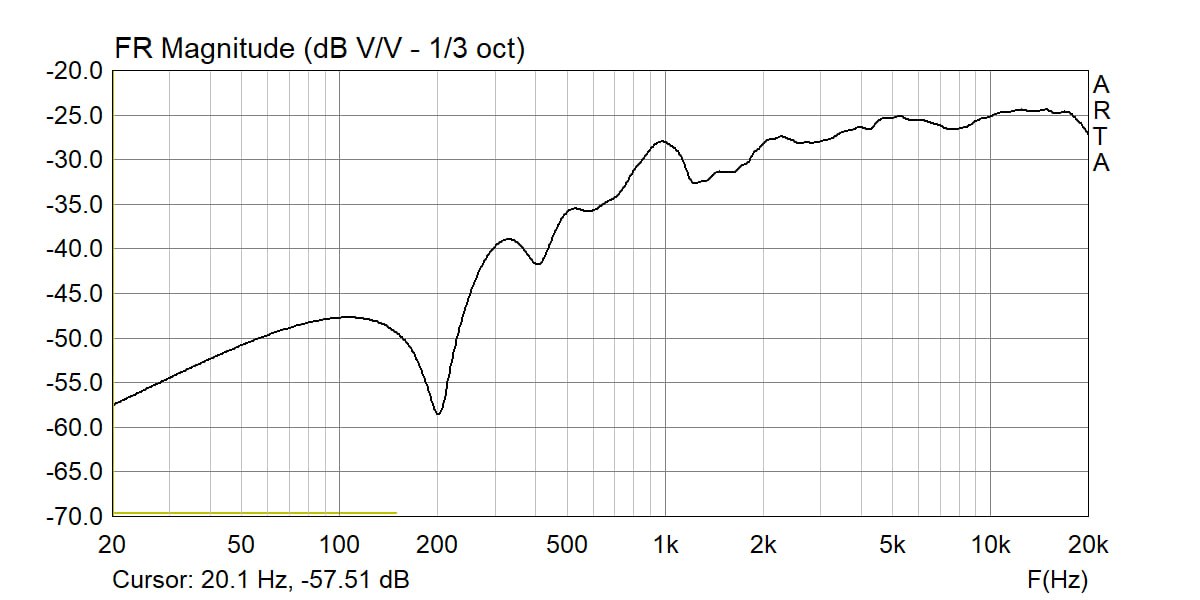

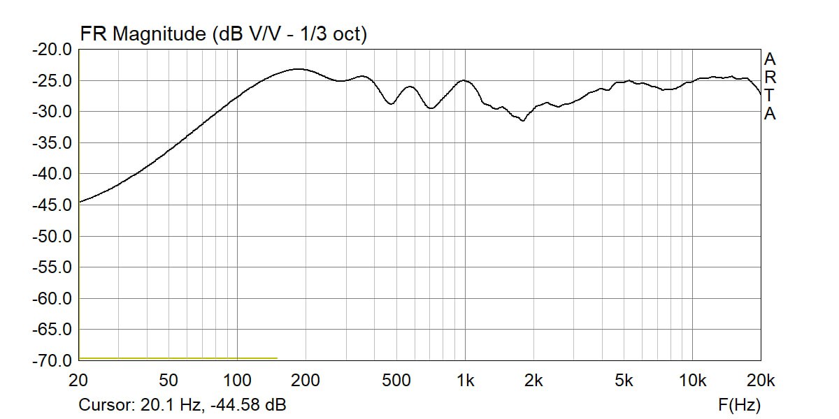

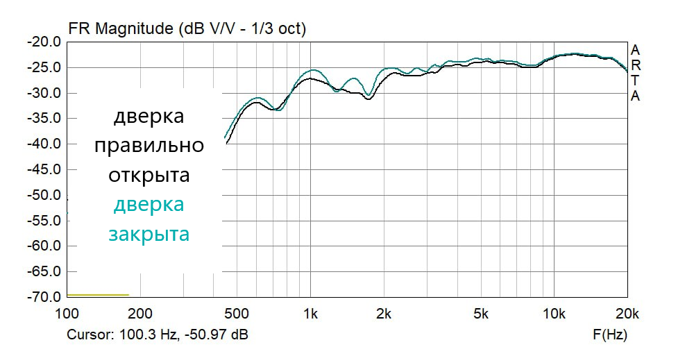

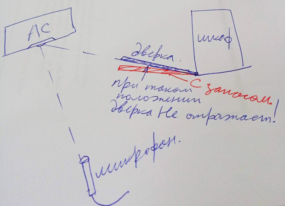

У Дмитрия - тажёлые условия с отражениями в рабочем помещении. Пришлось открыть шкаф сбоку таким макаром, чтобы металлическая дверка смотрела на центры динамиков,
после чего зона 900...2500 Гц пришла в норму. ВременнОе окно одинаково:

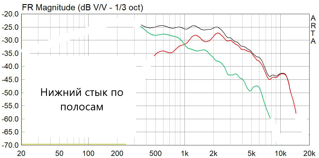

Но ниже бардак остался. А вот учебный нижний стык (резистор в ФНЧ пока 5 Ом), микрофон в точке на 6 см ниже центра СЧ динамика, с 70 см.
Наблюдаем: а) гудение СЧ дина в боксе на частоте резонанса 200 Гц, ПАС снята. Не помогает даже 10 Ом ему в параллель; б) нехорошесть НЧ динамика на частоте 550 Гц, ничего не поделать; в) частота раздела как будто специально выведена на 500 Гц; г) уровень НЧ полосы на частоте 900 Гц - просто охмурительный. При том, что НЧ вышел из поршневого режима на частоте 500 Гц, этот горб есть зло; д) стык в фазе от 140 Гц до 3 кГц, или больше четырёх октав. Воистину эта парочка создана друг для друга: их АЦ смещены так, что при нормальных фильтрах (с людской крутизной скатов) и включении в противофазе возможна полная фазовая иддилия. К сожалению - не амплитудная; е) кажется, уровень басовой полки идёт по линии -25, тогда 2 кГц торчат, а уровень полки ВЧ завышен на добрых 4дБ #73 .

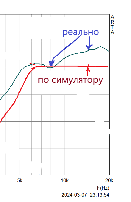

Не удивляйтесь дикому ФВЧ: так ровняется специфическая АЧХ ВЧ головки, это уже есть здесь #73 и работает. В данном фильтре уровень ВЧ полосы уменьшен на 2дБ относительно предыдущего варианта, а специфическая АЧХ НЧ полосы, при удачной разнице фаз, должна выровнять участок 400...2 кГц. Посмотрим!..

По измерению с 10 см получено подтверждение, что уровень полки НЧ-мидбас соответствует уровню на частоте 300 Гц = линия -24дБ.
Коррекция в сторону снижения частот среза полос
Можно ещё почудить, но пора посмотреть верхний стык с новым ФСЧ.
Промежуточно-финальная стадия.
Верхний стык без НЧ полосы, пока без полосовых АЧХ.

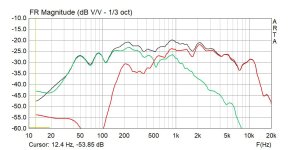

Он же, с НЧ полосой, микрофон по оси ВЧ
Бардак образовался по причине расползания по швам нижнего стыка в этой, очень высокой для него, точке:
А так то верхний стык сам по себе достаточно стабилен. Красная - по оси СЧ, синяя - по оси ВЧ

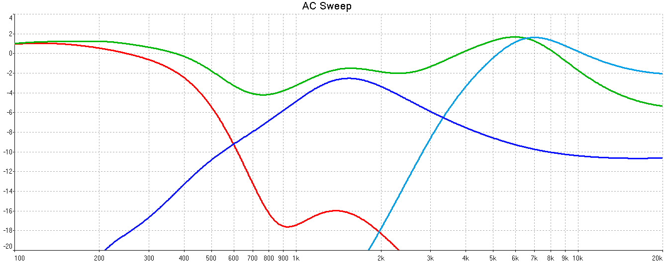

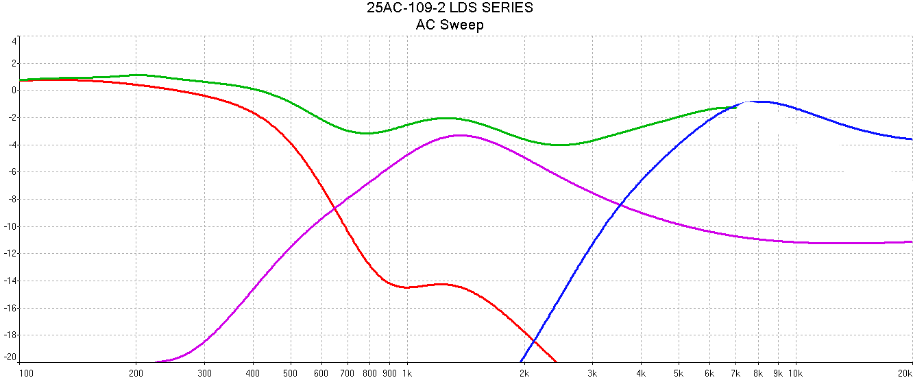

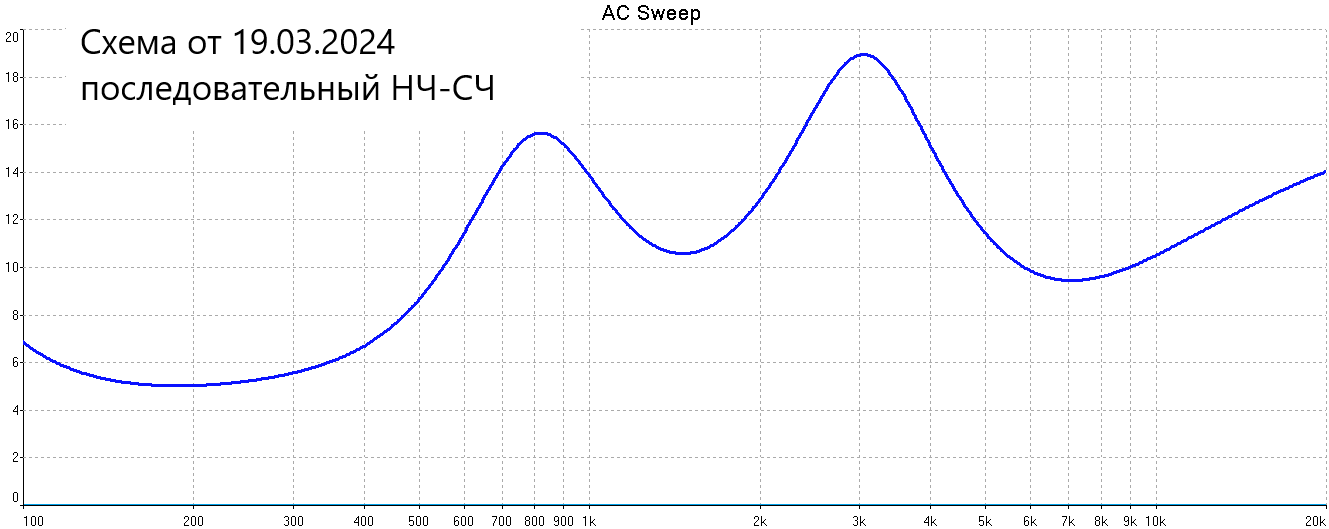

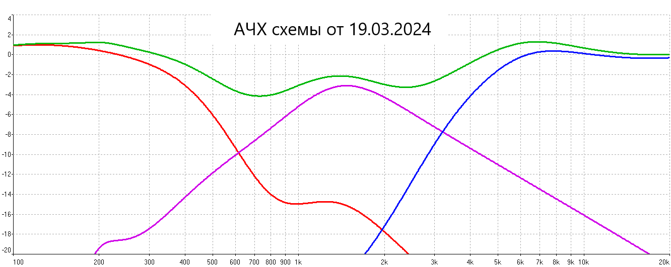

АЧХ полос по напряжению, симуляция.

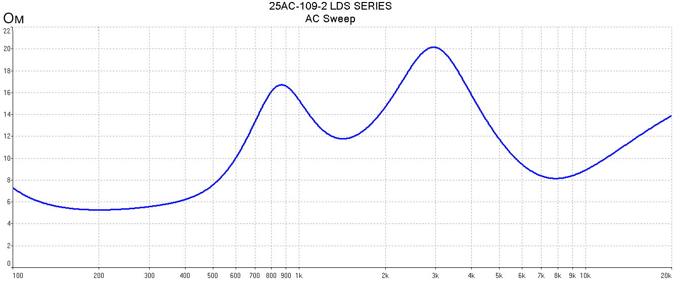

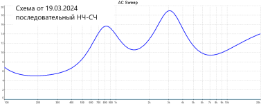

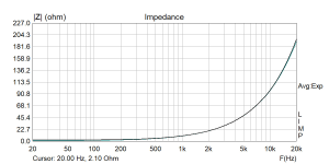

Импеданс АС, симуляция. Заниженное сопротивление на частоте электромеханического резонанса вызвано как большИм значением номинала 65 мкФ, так и особенностью НЧ динамика: его активное сопротивление всего 6,8 Ом.

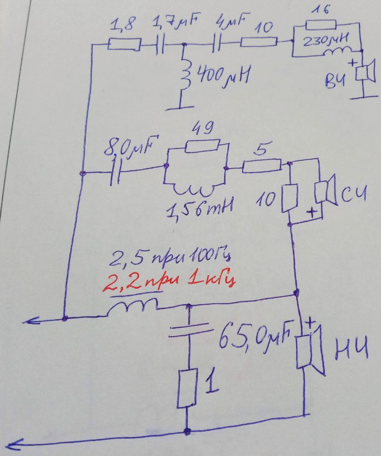

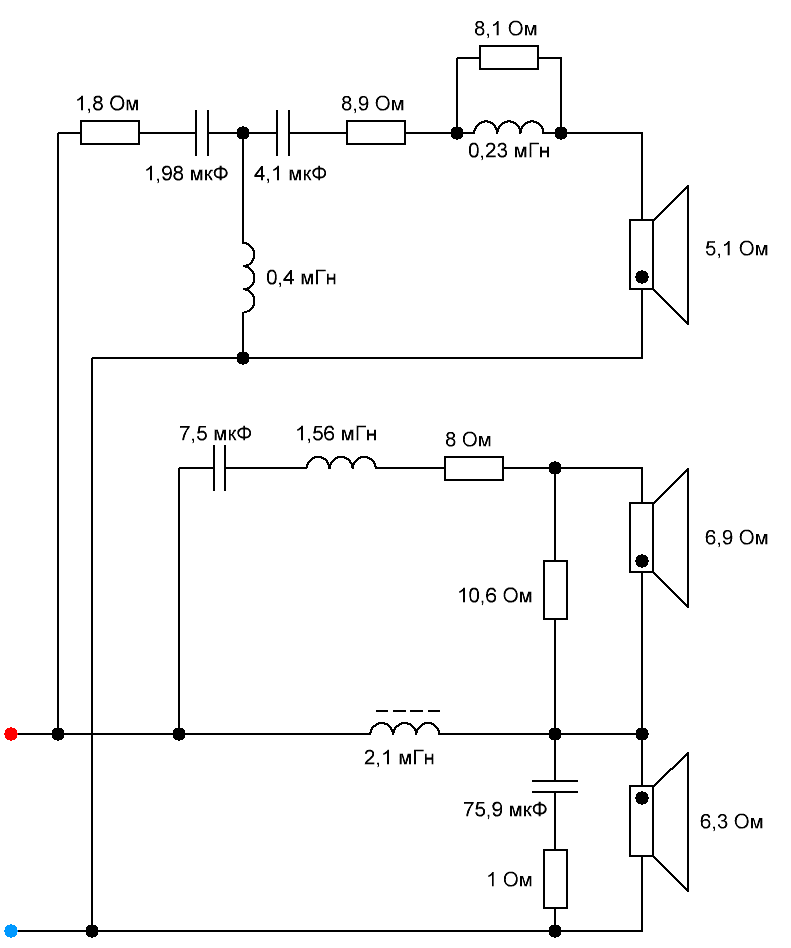

Актуальная схема:
Перспективными видятся изменения: 1,7 мкФ на 1,5 мкФ - для разгрузки 3 кГц; 65мкФ и 5 Ом на 75 мкФ и 3,3 Ома - для увеличения отдачи СЧ и уменьшения - НЧ на частоте 1,5 кГц. Также предстоит борьба с резонансным горбом 200 Гц СЧ динамика в боксе и попытка размять/промазюкать подвесы/понизить частоту ФИ, ибо есть вопросы к АЧХ с 10 см по оси НЧ:

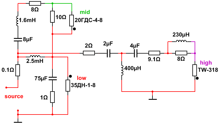

Анонс. Три полосы с 75 см по оси "на 2 см выше середины между СЧ/ВЧ", что соответствует слУшанию по оси ВЧ динамика с расстояния 2,5 метра. Окно до первого отражения, верить выше 500 Гц. Программный уровень по линии -24.
Схема:

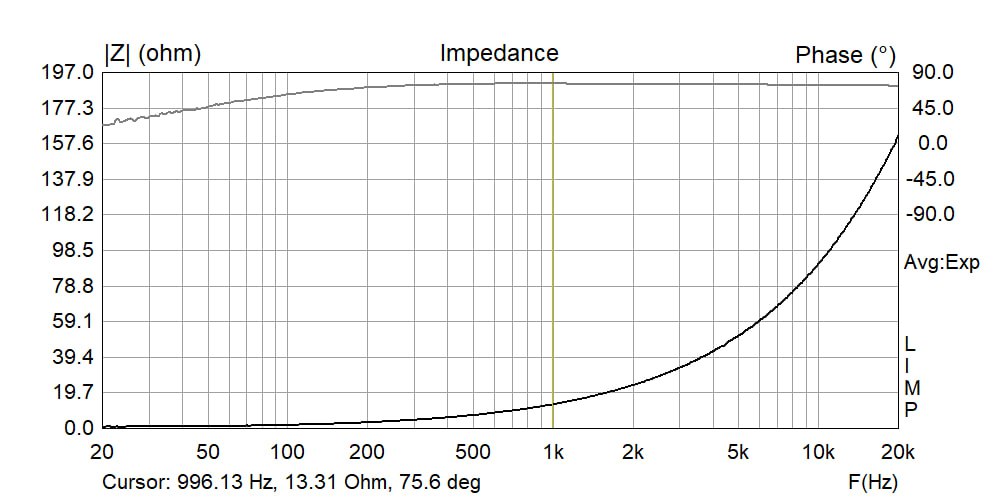

Катушка 2,5 мГн на железе с большИми потерями: на частоте 1 кГц по измерению 2,1 мГн.

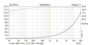

АЧХ фильтра по напряжению и входной импеданс, просевший до 5 Ом:

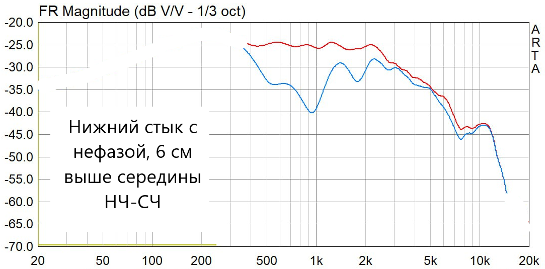

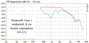

Нижний стык по полосам и "нефаза" ((С) LDS). С 70...75 см по оси "на 6 см выше середины отрезка между центрами НЧ и СЧ динамиков".
Последовательный фильтрец смог ужать неравномерность до +/-1дБ, при использовании 35ГДН с его горбом +10дБ на частоте 900 Гц! Секрет - в дополнительном (относительно классической схемы последовательного фильтра) конденсаторе 8 мкФ, создающем вместе с активным сопротивлением СЧ звена мягкий режекторный фильтр на частоту 900 Гц, работу которого и видно на АЧХ фильтра. Симулятор говорит о разнице уровней в 10дБ между напряжениями на НЧ и СЧ динамиках, а звуковые давления там равны, раздел 1кГц!
Интересный и полезный момент. Крутизна скатов в НЧ и СЧ полосах одинакова, и они работают в фазе вообще во всём диапазоне. То есть, положение АЦ при заводском размещении 35ГДН и 20ГДС на передней панели, при прослушивании с 2,5 метра по оси ВЧ дина - идеально.

Схема получилась такая:
В цепи СЧ есть катушка на 1,56 мГн, она составлена из одной с толстой жилой на 1 мГн и другой с тонкой на 0,56 мГн. Нашел провод с 0,61 по лаку. Намотал пару идентичных катушек, вторую доматывал ориентируясь по весу в 57,3 г - сошлось.
Намотал 1,57 мГн, но на 2 кГц это 1,56 мГн (+/-)
Черный график намотанная катушка, а бирюза - то, что было при настройке:
Померял АЧХ, красный - намотанные новые катушки, но тоньшей жилой.
Возможно это погрешности на уровне самых измерений.

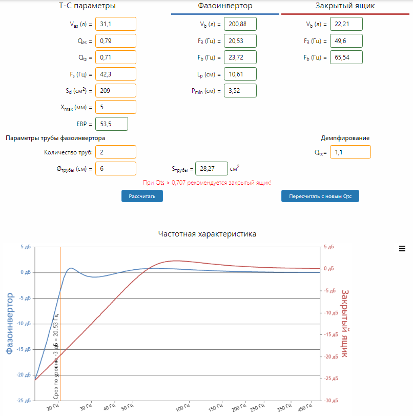

Высокая добротность (для ЗЯ запредельная, для ФИ непригодная), высокая резонансная, высокая чувствительность (по сравнению с даташитом).

Я то думаю, почему он без задней стенки не плохо так выдает бас. Клеить доп магнит?
На счет закрытого корпуса сомнительно. Сам корпус изготовлен из фанеры, со шпоном 11 мм толщина.

Параметры мусорные, никуда с ними.
Отличный мидбас для двухполоски в 15 литрах в систему 2.1 с сабом.
Что вам тут не нравится? Все более чем замечательно для ЗЯ. При коррекции баффлстепа будет отлично выдавать бас на площади 12-20кв.м

Магнит магнитом, а резонансная останется высокой. Подвес Вы промазывали без разминки, а с ней должно быть эффективнее. Так что очередной двусторонний намаз, водочка на оранжевое блюдечко и 20 Гц вне корпуса на Эн часов.
Чем отличный? Добротностью 1,3 в 15 литрах? БольшИм размером как для двухполоски?
ФИ долбит корпус изнутри сильнее, чем ЗЯ, на частотах от своей настройки и выше. Закрывайте и привыкайте к закрытоящичному звуку*
Также в помощь порционно ЗПМ, под контролем микрофона.
Вам шашечки или.... Загоните график для 2пи в edge добавьте румгейн и посмотрите на результат.
Для 8* дюймовой двухполоски 15 литров большой размер?. Ну...не знаю.
ФИ долбит корпус изнутри сильнее на частотах от своей настройки и выше.
На этих частотах "долбежка" не очень-то отражается на АЧХ.

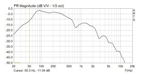

В корпусе 25АС-109-2 = 33,5 л по внутренним панелям ящика. Если закрыт трубы ФИ, то по началу бас пропадает совсем, потом слух настраивается, что-то есть. Но все же с трубами совсем иначе, я бы не сказал, что есть гул.

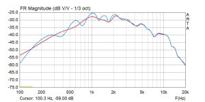

АЧХ из тех что нашел последних, по оси НЧ, 10 см, 35 мс:
С фильтром или без не помню.

С ФНЧ и без СЧ полосы. Снимите с одним ФИ и ЗЯ при случае в тех же условиях.
После ФИ гул ЗЯ - как бальзам )))

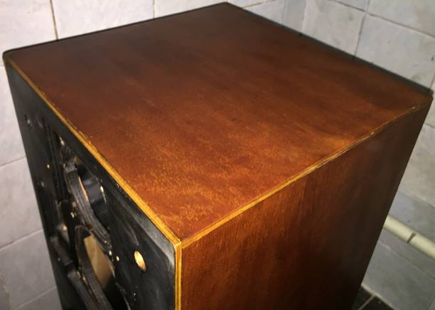

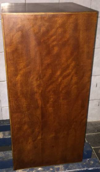

Надо подсчитать на какую частоту те трубы вообще настроены. По корпус на реставрации, позже) Ну на счет гула ЗЯ не тот случай, здесь с родными трубами играет хорошо, как минимум мне нравится.
Отклеил самоклейку, а тут натуральный шпон. На углах есть сколы, они зашпаклеваны. Немного зачистил шпон, обезжирил и покрыл морилкой в 3 слоя, ветошью. Далее масло. Лицевая и задняя панель будут черными, как и задумывали на заводе, только молотковая краска.
photo_2024-03-25_15-11-04.jpg photo_2024-03-25_15-11-31.jpg photo_2024-03-25_15-11-32.jpg

ФВЧ нагородили 'маманегорюй' небойсь симуль нарисовал? _hm_

Прикинул по расчету, если добавить магнит, то Qts упадет примерно до 0,6. Если понизить резонанс до 30 Гц, за счет снижения гибкости ЦШ, то тогда добротность должна упасть примерно до 0,4 - это уже интересно. Но это все очень теоретически.
100%. LR-цепочка создаёт холм 8 кГц и контролируемый спад выше 12 кГц, без неё тоскливее.
