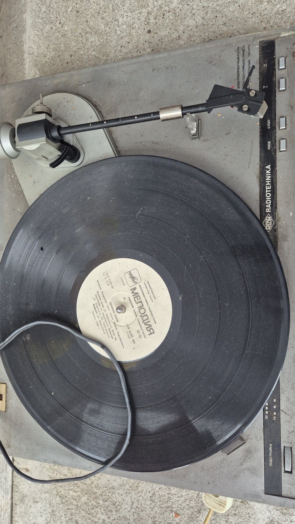

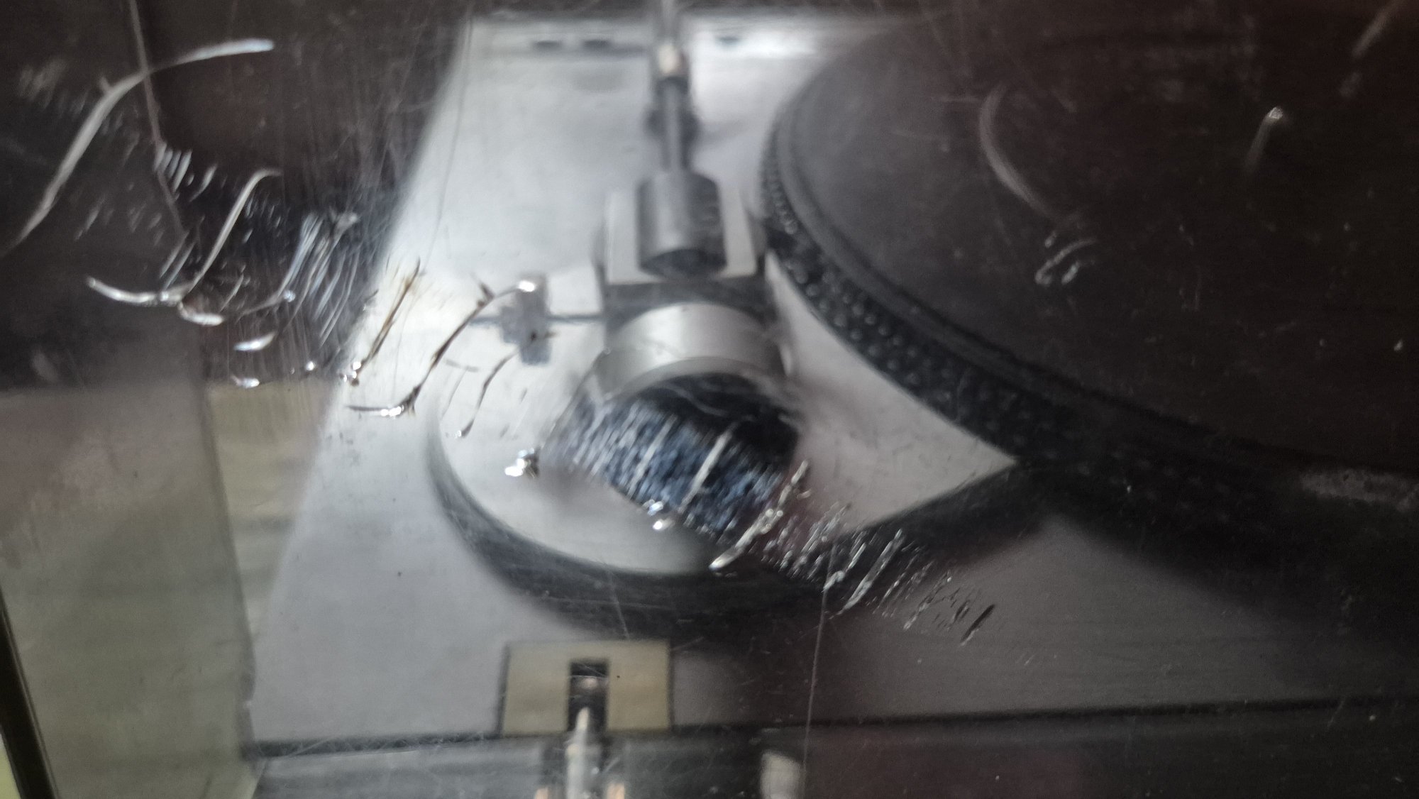

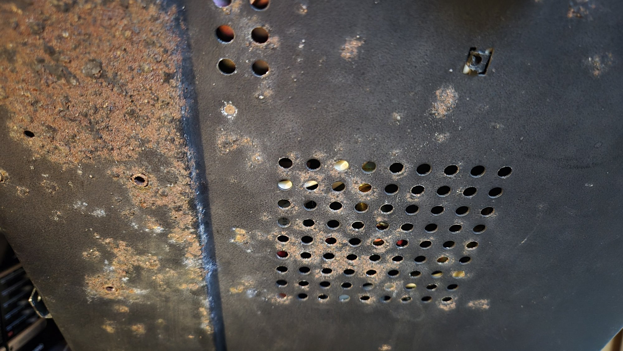

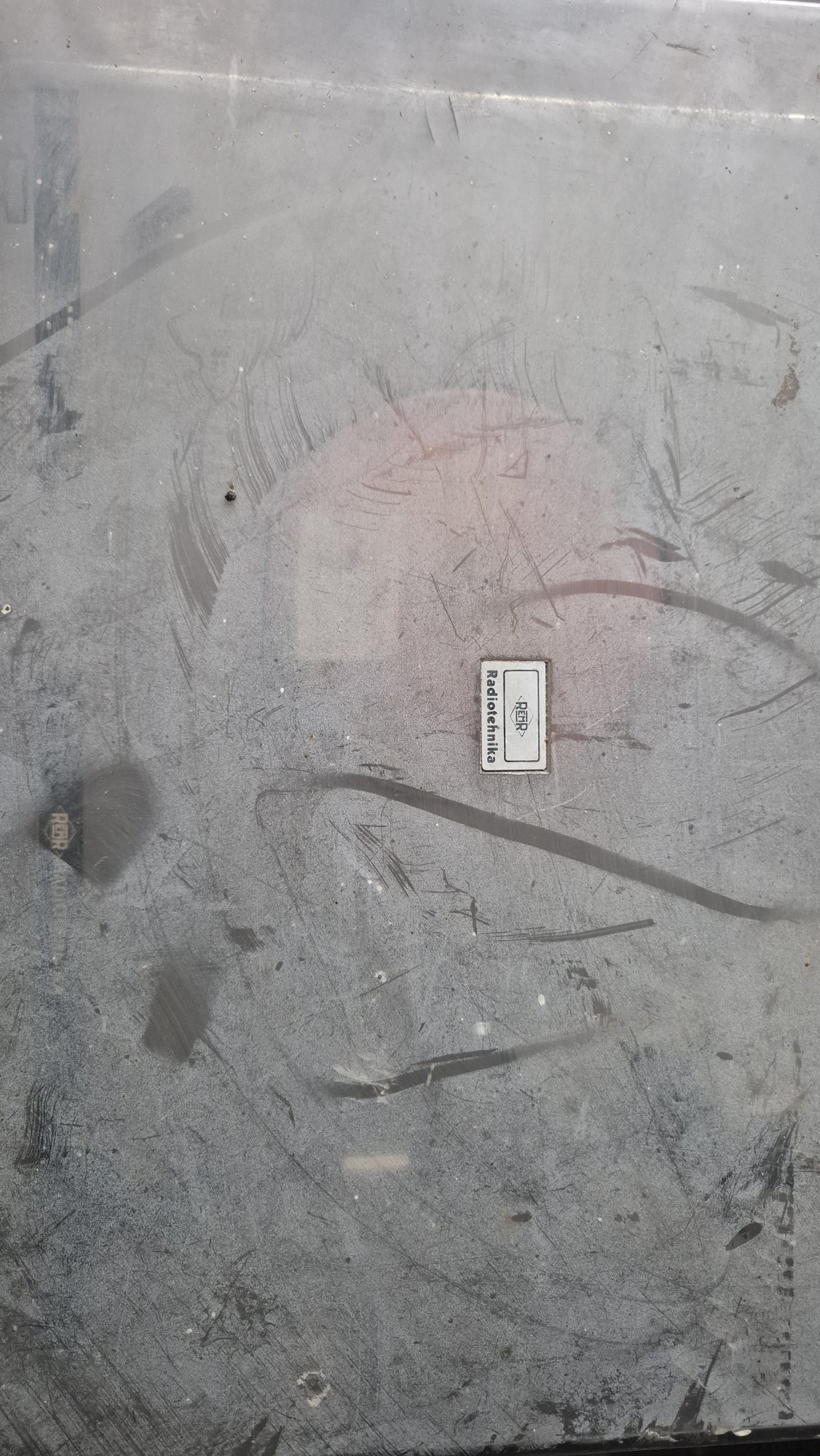

Ребят.кто то вынес, я подобрал арию 102.если что серьёзно,делать не буду.

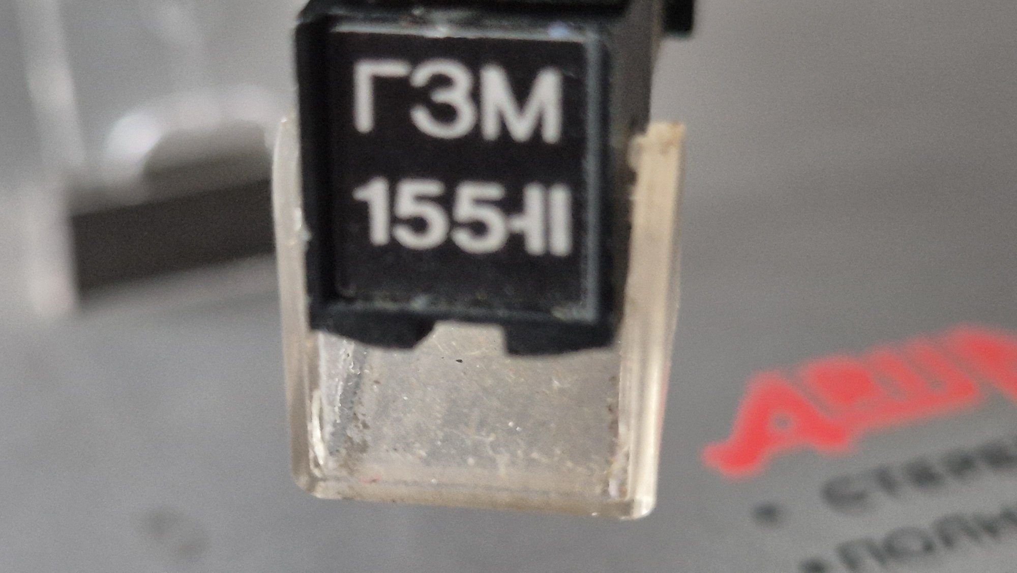

А я бы восстановил в полне прилично а головка вон на озоне рубль стоит только вчера прислали как раз для легкого танарма,у меня две вертушки одно G602.вторая вега-122с и пласты есть так душевно можно прослушать.

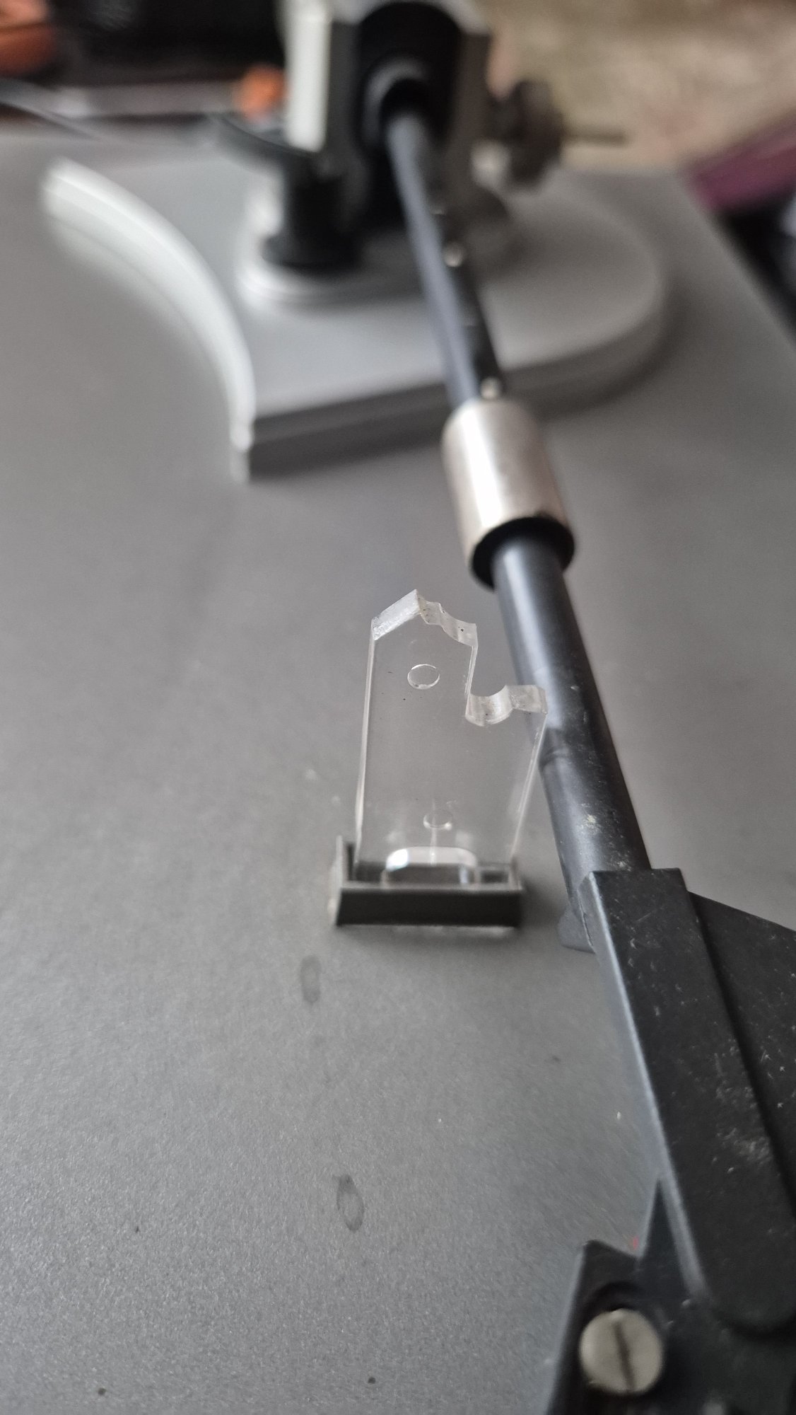

Да есть желание сделать,иногда послушать,я боялся за мотор, как ни странно работает на заводских электролитов.А иглу найдут из запасов,главное стойку сделать и микролифт,кусочки пластмассы поломаны,видимо упала или ударили.

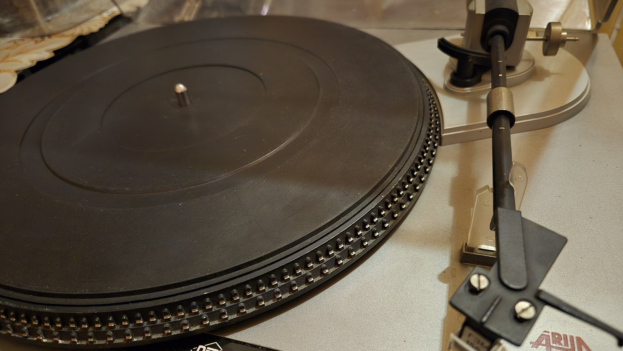

Ну что боятся руки есть голова на месте в перед и будет аналоговый звук.

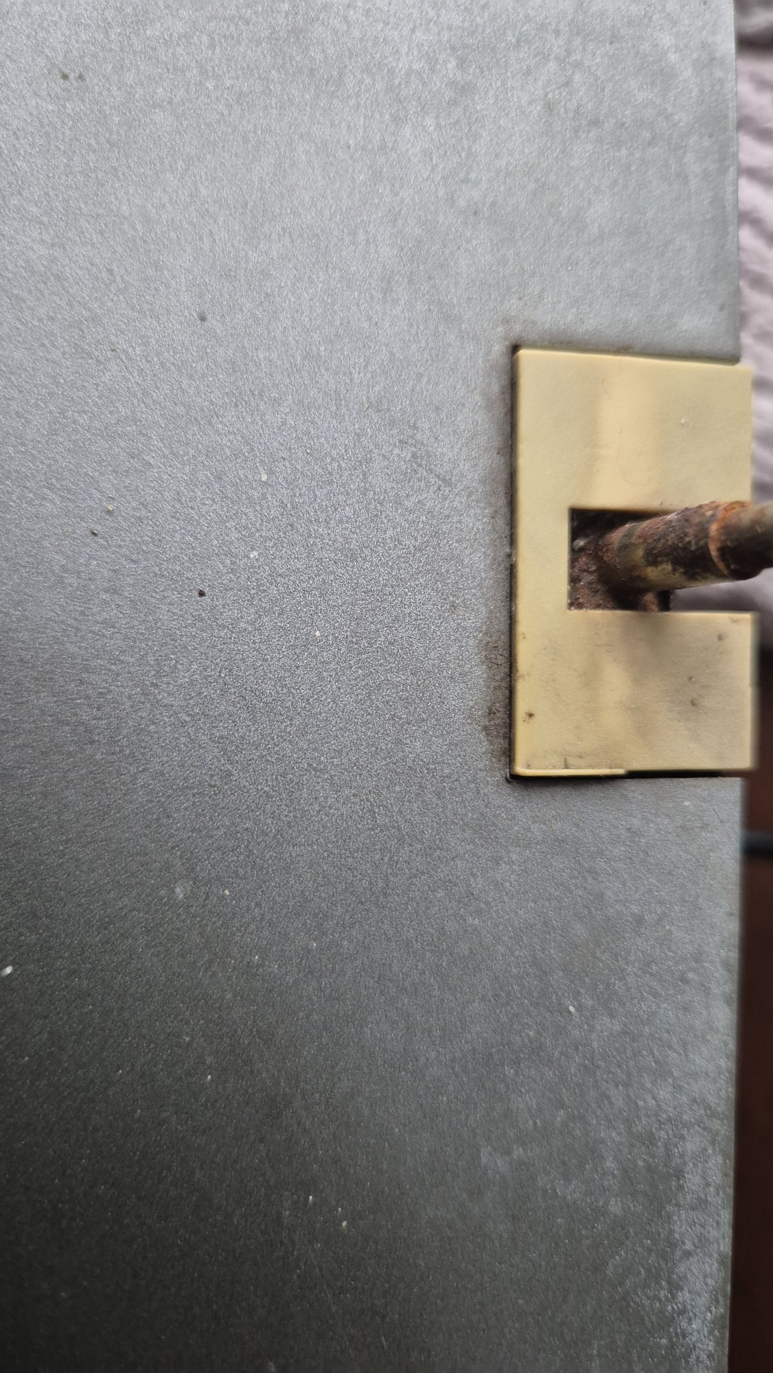

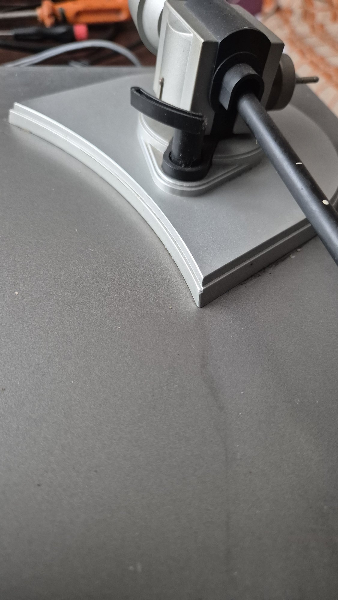

Стойка другой стороной повёрнута вроде.
Если крутит то норм,игла да,на озоне недорого.
Микролифт можно и рукой.
Помыть почистить и электролиты заменить и наслаждатся.

Руки от этой мерзости потом оттирать.Нетушки.
А пропитка потом жирными пятнами идет. Экспериментаторы.... :)

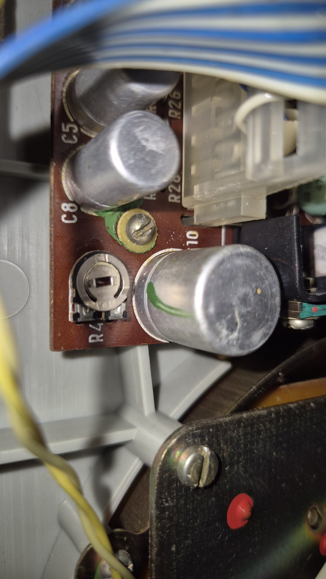

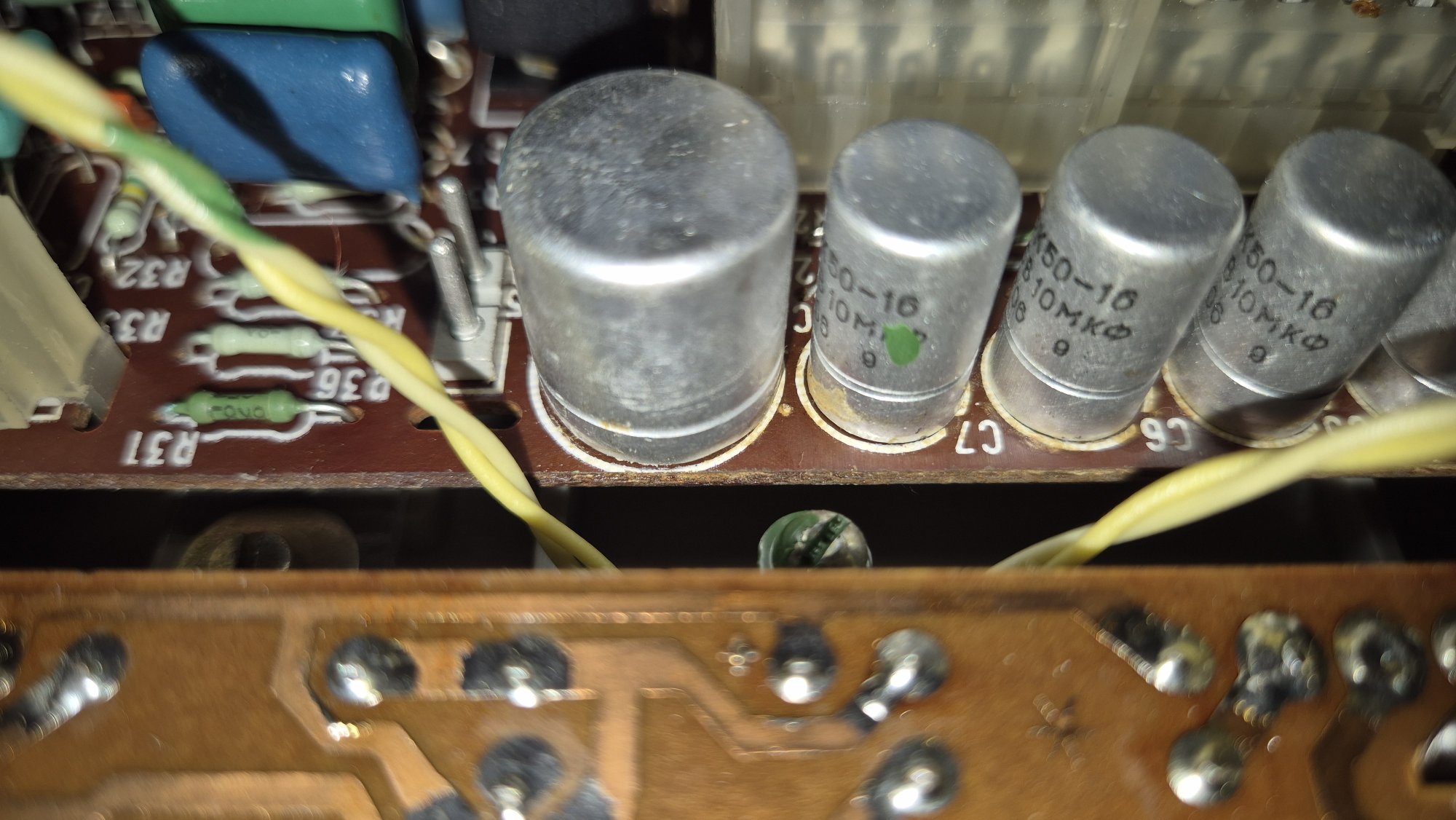

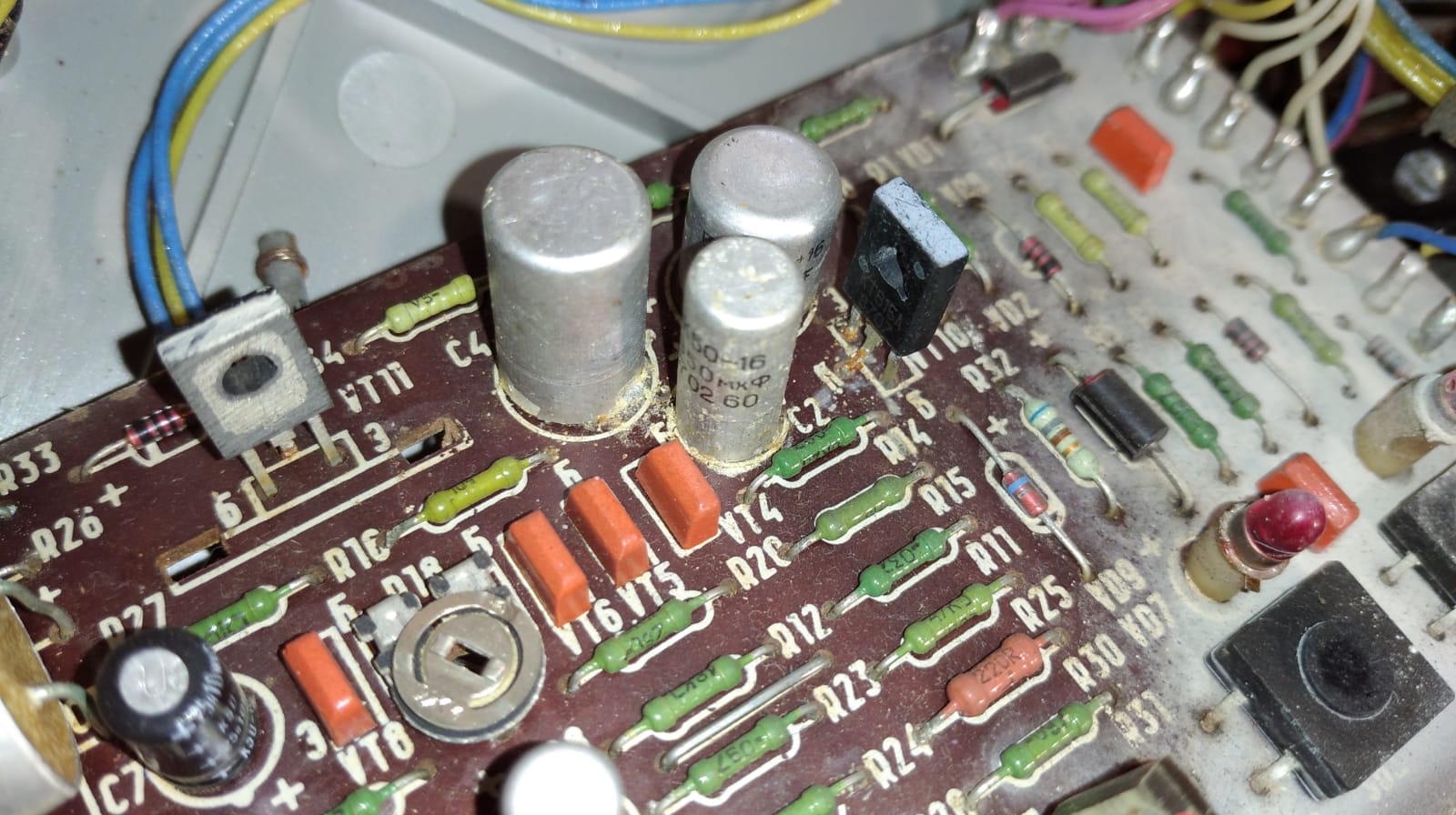

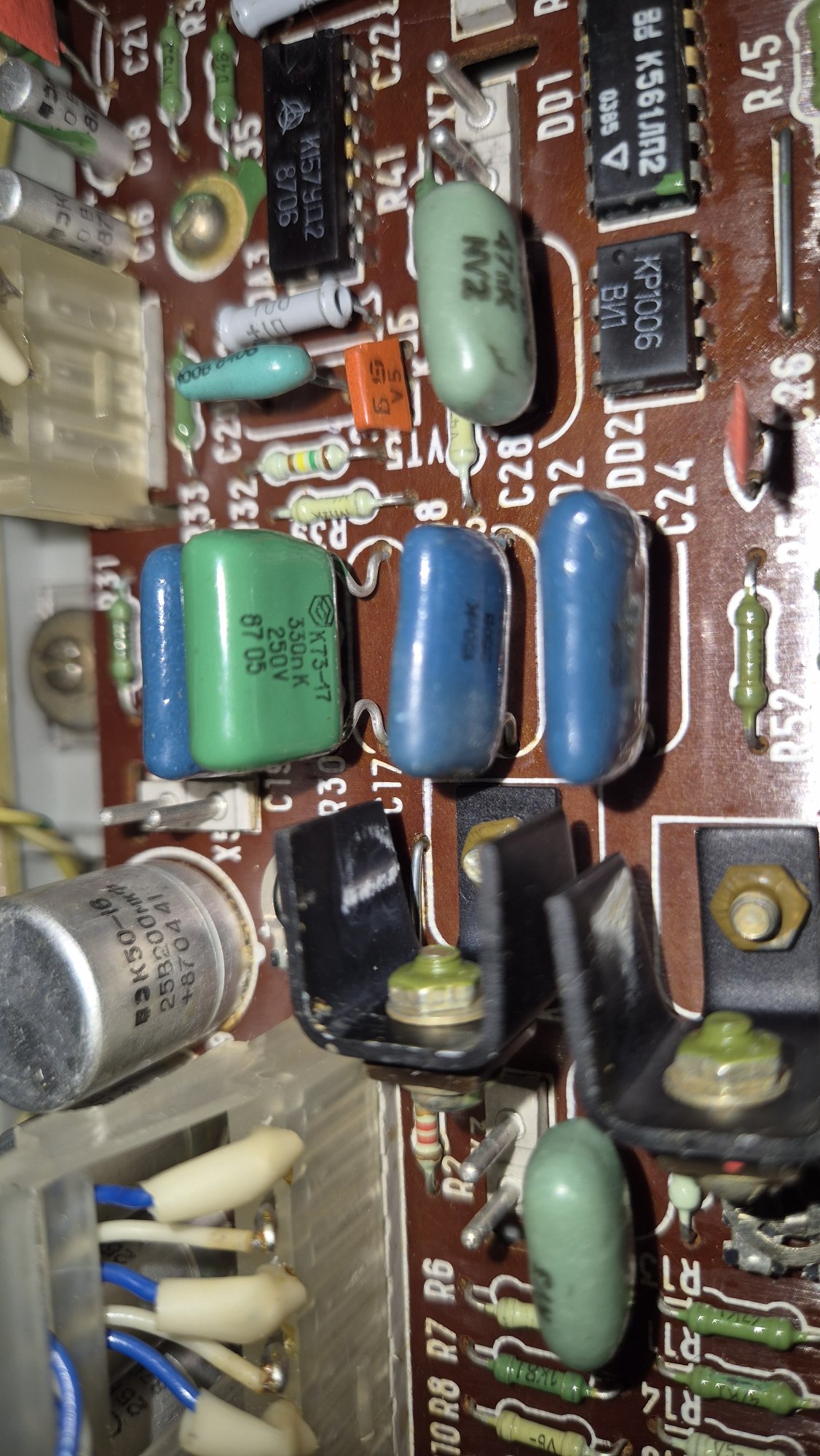

Осмотрите визуально основания кондеров,если нет белых,жёлтых,коричневых налётов ,как бы корками,похожими на комки соды грязной,то ещё может живые.
Если есть такое,то лучше поменять,там всё таки микрухи транзюки,пробьёт,будет сложнее ремонт.
Типа такое как на фото.

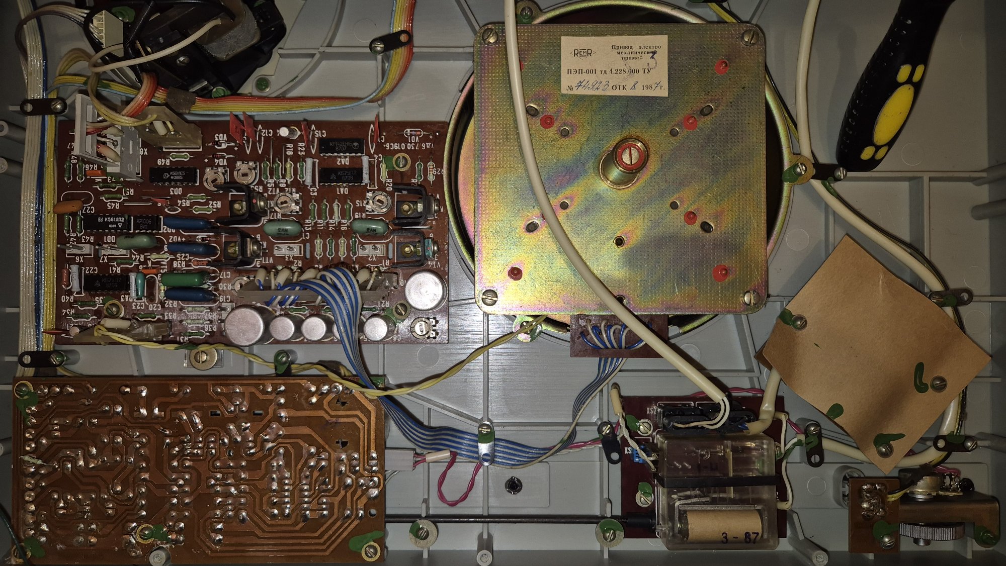

Там БП на шикарном трансформаторе-торе. Он один стоит многого.
В моем заводском варианте "Арии", с меньшим количеством плат импортного привода, нашлось место не только на плату УК, но и на усилитель для наушников.
Так как тор был заводской, мотаный на станке, то на нем намотал еще две вторичные обмотки. В итоге поместилась и плата стабилизатора, с выходным +-- 25 В.

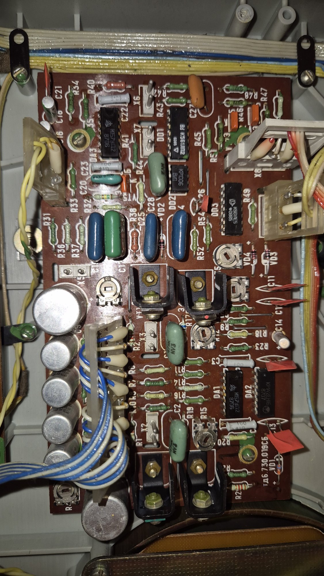

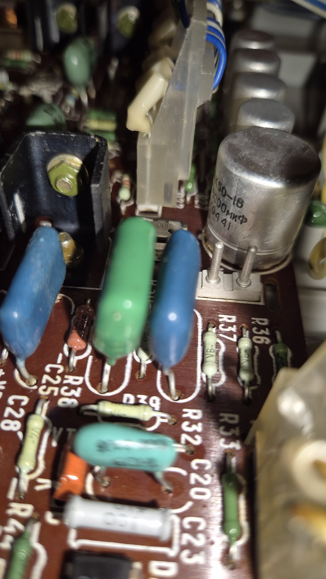

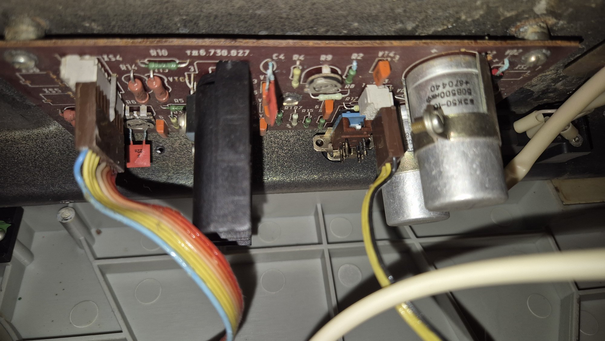

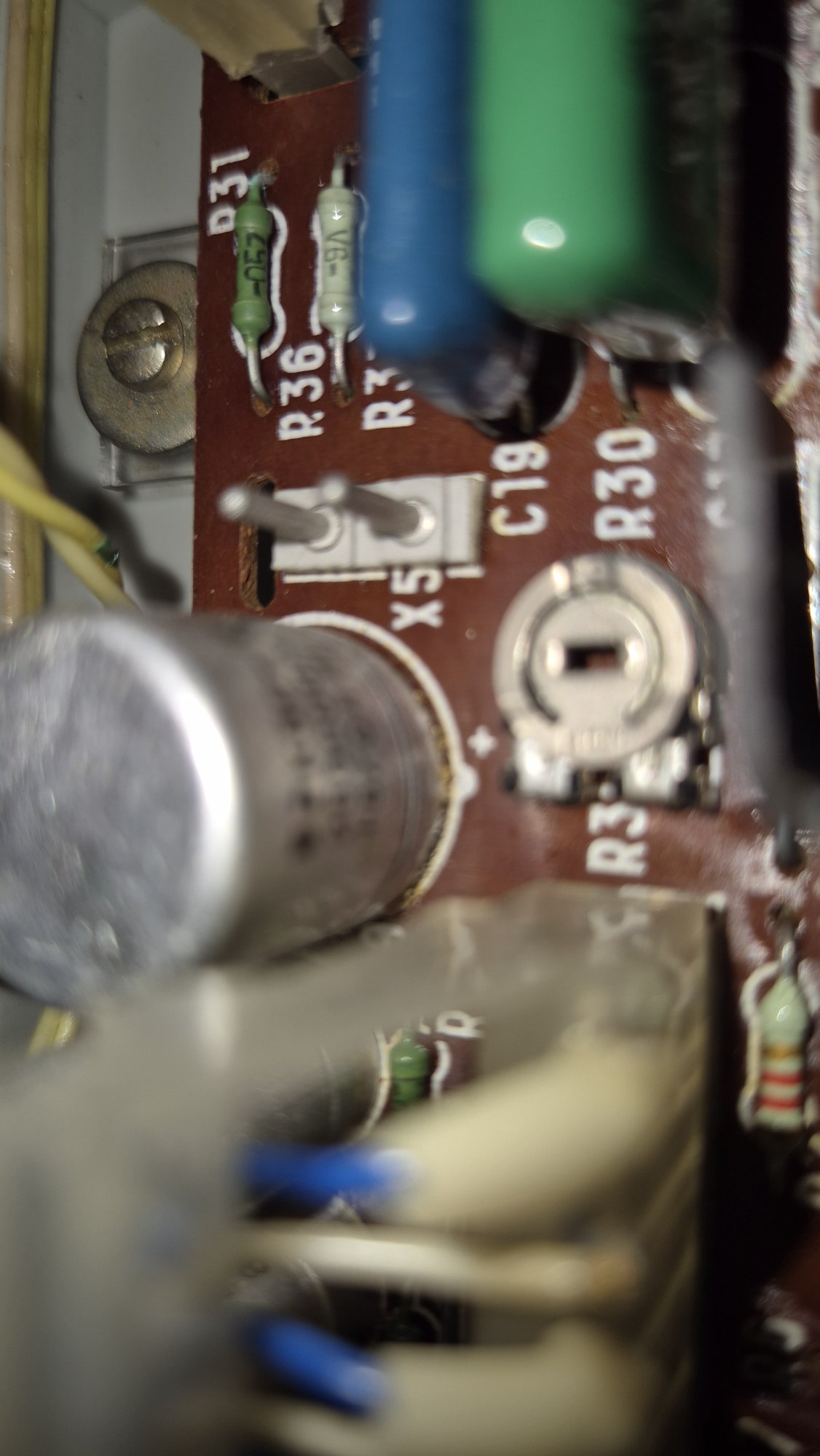

Посмотрите пожалуйста электролиты.
На первом и пятом уже начали течь.
Перепишите номиналы всех электролитов,можно по схеме ,если тут неудобно лазить по плате.
И купите китайских Лучше корейских,всякие Джамиконы там)самых недорогих в радиомагазине.
И менять. Паяльник,лучше с регулируемым нагревом,подбирать нагрев,экспериментально.
Следить проверять полярность,чтоб не забывать,ставить метки.
Если есть сомнения,ставить,как стоит на плате элемент.
Спасибо большое.понял буду менять.
Если не будет подходящего номинала по вольтажу,ёмкости,берите немного в + по параметрам.
На плате питания можно процентов на 20-50 в + даже,превентивно.
Забыл сказать.А то у советских и старых европейских другие были чуть стандарты ёмкости и напряжений.
Придется брать и с бОльшими напряжениями, чем на платах.
Для того, чтобы совпали отверстия под выводы.
Или ставить на толстые картонные прокладки с прорезями, чтобы удобно было выводы подгибать.
Да просто подгибаешь на ширину новых корпусов литов,и они совпадают.
Ну и стоять просто будут чуть выше,если что подогнуть подвинуть можно.

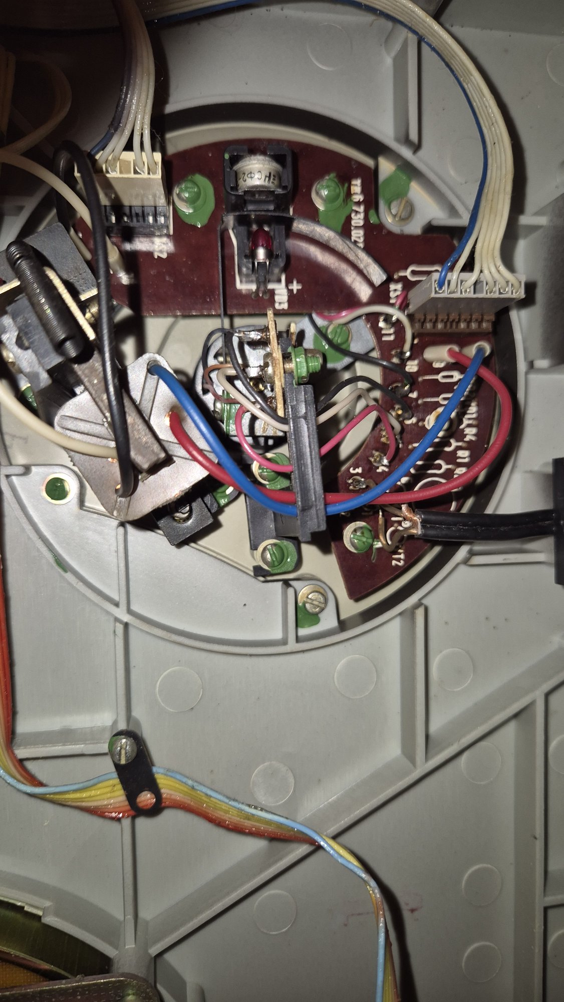

Это на плате мотора.а мелкие поставил 22uf 16v.можно такие ставить? На плате мотора находится?1000uf 25v,вместо 200uf 25v.
