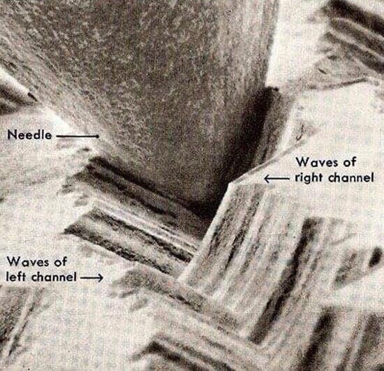

Полно в сети фотографий игл, сточенных неодинаково - слева и справа. Это результат неисправимо-плохого ведения иглы поворотным тонармом. Никакой антискэйтинг не помогает. Точка.
Им (антискэйтингом) можно лишь примерно выровнять давление иглы на стенки канавки. Равенство нарушится на другом месте фонограммы, при другом (более громком/тихом/высокочастотном/низкочастотном) сигнале.

В случае с эллипсом и шибата подобными ещё как влияет. На ВЧ нужно фазу смотреть. 12500 Гц и выше.
Боковое давление тонарма на кантеливер вызывает его смещение в сторону от картриджа и радиальный поворот иглы в канавке. А тут эллипс. Грубо швабру тащим по полу не ровно ручка по диагонали, и один край швабры всегда впереди другого.
