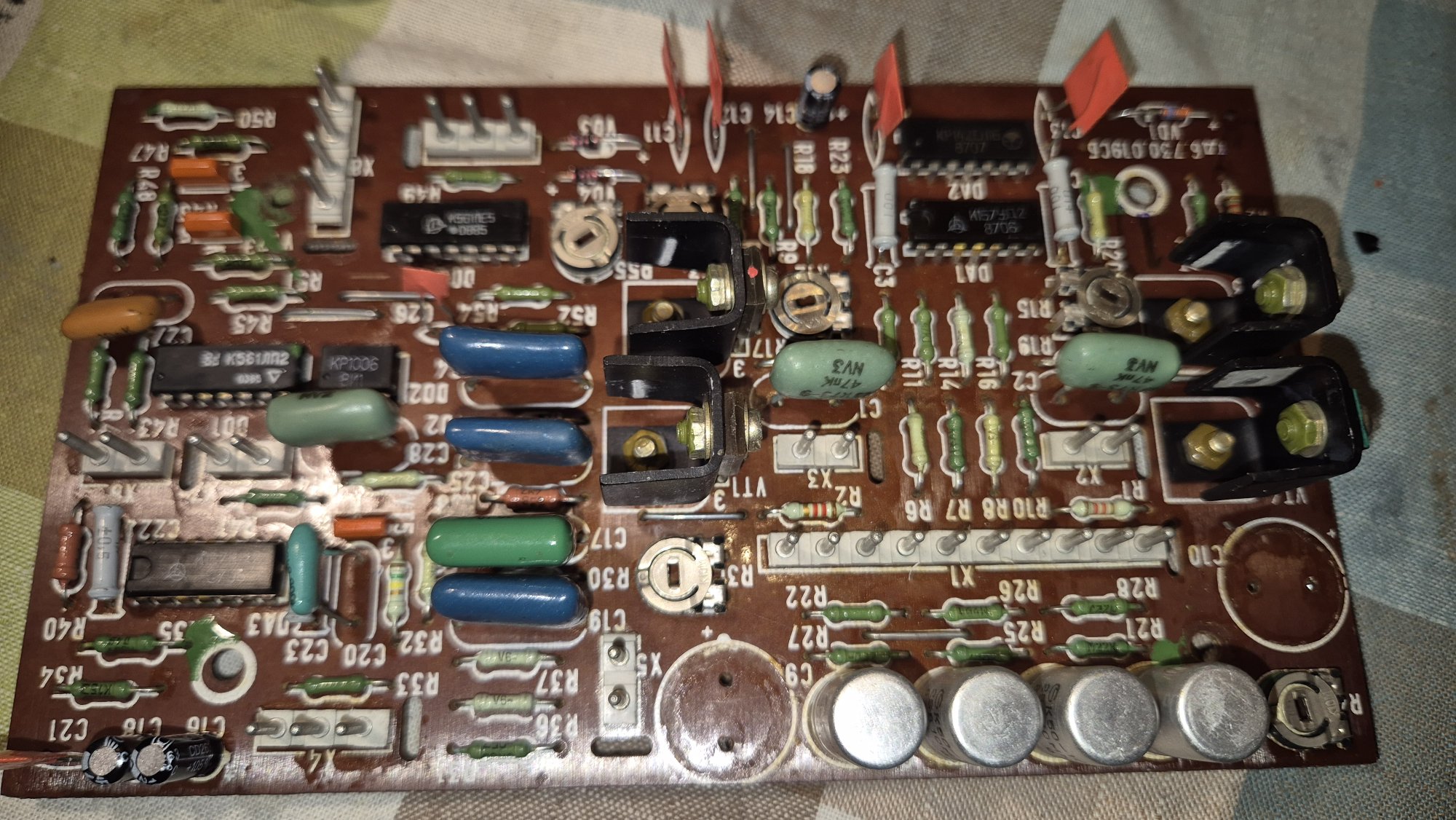

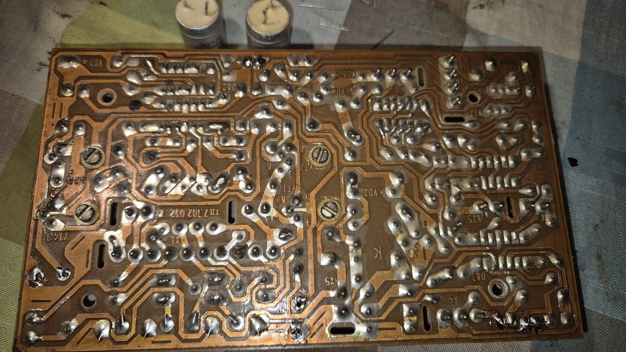

Это на плате мотора.а мелкие поставил 22uf 16v.можно такие ставить? На плате мотора находится?1000uf 25v,вместо 200uf 25v.
Это уже лучше пусть более знающие подскажут.
Я не настолько знаток)
Схему надо смотреть,что на что влиять будет.
Понимаю.есть только 470uf 16v.Придется в город тащиться.

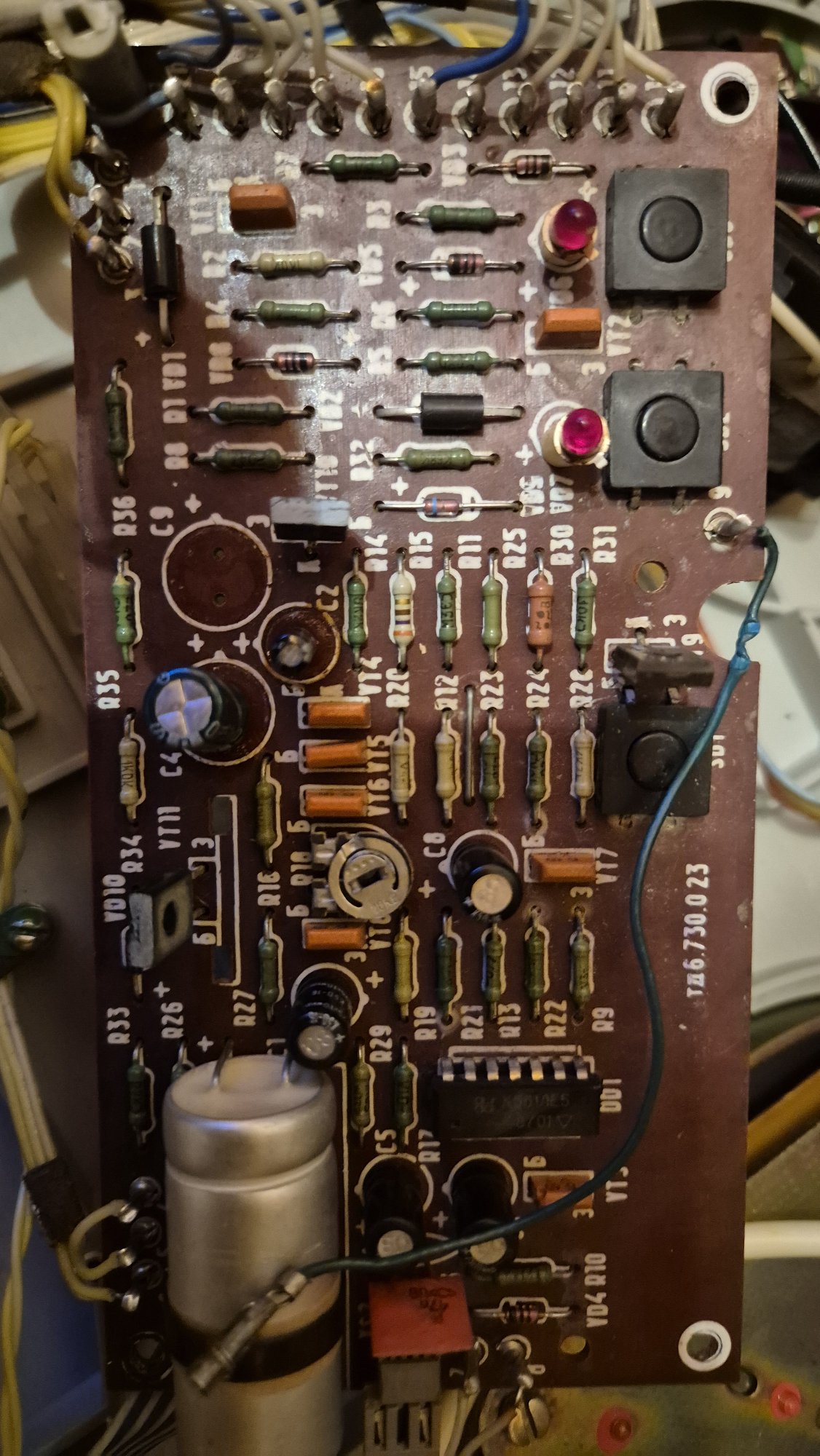

Схему читать могем? если да то напиши оставшийся к замене электролитов и что у тебя есть в наличи.
Непоменены на плате мотора ,с9.с10.а на плате управления 50uf 25v,вот что есть в наличии.

сначала надо добиться нормального вращения блина скорость-детонация мерить хотя бы телефоном. скорость должна выставляться крутилкой номинальная, детонация менее 0,2%
Миа
отпишись как получилось если пиши отвечу что знаю.
alexsan и всем большое спасибо,немнога боялся перед включением,Прослушал пластинку вроде нормально.Правда не все поменял.Чуть метки на диске движутся,лампа стробоскоба бывает подмигивает.
