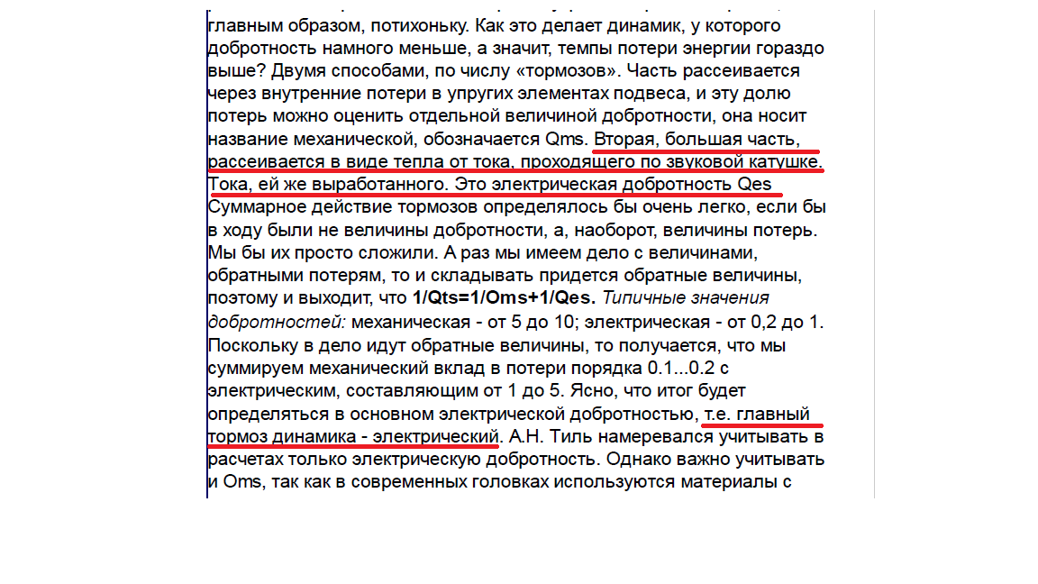

Цитирую из Тиля и Смола:
Вклад младшего партнёра
Между прочим: основоположник метода А.Н. Тиль намеревался учитывать в расчётах только электрическую добротность, полагая (справедливо для своего времени), что доля механических потерь пренебрежимо мала по сравнению с потерями, вызванными работой «электрического тормоза» динамика"
Теперь вы понимаете, что вам подменили:
1. Электрическое торможение (строго дозируемое сигналом) механическим (постоянно поднятый ручник)
2. Работу головки строго по сигналу - свободными резонансными откликами головки на постоянно изменчивый сигнал. Вам сигнал заменили резонансами.

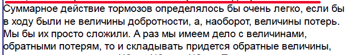

Цитирую сокращённо:
Суммарное действие тормозов определяется очень легко, если оперировать потерями
Но потерями оперировать не будем, потому что не ищем лёгких путей, да и вообще способов разобраться, цель другая:
