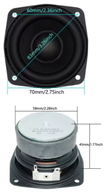

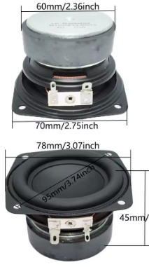

Хэ, ML-ки... недавно нарыл у кетацев две пары маленьких ML-"типа НЧ" дынамэгов в махонькие ПИ-двухполоски (до купы к их безфланцевым пищикам, или маленьким круглым Бэ-эМ-эРкам):
По зэт-кривульке Fs 80Гц, Qts в р-не 0.6, Vas около 1.5л, ровные до 5.5-6кГц.
Предварительно, ух отторжение не сделал.

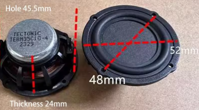

А вот чуйка сравнительно низкая. Но в самый раз по кривулькам в пару до таких Tectonicʼов
Посмотреть вложение 164983 Посмотреть вложение 164984
По зэт-кривульке Fs 80Гц, Vas около 1.5л, ровные до 5.5-6кГц.
Мои восторги вашим Бумерам! тектониксы выдают на диво охренительный звук из колонки на пару-тройку литров.
Дяденька Карта привозил эти вундер-кунштюки на обмер-обслух. Я крепко впечатлен.
Чутья там негусто, но на то есть крепкий УНЧ. Вытянет. На выставке пара колонок буквально сгустили воздух вокруг, такой могучий выдали саунд.
Тут уж законы акустики не обмануть. Дать более-менее приличный диапазон в 1,5 л?
Да не проблема. Но чуйкой придется пожертвовать.
А в общем, неодимы позволили АС максимально безболезненно компактизироваться.

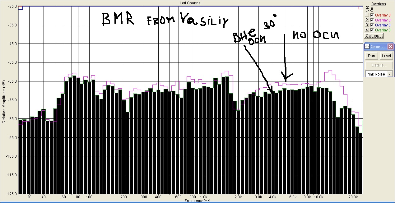

Ищу АЧХ дядь Васиных Карты колонок
    233.8 KB · Просмотры: 102
Грубо - диапазон 63-12500.
Вполне себе ничего.
Если верить даташиту удивительно ровные динамики только spl 80 дб.
Так оно и есть. На картонке в паре с теми, что выше, типа НЧ с впуклым дифом [#63] (чуйка 81дБ), через софт-кросс 800-1000Гц 6дБ/окт очень даже. Направленность необычно чудная, недостатка в сч-вч ну нема.
