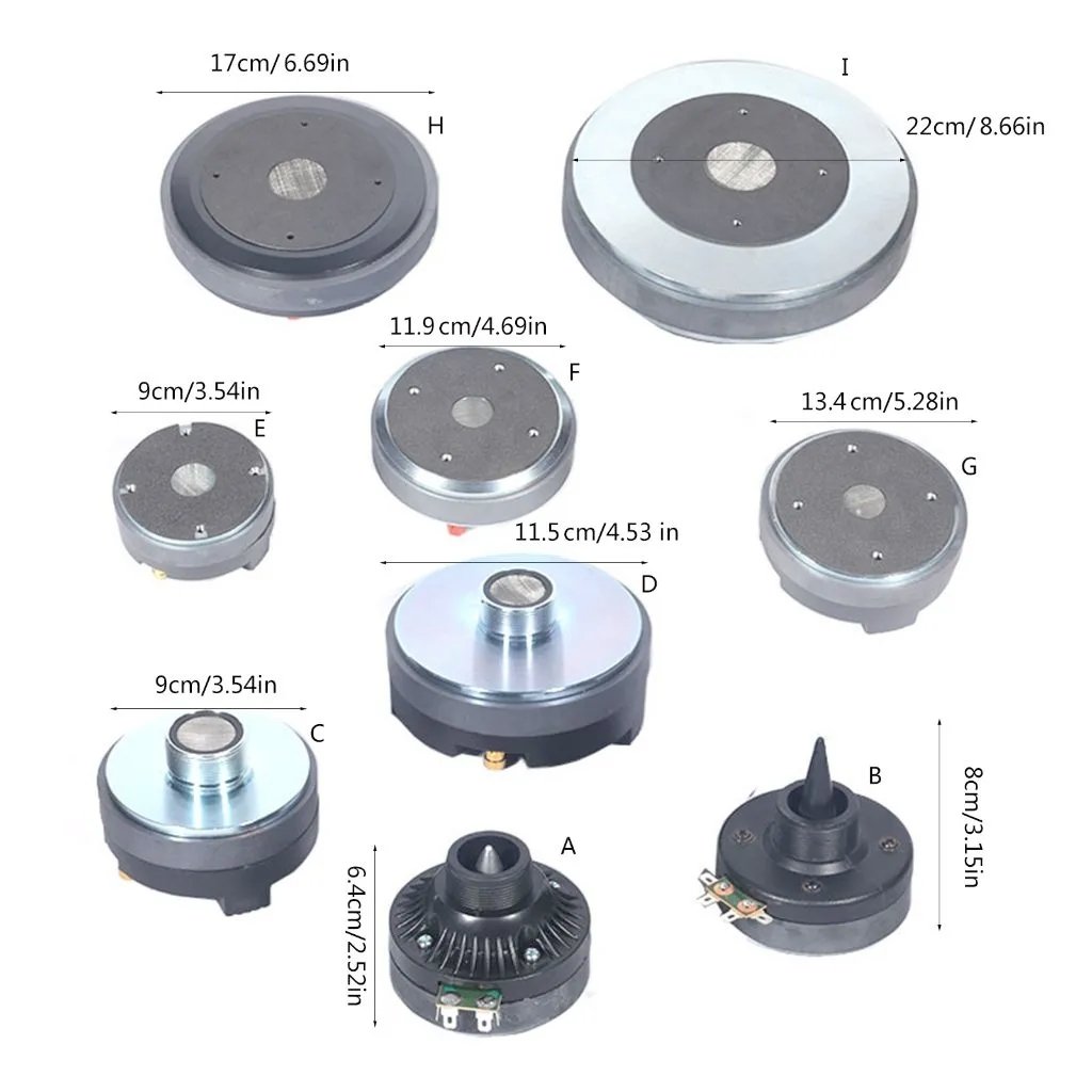

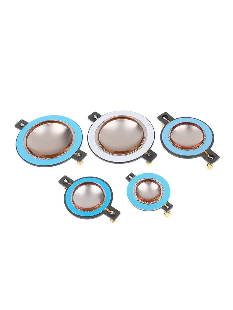

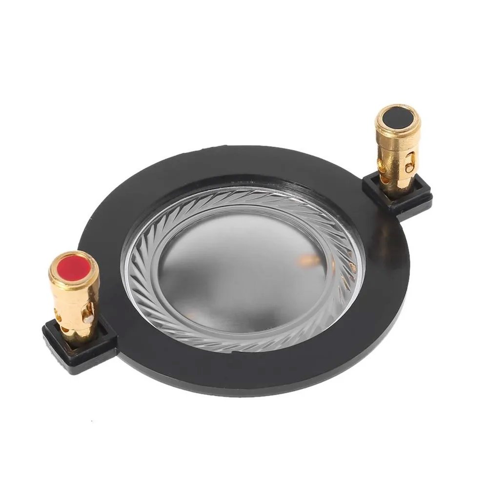

Кто-нибудь снимал АЧХ китайских драйверов 25,4; 34,4; 44,4 мм с aliexpress?
    91 KB · Просмотры: 47
    52.2 KB · Просмотры: 30
    62 KB · Просмотры: 45
Єто все эстрада, рупорная, с узкогорлым рупором, там понятия качества звука сильно отличается от принятого для быта. Рупора не представлены на фото.
Общее правило - меньше неравномерность АЧХ у тех, у которых меньше размер купола.
Размером купола 25...38 мм. еще куда ни шло.
На фирменные пищалки есть документация с АЧХ, но на китайские изделия даже названий нет.
Китай копия фирменных аналогов. Часто очень хорошая копия.
Документация с АЧХ с конкретным рупором.

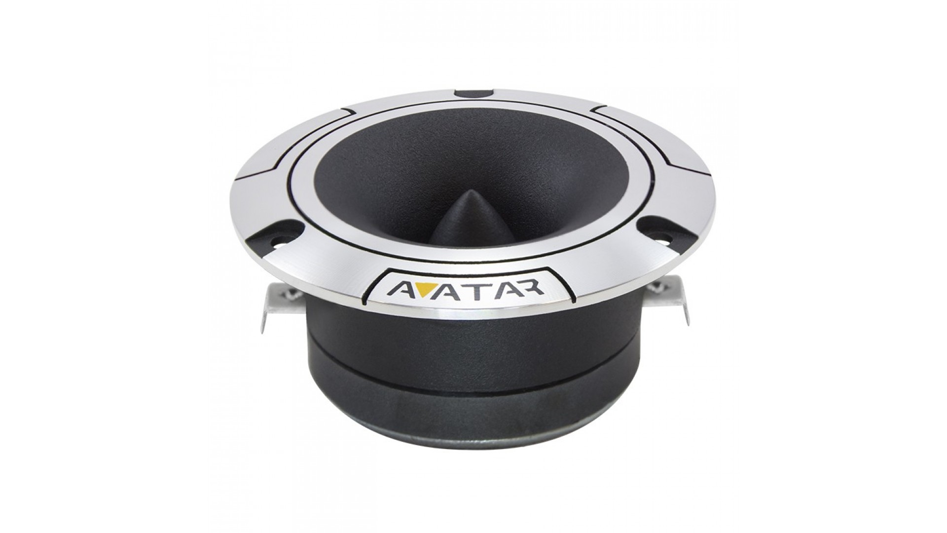

О рупорках:
Мечта идиота - снять АЧХ с рупорных безымянно-массовых ВЧ по типу
Ну вот очень любопытно.
Вплоть до "купить - замерять - вернуть в течение 14 дней"
Дуют эти пищалки, надо сказать - отрыв башки! Без слышимых искажений.
Применял такие в: https://ldsound.club/threads/sony-ss-757.2489/ #19 и они, даже в кастрированном виде в лёгкую поддерживали всё, что ниже.
АЧХ и прочего у меня конечно же нету.
У этих пищалок особая конструкция, диффузором работает шайба , зажатая по внутреннемй и по наружномй диаметрам. Наружный диаметр переходит в подвес. Втуренний зажат краем пули, торчащей на керне. Щель между пулей и рупором - экспоненциальный кольцевой рупор. Оригинальная изящная конструкция, но все они работают слишком высоко, обычно с 5-7 кгц. И выше. Супертвиттеры . Попытка стянуть эти штуки пониже порождают змеиное шипение. Особо мерзко звучит титан. Алюминий полегче на слух.
Вот потому мне и интересно, что с них можно получить реально, а не просто как в описании товара "2000-100500кГц".

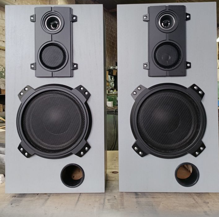

На ОЛХ попалась мне 35АС-018 с подобными ВЧ, и я хочу исследовать применяемость таких динамиков в трехполосках в том числе.
(Хотят за нее осязаемую сумму, но я сомневаюсь в качестве всех переделок. К тому же, фильтра эти гении выкинули, типа под триампинг)
Вот тут особенно стало интересно, можно ли применить без переделок конструкции.

В общем, все китайские динамики как правило, не соответствуют заявленным характеристикам. У них повышенная добротность. Поскольку, имеют широкий воздушный зазор и часто тонкий верхний фланец, а применяемые для подвижной системы материалы - не те, что надо. АЧХ кривые, верхняя граница валится на 16 кГц и раньше.
Показанные выше авторупора Avatar я измерял, пробовал титановые и алюминиевые подвижки, последние лучше. Играют высоко, от 7кГц до 20+ кГц. Чувствительность высокая, а диаграмма направленности - узкая, градусов 40.
Ищу драйвер 25.4 к широкому рупору, с верхней границей 18-20кГц. Копию PHT-415, но дешевле.

В принципе, цена адекватная, тем более внешняя отделка хорошо смотрится.
Но как я понял, измерений не проводилось, АЧХ не нашел.
В остальном все правильно сделано.
Предполагаю, что замена динамиков выполнена на ухо и звук при этом зашибись. Верю, но не убедительно.

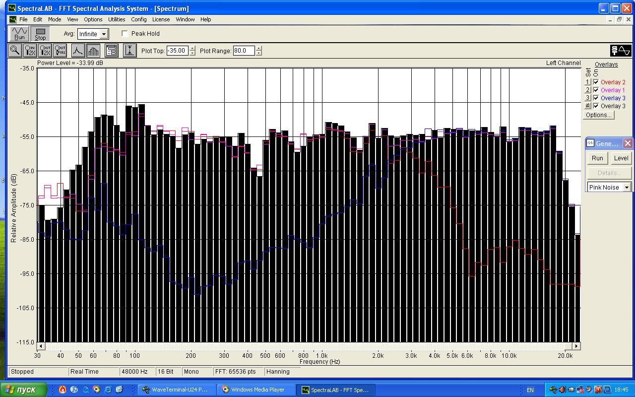

Имел дело с позорным копеечным пьезо дешманом в виде бумажного конуса, пришпандоренного верхушкой к пьезоблямбе. Его ребята-акробаты приделали знакомому музыканту в его комбик, там что звук что ачх- мрачный кошмар.
И как все поменялось, когда выкинул эту дрянь , а применил драйвер от Эйтинсаунда в паре с их рупорком лакированным овальным XT-120. Вот что вышло
Но есть и хорошие случаи. Храню 30-мм пищики из пьезы , сделаны в ШША, стояли в одной колонке , там срез высокий, АЧХ нормальная, но средник чуток не добивал до пищалы.Первый вопрос был: Тю! Работают, но не звонятся))))
    189.4 KB · Просмотры: 53
