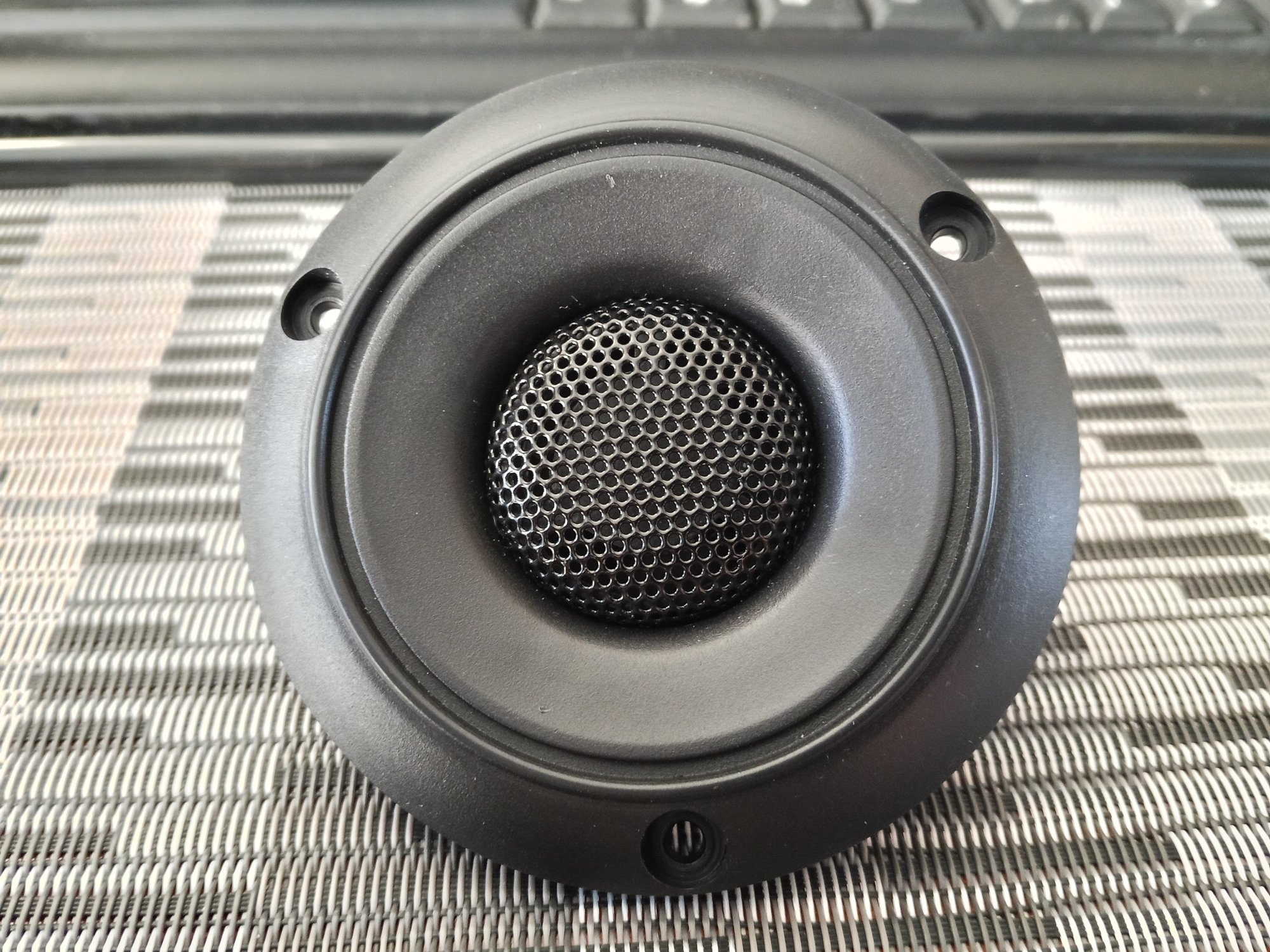

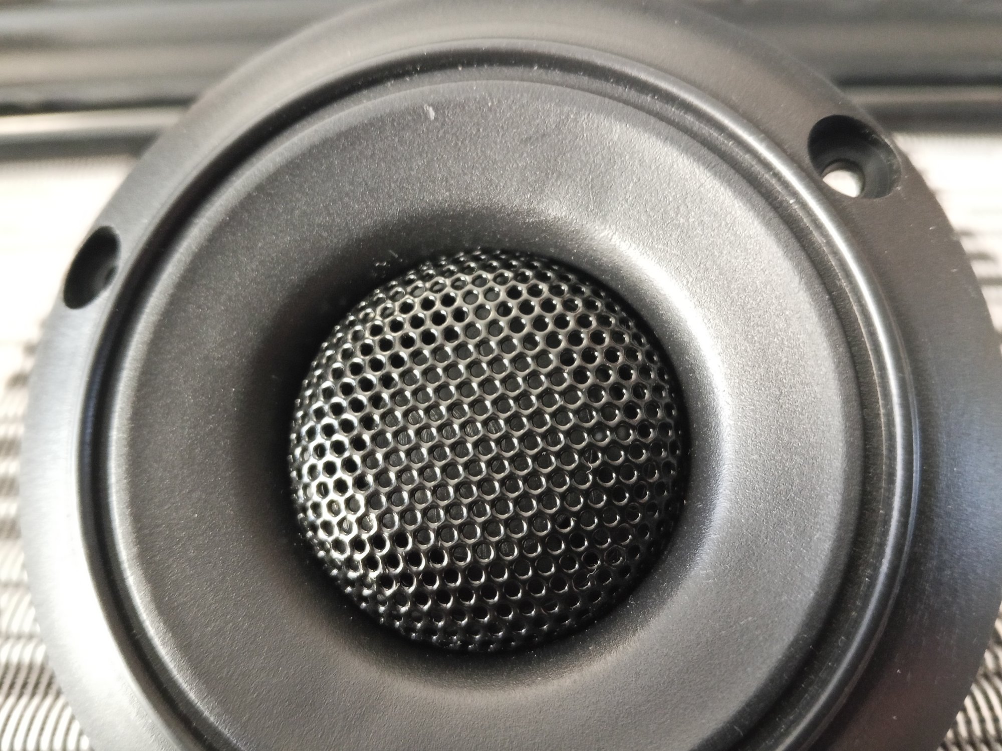

Купил я такую хреньку. Одну. Был уверен, что беру две, но приехала одна. 200грн/шт получилось. Не так прям дешево, как ожидалось.

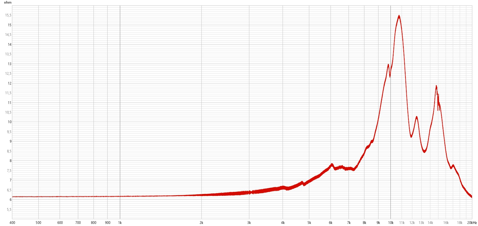

Сопротивление по постоянному току оказалось 6.2Ом, чему я дивился. Поначалу подумал, что китаццы подсунули купольную пищалку. Сходу решил проверить резонансную частоту.
Не купол. А пищалка такая тяжеленькая оказалась.

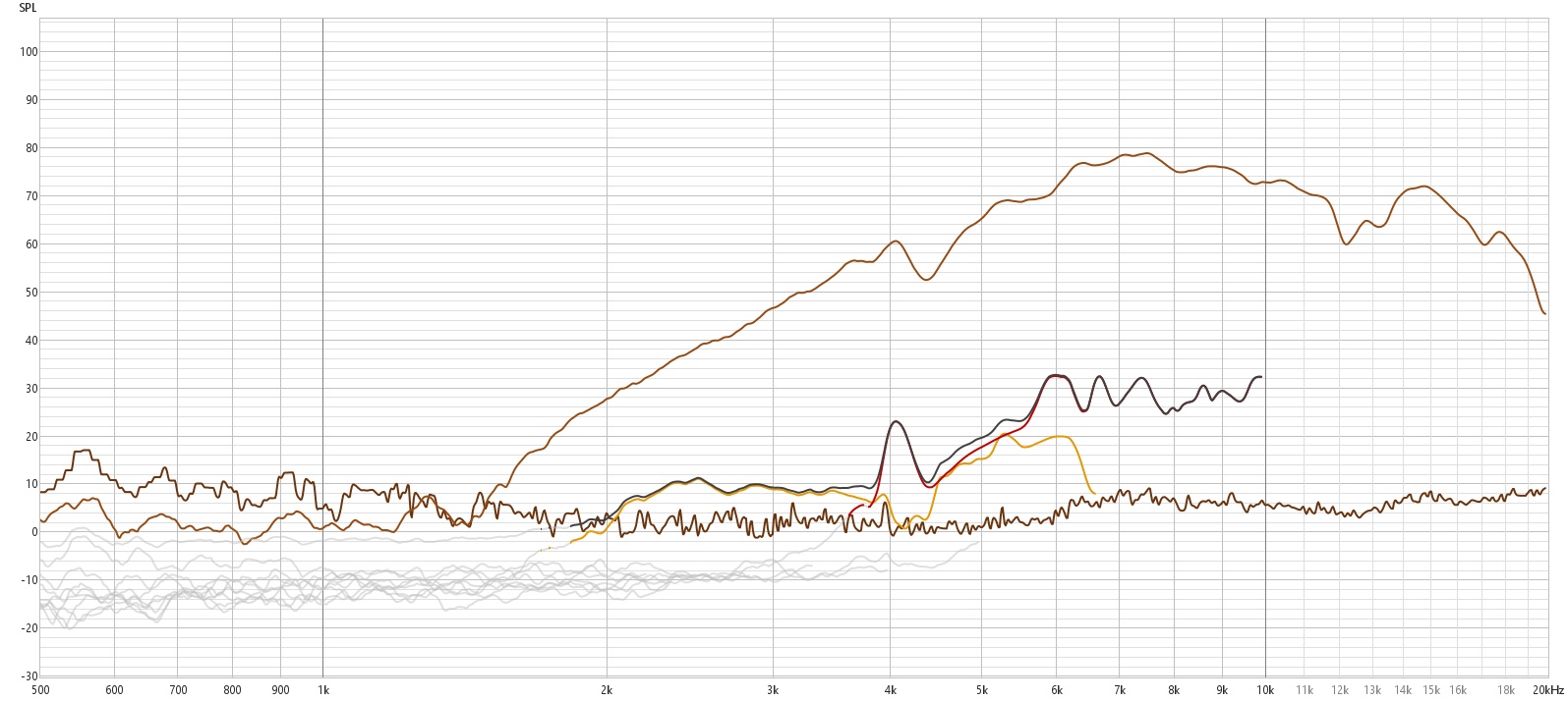

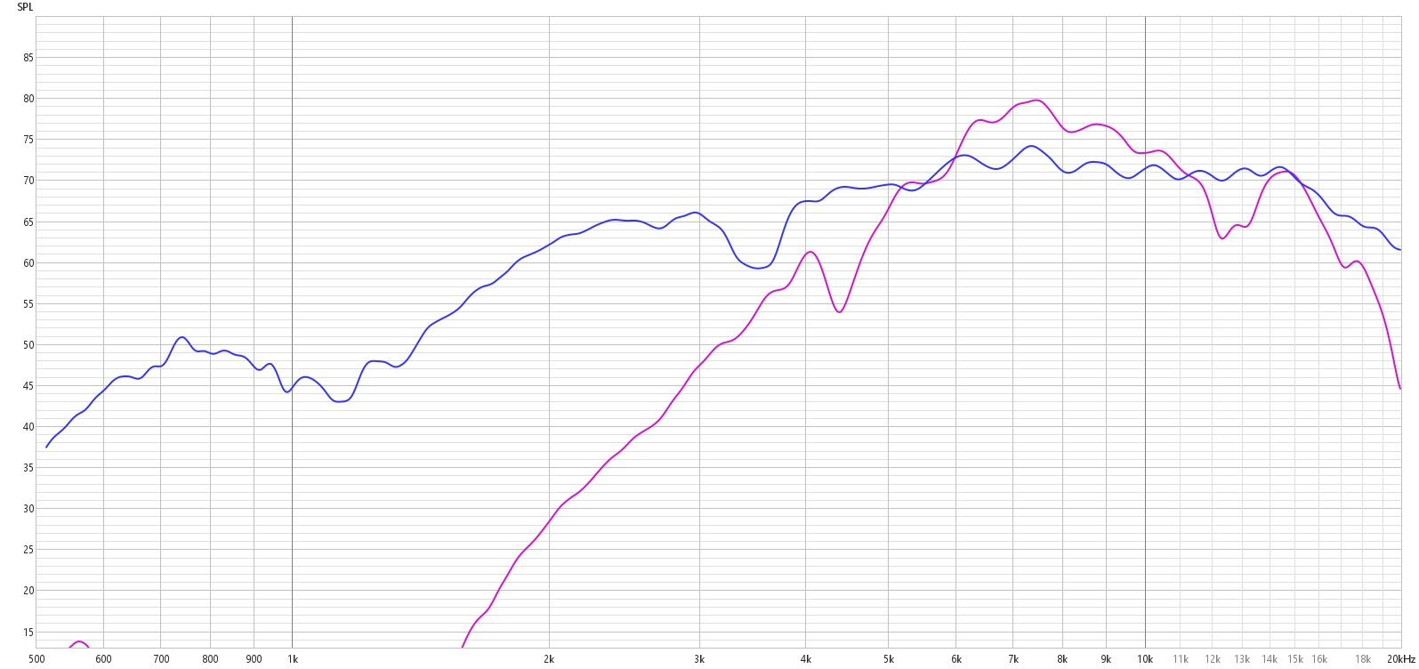

Намерял АЧХ.
Расстояние до микрофона 30см, ФВЧ 1-го порядка со срезом 2.5кГц, сглаживание 1/12.
Фиолетовая кривая - пъезо, синяя кривая - 6ГДВ-4 с хорошим тканевым куполом для сравнения отдачи.

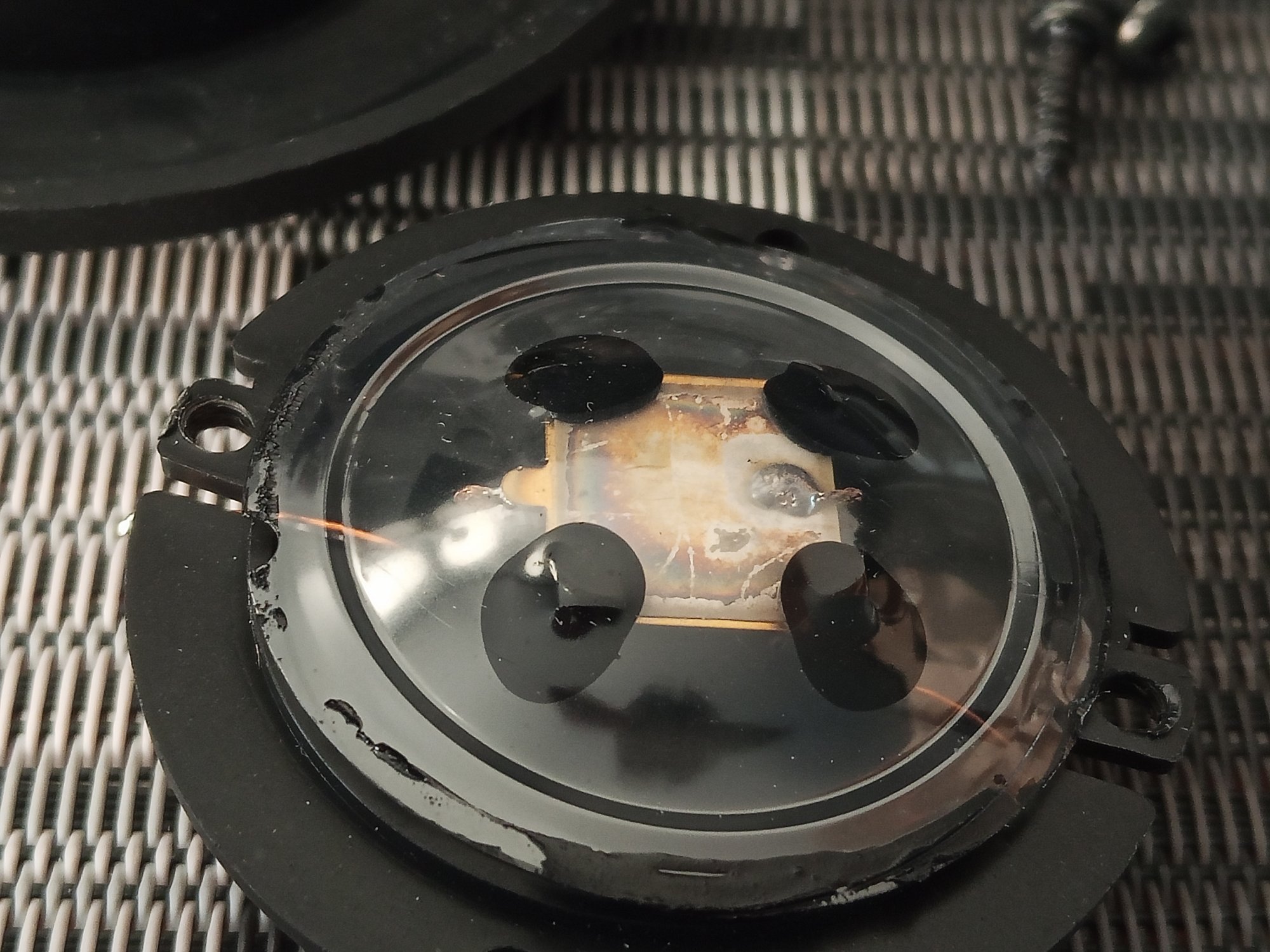

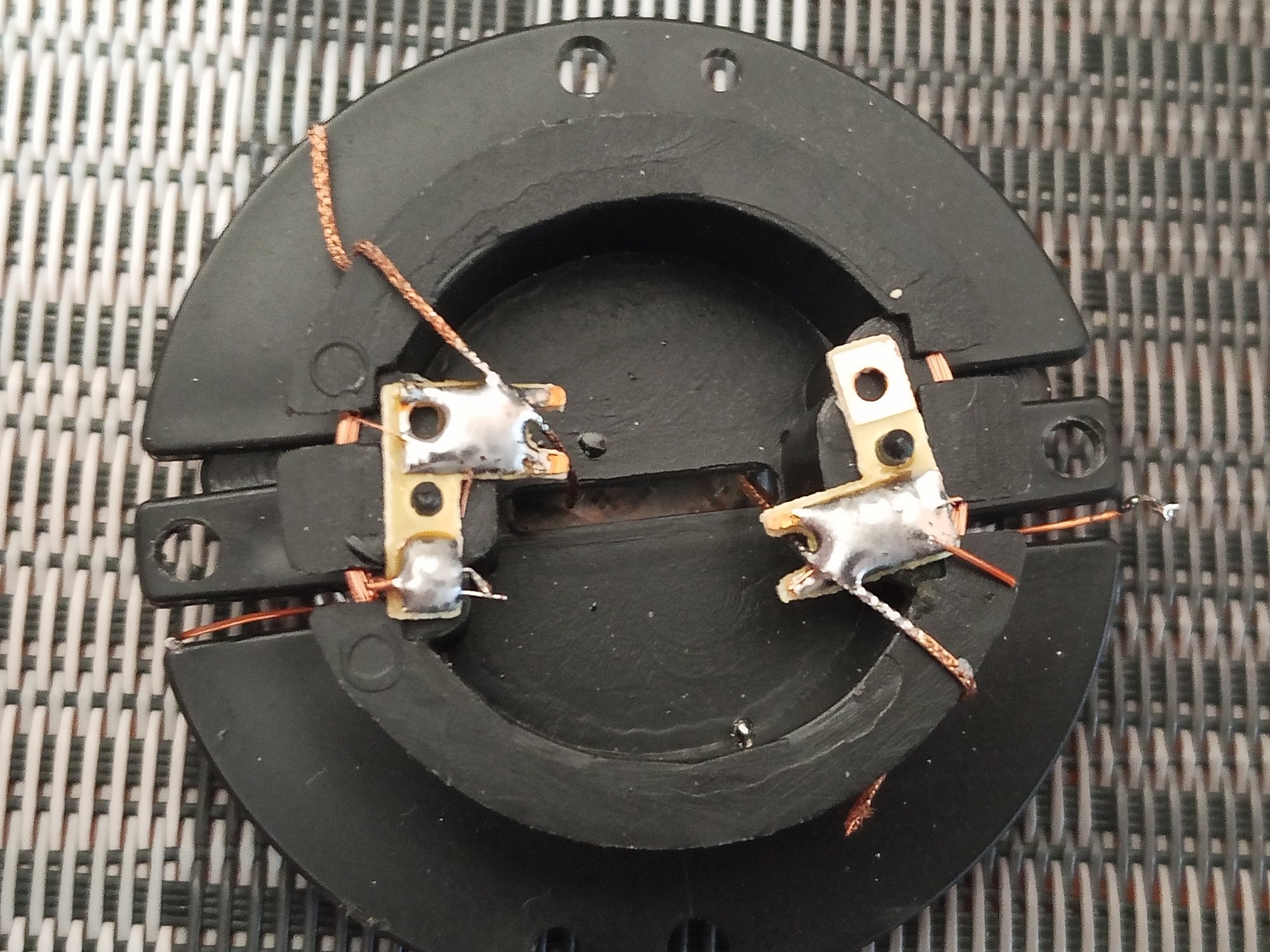

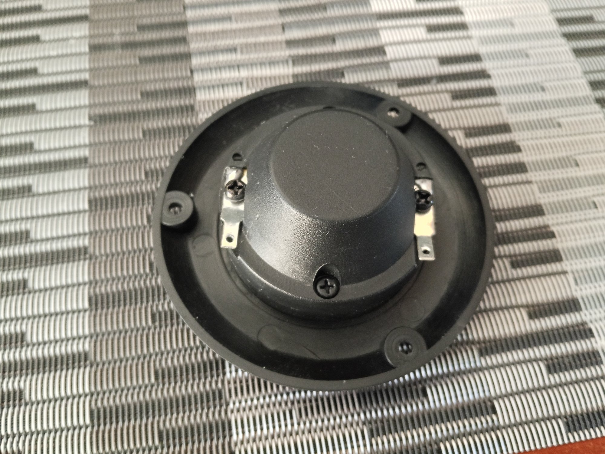

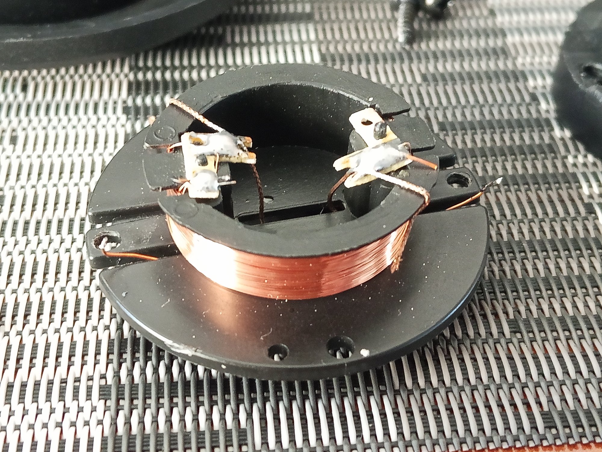

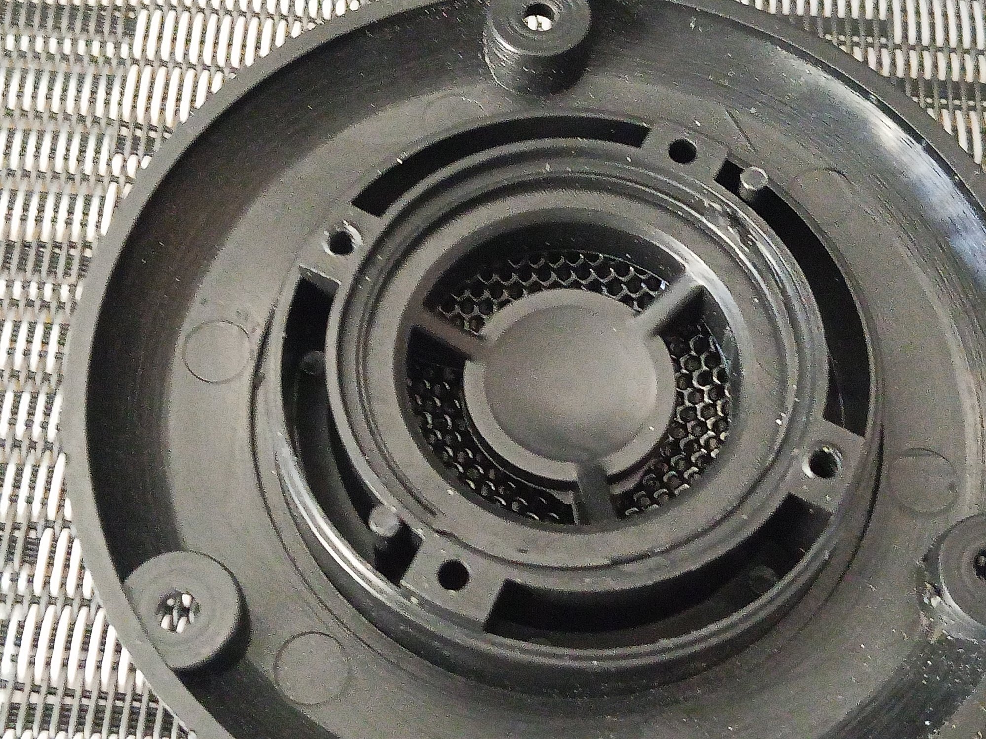

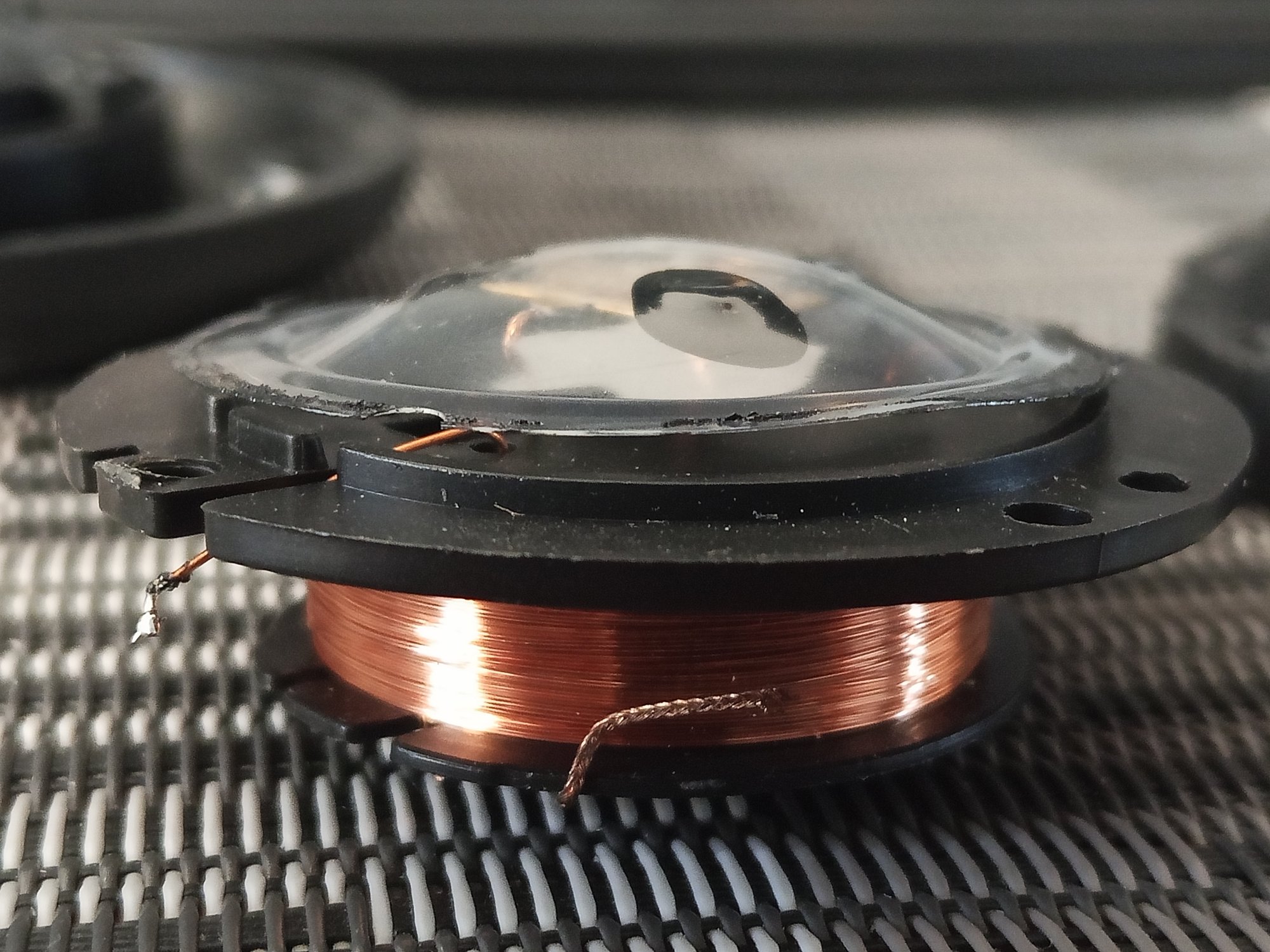

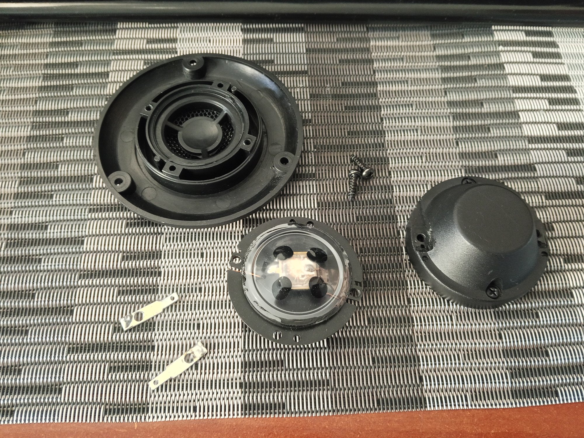

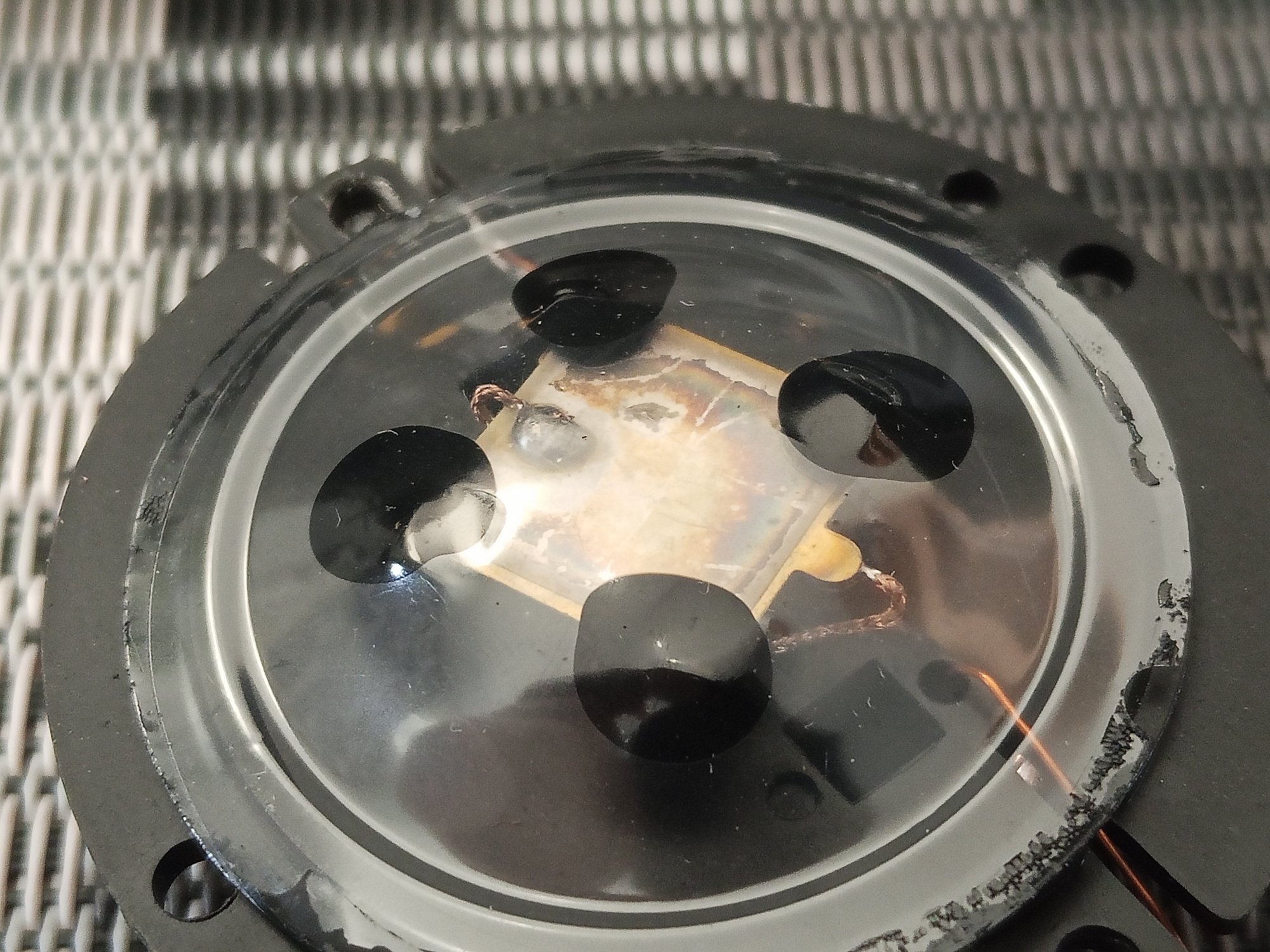

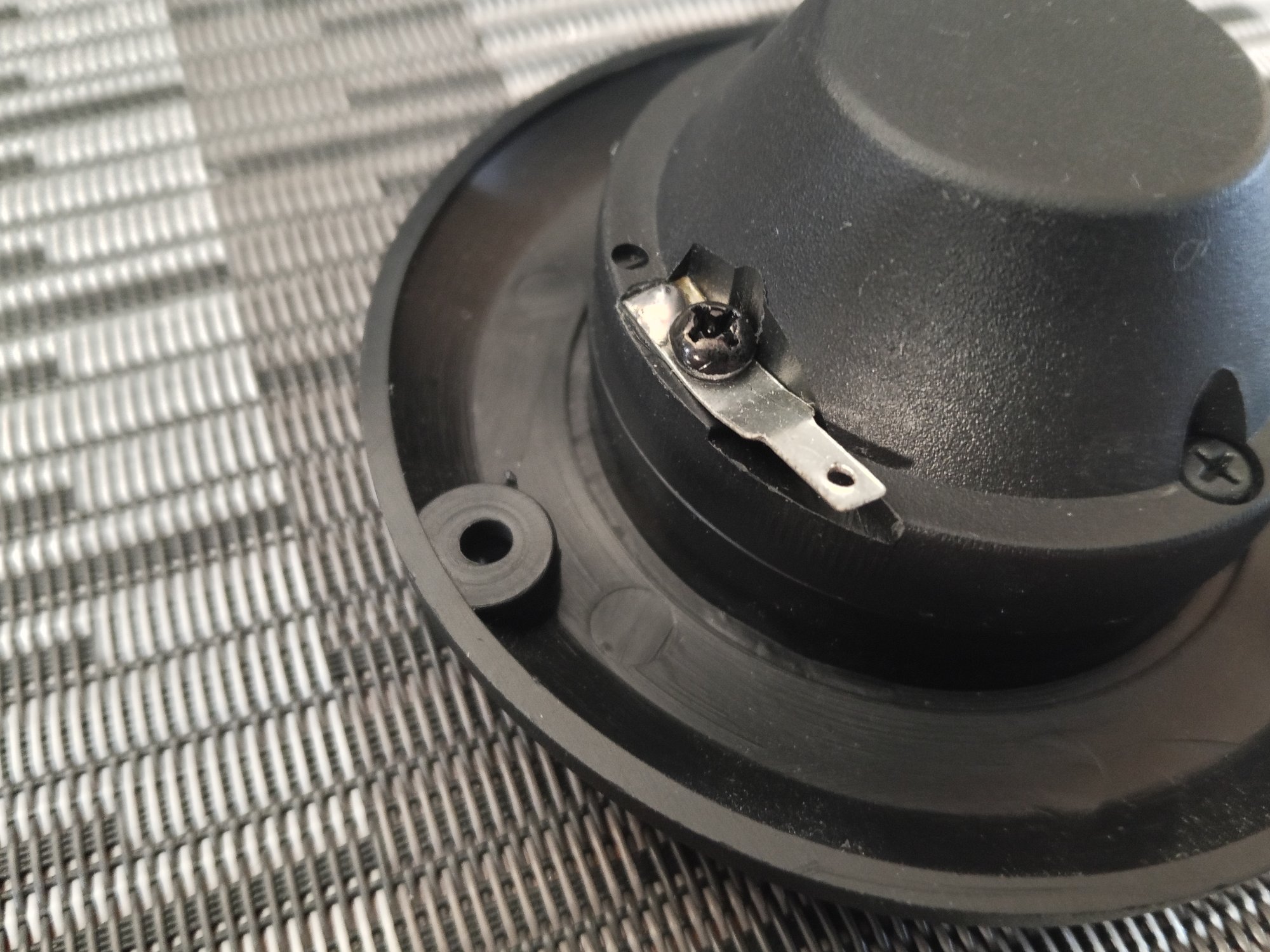

И после всех измерений заглянул внутрь:
В порыве исследовательского интереса заказал пару пъезиков с рупором. Их тоже раскурочу и опишу.
Дык, они, пъезики (читать правильно!), завсегда с трансами увнутрях.
...заглянул внутрь
Вот оно, вот оно,
На катух намотано (© фолькльор)
Мда... Сложновато будет выруливать.
И это какой мид-шп в двухполоску приделывать к этой... к этому пизд...куну???
Эх... (тут злословия), ушла Надежда надежда, бо я более к двухполоскам, а правильная двухполоска сложнее из-за динамиков, чем на дешманских 3-4-5-100500-полоска.

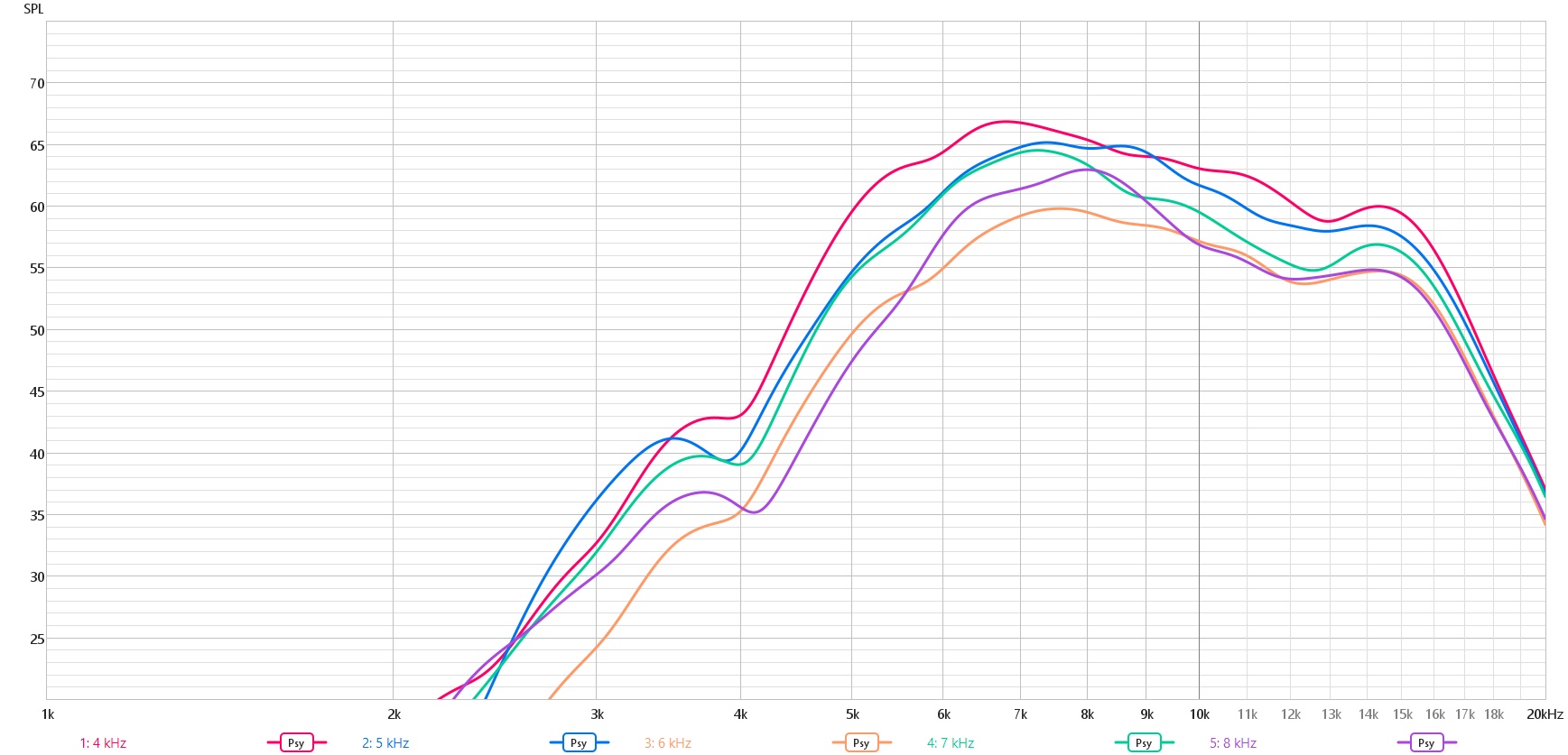

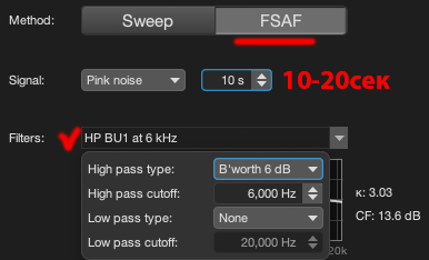

*) А импульсный отклик???
*) А попробуй-ка намерять методом FSAF
Срез ФВЧ 5-6-7...кГц – выберешь наиболее оптимум по кривулькам, когда "выйдет на полочку" не выйдет.
Микрофоном небыстро тудым-сюдым по сторонам, ближе-дальше в небольших пределах. Уложи это "тудым-сюдым" в 10-20 сек.
Сглаживание Psy.
Это более информативно для реальных условий работы дынамэга (будет страшно).
Вото оно, на катух намотано.
Сглаживание Psy.

*) Як у нього з чуйкою і спотвореннями на невеликому волюме?

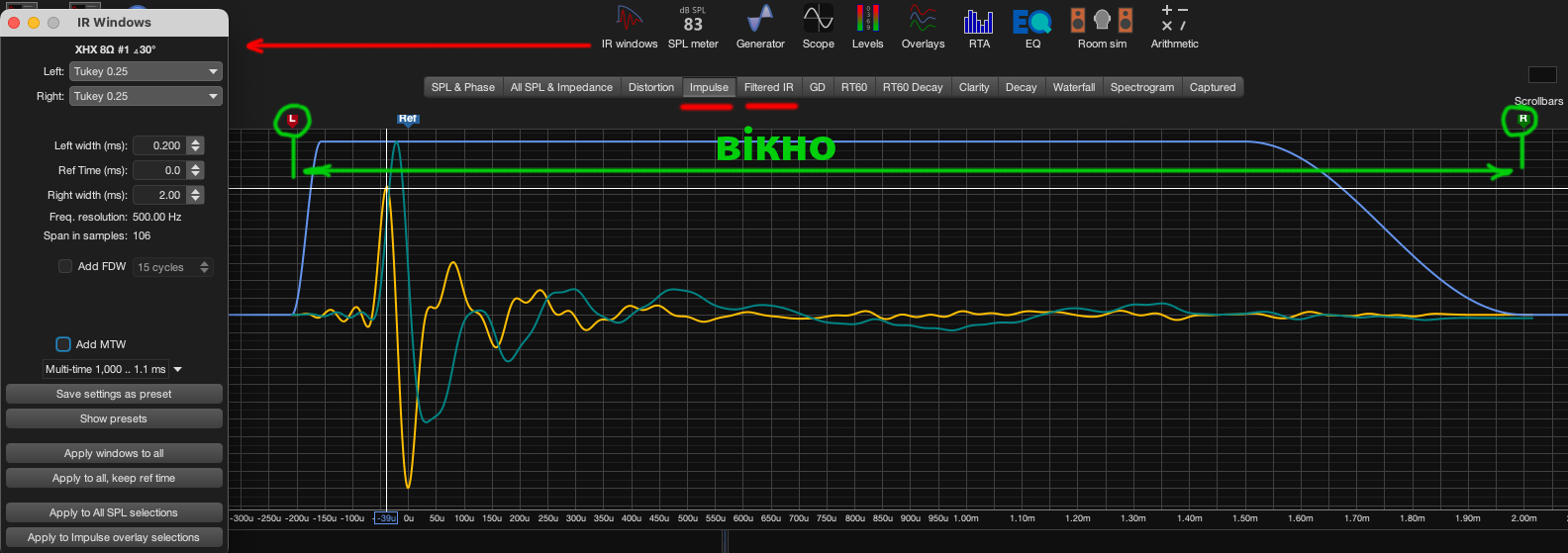

А как импульсный отклик посмотреть?
Жмай княпки:
Гальою галкою-псісею в чекбоксі Add MTW можна додати комплексний відгук з різними вікнами.
См 50-70 від шептуна. А як воно взагалі в кібітці буде, то подалі від цикалки у різних місцях (буде страшно).
Глянути взагалі на відносну "імпульсну якість" випромінювача, то на невеликому волюме близенько в лобешник.
І глянь Waterfall.
По ходу, я його трошки поламав, коли розбирав і складав назад. smile_15
Треба перезібрати і приклеїти кумпол до корпуса, як було. А я просто склав до купи і спотворень стало більше в рази.
Перезберу і переміряю за інструкцією _kluch

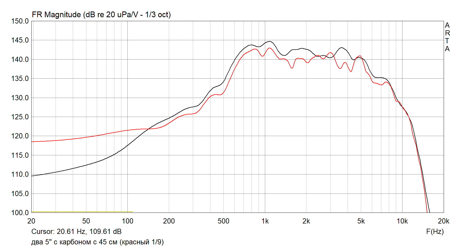

Как вы считаете, можно скрестить мои 5" с китайскими пищалками 20 мм?
Понятно что стыковать с микрофоном, я о том, смогут ли 20 мм протянуть достаточно низко чтоб с "пятёрками" состыковаться нормально? Мощой грузить не собираюсь, для ближнего поля, так сказать.

на 3 кГц идеально стыкуются.
Понятно что стыковать с микрофоном, я о том, смогут ли 20 мм протянуть достаточно низко чтоб с "пятёрками" состыковаться нормально? Мощей грузить не собираюсь, для ближнего поля, так сказать.
Нормально сольются, даже первым порядком. А глядя на Твою картинку ачхи, то и послед.кроссом можно пробовать.
Сделать пошире зону совместной работы динамиков в р-не 3-4кГц, но при этом сами дины вплотную друг-к-дружке.
Опять-же, глядя на картинку, можно попробовать мид напрямую без ничто, а шептуна через кондёр (скорее всего, перед кондёром резючок понадобится).
Глянь на зэт-кривульку мида, чего там в р-не 4-5кГц (индуктивности мида хватает, шоб мид на вч утих, и не мешался шептуну). В случай чего (правый зэт-горб, высокий раздел), общую зэтку поравняешь цобелем.

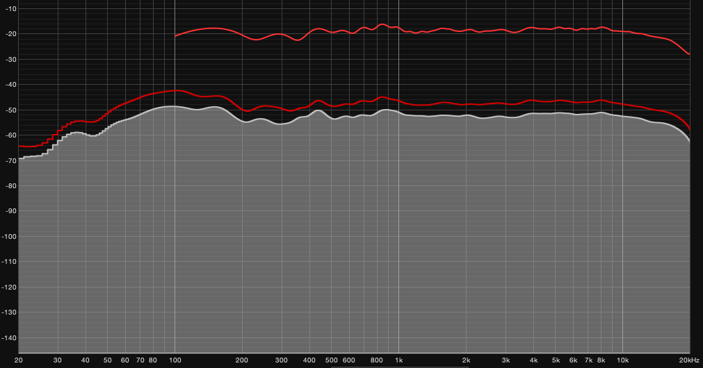

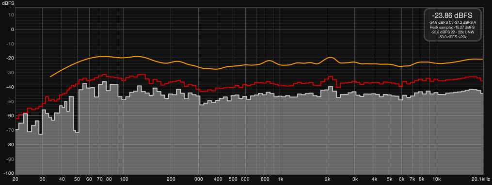

*) Удалось срастить такие вэчэшки в хитром рупорке с уделанным рукосуйством 10ГД-30

Спасибо, вы меня успокоили. Значит можно сразу готовить под них отверстия в корпусах.
Ящики я доклеил, осталось доклеить накладки из крагиса, чтоб не выравнивать шпатлёвкой. Думаю денька через 3 будут уже АЧХ конкретно в ящике, а не абстрактно

*) Удалось срастить такие вэчэшки в хитром рупорке с 10ГД-30

подъём на 100Гц кореш захотел smile_10
*) Пока букфачки княпал, ув.АБ опередил.
Заводская 10МАС закурила, увидев такую красотень....
Они самые.
Пришлось немного много по***ацца – урукосуйкать 10ГД-30, умудрить вч-рупорок, ящик кардинально уделать (рёбра жёсткости, на стенках ковролин, густо пропитанный резинобитумкой, морд-панель утолщена). Кросс простенький – катуха на 10ГД-30, резюк-кондёр на вч. "Ровность" за счёт уделанного 10ГД-30 и вч-рупорка.
Кореш доволен, но у него возрастная проблема со слухом – давит середину криволайзером дБ на "дофига". Оставил более-менее ровную ачху, бо слишком толстую катуху нужно было лепить под его ухи. Сошлись пока на эппловском многополосном софт-EQ. Подшаманю ему древний "Электроника Э-043"-эквалайзер и нехай забавляется.

Состыкуются. Только вот фильтр надо или третьего порядка, с режектором на резонанс, или второго.
Если там резонанс подавлен жидкостью, то режектор можно не ставить.
