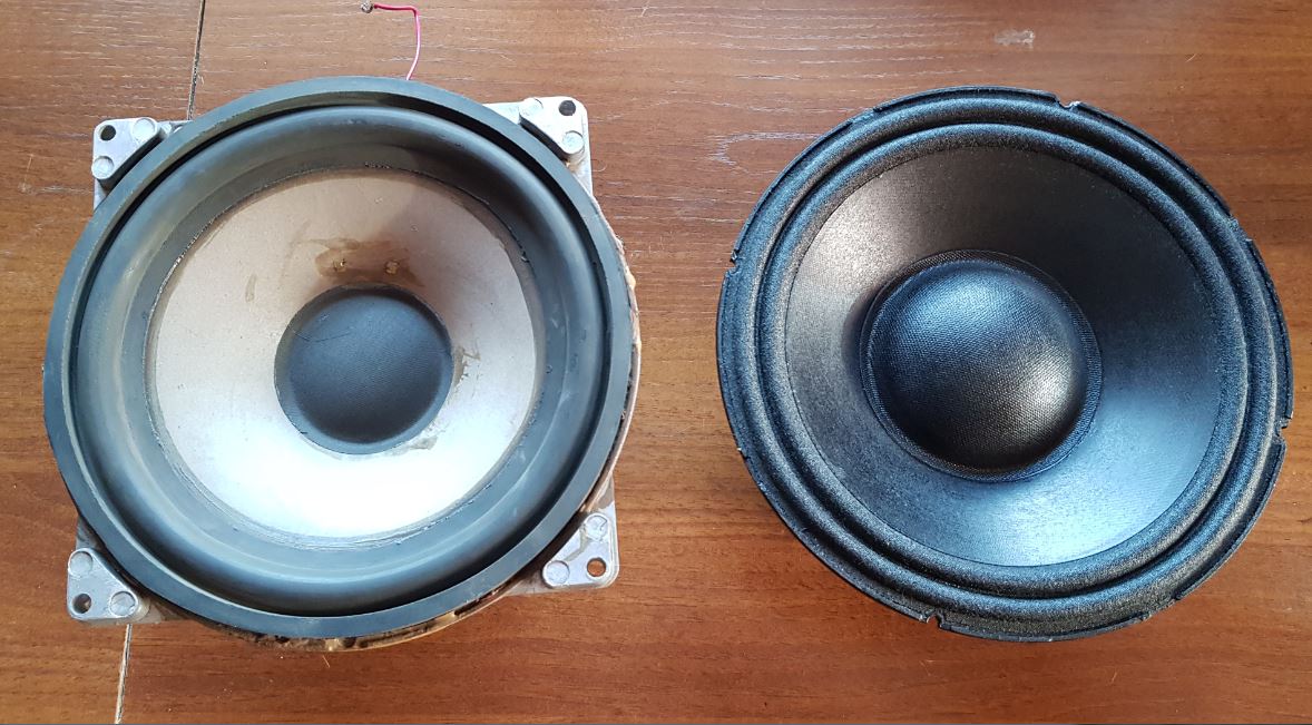

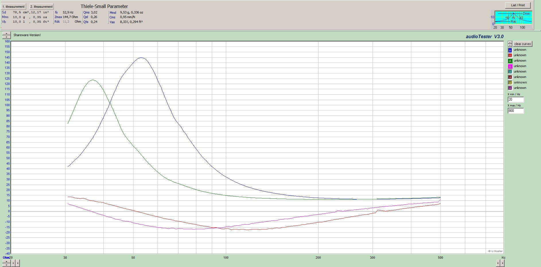

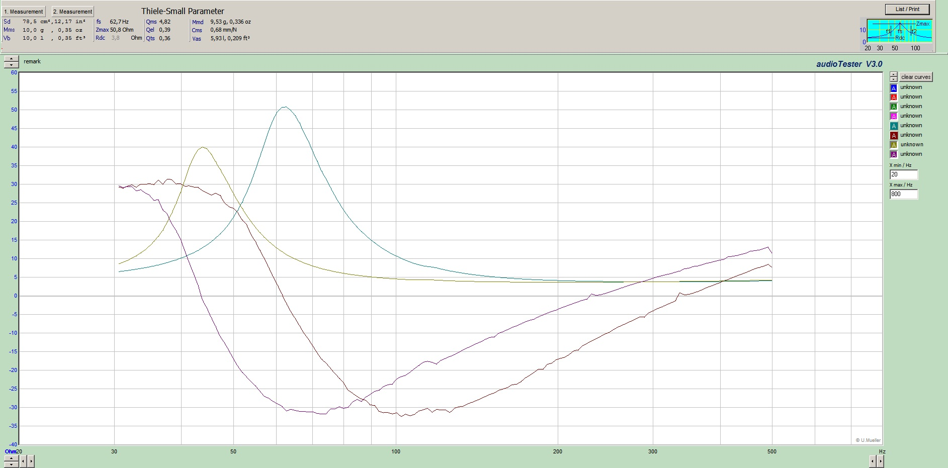

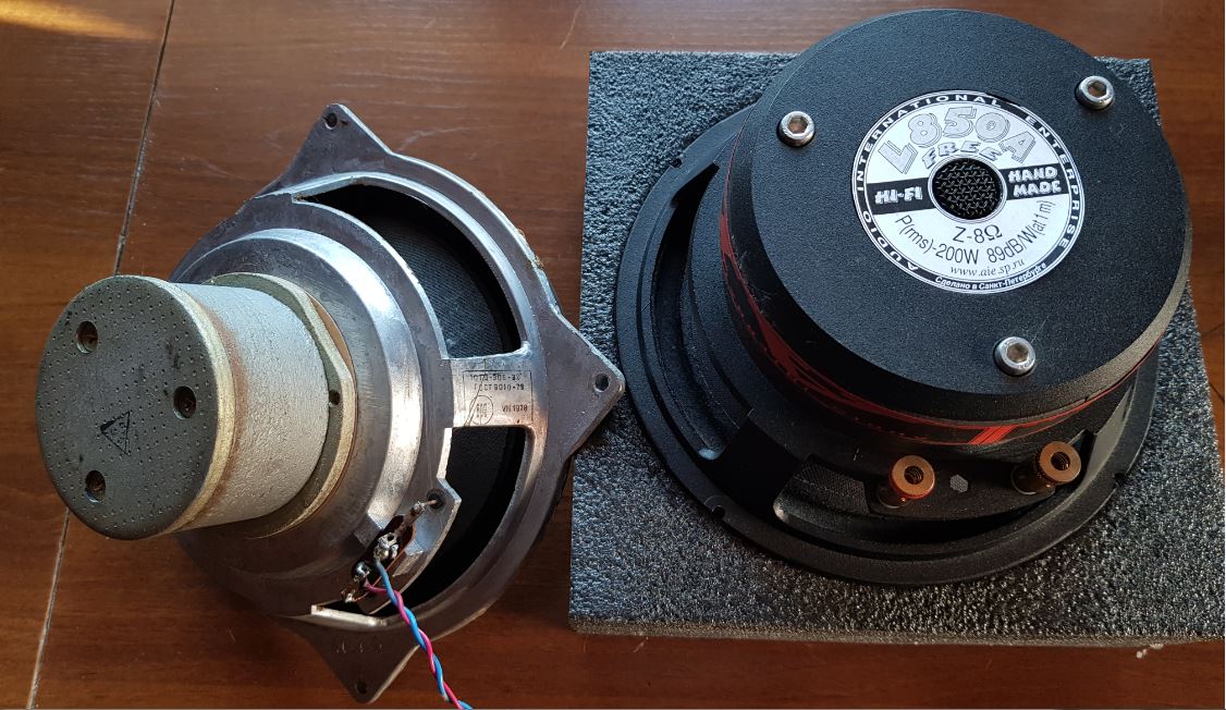

Попробуем провести небольшое сравнение .
И будем опираться на более менее стандартные решения и размеры ас.
Возьмём 2 динамика ( здесь нужно проголосовать и выбрать 2 мах 3 кандидата для сравнения . Интерес для сравнения на фоне других гд конешно представляет продукцыя AIE
Думаю , нужно подобрать ещё один низкодобротны динамик примерно той же ценовой категорий и один со средними значениями добротности.
Для сравнения
Сравнивать будем данные, как цыфры так и данные с симулятора .
Хотя по мнению некоторых мастеров ето не по феншую но что бы усложнить задачу ,динамики поместим в оформление и ограничим размер корпуса до 20- 30л.
Оформление пусть будет либо зя либо фи . 2 полосы.
Размер мидбасса/бассовика мах 6.5".
И попробуем получить из етих размеров басс а там обсудим как объективные так и субъективные результаты . Может On1y подключеться со своей методикой было бы интересно.
Начнём с подбора динамиков для сравнения.
У меня в коллекции есть два динамика 25гдн3 один 4 ома второй перемотан 11 ом. Ниже результаты измерений парметров ТС.
Получается завышенная добротность (больше 1) и "ощущение баса" на 60 Гц. В подобных случаях корректор Линквитца - то, что доктор прописал:)
Если переделанный 75гдн, то не факт, легко может и 0.4-0.5 быть, параметров переделки мы не знаем. Корректор Линквитца поддерживаю, вещь хорошая, году в 2007 делал саб на пиплессе хлс с Фс 18Гц в ЗЯ и только с корректором получилось из него выжать неплохой бас. По тому же пути и мои обхаяные "полочники" на кухнекухне, только объем в 2.5 раза меньше, что накладывает дополнительные условия к корекции.
По мне, так обычный 75ГДН-1 в ящике среднего размера, литров 40 , без ФИ, обеспечивает достойное звучание без применения корректоров . Делал пробный макет , особо не надеясь на успех. Получилось быстро и хорошо. И фильтры несложные.
Насчет варианта в 20 литрах промолчу.
