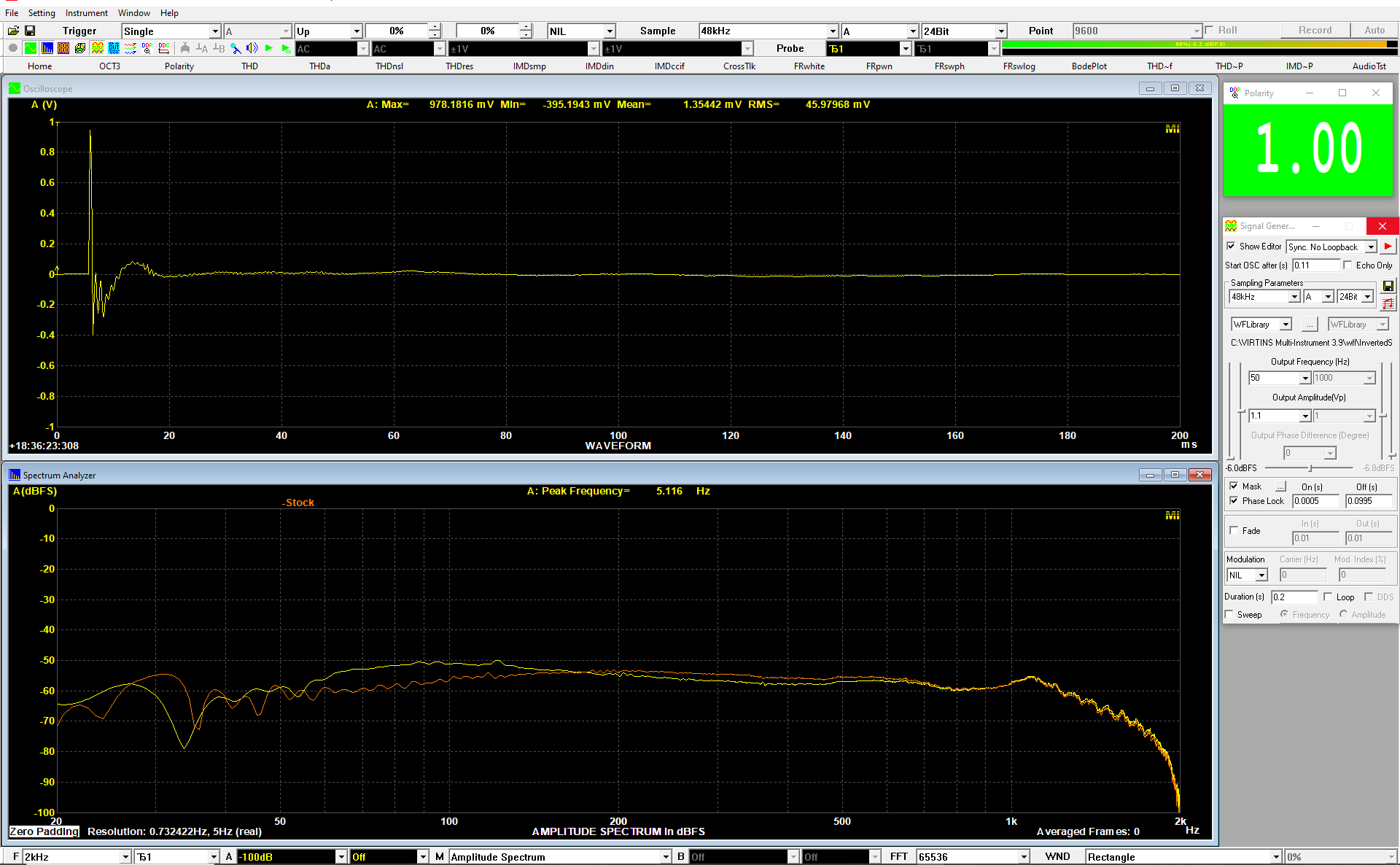

Всё никак руки недодоходили выложить фотки свойх неудачных опытов.
Несмог я с имеющейся звуковухой и гребаным umik 1 записать ,синхронизировать и обработать данные.
Думаю метода предложенная on1y с записью сигналов в редакторе более проста в реализацыий .
Моий фотки ничего недоказывают кроме того что достоверно измерить мнговенны скачок нужен другой подход,от слова соовсем.
На фотке сверху не импульс а именно сигнал. Подходящего динамика у меня ненашлось .
Динамик 6,5" с fs около 75 гц ( что имелось под рукой ) на столе без оформления .
Оранжевым стоковы динамик с добротносьтю 0,27.
Жёлтым с резистором в 22ома.
По сути результат вполне ожыдаемы ,чюдо неслучилось ,- из того что было - получилось то что должно было получиться 🤣
Тема для меня не умерла ,просто пока отдвинулась на 20место после всего остального.

почему желтый имеет такой (50-150) подьем? и почему 22 ома?
Резистор добавил что бы повысить добротность .
22 ома - то что было под рукой.
С резистором добротность получилась 0,92

Картинка замера ничем не отличается от тех что выкладывали другие, измеренные или симулированые.
Показать хотел я не ето.
Были чюток другие мысли ну да ладно
