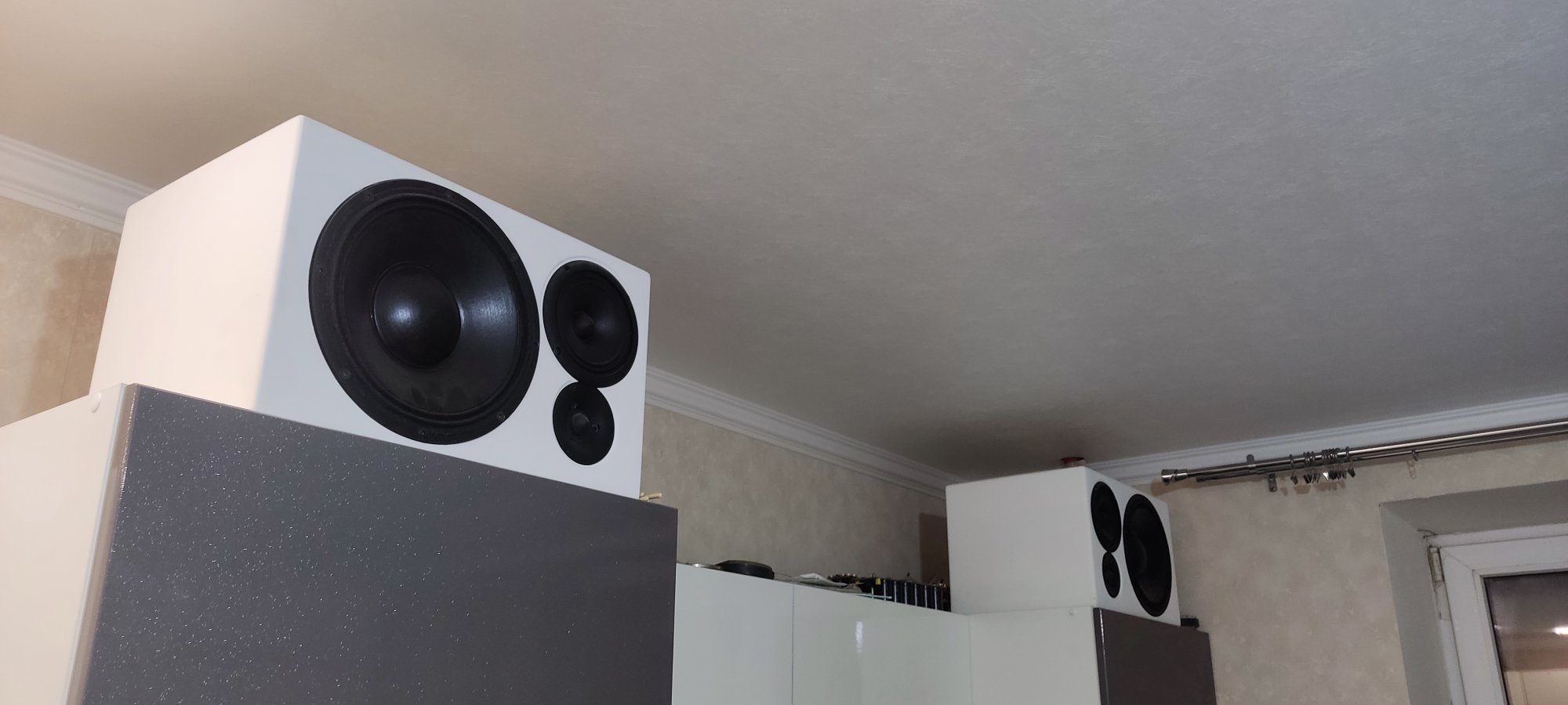

Элементарно. Прикрутить к щиту, т.е. просто к куску фанеры или ДСП (МДФ). Но это для 15" и 18". Если надо именно ящик 20-30 литров, тогда придётся использовать 8".
Можно и 10" В ЗЯ 20-30л поставить. Я так и сделал с л1075, объем 22л, усилитель к ним на 200Вт и коррекция в 10дБ/окт от 70Гц. Прекрасно себя чувствуют и меня радуют.
    145.4 KB · Просмотры: 190
