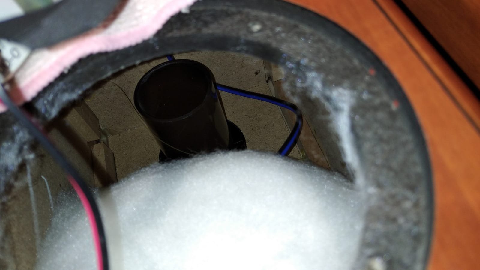

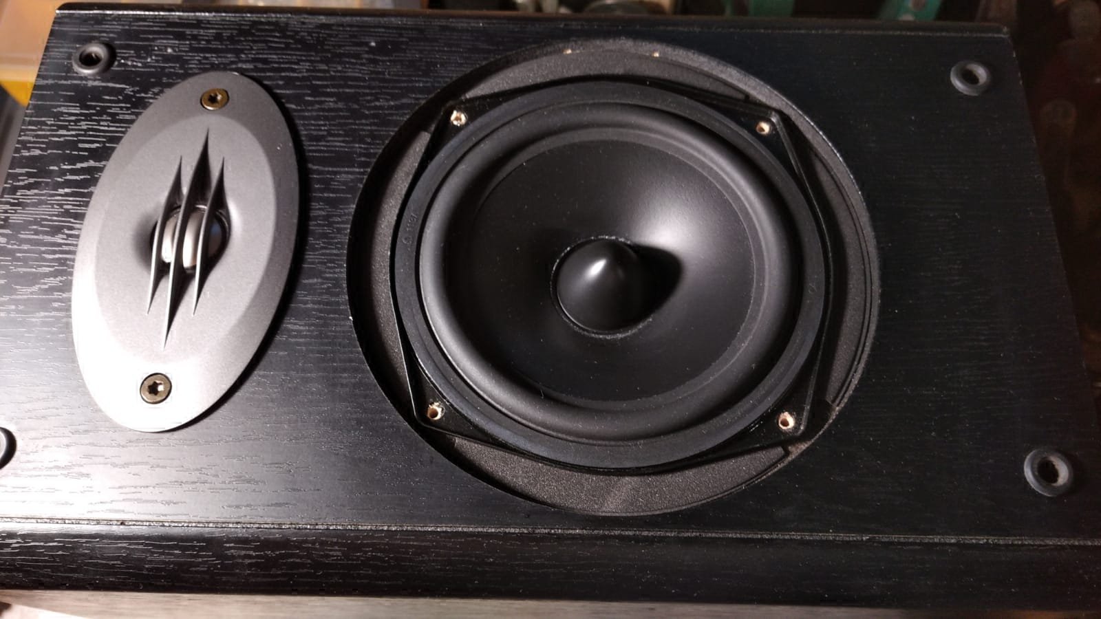

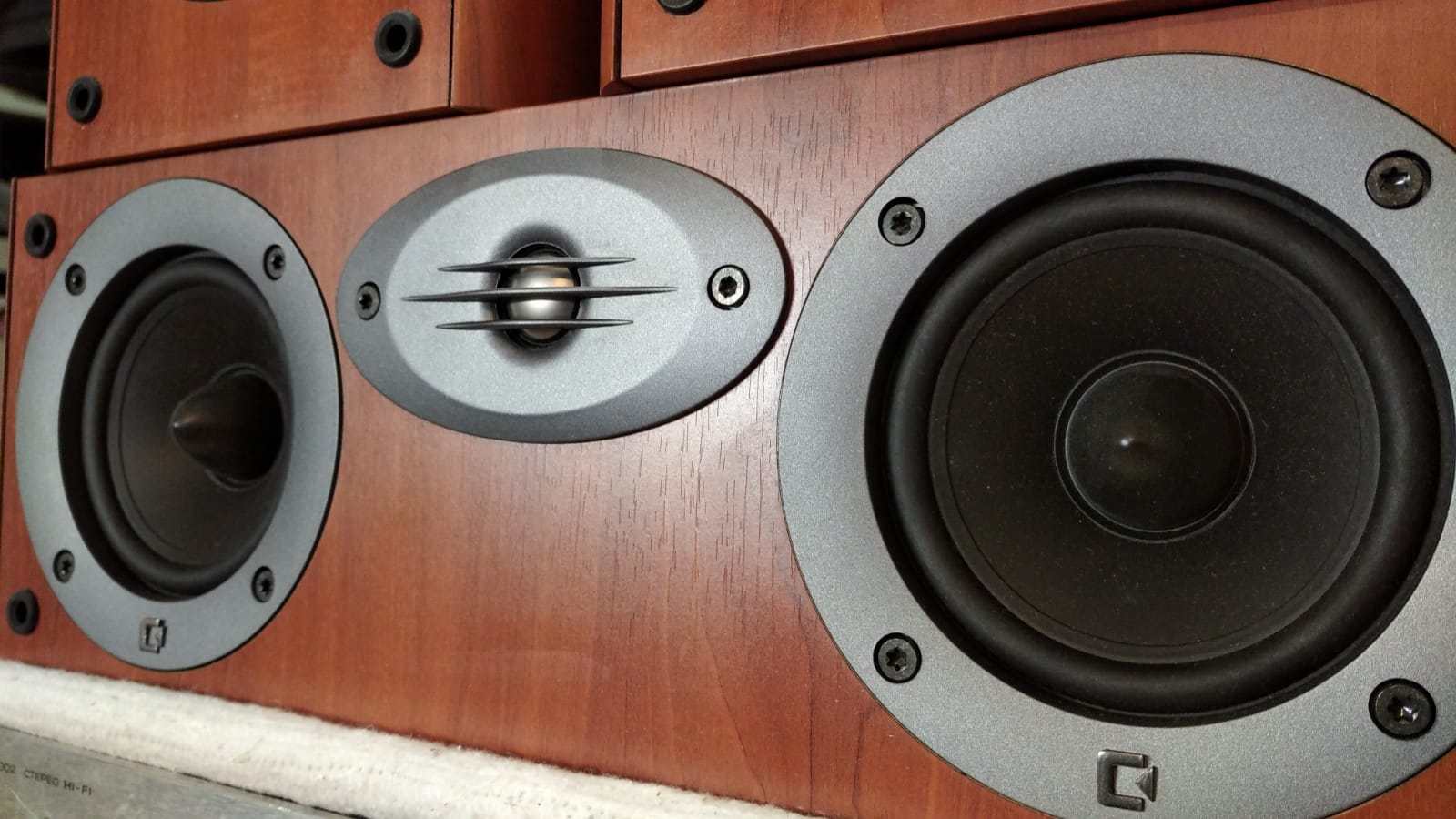

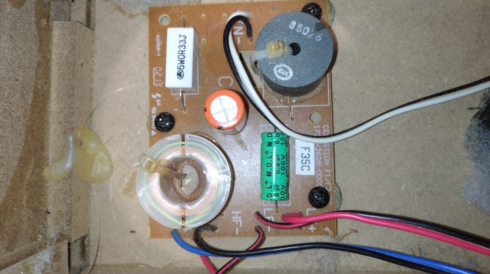

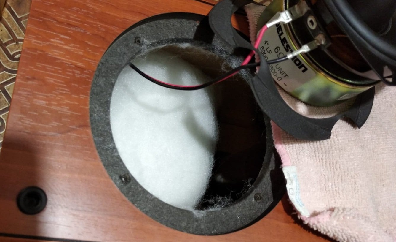

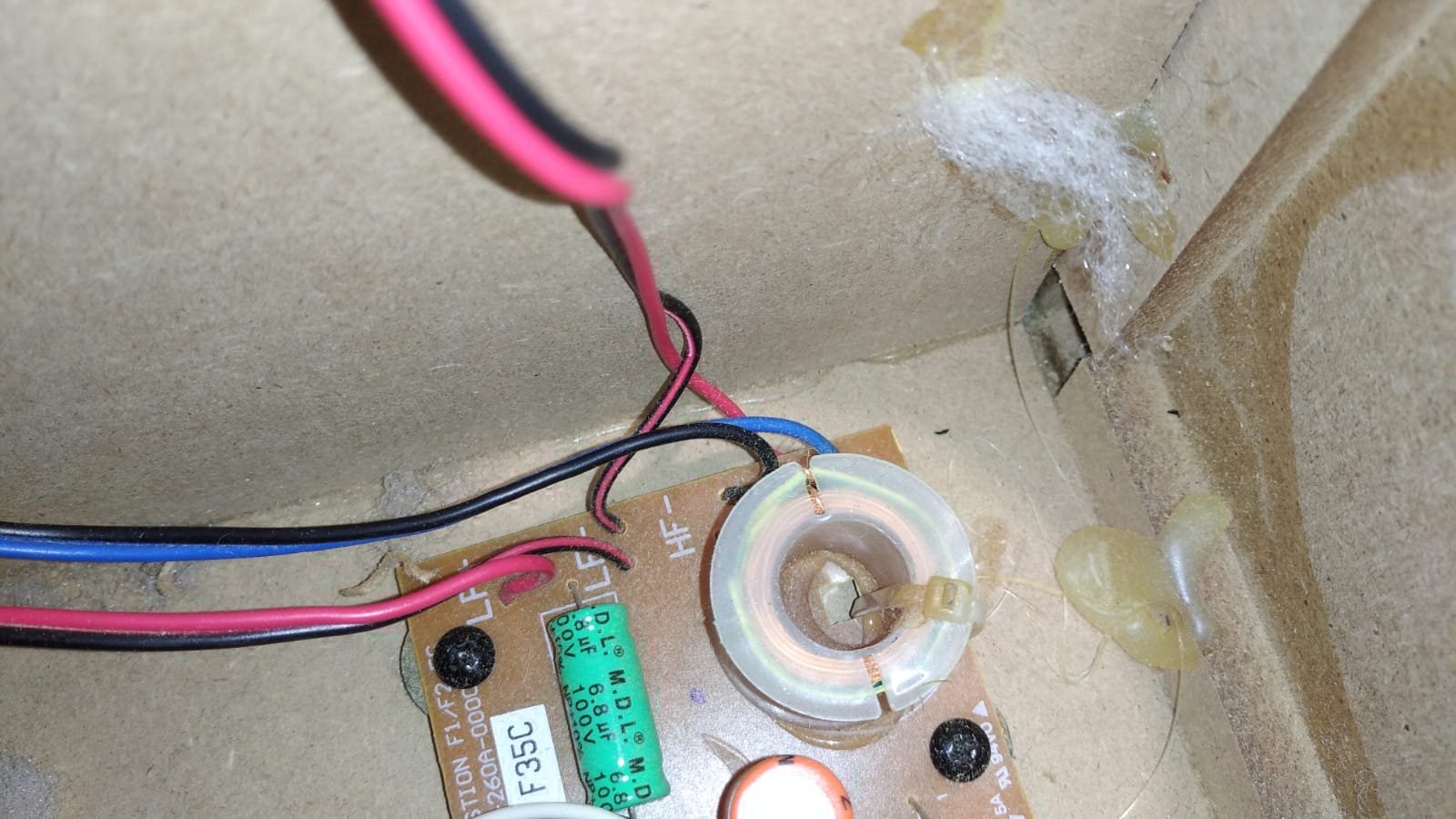

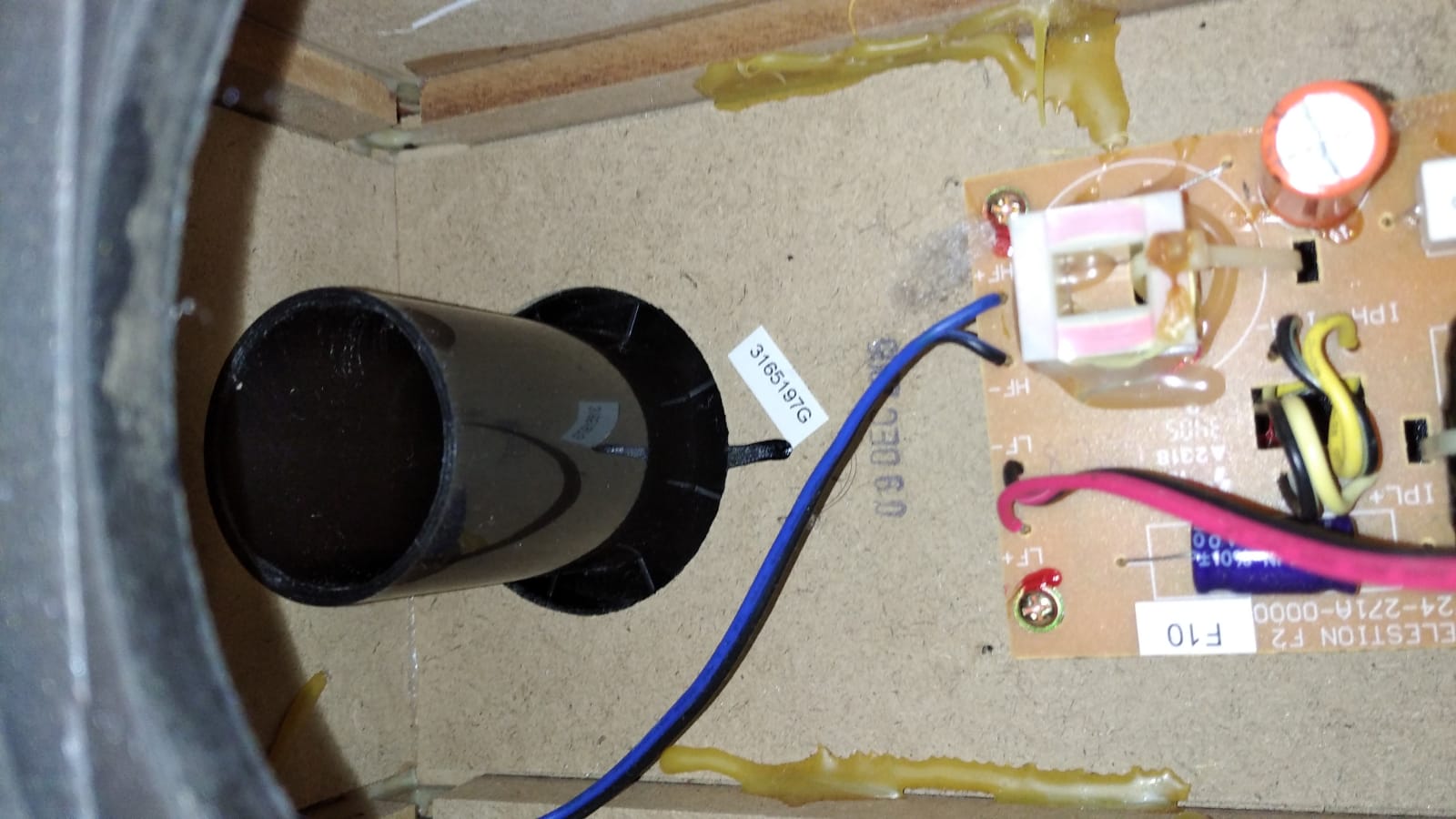

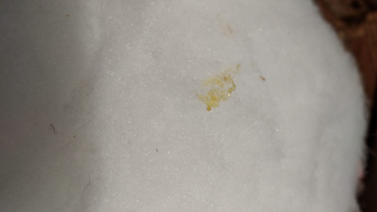

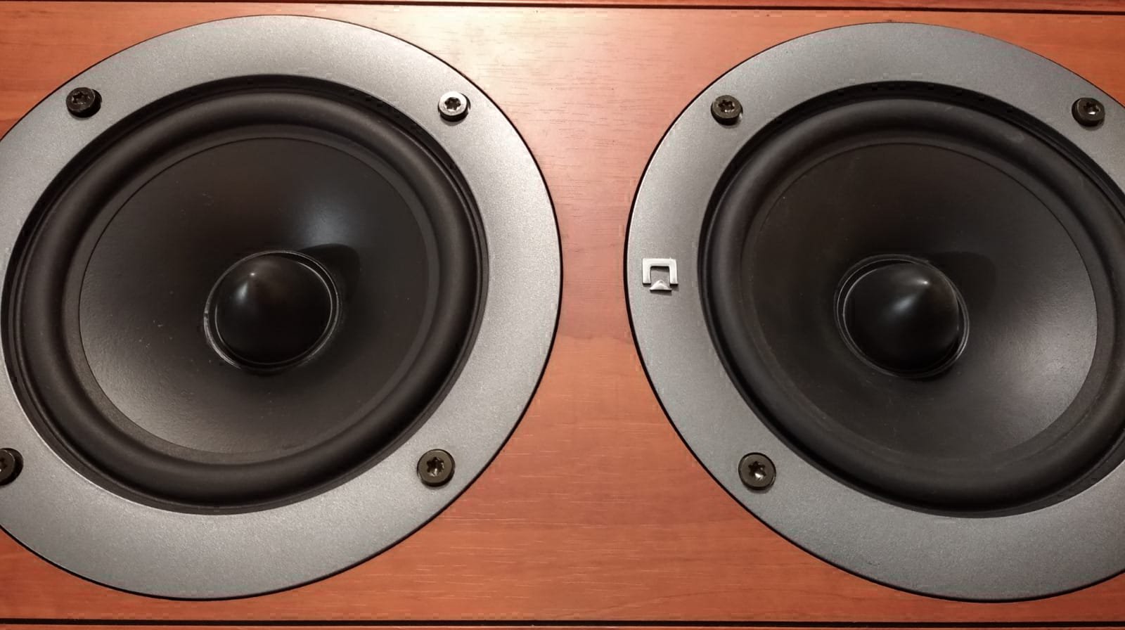

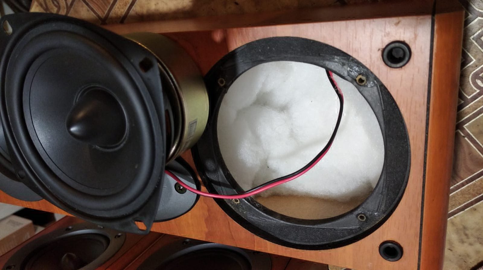

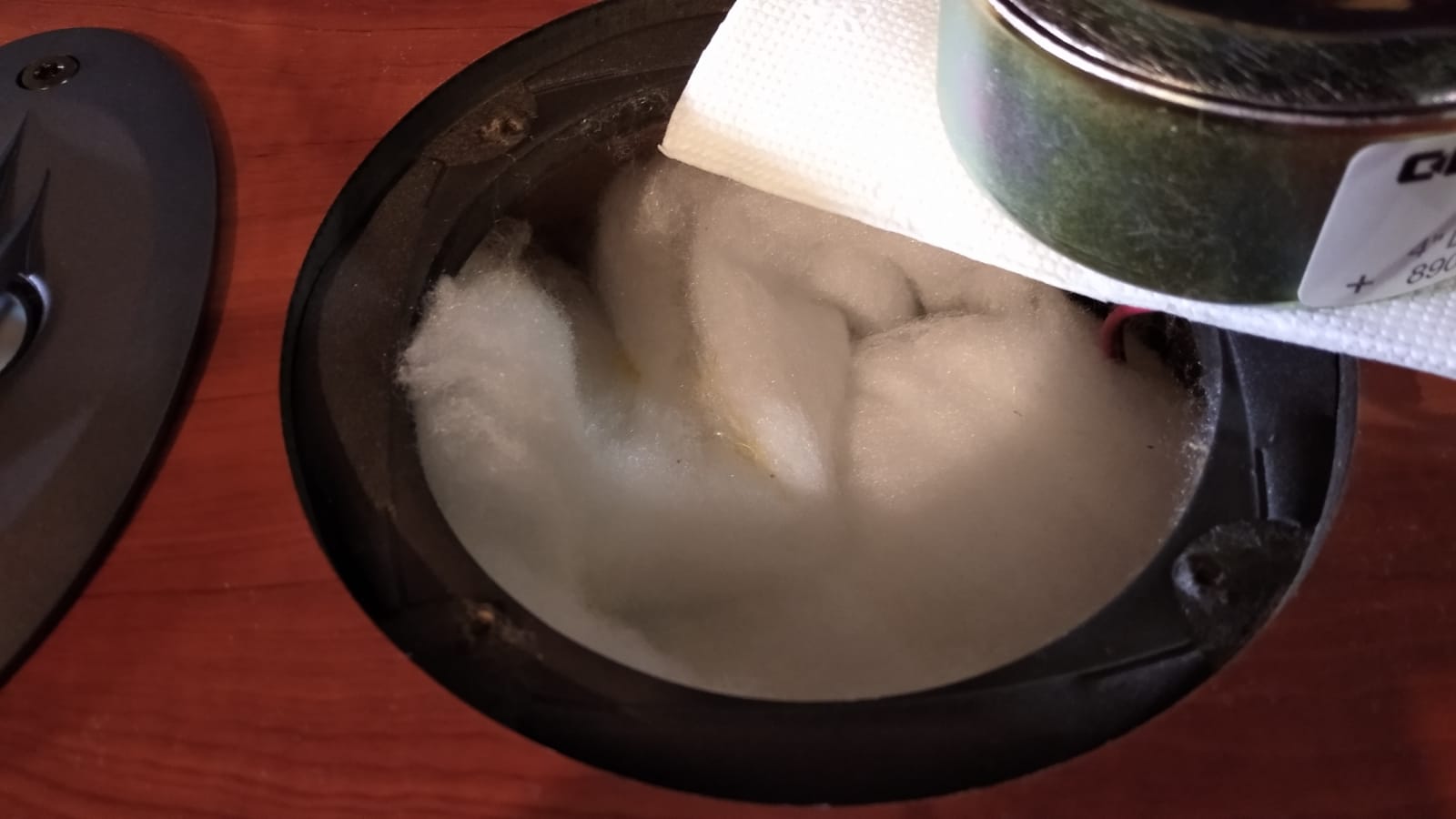

Пока по Ф-35.
Вскрыл посмотреть,что и как.
Синтепон в них оказывается с завода,и наверное зря я вытащил такой же шмоток из Ф-10.
Видно по прилипшему синтепону на стенках,и остаткам клея на нём.
Хотя думаю он там был кем то неправильно уложен,так как полностью закрывал выход ФИ и глушил звук,и стало только лучше.
Надо вскрыть вторую,думаю он должен лежать внизу на дне и не мешать ничему,если так,то верну на место.

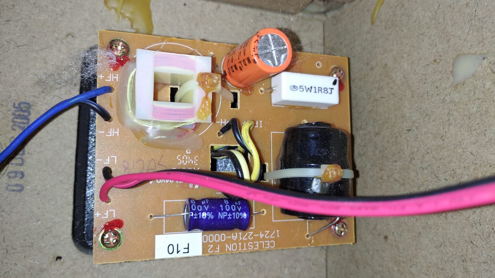

По фильтру ,думаю я немного прав был.
Так как на один НЧ идёт подключение от одних точек именно с выхода НЧ,а на второй + через подключение ВЧ.
И звук у динамиков во время работы немного разный,на одном больше НЧ на втором СЧ.
Это даже ощущается пальцами если слегка прикасаться к подвесам.
Да и мягкой кисточкой если касаться диффузоров,звук волокон совсем другой.
По звучанию Ф-35 ,примерно как уменьшенная копия Ф-30,но опять же без более мощного баса,и чуть мягче играет(это ещё из за размещения НЧ динамиков так).чуйка такая же,90.
Слушаю со вчерашнего вечера,даже не устал.
Работает только пара Ф-35 установленная вертикально,ВЧ по внутренней стороне.
Но думаю,чтобы совсем корректное звучание сделать,надо отзеркалить подключение НЧ динамиков.
Так как стоят относительно подключения фильтров на разных боках.

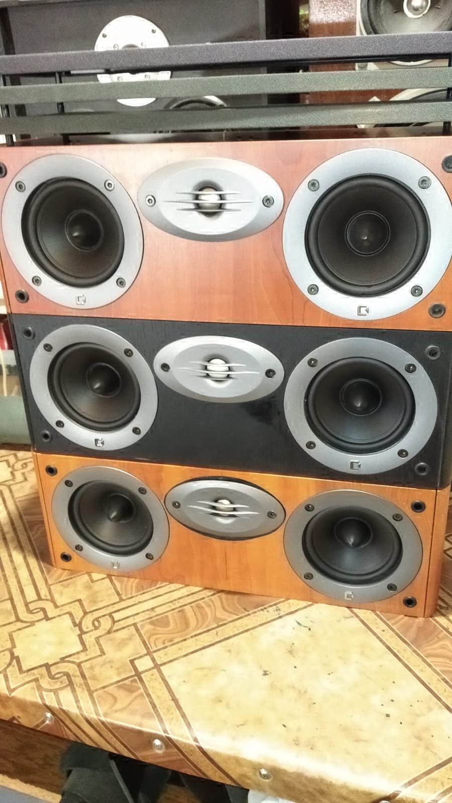

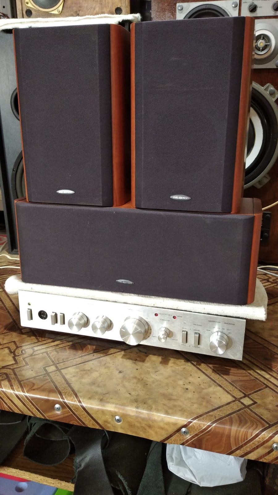

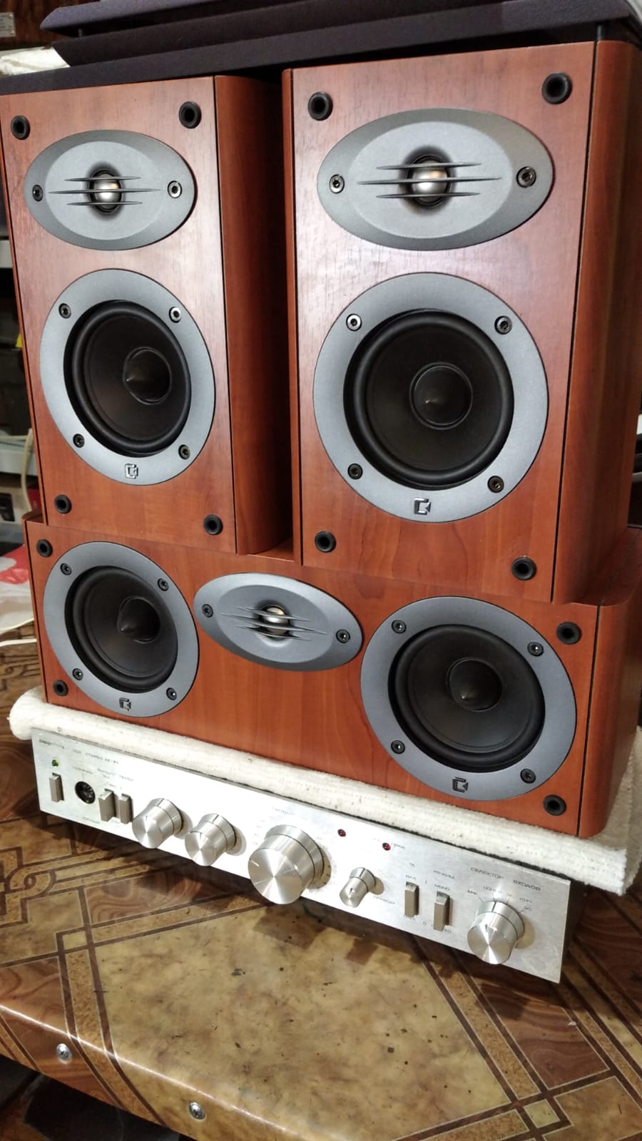

Отдельно прослушивали что нибудь на центрах помещёных зеркально к слушателю с пару метров? Какое различие с полочниками?
Да,почти сутки слушаю разное уже.
Я то же пытался, правда вторую так и не нашёл, усь транзюк 100 ватт.
Прилично так всё звучало, плюс поддержка саба.

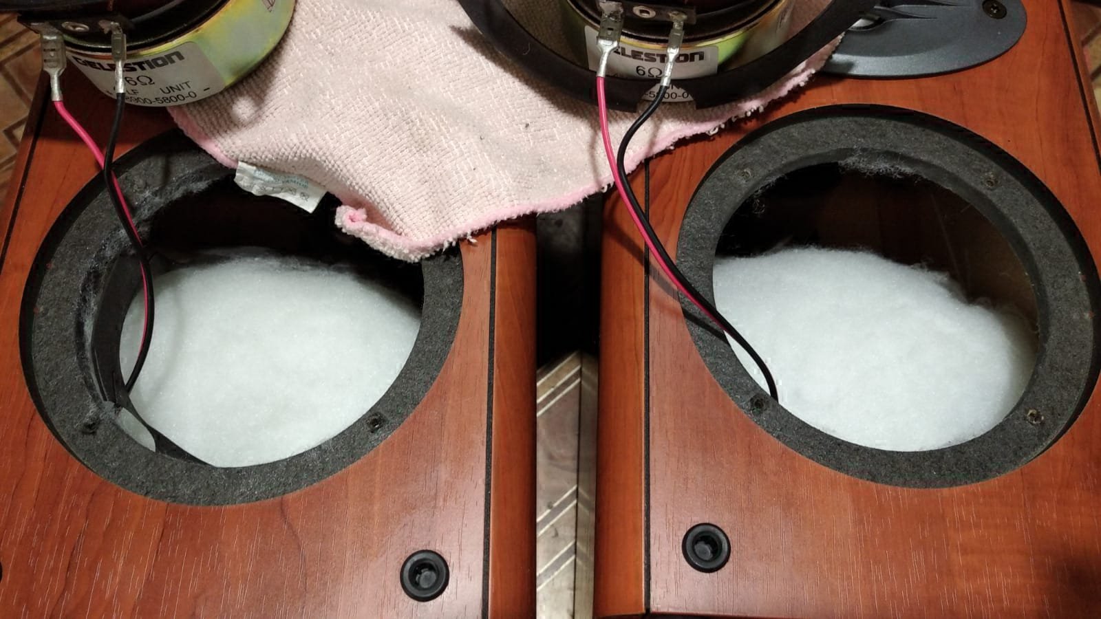

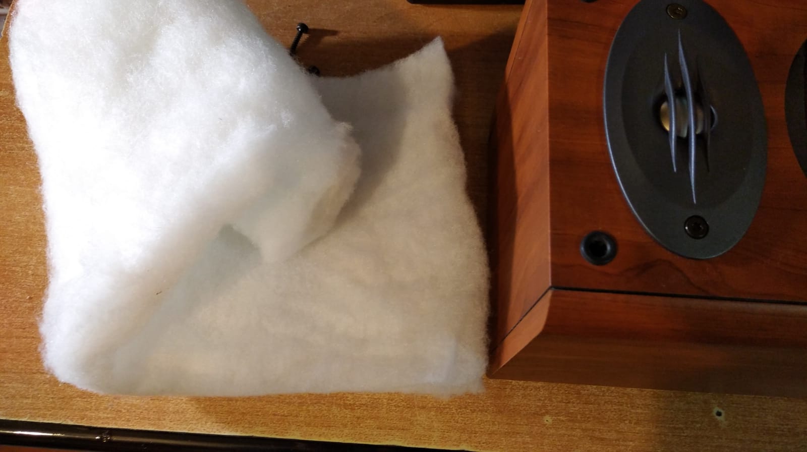

Да,вскрыл вторую,правильно,внутри синтепон подушкой в нижней части.
Поставил как и должно быть родной назад.
Потом отслушаю.
Не понравится,выну из обеих)
WhatsApp Image 2022-06-20 at 12.34.35.jpgWhatsApp Image 2022-06-20 at 12.34.42.jpgWhatsApp Image 2022-06-20 at 12.52.05.jpgWhatsApp Image 2022-06-20 at 13.18.28.jpg
Не нужно пустым яшик оставлять, окраска появится стопудова если чутка навалить, лучше заигнорить Ф.И и забить по полной smile_32
Да,возможно,но можно сделать как я и делаю в ФИ всегда,стенки оклеить демпфером и всё.
Они синтепон кладут чтобы время на обработку не тратить,эффект примерно такой же но объём теряется.
Я же с одной вынул полностью сначала и слушал,звук лучше стал.

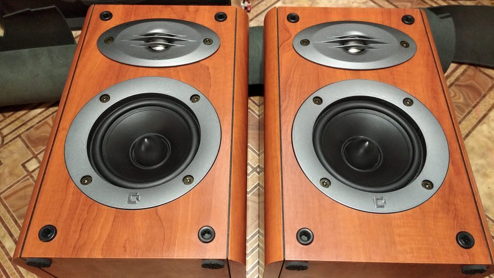

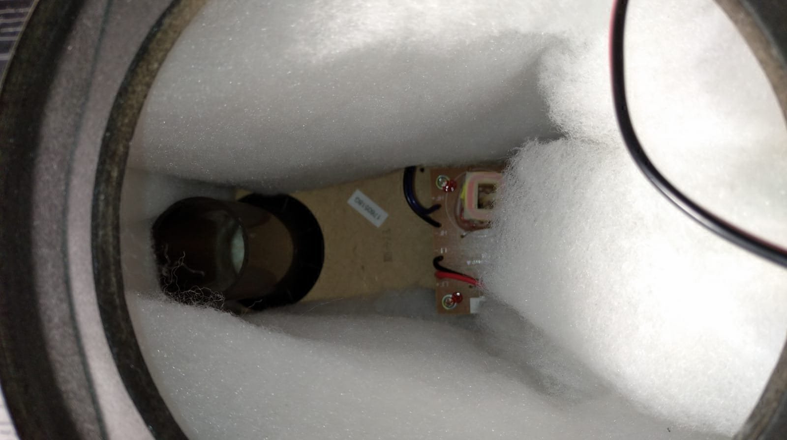

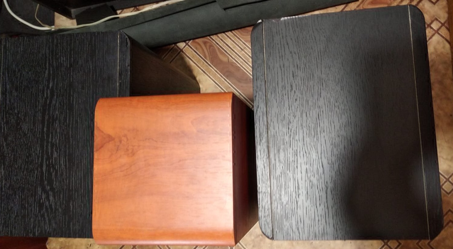

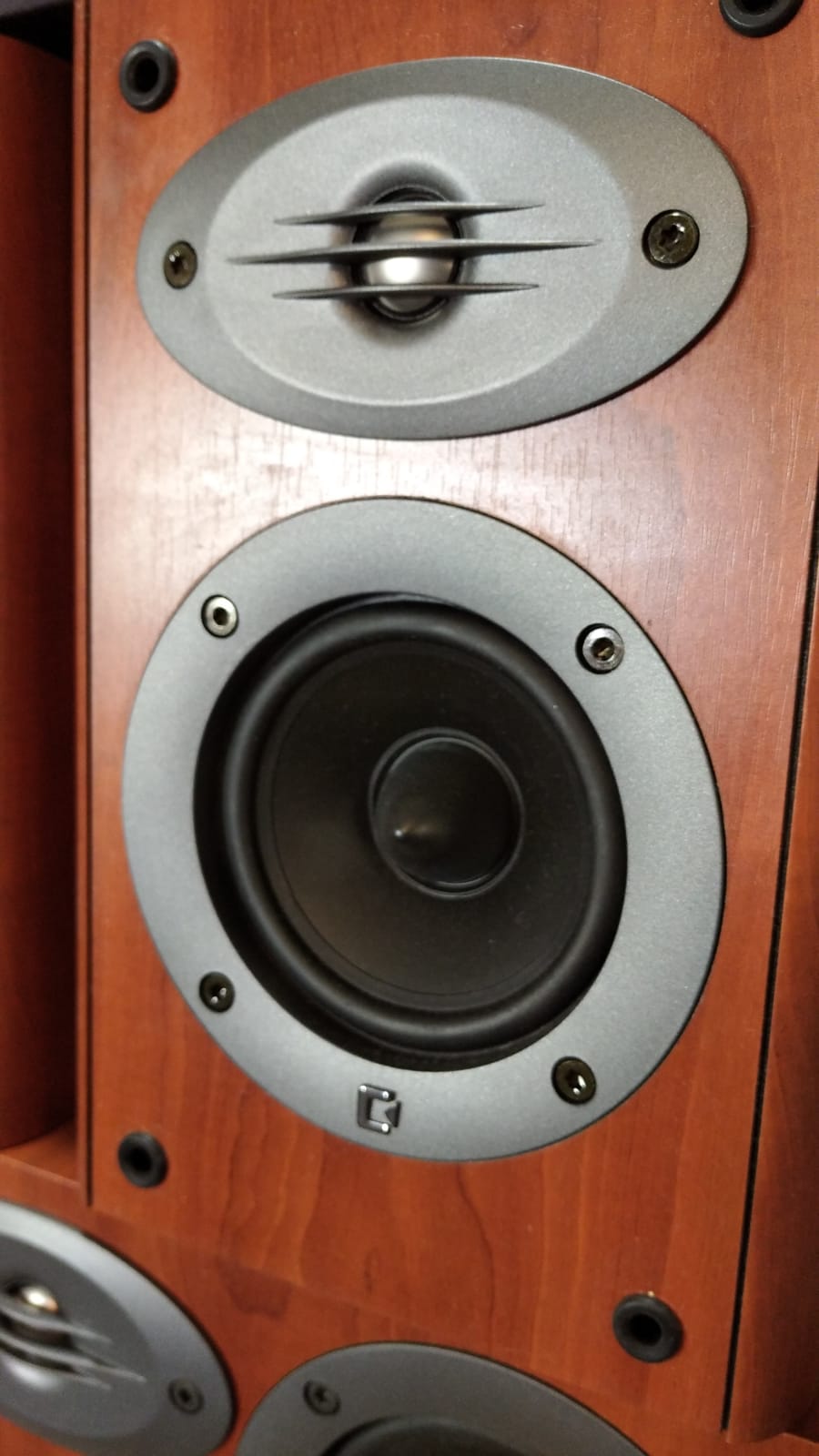

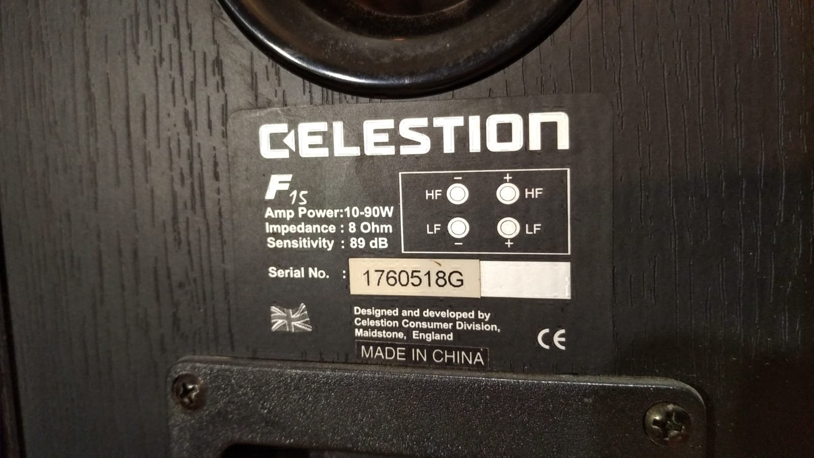

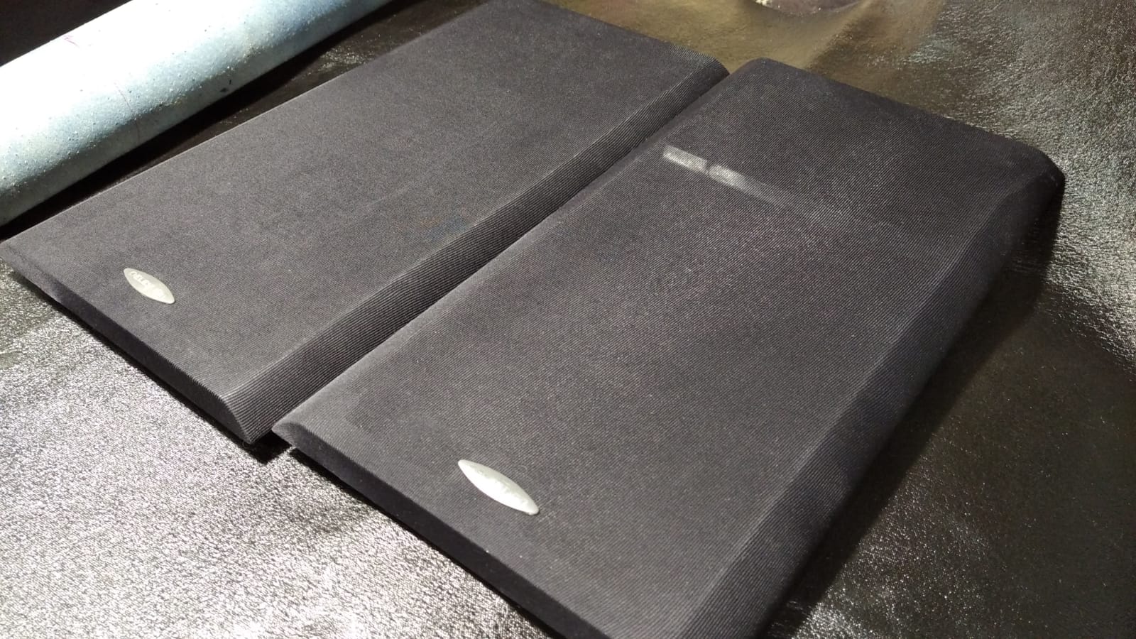

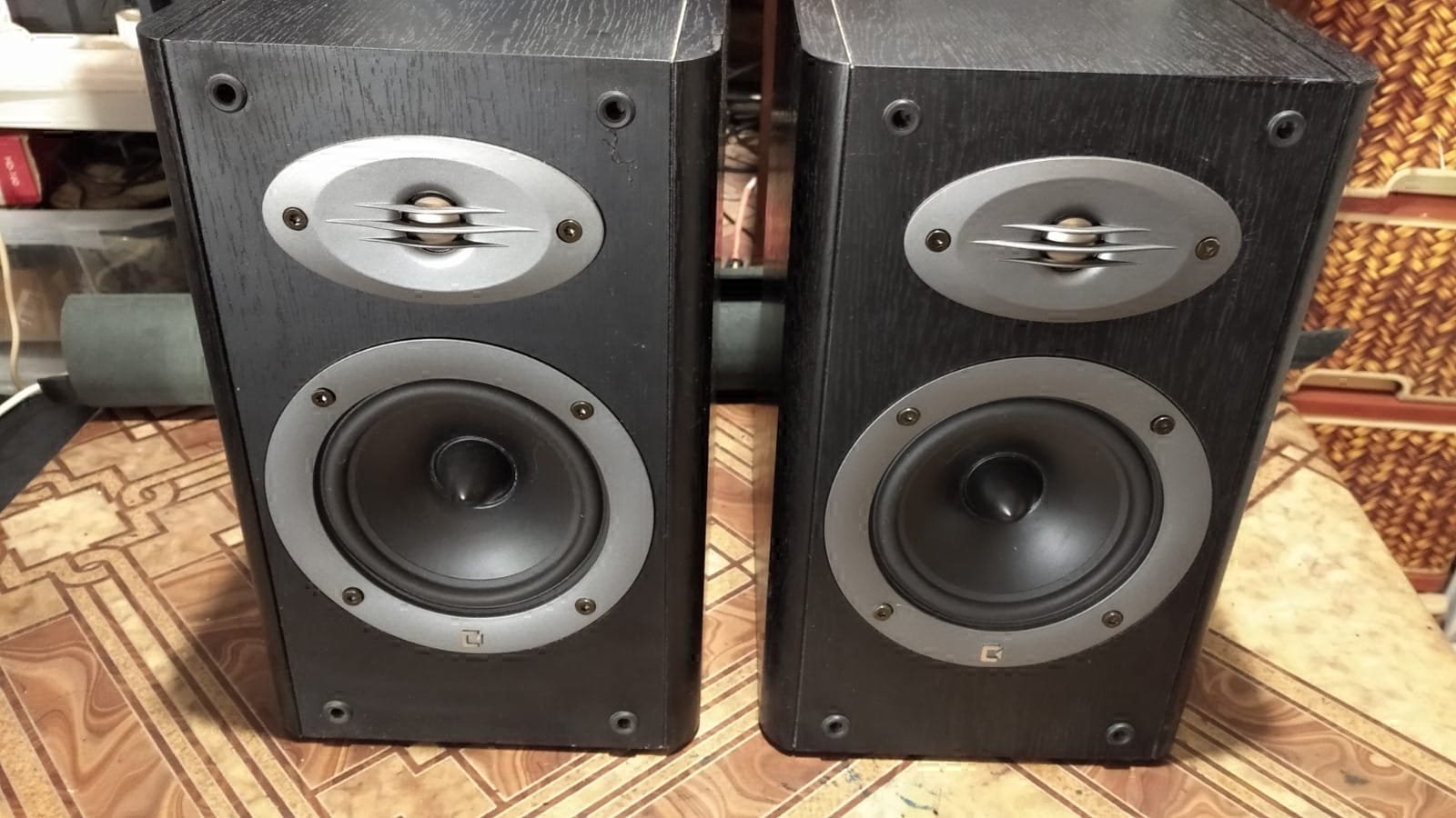

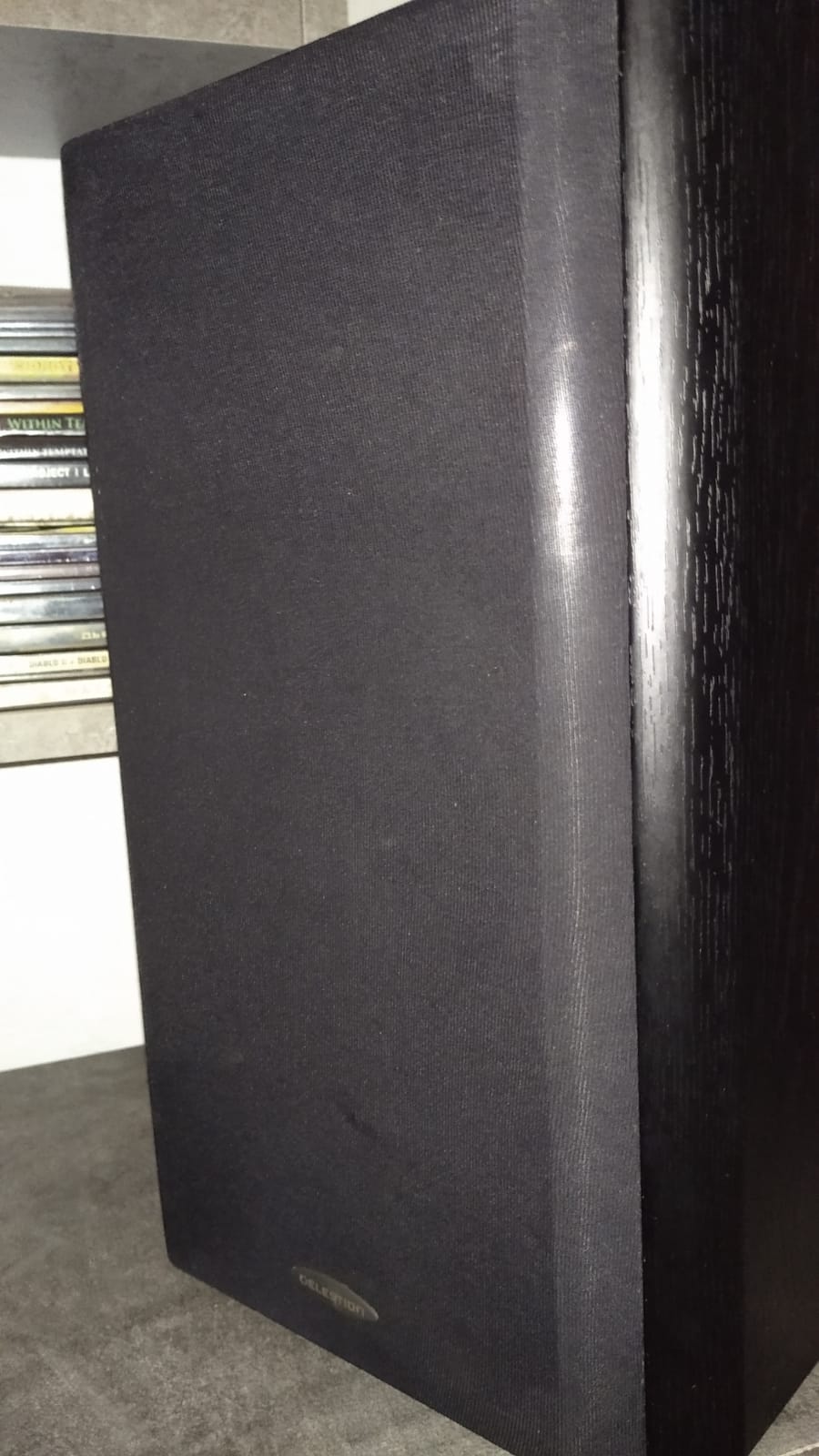

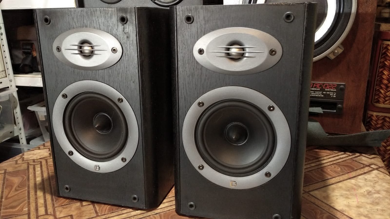

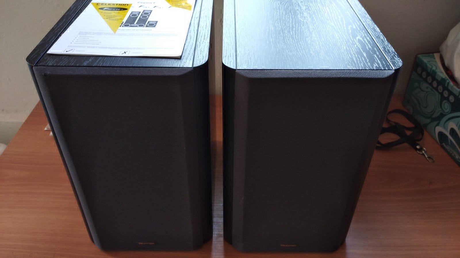

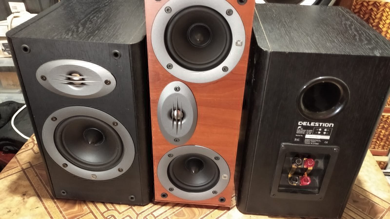

Приехали вчера Ф-15. Распаковал ,сфотал для сравнения с Ф-35.
Подключил.Играют со вчерашнего вечера ,без всяких поддержек,соло.
Пока ночью делал заказ,слушал с 9 вечера и по сейчас ещё слушаю.
По НЧ и по чистоте ВЧ они конечно у Ф-35 выиграли.
Но прямого сравнения ещё не было,потом.
Просто я Ф-35 тоже целый день слушал практически.Что и как уже знаю.
Ну по размеру и так понятно было,кто битву выиграет.
Но у Ф-35 звук как бы помягче,НЧ приятные ,ненавязчивые,ВЧ спокойнее в общем звучании колонок ,я имею ввиду.
А так, в любом случае Ф-35 очень достойно играют.Уши отдыхают на них,если так можно выразиться.
Очень комфортный ,качественный звук.
В принципе если нет Ф-15,то смело можно слушать.

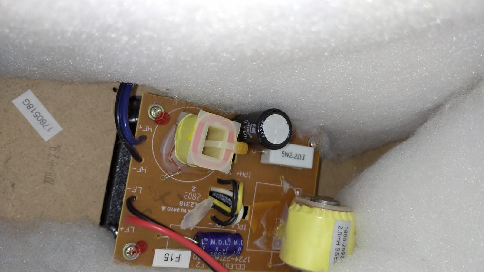

А,забыл.
Синтепон в Ф-15 разложен уже по другому,не как в Ф-10,там видно и внизу часть,и видно через порт ФИ,что ещё проложено в верхней части над ФИ.
Ну,в принципе грамотно всё.
Внутрь не лазил,пока нужды не было,потом может.
Синтепон поправить ,да и глянуть что там.

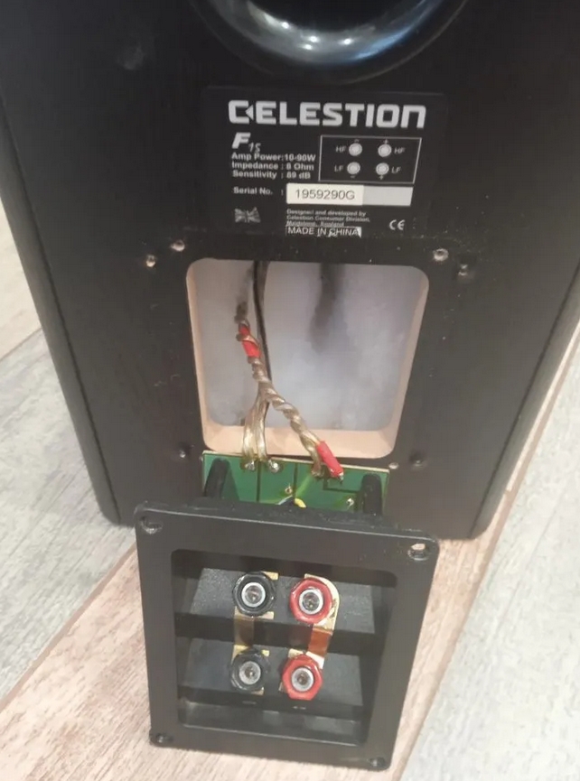

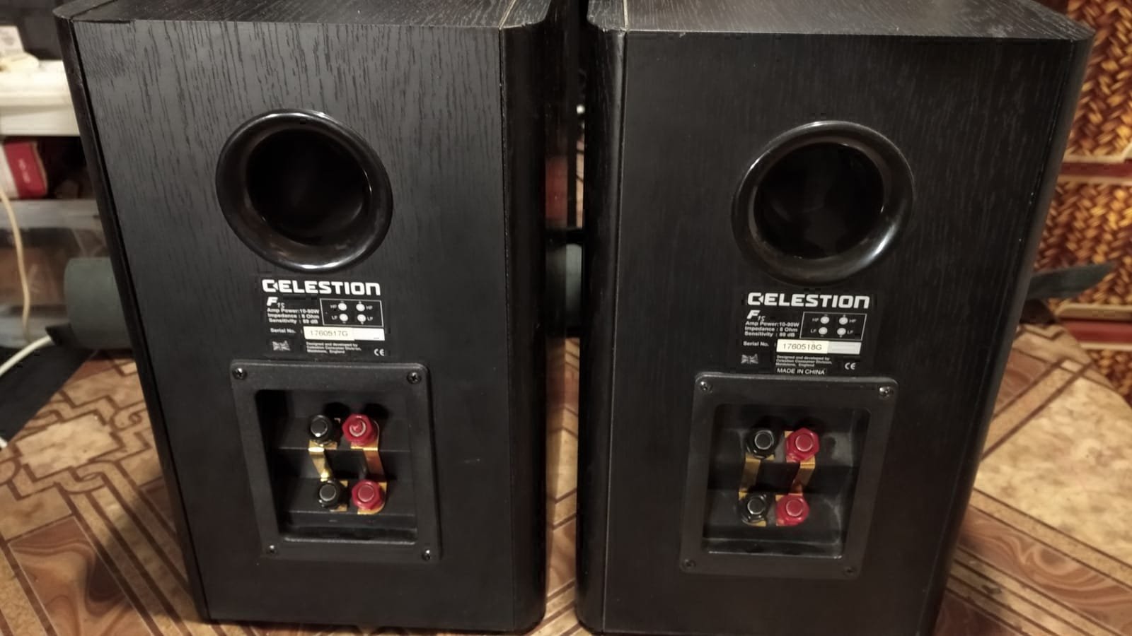

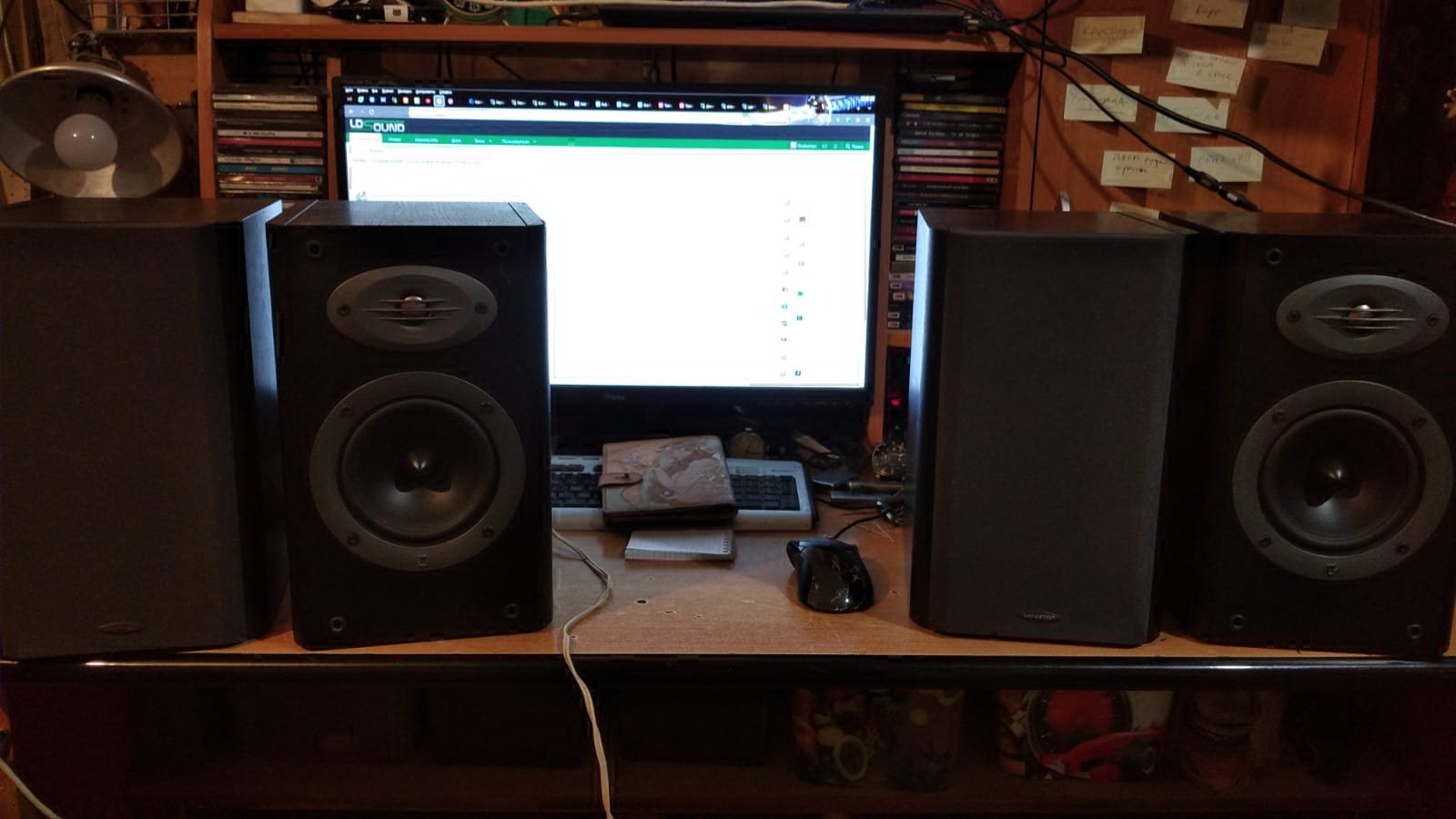

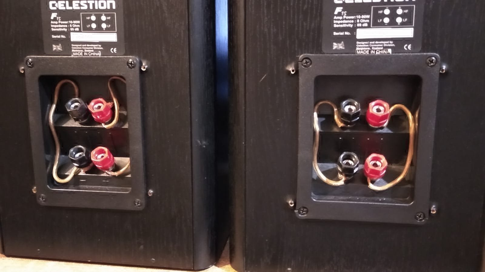

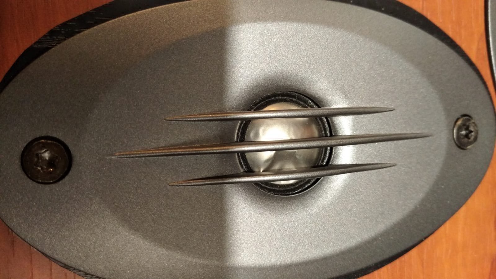

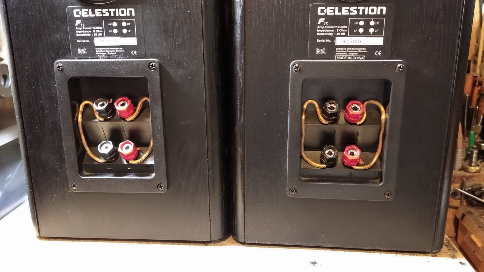

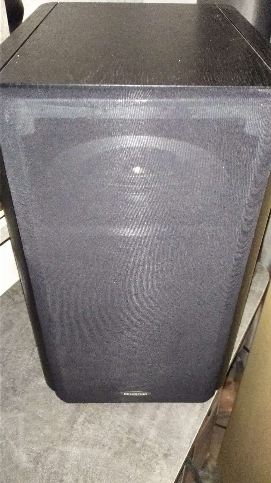

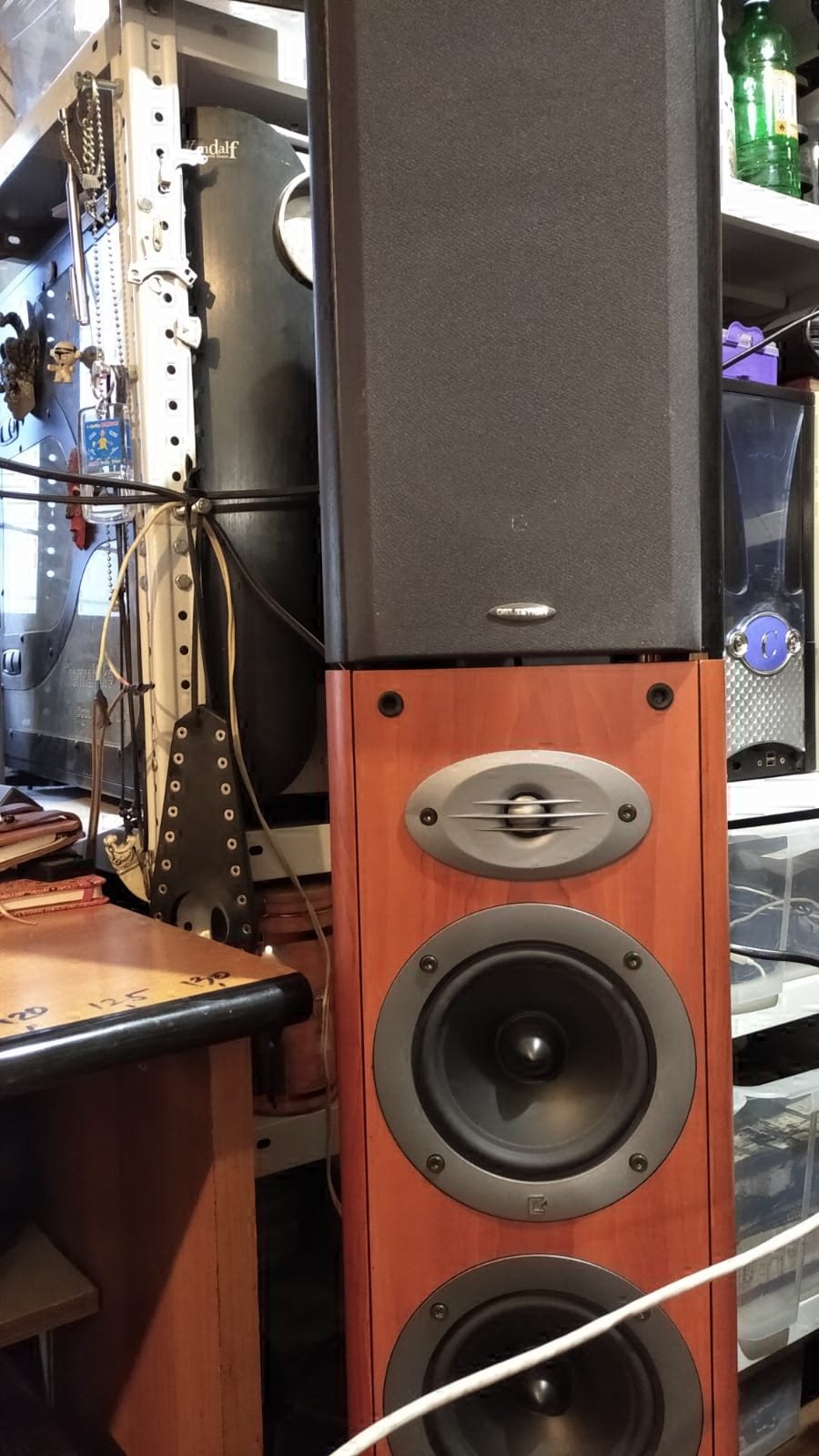

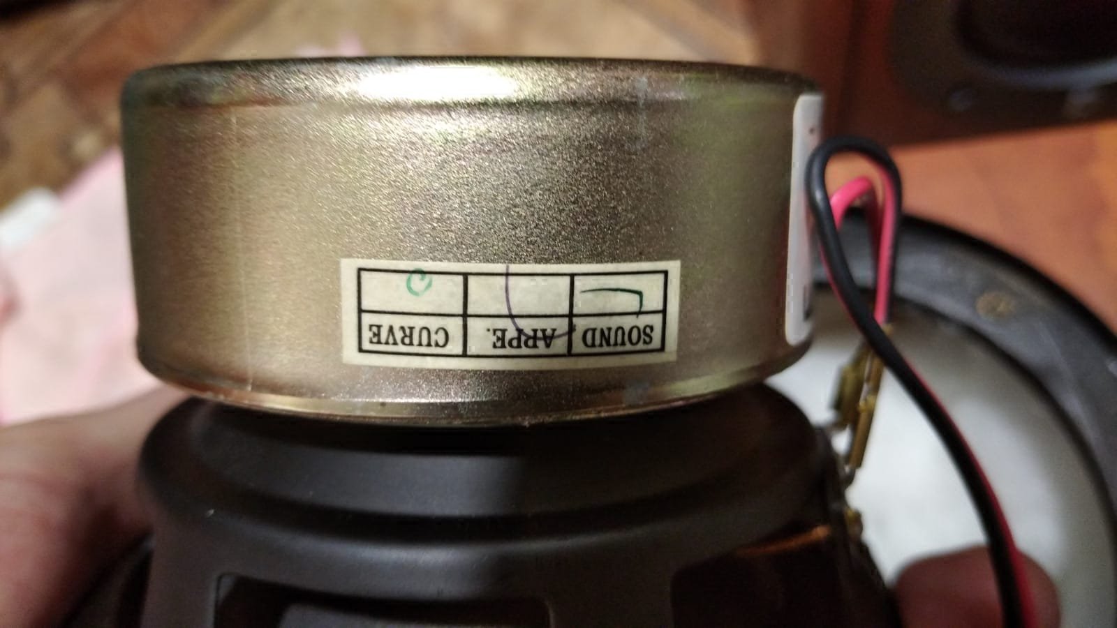

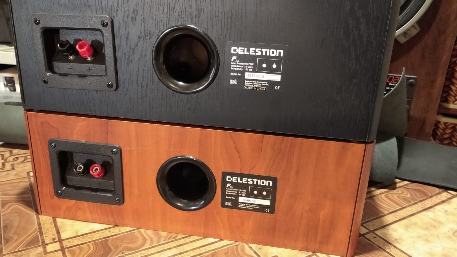

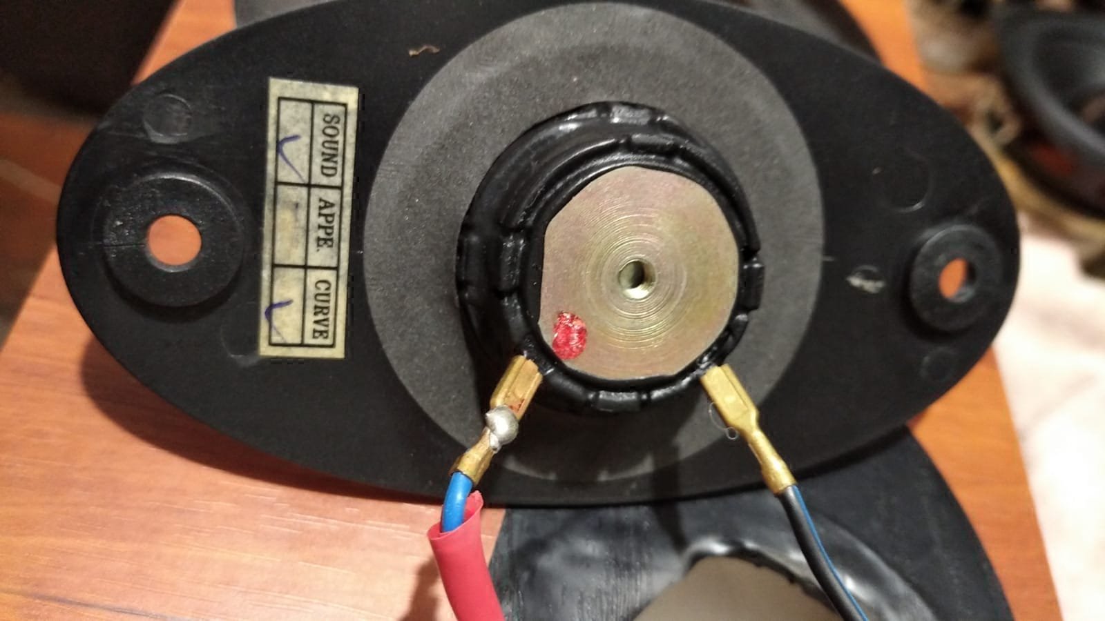

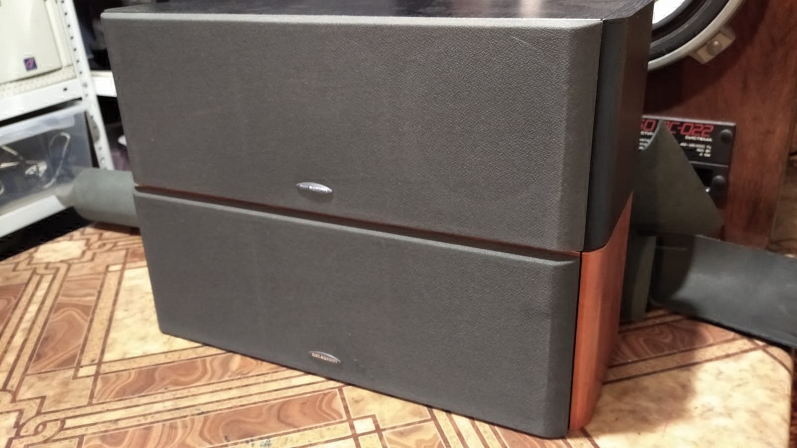

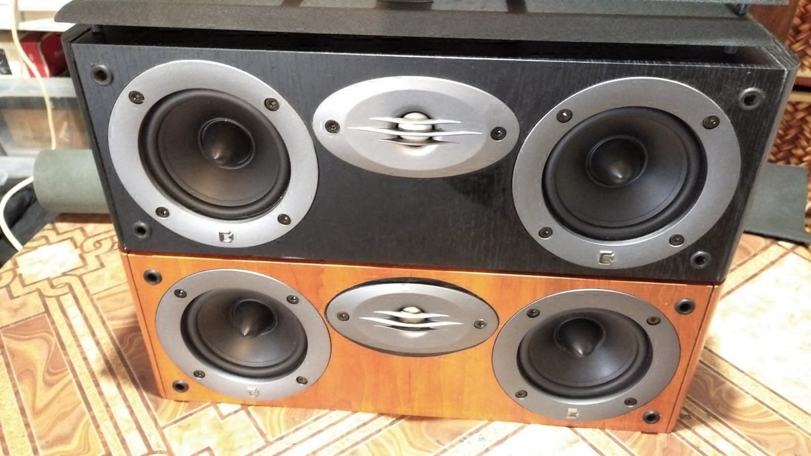

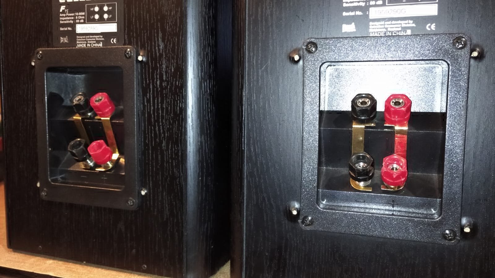

Продолжаем опупею.
Как уже говорил,мне привезли вторую пару Ф-15.Она в лучшем состоянии внешнем,её и оставляю не тронутую.
Ради интереса подключил к одному усилителю обе пары.Выслушивал разницу.Но особо не нашёл) (нашёл,но она ничтожна,если честно и не стоит внимания)Что радует.

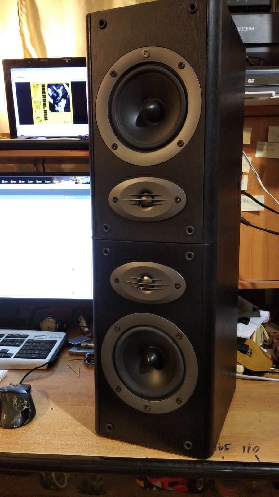

И пока такая возможность была послушал в Хай-Эндовском положении.То есть одну на другой кверх тормашками.
Ну,тоже неплохо,Но было бы лучше ,если бы ВЧ были ещё ближе друг к другу,а так,далековато.
Перекинул коннекторы бивайринга,с донорской,на нормальную,а туда назад провода с вновь прибывшей пары.На них не было.

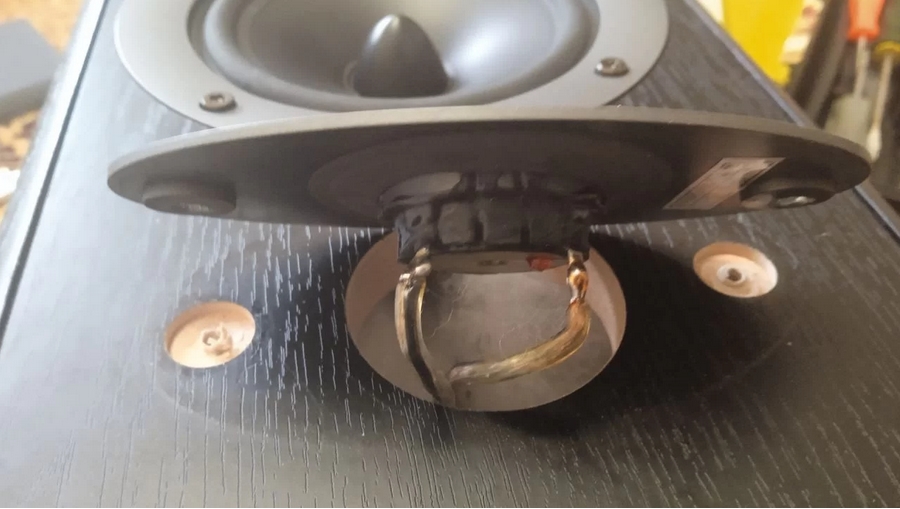

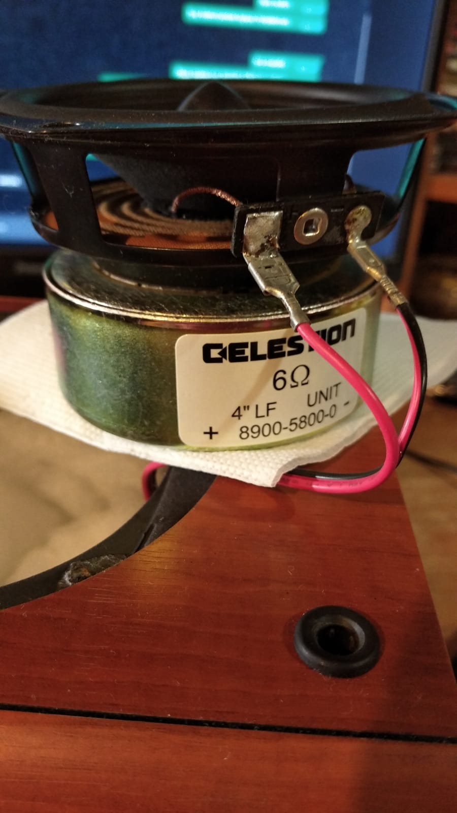

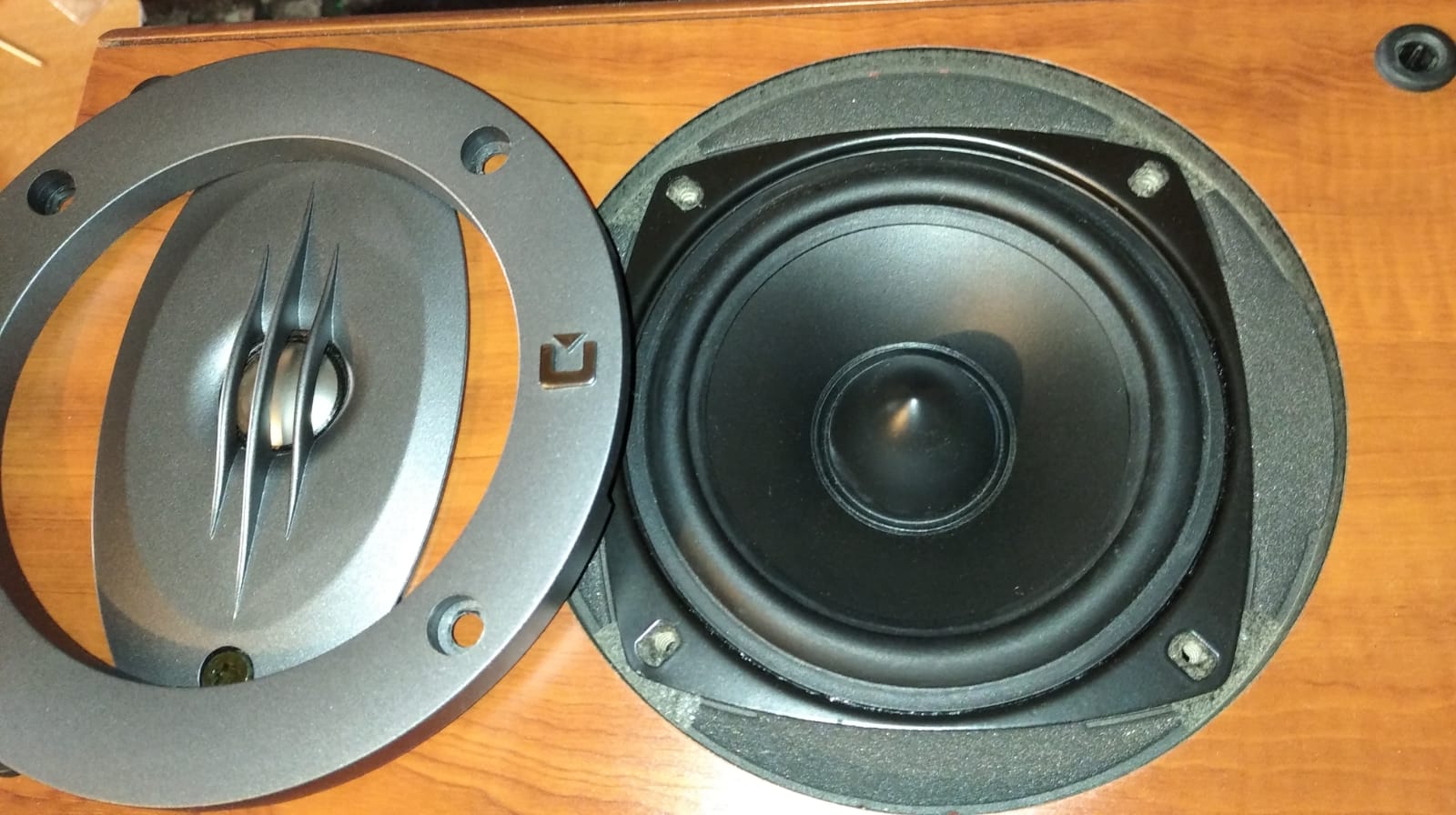

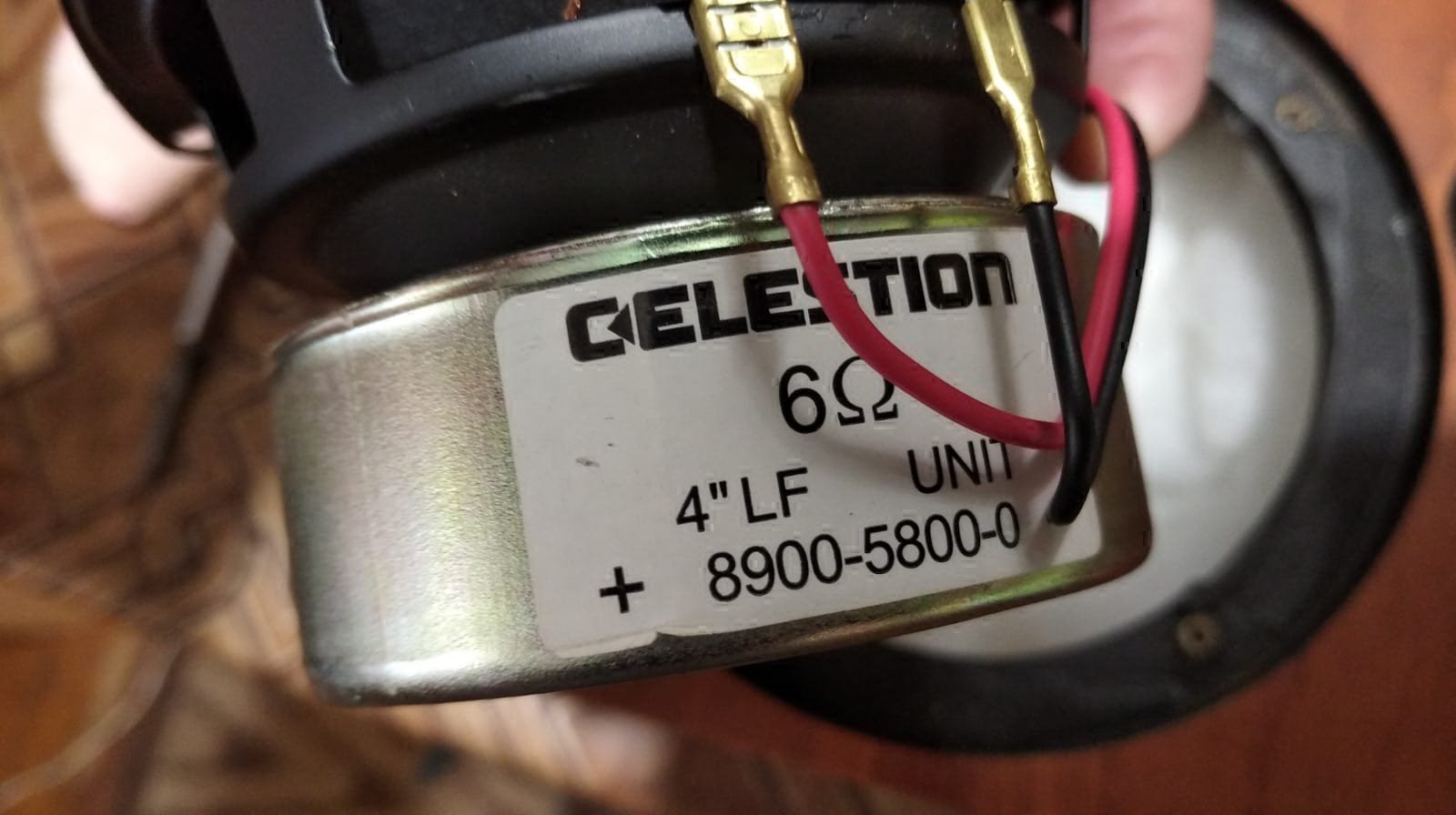

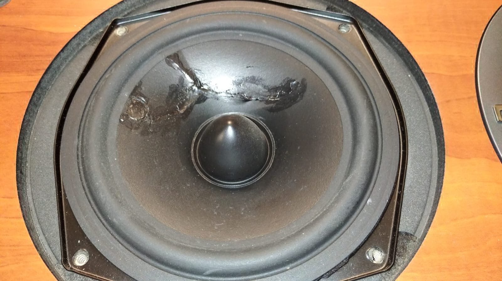

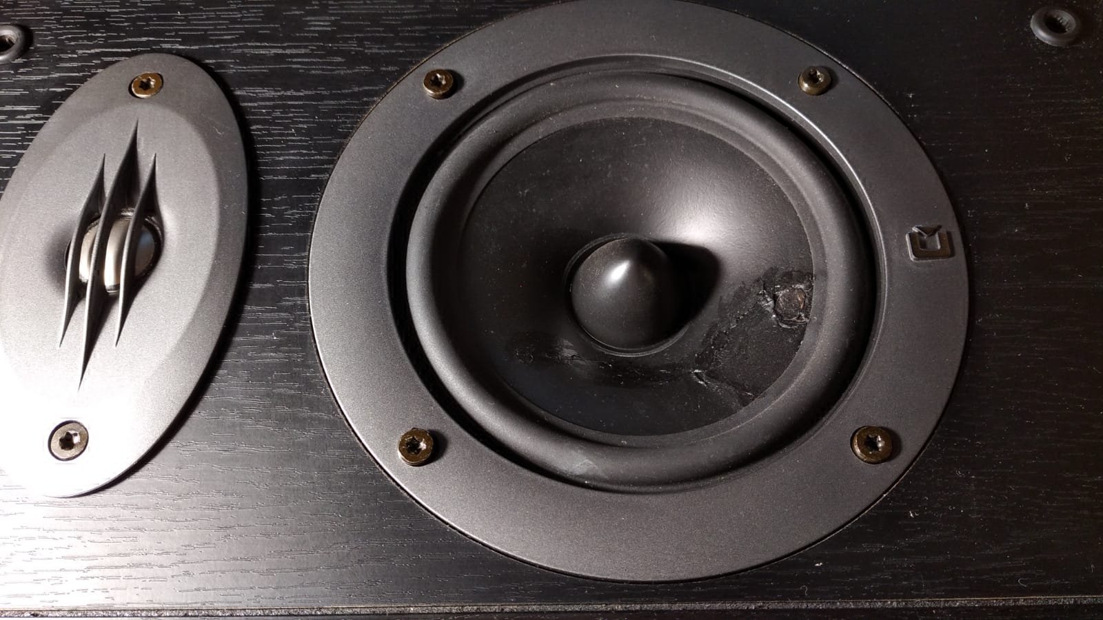

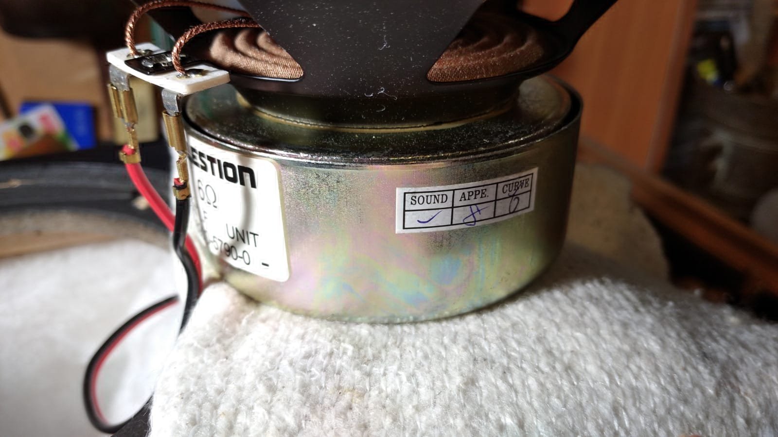

Снял динамик с одной колонки,чтобы переставить его в Ф-30.Заодно и осмотрел внутренности.
В Ф-15 получше звукопоглощение сделано,чем в Ф-10.Но и объём больше сожран синтепоном.
Перекинул хороший динамик с Ф-15 на Ф-30,а повреждённый воткнул пока назад в Ф-15,чтобы ещё и сравнить звучание повреждённого-заклеенного с ровным.
Вот,сижу слушаю...
Да ,отличия есть на некоторых частотах,лучше конечно покажет микрофон ,которого нет.
Отличия есть немного в голосах,на повреждённом чуть чуть на некоторых нотах добавляется сиплости. На протяжных басах гитарных,рычащих,звенящих,рычание,звенение, на повреждённом сильнее.
Глубокие баса,кажется чуть менее глубокие.
А когда играют парой,можно вообще внимание не обращать.
Тем более если как я сижу,и хорошая колонка ближе справа,а левая на большем удалении слева.И баланс приходиться смещать влево.
Странно,я думал прям будет сильно в уши лезть.
На Ф-30 я явно слышал разницу,поэтому сразу почти переставил его на НЧ.Но там другой раздел фильтров немного,может поэтому ещё.
Ну и ладно...
Меньше возни.Думал перекинуть в них динамики с Ф-35.Ну посмотрим,точнее послушаем.
Всё равно они будут не основными.а подсобными где то.
На небольшой громкости нормально всё.

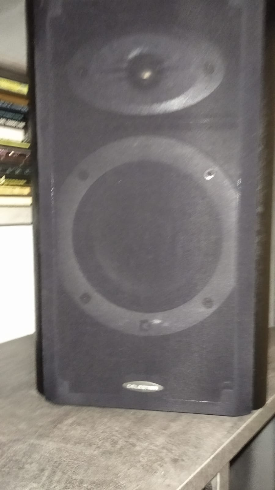

За грилями не видно)
Надо кстати на ком нибудь испытать,определит на слух повреждённую или нет.
Было бы 4 гриля целых,было бы ещё интереснее.
Даже себя проверил бы ради интереса.

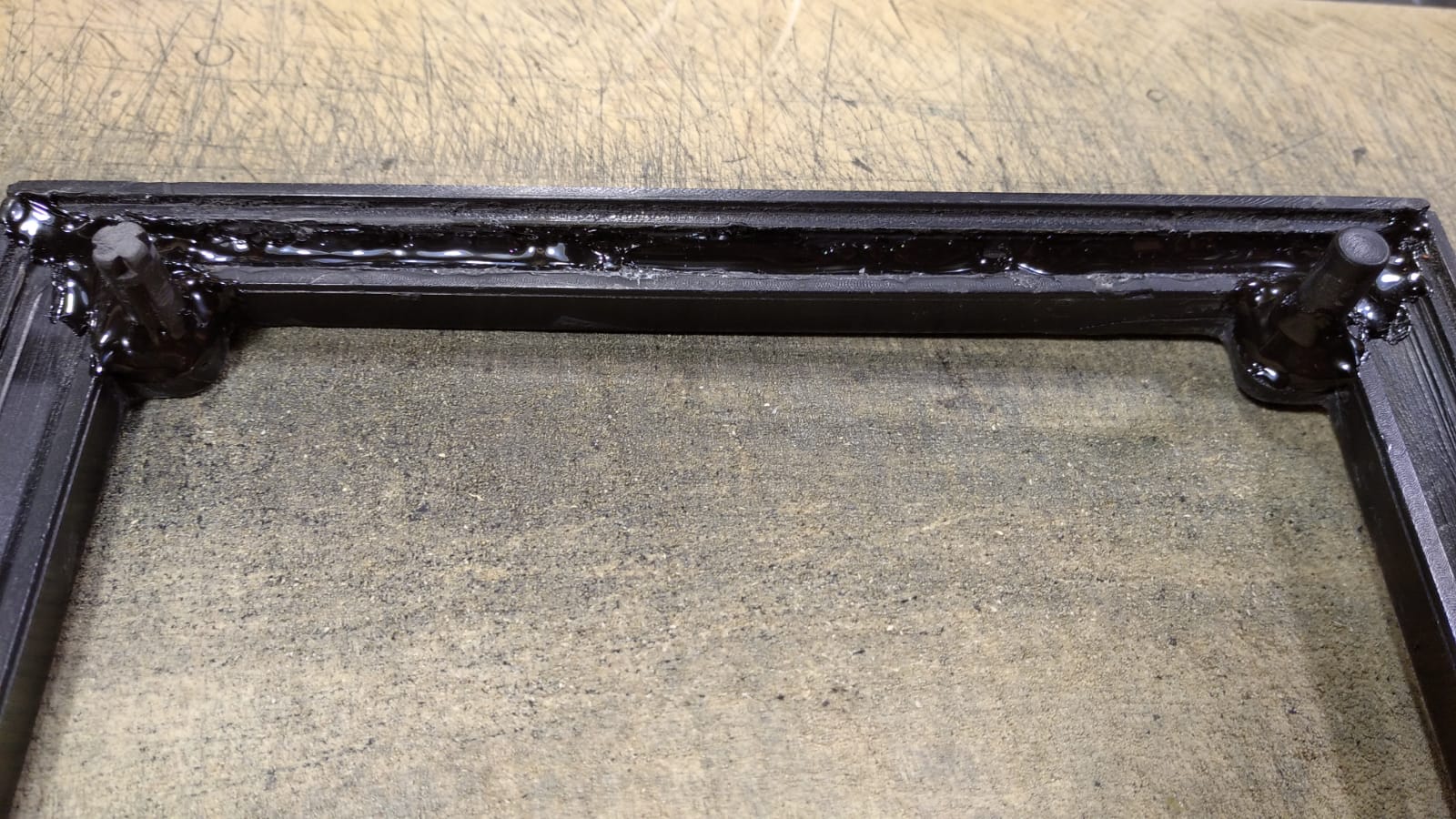

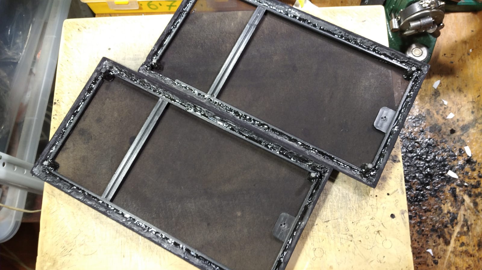

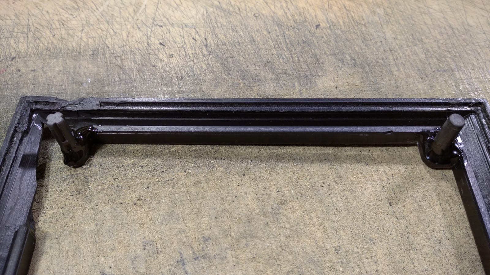

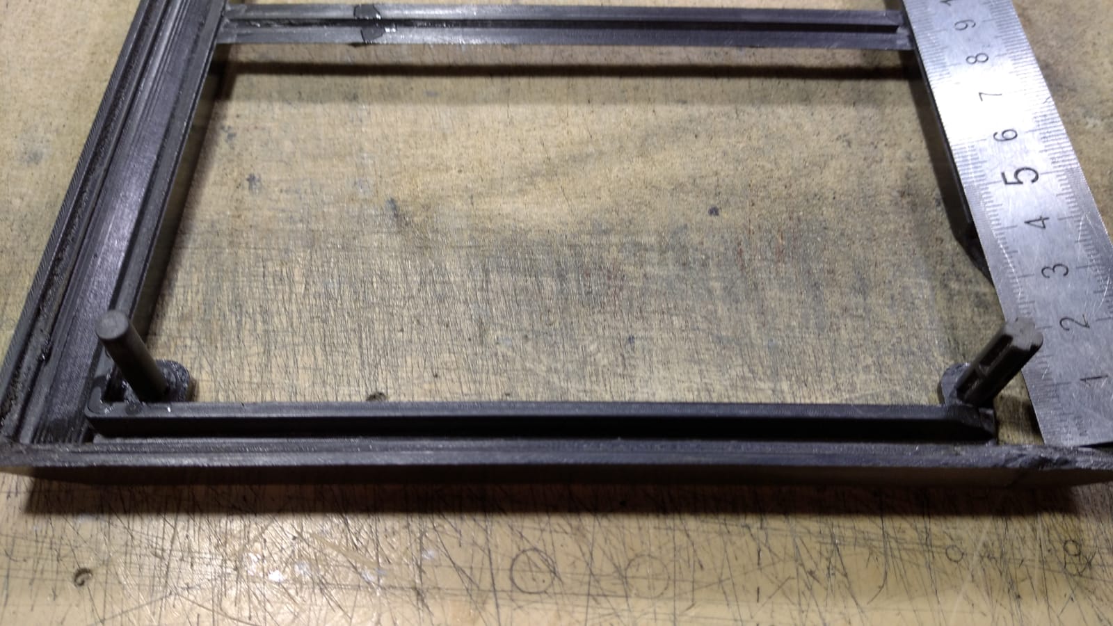

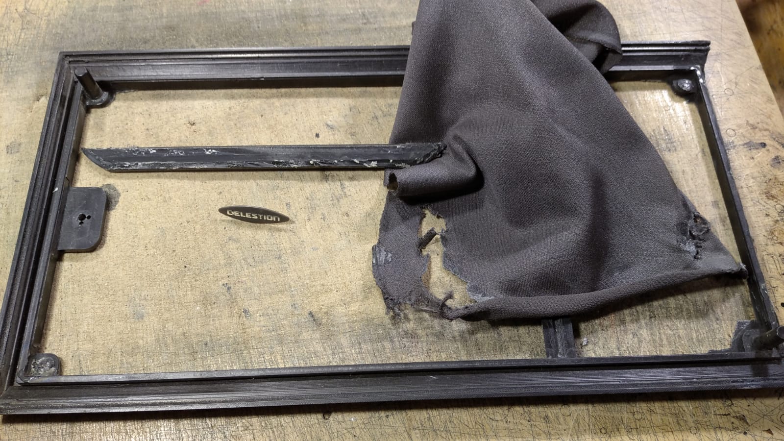

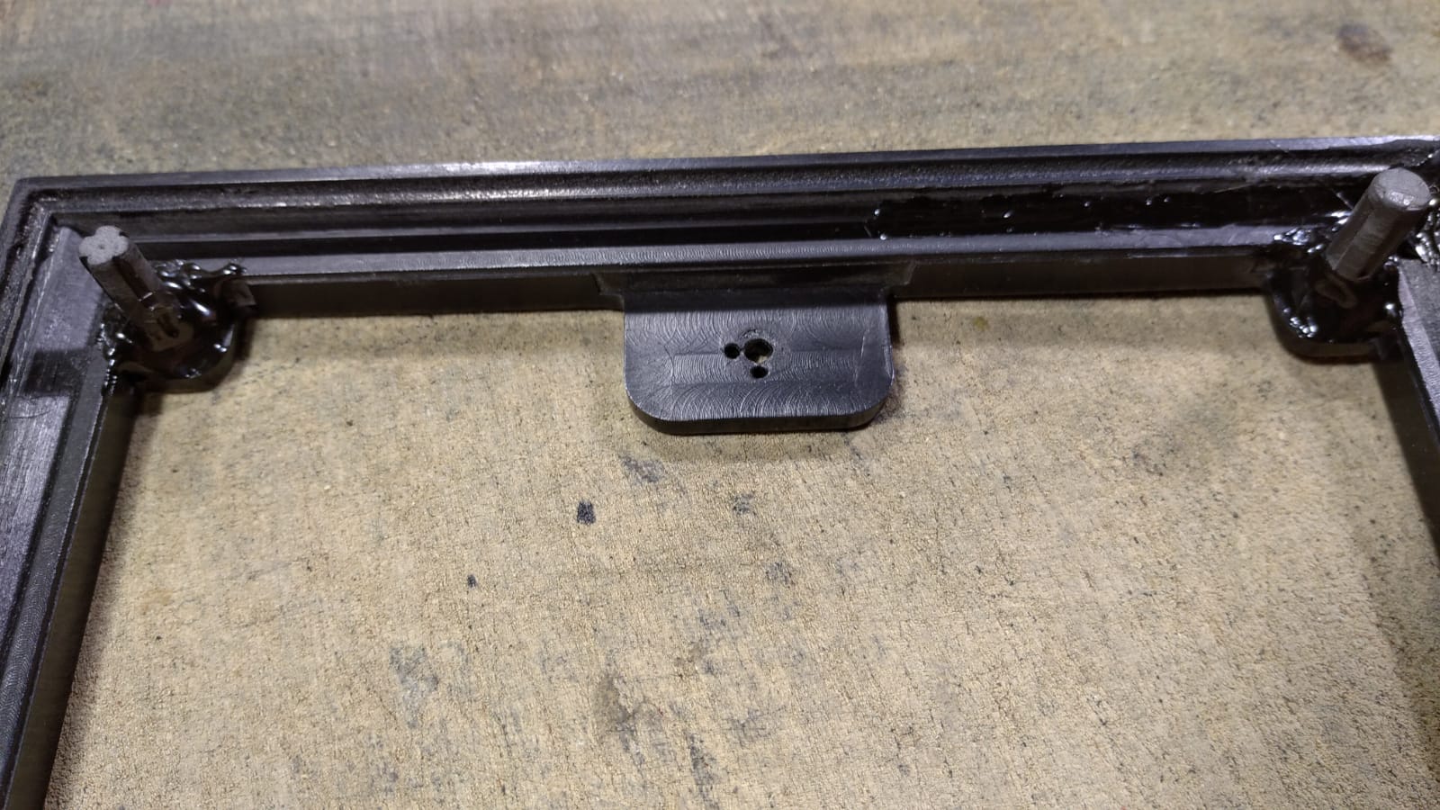

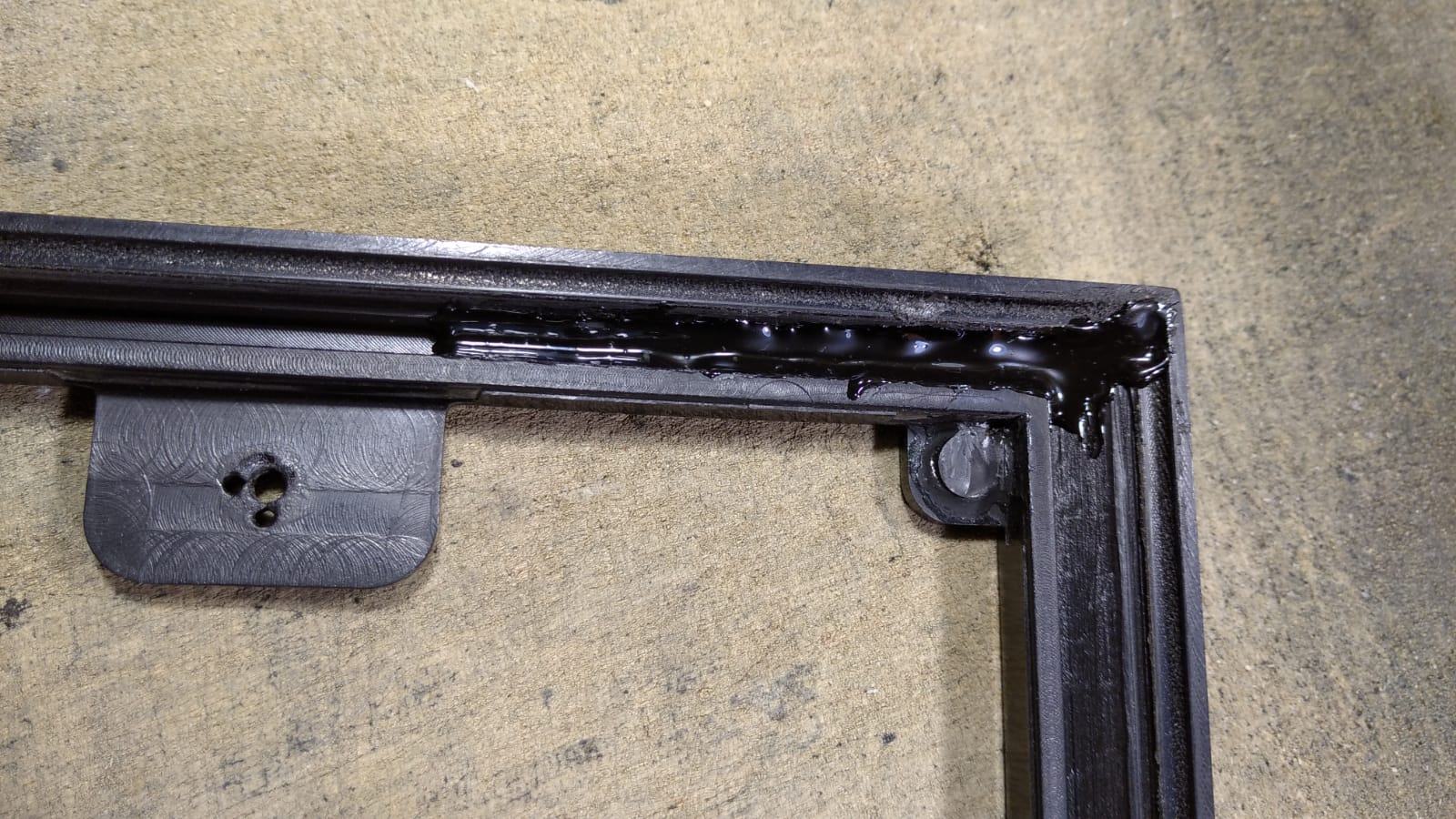

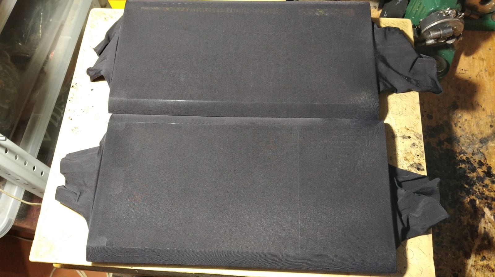

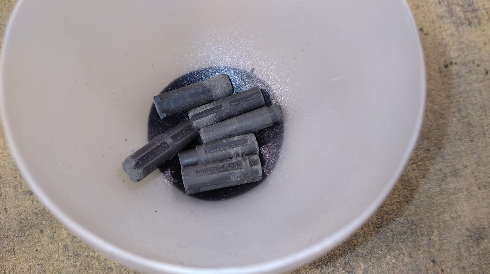

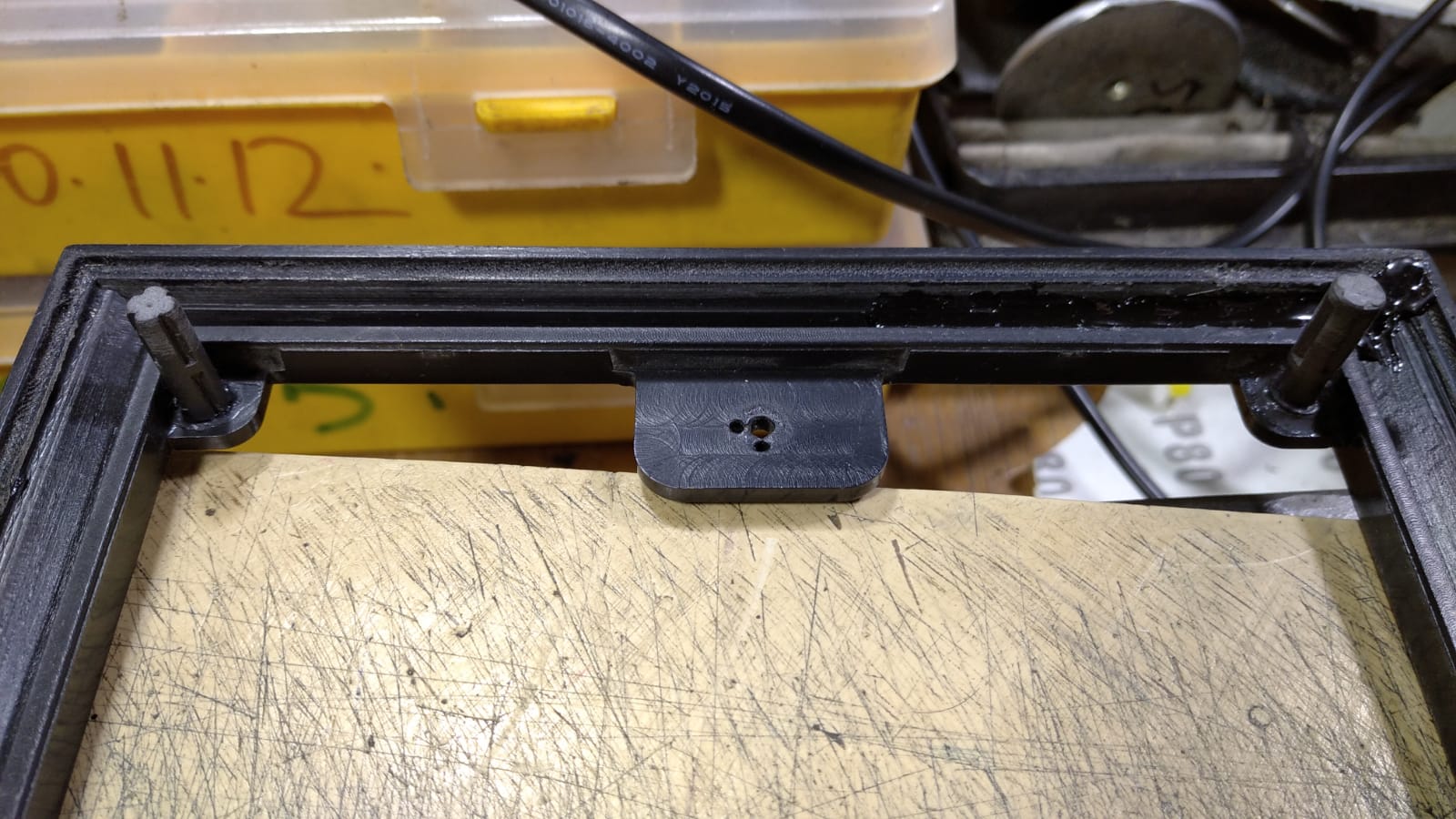

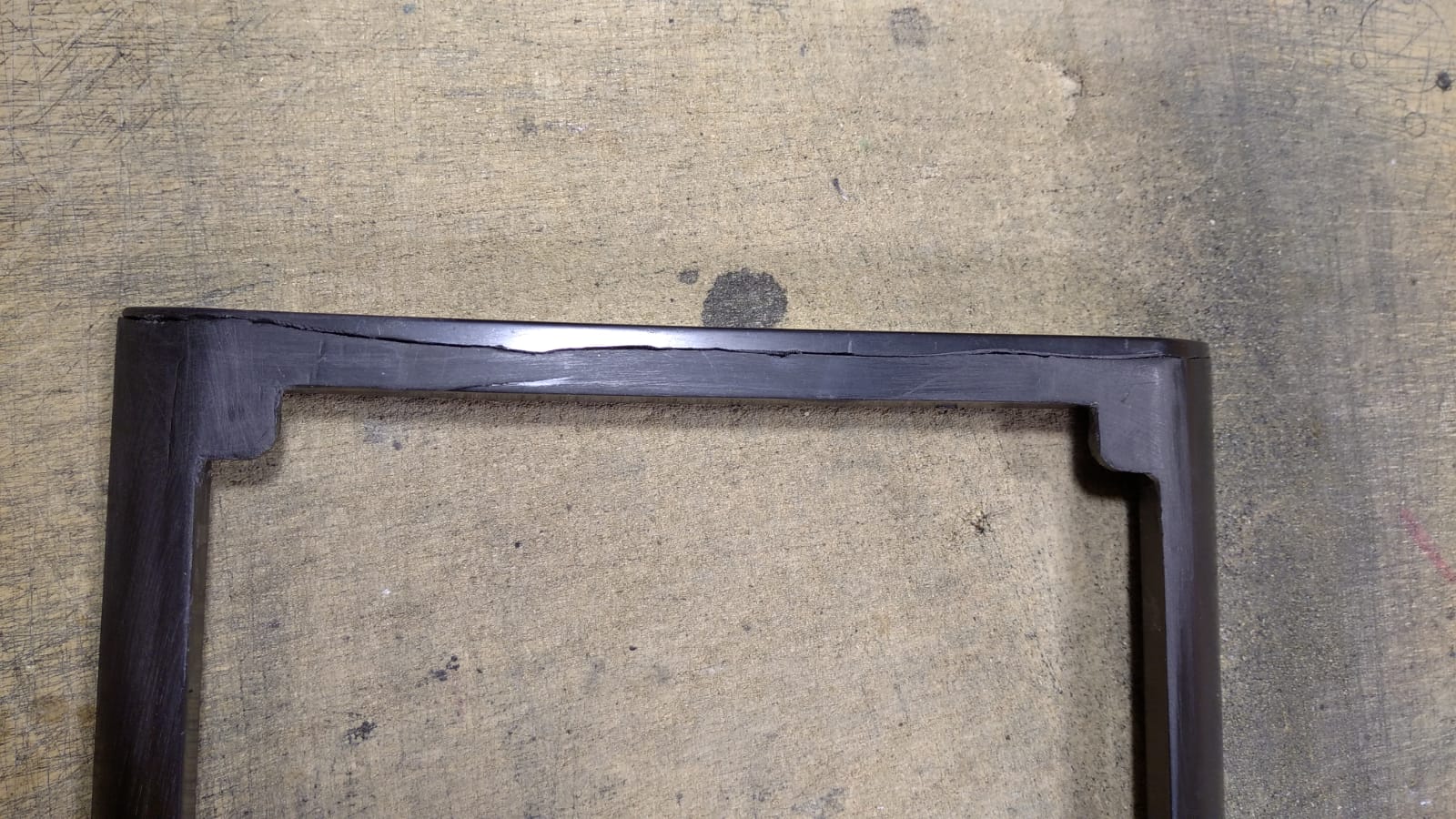

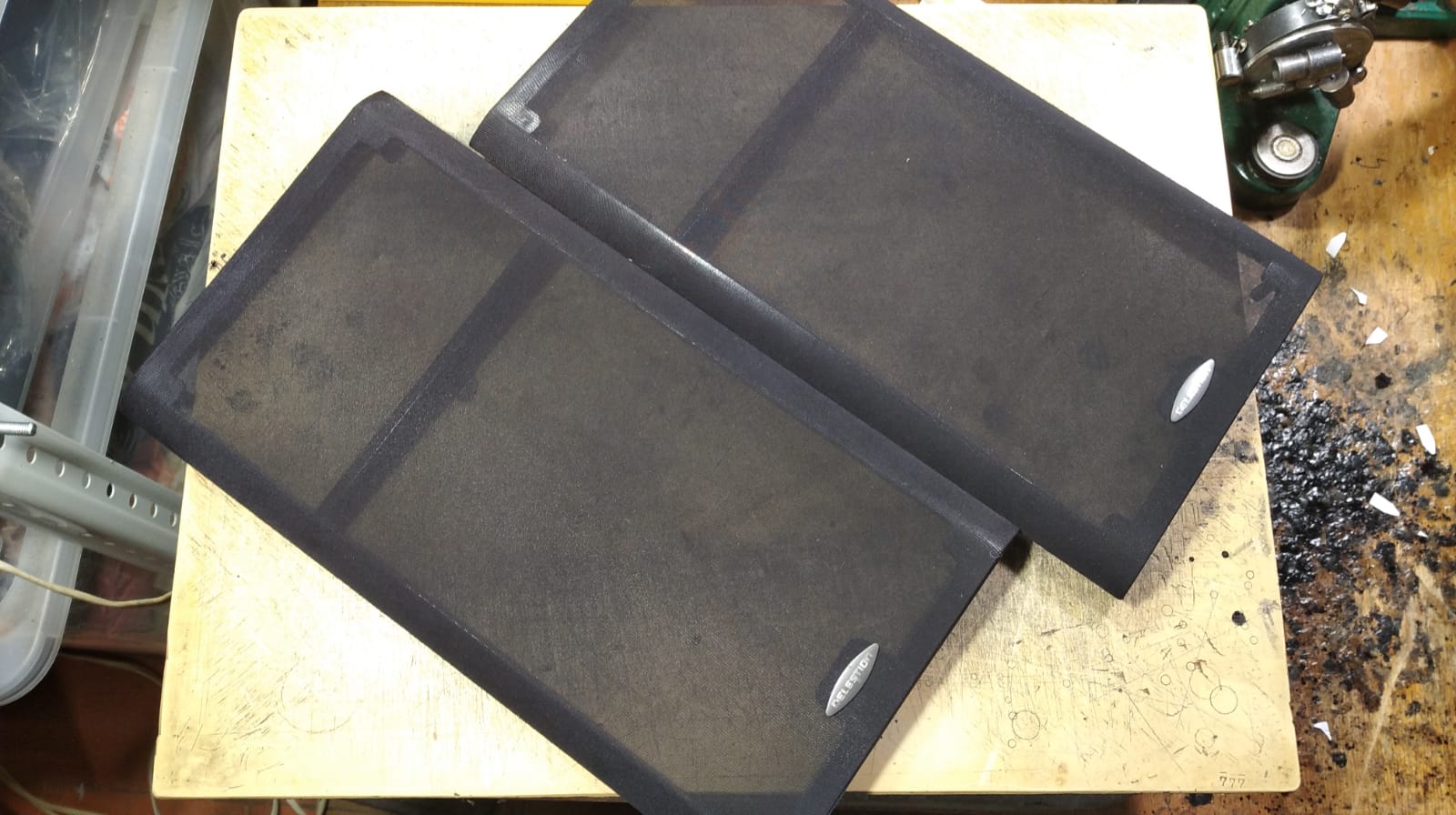

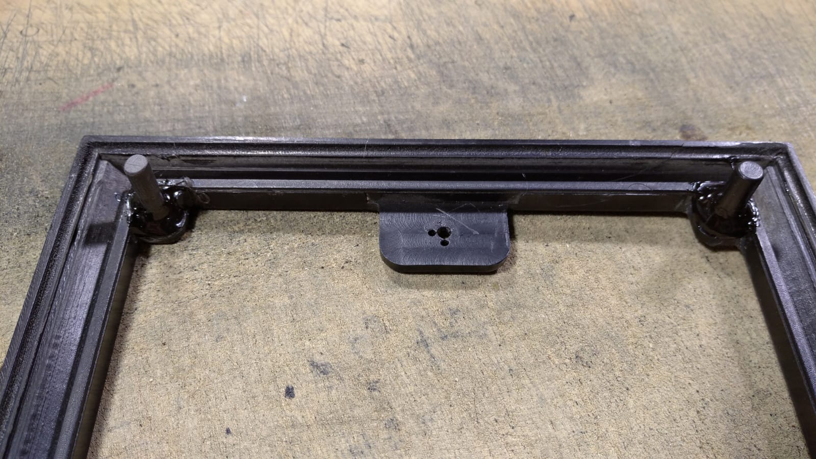

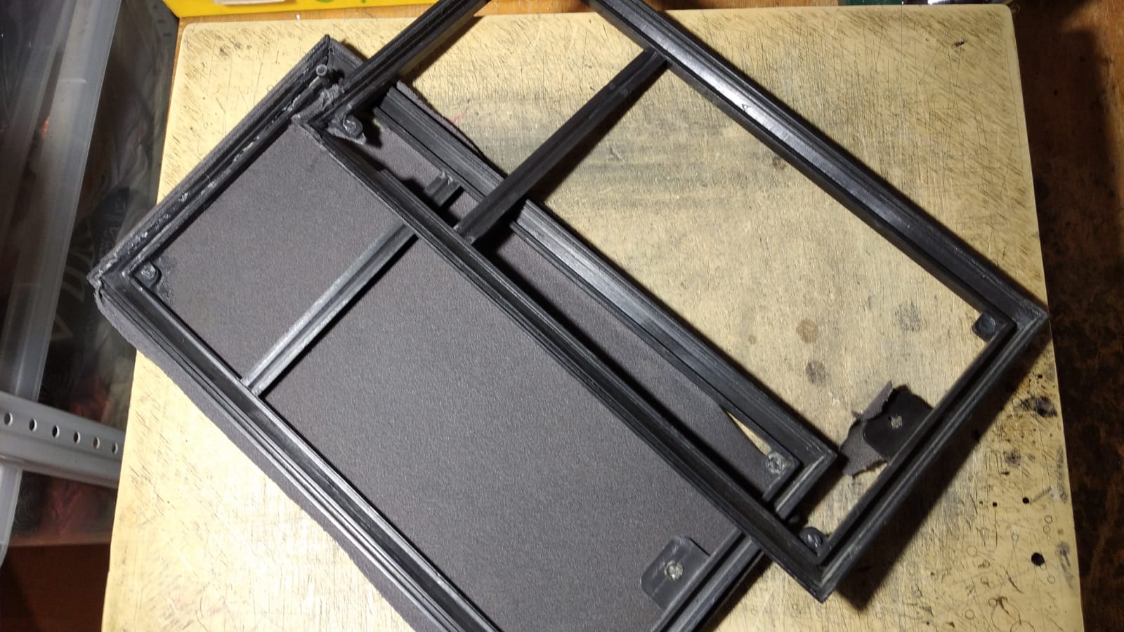

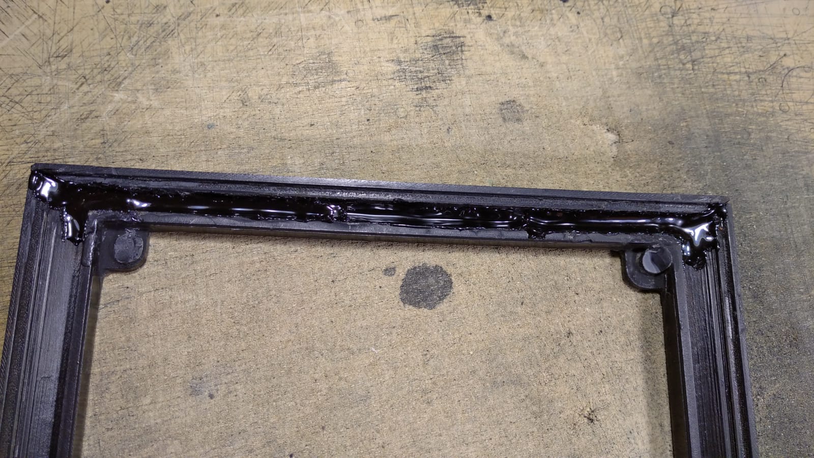

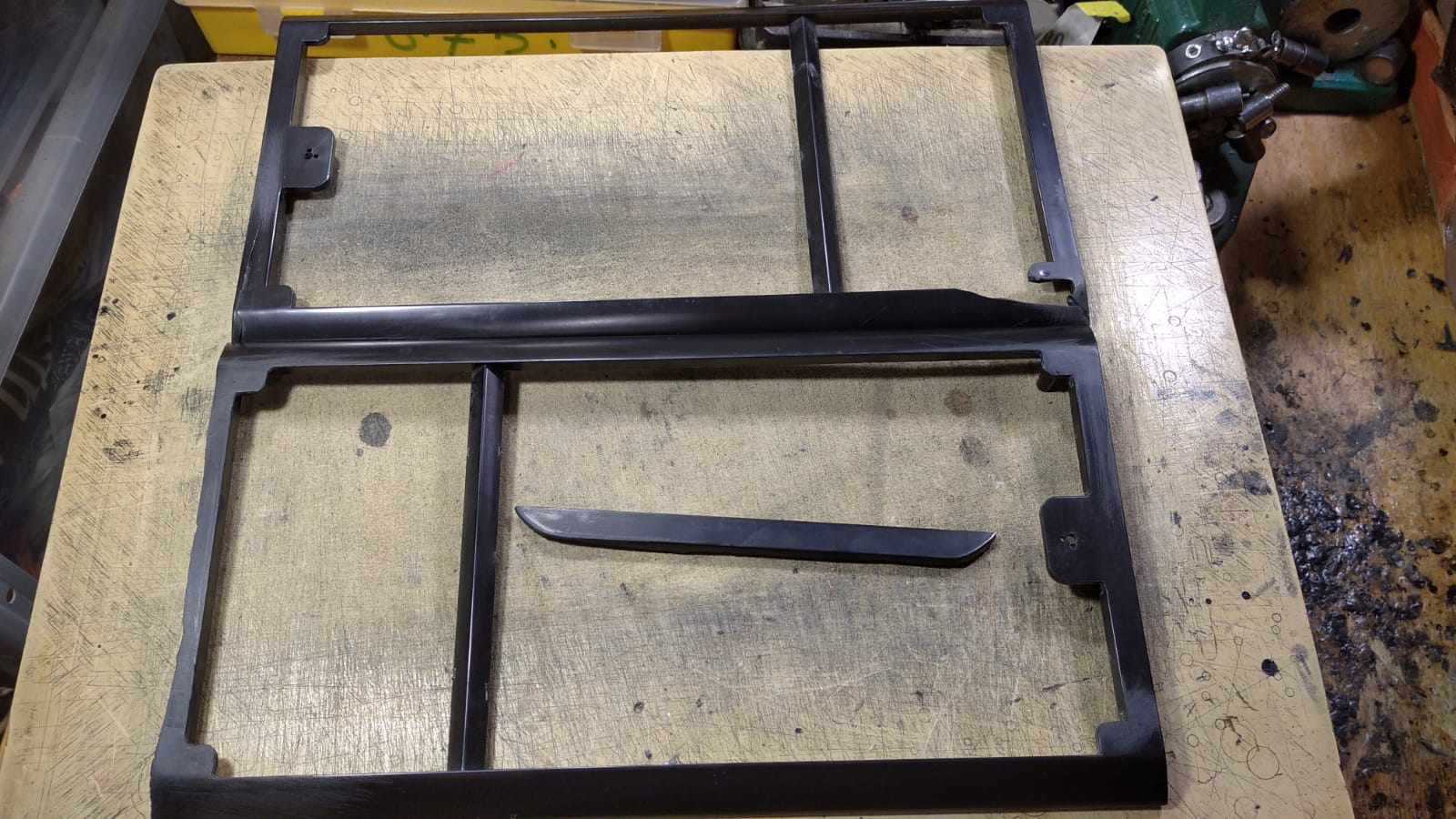

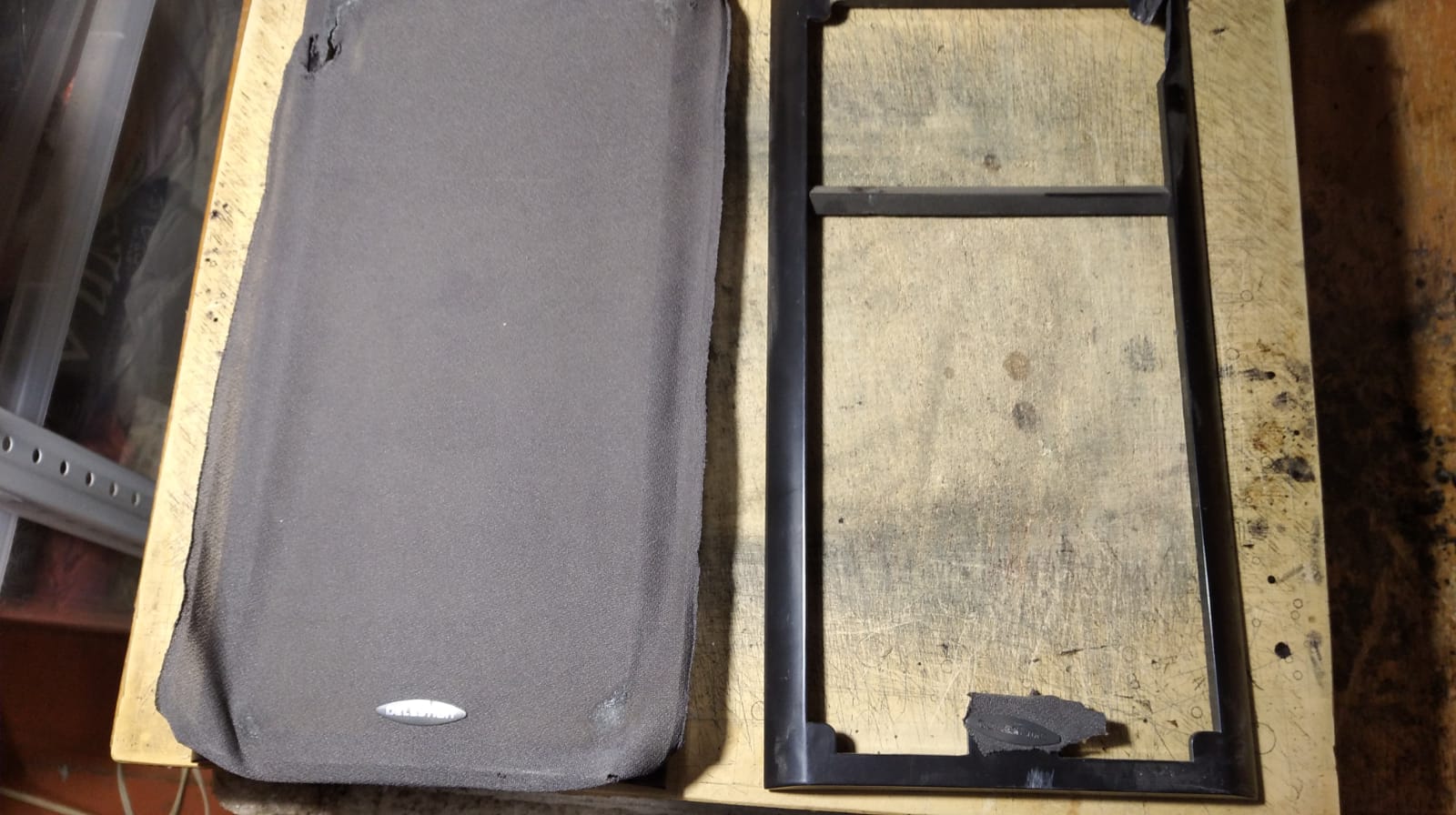

Одни Ф-15 брал с убитыми в хлам грилями.
Вот решил привести их в порядок.
Снял лейблы,содрал ткань оставшуюся на одной рамке.
Пришлось долго срезать,счищать остатки суперклея со швов-стыков,приклеенной ткани и т.д.
Подогнал,состыковал,проклеил термоклеем в несколько подходов.

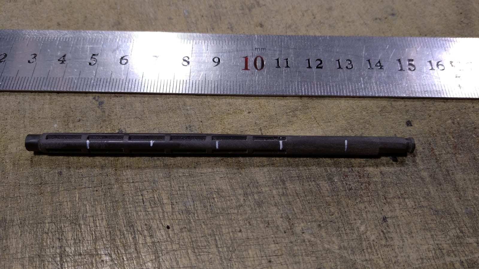

Ещё надо подобрать подходящие штырьки для креплений.
Остальное позже по ходу работ.

Подобрал стойку для нарезки штырьков,сточил лишнее,разметил,вырезал,сделал фаски,вклеил.
Залил термоклеем.
Заодно подклеил так же, один сломанный штырёк на гриле Ф-35С.
Потом нужно будет обрезать лишнее,и можно подгонять,клеить ткань.

У жены нашёлся подходящий материал для грилей.
Пара хороших чёрных колготок.
Они кстати меньше на звук влияют,чем оригинальная ткань,так как лучше продуваемы намного.
Обтянул,проклеил,обрезал лишнее.
Поставил на место лейблы.
Готово.
В одном месте капельку клея посадил изнутри.но на чёрном фоне колонок её видно не будет.
Удалить не получится.
Готово.
Если не секрет, то чем колготки клеили? Термоклей?
Да,термоклей.
Когда натянуто,прямо через колготки,потом придавливать мокрыми пальцами,чтобы не прилипало к ним,небольшими участками.
Длинные стороны сначала.
Потом вырезается середина,грубо с запасиком, и с краёв лишнее,наноситься термоклей так же частями и короткие участки уже сверху клея прижимаются.
И потом после обрезки остального лишнего,по кругу прошёл,сверху для контроля и чтоб не торчало.
Вот так смотрятся уже на колонках.
Под разными углами прозрачность материала меняется.

Ф-10 продал,сегодня в Ростов приехали уже.
И все 3 штуки Ф35-с разобрали.
Одну в комплект ко второй чёрной.
И 2 яблоневые в один дом,для просмотра фильмов.У одной ВЧ замята была и не работала,но починят.
Хотел её в разбор и СЧ динамики воткнуть в Викторию,но сжалился...
За одну в обмен дадут пару 109х в хорошем состоянии,потом покажу,подшаманю,что надо и тоже на продажу.

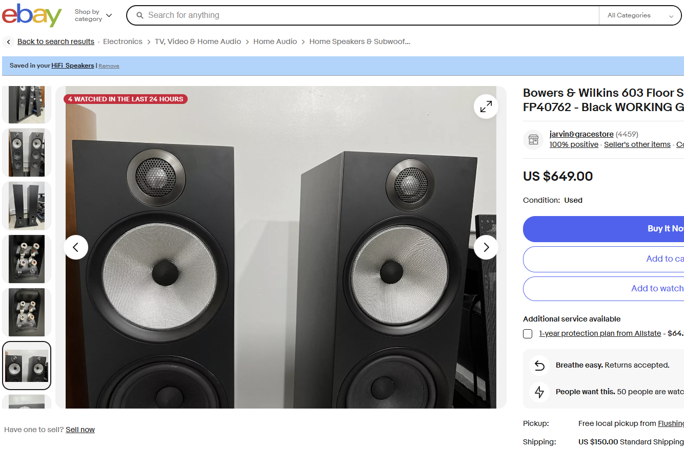

Я сериозно рассматривал покупку двух центров в качестве полочников.. Заметил такую мульку: пипл покупает коНплект, а потом оказывается центр то некуда девать, то толку от него в общем мало, в итоге центр уезжает в кладоУку на год-два.. Еще через годик люди перебирают хлам и пытаются его продать.. Если мониторить предложение, то можно накопать скажем пару Клипчей 450-х, да даже RC-62 II, это вполне сериозный АС.. или, скажем, нестарые B&M CM Center (e.g. HTM71 S2) при некоторой пронырливости можно отхватить.. ну $1,200 за оба
Я всё ещё думаю в этом направлении.. если выкину весь свой древний "хлам" и озадачусь колонками "попроще, для экспериментов".
UPD:
пока лазил смотрел чо-почом, наткнулся на вот.. за такую цену я бы такие купил из принципа!
Камрады, ЧТО в мире происходит?.. можть марод потихоньку на Марс переселяется, рспродаёт ненужное, а мы тут зависли в средневековье..

Охрененные динамики в виде центра применены в колонках от Фокал JM Lab серии Electra, миды качественные , меж ними классная пищала титановая TRC -B с вогнутым куполом и пулькой на мостике. Кабы добыть еще такую пищалку. можно вырулить охрененно звучащие полочники.
Прежняя серия Cobalt была неудачной, на диффузор приклеили дурацкую пулю, которая обосрала всю малину, на ачх появился выраженный пик, его кинулись давить кучей режекторов, звук в целом стух совершенно. А у Электры звук с изморозью, детальный аж в ж... хрустит. На любителя, в общем))))

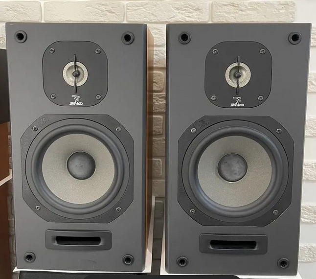

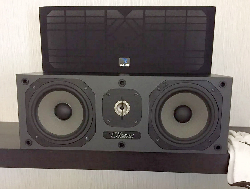

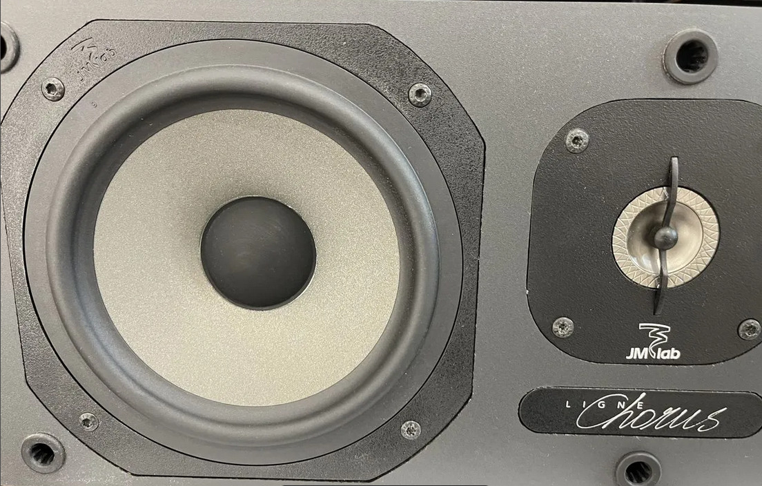

У нас на ДВ продают 12тыр центр.
Александр, пищалы такие?
Или купить сразу готовые :)
Да, пищалы такие. TRC-B , титан, покрытый оксидом титана.
Миды незнакомые, у Электры есть над керном вставка, науровне края звуковой катушки, в торце вставки углубление. АЧХ приличная, звук тоже. Динамики у Фокала очень ровные , добротность оптимальная, явно, не экономят на магнитах.
Хорусы у друга работают, там странное со звуком, хочется выпотрошить фильтры и свести заново. Чужой звук совершенно. В динамиках уверен, а что там на фильтрах творится- скорее всего. привычная бюрократия, дезигнеры сочиняют, манагеры торгуют.
Продал недавно Ф-15 одну пару,товарищу,он у меня не первый раз покупает разное по акустике.
Ну ,забрал,привёз на дачу,решил на днях послушать.
Оп,один ВЧ не работает...
Ну написал мне,разобрал по месту,оказалось кто то апгрейд в них делал,провода меняные,причём ВЧ то работала,они у меня несколько лет.
Может пайкой что перегрели,отскочило от времени.
Я то ни сном ни духом,я их не разбирал,внешне они отличные,всё в порядке,всё работало,даже документы были)
Сниму отдам на замену со своих ,что на донорские замены брал.
Поставлю клеммы с поводками,чтоб не паялся к выводам.
