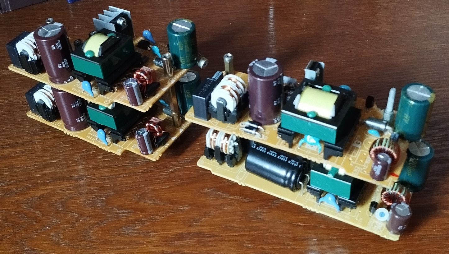

Я всё-таки буду пробовать импульсники от принтеров. Только когда - не знаю. Поставил на выходе дроссели, увеличил ёмкость до 4400 мкФ (2200 мкФ будут стоять на плате уся) и подстроечниками установил 20 В. Четыре штуки одинаковых плат не нашёл. Нагрузил один ИИП до 2-х Ампер, сгорел предохранитель во вторичке на 2 А, но ИИП остался рабочим. +like

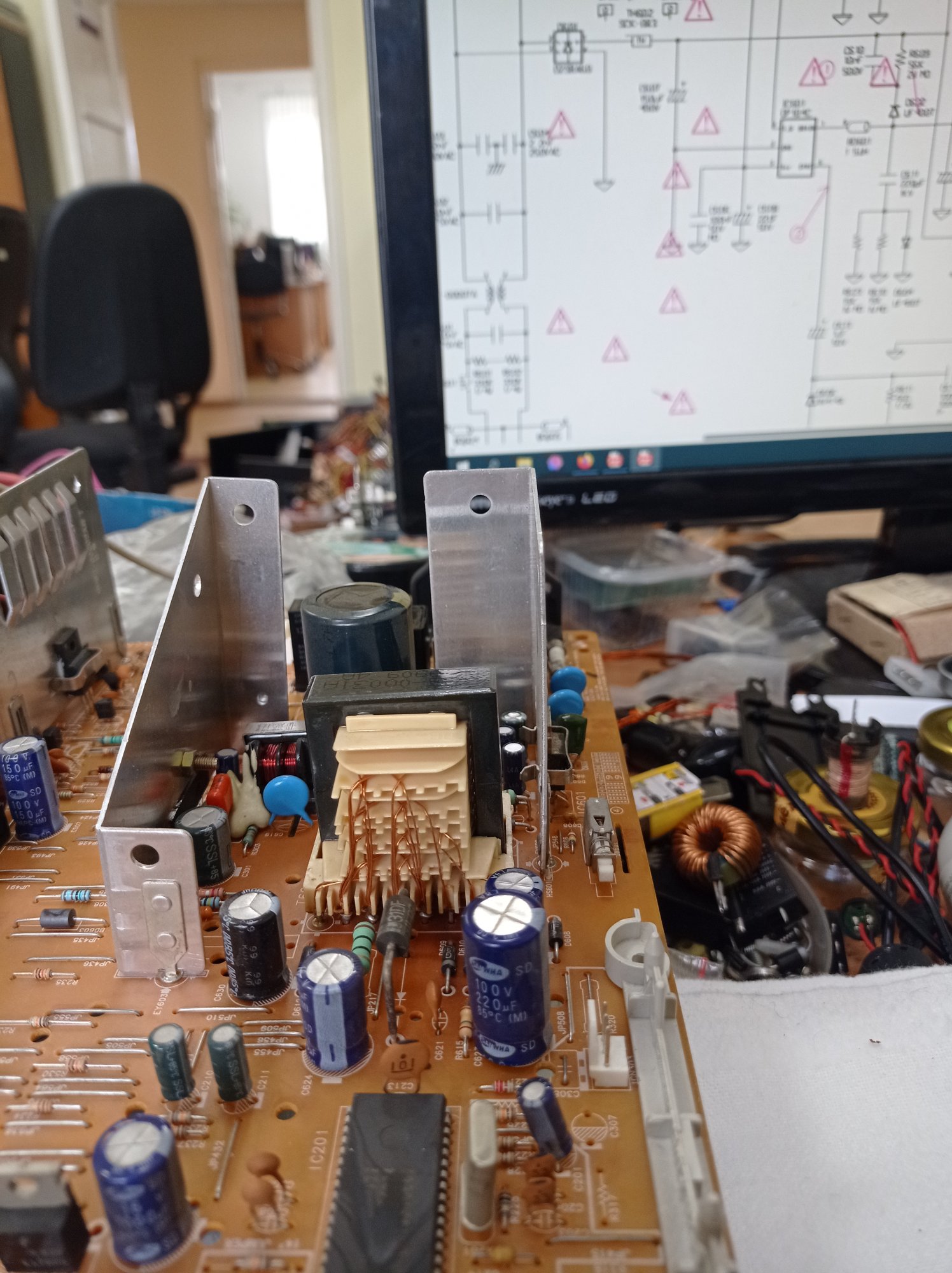

Вот ещë направление для экспериментов, на след неделе попробую

Для 60 вт транса?
Почти 14 Вт сжирается на Х.Х. из 60 Вт. Но если не гудит, и заметно не греется, то можно и так.
Как-то привык, что тор на 250 Вт всего 6-8 мА, тор 150 Вт 4-5 мА.

Да что в лоб, что по лбу.
Не сильно греется из-за размера, мощность распределена по большому объему и большой площади.

Так то ИИП от ТВ? Транс будет сложно перемотать.
От монитора самтрон 55е, там окошечки, разбирать не надо транс. Кину 3 витка и посмотрю какое напряжение будет.

3 витка =6,9 вольта нагруженного на резистор 470 ом

Чує моє серце, що перетворюач там однотактний, тому від мосту зиску не буде.

бп обратноходовый. Мост не канает. Сматываю вторички.

Для проверки там и мост будет работать, а если ставить один диод, то надо знать к какому выводу обмотки его присоединить, можно в принципе и методом тыка...
Сматываю вторички.
На первичку идёт, через транс Т602, AFC с строчного транса. Без этих синхро-импульсов ИИП не будет работать. Так что не трать зря время. Надо искать ИИП с оптроном.

Отлично все работает, синхра там не нужна в данном случае. Завтра покажу результаты

За стабилизацию в этой схеме отвечают d607 q602, ну или оптрон вместо q602 всегда можно поставить, но отслеживание вых напряжений по одной обмотке из 4 ?

Ну да оффтоп, но нам надо 4 изолированных напряжения по 20 вольт. Для 2 каналов

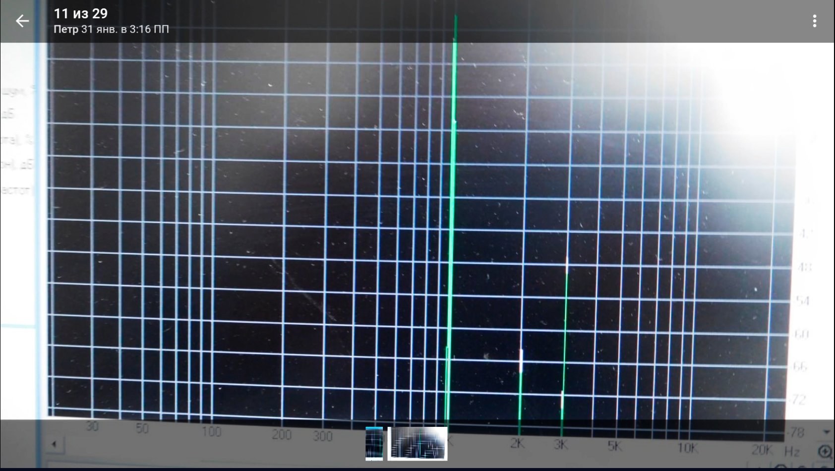

на токе покоя 0.4А латеральный открылся, а можно уменьшить ТП, просто напряжение открытия поднять (обычная схемотехническая ошибка для ПТ)
Ток покоя я повышаю как раз поднятием напряжения открытия. Или речь о другом?

От В. Пушкова я узнал, что он в одной своей схеме использует латералы К1058 при токе покоя 1А, я и решил посмотреть как будет здесь меняться спектр при увеличении тока покоя. Оказалось, что уже при 400ма осталось только две гармоники! Этого достаточно, не в печку же превращать усилок. Вот вытащил фото с телеграмма, тогда ещё не научился сохранять показания в программе. К слову, пока настраивал цирклотрон, привык к его звуку, теперь не могу слушать другие усилители.

Да, для оптимума спектра вовсе не обязательно загонять ВК в чистый класс А, и не надо делать печку из усилителя.

Что-то не в порядке! Третья больше второй. Откуда?_stop_

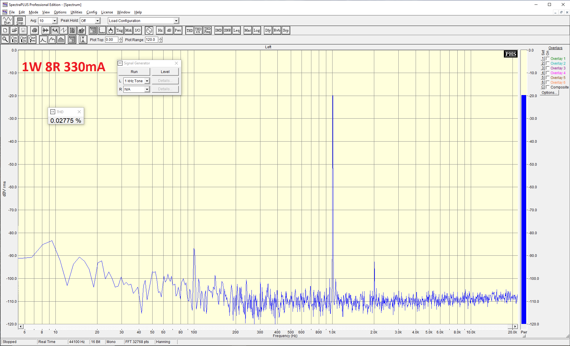

Возможно, из каскода прёт, или драйвера.
Петя только осваивает измерение спектров... У Юрика лучше получается. Вот спектр на одиночных КП802 в ВК, нагрузка 8 Ом. Измерял Юрик.

Это гораздо ближе. _da
Ну неоткуда в схеме, если она, конечно, настроена, взяться большой 3-й гармонике. Вторая - да. Неидеальность пар выходников, подстройка баланса нагрузкой каскода - на другом форуме это подметили.
