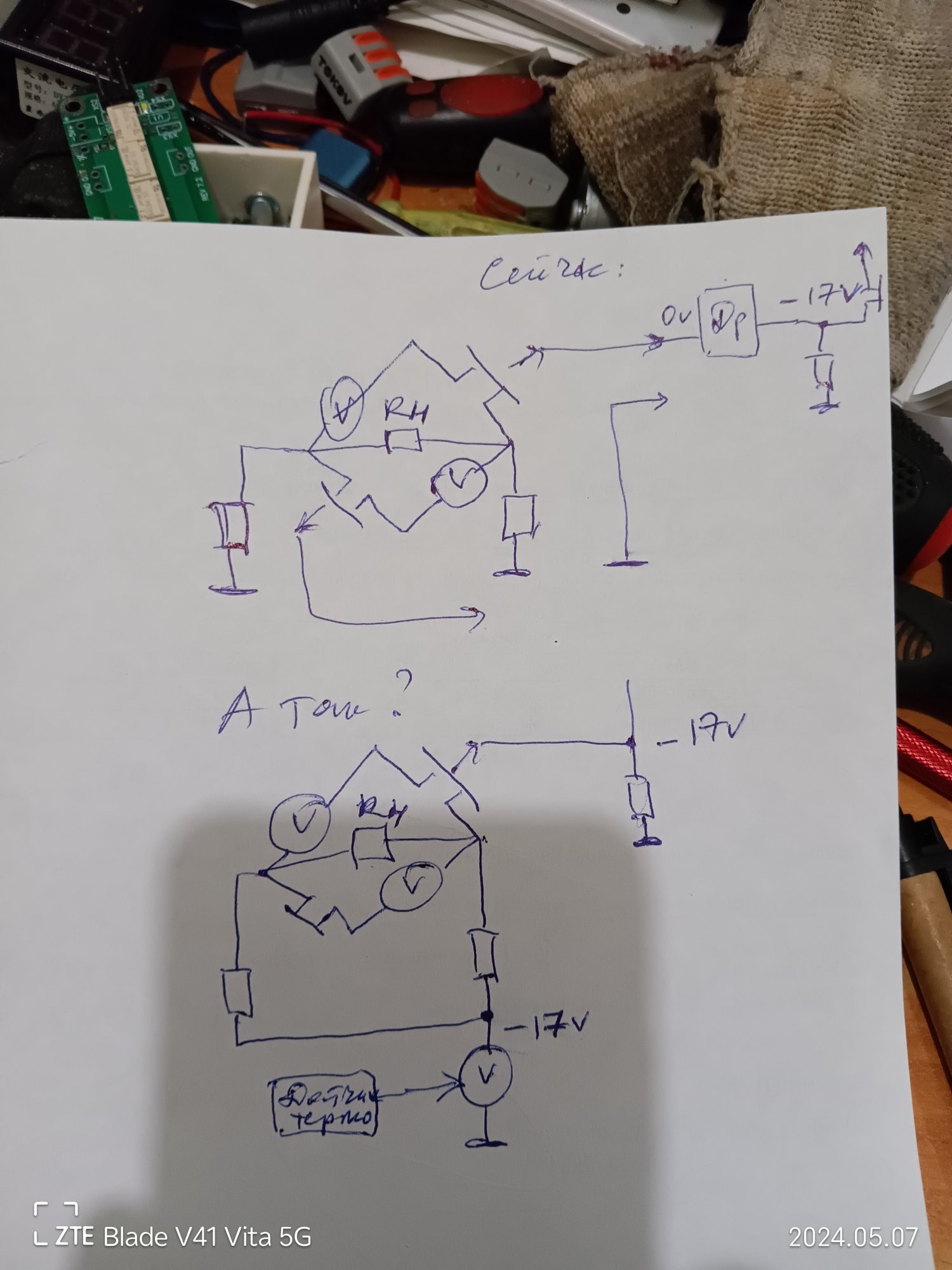

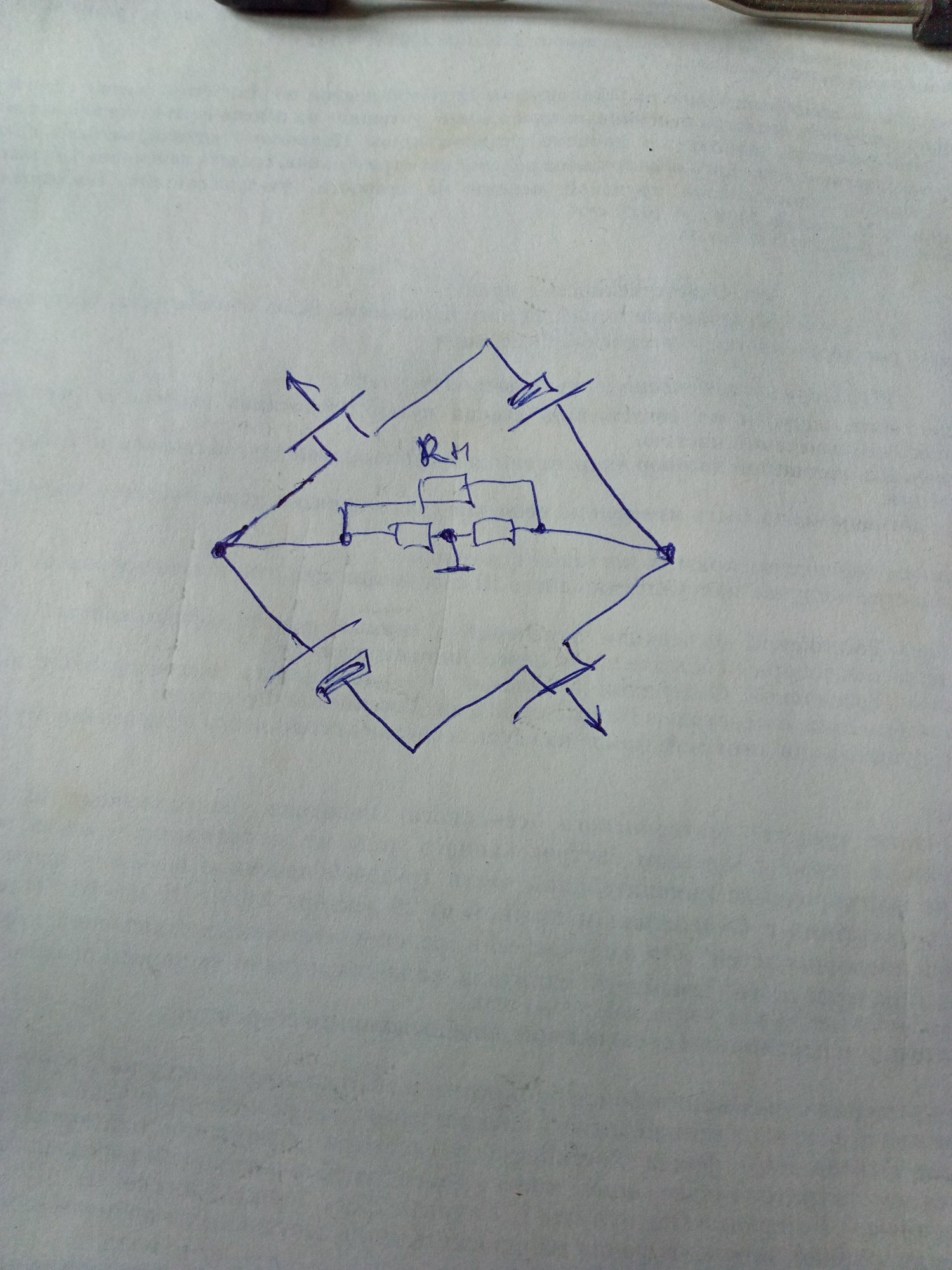

Это, по большому счету не двухтакт, а два однотакта -мостом.
Согласился бы, если нагрузка висела в коллекторах . А так- двухтактный повторитель. С своими вениками.

А так?

Это - да. Схемотехника выхода цырка совершенно непривычная. И, тараканы, конечно присутствуют, но связаны они не с качеством звука, а с повышенной сложностью настройки "простой" схемы.

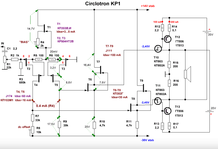

По мне, все биполяры с недостаточным током покоя срут ступенькой на высокой частоте. Исключение- латералы. открывающиеся от нуля вольт .
400 мА некий хороший компромисс, позволяющий не превращая усилитель в электрокамин, добиться звука на всех уровнях мощности.
Сашко, мається на увазі може так?
Возможно, из каскода прёт, или драйвера.
Прёт с дифкаскада, Петя смотрел. Я так и не понял, как лучше, с резиками 100...300 Ом в истоках сборки или без них. С резиками как-бы симметрия лучше и искажений меньше, но тогда растёт 3-я гармоника. :cry:
Третью гармонику - ф топку! Убрать резики нафиг. А вот 6 ногу сборки - затвор посадить на землю не напрямую, а ч/з 1к, как на втором затворе стоит. Я вход сейчас так делаю

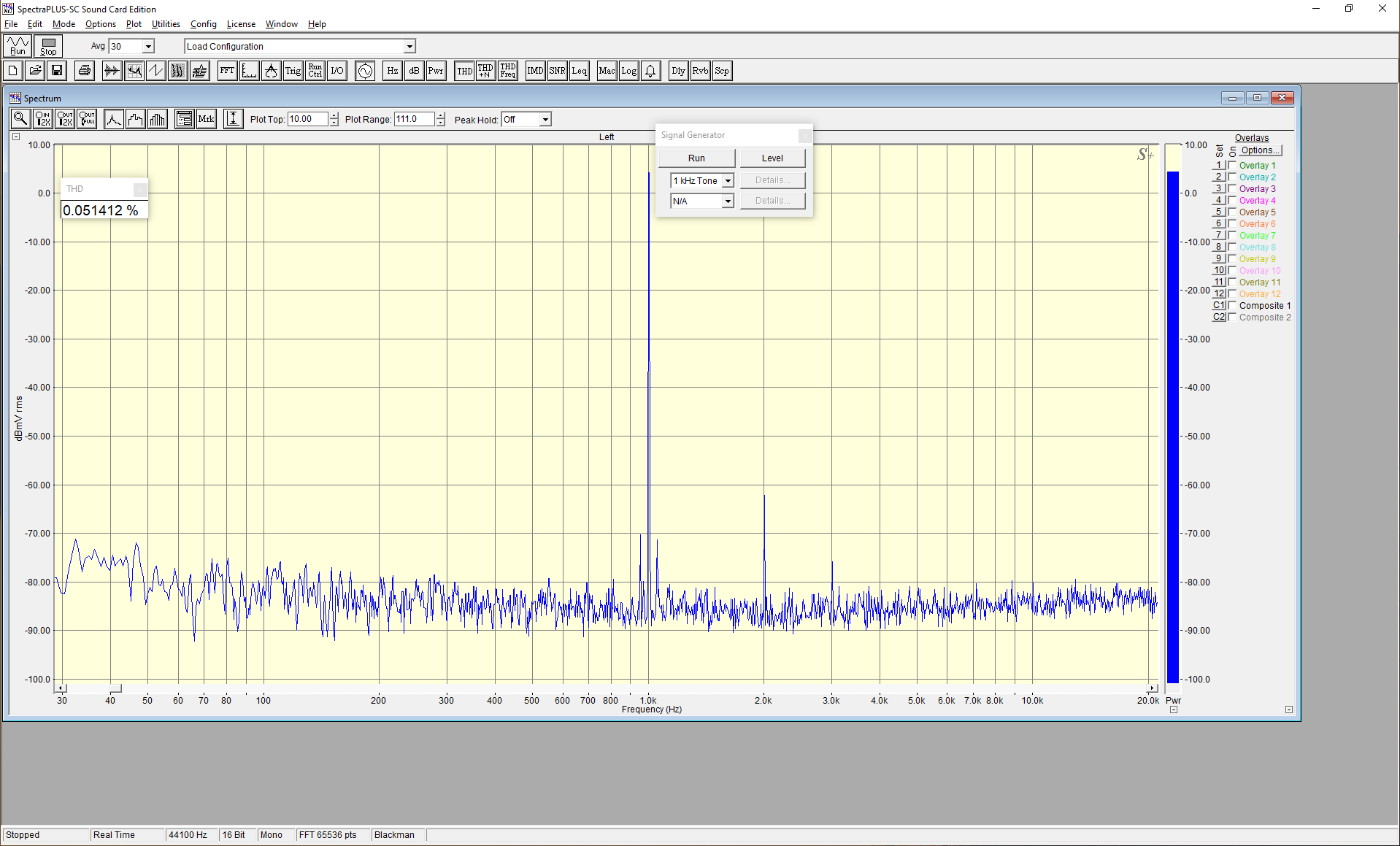

Получается, так! )))) Но выходная двойка аля-Шиклай меняет правила поведения выходников. И как оно там будет в плане спектра....
Так выкладывал же спектр в сообщении #473 на КП903/ГТ806. ;)
Я тоже раньше хотел так попробовать. Хорошо бы ещё с номиналом резика (1к) поиграться. Только не умею я эти спектры снимать.
П.С. Женя, я слушал с балансным входом, что-то звук не понравился и не только мне. Алексею Семину тоже не зашло.

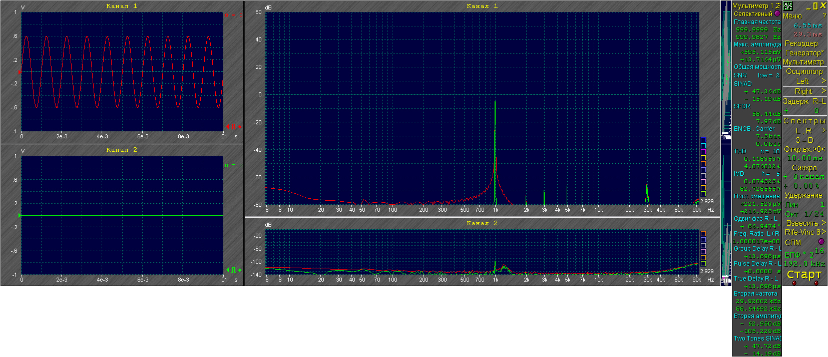

Вывести на оптимум тока покоя. Который часто прячется где-то на середине ампера, плюс-минус, сильно в зависимости от типа транзистора. К примеру, для КП903А достаточно 150 мА.
Нащупывать оптимум тока покоя удобно поглядывая на спектр при первом ватте.
Я эту тенденцию отметил при настройке, но в этом усилителе не стал поднимать ток покоя, решил на своём всё опробовать, а позже уже завершить здесь. Тут и сроки поджимали, нужно было отдавать усилитель, да и, честно говоря, страшновато было делать то, что не изучил, как следует.
А что в том варианте замеров вылезла третья гармоника, объясняется просто: я делал фиксированные замеры, на 150ма, 200ма, 300ма, 400ма и 500ма – просто так получилось, ещё только учился. Для меня было главным то, что из 7-9 гармоник осталось только две. А тут дело такое – на 100ма 4-5 гармоник на уровне 60-70dB, а чуть подкрутил ток покоя до 140ма – они упали до -70 dB, покрутил дальше до 150ма(!), а гармоники снова поползли вверх. (В этом усилителе я оставил пока ток покоя 140ма, см. Фото.) И такая свистопляска идёт и дальше. Поэтому речь и идёт об оптимуме, ну, это для тех, кто уже это прошёл. Спасибо, Святослав.

что-то полезное можно содрать.
Так-то схема средней невменяемости. А вот цепь Q8, Q9 - это то, что я уже пару недель обдумываю. Тут она слегка сдвигает привязку истоков - думается термостабилизация типа. Но кто мешает сдвинуть истоки вообще до напряжения дифкаскада? И нафиг драйвер вообще? С дифкаскада сигнал на гейты сразу. Правда ещё два стаба появятся на каналы, да и фиг с ними. В цепи сигнала они не участвуют.
У дифкаскада большое выходное сопротивление. ДК не сможет "переварить" ёмкости мосфетов и АЧХ в области ВЧ завалится. Это надо проектировать ДК с низким вых. сопротивлением, если так можно сделать, не знаю.

Стабом под ними. Они просто привязывают выходники в нашем случае КП1 к земле, но можно же и к другому напряжению. Вместо драйвера тогда повторитель на полевике с большим Yf поставить. УПТешность останется, кондюков не появится в цепи сигнала. Просто другом способ сдвига уровня.
