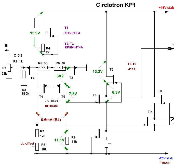

Наверное, и спектр не портится, при убирании шунтирующей емкости с катода первого этажа.
А может даже улучшается - верхняя и нижняя половинки становятся практически одинаковыми.
да, спектр благородится, синусоида просто идеальная с огромным размахом, недостижимым для анодного резистора. такое впечатление, что СРПП обеспечивает нижнему триоду практически идеальную нагрузку.
Звісно, від чого ж йому портитись? Ви ж негативний зворотній зв'язок в каскад додали. Спектр від нього лише покращується

То Ви про загальний зворотній зв'язк пишете, а додали в каскад місцевий зворотній зв'язок. Чим зробили його передавальну характеристику більш лінійною. І жодної езотерики.

Каскод, як каскод :)

Добре, тоді нехай буде каскад з загальним катодом, навантажених на джерело сталого струму ;)
Джерело сталого струму не дае такого малого выходного сопротивлення :) як цiй СРПП.
Джерелом вiн стане, ежели снять сигнал с анода нижнего триода.
vitamir
2 Янв 2021
1,908
1,049
63
Київ
Віталій
Все вірно. Замість відносно низькоомного резистору ви навантажили каскад підсилення значно більшим ефективним опором верхнього триоду, надлишкове підсилення задавили, знявши конденсатор з кола катоду нижнього триоду, ввівши тим самим в каскад місцевий негативний зворотній зв'язок. Чим тільки покращили сигнал на виході. Так тримати! Але Святослав_ чомусь проти ;)
26,841
12,559
Как некий компромисс применяю включение выхода с середины катодного резистора верхнего этажа. Этим решается несколько мелких проблем , заодно в выходную цепь автоматически врезается антивозбудный резистор , так как катодный повторитель верхнего этажа СРПП очень нервно относится к емкости нагрузки.

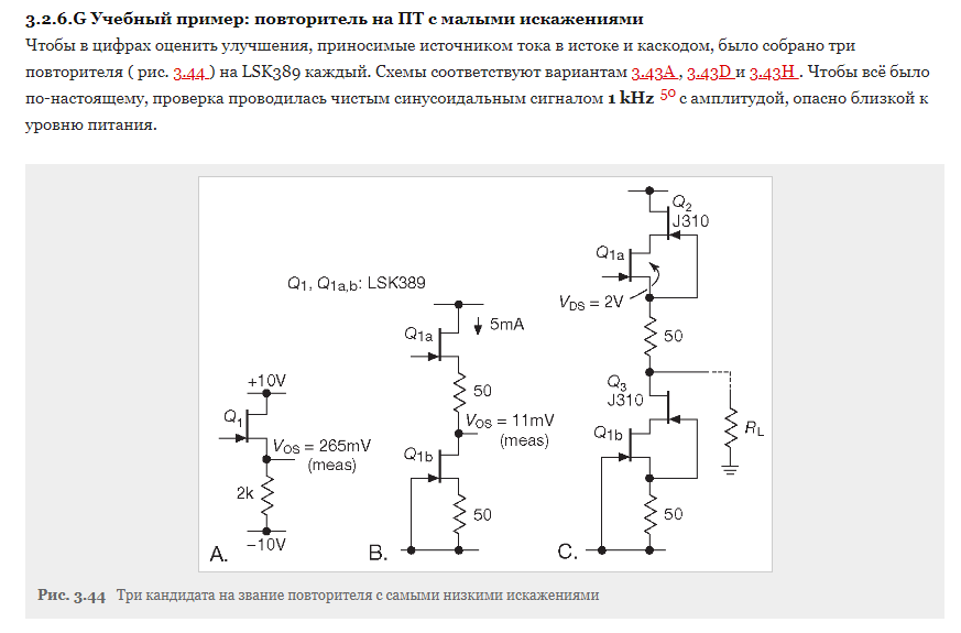

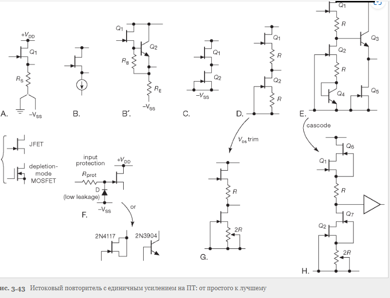

Вот нашёл схемы повторителей:
Самый лучший повторитель показан на рис. 3-44С. У него наименьшие искажения.
26,841
12,559
jpatay
7 Янв 2024
298
239
10
Нововолинськ
Ещё бы добиться, чтобы смещение на выходе повторителя можно было регулировать...
Мне вариант В по душе. Без издрочества с джерелами струму
Так нижний полевик Q1b на схеме и есть джерело струму.
Вот интересно, такая схема с джерелом струму (вместо резиков 4,7 кОм) в драйвере будет работать? Может надо на каждое плечо драйвера ставить источник тока...

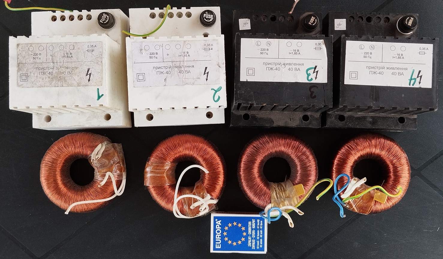

Вот нашел такие трансы, первичку до 230 домотать и вторичку витков примерно по пять на обмотку, вторичка 2 по 12в примерно проводом 1,1- 1,2 мм намотана, места там ещë в окошках.
А я случайно надыбал на ОЛХ четыре таких тора (40 ВА), по 200 грн за штуку. Именно то, что надо. Эти блоки питания ПЖ-40 наверно сняты с охранной сигнализации. Напругу на вторичках ещё не измерял, но продавец сказал, что без нагрузки есть 20 В переменки.
    533.4 KB · Просмотры: 74
1vova
17 Май 2022
32
4
13
Березники Пермский край
Отматывать будешь?
jpatay
7 Янв 2024
298
239
10
Нововолинськ
Отматывать будешь?
Нет, для начала попробую на латералах, с теми напругами что есть. Поставлю эти "бублики" друг на друга и переложу металлическими блинами с резиной. Отмотать и не получится, потому, что вторичка под первичкой находится.
1vova
17 Май 2022
32
4
13
Первичка то 220 рассчитана
ginalex
2 Мар 2020
1,308
585
Так это ещё лучше ,просто домотать первичку и напряжение упадёт на вторичке.
