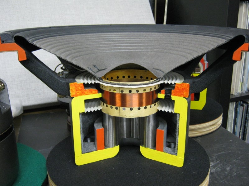

Какой же динамик – не «мопед с картошкой»? Т.е. как надо делать динамики. Нужен тяговитый мотор, а это значит, высокий BL фактор. Следовательно, ЗК должна быть приличных размеров, и чем динамик низкочастотнее и больше, тем и ЗК должна быть большего диаметра. Для динамика 8“ – ЗК 2”, для 10“ – ЗК 2-3” в зависимости от задач, возлагаемых на неё, для 12“ – 3-4”, для 15“ и более – ЗК не менее 4”. Это не значит, что другие динамики не будут петь или никому не понравятся. Просто когда разгон до 100 км/ч за 5 сек – это лучше, чем разгон за 20 сек, хотя кому-то больше нравится ездить на «вялой» машине, но мы говорим об абсолюте, а не о том, кому что нравится!
Также важна магнитная индукция в зазоре магнитной системы – чем ближе к 2 Тл или выше, тем лучше. В процессе работы динамика по идее статичное магнитное поле «плавает» в зазоре, т.е. катушка двигается в одну сторону, а поле «проваливается» в другую, и чем оно слабее, тем сильнее проседает. Тут можно представить прыжок с места в высоту на подвесном мосту: если подвесной мост натянут слабо, то при попытке прыгнуть вверх мост прилично уйдёт вниз, и вы не достигнете той высоты прыжка, как если бы прыгали, отталкиваясь от твёрдой поверхности. Чем выше индукция в зазоре, тем «тверже поверхность», тем точнее динамик «прыгнет» туда, куда должен был. Нельзя не заметить, что масса подвижки должна быть по возможности меньше, но это зависит от назначения динамика. Физически невозможно заставить лёгкий, БЛистый динамик играть глубокий бас. Как контрабас – большой тяжёлый и с толстыми струнами, также и басовый динамик не может быть мелким и лёгоньким. Поэтому басовик тяжёлый, и это не страшно, если он с высоким БЛ фактором и желательно высокой индукцией в зазоре. Бас у таких динамиков землетрясущий, но чёткий, разборчивый и, как ни странно, прозрачный. Его невозможно локализовать, и сам он не притягивает к себе внимание, хотя при желании можно слышать все ноты бас-гитары! А у слабеньких мелких и тяжёлых басовичков он не такой чёткий, более гудящий и нарочито что-то выбубнивающий. Складывается впечатление, что играет не басист в пространстве, а именно динамик. Т.е. человек точно слышит, что этот динамик реально постоянно играет, вместо того чтобы слышать не динамик, а звуки бас-гитары или других инструментов нижнего регистра.
Каркас звуковой катушки тоже имеет значение. Если он медный или алюминиевый, то помимо жуткого падения механической добротности из-за постоянного эффекта торможения вихревыми токами в магнитном поле, звук становится более зажатым и менее естественным. Поэтому каркас ЗК предпочтительнее делать из неметаллических и немагнитных материалов, типа стеклопластика и т.п.
Индуктивность ЗК тем лучше, чем она меньше. Индуктивности нужно время, чтобы «зарядиться», и чем она выше, тем дольше это происходит, и тем хуже разборчивость отдельных тихих звуков на фоне громких. Применение неодимовых магнитов уменьшает количество железа в МС, и как следствие, уменьшает индуктивность ЗК. Однослойная катушка – лучший вариант: чем больше слоёв, тем сильнее растёт индуктивность; самый плохой вариант – 4-х и более слойная катушка динамика!
Размер, вопреки расхожему мнению тактичных женщин, всё-таки имеет значение! Звук большого басовика никогда не сравнится со звуком мелкого и старательно трясущегося малыша, масштабность и лёгкость подачи большого всегда главенствует над рвением недоросля. Так же, как детский барабанчик никогда не сыграет, как огромные литавры. Даже СЧ динамик большего размера звучит заметно реалистичнее чем 2-дюймовый, казалось бы, лёгкий и быстрый динамичек. Про ВЧ можно сказать тоже самое, но тут уже реализовать масштабность можно только применением линейных массивов из ВЧ динамиков. И про СЧ динамик одного размера с 1” ЗК и 2” ЗК та же тема: динамик с меньшей катушкой звучит более по-детски с меньшим разделением инструментов и тихих звуков на фоне громких. В то время, как динамик того же размера, но с 2” ЗК поражает оттенками и деталями тихих звуков на фоне громких, сложные оркестровые составы звучат не общим валом, а можно, к примеру, легко услышать, что там много отдельных скрипок, хоть и играющих в унисон.

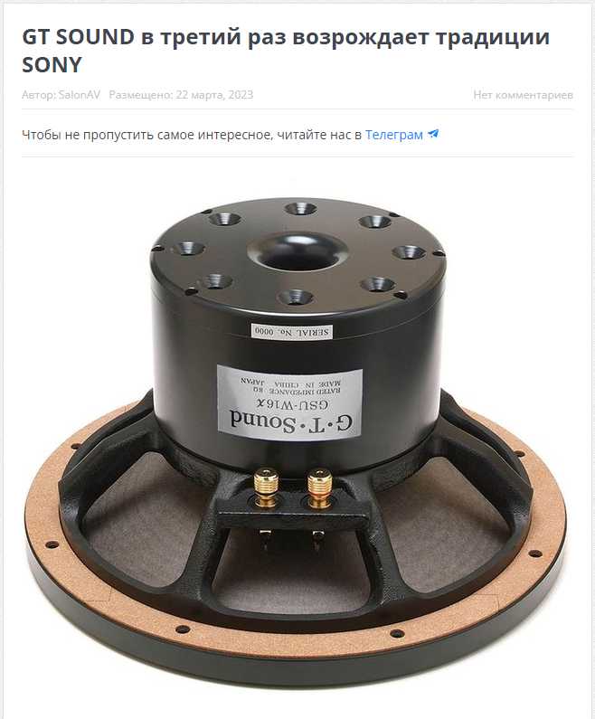

Пример "плохого слова" приведу очень свежей новостью smile_1
Конструкции
1 модель появилась в 94 году
2 модель появилась в 99 году т.н. "улучшенная модель"
3 модель появилась в 2005 году
4 модель появилась в 2015 и опять т.н. "улучшенная модель"
5 модель - GSU-W16X - 22 марта 2023 года !
28 лет прошло ?
Знаете что изменилось за это время ?
4 позиции я сейчас покажу smile_1
модель первая от Сони
модель новейшая от гт
28 лет прогресса аудиофилии smile_1

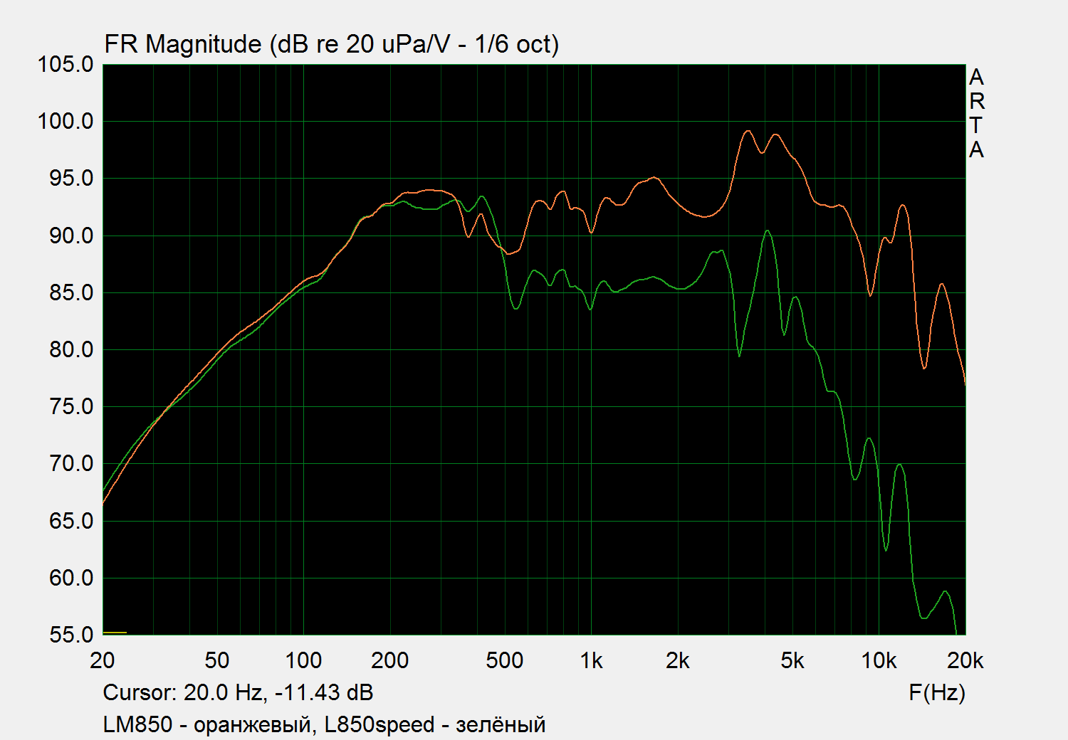

Обосновать можете? Вот оригинал, 75 ГДН, а вот модифицированный. Вот замеры меандра, треугольника, синуса на разных частотах в рабочей полосе. Вот запись бочки и барабана обоих динамиков. Есть у вас это всё, или опять - "я так вижу"? Если что, у меня есть модифицированный 75ГДН.
Люди пытались поймать за хвост микродинамику, не так ли?
Николай, так давайте её поймаем вместе? Я даже подскажу, как её глазами увидеть. А там, может, и с АЧХ разберёмся - почему её измерения не корректны. Если, конечно, стоит задача разобраться, а не мусолить одно и то же из раза в раз.
Зачем мне замеры меандра, треугольника, синуса на разных частотах в рабочей полосе, если рабочая частота за счет Qts=0,23 заканчивается на 65 Гц?

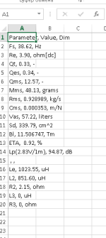

С вашей Qts 0,23 вам, боюсь, и 65 Гц не услышать. Вы большой оптимист.
Игорь, формула F=BLI имеет отношение к ГД? Далее - воздух толкает добротность или сила, формула которой выше?

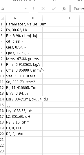

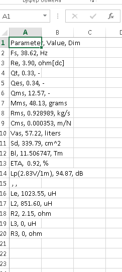

Я вообще-то практик, и стараюсь лучшие решения реализовать и самому убедиться, а не только дискутировать. Так вот, зачем мне делать 170 витков в 3-4 слоя и получить на Z характеристике 200 Ом. Ведь чем ближе динамик к резистору, тем лучше. Если у меня 1 Тл в зазоре, зачем мне 15 м провода в зазоре. Для басовика отношение Mms / BL можно делать равным 4,5-5 и он будет детальным. Тем более он у меня работает до 160 Гц. Воздух толкает сила, и тормозит тоже сила эл. магнитного тормоза. А чем ниже добротность (электрическая), тем сильнее сила этого тормоза.
Сейчас добротность 0,33. Прикрепил измерения ЛИМПом, до этого мерил вручную и пользовался онлайн калькулятором на сайте АИЕ, но разница небольшая. Тоже низкая, буду перематывать на добротность 0,37
    13.7 KB · Просмотры: 171
    14.9 KB · Просмотры: 165

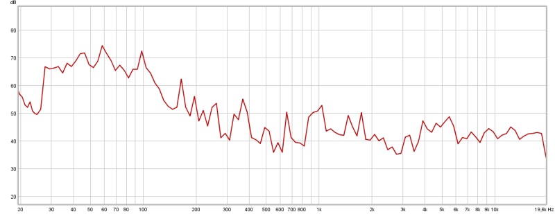

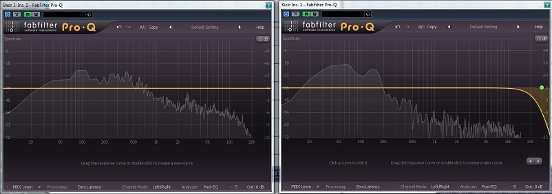

Конечно же, на реальных музыкальных сигналах - бас гитаре, бочке, барабанах
А чем реальный сигнал отличается от "искусственного", в части уровней звукового давления?
Вот Yello
Вот бас и бочка с концерта:
И как это всё воспроизвести вашими низкодобротниками?
Вопрос некорректный - не могу ответить.
Вот Yello
Может пора уже отличать форму сигнала от её преобразования - спектрограммы?

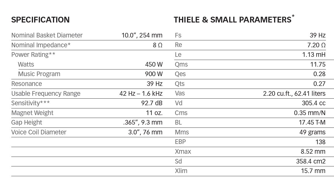

В комбике использованы четыре американских 10" с добротностью 0.27
Тесный ящик и коррекция. И какая итоговая Qts?
А как сделана МС, точнее толщина фланца и как намотана катушка, овер или ундер?
Из официальной информации (пресс-релизе) о динамике известно только это:
Kappalite 3010LF — это 10-дюймовый (саб)вуфер с неодимовыми магнитами, ультралинейной длинноходной подвеской, 3-дюймовой звуковой катушкой с глубокой обмоткой и сверхглубоким мотором

Что там должно играть, теоретически?
У меня активный кросс 24бд, когда на Нч делаю срез 100 Гц, то еле еле играет бас гитара, другой музыки как таковой почти не слышно....:unsure:
Kappalite 3010LF — это 10-дюймовый (саб)вуфер с неодимовыми магнитами, ультралинейной длинноходной подвеской, 3-дюймовой звуковой катушкой с глубокой обмоткой и сверхглубоким мотором.
Не поскупились на неодим, сделали мощный длинноход.
