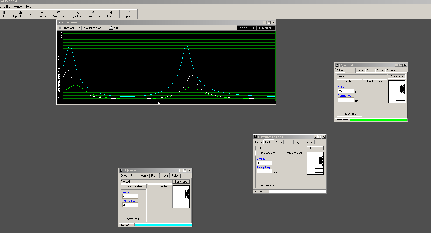

Хочу прояснить такой вопрос - я могу сделать катушку одинаковой силы: 3,3 Ом и 65 витков, или 6,5 Ом и 96 витков в зазоре. Во вложении графики импеданса фазоинвертора - соответственно салатовый 8- ми, белый 4-х омный. Qm у обоих 12,5. И вот вопрос: у 8-ми омного варианта на частотах от 60 до 70 Гц сопротивление уже от 50 Ом и до 95 Ом на пике. Получается, что на этих частотах ток будет меньше в 55/9=6 раз и сила на подвижку тоже меньше. Можно поставить алюминиевый каркас катушки и понизить Qm до 4 - зеленый график
для 4-х омного варианта, импеданс выравнивается, но проводящий каркас - это вроде плохо. Получается катушка в зависимости от частоты создает разную силу, например 120 Гц и на 65 Гц? Может поэтому и в дорогих динамиках ставят проводящие каркасы, несмотря на потери энергии?
Ток-то меньше, да резонанс такая штука. на мизерный ток получаем выраженное движение, оно создает противо-эдс, увеличивая импеданс. Внешне все ровно, а внутри провода бушуют страсти.
До этого как попал на этот форум, старался делать кол-во витков поменьше, а тут увидел, что самодельщики делают катушки под 200 витков и вот тоже задумался. Может правильно делать как Дмитрий Рутковский сопротивление побольше и БЛ 17-20? (Конечно, при условии получения оптимальной добротности) И не заморачиваться на этот пик? Вроде именитые динамики все на 8 Ом
8 ом облегчают провода, жизнь усилителю, улучшают звук в целом, но мощность в нагрузке снижается и нужен запас.
Да, только с теорией бы разобраться. Вот еще про этот пик импеданса мысль: на АЧХ может быть все ровно или даже горб на частотах пика импеданса, но это же будет резонансный пик, из фонограммы эти частоты как бы выпадают, и динамик эти частоты не отрабатывает, не управляется сигналом, потому что тока нет?

Сейчас добротность 0,33. Тоже низкая, буду перематывать на добротность 0,37
У Вас нарушена связь между первой цитатой и второй, т.е. между причиной и следствием.
Вы же всё измеряли множеством способов. Посмотрите параметры. Надо не перематывать, а снизить резонанс до 30-ти. Сейчас у Вас т.н. фришный басовик, т.е. работающий в бесконечном объёме. Это такой объём, который не влияет на параметры, в частности на тот же резонанс. Жёсткие подвесы нужны фришному басовику чтобы держать подвижку, в отличии от боксового басовика, который держится объёмом. Был такой "изобретатель" низкого резонанса Вильчур (или типа того), он как раз переделал динамик заменив подвес на мягкий. Это было более 50-ти лет назад. Вам надо повторить его "изобретение". А если не собираетесь наваливать, то ещё стоит снизить вес подвижки хотя бы грамм на 10 (по показаниям весов).

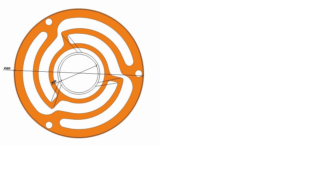

Так я специально жесткий паук сделал, чтобы мех. добротность была 12 с лишним и резонанс около 39. Сделаю резонанс меньше, добротность также еще упадет, итак 0,33. Отношение резонанса к добротности ведь останется неизменным.

С мех. добротность ясно, чем выше, тем меньше вязких потерь, вся энергия идет в звук. Если каркас из фольги, то часть музыки идет на обогрев каркаса. А вот как нелинейность высокоомных динамиков отражается на верности воспроизведения тут не ясно.
Посетители хотят получить хаенд из 75-ки - неужели непонятно. Пока не выходит. Паук слишком жёсткий.
Причём не знают чем пауки отличаются от шайб. У пауков резко растёт жёсткость с ростом амплитуды. Поэтому на малых мощностях резонанс слегка завышен, а при больших пипец как завышен. У шайб рост жёсткости происходит во много раз медленнее.
Сидишь так выбираешь какая шайба лучше для длинного хода, смотришь, а кто-то поставил паука и жалуется что не басит, рассказывает что виновата добротность.
