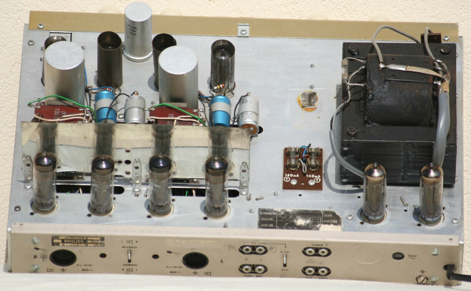

    248.4 KB · Просмотры: 124

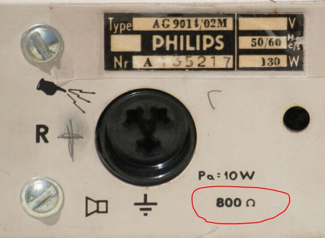

А с какого сопротивления динамиков можно надеяться на нормальное использование их с ОТЛ?
600 Ом. Если это схема на EL86.
Да, вполне себе получится. Только динамики такие популярностью не пользовались и не распространены. Оригинальная схема усилителя тоже вроде SRPP, только пентоды.
Не, на 600 Ом у меня нервов и зрения не хватит. Ладно НЧ, но верхнюю полосу это волосинками мотать надо.
Значит на 800 Ом. В даташите вообще 1 кОм указан.

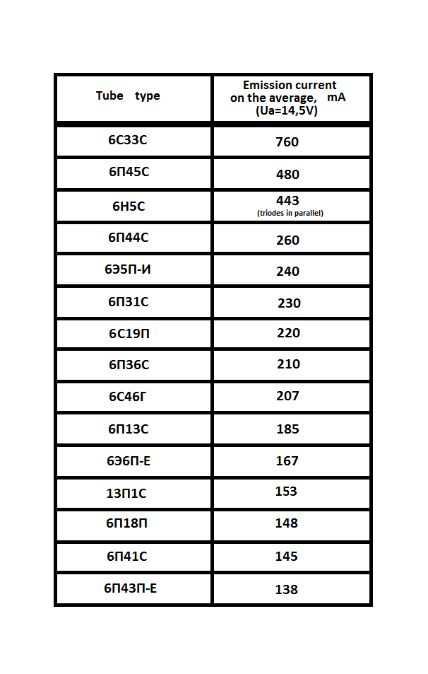

200-250 Ом уже подходит под цирклотрон на 6П45С. Альфа в районе пяти.
Хорошо работат такой выход и на 128 Ом.
Вместо сорок пятых можно взять по баллону в плечо 6Н5С.
6П44С тоже не сильно отстают от перечисленных по эмиссии. Можно пробовать.
С самой токовой из низковольтных, 6С33С еще не работал.
КП802А на высоковольтном триодном участке ВАХ тоже будут хорошИ.
Схема цирклотрона по минимуму выходного сопротивления здесь вне конкуренции.
Как слушали? Что за усилитель был?
Родной был 2х10 Вт

Родной был 2х10 Вт
Филипсовский?

Да, старинный.
