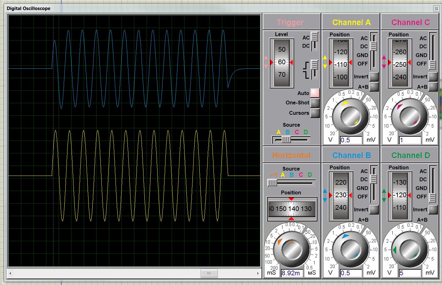

И ещё. Вот так отстаёт динамик на радиоимпульсе(добротность специалисты определят сами).
И сразу вопрос.
Это кто-нибудь услышит? _hm_

Что здесь субъективного? То, что начало сигнала сильно удушено? Вы сами то подумайте - чем "Я" отличается от "А".
Так понятней?

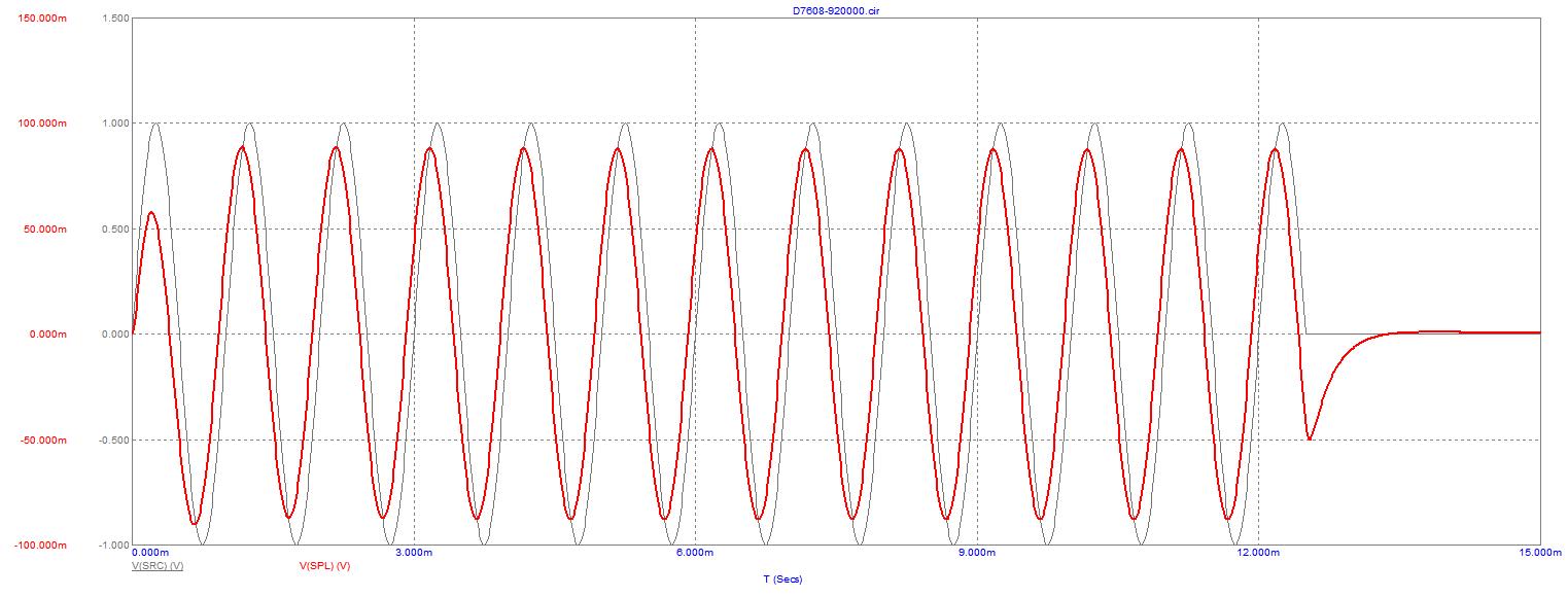

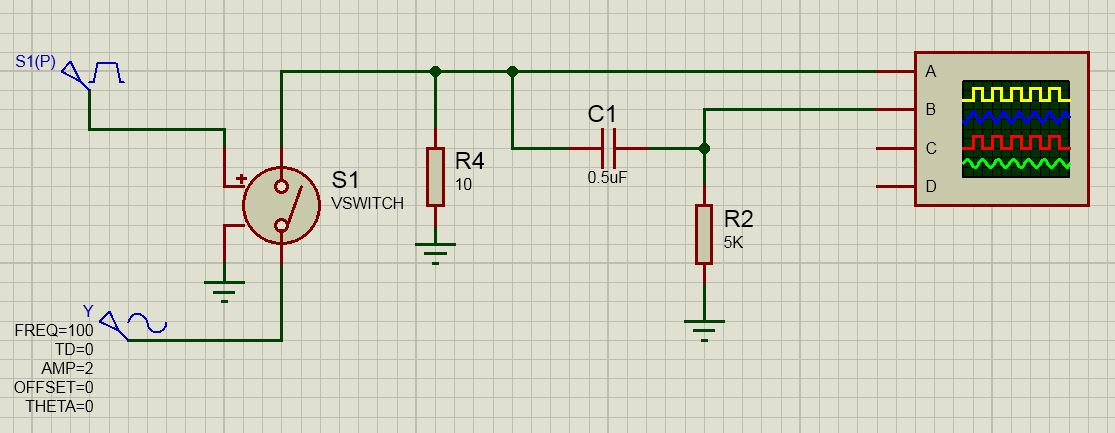

Кстати на приведенной осциллограмме налицо обычный завал на низах. Разделительный конденсатор недостаточной емкости. Никакого медленного нарастания нет и в помине! И не мне вам это объяснять!
Вот такая схема модели:
А вот результат моделирования:
И чем тут удушено начало сигнала?

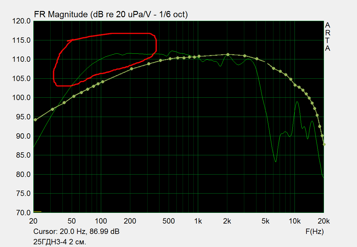

Ну... Заявление ДР о ровной АЧХ относительно низкодобротного (КУтс=0,3) НЧ с конской индуктивностью ЗК (10 мГн) вследствии самофильтрации СЧ катушкой в целом подтвердилось симулятором #72 . Вдруг и тут есть рациональное зерно?
Да не бывает никакой ровной АЧХ снизу диапазона - все, без исключения, динамики валят первым порядком на частоте 250 Гц - с любой добротностью. Добротность характеризует величину резонансного горба, который никоим образом не добавляет низов, потому что резонанс возникает не мгновенно - совсем уж как для школьников расписываю - все удары, все щипки струн будут просраны высокодобротником, а гула после - хоть отбавляй. Смотрим на то, что ещё пол года назад выкладывал:
Поверх наложена РЕАЛЬНАЯ АЧХ динамика, которую мы слышим на музыке. Красным выделен тот самый резонансный горб. Как можно видеть, после горба спад получается второго порядка, как у фазика (измерения проводились в ЗЯ). Удивительно, да?
Т.е. по вашему графику у первого полупериода скорость нарастания сигнала такая же, как у последующего?
Это не по моему графику. Это график (осциллограмма) прохождения радиоимпульса через дифференцирующую цепочку. Надеюсь вам не надо объяснять, что диф. цепочка никак не влияет на скорость нарастания сигнала.
Это я к большому сомнению по поводу правильности снятия "реальной" (по вашему мнению) АЧХ с помощью воздействия на динамик радиоимпульсов. (Радиоимпульс - термин такой, к радио отношения не имеющий.)
Сами видите, я показал вам реакцию диф цепочи на радиоимпульс, а вы приняли этот график за показательную картинку снижения скорости нарастания. Вот я о чем.
Где? Я вообще про скорость нарастания сигнала не говорил - откуда вы это взяли?
Речь шла о том, что из-за уплывающей фазы амплитуда первой полуволны сигнала значительно уменьшается. И ответьте на вопрос - при изменении амплитуды сигнала в 2 раза скорость нарастания сигнала остаётся прежней?
Вам знакомо понятие акустического короткого замыкания? Естественно, все динамики не могут создать по этой причине давление,ниже 250 Гц, для этого и существуют всевозможные конструкции - для исключения этого явления. Вот два грамотных оформления головки, и два - дилетантских. Понятно, что горб на зеленом графике портит звук, ну а чем плохи желтый и салатовый - я один не вижу горба? И кому интересна оранжевая АЧХ от мощного динамика с добротностью 0,25 ? Даже в ФИ что ни делай - путного ничего невозможно добиться.
