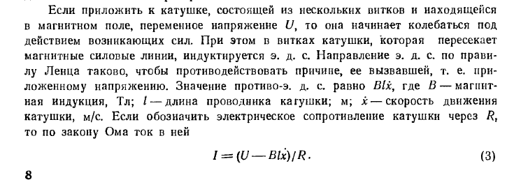

Игорь, тут вы, на мой взгляд, опять ошибаетесь. Катушка замирает не потому, что в ней энергия запасена, а потому, что движению препятствует сильнейшее магнитное поле противоЭДС катушки. Не поленитесь, посмотрите на ютубе эффект левитации за счет сверхпроводимости или когда магнит бросают через медную трубочку. Физика та же. Но в жизни, когда динамики нагружены друг на друга такого эффекта вы просто не заметите! Он есть, но вы его не заметите. Один динамик для другого представляет активное сопротивление, оно по любому вносит потери в контур. Если динамик закорочен накоротко, тогда да, заметить можно.
ДБ это пустое место на форуме. Мальчик для битья. Я, совсем не динамикостроитель, и смутно трактую физические законы, сколько ни задавал ему вопросов, ни разу не получил от него вразумительных ответов. Другие, думаю, тоже. На любой вопрос, он, вместо ответа, по-обезьяньи стучит себя в грудь, утверждая, какой он крутой специалист, и общаться с дилетантами, не умеющими считать, для него недостойно, добавляя при этом, как мантру, что меньше потерь больше потерь. Хрен ли ты сюда приходишь? На форум приходят, либо задавать вопросы, либо отвечать на них. Либо, когда по жизни ты ноль без палочки, а тут ты надеешься хоть виртуально, но ощутить видимость авторитета. Конечно, может я утрирую, но со стороны это выглядит очень похоже.
Так в трубке магнит полем от вихревых токов тормозится. А здесь же противоЭДС, разве это одна и та же физика?

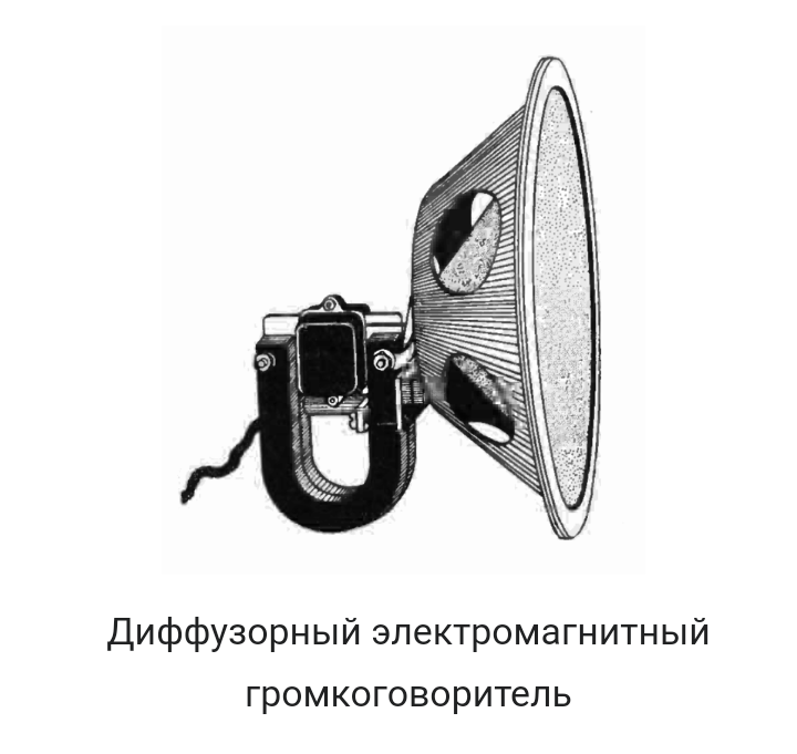

Вы хотя бы по этой фотографии можете определить тип громкоговорителя? И для чего здесь обмотка?
Это электромагнитная или электродинамическая головка?
А на фото ниже какой тип громкоговорителя?

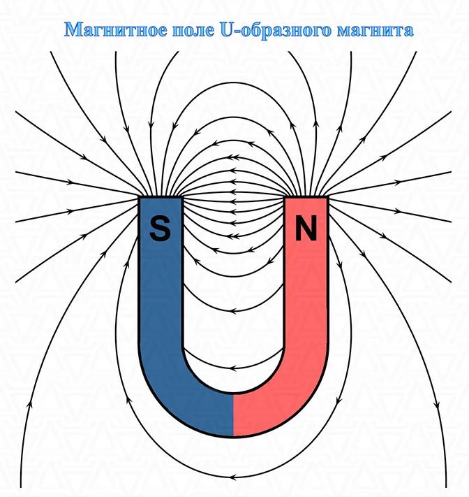

Нисколько не смущает перпендикулярный разворот магнитной системы? Инженеры несколько не в себе? Или дело не в них, а в любителях-дилетантах? Которые в одной конструкции смешали в кучу все.
А здесь что меняется?Кроме формы магнита для концентрации поля между полюсами? То-же самое тороидальное поле :)
А напряжение куда делось? =)
Пока катушку первого рукой двигают - она создаёт напряжение, которое сдвигает второй диффузор. Как движение прекратилось -напряжение в цепи пропало.

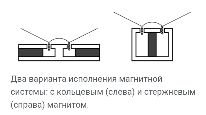

Формы полей никто не меняет. Меняется конструкция динамиков, которая по разному ориентирует эти поля друг относительно друга.
В одном случае силовые линии идут параллельно друг другу (электромагнитные головки)
В другом, более продвинутом варианте - силовые линии магнитного поля строго перпендикулярны проводникам с током (электродинамические головки)
В этом случае количество витков ЗК существенно меньше, их магнитное поле как соленоида минимально. И этому полю в такой конструкции не с чем взаимодействовать, чтобы совершать работу или противодействовать ей (противо-ЭДС Фарадея не вырабатывается, правило Ленца не работает).
Ток протекает по немногочисленным проводам ЗК, которые помещены в очень мощное внешнее магнитное поле. В этих условиях ток не может продолжать течь прямолинейно (по проводнику), а вынужден смещаться вверх или вниз (на картинке выше) за счёт другого физического принципа - силы Лоренца (Ампера), увлекая за собой ЗК и диффузор.
Силе Лоренца совершенно безразлично собственное магнитное поле ЗК. Поэтому и никакого торможения за счёт ЭДС Фарадея и правила Ленца в этом типе громкоговорителей нет. За ускорение и торможение отвечает только сила Лоренца (Ампера), меняющая силу своего воздействия и его знак (ускорение или торможение) строго попеременно (прямо как по нотам).
