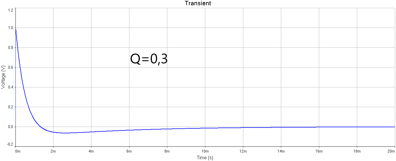

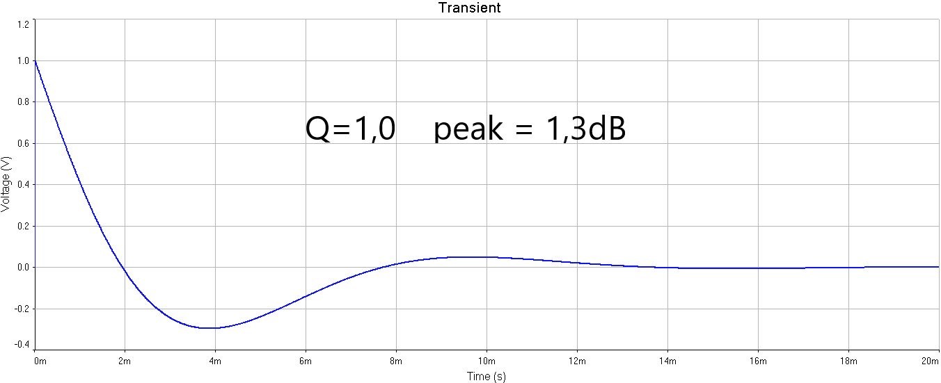

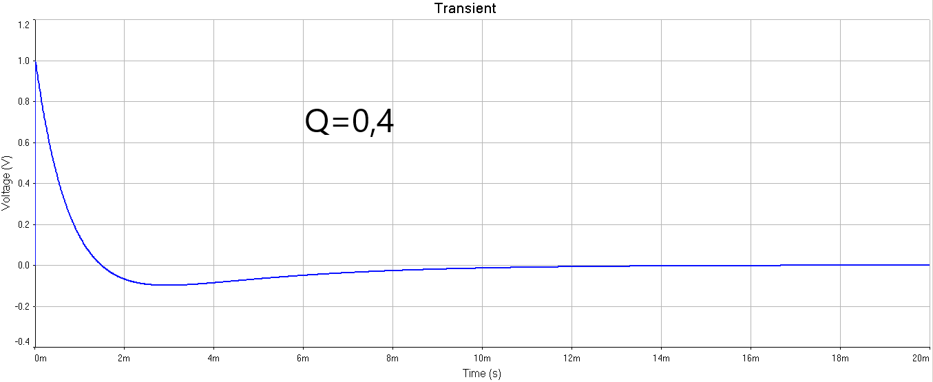

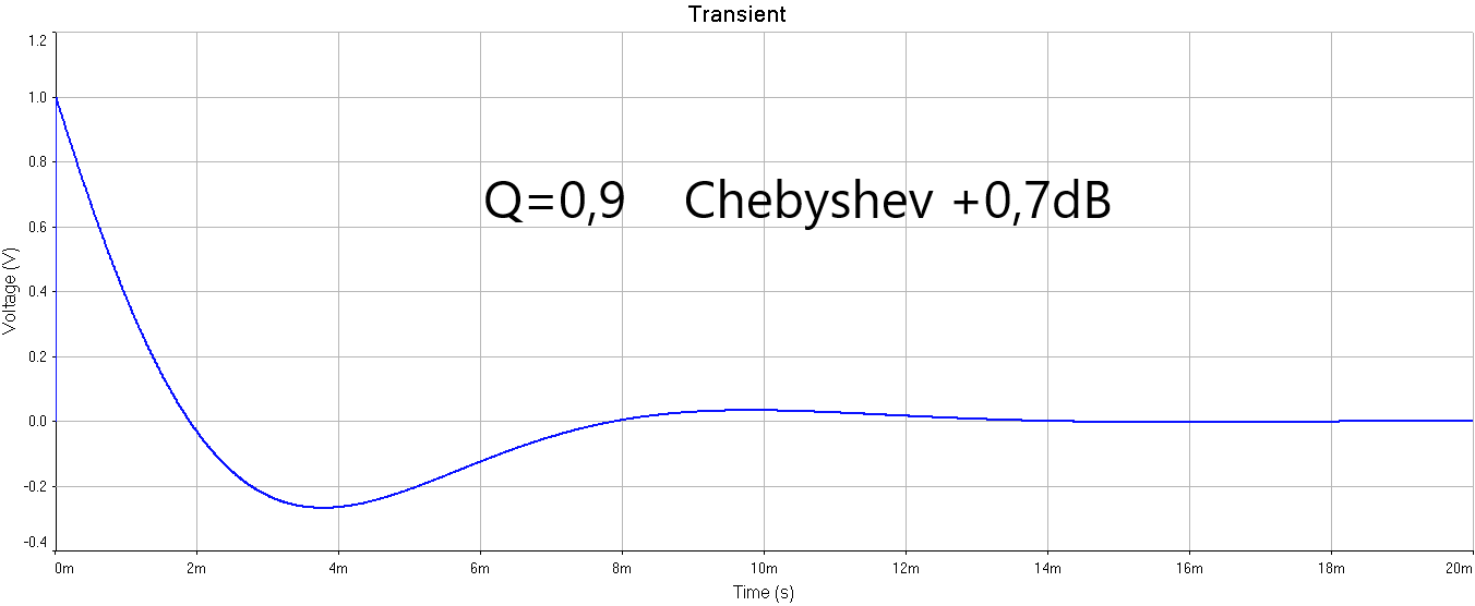

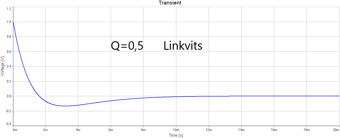

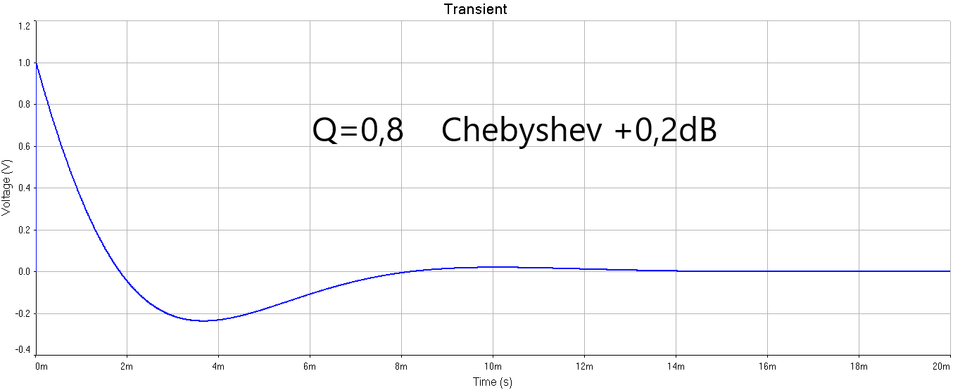

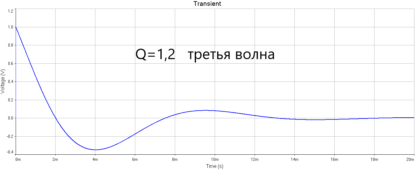

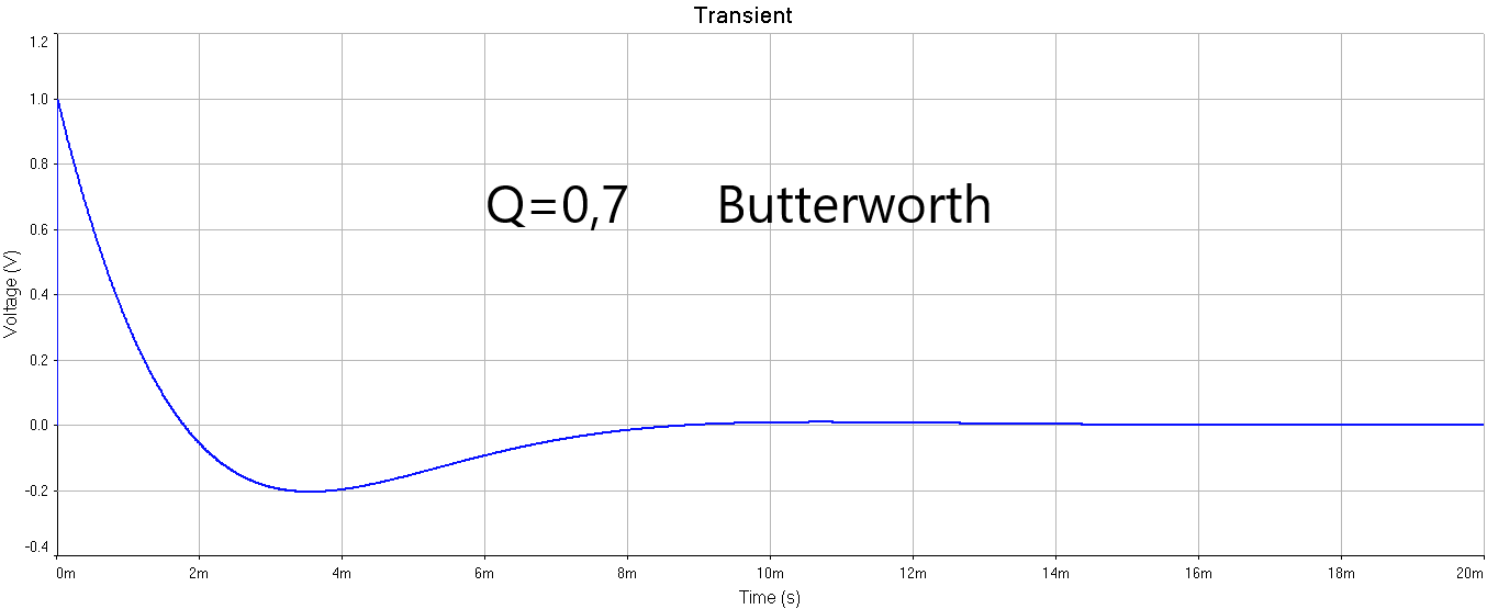

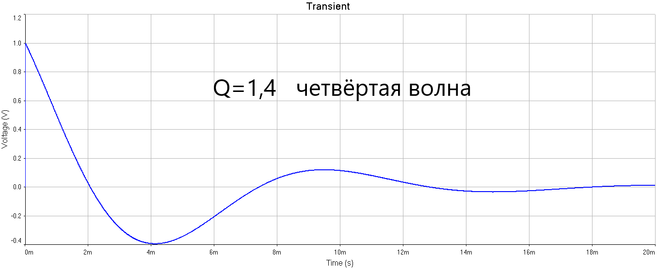

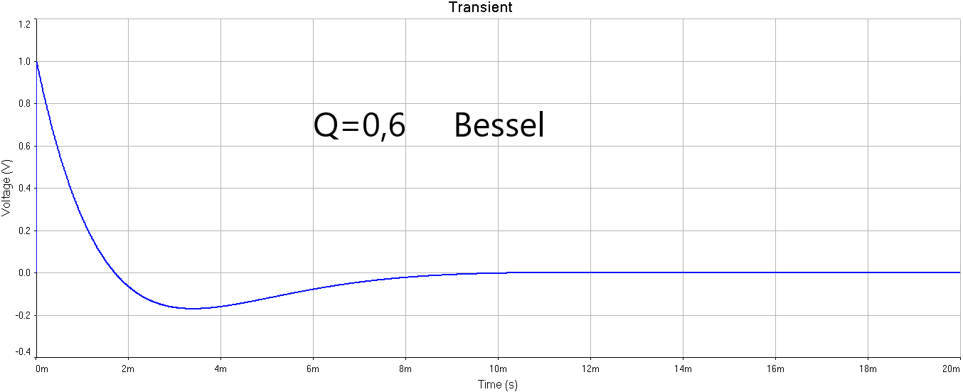

Симуляция импульсной характеристики системы второго порядка крупным планом. Частота резонанса 100 Гц. Можно смотреть мультиком.
Задание для автомобилистов. Качнуть передний угол авто и на глаз определить добротность ближайшего амортизатора.

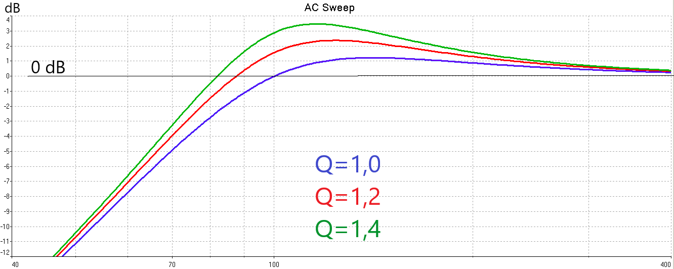

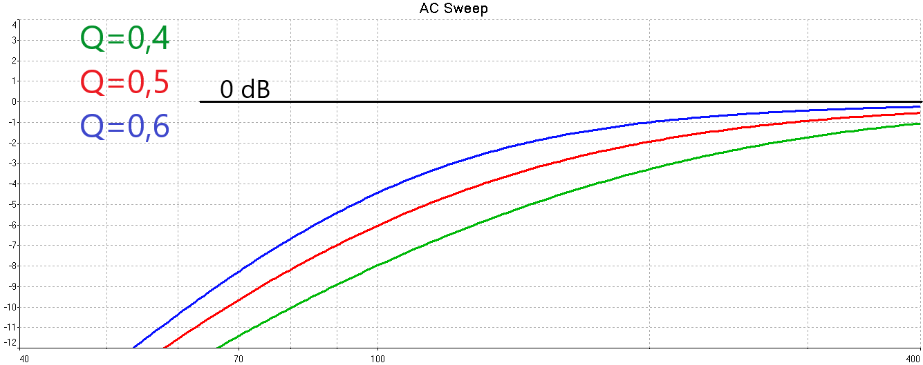

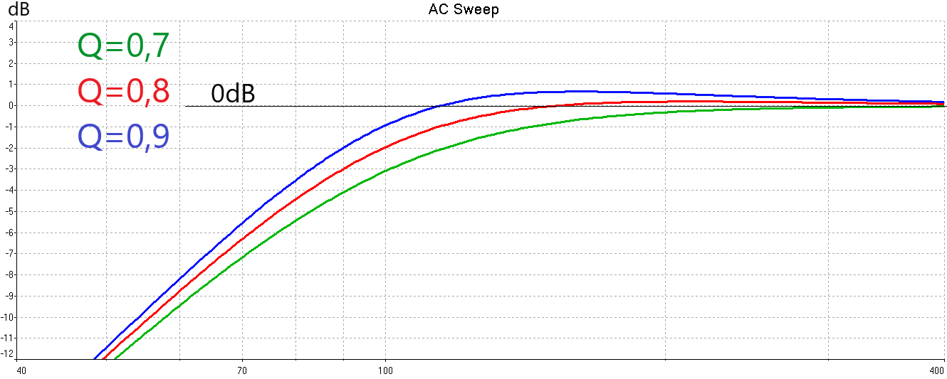

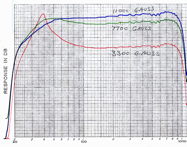

АЧХи по при штуки. Частота резонанса по-прежнему 100 Гц, для удобности пересчёта.
По этим вот кривулям в очень ближнем поле определяем добротность ЗЯ, с пересчётом по частоте.
Без глубокого анализа становится понятно, почему Шорт, ставя на первое место хорошую ПХ (реалистичность звучания живой музыки), обозначил пределы добротности для качественного ЗЯ как 0,5...0,8.

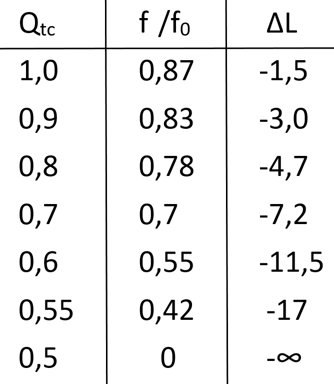

Получается такая байда (без учёта кривых равной громкости):
Эф без символа - частота собственных затухающих колебаний, дельта эль - завал АЧХ ЗЯ на частоте собственных колебаний относительно полки 0дБ.
Качественный прыжок наблюдается при переходе значения добротности от 0,7 до 0,6. Уже при Q=0,55 о призвуке говорить грешно. Итого, оптимальная добротность ЗЯ корректируется как Q=0,55...0,75. Меньше 0,55 смысла нет.
Вторая составляющая является вероятной причиной "заводки" помещения на резонансах при увеличении громкости. При меньшей громкости УХО не слышит затянутые резонансы помещения, а вот микрофон всё равно покажет их наличие.

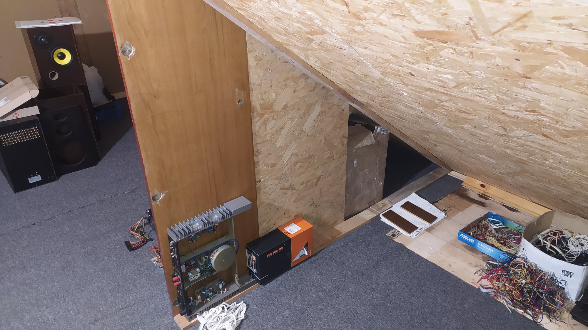

У меня мастерская простаивает, давай идеи!
Вот угол разделения мастерской пополам, а что если в угол 12 басовик с низкой добротность будет бас!?
... с низкой добротностью это хорошо но там еще рез. частота важна . значит не БЛем единым а еще и массой где нужно =)
Значит на 12" попадаем в "маленький" звучок) - надо больше 15" хотя бы )
В угол не стоит ставить .
сильно низкодобротный динамик в ОО имеет полку до частоты резонанса, грубо говоря его BL настолько велик что скорость перемещения подвижки больше чем скорость преодоления тыльной стороны к передней подвижки, и АКЗ наступает после полезного сигнала, а полезный сигнал мы слышим, но это справедливо только до частоты резонанса ГД, близко к частоте резонанса ГД уже наступает АКЗ и после 100%,

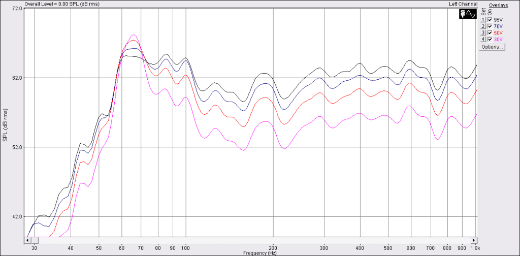

В автозвуке не стали уровень крутить, поэтому графики расположились так же, как при измерении.
Осталось сделать последний шаг и исследовать нижнюю часть диапазона воспроизводимую динамиками предназначенными для нижней части диапазона.
Посмотрите внимательно на графики АЗ. Какая из кривых лучше подойдёт для мидбаса? Верхняя - идеально. Добавляем снизу сабвуфер и всё.
