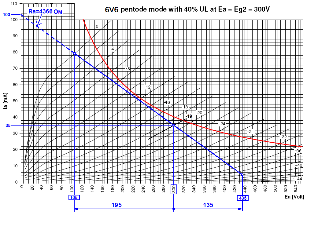

По этим ВАХ получается 1.5-1.8 ватта в СЕ и 3-4 в РР.Для триодного включения лучше строчные тетроды подходят, они могут выдавать приличный анодный ток при малом напряжении на экранной сетке.
ЗЫ. Впрочем, от сопротивление нагрузкм зависит. Можно и больше накрутить.

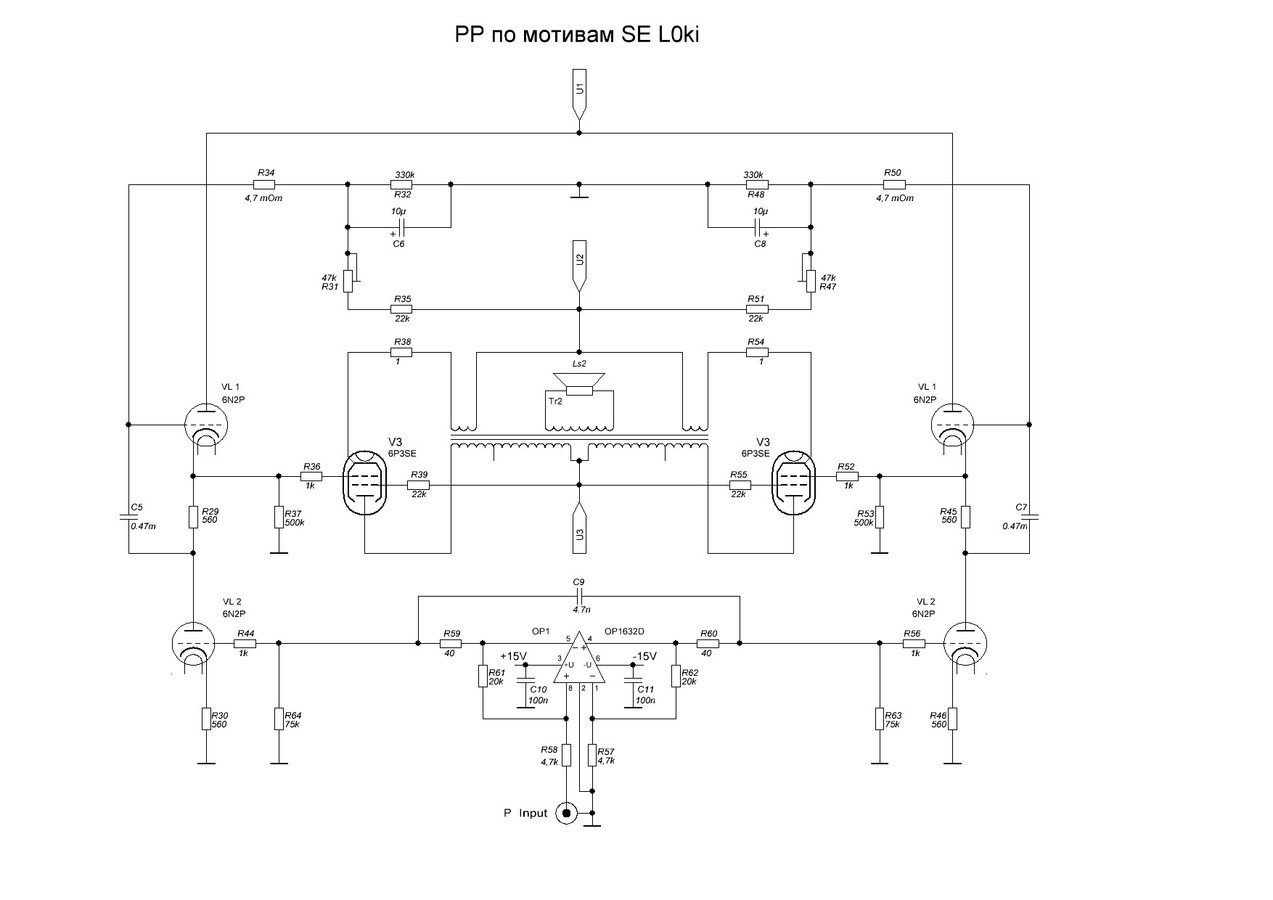

Попалась на глаза схема и я рискнул взять пару OPA1632DR на озоне. По отзывам вроде без обмана. Попробую эти микросхемы на вход в качестве ФИ. Хочется надеяться что я их не попалю.

Вам бы погуглить схемы Jeff- a Macoley-я , их много было в радиоХобби в начале 2000-х
Вот честно, я бы взял E180F пентодом в диффкаскаде с ИТ в катодах и все. Этого хватит черта в ступе раскачать с минимумом третьей гармоники.
6Ж9П за неимением E180 F.

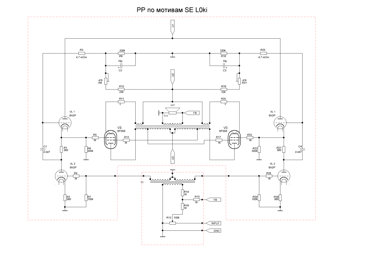

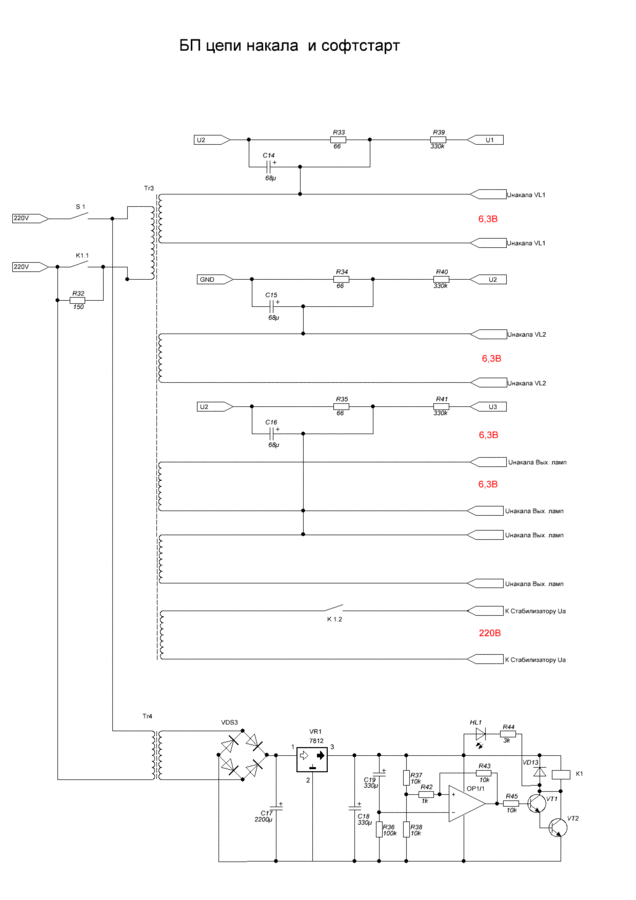

Сейчас уж не найти всю инфу от этой темы от Loki, но прикреплю тут схемы для полноты.

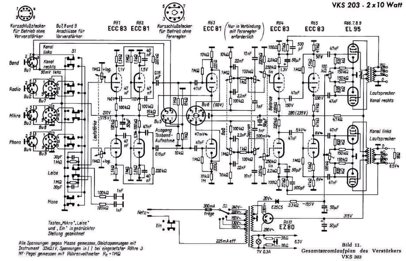

Знаете, после того, как собрал , подивился, потом настоящий оригинальный УНЧ привезли , а там восторг от звука. потом по этой же схеме собрал на 6п1п и питанием поменьше, а звук такой же офигенный, нет малейшего желания что-то другое вымучивать в надежде добыть Грааль. Вот, нафиг не интересно! Чего и вам желаю.
ПС. Наша 6П1П успешно заменит редкие, убитые годами , дорогие EL95 .
И кстати, 6н2п , никуда не годная, кроме как в приемники-или ламповые вертушки , в этих схемах звучит просто суперски.

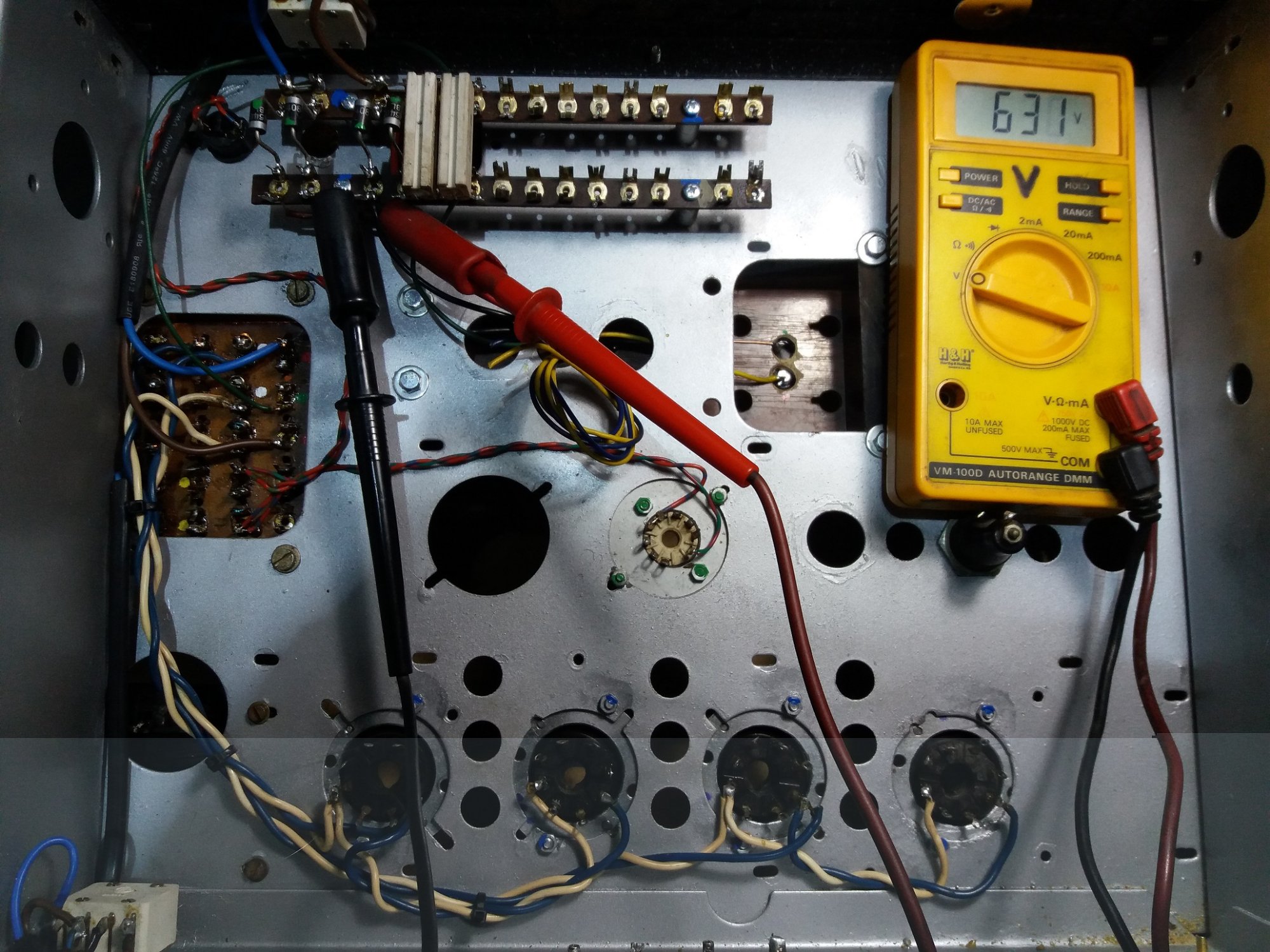

Кстати, недавно друг привозил своего Зенхайзер-Телефункена на EL95, там полная непонять с поведением усилителя. фон, невозможность отстроить режимы.
Потом выяснилось, что раньше какой-то балбес туда влез , поменял регулировочные потенциометры смещения сеток выходных ламп - на отбалдинские, в разы выше. В итоге смещение ламп рухнуло, они стали жрать ток, полезла пульсация, фон, просело питание преда. А дальше по найденным неполадкам взялся исправить другой товарищ, тот недостаточно удлинил выводы наших переменников, лишив смещения одно плечо выходника. И что совсем отвратно- схема лишена контроля тока выходного каскада. Ни намека на величину тока. Один предохранитель на всё анодное питание. Аж интересно, как этого усилителя на заводе настраивали.
По старинке в своих пушпулах учел это дело, контрольки наружу вывел, катодные выводы , там же настройка баланса .
С 6п1п и баланс не понадобился, все лампы просто идеально одинаковые.

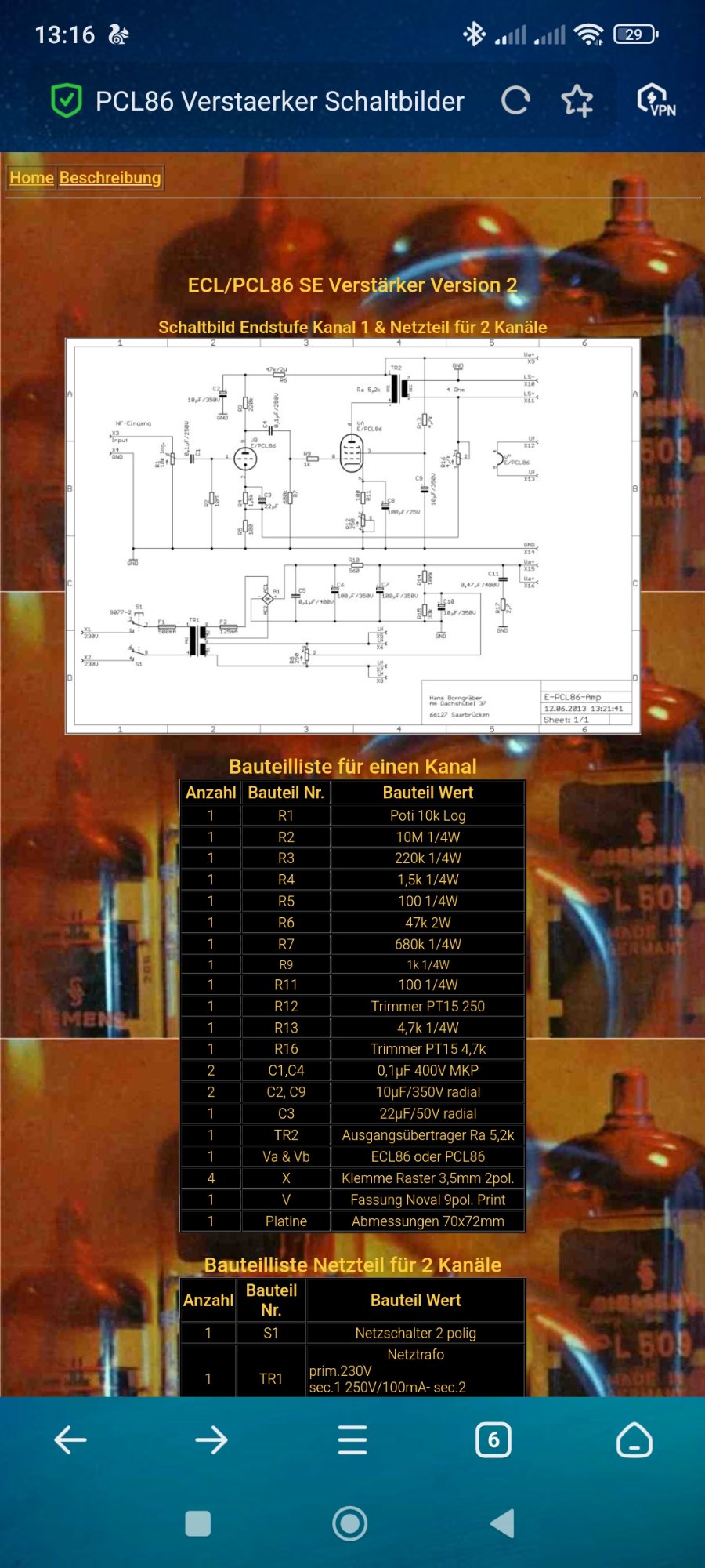

Если требуется минимальное количество баллонов вообще, отлично подойдут ECL86. По схеме Зенхайзер-Телефункена или Лабутина.

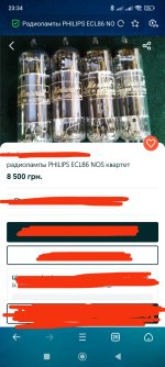

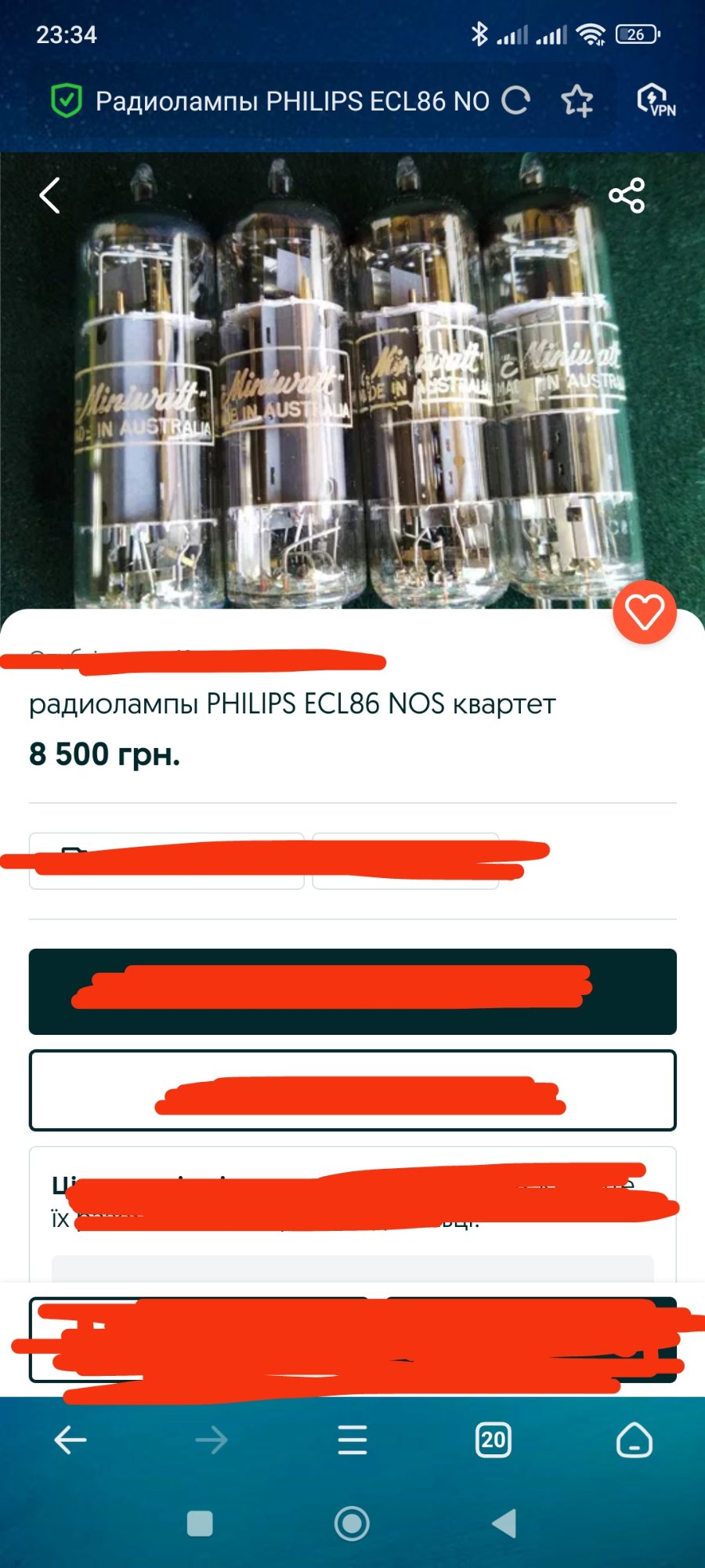

Квартет прикупил, а эмиссия разная. Ну пару фиксированным думаю выставлю.

Тоже прикупил коробку, правда еще не измерял. Хм, но если разброс большой, наверное надо еще. У меня Mullard, 13-и вольтовые. Простенький (относительно) двухтакт хочу.

Миларды и Миниватты как и Сименсы одни из дорогих самых, не накупишся ...
Апрель месяц.

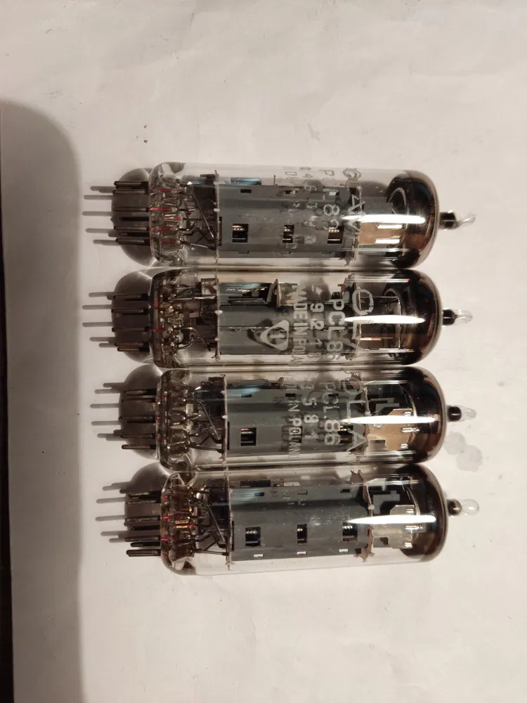

Квартет для смелых.
    203.3 KB · Просмотры: 46
Я купил пром. упаковку в Британии, от крупного поставщика. Оптом сильно дешевле получается. На них даже надписей нет, дата и все, маркировка на общей коробке.

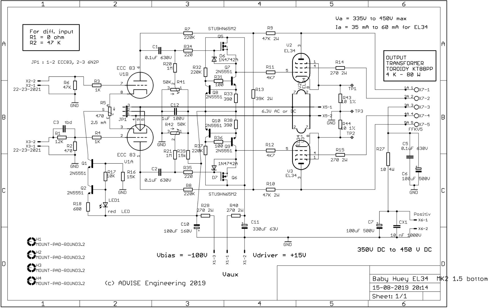

Это как в Беби Хью ?
    209.2 KB · Просмотры: 85
Да, можно и так или просто каскод на Мосфетах.
Вообще, такой финт очень хорош тем, что имеет огромное входное сопротивление и мизерное выходное. Полезен для выходных ламп, склонных к саморазогреву.

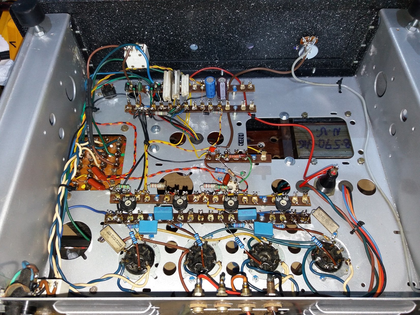

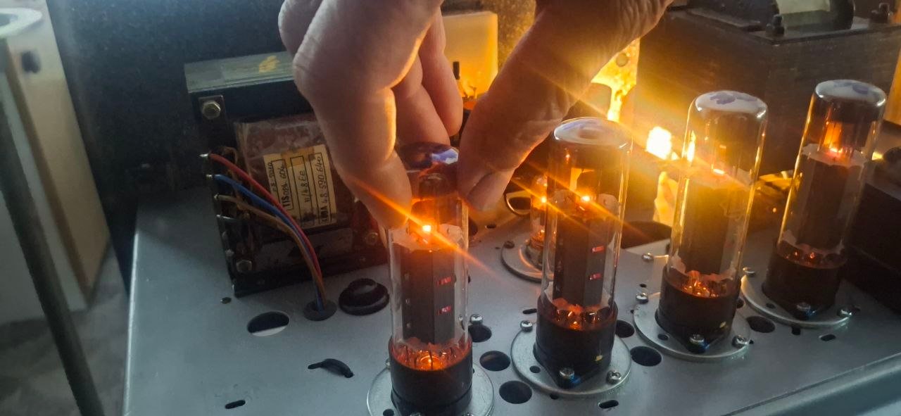

Уважаемые коллеги интересно что в этих ламповых аудиоусилителях даже самые простые схемы показывают наилучшие результаты !
, Например я почти закончил и передал заказчику два моноблока на 100W при сборке которых я использовал простую схему от 200W Dynacord усилителя, Схемы Iskra практически идентичны с несколькими незначительными отличиями,
Здесь одна лампа ECC81 эффективно и легко управляет четырьмя лампами EL34 соединенными в пентод работающими с анодным напряжением +600V и напряжением на второй сетке +300V, Та же линия +300V(295V) питает и лампу ECC81,
Короче говоря качество и четкость звучания превосходны!, Звук кристально чистый с хорошо выраженным общим спектром, Для тестирования я подключал эти усилители напрямую к компьютеру без использования предусилителя или регулятора тембра,Даже при отключенной отрицательной обратной связи в динамиках не слышно гула или шума,
Когда после этих ламповых усилителей я попробовал послушать музыку с помощью стандартных мощных транзисторных усилителей я сразу же разочаровался.
ps,В этом режиме работы в классе AB1 где ток покоя ламп EL34 установлен на уровне 4 x 25mА лампы настолько холодные что я могу держать их пальцами почти минуту не обжигаясь.

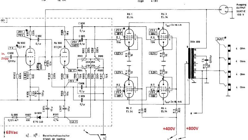

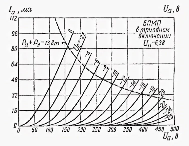

А кто из опытных пробовал двухтакт где выходной каскад с повышенным анодным в глубоком классе АБ? Интересно как в нем себя покажут 6п14п, или 6п1п например с питанием 600 вольт и током 15 мА.
Разумеется с использованием ООС.
А если при этом лампы в триоде? Мне было бы интересно снять с 6п14п в триоде ватт 8 честных. Звук пусть себе будет "не ламповый" нейтральный. Это меня не пугает. Для ламповости есть однотакт.
600 Вольт они не выдержат.
Не не, даже Bendix 6094 столько не держали.

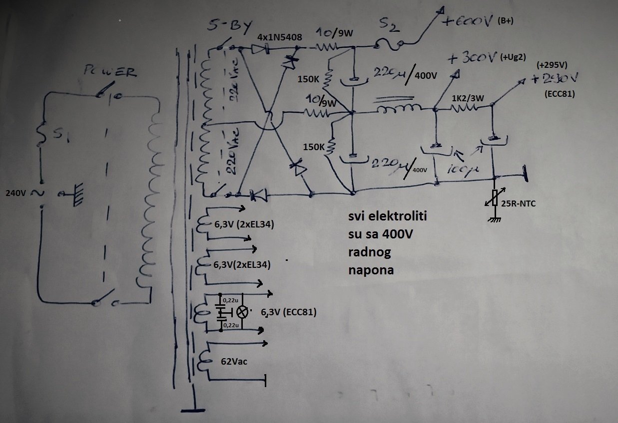

Источник питания для этих мощных усилителей относительно прост, и я считаю что то же самое относится и к другим источникам питания, Этот принцип можно использовать для двух ламп EL 84 (4x EL84).

В моей схеме Бокемона на 6П14п с анодным +400 и экранным +250 наши 6П14П работали наравне с чешскими Tesla EL84, венгерские Тунгсрам разорвало в клочки.
Применение EL34 с невысоким смещением сетки упрощает схему до предела. На картинке та же самая схема от Телефункен-Зеннхайзер, но с питанием +400-800в и параллельными лампами в плечах. Звук и мощность ожидаются роскошные.
Уверен, что инженеры TFK прекрасно знали все о дифкаскаде и источнике тока , но почему-то отказались от них. Почему-то)))))) _hm_

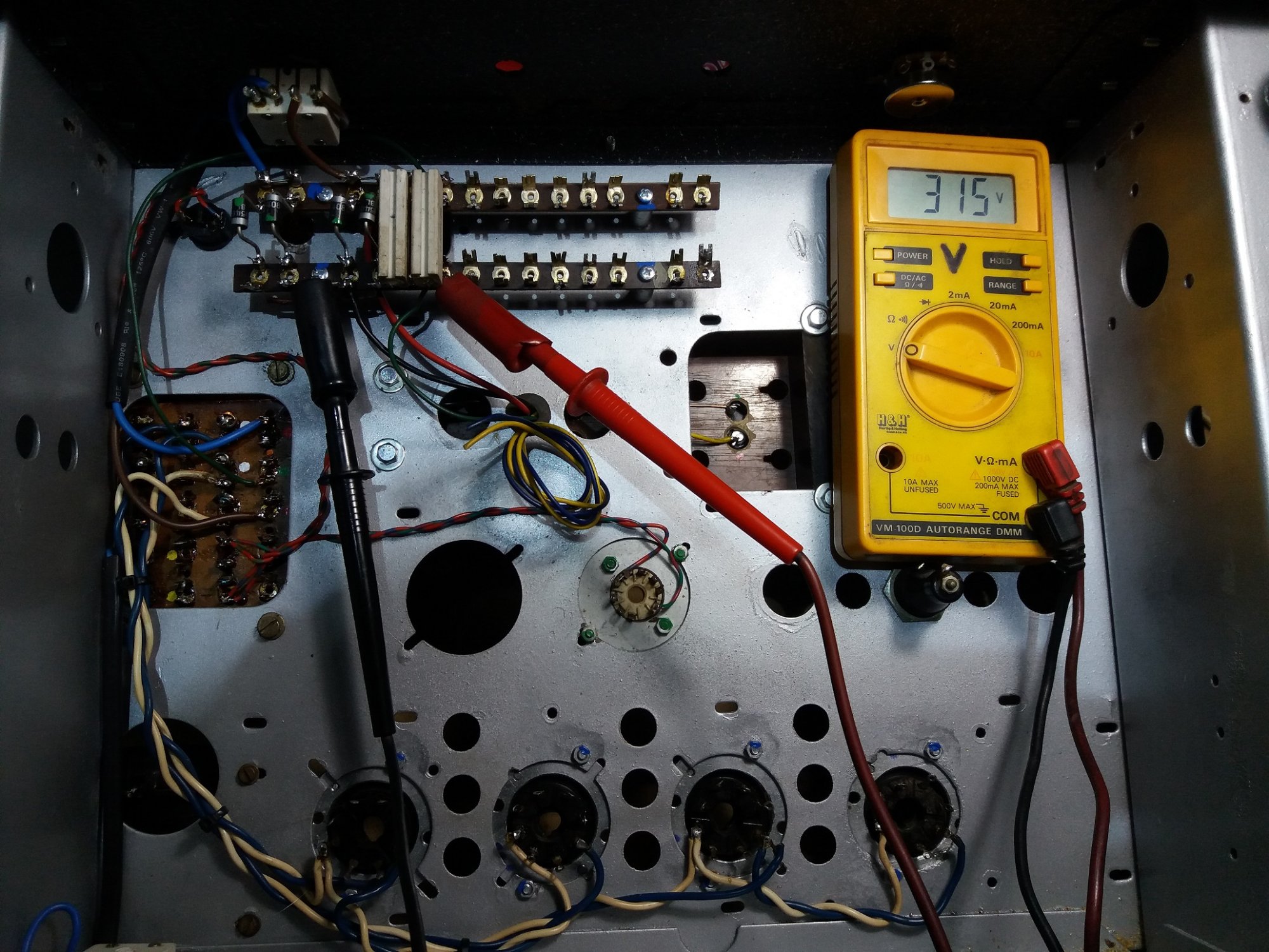

Сколько ни игрался с 6П14П, а остановил свой взор на режиме 315/320В, с током 40ма, от большого анодного особого выигрыша в звучании не было, а вот на сроке службы лампы это явно скажется, решил одну полудохлую лампу пустить на опыты, пробой произошел при 600В

В этом усилителе Dynacord-200W интересно как и почему было сделано 400B питание второй сетки выходных ламп 4xEL34, где для питания второй сетки одновременно используются только один рабочий резистор (R5 и R9) но с противоположных сторон двухтактной схемы, благодаря чему напряжение на второй сетке остается стабильным относительно заземленных катодов
используются два проволочных резистора номиналом 820 Ом / 5W, тогда как я уменьшил это значение до 680 Ом поскольку напряжение питания второй сетки также было снижено до +300 В.
