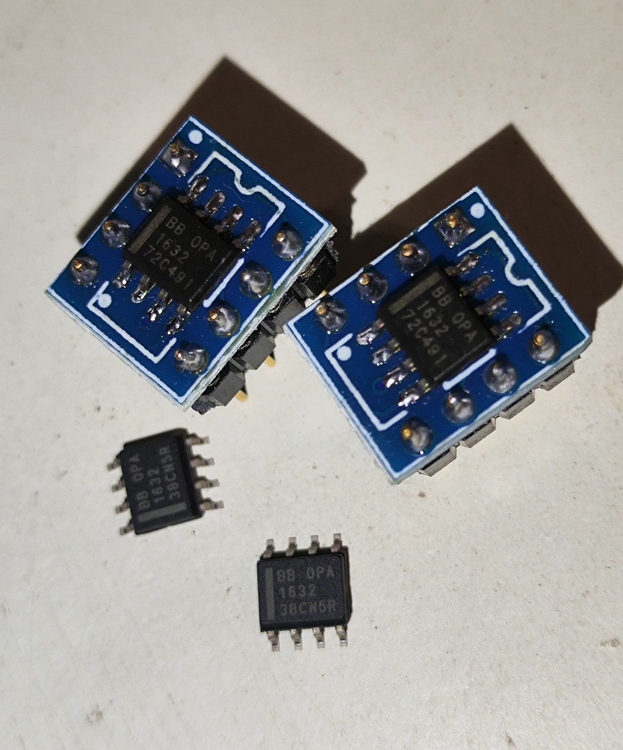

Пришли OPA 1632 две впаянные в переходник и две от менее надёжного китайца в исходном состоянии. Вряд ли в скором времени буду их применять, но желание есть. Кто не знает, напомню, эти опера работают дифкаскадом и применятся как ФИ в двухтакте.
Ту схему, что ты показал с ними, сделал Виктор (Victor) на Диаудио.ру - посмотри, там большая тема c вариантами.
