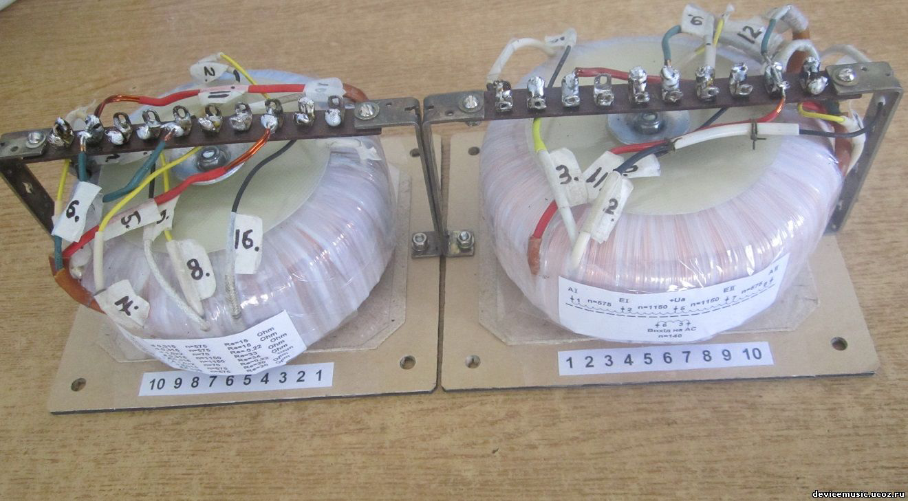

Делал первую пару ТВЗ для ПП на чудесном Ш железе и отличном каркасе от приемника "Минск-55".
Чисто по зеленому Терещуку, пять секций, без перегородки.
Решил, что делить каркас пополам очень тонкое дело, точность нужна до микрон, без малейшего перекоса.
Поэтому вообще ушел от каркаса, и мотал уже на торах, вариант с УЛ отводом.
И с простейшей намоткой - следующая секция начинается сразу же после предыдущей.
Всего в паре торов ТВЗ семь с половиной тысяч витков с укладкой виток к витку, и обязательной межслойной изоляцией.
У меня на мелкой серии только один двухтактник с ТВЗ.
Ну и выручает опыт ручной намотки десятков, если не сотен, силовых торов. Почти до полного заполнения окна. Остается место только под крепеж, с его изоляцией.
Остальные ламповые двухтактники бестрансформаторные.
Фторопласт удобен, чуть проминается при намотке, чуть тянется, диэлектрическая у него гораздо ниже, чем у бумаги. Самая низкая для пластика. Ничтожные диэлектрические потери. Набил руку при работе с ним. Резонансов на ВЧ вплоть до 200 кГц не заметил.
Один мой коллега предпочитает использовать вместо фторопласта тонкий лавсан.
На торах с УЛ включением ламп полоса на большом сигнале вполне достаточная.
По уровню -0,5 дБ это 50 - 12500 Гц, по уровню -3 дБ получилось 17 - 28000 Гц.
При том, что лампа достаточно высокоомная по Ri.
Внешний вид одной из пар ТВЗ для УЛ ПП на торах во вложении.

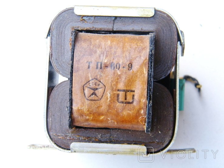

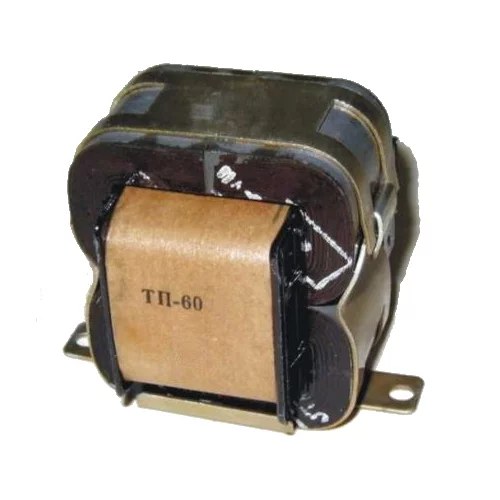

Не так давно узнал, какие классные были силовики для видеомагнитофона ВМ12, их применяли в выходниках и успешно, сталь отменная.
ТП-60 - ..... в разных реинкарнациях ...
    16.7 KB · Просмотры: 54
    9.9 KB · Просмотры: 54
    67.1 KB · Просмотры: 48

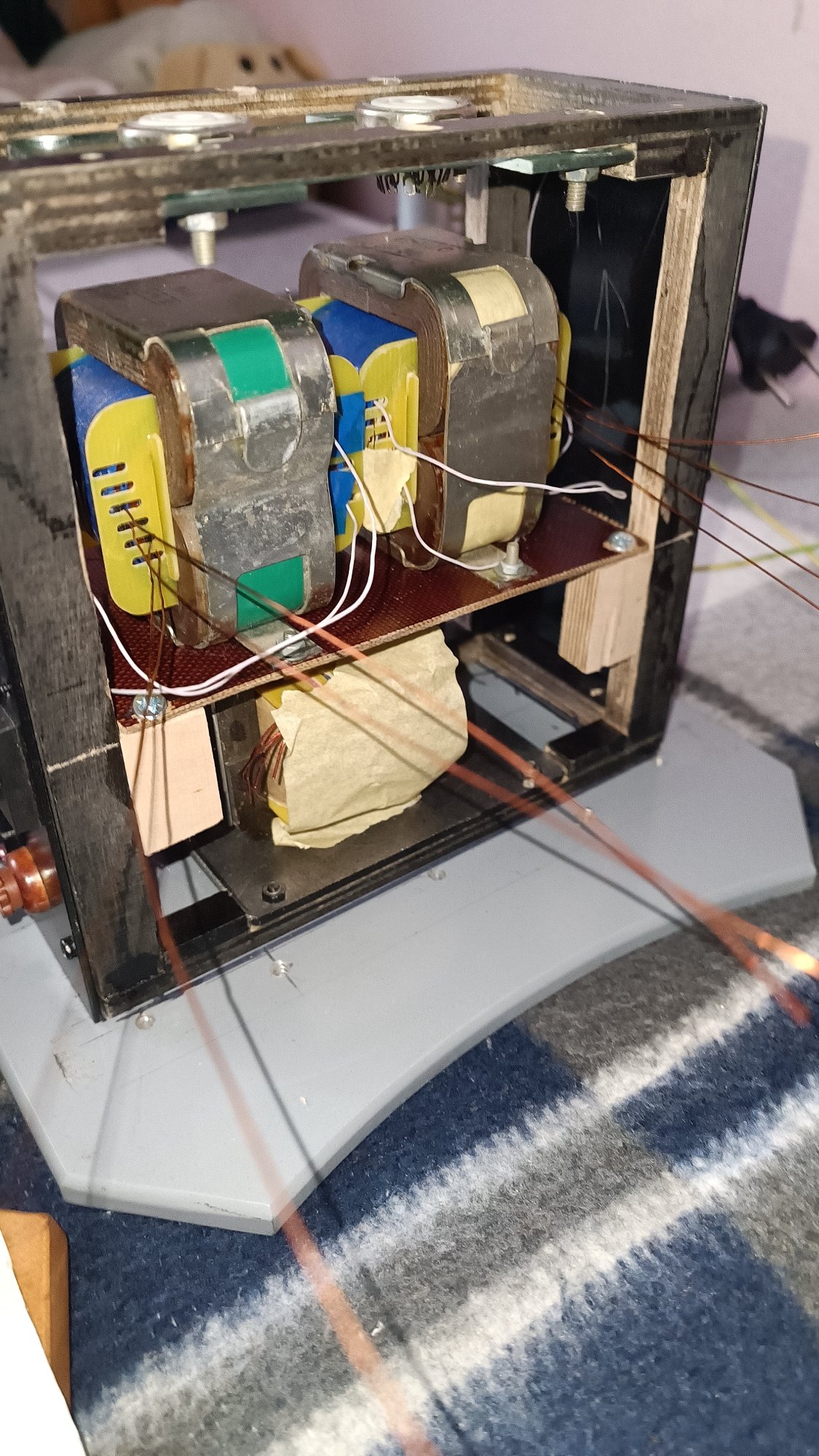

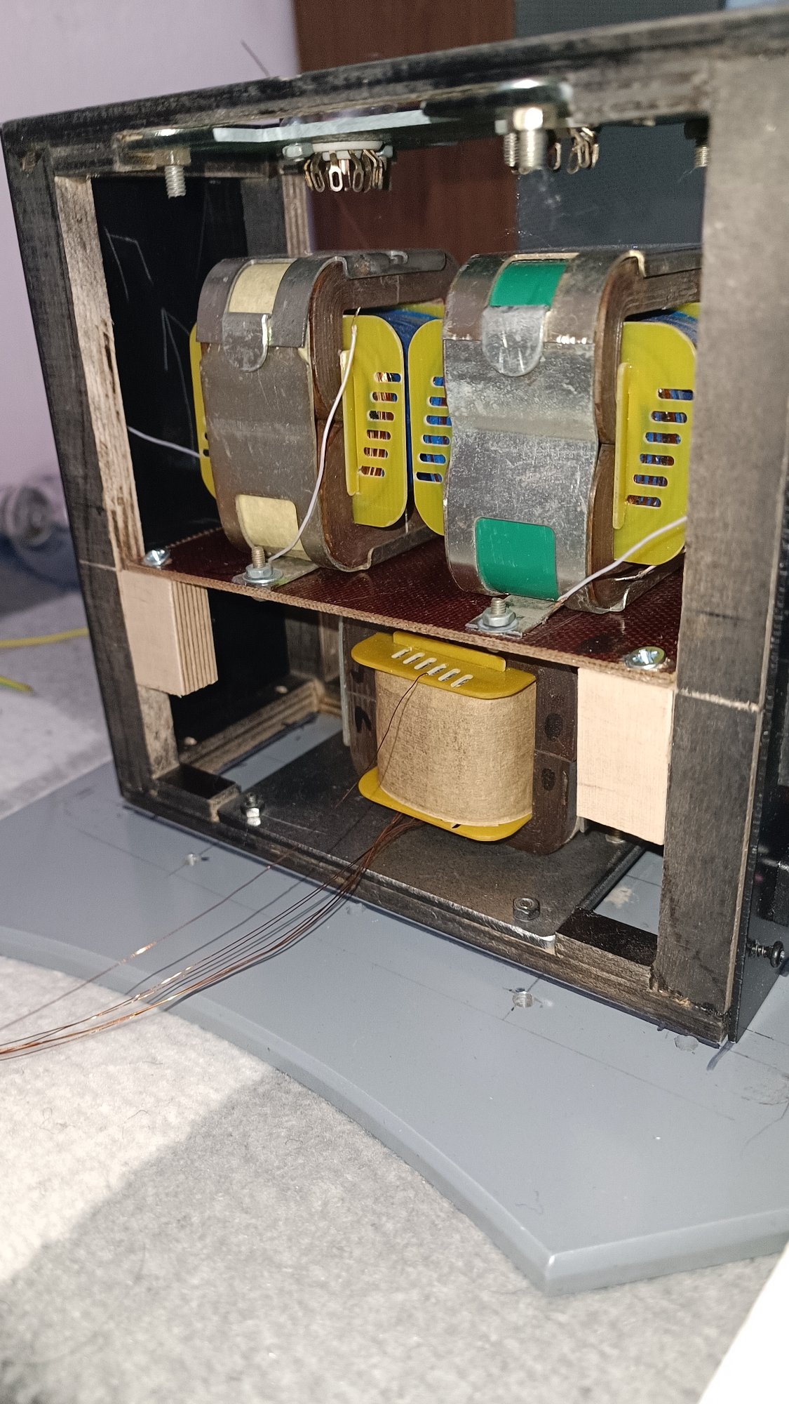

В ВМ-12 по-моему стояли ТП-60-5, Э330, ШЛМ 21х32, окно 12.5х38. Но есть нюанс - желательно иметь несколько трансформаторов, лучше - десяток, чтобы иметь возможность подбирать подковы в пары, иначе - лотерея. Константин ВКН на этих сердечниках мотает и межкаскадники, и выходнички.
Венёвцев надымал очень подходящий магнитопровод по геометрии и по цене ( для продажи ).
Мне такое намотали недавно, не без придирок, но на новых каркасах и аккуратно .
Свитьіе магнитопроводьі разрезались индивидуально и тут же маркировались, чтоб не перепутать
Поєтому подбирать в парьі - єто даже не лотерея
Это счастье и удача....
