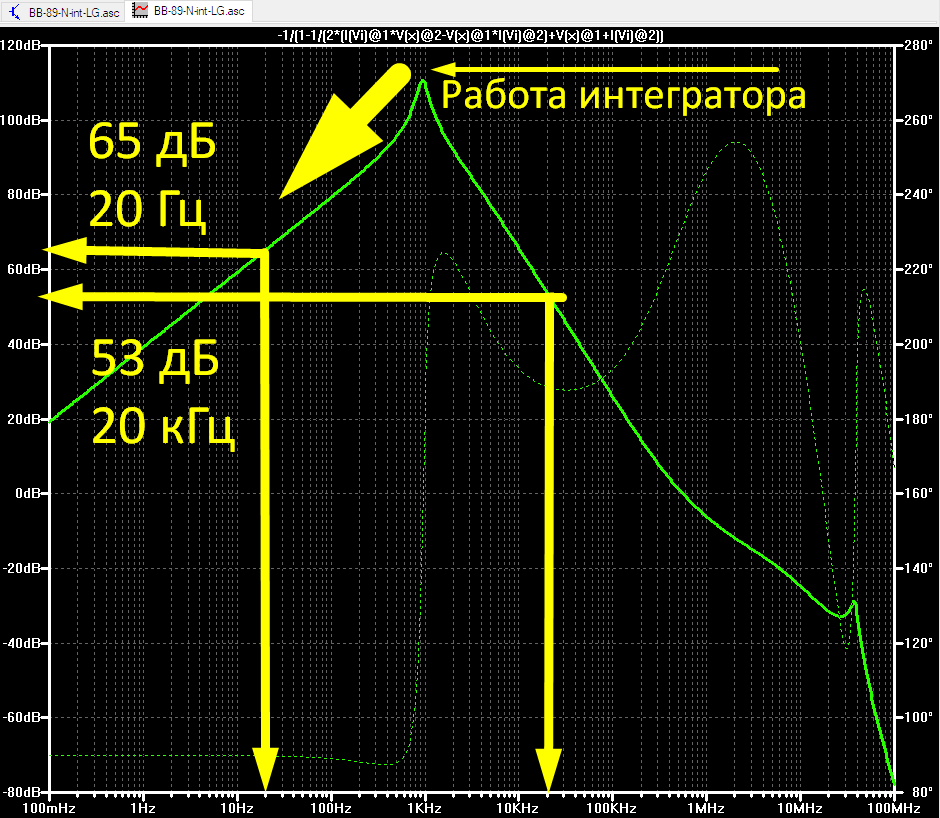

ты дремучее шахтёра ?? smile_7 килогерц в аудиотехнике опорная частота, а ниже\выше - ты не знаешь про 6 дБ/октава у интригатора ? Тохда переадресуй вопрос Игоревичу, он то уж точно знает smile_10
Ой. Да неужели? опорная частота? Интегратор работает совсем не на 1кГц(хотя у тебя кажется до 5кГц можно проследить его следы). -70дБ это конечно неплохо, но лучше если будет -120. До тебя так и не доходит что интегратор должен работать на постоянном токе или хотя бы на инфразвуке. в звуковом диапазоне ему в сигнале делать нефиг. Не его задача.
А какая постоянная времени у интегратора в корректоре СуХХI?
Постоянная времени не важна. Она работает совместно с усилениями ОУ интегратора и самого корректора. И чем больше их усиление, тем труднее добиться минимального влияния интегратора на петлевое корректора.
Ещё раз: чем выше усиления, тем сложнее коррекция интегратора, тем выше нужно делать её порядок (количество полюсов, их разнос и добротность) для подавления паразитной НЧ-ООС через него.

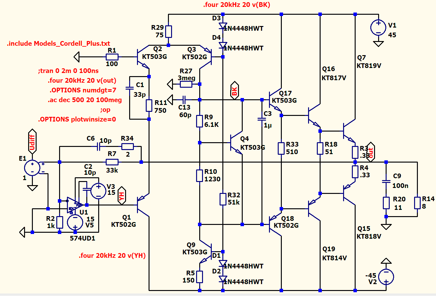

Петлевое ВВ-89 Сухова.
А должно быть:
Интегратор подличал и там. Традиция?

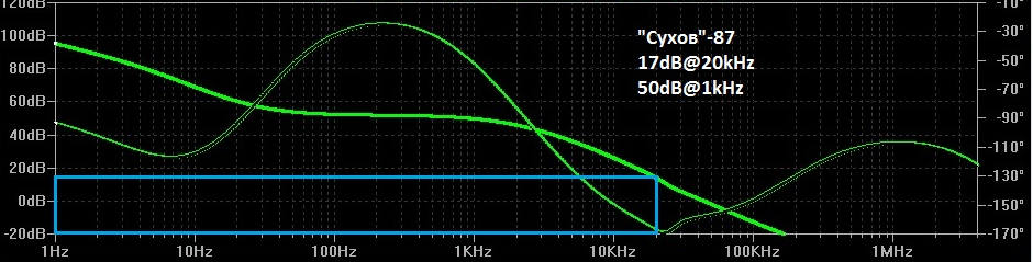

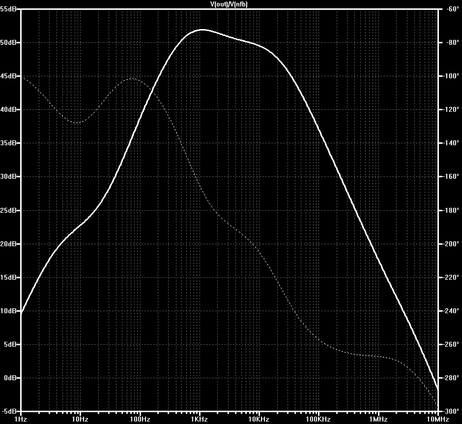

Ну, допустим. И сколько вы децибел наскирдовали втроём? Сорок наберётся:
АЧХ петлевого корректора суххи.
Или 17, как всегда?

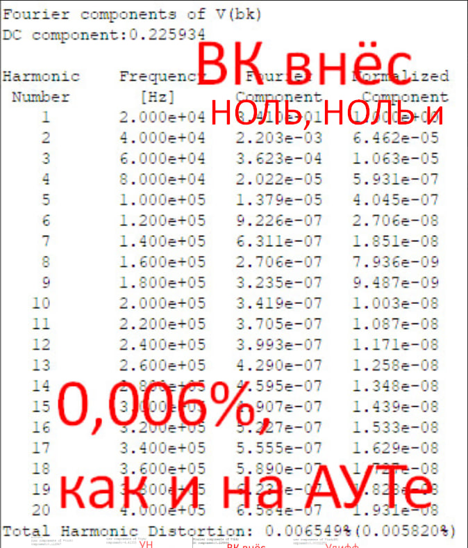

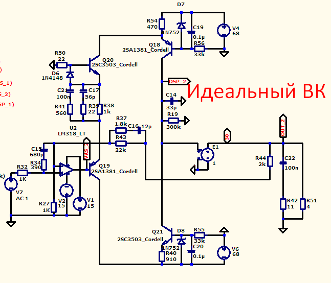

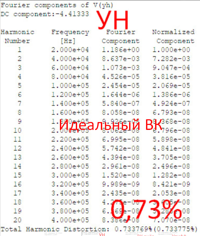

именно ВК и создаёт максимум клира

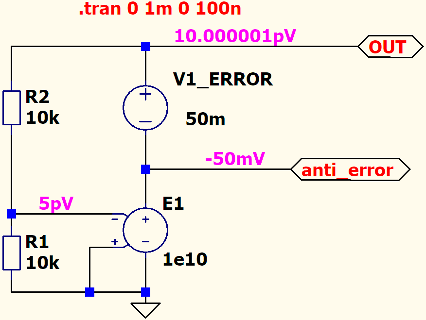

Измерь в симуляторе искажения на входе ВК и на входе последнего каскада УН и выложи, чтобы все видели, как ты понимаешь в электронике.
Идеальный ВК: на входе икажений, как на выходе.
УН идеального ВК: в 120 раз больше искажений.
Приаттачена модель, проверяем скилл Сухова наглядно.

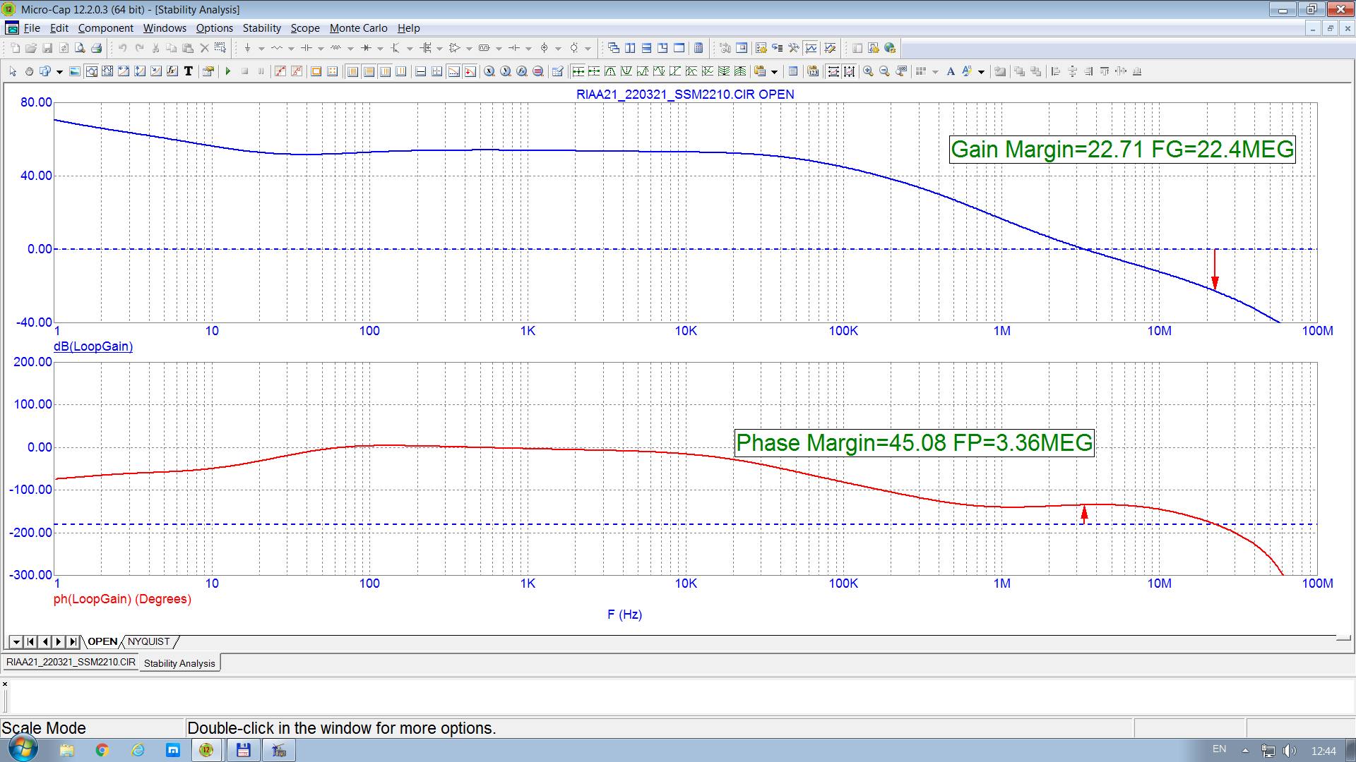

Даже без железа. Существует ряд напряжений питания, при которых ток второго дифкаскада - микроамперы и Укэ - сотни милливольт. Понятно, что на таких режимах никакой высокочастотности транзисторов дифа быть не может. Тогда коррекции в сотни пикофарад недостаточно, чтобы скорректировать получившиеся МП42Б.
Про изменение частотных свойств транзистора при выходе из рабочего режима известно.

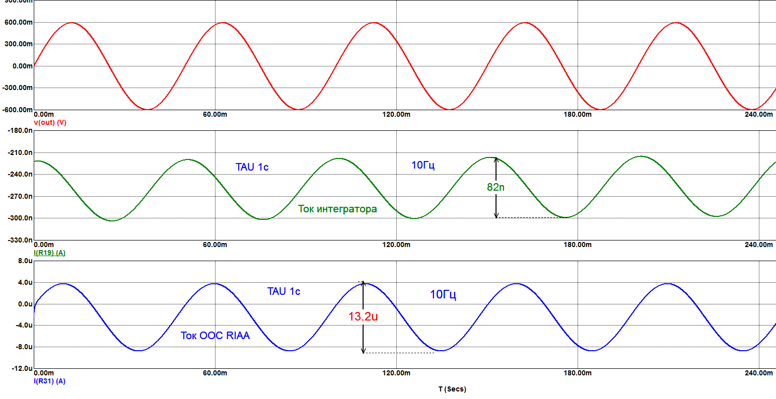

Ну вот, посмотри. Это петлевое фонокора Cy-XXI с САРой на ОРА192-интеграторе.
Измеренное как положено в схемотехнике, Микрокапом-XII, а не шахтером и доисторическим лайтспайсовым арифмометром. Мой микрокаповский файл доступен у меня для зарегистрированных пользоватлей, - любой может сам проверить.
А что касается твоего бреда, то варись в нём сам. У тебя и правые пропеллеры ИЛ-18 тоже будут воровать поток у левых и самолет вместо взлета будет кружиться на месте как волчок.
Это - петлевое ДВУХ петель, фейк и подделка,так как петлевое интегратора не улучшает линейности выходного напряжения и точности следования РИАА-коррекции. А теперь покажь петлевое ТОЛЬКО РИАА-петли, САМОЙ ВАЖНОЙ петли усилителя.

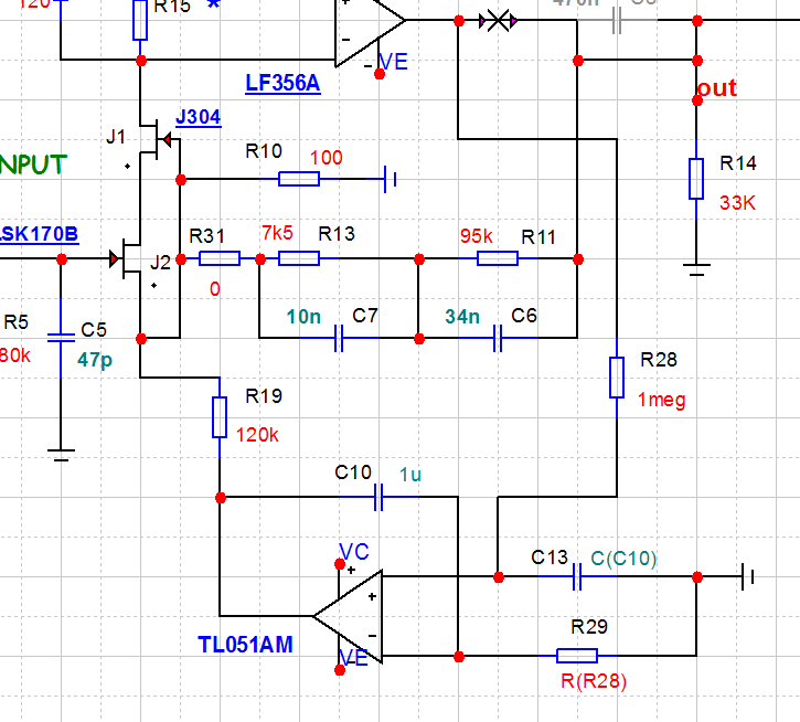

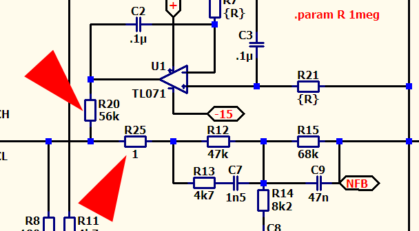

С трёхрезисторной схемой разобрался? А скоко тебе надо времени? Проси, дам.

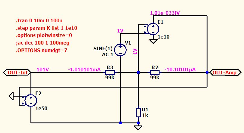

Ты о чём, родимец? У вас на стройке несчастные случали были? А чо ты тогда не можешь в трёх резисторах разобраться? Данниг и Крюгер живо бы разобрались, а у тебя именно они.
браво. занавес.
Нефиг бравать. Голову включай: важны и уровни сигналов.

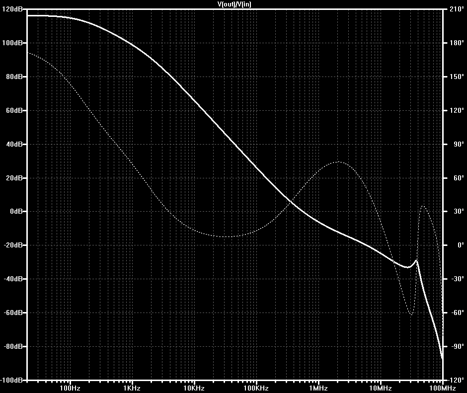

Хрена тебе толку, если ты на герце АЧХ срезал, а ОУ на 140 дБ уровень сигнала поднял? А подумать, что твой срез ушёл вверх на 140 дБ минус децибелы делителя сары, никак не получается?
шахтер не знает, как работает интегратор на ОУ ? Вопрос тебе на засыпку: ОУ поднял уровень усиления постоянки на 140 дБ, то по-твоему и на одном герце в интеграторе тоже поднял на 140 дБ? Вот до чего доводит увлечение петлевыми штучками компараторщиков smile_1 , и что характерно, твой облегченно-спайсовый арифмометр тебе не помог.

Обе петли имеют параллельные входы и выходы
Это никак не влияет на тот факт, что ты делаешь корректор и мерить должен петлевое звуковой петли. Она соблюдает РИАА и линейность, хера ты к ней 140 дБ сары добавляешь? Сара каким боком к линейности и АЧХ РИАА?

Это инженер вторую неделю не может в трёх резисторах разобраться. Просто потому, что он в Бога не верует и яйца на Пасху в Лавре не святит.

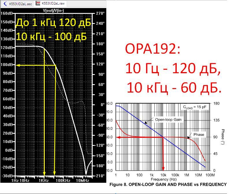

Берёшь дейташит на 192-ю опу, слюнявишь палец, листаешь и видишь: 140 дБ от 0 до герца, но и выше нихера себе усиления остаётся: 10 Гц - 120 дБ, 100 Гц - 100 дБ.
