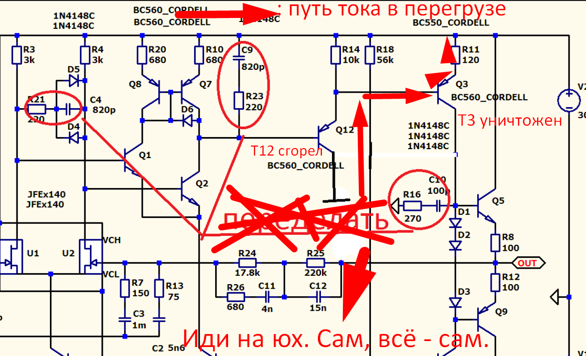

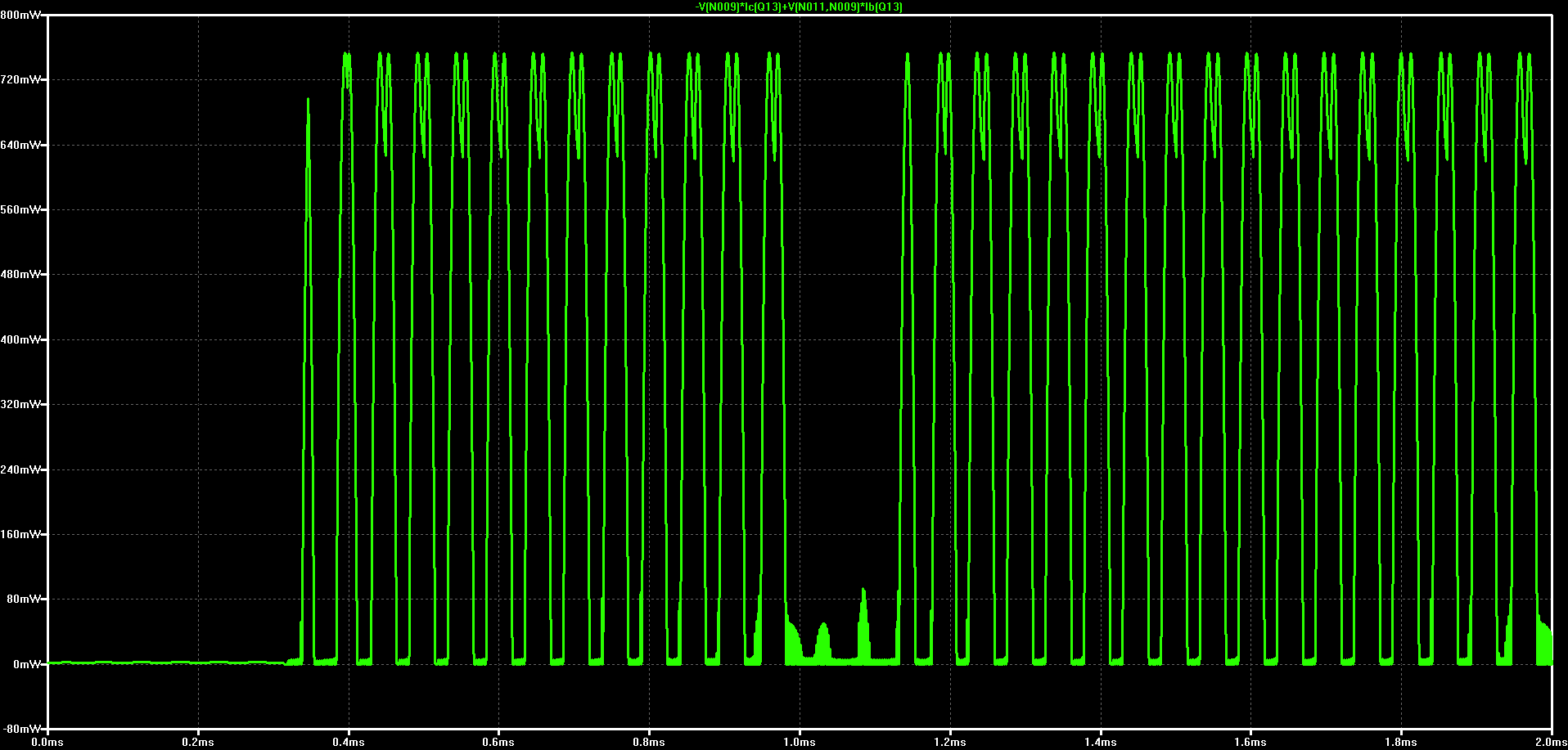

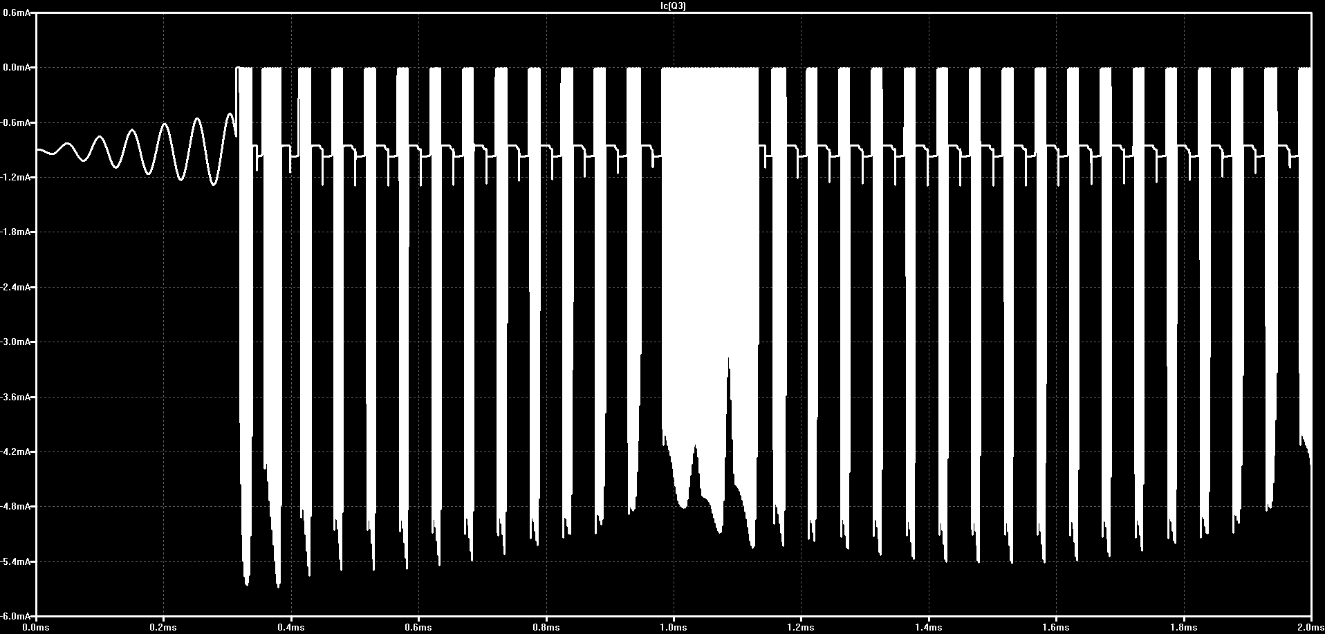

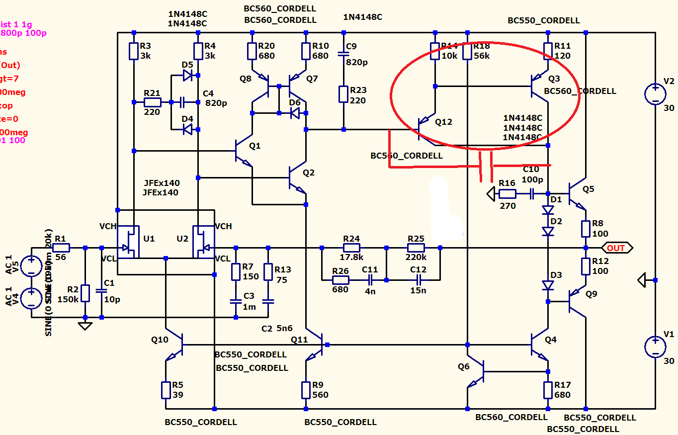

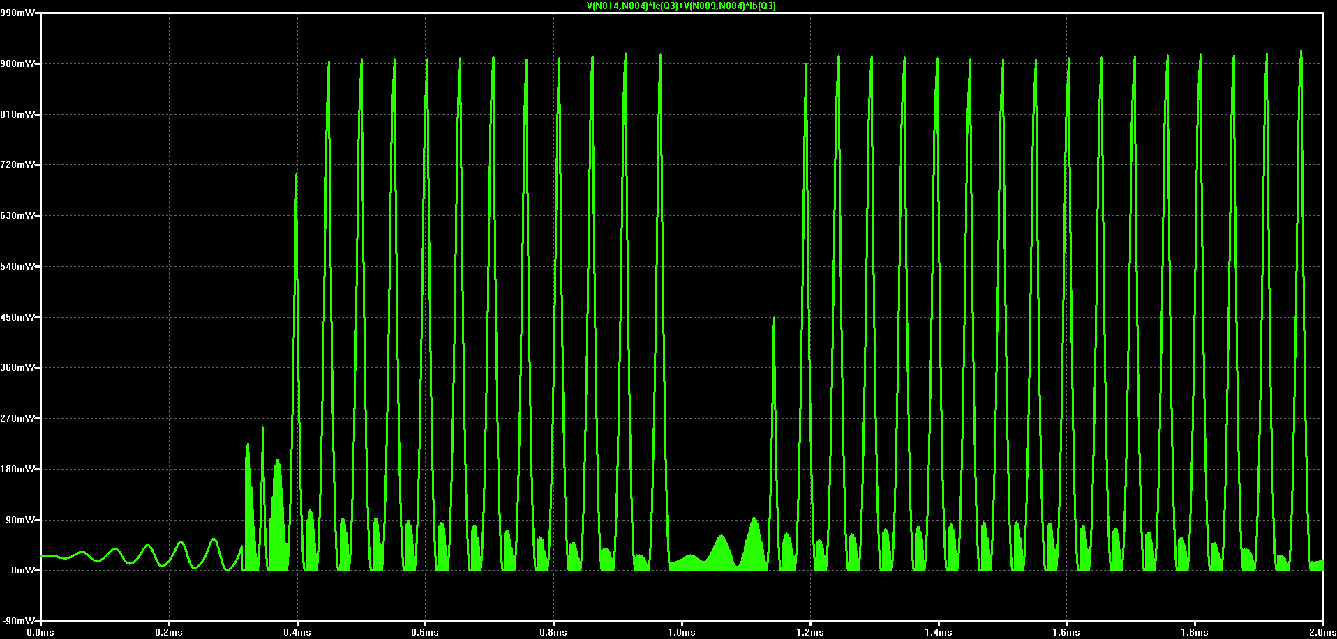

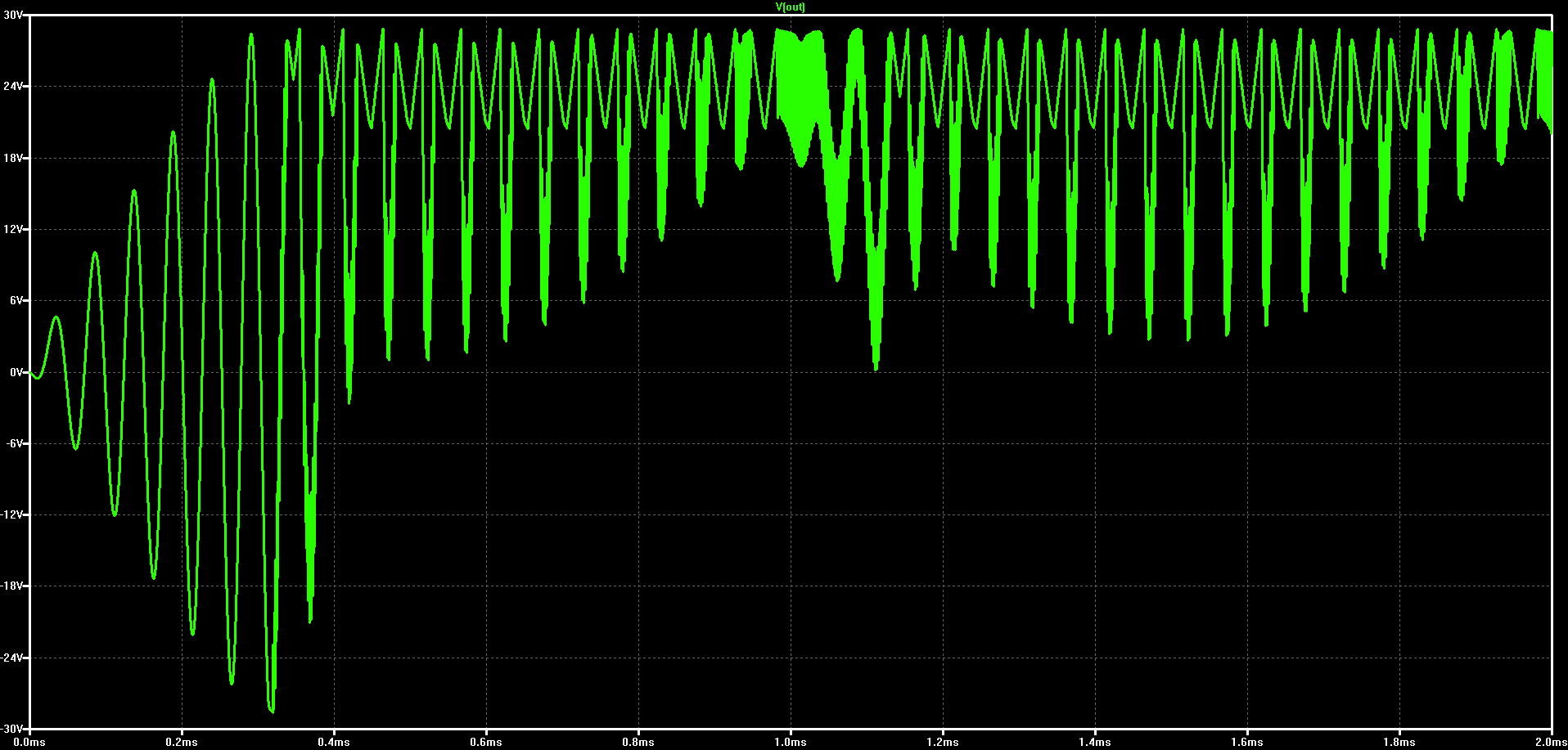

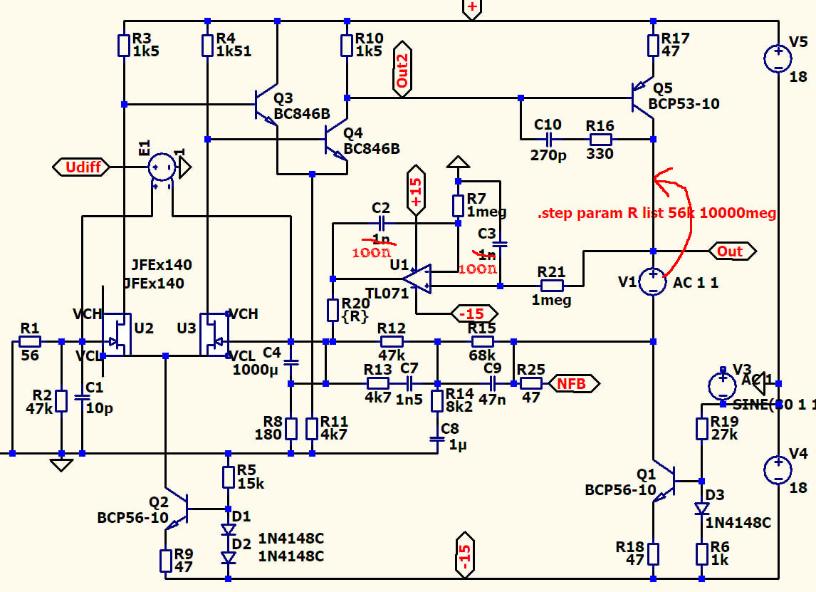

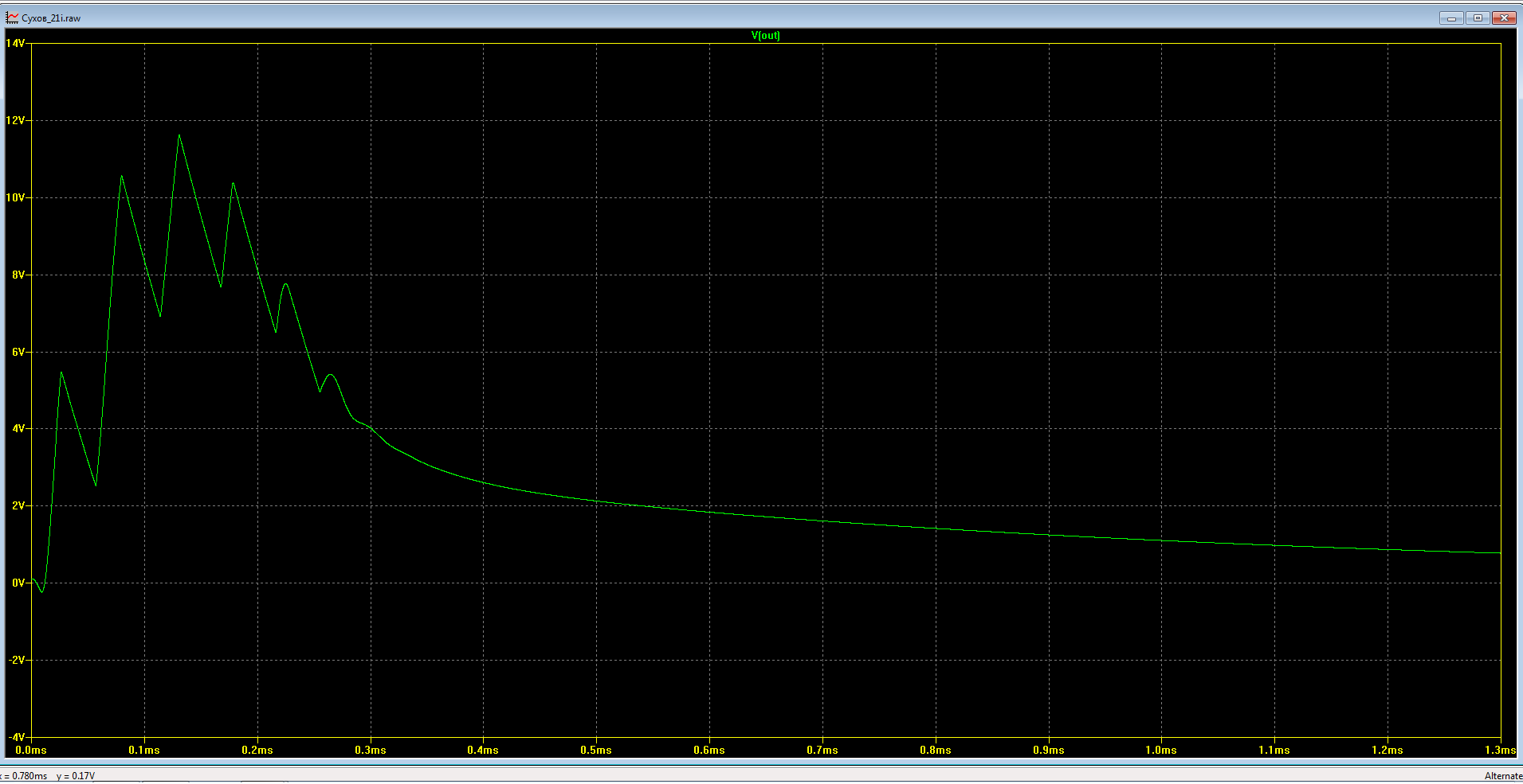

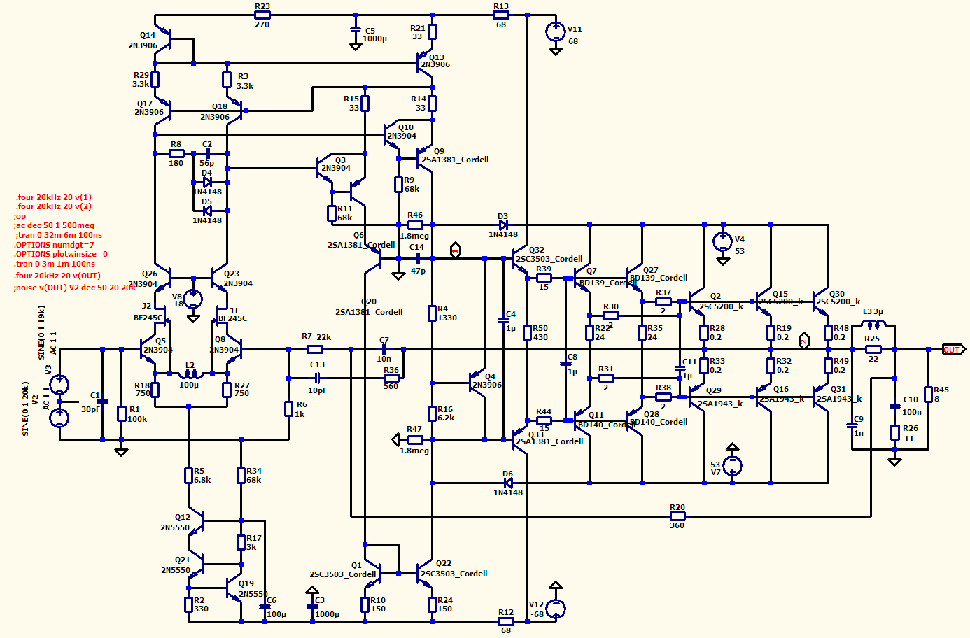

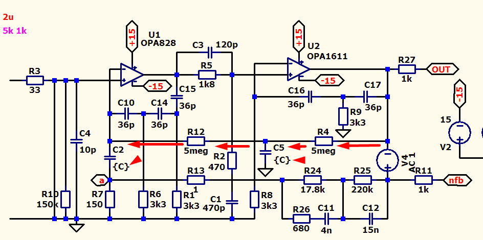

В своей схеме эффекта не наблюдаю даже с отключенными диодами антиклипа.
При включении абсолютно аналогичная картинка. Генерация только при выключении.
Виновато питание второго дифа через резистор:
Посмотреть вложение 192300Посмотреть вложение 192301
Моделирование не показало необходимости источника тока для рабочего режима - синфазная составляющая на резисторе отсутствует. Может при переходных процессах он окажется необходим - надо пробовать в железе.
Так или иначе, но выход корректора следует замыкать на общий на время развития переходных процессов - секунд на 10.

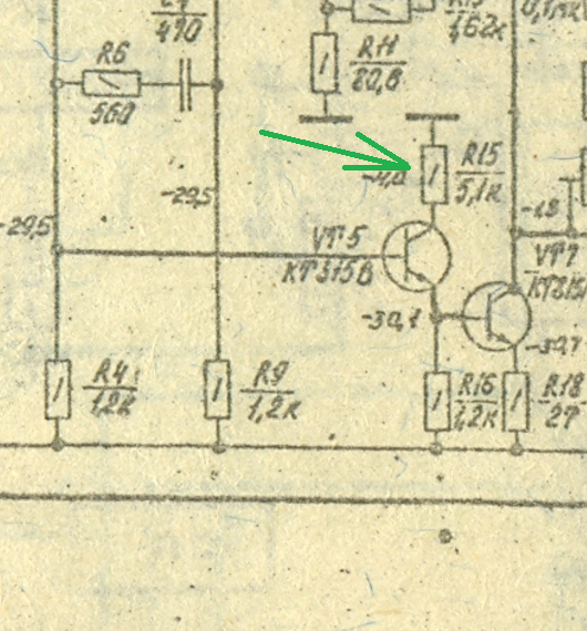

Обрати внимание на горелый резистор в эмиттере BD140 на переднем плане
это результат замыкания выхода. Эффект, как в мощном усилителе с ОООС, хоть защиту (ограничитель выходного тока) ставь. В эмиттере BD139 не пострадал.
К сожалению, такая схема тоже перерепускает полезный сигнал с выхода на -вход и валит петлевое на НЧ. Проверялось на УК ВЫСОТА, вывод годен для всех других.

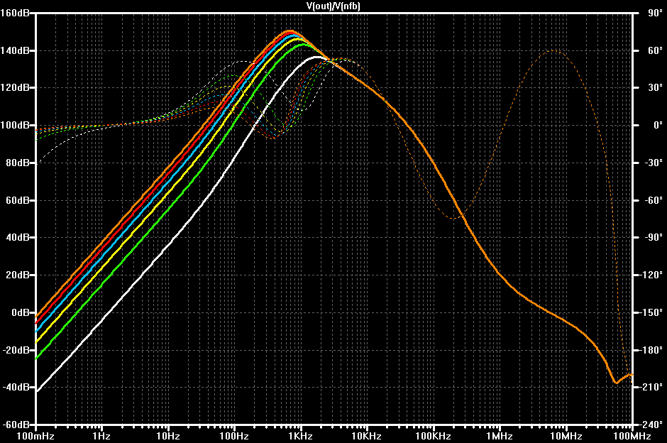

Ёмкости С2, С5 менялись от 1 до 11 мкФ директивой .step param C 1u 11u 2u, результат точно, как в позорном суховском поделии УК суххи, стянутом у Кенвуда:
Вердикт: нужные для полного устранения завала конденсаторы просто не смогут поместиться на плате.
При измерении петлевого элементы частотной коррекции усиления, интеграторы, САРы и прочие сервисные узлы стабилизации режимов считаются неотъемлемо принадлежащими схеме усилителя, дабы не возникало таких ошэлэпкуватых заявлений, что снятие/уменьшение ёмкости конденсаторов интегратора/САР с какого-то киносипедного перепугу углубляет звуковую ООС и улучшает АЧХ.
Да знаю я всё это, просто хотелось по-простому ООС по постоянному току для поддержания нуля на выходе в макете. Для реальной работы не совсем "ноль" из-за протекания входного тока полевика через 3,9МОм великоват.
По схеме видно, что, добавки налеплялись на готовую старую плату, то решил не трогать резисторы 6,2кОм, 27кОм, 150Ом, диоды во втором источнике тока.
Всё это делалось тогда, когда ты пообещал Москалексу схему, опирающуюся но мои, можно сказать, "шмантры"
разработал в меру своего разумения, попаял, попробовал, скриншоты со Спектры не сделал, но уже тогда не охота было писать.

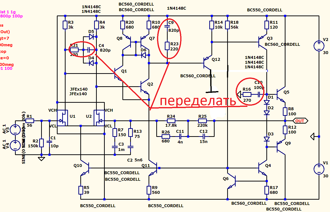

а не поставить ли лёгонький фильтр между УН и ВК?
Как уже писал, С4 в 1нФ спасает, но грубоватое, не изящное решение. На моей звуковой карте SB0410 разницы в искажениях не увидел - ниже разрешающей способности. Asus Xonar D1, которая ловит искажения в 5-6 раз ниже поленился втыкать - по результатам моделирования и её бы, возможно, не хватило.

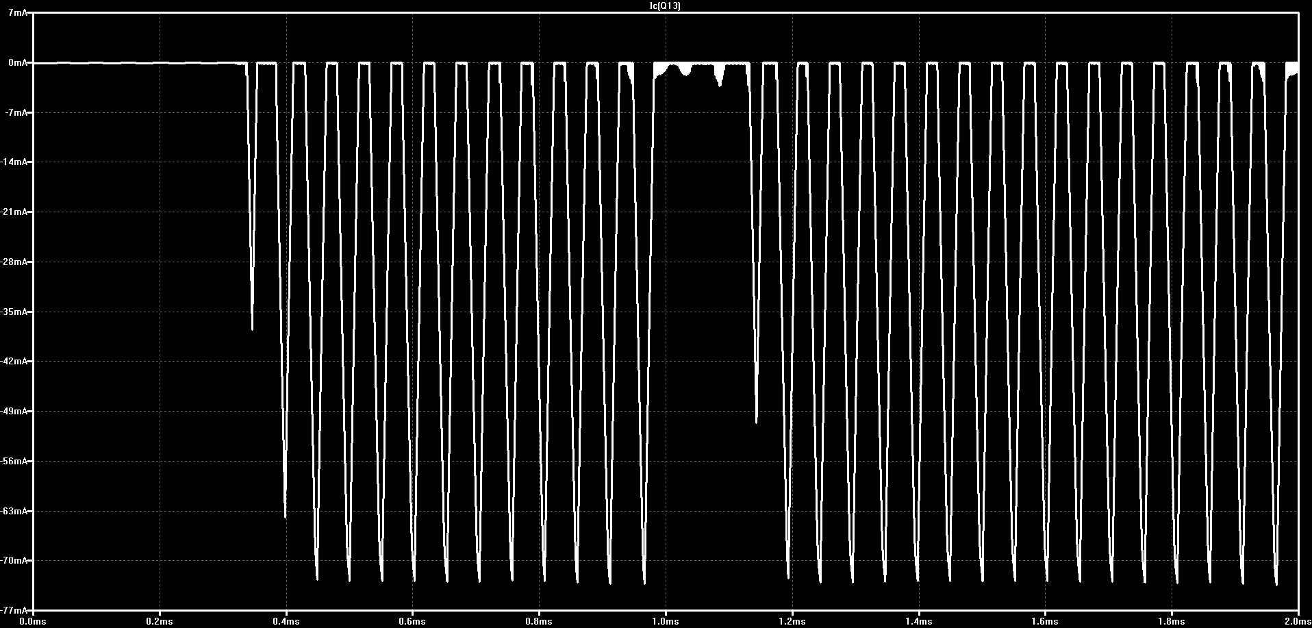

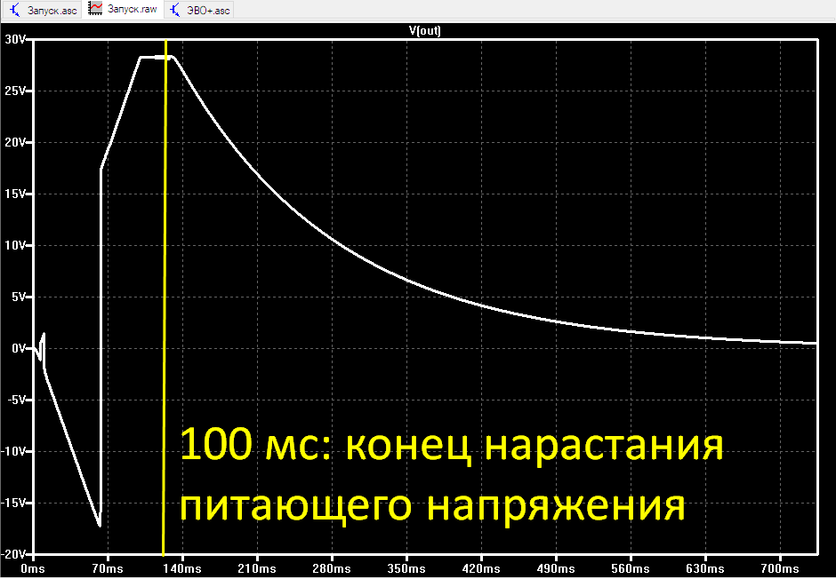

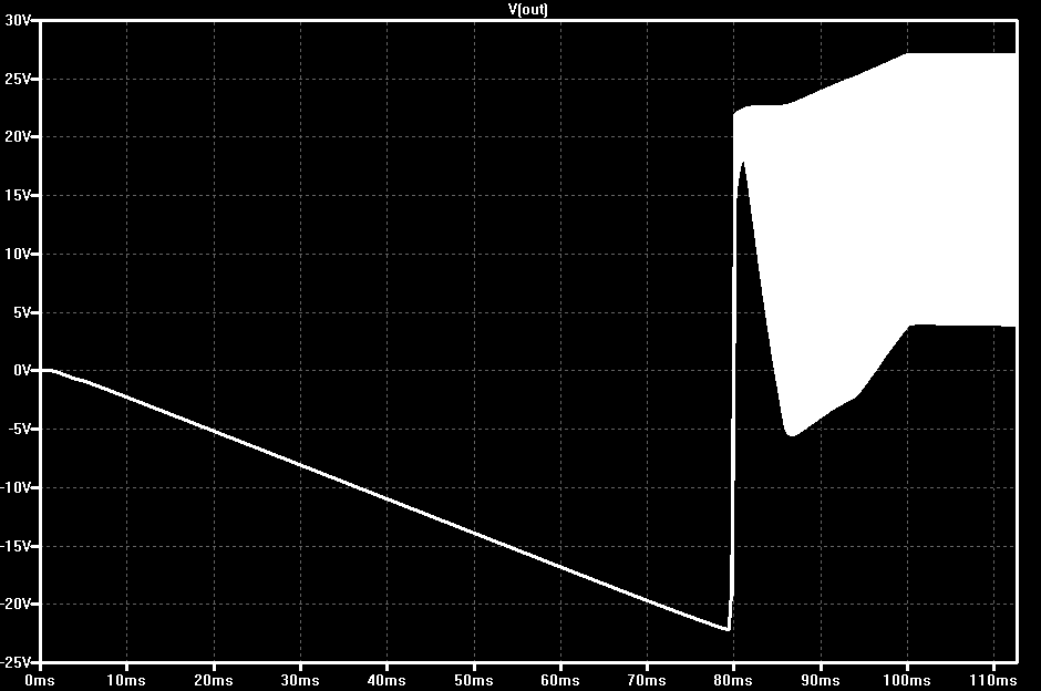

Да найдена причина. Неожиданная: я, сначала, грешил на каскод.
Суть вспышек на старте: ООС уже работает, а вот транзисторы на режим не вышли и их частотные свойства отличаются от рабочих, при которых настраивалась коррекция.
Лекарство сложное: в схему УМ, возбуд которых способен вывести их из строя, добавляется детектор нормальности питания, как Т50, Т51 в ДОНЕЦКЕ:
которые разрешают работу Т19, Т22 только по условию работы стабилизаторов ДА3, ДА4 +/-15 В, что говорит о выходе напряжений на рабочие нормы.
Лекарство простое: применяется там, где возбуд нашкодить не может, и заключается в отключении выхода от дальнейших каскадов на время возбуда + несколько секунд.
Задержку при включении обычно легче реализовать, чем резкое отключение при выключении.

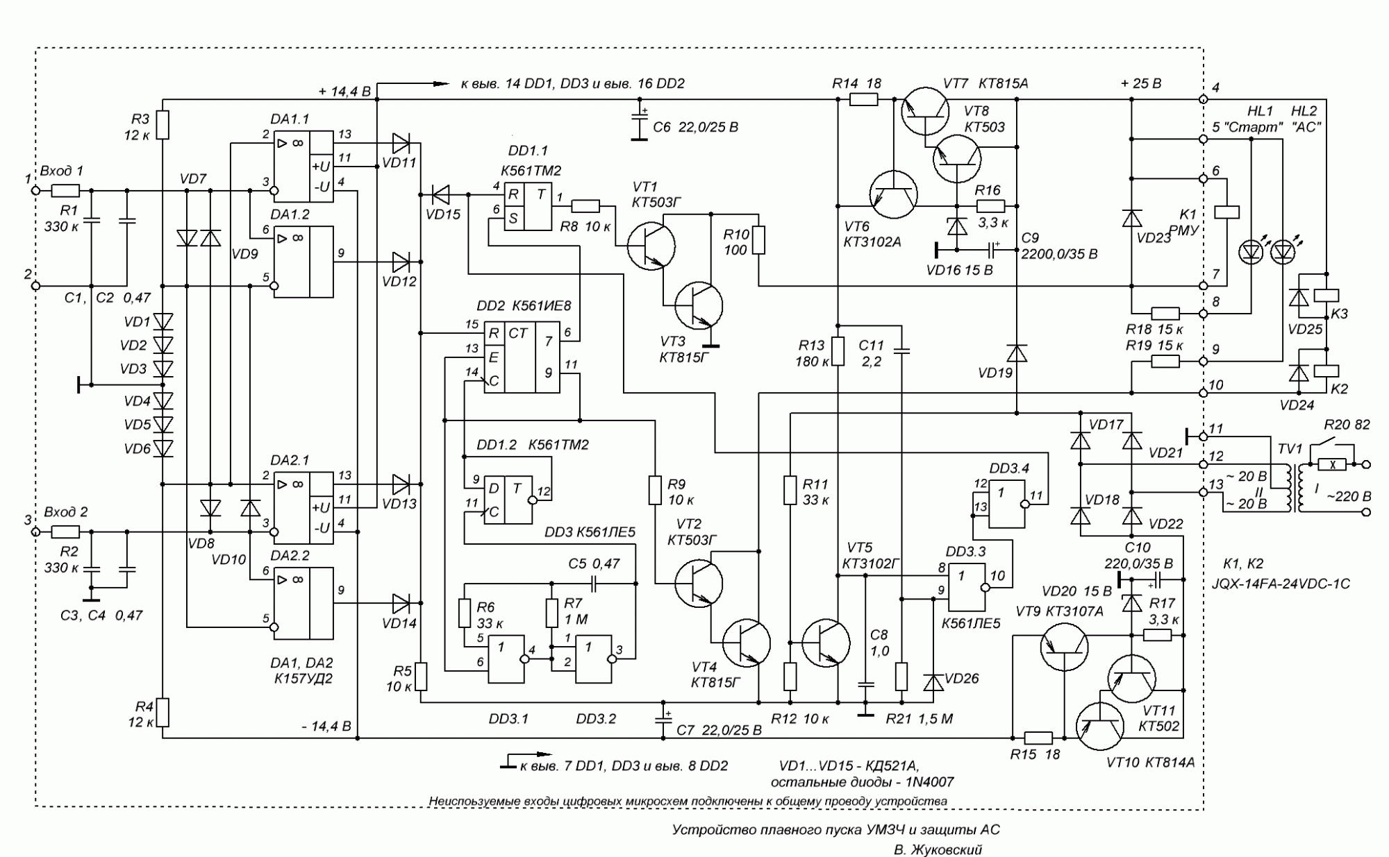

R13 заряжает С8, а с каждой полуволной сетевого напряжения Т5 разряжает его, не давая напряжению на входе лог. элемента нарасти до 1/2 Упит, переключить ДД3.3 и сбросить схему в исходное состояние. Через 80 мс после исчезновения сетевого напряжения ДД3.3 получает разрешение на сброс.

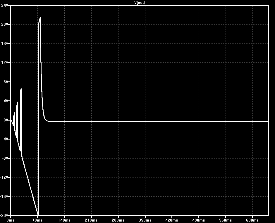

Переходной процесс заканчивается за 97 мс.
Согласен, долго, хотелось быб за 35.

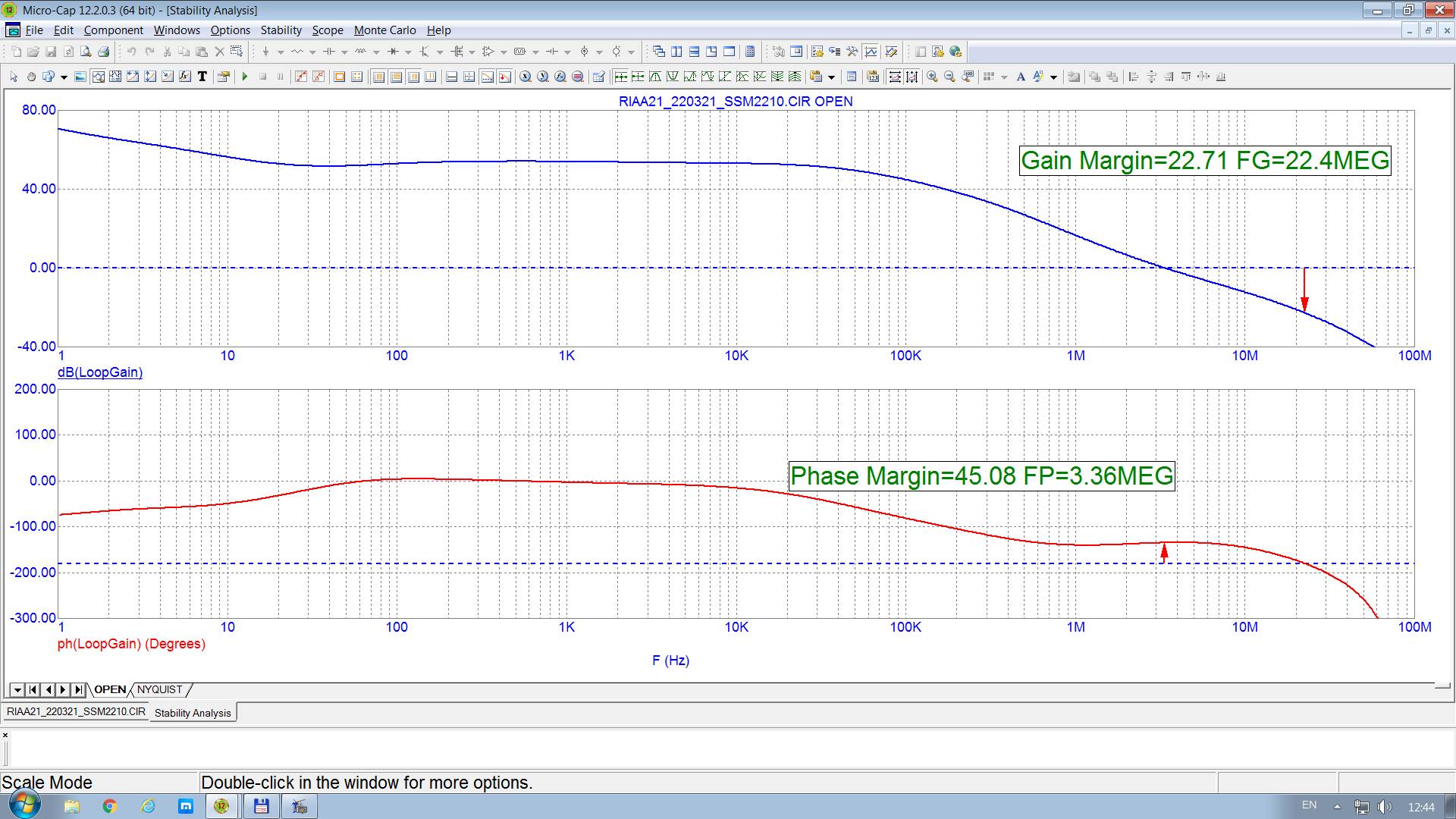

Меня при макетировании интересовало другое: устойчивость, соответствие элементов коррекции моделированию, искажения. Ведь коэффициент усиления схемы с разомкнутой обратной связью около 165 дБ, на частоте 20 кГц - более 135дБ (рис.1).
Профессионально внимание ориентируешь. Я тоже АФЧХ и устойчивость больше искажений ценю.

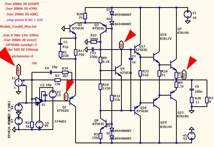

Шиклаизированный каскод со слежением и повторителем по входу.
Понравилось. +like

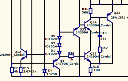

Один вопрос по этому УН:
- резистор R34 , это вместо емкости К-Б Q33 для обеспечения стабильности в паре с Q22?
Это организует местную ООС Миллера с СкбТ33 и срывает генерацию.

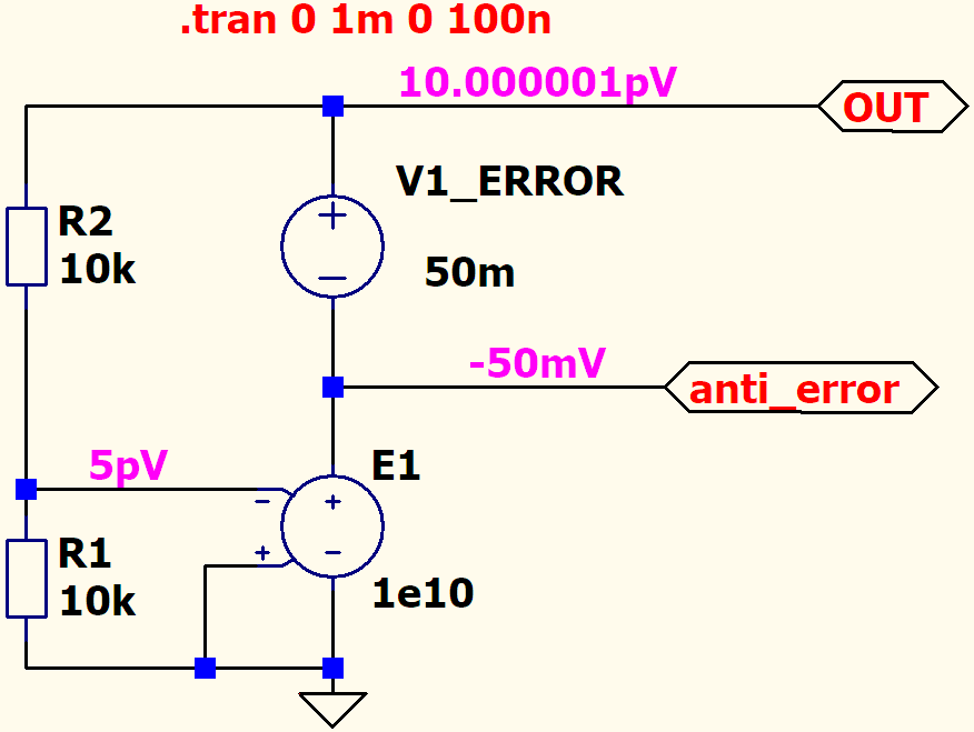

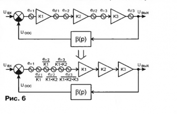

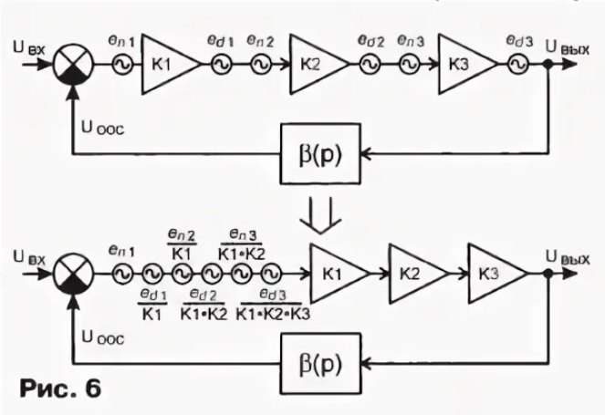

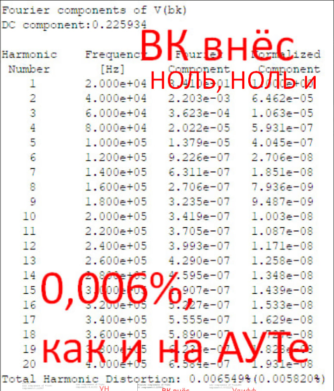

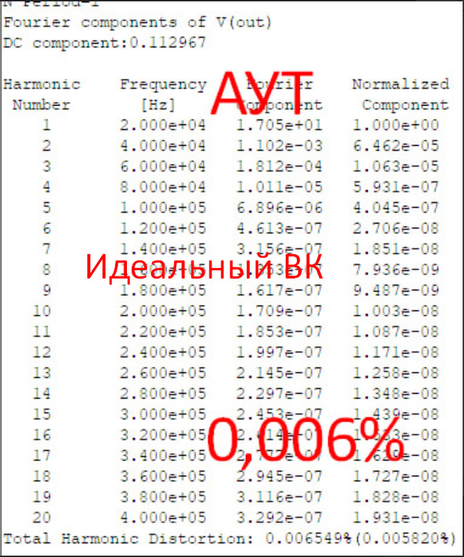

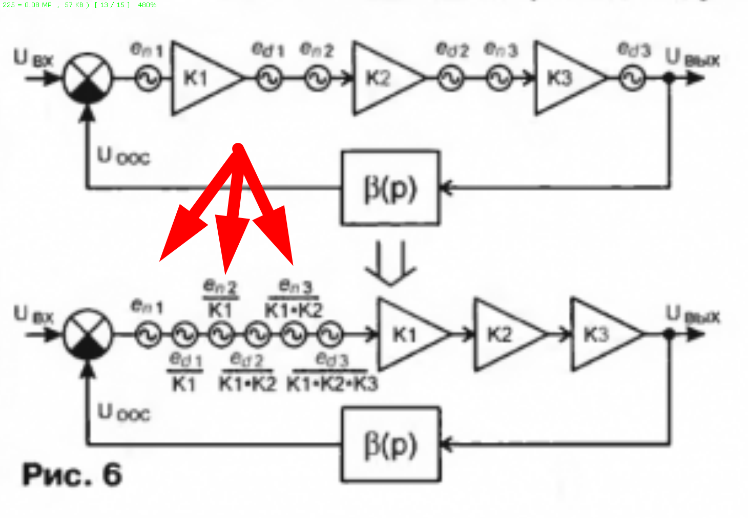

Разоблачаем очередную фиаску Сухова:
Вверху нарисован усилитель о трёх каскадах. Перед каждым каскадом проставлено значение вносимых им искажений.
А на нижней схеме все эти искажения приведены к выходу - в соответствии с усилением каждого каскада.
Чтобы получить нулевые искажения, надо знать, как работает с ними ООС. А она так и работает: перед каждым каскадом возникает напряжение контр-ошибки, компенсирующее вносимые тем искажения:
Ни один здравомыслящий усилитель не читал тупорылых суховских пантр, поэтому не множит 50 мВ искажений на Ку 10 млрд, получая 500 мегавольт , а делит искажение на Ку с тем, чтобы создать в точке "анти-егор" 50 компенсирующих милливольт.

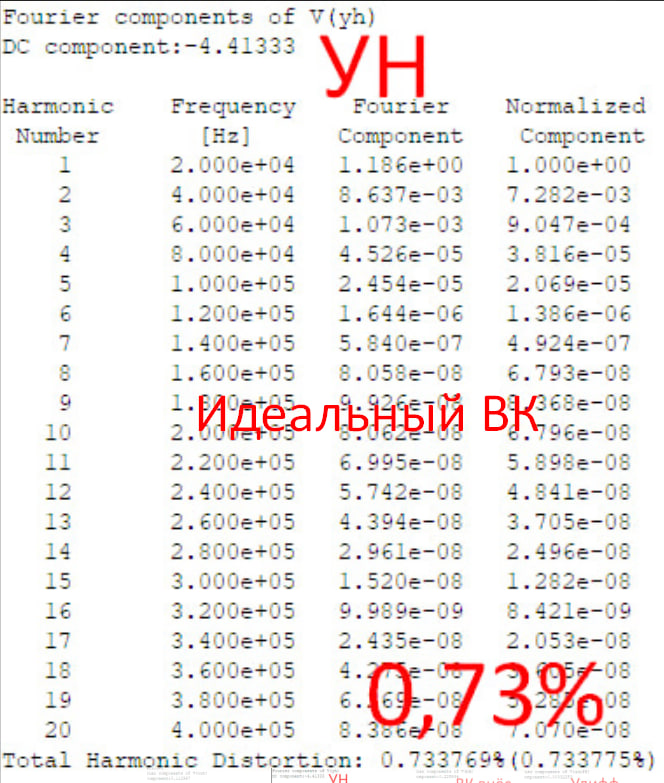

Вот по этим милливольтам мы и увидим, сколько искажений вносят каскады ВВ-89 легендратого инженера Сухова:

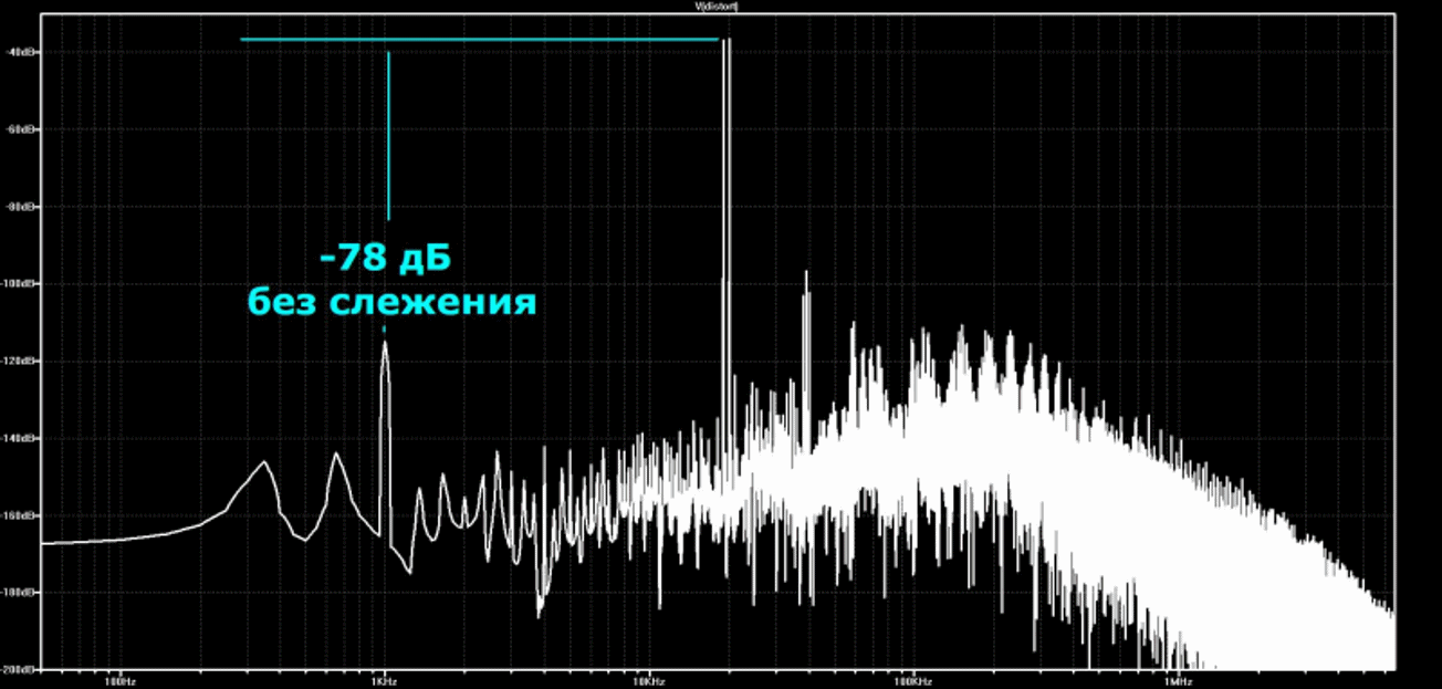

Снимаем Кг в показанных точках:
Выход с бабой.
Искажения на входе идеального ВК.
Искажения, внесённые УН.

Ровно, как и показывает рисунок академии электронных наук:
На входе усилителя находятся все искажения, внесённые всеми каскадами усилителя. Но это не значит, что их внёс входной каскад усилителя или треугольник на схеме искажений. Не всем понятна разница.
Так что линеаризуют нормальные люди?
УН, который вносит больше всего искажений.
А что линеаризуют идиоты?
На то они и идиоты.

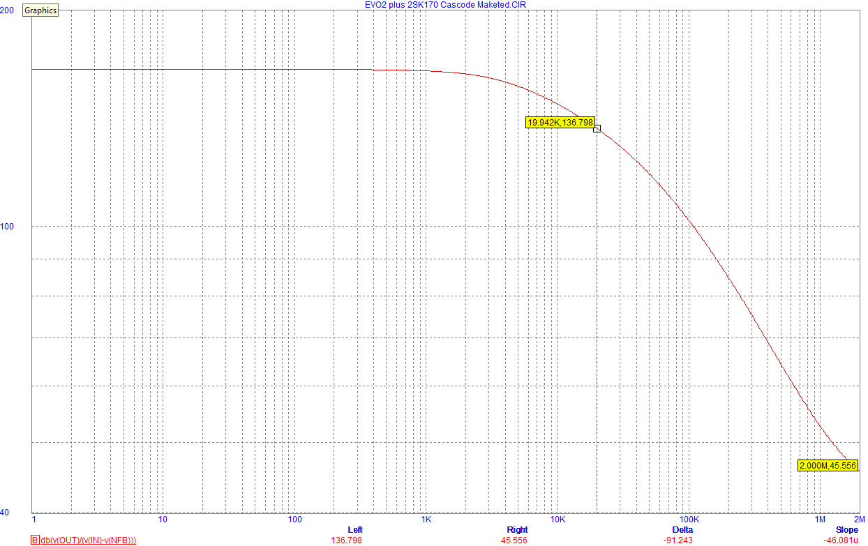

Снизу вверх по частоте:
1-й полюс задан С4 (по схеме Сухова) 10 пик и прилегающими к выв.6 574УД1 импедансами нутрянки ОУ.
2-й полюс - С11 и окружающими импедансами транзисторов УН и ВК.
А вот с неграмотным "полюсом" С6 ошибочка вышла.
Меняем ёмкость С6 и смотрим, что меняется следом:
С6 формирует не полюс, как неграмотный Сухов распинается, а нуль передаточной характеристики. Ноль - это как полюс, только на полюсе АЧХ валится вниз, а на нуле - поднимается кверху,
а так-то - почти одно и то же. smile_1smile_8
И самое главное. Скорректирован ВВ-89, хоть и случайно, но - по критерию Найквиста: пересечением 0 дБ под углом 6 дБ/октаву:
Но скорректирован неточно, по симулятору не проверен, откуда и общеизвестные возбуды ВВ-89: пересечение на красной стрелке критерию Найквиста не удовлетворяет, а та точка, где бы АЧХ должна 0 дБ пересечь,
на 10 дБ глубже 0 дБ. Это - возбуд.
7 градусов до -180 фаза в петле не дошла - усиления не хватило.

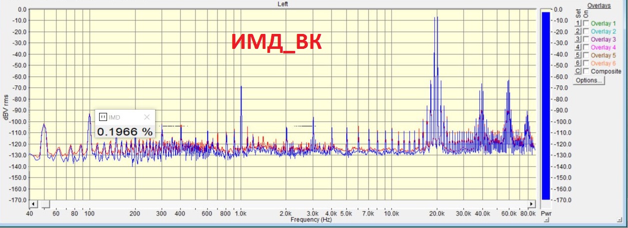

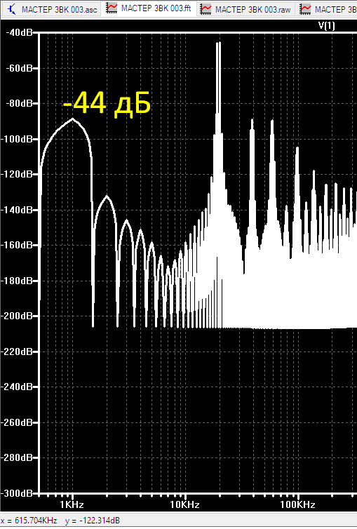

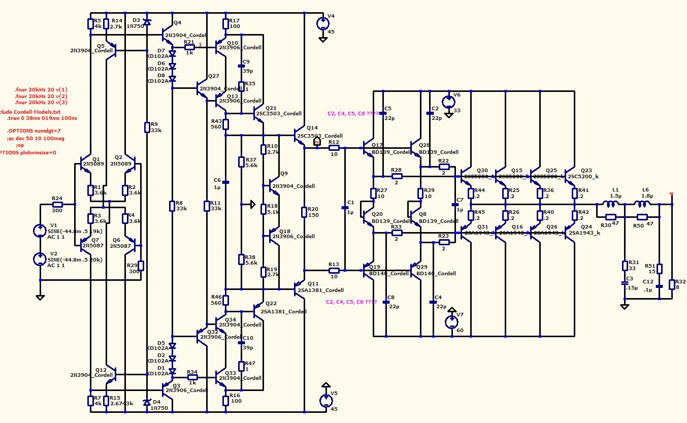

Собственно искажения ВК я измерял, смотреть сюды:
Серёга, а скинь мне модельку. Имею подозрение, там обратные напряжения эмиттер-база превышены.
Держи.
поэтому именно ВК и создаёт максимум клира.

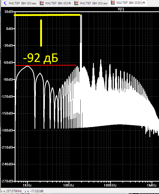

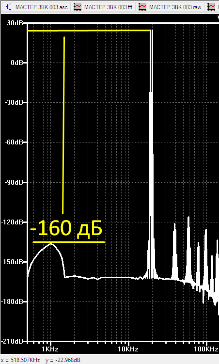

МАСТЕР. Тот самый, чьи искажения невозможно измерить:
и который я никогда не собирал и не слушал.

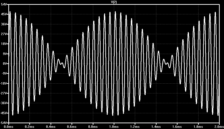

Выход - 48 В ампл.
Интермодов - -160 дБ.
Искажения на входе ВК, компенсирующие его собственные,
вплоть до -160 дБ на выходе.
Кими ВК = 92 дБ = 0,002.5%

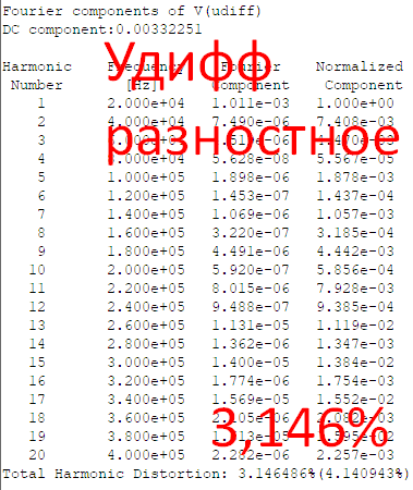

А вот УН, собранный на двух самых линейных каскадах: дифкаскаде и парах Баксандала, вносит 0,6% искажений:
Отсюда любому дураку ясно, что следует линеаризовать:
УН, где 0,6%,
или
ВК, где 0,002.5%.
Заметьте: Сухов никогда не опускается до аргументации, хотя бы симуляторной.

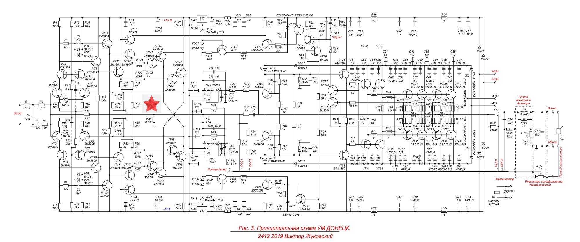

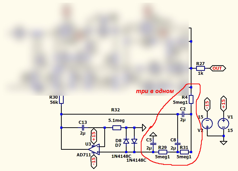

это видно невооруженным глазом. Оторвал входы риаашной R15 и саровой R21 петли от общей Out , засунул глюкаво между ними датчик Тиана/Мидльбрука V1, причем разными полюсами, чтоб создать в каждой из этих петель противофазные токи, и потом ничтоже сумняшеся удивляешься, поцчему у тебя выходы этих петель с какого-то перерепугу вычитаются на инвертирующем входе фоника (R8).
Я и другие сведущие в схемотехнике люди (трое даже в этом форуме) уже неоднократно тебе указывали, как надо правильно включать Тиана/Мидльбрука (показано стрелкой выше).
Например, работу сары и отключение ею основной петли ООС ты оправдать не смог:
Это у тебя петли вычитаются, а по жизни у Тиана/Мидльбрука и у адекватных схемотехников они суммируются.
ты по какой то причине решил что Жуковский устойчивость петли не проверяет.
Он тупо прикрутил три фнч никому не нужных, это просто факт уровня скилла.

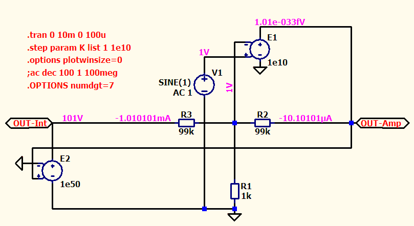

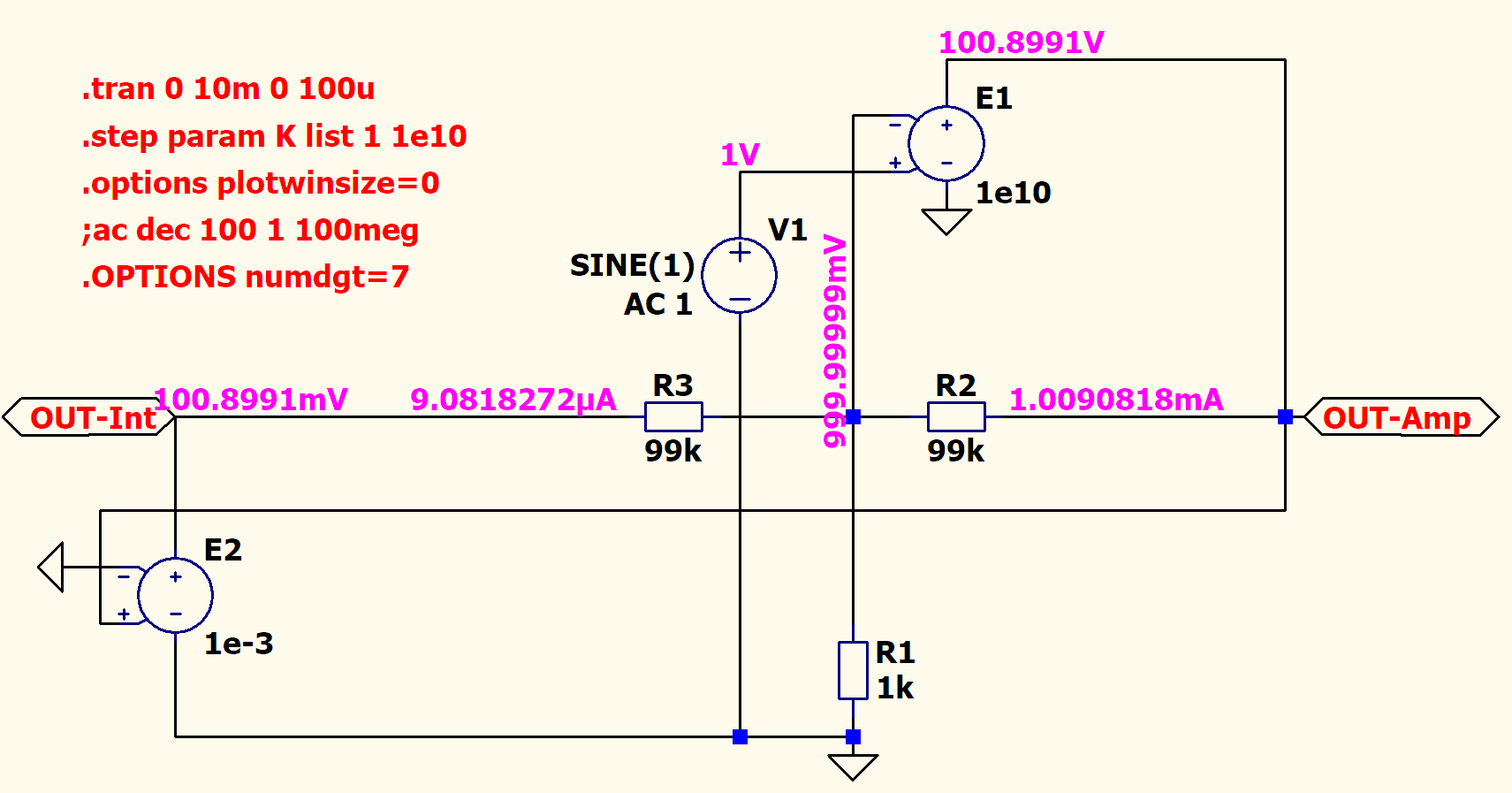

Нет никакого Тиана, а правая ООС не работает. Почему работает только та петля, в которой усилитель Е2?
Объясни работу этой схемы, Колёчек.
они суммируются
Один нижний резистор делителя ООС с фиксированным напряжением на нём. В него вливаются два тока, причём, сарин ток усилен на 140 дБ. Он вытесняет звуковой ток и на выходе нет звука.
Сними конденсаторы сары и убедись в этом, скилл Д-6. Тебе то же самое Русс говорил и на хоботе. Не видел, да? Я ж тебе скрины выкладывал, как тебе удалось не заметить?
а ты по какой причине решил, что я чтото про шахтёра решал? Он тупо прикрутил три фнч ненахрен никому не нужных, это просто факт уровня скилла.
а точно не нужных? я конечно понимаю что интегратор с кондёрами по 0.1мкф греет твою маркетолуховскую душу( ты забыл переименовать , кстати, "пассивный интегратор"да?) , но что то мне подсказывает что ты мечешься в крайности чтоб быть "не таким как все".
По сути, схема показывает работу интегратора (слева, Е2) против возмущающих напряжений В1 1 В основного усилителя Е1. Ясно видно: выходное напряжение основного усилителя практически нуль.
То же самое происходит со звуковым напряжением, если снять, уменьшить все конденсаторы интегратора или на 20 Гц. В этом случае в роли возмущающего напряжения выступает входное звуковое.
И где ж там глубина основной петли ООС, если она полностью отключена напряжением интегратора?!

Работа интегратора на частотах, где его коэффициент передачи мал.
Работа интегратора на НЧ и после снятия / уменьшения ёмкости конденсаторов.
у интегратора АЧХ падает с ростом частоты
Неадекват, ты где тут интегратор увидел? Посточнка везде, ни одного реактивного элемента, если ты на ощупь не видишь.
Тут петля ООС с усилителем Е2 парализовала и отключила ООС корректора Е1, как и твоя сара - кенвудский усь.
Это означает, что петлевое в усилительной петле Е1, R2R3 исчезло и прекратилось в полном соответствии с законом Кирзгофа, и основной усилитель больше ничего не усиляет. Виновата сара.

Схема МОДЕЛИРУЕТ РАБОТУ интегратора. Это как модель в сраном микрокапе - не кремниевая, а модель. Компрене майне францес?
Смоделируй и поясни, как сара вывела из строя корректор и обнулила выходное напряжение. Сними в железном усилителе конденсаторы сары и убедись в потере звука в корректоре. Если что не так, можешь меня побеспокоить, растолкую.
