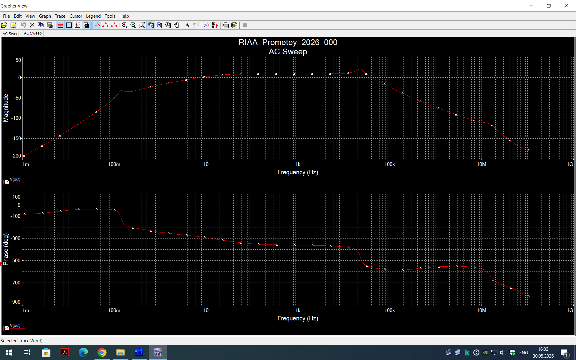

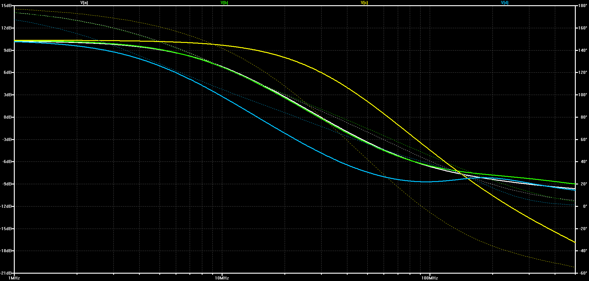

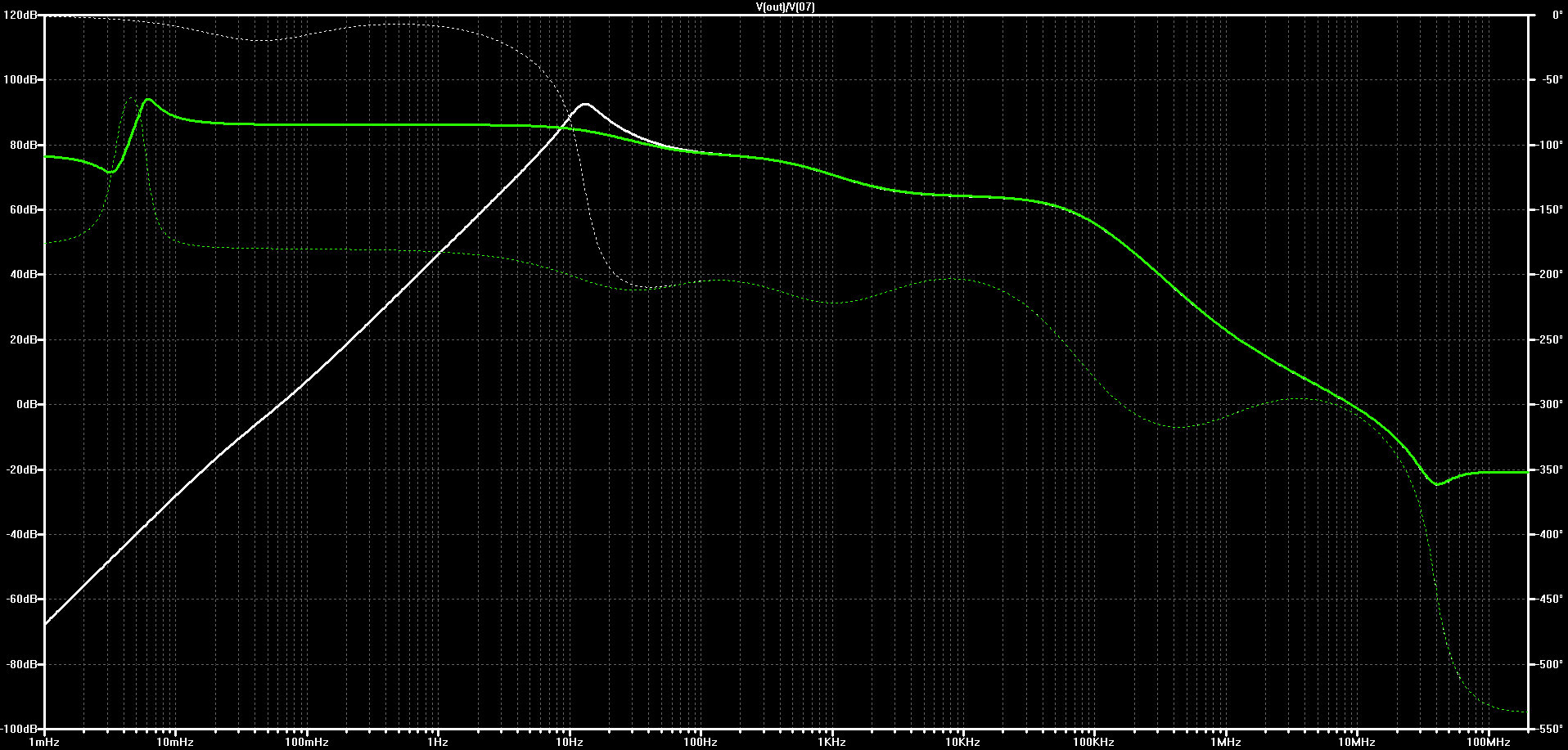

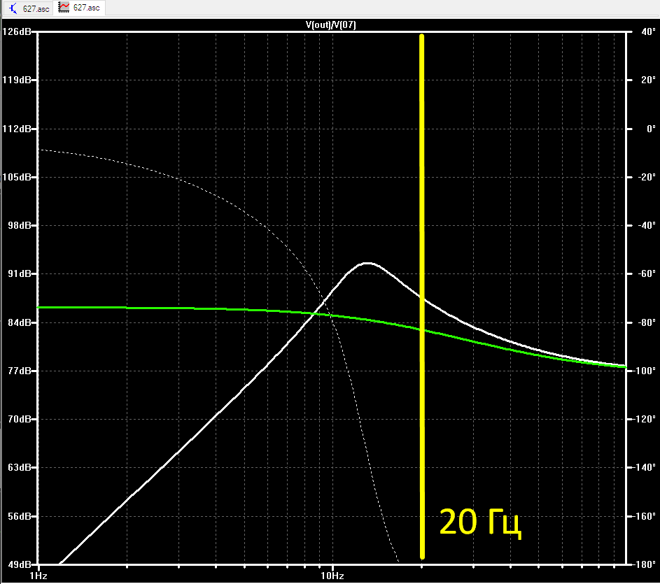

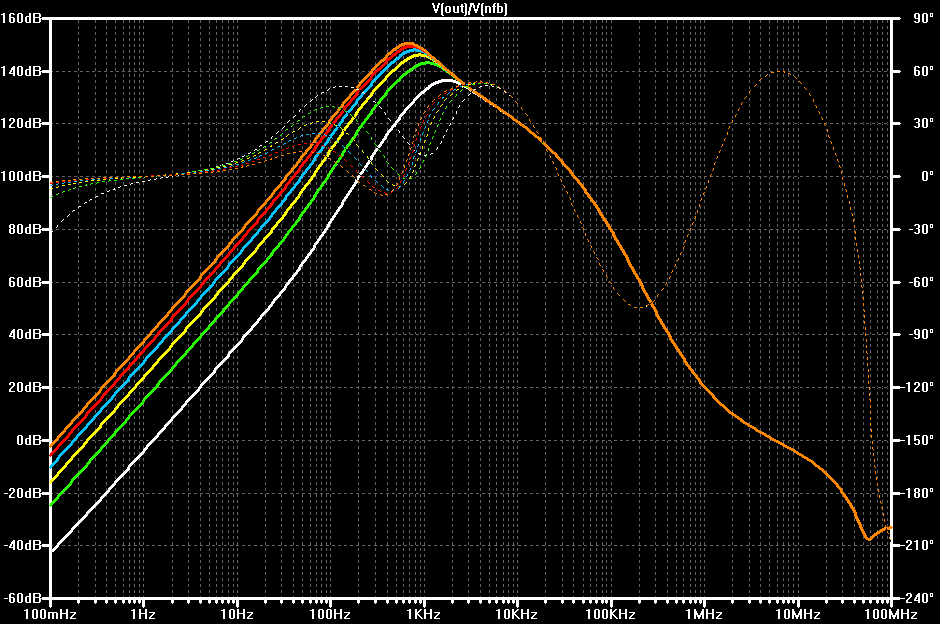

Интегратор можно взять от ПРОМЕТЕЯ. Он не влияет на глубину звуковой ООС до частот в 0,1 Гц.
Упс, немного ошибся.
Белый график - с интегратором, зелёный - без.
Приближаем:
Было у Сухова:
Вот что удалось вытащить...

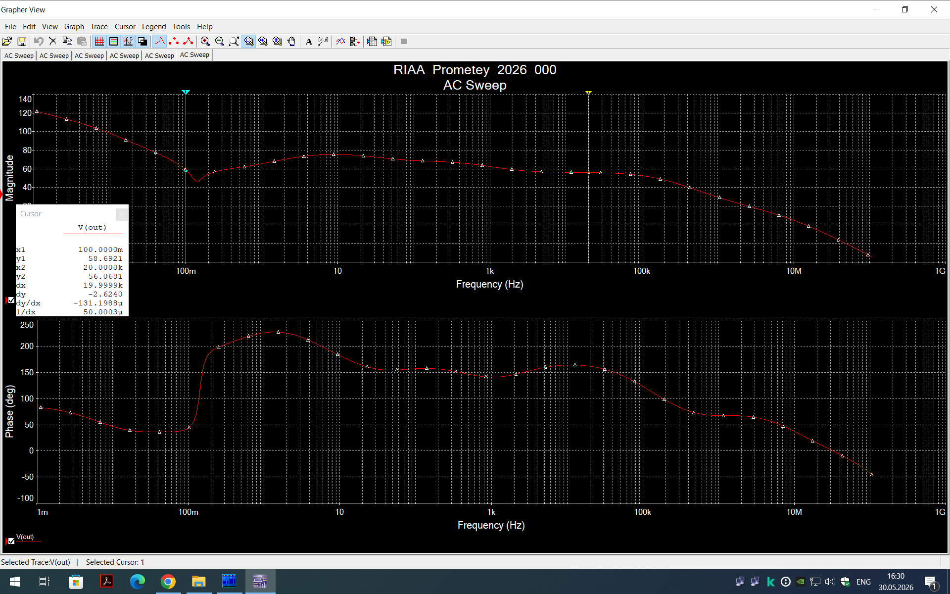

От 0.001 Гц до 100 мГц.
Это - Прометей.
Петлевое усиление.
Антипик 0.14 Гц.
Это - Прометей.

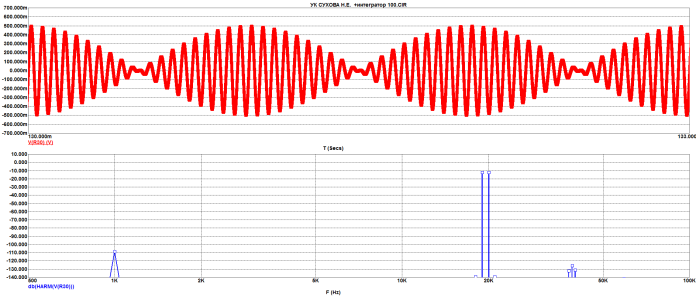

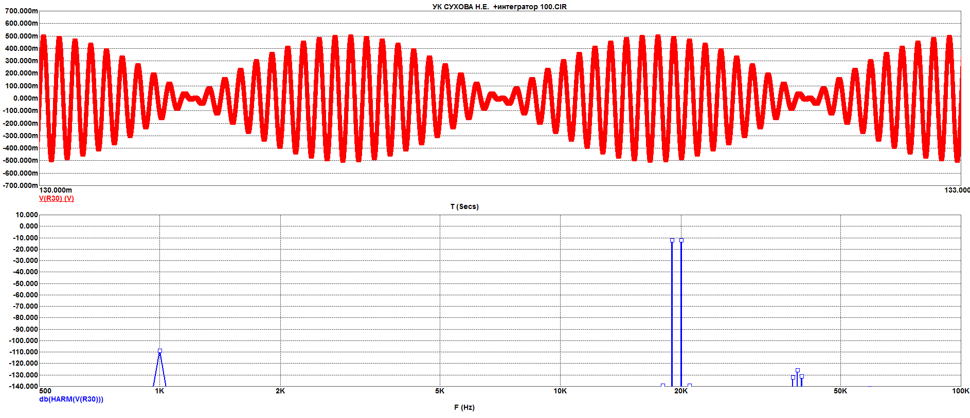

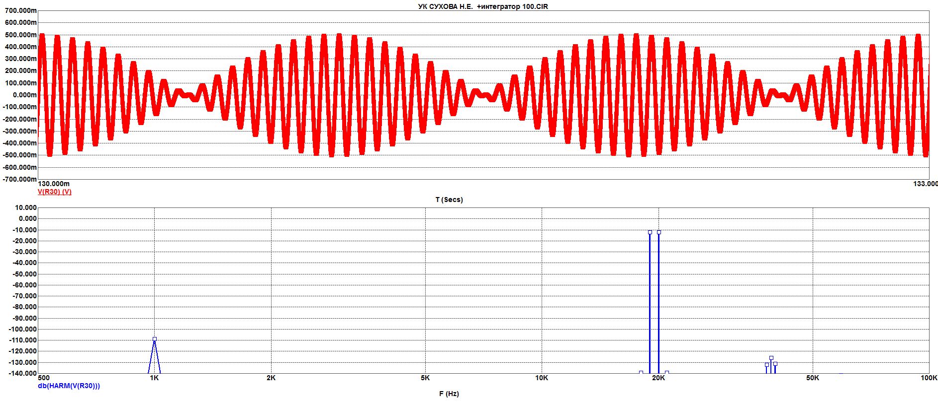

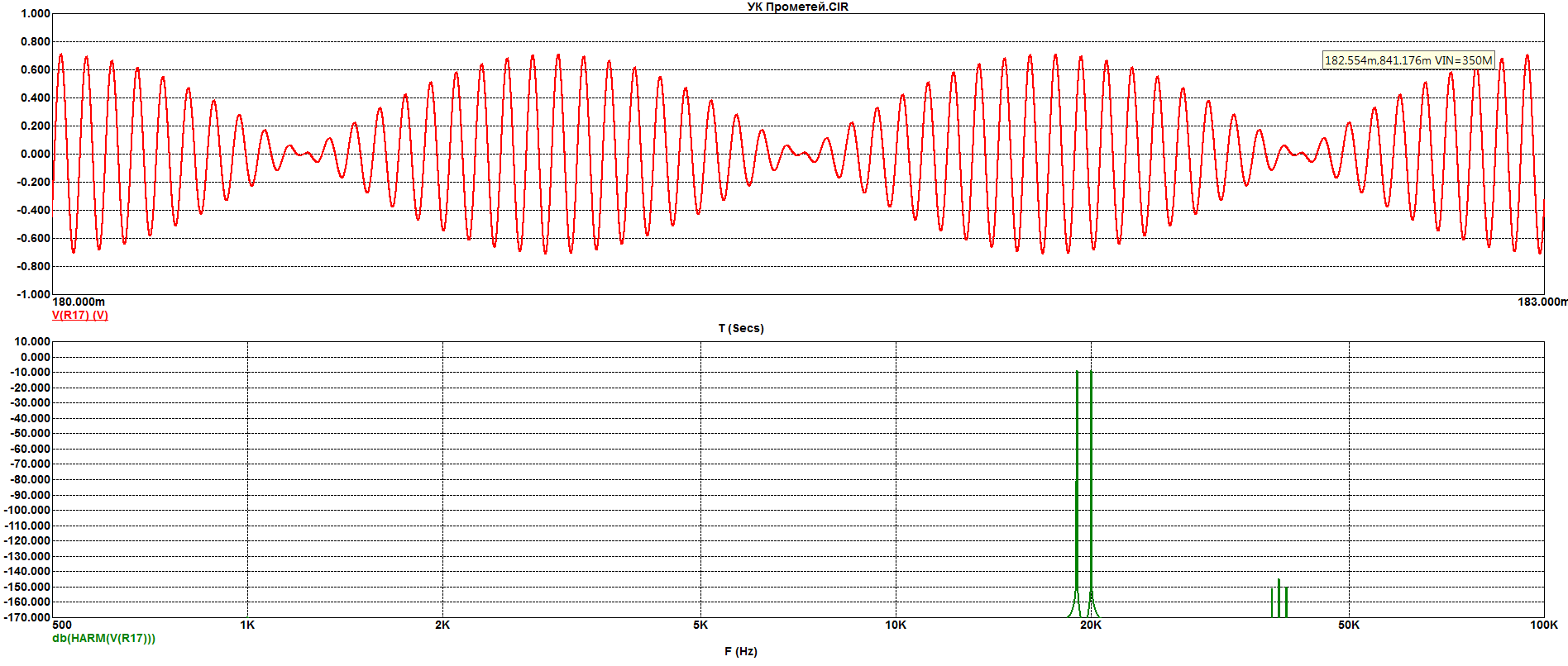

По моим данным, Ку20к Ржакенсуха = 75.
Чтобы получить 500 мВ выхода, надо на вход подать 6,7 мВ в сумме 19+20к.
Тогда, как это - отдача на 1 кГц:
Возьмем типичные параметры магнитной головки с подвижным магнитом (ММ). Амплитуда выходного сигнала на частоте 1кГц составляет 3мВ. В этом случае отдача на частоте 20Гц составит 0.5мВ, а на частоте 20кГц - 30мВ.
Должно быть в 10 раз больше: 60 мВ для двух сигналов, 19+20 кГц.
Заводим на вход в 10 раз меньший сигнал - получаем на 20 дБ лучшую линейность, чем в случае с реальной головкой, лезем на форум и делимся подтасованным спектром. Как тебе это, Илон Маск?
У КенСу всё норм.

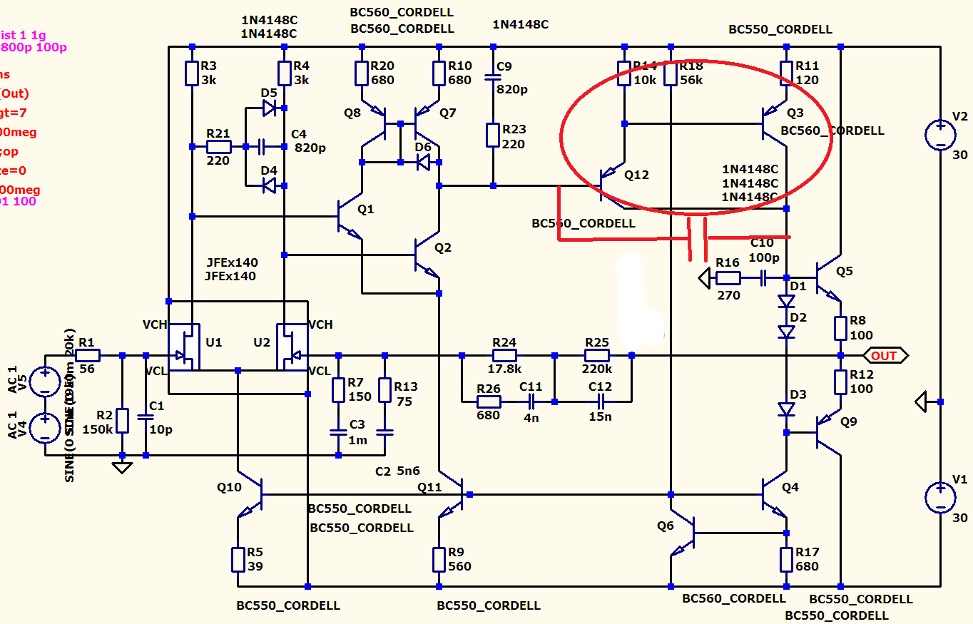

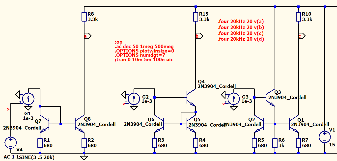

Виталий, надо соображать: весь выигрыш создан зеркалом деда Видлара.
Плюс 2% от применения других зеркал виден не будет, а схему усложнит.
От зеркала-3 такое петлевое.
Было такое. Найди три разницы.

Напряжение на входе дифа 1кГц 5мв,20кГц 50мв.

Трёхтранзисторное зеркало имеет лучшую полоску и линейность.
Это важно в ОУ.
Тут оно выигрыша не даёт.

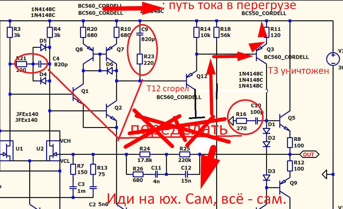

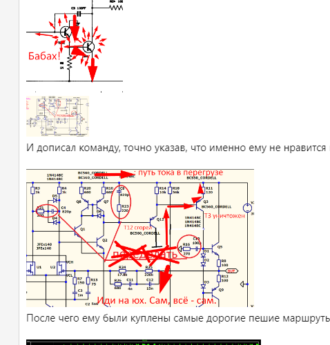

Понятно. Но это же детский сад. Глобально он не мыслил, на К157УД2 глянуть не хотел:

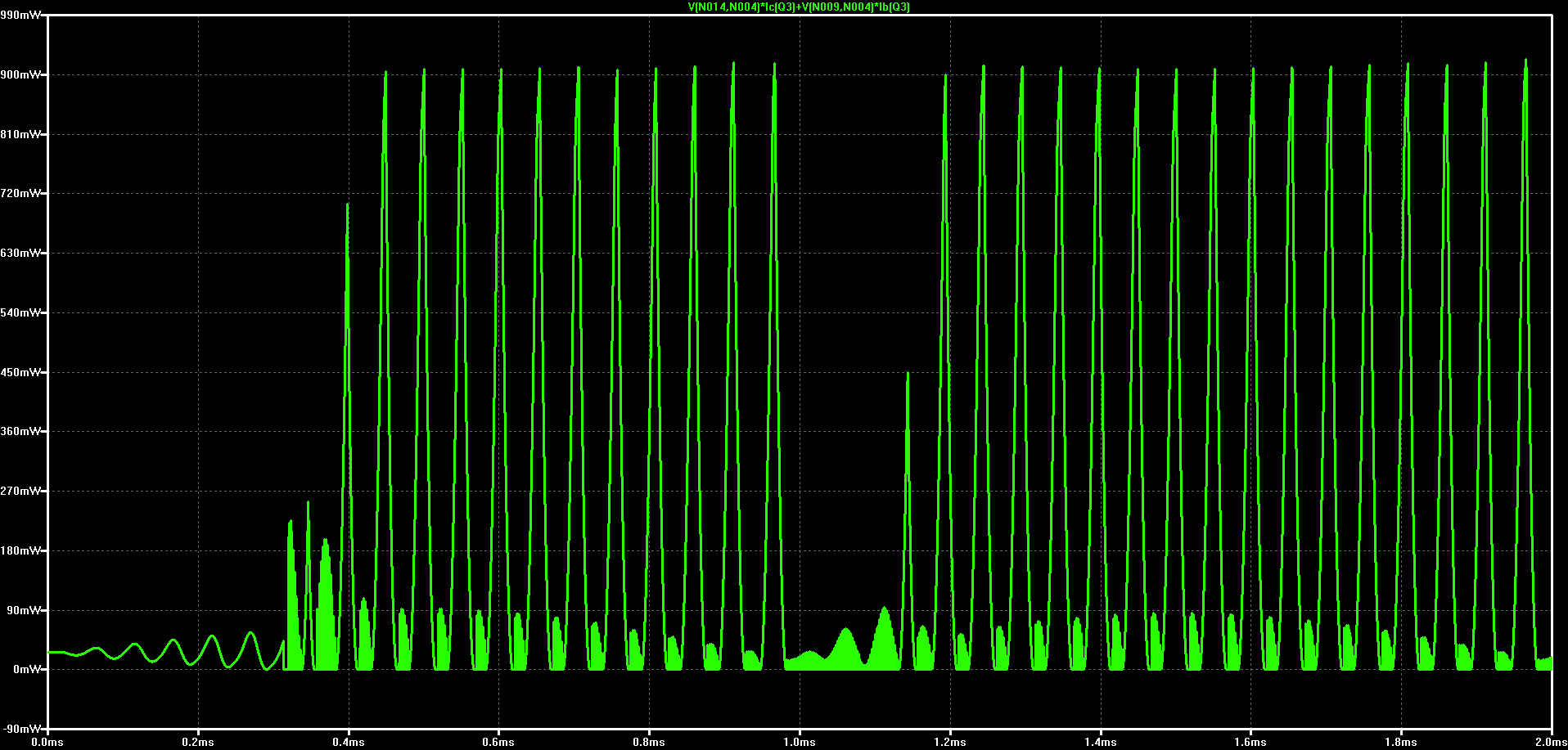

Гениальнейший ахел-2 выложил остроумный способ уничтожения усилителя:
И дописал команду, точно указав, что именно ему не нравится из того, в чём он ничего не понимает.
После чего ему были куплены самые дорогие пешие маршруты в жаркие страны, а идея проверена на вшивость:

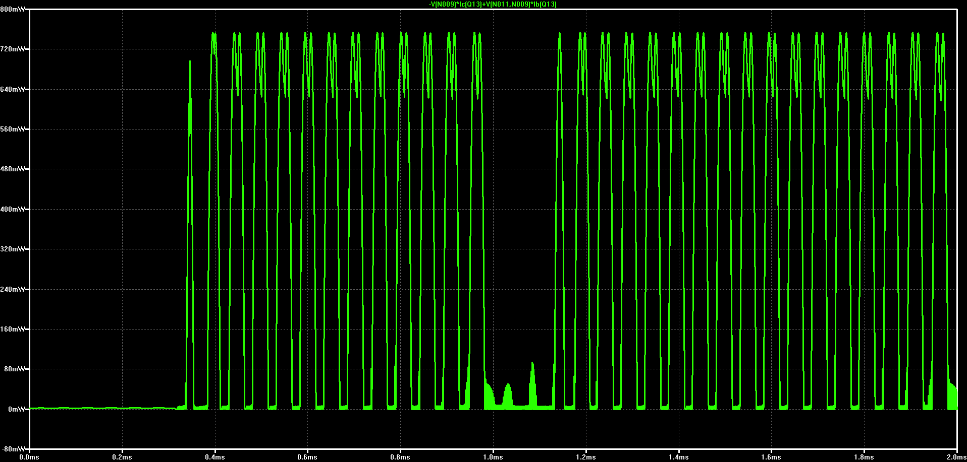

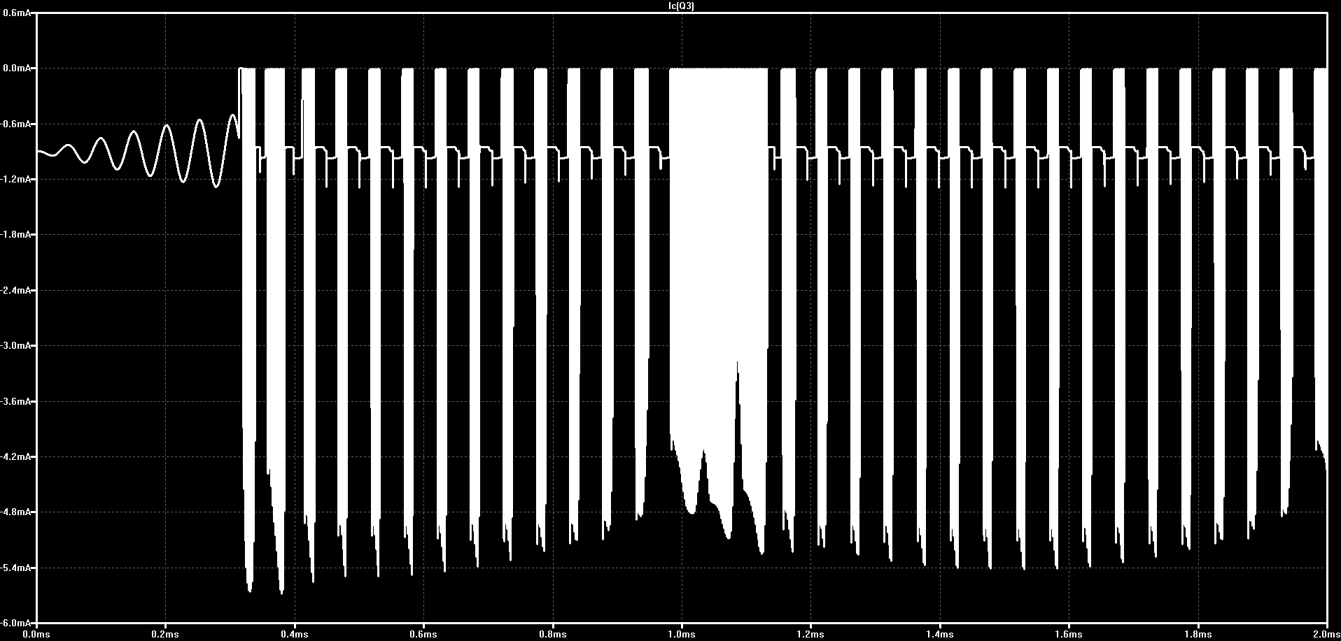

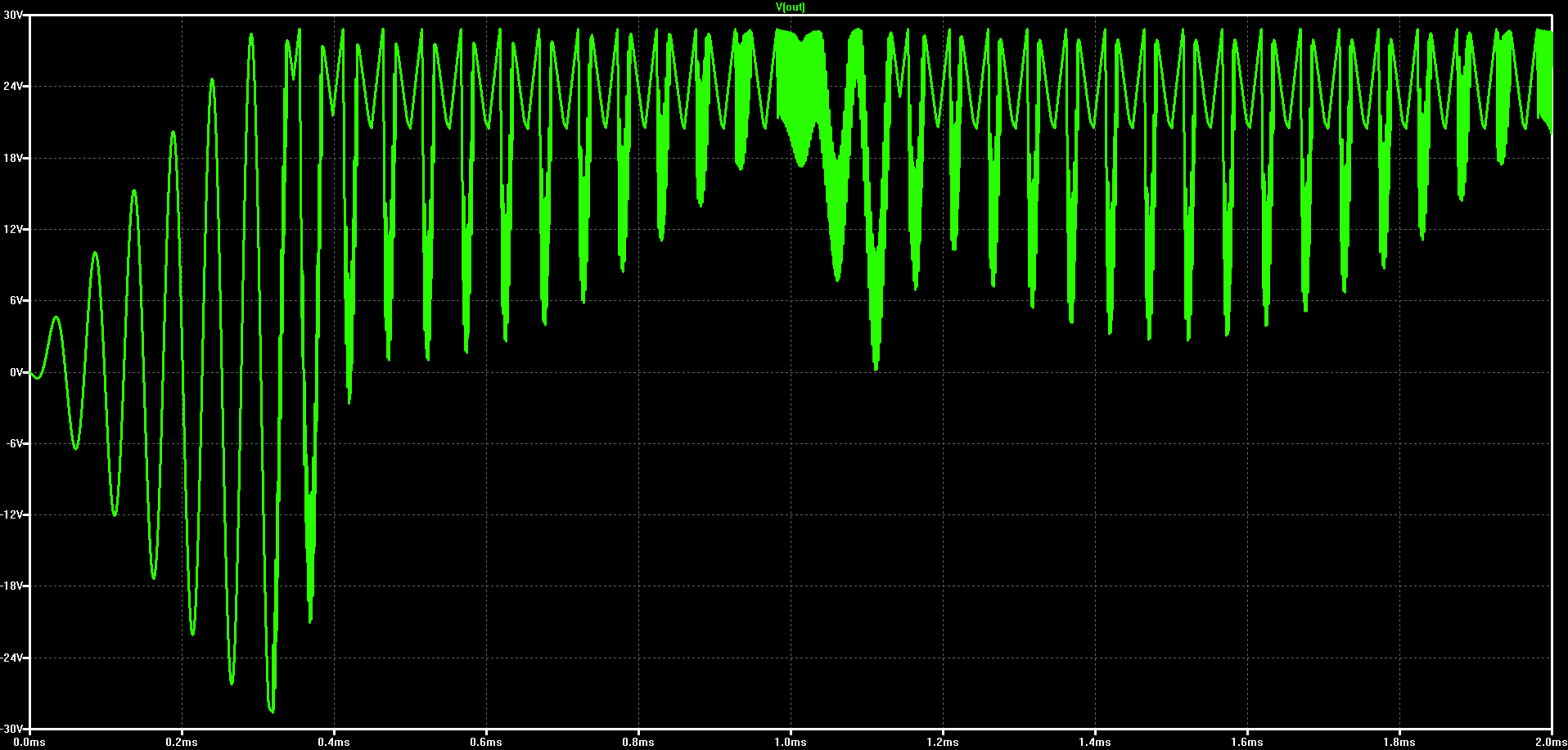

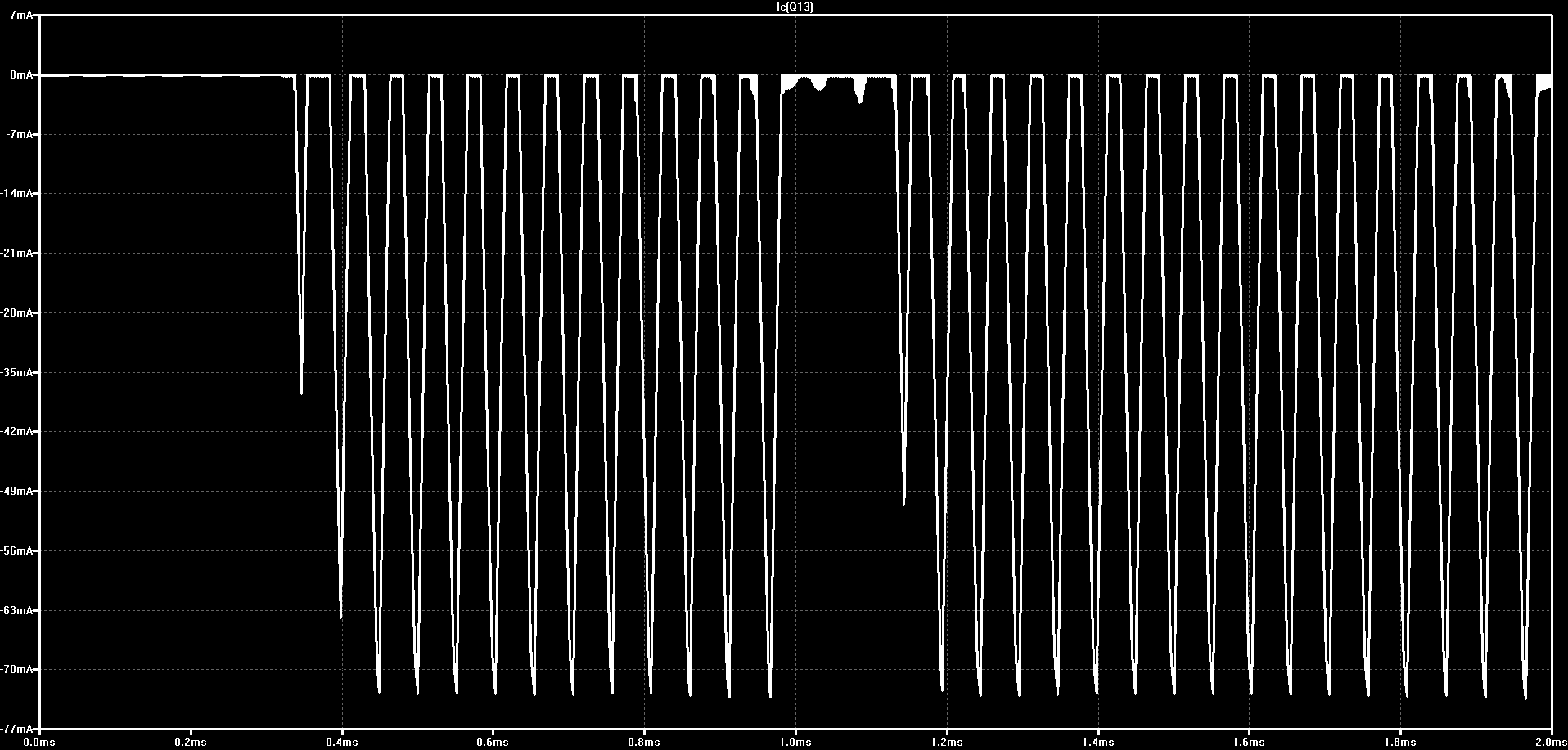

Выходное напряжение в клипе.
Ток повторителя Т13 в клипе: до 72 мА.
Мощность повторителя Т13:
720 мВт
Ток коллектора Т3.
Рассеиваемая мощность Т3: 900 мВт.
Общий вывод: после советов усилитель выгорел дотла.

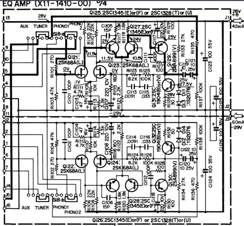

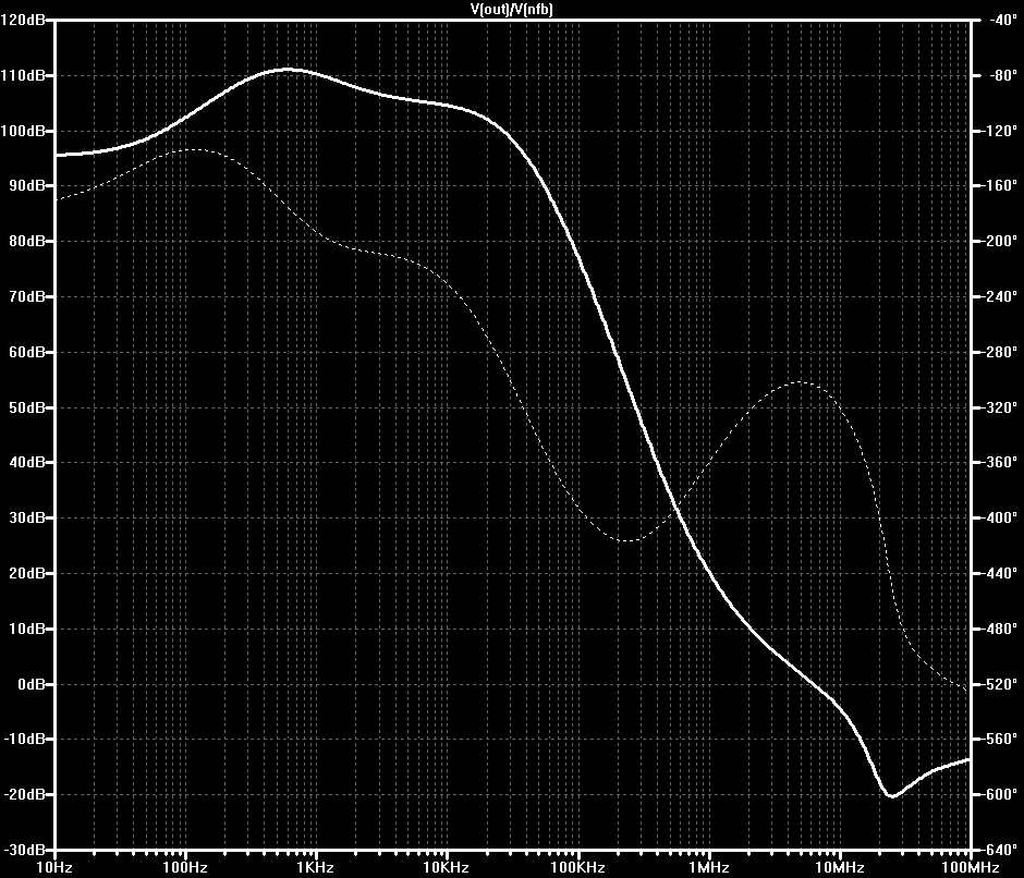

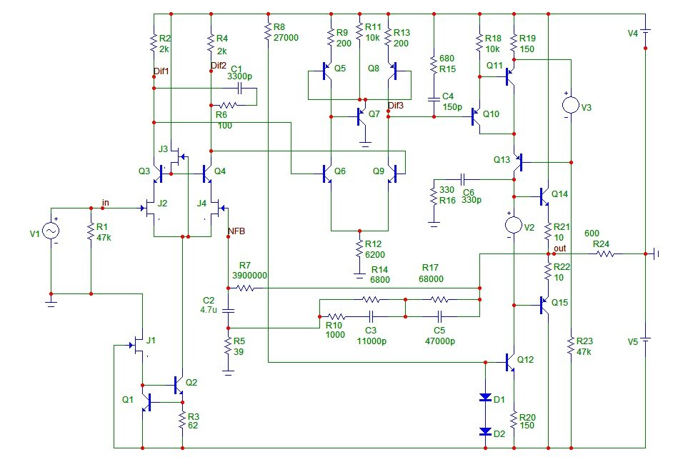

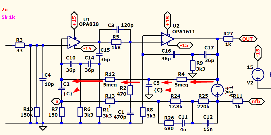

Вот один из вариантов исправленной схемы RIAA корректора Kenwood-9100 .
На входе RIAA корректора микросборка КР504НТ3В (А, Б).
Петлевое усиление 121 дБ на частоте 20 кГц.
Есть разведенная плата.
R1 220k какую роль выполняет?Антикулинга?Усиление кулинга -10,а сопротивление резистора 5Мом?
Это штоб шумов побольше было. Ну знаешь, как мутинка лёгкая , только шумы.

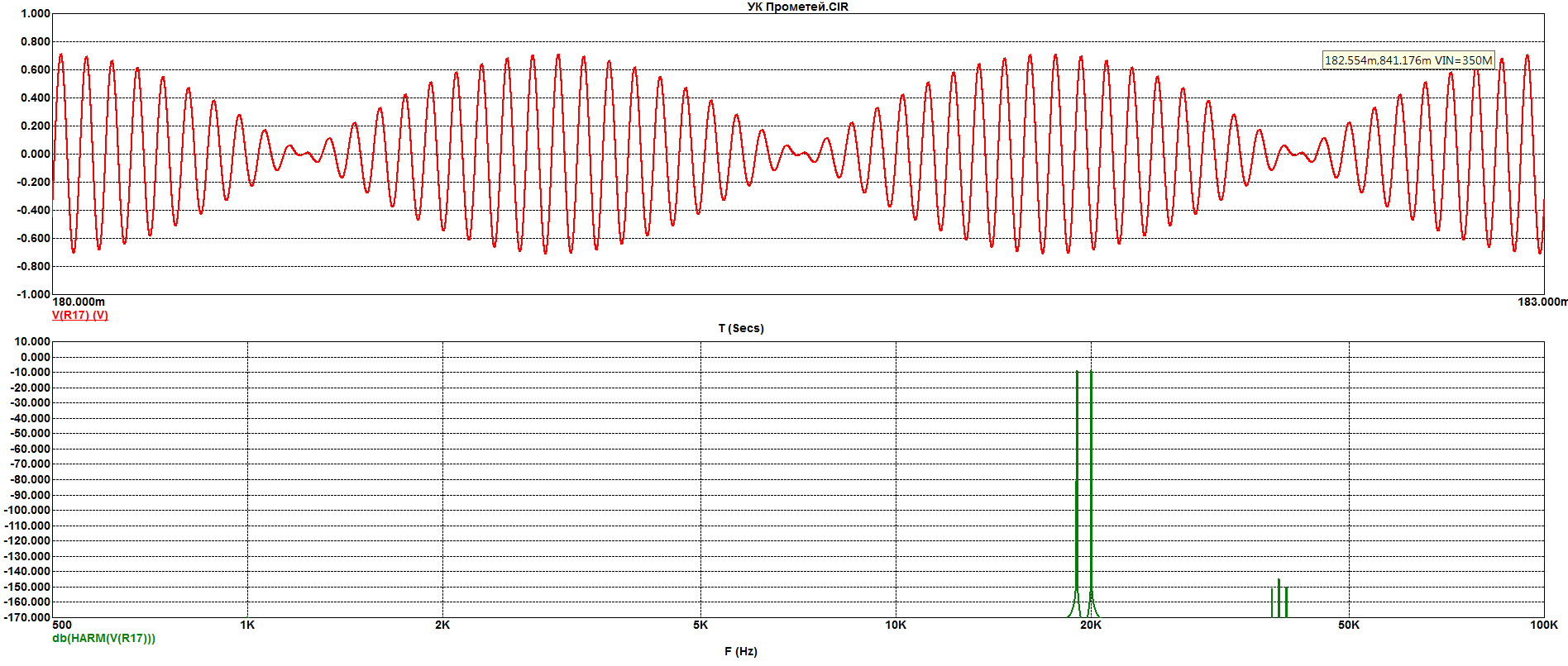

Замеры вашего ук Кенвуд где глянуть?

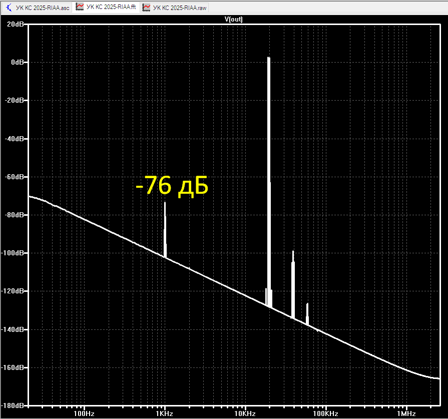

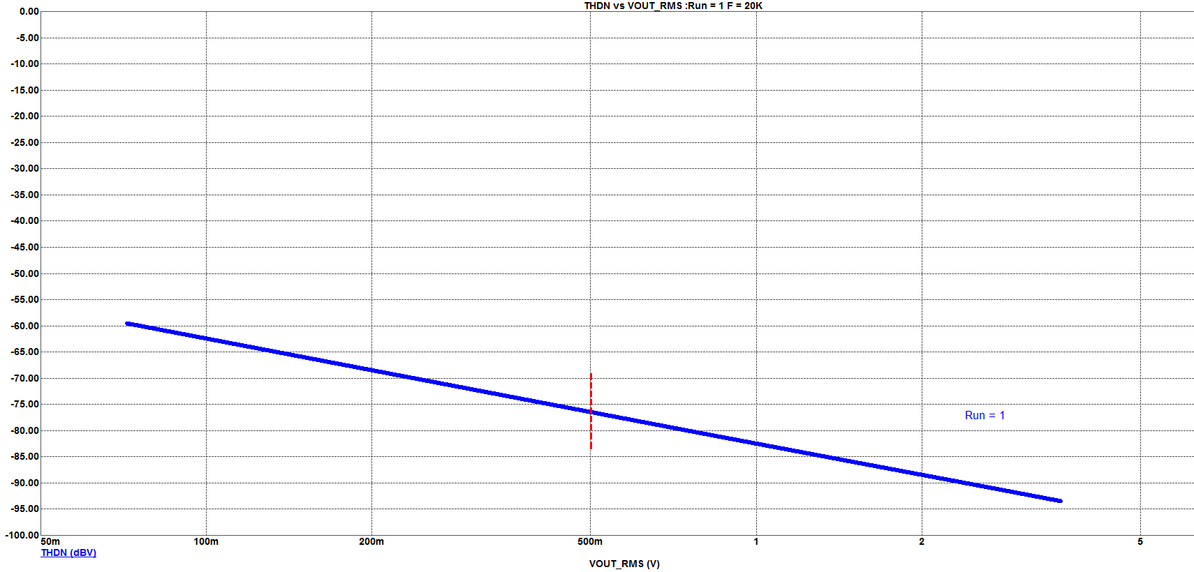

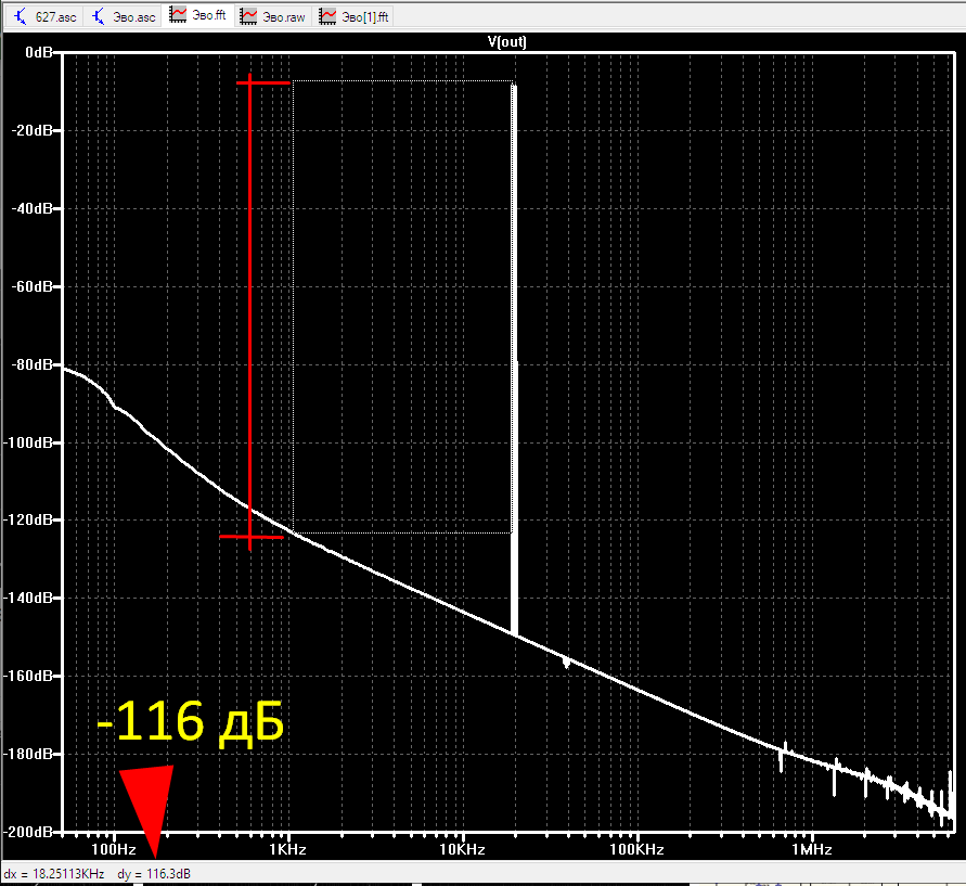

Искажуха по уровню шумов.Всё что ниже линии это шумы.
Получается что 170-90=80дб.
80дб линейности в канализацию?Чем меньше выходное напряжение звукоснимателя тем больше потери.

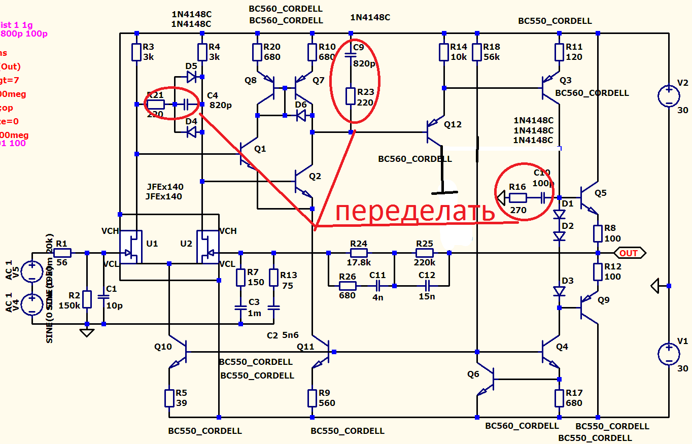

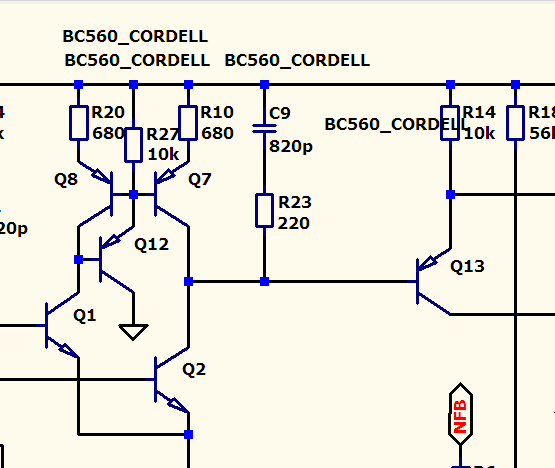

c9r23 имеет частоту среза ~882кГц для чего такая щедрая полоса?
Коррекция подбирается в комплексе, от всех каскадов - по возможности, каждому - по потребности. Было выгодно корректировать так.

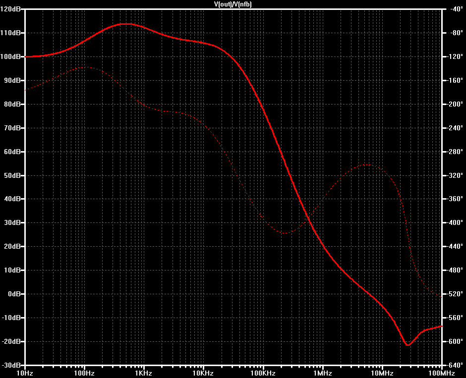

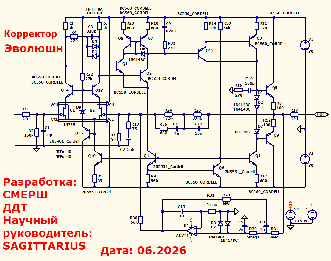

RIAA корректор ЭВО (клон Kenwood-9100 исправыленный) на германиевых транзисторах.
Оценка петлевого усиления 89 дБ на частоте 20 кГц.

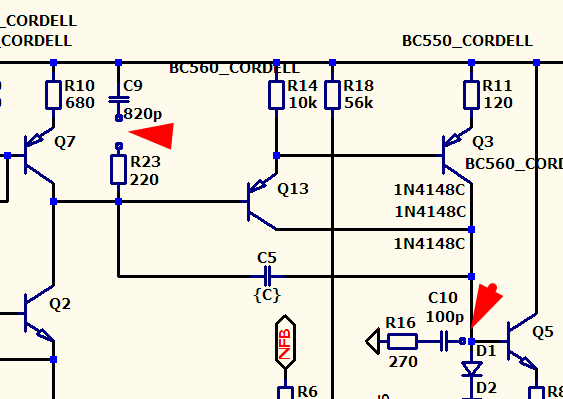

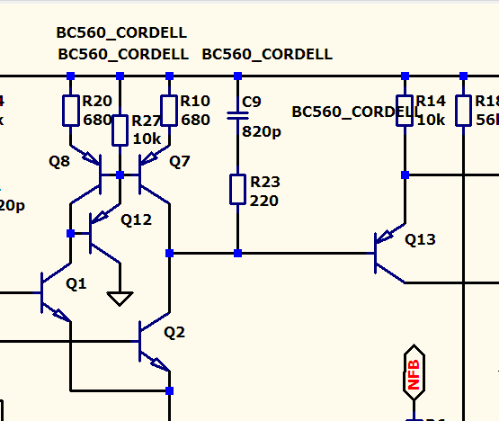

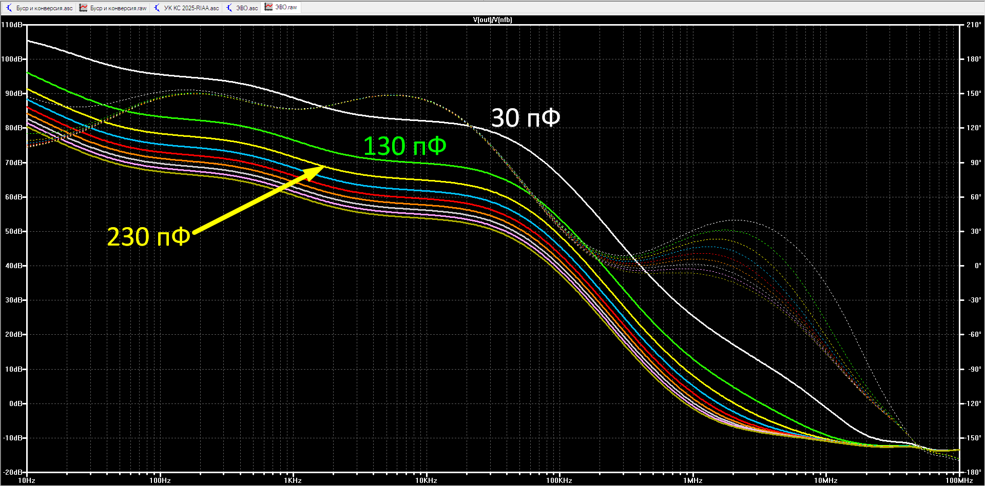

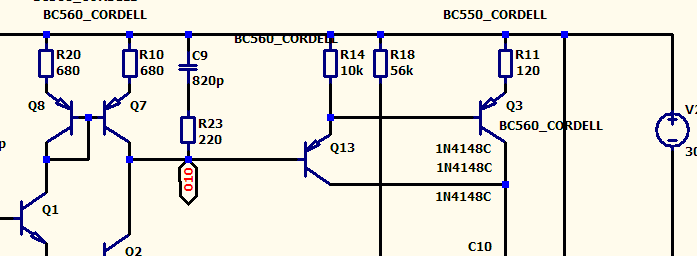

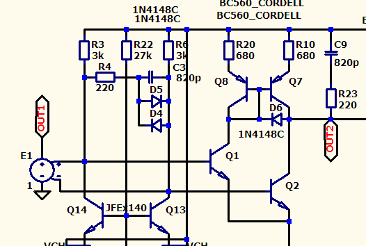

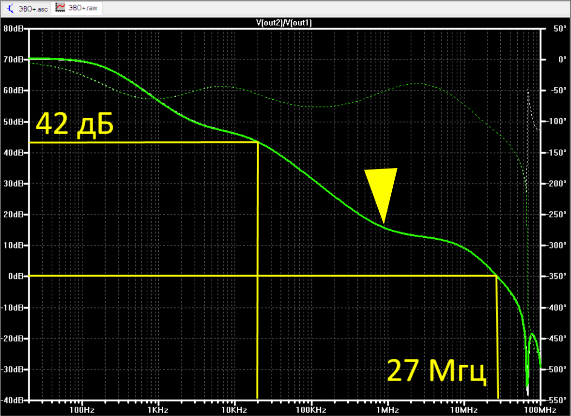

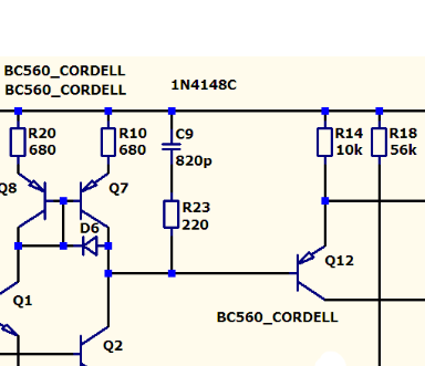

Интересует конденсатор С11. Когда занимался проблемами параллельного Даймонд-Агеев, пришел к необходимости установить этот конденсатор. А как Вы пришли к этому?

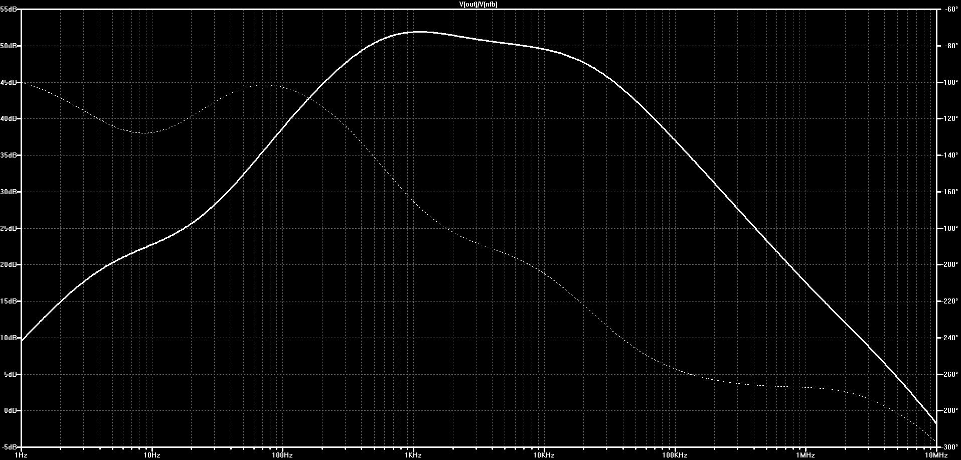

Упс, виноват. Предыдущий ответ общ и неточен.
Здесь частоту полюса определяет параллельное включение выходных сопротивлений Т2Т7 со входным Т12, совместно с ёмкостью С9.
Частоту здешнего нуля (перегиба спад-горизонталь) определяет R23C9.

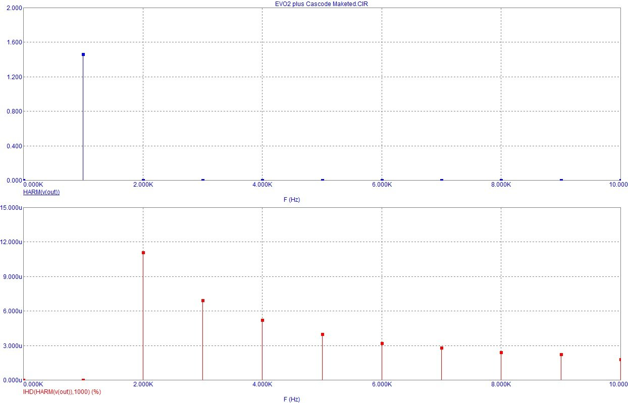

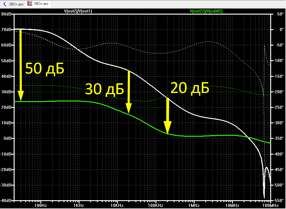

Ку каскада рассчитывается, как частное аут2/аут1:
По АЧХ видно, что один этот каскад вносит от 42 до 70 дБ в звуковом диапазоне и заменяет собой ОУ с фед 27 МГц. Это, примерно, ТЛ071. См. указанный стрелкой найденный тобой нуль 883 кГц.
Для сравнения, чего удалось наскрести из такого же каскада Сухову в копии корректора Кенвуд:
Вверху - Тузик, внизу - Грелка, цифрами указаны величины бездарно потерянных усиления и линейности.
Безусловный проигрыш по усилению обусловлен:
нарушением максимы Видлара: всякую нагрузку заменяй генератором тока или токовым зеркалом,
а также поганой миллеровской однополюсной коррекцией, на лошадиную динамическую ёмкость которой вынужден пахать несчастный второй дифкаскад бездарного японского поделия.
Тогда как усиление = линейность по одной простой причине:
при Увых = константа обеих схем по ТЗ
основной фактор искажений - входное напряжение каскада - находится, как частное Увых и Ку:
Увх = Увых / Ку
Кто потерял усиление, тот нашёл искажения и шепелявит о компараторах. А всего лишь надо понимать схемотехнику линейности.

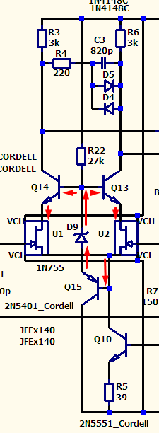

Для окончательной сборки рекомендуется этот вариант корректора.
Отличия от версии в старттопике:
1. Изменена точка подключения базы токостабилизирующего транзистора Т6.
Дело в том, что колебания сигнала на коллекторе Т11 хоть немного, но просачивались на эмиттер, попадали там на базу Т6 и модулировали токи двух первых каскадов. Это вредило линейности.
Переключение базы Т6 на эмиттер Т4 позволило очистить токи всех генераторов усилителя, что дало немедленный выигрыш в линейности на 40 дБ:

2. Кроме того, во входной каскад введено слежение:
Слежение даёт два преимущества: снижает входную ёмкость до величин порядка 0,5 пФ и на 26...30 дБ повышает линейность работы входного каскада от ММ-головы с высоким выходным сопротивлением.

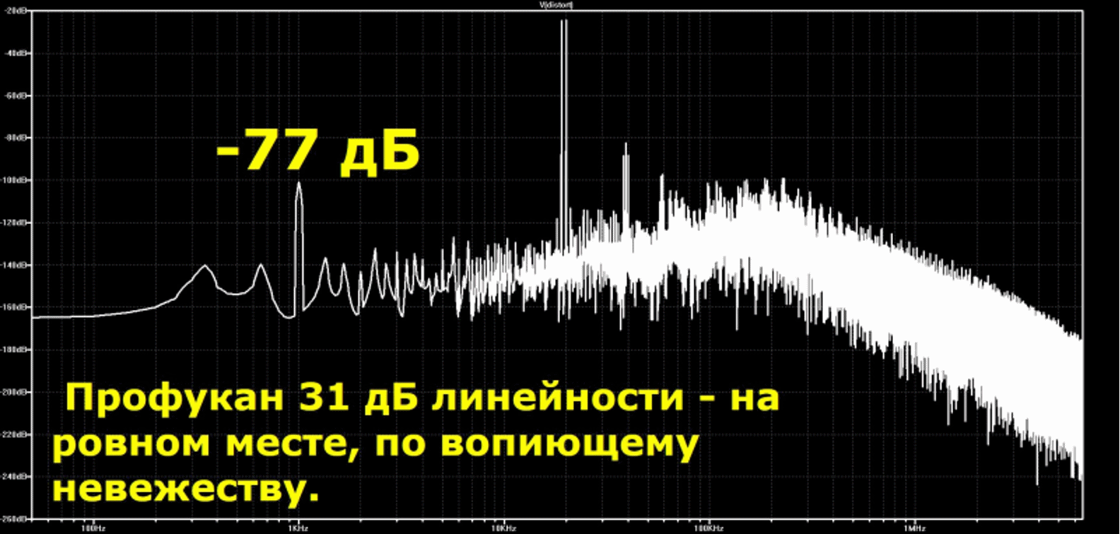

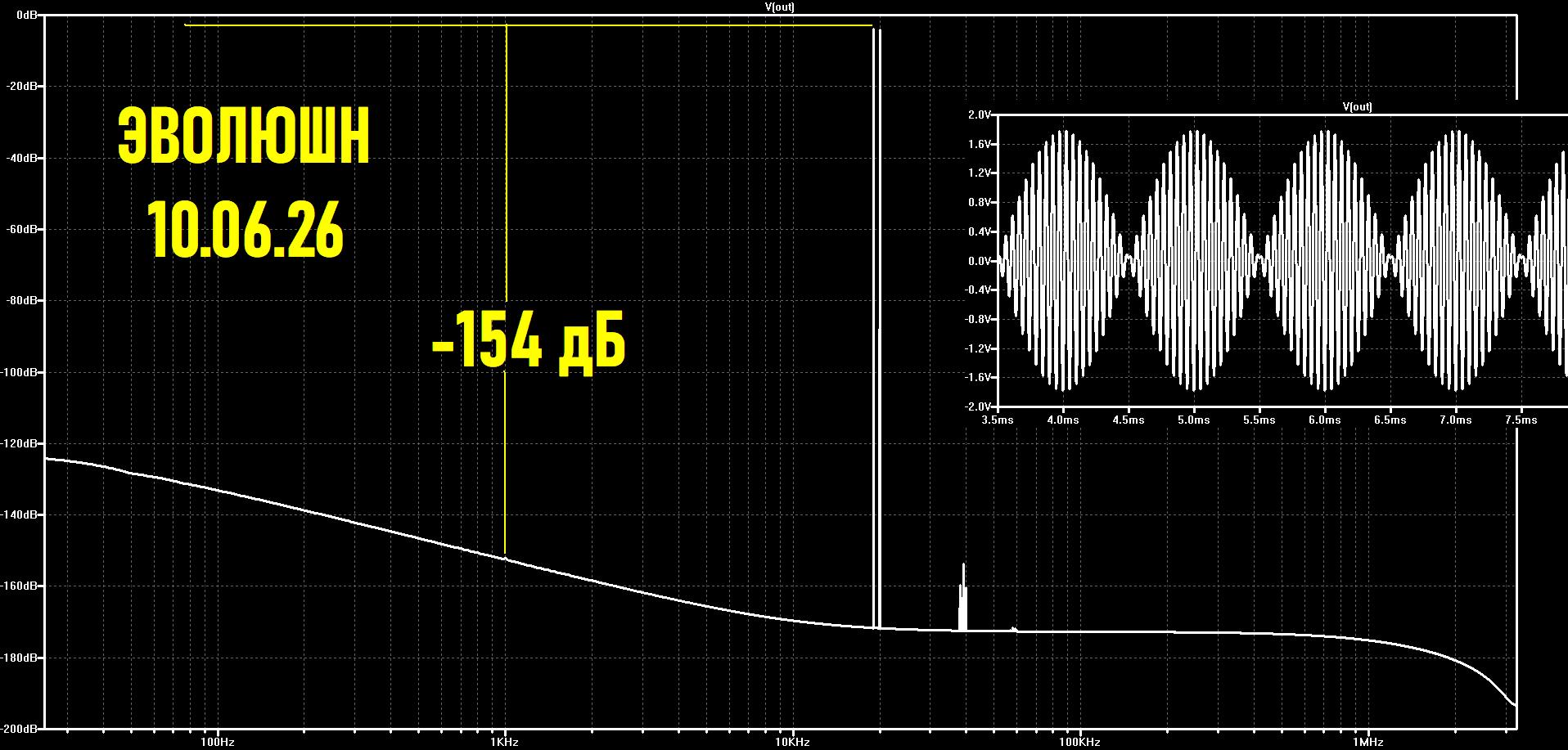

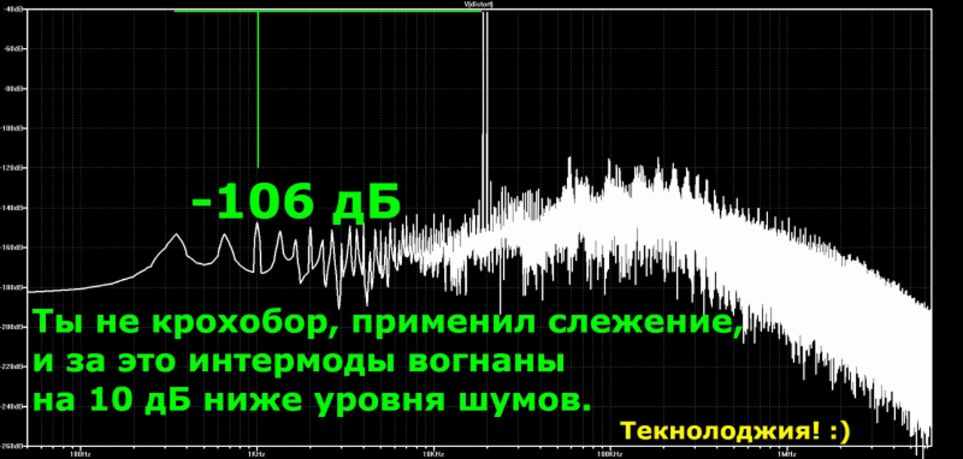

Сравнение с УК Кенвуд-Сухова показывает преимущество в линейности на 31 дБ в режиме перегрузки с 50+50 мВ 19 и 20к на входе, и
26 дБ улучшения линейности на средних частотах, в диапазоне наивысшей чувствительности слуха, на вдвое меньшем входном напряжении 25+25 мВ:

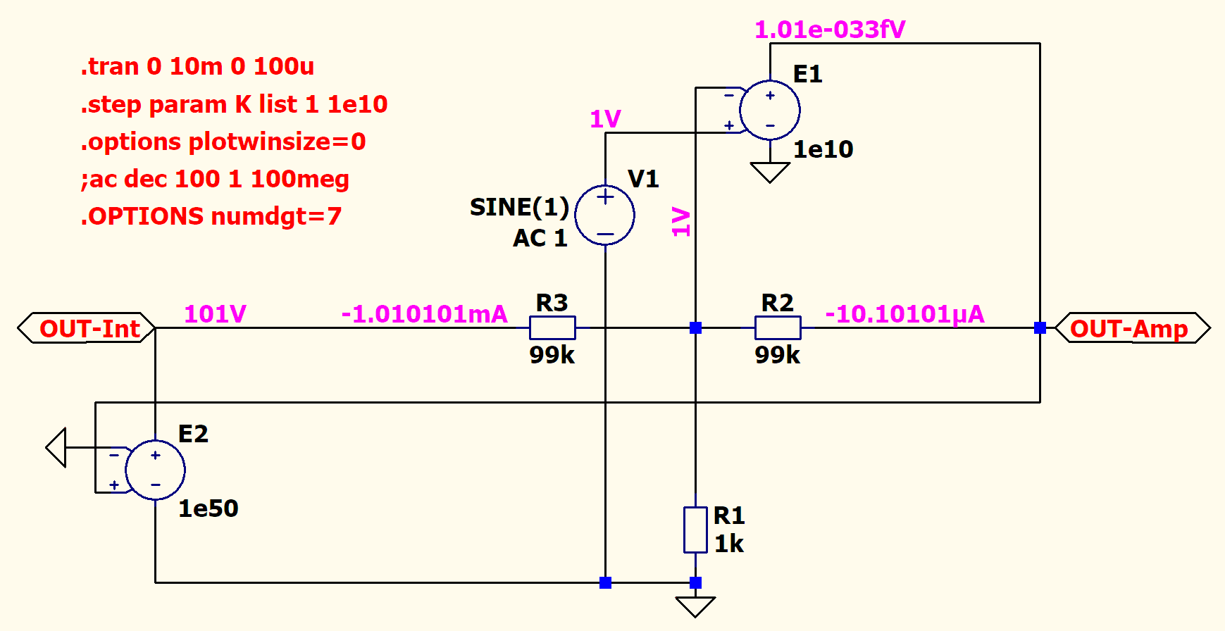

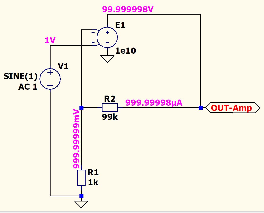

Смотрим на эту упрощённую до необходимости схему:
Здесь Е1 - наш корректор. Внизу написано значение его Ку - 1е10.
Корректор усиливает 1 В почти в 100 раз. Погрешность нужна для работы его усиления. Напряжение на инв. входе меньше входного 1000,0 мВ с тем, чтобы Е1 усилил разностный сигнал до показанной величины.
Как видим, искажения/ошибки/погрешности усиления принципиально существуют даже в неискажающих усилителях. Будь усиление Е1 выше, погрешность была бы меньше, но никогда не нулевой.
Несмотря на простоту, схема суперточно моделирует все три состояния интегратора:
отключен/отсутствует,
малый коэффициент передачи в его петле,
высокое усиление в его петле.

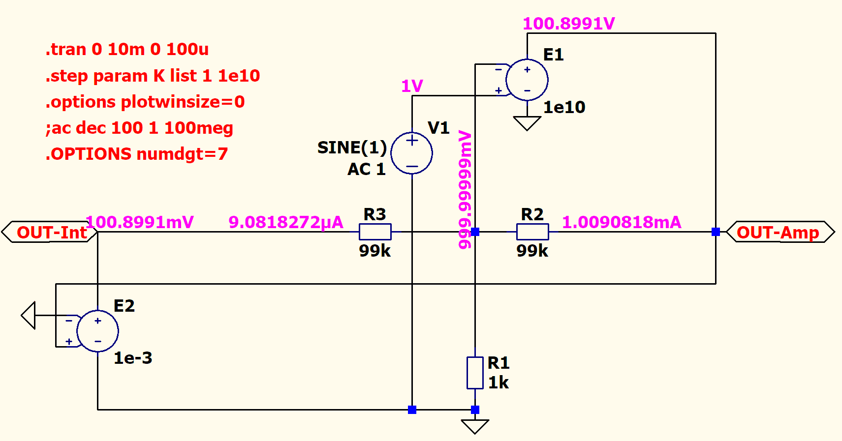

Случай второй: интегратор есть, но на данной частоте его коэффициент передачи уменьшен до 0,001.
На практике выполнено это выбором относительно большой тау цепей коррекции его АЧХ, в симуляторе - назначением малого Ку Е2.
Как видно, и выходное напряжение, и выходной ток его малы. Интегратор работает штатно: не мешает усиливать Е1 входной сигнал.
Случай третий: Гыгыцухов решил завалить АЧХ УК Кенвуд с помощью интегратора:
Как это работает на самом деле, а не в его лютых фантазиях?
Усиление в петле интегратора повышено путём уменьшения тау. для наглядности, повысим Ку Е2 до 1е50.
Что видно, и как это понять?
Петля ООС - это не рисунок на схеме. Это токи и напряжения. На выходе корректора Е1 1е-33 фемтовольта полезного входного сигнала. По сути, корректор парализован.
Ток в цепи R2 определяется обратным перетоком: с выхода Е2 на -вход, и оттуда - на выход Е1.
Таким образом, звуковая/РИАА петля ООС через R2 отключена и неработоспособна.
Работа третьего варианта легко понимается, если учесть:
напряжение на выходе Е1 и входе Е2 ровно таково,
чтобы, усилившись в КуЕ2 1е50 раз,
дать нужные для замыкания петли ООС 101 В на выходе Е2 и почти 1 В - на -входе Е1.
Схема статична, доступна к тщательному рассмотрению, и не содержит ни малейших зацепок к истолкованию её работы повышением глубины ООС в отключенной звуковой петле. Работает одна лишь грязная интеграторная петля с включенными в неё шумами и искажениями резисторов и ОУ.
Модель работы суховского интегратора - проверяйте.

Не могу не ответить на грязные инсинуации.
Фотка размещена в ответ на исчезнувшее сообщение Хуана с вопросом о моей реализации EVO с целью подтвердить макетирование "в железе". Макетирование, как написал уважаемый Александр Сергеевич, 3D установкой дополнительных элементов на сохранившуюся у меня плату 3/1981 45-летней давности.
Соика8 в 1981-м не было, а КТ814-817 в ТО-126, хоть ты и трудился в крутой организации, тебе в те временане не досталось, а, может, их метролухам не давали (как таджикам в анекдоте про стройбат - не автоматы, а только лопаты).
В соике8 на первом плане - это JFE2140, распаянный на переходничке соик-дип и втыкнутый в панельку, распаянную в отверстия на плате.
Приведу для интересующихся схему, хотя вряд ли кто будет ее собирать цивильно, и я в том числе.
ТО-126 -выходные эмиттерные повторители - BD139, BD140 с током покоя 25-30 мА, которые тебе в твоих изделиях не нужны - у тебя и так всё хорошо, а у меня без них хорошо не получается.
Остальные биполяры - обычные кондовые советские КТ3102 и КТ3107, с буквами, соответствующими месту установки. Хотя я имею всякие 2SA1015, 2SC1815 и прочие подобные. В источнике тока дифкаскада - первый попавшийся КП303Д, в привязке уровня каскода - J310.
Такую привязку я "изобрёл" в середине 90-х, а потом, лет через 15-20 обнаружил в трудах, панимашь ли, Уолта Джанга. Правда, судя по его реализации, он никогда не собирал её в железе.
Источник смещения выходных эмиттерных повторителей - красный яркий светодиод (падение напряжения на нём побольше, чем на обычном), на каскоде Хаксфорда - белый.
Разделение обратных связей по постоянному и переменному току, которое тут пропагандировал Корвет, я тоже "изобрёл" лет 25 назад. Сейчас я такое не применяю, но не хотелось ставить в макет ещё и интегратор.
Дело в том, что входной ток полевого транзистора, хоть и очень небольшой, но на многомегаомном резисторе вызывает падение напряжения, проявляющееся на выходе смещением. Это подтверждается экспериментально. Всё-таки JFET - не идеальный прибор. Я об этом раньше писал. и этот эффект тем сильнее, чем больше напряжение на стоке. В этой схеме напряжение на стоках JFE2140 - 3-4,5В, в зависимости от экземпляра J310 и эффект проявляется меньше.
Привожу и смоделированный THD. Моими звуковыми картами напрямую его измерить невозможно. Нужно вырезать на выходе основной тон имеющимся у меня фильтром-пробкой от Г3-118, а затем хорошо усилить перед подачей на вход звуковой карты. Возиться неохота.
Обнаружился эффект ВЧ-генерации при выключении и спадании питания. Исчезает при увеличении C4 до 1нФ, многовато. Можно ещё повозиться с коррекцией, но мне это не нужно. При включении и в стационарном режиме всё нормально отсимулированной коррекцией.
Надо бы добавить диоды антиклипа, но в макет не посчитал нужным. Отслушивать его я не предполагаю.
Спасибо за отзыв.

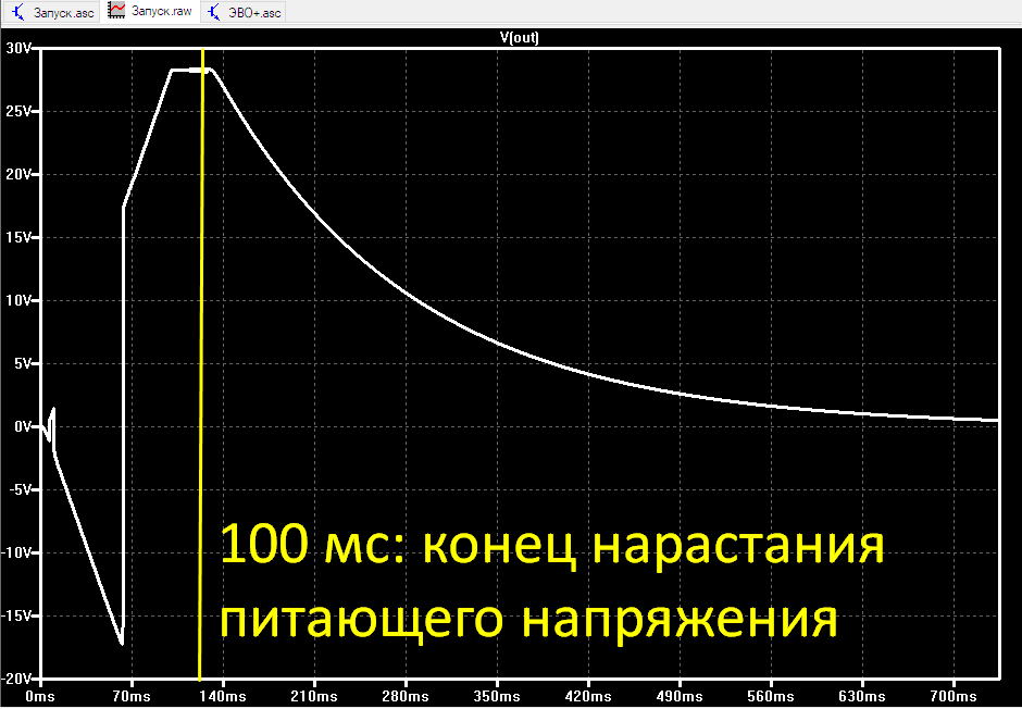

В своей схеме эффекта не наблюдаю даже с отключенными диодами антиклипа.
Виновато питание второго дифа через резистор:
Так или иначе, но выход корректора следует замыкать на общий на время развития переходных процессов - секунд на 10.
К сожалению, такая схема тоже перерепускает полезный сигнал с выхода на -вход и валит петлевое на НЧ. Проверялось на УК ВЫСОТА, вывод годен для всех других.
Ёмкости С2, С5 менялись от 1 до 11 мкФ директивой .step param C 1u 11u 2u, результат точно, как в позорном суховском поделии УК суххи, стянутом у Кенвуда:
Вердикт: нужные для полного устранения завала конденсаторы просто не смогут поместиться на плате.
При измерении петлевого элементы частотной коррекции усиления, интеграторы, САРы и прочие сервисные узлы стабилизации режимов считаются неотъемлемо принадлежащими схеме усилителя, дабы не возникало таких ошэлэпкуватых заявлений, что снятие/уменьшение ёмкости конденсаторов интегратора/САР с какого-то киносипедного перепугу углубляет звуковую ООС и улучшает АЧХ.
а не поставить ли лёгонький фильтр между УН и ВК?

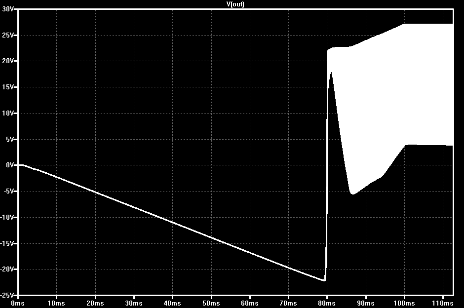

Да найдена причина. Неожиданная: я, сначала, грешил на каскод.
Суть вспышек на старте: ООС уже работает, а вот транзисторы на режим не вышли и их частотные свойства отличаются от рабочих, при которых настраивалась коррекция.
Лекарство сложное: в схему УМ, возбуд которых способен вывести их из строя, добавляется детектор нормальности питания, как Т50, Т51 в ДОНЕЦКЕ:
которые разрешают работу Т19, Т22 только по условию работы стабилизаторов ДА3, ДА4 +/-15 В, что говорит о выходе напряжений на рабочие нормы.
Лекарство простое: применяется там, где возбуд нашкодить не может, и заключается в отключении выхода от дальнейших каскадов на время возбуда + несколько секунд.
