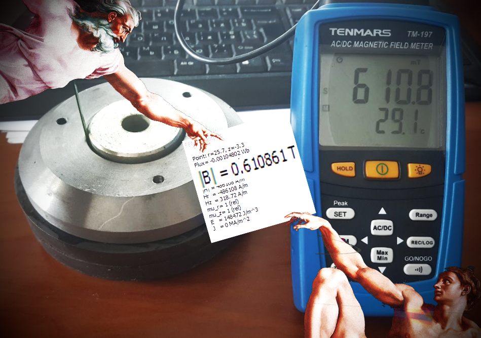

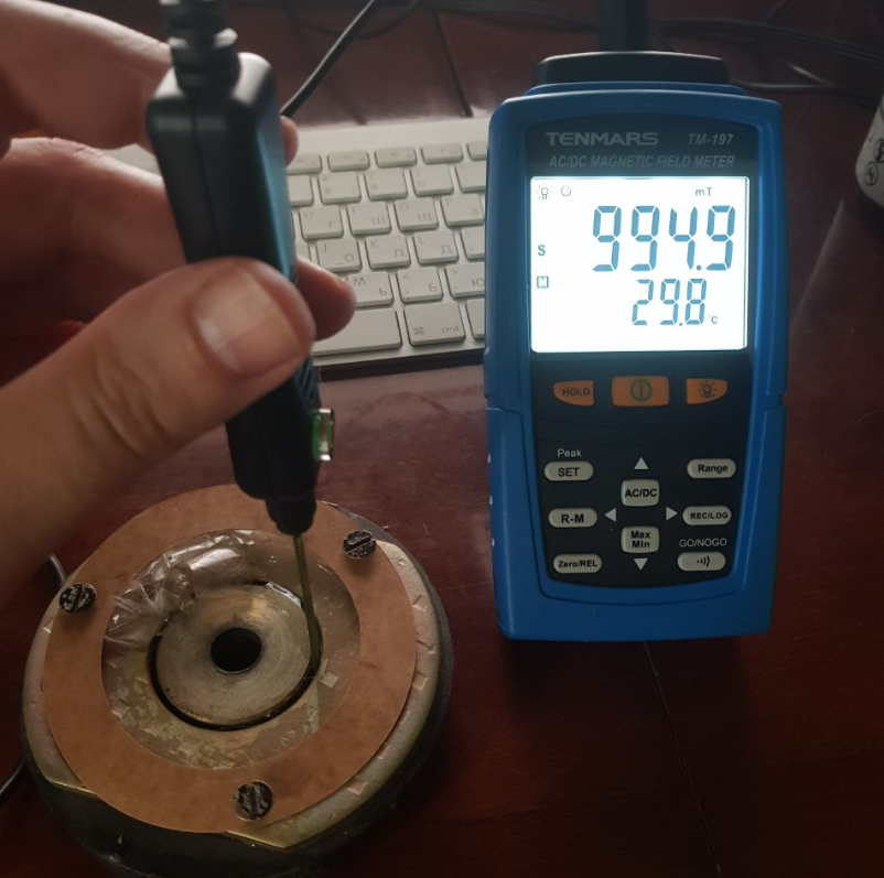

1698952067340-jpeg.77585
Перше фото 2.11.2023, друге фото 15.07.2024
Різниця в показниках 27мТл (або 2.8%). для сільскої місцевості піде!

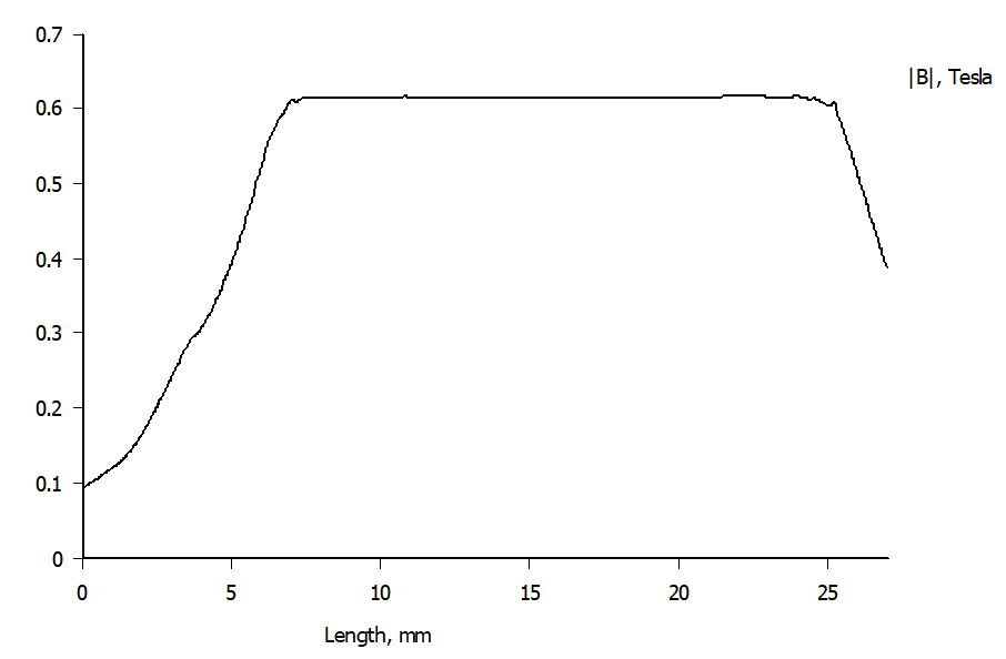

А со стороны среза металла верхнего фланца сколько индукция?
не совсем все так просто =/
именно в +/- (образно, на срезе (у места фаски) полюса фланца) может быть разница а может и не быть.
это прилично когда мс с ровным полем (образно разумеется) по глубине зазора но если остановится на этом "явлении" назовём это статичным замером то самое сладенькое пролетит мимо головы и не заметишь =/
гораздо интереснее возможны замеры когда в зазоре появится катушка, допустим она будет зафиксирована жёстко. насыщение и вслед за ним поле будет меняться с совсем другой разницей.
в таком случае без подбора фасок не обойтись
а когда они появятся (пускай речь о модели femm) тогда станет вопрос частоты и физ. положения намотки.
Тогда опять будет необходимо изменять фаски чтобы минимизировать разницу в середине глубины зазора и пиках на краях.
идеальной модели и реализации не достичь но расчёт можно свести к нек. минимуму расхождения поля.
А уже исходя из полученных данных смело говорить о нек. линейности хода в зависимости от частоты и мощности или отбросив туфту с сигналами сказать прямо мол. линейный ход в рамках смещения подвижки на вот столько то в мм.
Цілком піде і 5%, навіть для міської місцевості.
Тут важливо не стільки точне абсолютне значення індукції, скільки різниця в різних місцях одного зазору і між МС парних динаміків.

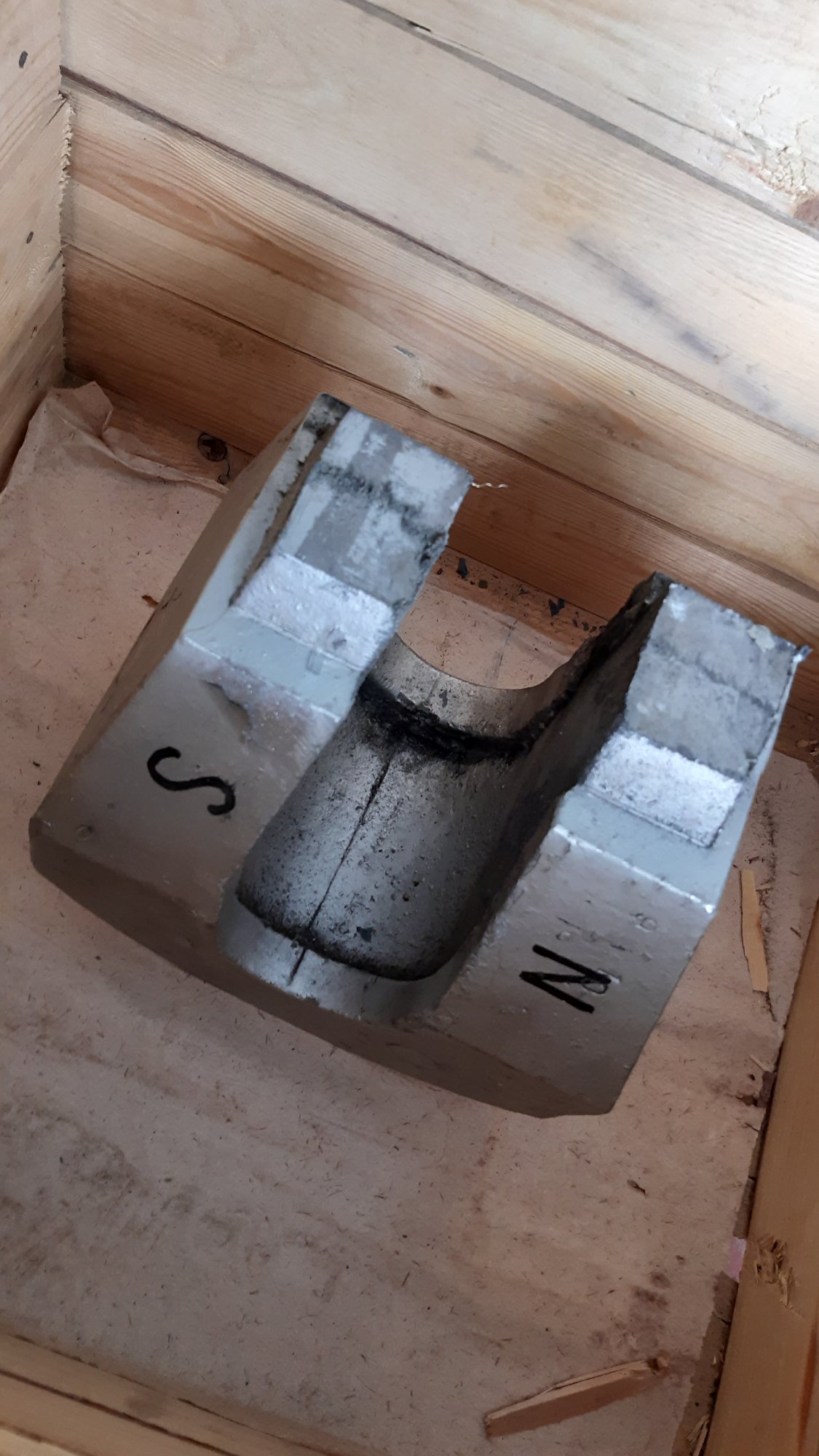

Есть два магнита из какого-то белого металла, килограмм тридцать
Просто стало интересно, сколько єнергии нужно (можно) в него вдуть
Єто не связано с динамиками
отлично)
увидеть бы такое вживую... 30 кг... это ж... ого...

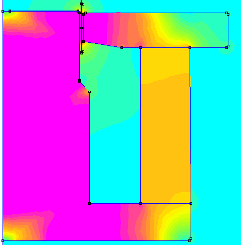

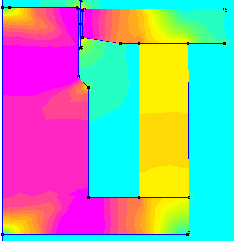

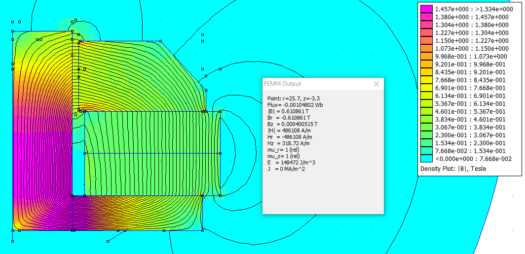

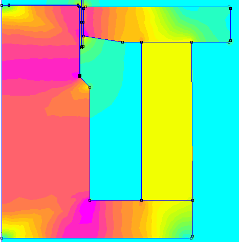

Моделька высокого магнитного зазора на основе магнитной цепи 75ГДН-3 (фланец 20мм), цель простая, проверка теории на практике!
1721724710044-png.104963
1721883215866-png.105153
Керн в базе 49.8мм, фланец 53.7
1,94+
А если повернуть магнит к верху северным полюсом, индукции в зазоре больше будет?
По замерам получается из моего опыта, что снизу северный, сверху южный.
Хорошо ли, когда на картинке есть красньій цвет?
Вернее, когда цвет по магнитопроводу разньій
Может стоит увеличить сечение там, где краснО?
можно выставить что угодно вопрос лишь с чем работать
т.е. (сразу видно где железо не нужно и где не хватает ))))

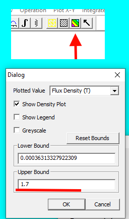

1.35, 1.52, 1.7
тут
хоть картинкой поделитесь ...
Посмотреть вложение 105160Посмотреть вложение 105161Посмотреть вложение 105162
1.35, 1.52, 1.7
тут
Нет у меня єтой программьі, но из картинки могу предположить, что магнитньій поток желательно, чтоб бьіл равномерньім
