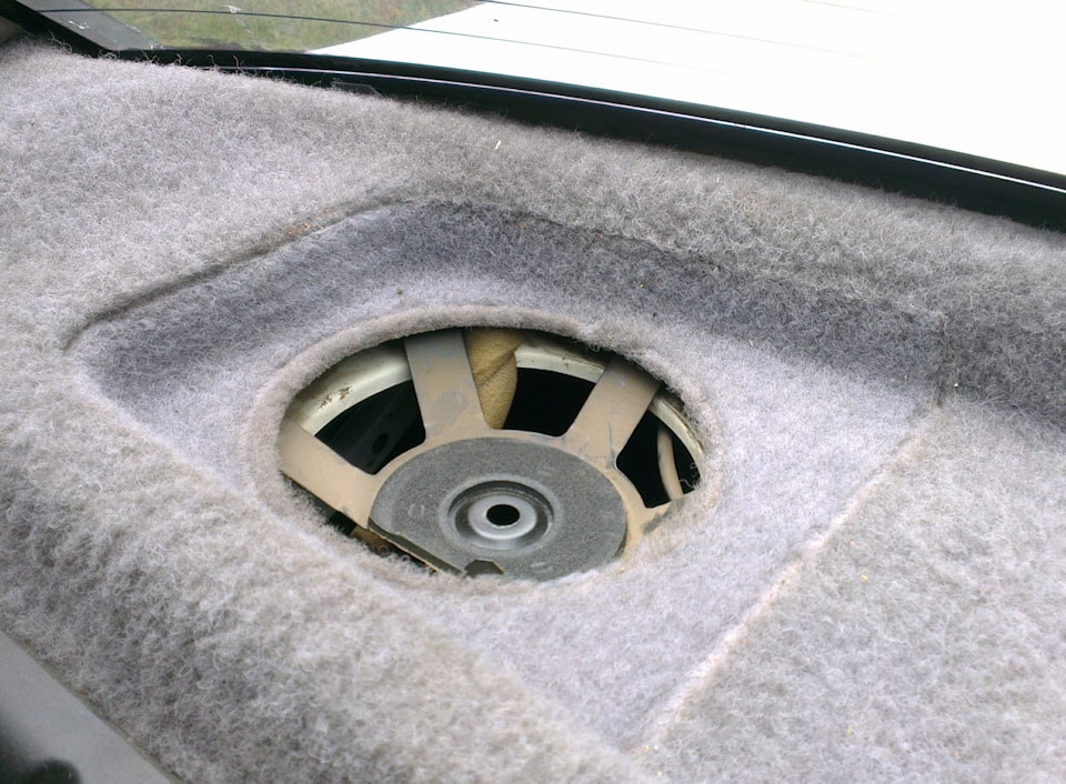

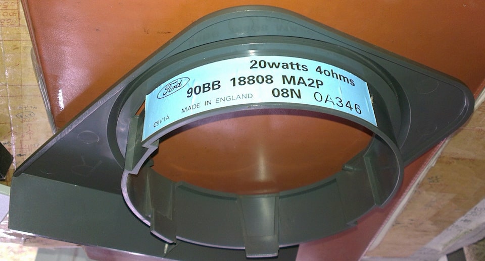

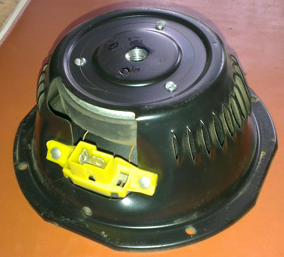

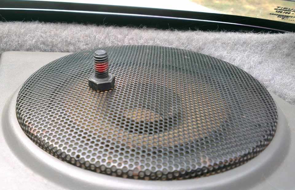

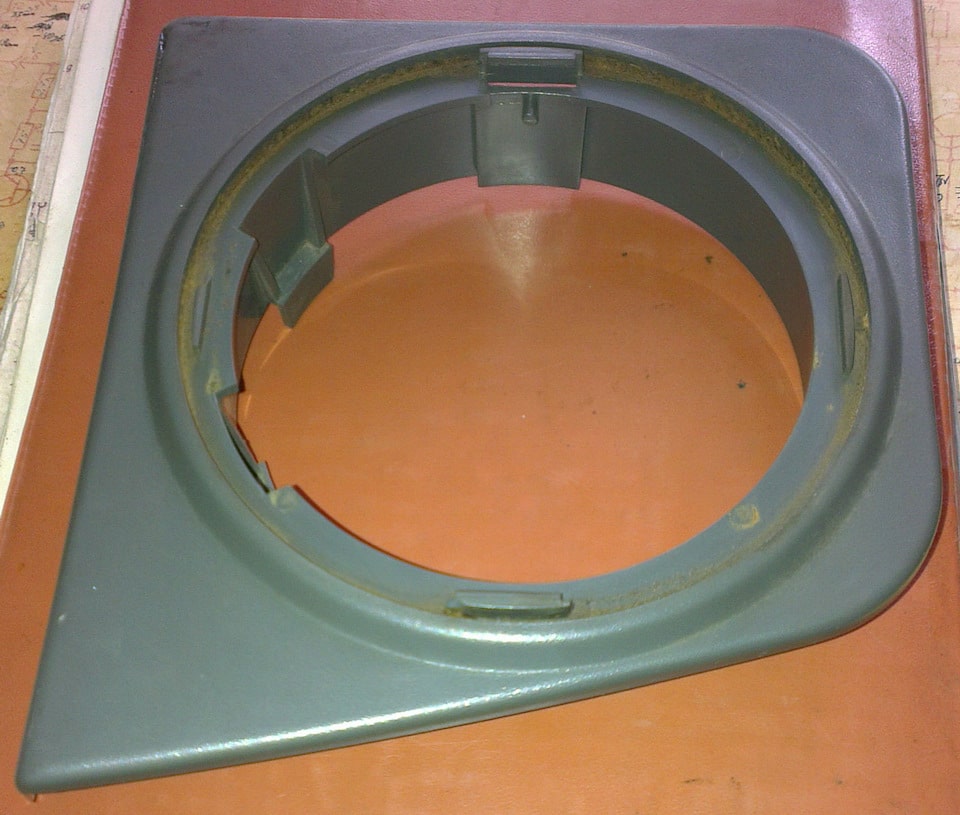

Динамики не плохие, выпуск 1990 года. Широкополосные с бумажным диффузором и пеноуретановым подвесом. Манит ферритовый. Рама — штампованная сталь. Задняя полка под обивкой имеет цельное стальной перекрытие, а под родными динамиками есть только два места диаметром 100 мм.

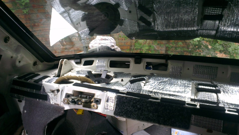

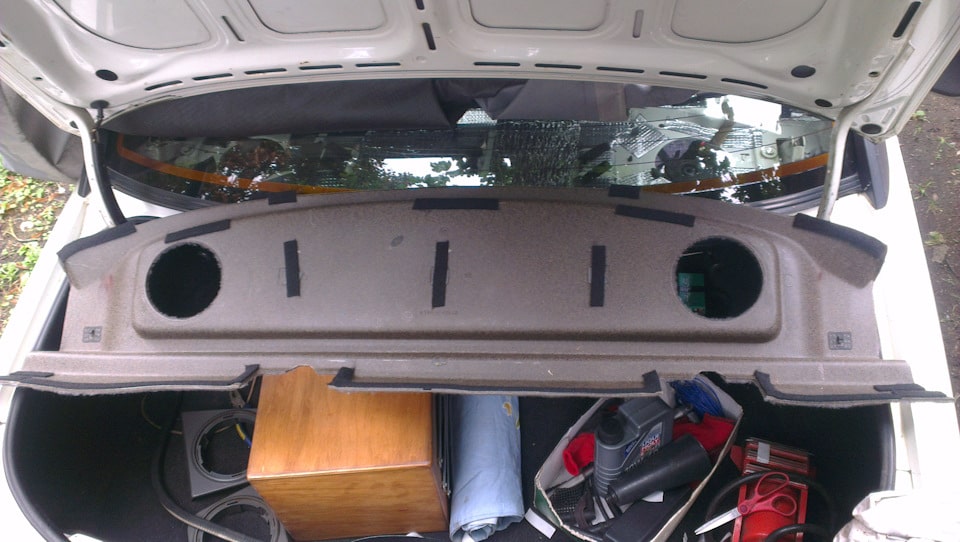

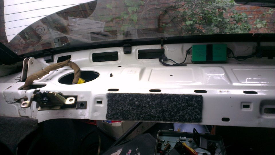

Задняя полка:

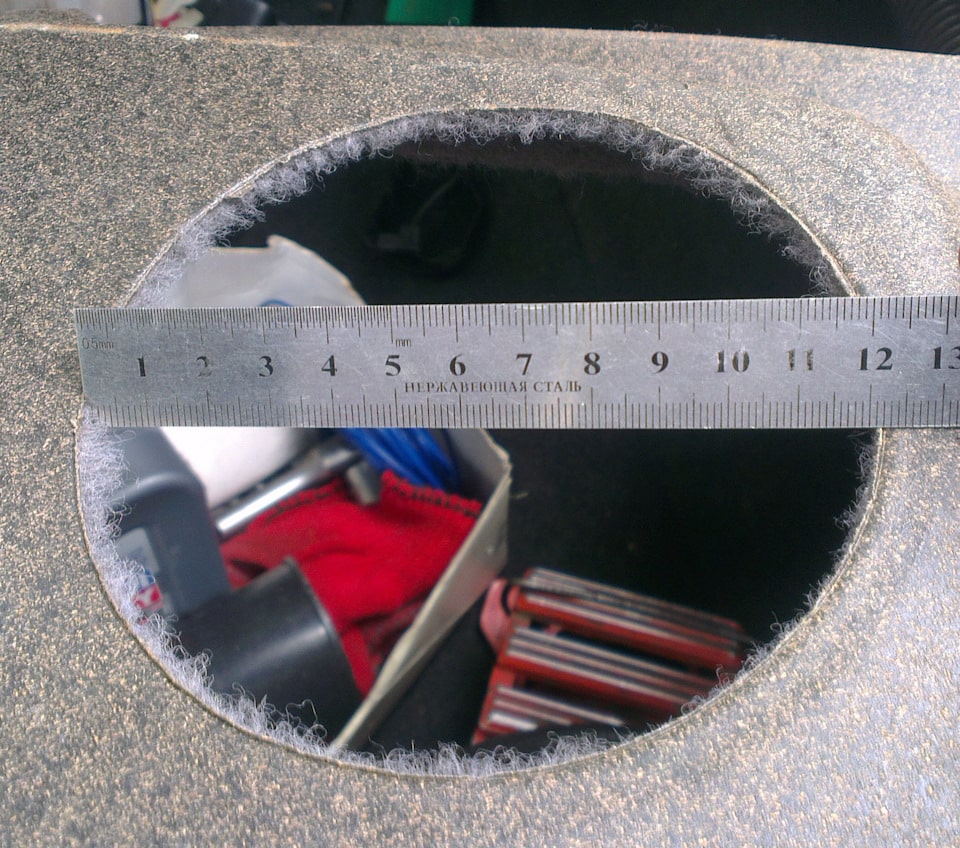

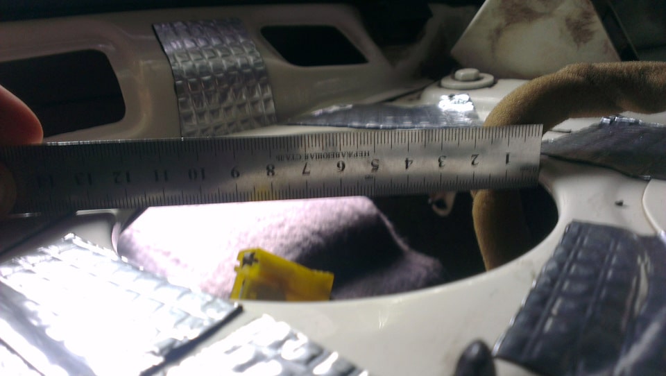

Размеры отверстий:
Сделаны, как вариант для двери. При установке клеммником вниз вода со стекла не затекает на подвижку, и внутрь МС.
В дверях и полке стоят одни и те же.
Наверное, для удобства, чтобы не расширять ассортимент.

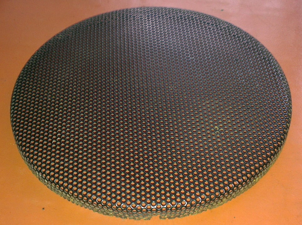

На задней полке эффективно работает их свойство закрытости зазора от попадания мусора. Которого в машине всегда хоть отбавляй.
Да, они по креплению подходят туда и туда.
Судя по цвету багажника, мне показалось или ты решил заменить "стерево" систему у себя в авто?
Причем тут цвет?
Считаю, что для авто, пара хороших головок в заднюю полку лучшее решение. Сабвуфер мешает, плюс провода к нему подводить нужно. Но не уверен, что в отверстие 10 см можно поставить какие-нибудь хорошие головки. Хотябы 6,5", а так всего 5" в лучшем случае. Резать не буду, а дорабатывать подиумами и проставками - попортится внешний вид.
Есть хороший знакомый, у которого всего два ШП "Магнат" 5" в передней панели. И ему этого вполне достаточно. Правда, эти динамики у него крутые. Разбирал их, менял гибкие выводы.
