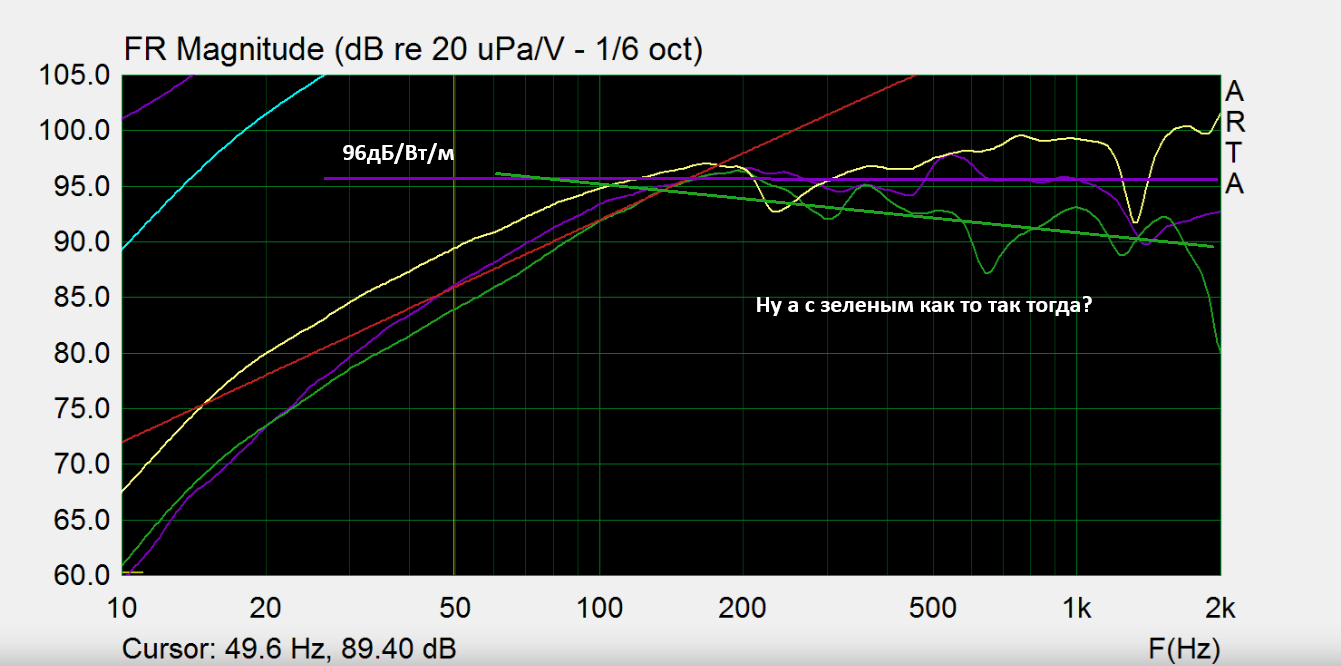

Вернемся к твоих попыткам найти бас
img_3-png.153584

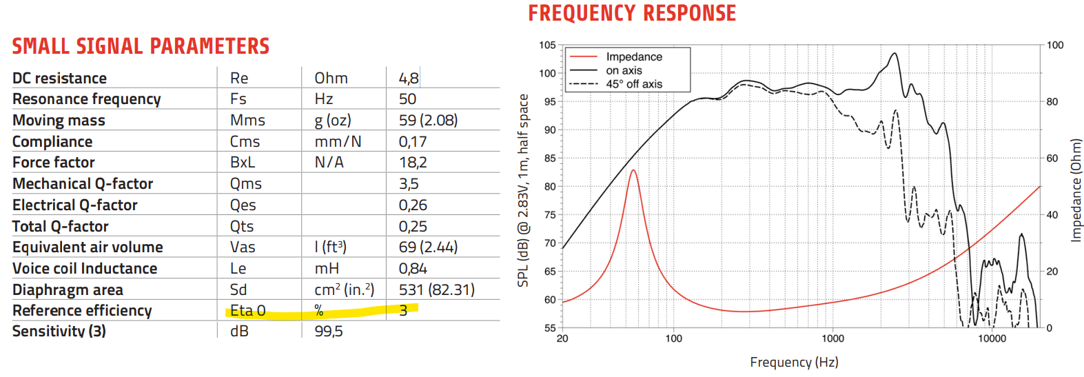

Имеем три ГД: фиолетовым - Lavoce WAF123.00, зелёным - быстрая 12", жёлтым - секретная 10". Условия измерения одинаковы для всех - щит 200х130, подводимая мощность 1 Вт., расстояние до микрофона 2 см.

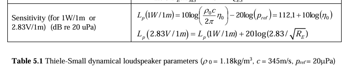

Не знаю откуда ты взял это, я имею ввиду паспортные данные WAF123.00, так как там написано такое >>>> PDF <<<<:

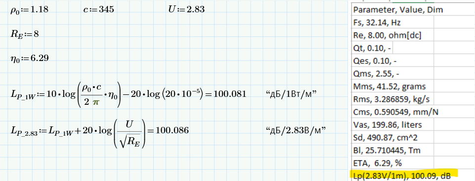

И ультрабыстрая 12" головка
Иначе выходит какая-то билеберда с тобой. Исходя из заводских данных на Lavoce по ссылке на pdf
Значение звукового давления для 2.83В/1м = 99.5дБ, для 1Вт/1м = 96.8дБ*, разница вроде бы не большая, но если посмотреть на график, даже сходится, среднее давление с неравномерность +/- 3дБ и находится в пределах 97дБ. Надеюсь логика понятна?

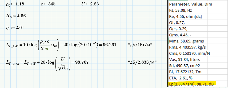

Возвращаясь к твоим вводным
1. Lavoce: ETA = 2.61% Lp(2.83V/1m) = 98.7 dB в пересчете на 1Вт/1м = 96.2 dB
2. быстрый 12": ETA = 6.29% Lp(2.83V/1m) = 100.09 dB в пересчете на 1Вт/1м = 100.05 dB
Как так получилось, что график фиолетовый сo звуковым давлением 96.2дБ/Вт/1м по уровню выше чем скорострел 12" зеленый у которого 100дБ/Вт/1м давление?

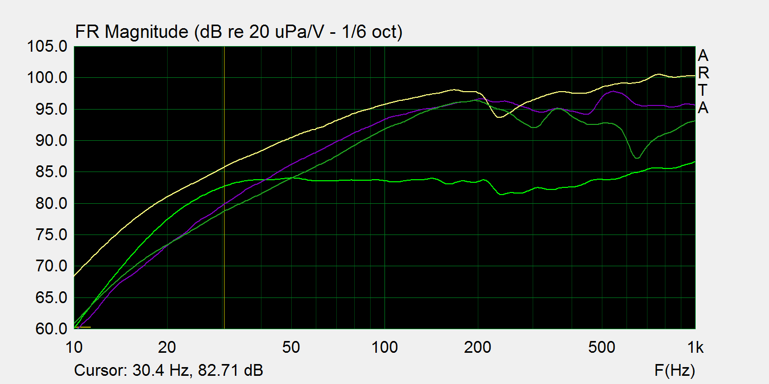

img_oops-png.153670
И насколько пришлось поднять напряжение эквалайзером/корректором линвица (аппаратным или программным) что бы поднять на 12дБ частоту 30Гц до уровня 150Гц, в пересчете на мощность 100Вт?

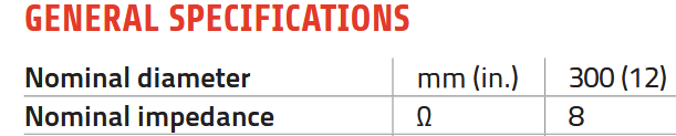

А это что?
Заранее скажу, что знаю про две пдфки с этой головкой - лавос сам не определился, какая ему больше нравится. Отличаются они одной буквой в конце - либо Hb, либо Ab. Мало того, на сайте не одна такая головка, у которой по несколько пдфок с параметрами. Вот и думайте теперь.
Чё сходится то? Re у быстрой двенашки 8 Ом, а у лавоса 4,7 Ом, и, разумеется, снята АЧХ при 2,83 Вольтах. Вот и пересчитай реальное среднее давление с неравномерностью +/- 3 дБ, а не рекламные 97 дБ.
И откуда это "разумеется"? Почему не 1Вт для одинаковых условий? Да, и 1Гц совсем не 0 Гц.

Ну пересчитал:
LAVOCE
Скорострел 12"
И всё равно, почему 100дБ/Вт/м тише чем 96дБ/Вт/м у тебя на грификах?
Если к LAVOCE притензий особо и нет, но почему Скорострел тише, и почему ему так коробит диффузор, что звуковое давление так стремительно падает с ростом частоты. Или это фирменная фишка такая, оруший горбик 190Гц

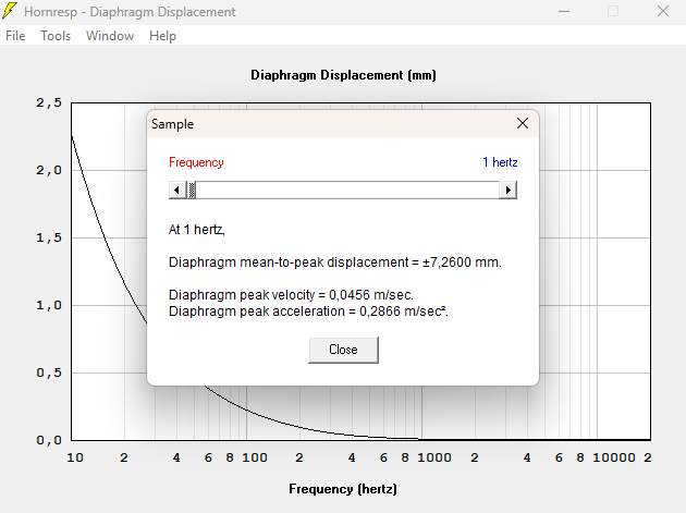

Ещё раз придётся провести ликбез. Сила мотора: F=B х L х I. (х -это умножить, а то сейчас мастер-главспец ДР увидит какие-нибудь увеличивающие F коэффициенты). B x L от частоты не меняется, значит сила может меняться только от изменения тока. А ток зависит от импеданса. Ау, онли и прочие, ещё понятно? на всякий случай - закон Ома: I=U/импеданс. А где тут импеданс самых лучших в мире)_hm_.
Вот он
По закону Ома, максимальная сила, развиваемая катушкой чудо-динамика будет в диапазоне 150-1800 Гц. Что и доказывает чудо-АЧХ. Где-то на форуме есть АЧХ динамика от ДР с дебильной индуктивностью (для самофильтрации) - там эта куполообразная АЧХ очень хорошо видна. Понятно, что чем больше произведение Б х Л, и чем меньше будет импеданс ( по другому - чем больше будет меди в зазоре) - тем высота этого купола будет выше, по сравнению с более скромным мотором, и ДР тут же напишет КПД 15%, чувствительность 100 дБ/Вт, БЛ больше в два раза, самый быстрый и.т.д. НО, бас - то где? А баса нет, т.к. нет тока на нужном нам отрезке 45- 150 Гц. А онли "исследует" силу на постоянке - цирк.
Вот он
Потому что ты документацию читать не умеешь, только вопрошать.
Видишь вторую строчку? Сколько там Ом? Вот исходя из этого сопротивления и выбирают напряжение.

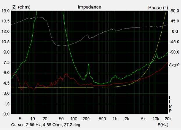

К какому графику на АЧХ относится этот импеданс? К жёлтому, прикинь. Чё там, на 50 Гц у него на 7 дБ больше давления. Сломалась твоя теория, Игорёха. Давай работу при постоянном токе, хотя бы, посчитай - а то мне плакать уже хочется, от беЗпросветной глупости.
Теория не моя, и тем более она непоколебима твоими измышлениями. Наклон от частоты перегиба (от полки опорной чувствительности) зависит от добротности. То что давление "жёлтого" больше на 50 Гц, т.е. наклон более пологий, указывает, что сила мотора/к весу подвижки у него меньше, чем у соседних динамиков. Вот смотри - зеленый ультрабыстрый кастрат
, фиолетовый -
, тоже совсем не НЧ, ну а желтый -секретный тоже не НЧ, но уже не такой кривой, наклон от 180 Гц более пологий, КПД на 50 Гц выше.
