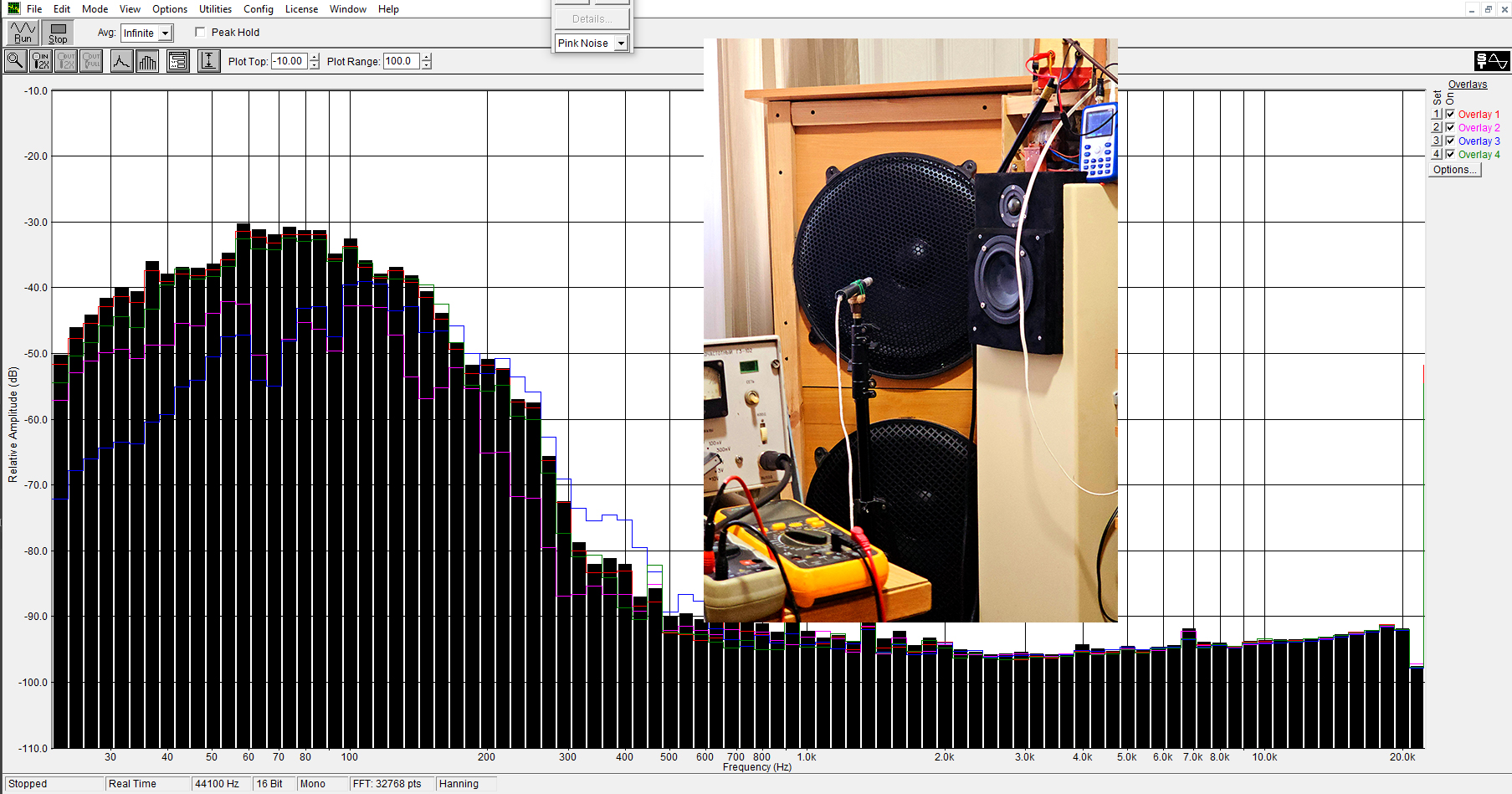

Ну.... Мидбас!
Хоть в ТП, хоть с 30см. Стоило ради колотушки на 100Гц(даже резвой как понос) тащить в дом две восемьнашки?
ну почему колотушки именно со 100 герц? Там со 100 гц как раз все и спадает уже (надо бы конечно как Петр иную фильтрацию с коррекцией сюда ввести, но никак не соберусь). Вот сейчас с этими же динамиками что имеем - по сути с резонансной их (39 и 39 гц- включены последовательно) и начинается отдача, быстрая и точная... подвес так и не размячил пока, но с мидбасами напольников вполне все связно работает, не отстает.

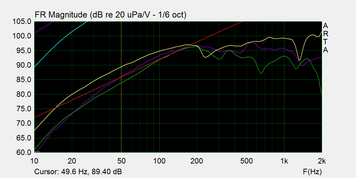

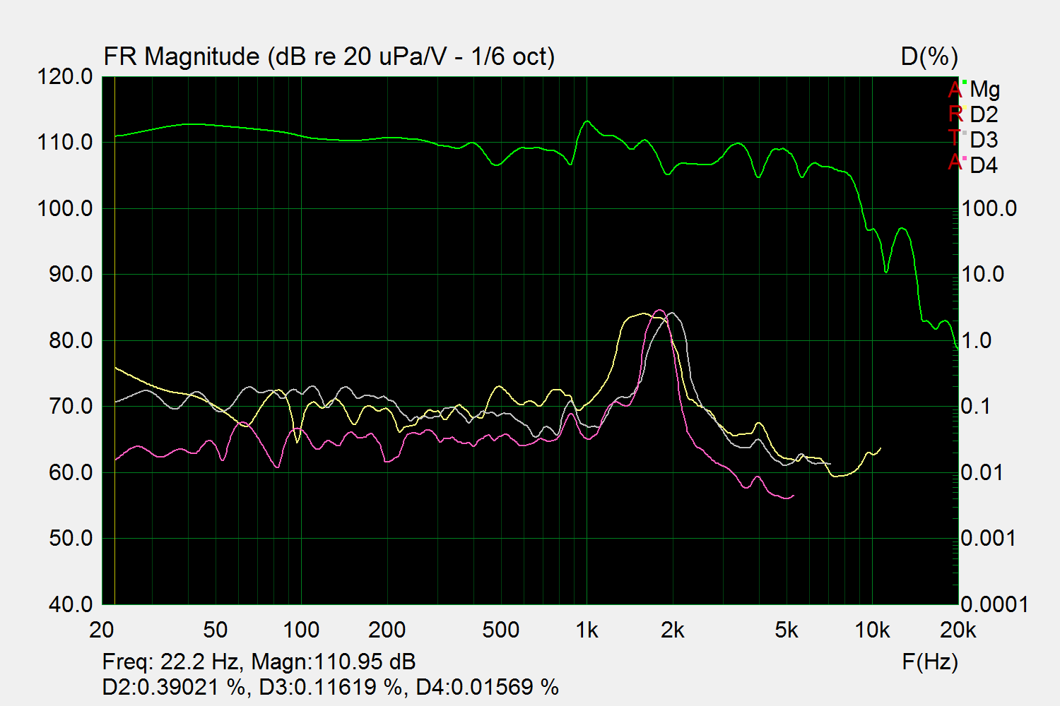

Имеем три ГД: фиолетовым - Lavoce WAF123.00, зелёным - быстрая 12", жёлтым - секретная 10". Условия измерения одинаковы для всех - щит 200х130, подводимая мощность 1 Вт., расстояние до микрофона 2 см.

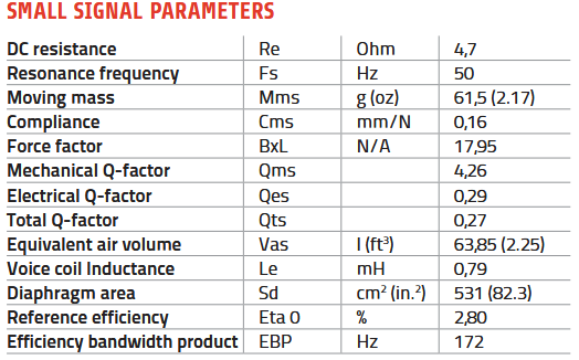

Параметры T/S WAF123 (в целом, совпадают с данными от производителя):
Параметры быстрой 12"
Вопрос - почему ГД, график которого жёлтым цветом, давит на 7 дБ (на 50 Гц) больше, чем сабовая двенашка, без явных признаков горбообразности?
Резонансная какая у секретной 10"?
Около 20?
Re?
Продуваемость подвесов?
Вентиляция зазора?
И ещё не очень верится в ETA 6,28% у "быстрой" 12".
Когда измерения добротности показывают добротность в 2 раза больше расчёта почему-то верите, а тут не верите. Это ещё раз напоминает что где верить, а где не верить — каждый решает для себя сам. Если забыли — напомню: х не просто так придумали, а он например у Игоря достигает 2-х. Это когда "Буга-гашечки там в 2 раза больше". Про формулу тоже напомню: при расчёте КПД L идёт в квадрате:
соответственно если х = 2, то КПД в 4 раза больше.

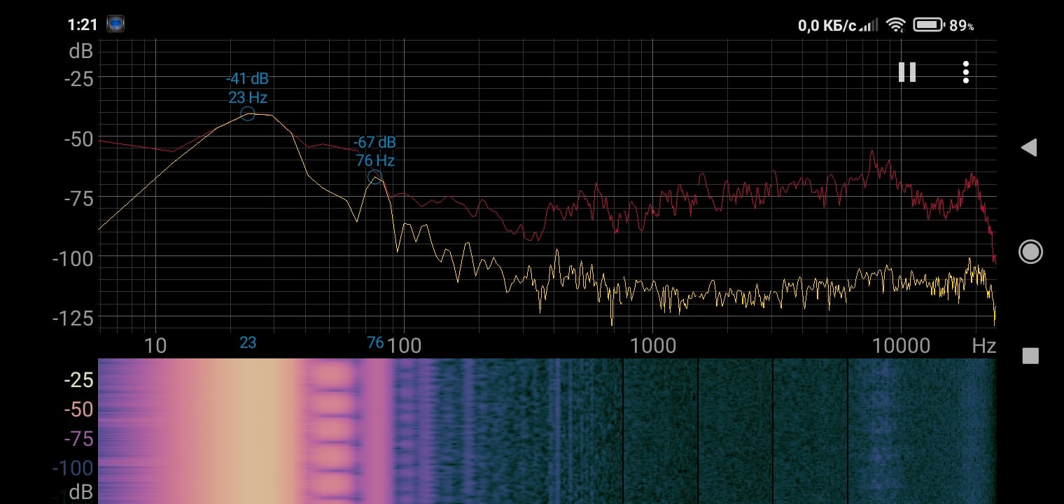

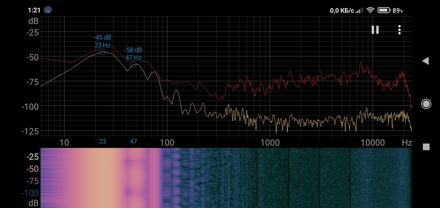

Берёшь приличный саб,и поиски баса закончились.
    114.1 KB · Просмотры: 61
    114.6 KB · Просмотры: 56
Я правильно понял, что у бьістрой двенашки в щите 2м х 1.2м на частоте 50 Гц на расстоянии 2 см от диффузора при 1 Вт получилось -12дБ?
Около 20?
Re?
22 Гц., Qt 0,16, Re 3,7 Ом
Вентиляция зазора?
Максимально возможная.
Почему? Совпадает с расчётом по формуле. Если быть точнее, то реальное ETA ещё больше, тогда как у лавоса расчётное меньше, чем "измеренное".
Правильно - так и должно быть. Теперь Димона SSSR надо спросить, какой при этом ход подвижки, на 50 Гц.
Басом тут совсем не пахнет, ибо один сплошной гул. Напомню, определение басу так и не дали - есть шанс его определить, если тема будет развиваться.
23гц,гул?
