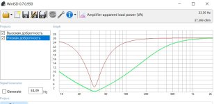

Как это не работают?На графиках подводимая мощность к каждому динамику - 1 Вт
С каких это пор корректор Линквица не задирает подводимую мощность на головке, откуда там с коррекцией остаётся 1Вт ?
С каких это пор корректор Линквица не задирает подводимую мощность на головке, откуда там с корекцией остаётся 1Вт ?

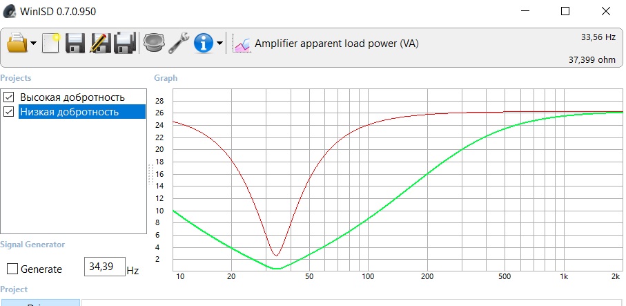

Патаму что у низкодобротных головок резонанс задемпфирован электрически. Усилитель выделяет тепло и энергию при малых амплитудах динамика (сдерживает головку). И наоборот отпускает ее, если получает на входе соответствующий скорректированный сигнал.
И все наоборот у высокодобротных - колебания динамика уже на пределе. И нужно добавлять мощность, чтобы раскачать ещё больше
Вы утверждаете, что если на динамик подать напряжение в два раза больше, то потребляемая мощность(соответственно и ток) не изменится?
Вы утверждаете, что если на динамик подать напряжение в два раза больше, то потребляемая мощность не изменится?
Z-характеристика головок около резонанса вам в помощь) высокодобротные и низкодобротные ведут себя около резонанса совершенно по разному. Разные зависимости тока и напряжения. Разное потребление мощности
Не понял, если на комплексную нагрузку подать напряжение в два раза больше - протекающий ток останется неизменным? Вы сейчас серьезно?
Коректор Линквица компенсирует завал АЧХ за счет роста напряжения на соответствующих частотах. Ток через динамик течет, в активном сопротивлении выделятся тепло. Динамики в процессе работы греются, известно вам? И чем больше ток, тем сильнее греются.
Не понял, если на реактивную нагрузку подать напряжение в два раза больше - протекающий ток останется неизменным? Вы сейчас серьезно?
Ещё раз говорю: обратитесь к Z-характеристике динамиков. У низкодобротных на резонансе огромный (высоченный) выброс - минимум потребляемого тока. Усилитель не разгоняет диффузор, а тормозит его. Добавите напряжения - торможение уменьшится, амплитуда возрастёт. И это на периодических сигналах. Другая картина - на непериодических сигналах. Мгновенные токи да, больше. Зато сигнал отрабатывается таким, какой он есть, без свободных колебаний динамика.
График АЧХ в первом посте - безо всяких коррекций.
Так и есть. Я ещё удивлялся, почему при одинаковом Re высокодобротная головка (с жёсткими подвесом и шайбой) уходит в клип (в моём случае - защита усилка срабатывала) раньше, чем низкодобротная. Тут, чёто, вообще никто мозг напрягать не хочет.

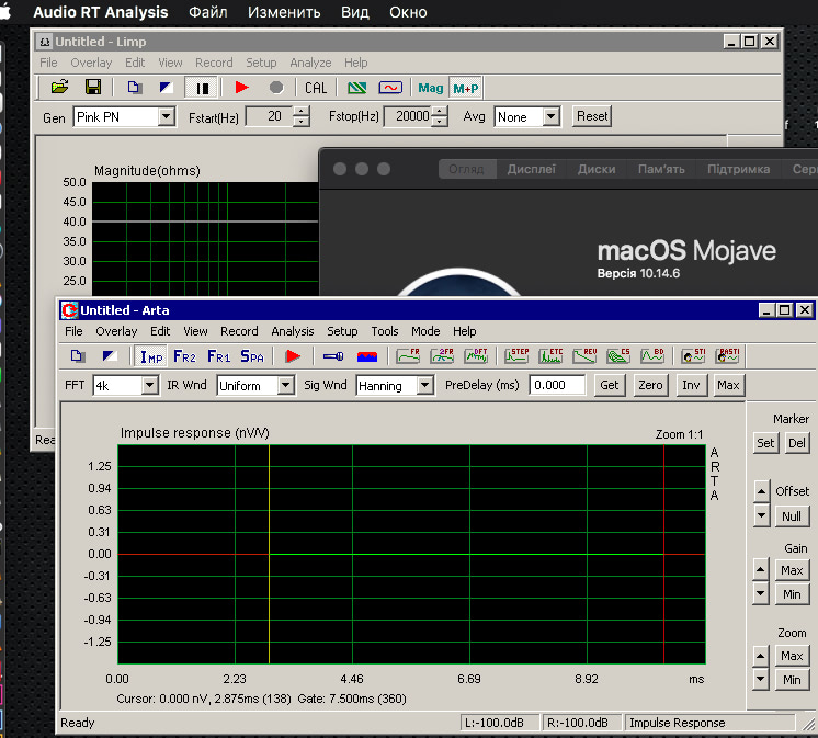

К импульсу пока есть вопросы. Специально его не измерял, т.е. сигналы не генерировались. Но график каким-то образом появлялся. В Help-разделе сообщается, что impuls response программа умеет и измерять, и вычислять, с отсылками на какие-то стандарты ISO3382... Поэтому график импульса скорее расчетный.
У меня MacOS, поэтому выбор измерительных программ практически отсутствует. Эту программу с трудом нашел.
Waterfall вроде есть, но снова не тот - без начальных условий (измеряется с максимума импульса) и на непрерывном сигнале. Реакции на мгновенные сигналы и возбуждение и затухание колебаний не показать.

И совсем другое поведение высокодобротных головок - они специально сконструированы, чтобы не слушаться сигнала, а реагировать на внешние факторы. Токи более стабильны, а отдача меняется в разы. Есть даже теория "резонансной линеаризации АЧХ")))
Вы упускаете важный момент. Величина требуемой коррекции на резонансе определяется как 1/Qts для получения "полки" по частоте. Потребляемая мощность при этом вырастет в квадрате. Например, нужно вытянуть низкодобротник 0,1 в полку на резонансе, будь добр вкачай 80 Вт вместо одного.
Токи даже более не стабильны, чем для низкодобротных.
Высокая добротность -красный. Низкая- зеленый.
Зачем вы пишите все ровно наоборот? Всем понятно, что резонанс - какая к черту стабильность тока при высокой добротности???

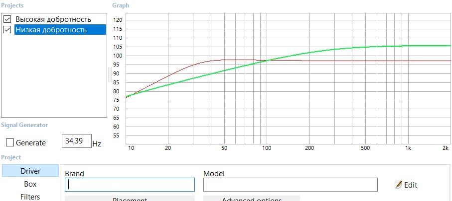

И отдача меняется вот так -
У обоих меняется в разы, как посмотреть. С точки зрения АЧХ - высокодобротник имеет меньше отклонение в диапазоне частот 20-200Гц. Т.е его АЧХ более сглажена. Это написано во всех учебниках.
На счёт мерялок под макОС это Вы серъёзно??? Как то даже неожиданно!_shok_
Это только малая часть, что под рукой.
REW'а хватает на всё, и даже больше.
А ежели не, то оконно-виндовые приблуды под Wineskin/CrossOver'ом. На край – в виртуалке (Parallels Desktop/VMware Fusion/VirtualBox) под какой нить W-2000/W-XP.
ARTA под macOS в режиме Coherence (Win-2000)
Это у "импульса" к Вам вопросы...
С этого текста вывод – в IR понятия "0". Все Ваши примерки – до лампочки (с)
На всякий случай, ISO 3382... – specifies methods for the measurement of reverberation time and other room acoustical parameters in performance spaces.
