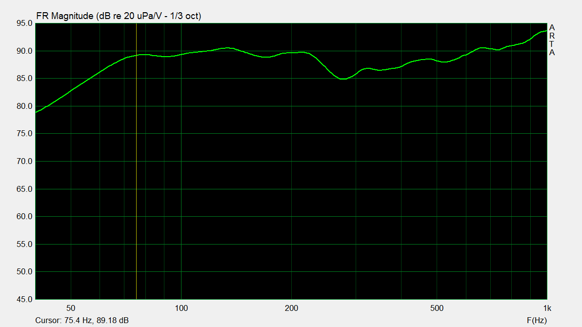

Вот говорите про наклон в 6 дБ. Но ведь это в бесконечном щите, а в жизни "привет замыкание" и наклон растёт.
Это понятно. Условия измерений под графиками не указаны. Стандартов нет.
Результаты можно получить любые.
Стандартов нет.
Стандарты есть. Следуя им, получаешь говнозвук, с отсутствующим тональным балансом. Все графики выше - измерения в ближнем поле, т.е. на расстоянии 1 см. Я же динамики измерял, а не комнату - посчитал, что это очевидно.
Так вырос, что ширик на палке может в полку по 60 Гц на расстоянии 1 метра:
С комфортным уровнем громкости в комнате 16 кв. м. С его то мизерным ходом. А если по 100 Гц отрезать, да сабу его же диапазон отдать - тут уже ураган. Когда книжки читать начнём? Только не акустическое графоманство, а механику газа, например?

Не подъём +6дБ, а наклон +6 дБ на октаву. Этот наклон есть у всех динамиков при управлении от источника ЭДС. Но на этот подъем накладывается резонансный горб. Поэтому у высокодобротных динамиков повыше резонансной частоты есть горизонтальный участок. У низкодобротных нет. У высокодобротных динамиков, там где заканчивается резонансный горб, всегда вылезает другой горб, ближе к 1 кГц. Это продолжение линии +6 дБ на октаву. Отрицательное выходное понижает добротность в теории до нуля.

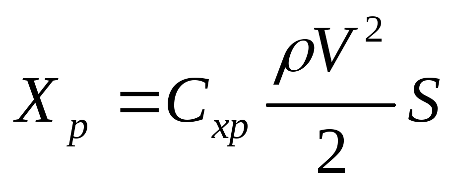

Лобовое сопротивление тела, движущегося в воздухе:
Если посмотреть, давление зависит только от скорости.
Немного корректируем формой тела Cx и площадью S.
Ускорение не при делах - это только изменение скорости.
