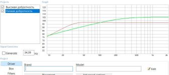

Вы хотите сказать что при одинаковой громкости разные динамики создают одинаковое давление?
В том-то и дело, что нет!
Динамик с низкой добротностью(зеленая кривая) громче, а давление на частоте 50Гц у него меньше.
Если уравнять давление на частоте 1кГц, на музыкальном сигнале станет ровно наоборот - динамик с высокой добротностью(красная кривая) станет громче. А давление на 50 Гц будет еще больше, чем у низкодобротного. Т.е. низкодобротный динамик хуже басит(басовые частоты воспроизводятся слабее).

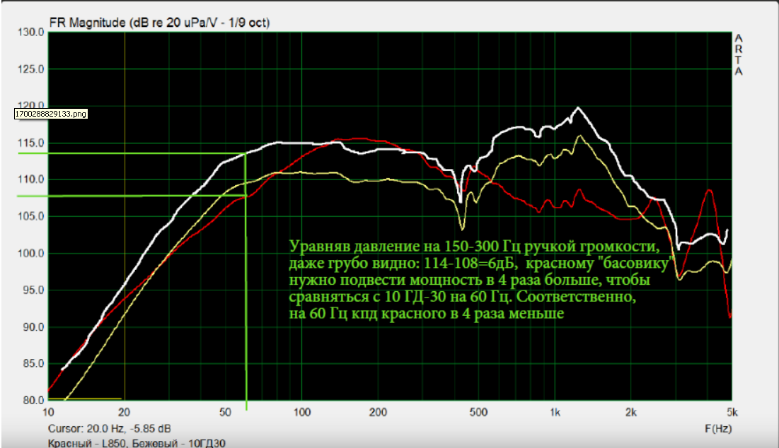

Вот картинка, не фантазия - измеренная. Формул расчёта нет, цифр нет, какая граничная частота у "басовика" 115-3=112дБ, этому уровню соответствует 90 Гц. У 10Гд-30: 111-3=108 дБ, этому уровню соответствует 60 Гц. И кто тут басовик - у кого горб выше ?

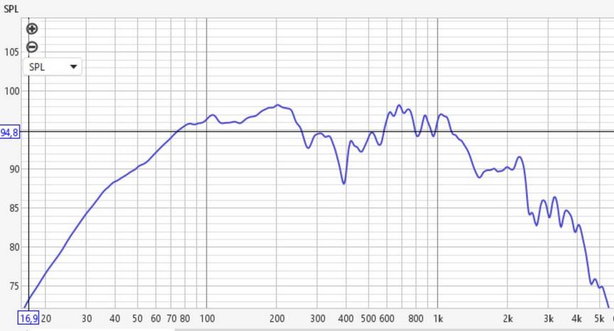

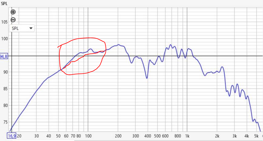

Выложите график АЧХ без коррекции вашего саба. Микрофон выставьте на расстоянии 1 см от установочной плоскости динамика
On1y мой замер в проге REW, поэтому окно замера будет отличаться.

КПД у 12" профдина будет больше, баса больше у ширика. Впрочем, на вопрос уже ответили - читайте.
